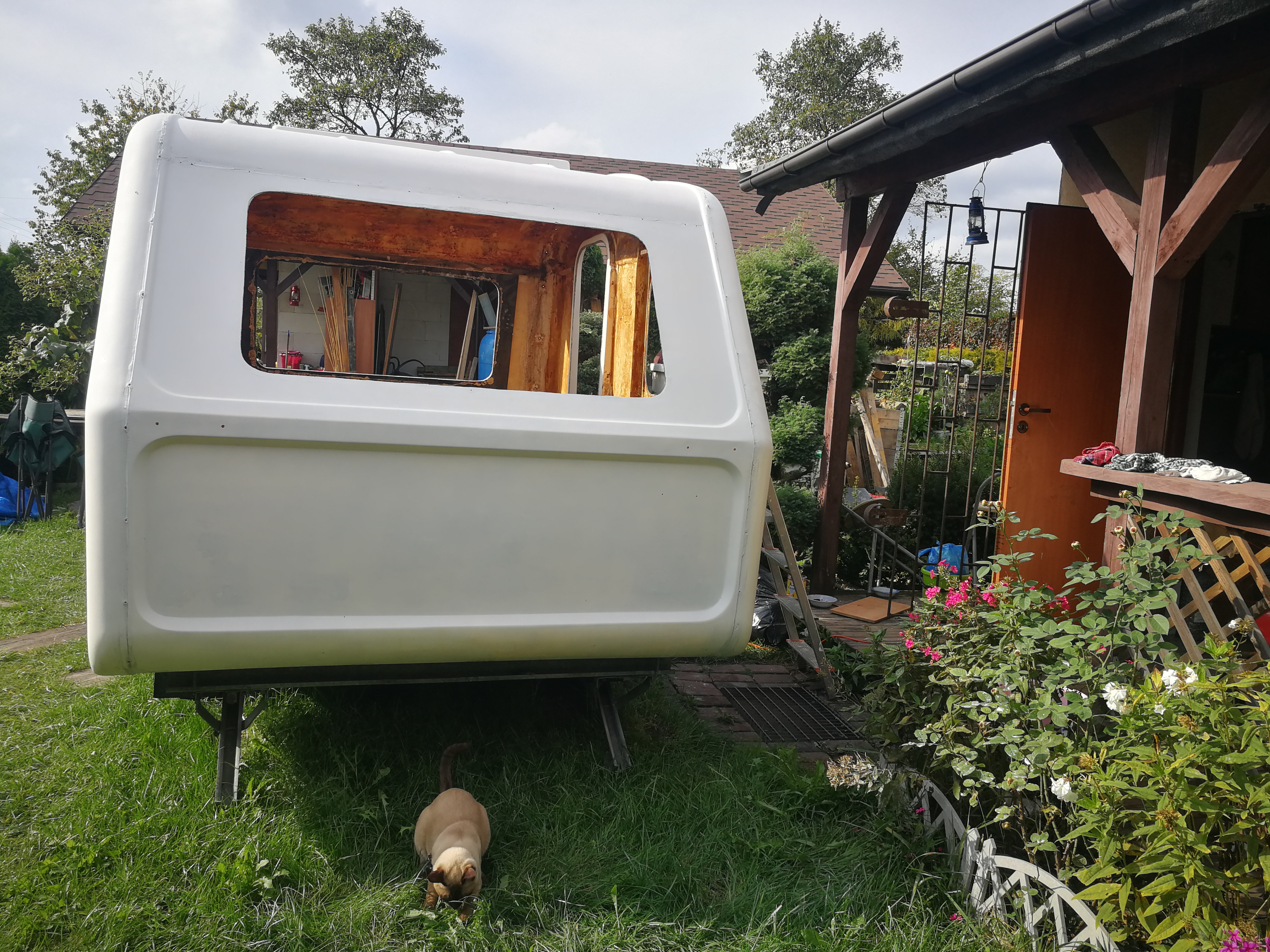

Prace nad przyczepą trwają mimo małej zmiany koncepcji. Był plan że jak wszystko ładnie pójdzie to okleię ją folią 5D w białym karbonie. Jednakże ostatnio widziałam jak jedna z drogich folii wygląda po 5 miesiącach to dalem sobie spokój i postanowiłem ja pomalować.
Na razie jest podczyszczona i pryśnięty podkład akrylowy.
Nie sądziłem że z starym żelkotem jest tyle kombinacji zeby go pomalować.
Na początku podkład mi się zozpływał i odsuwał od pajączków. Ale po konsultacji z parona znajomymi lakiernikama opanowałem sprawę.

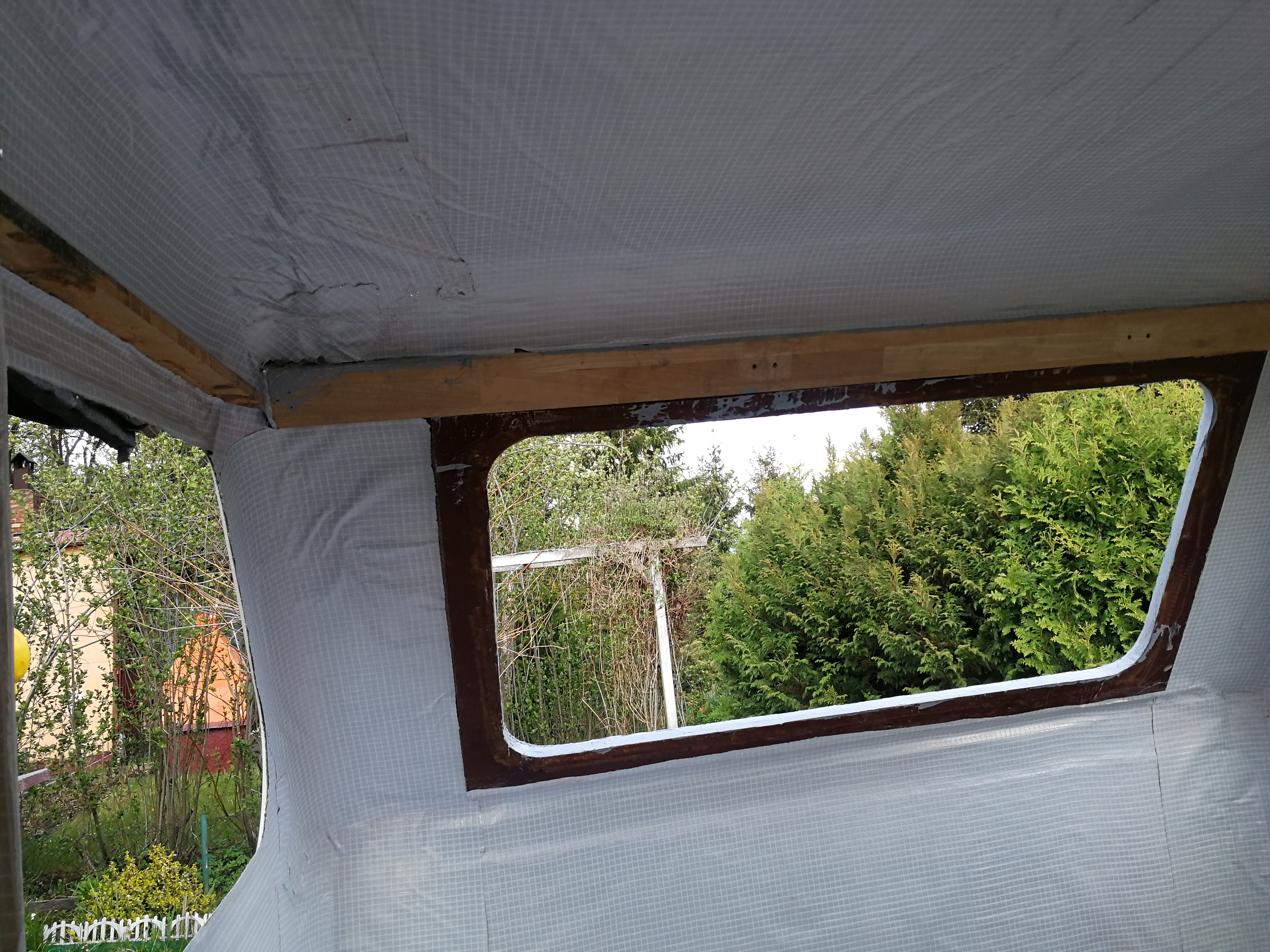

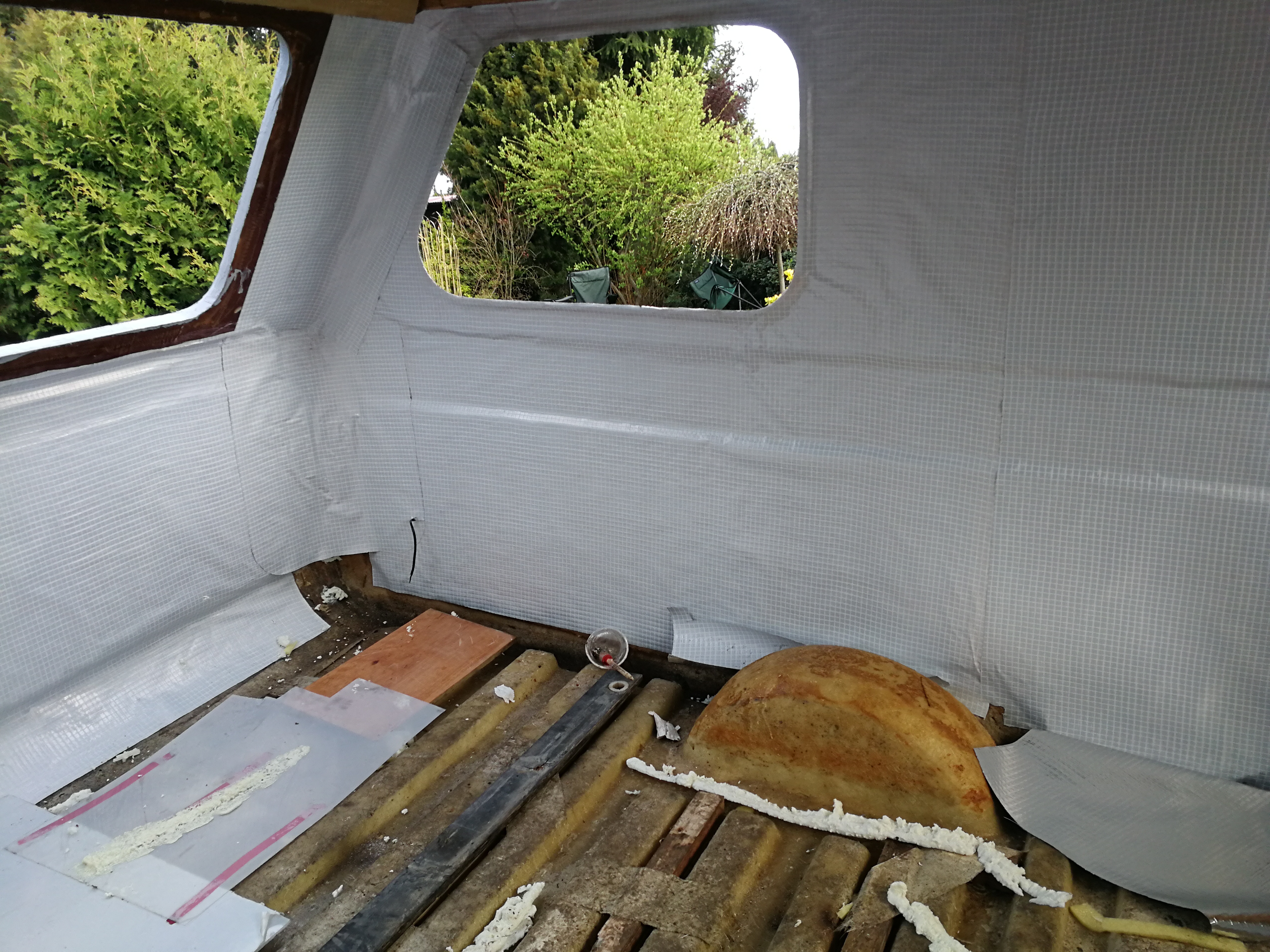

Postautor: kgflanela » piątek, 1 maja 2020, 21:59
Przez tego wirusa trochę sprawy się opóźniły no i ceny materiałów poszybowały.

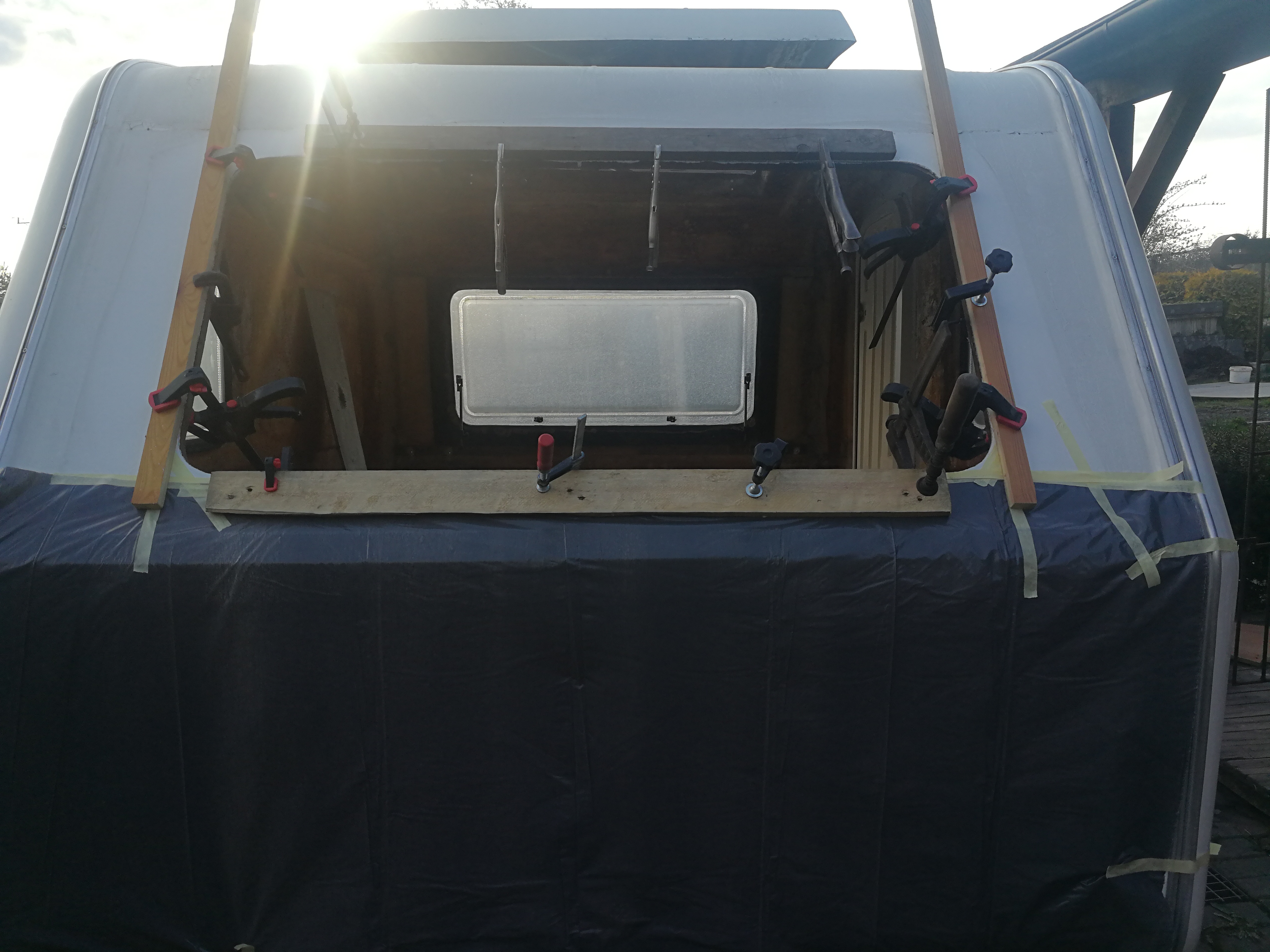

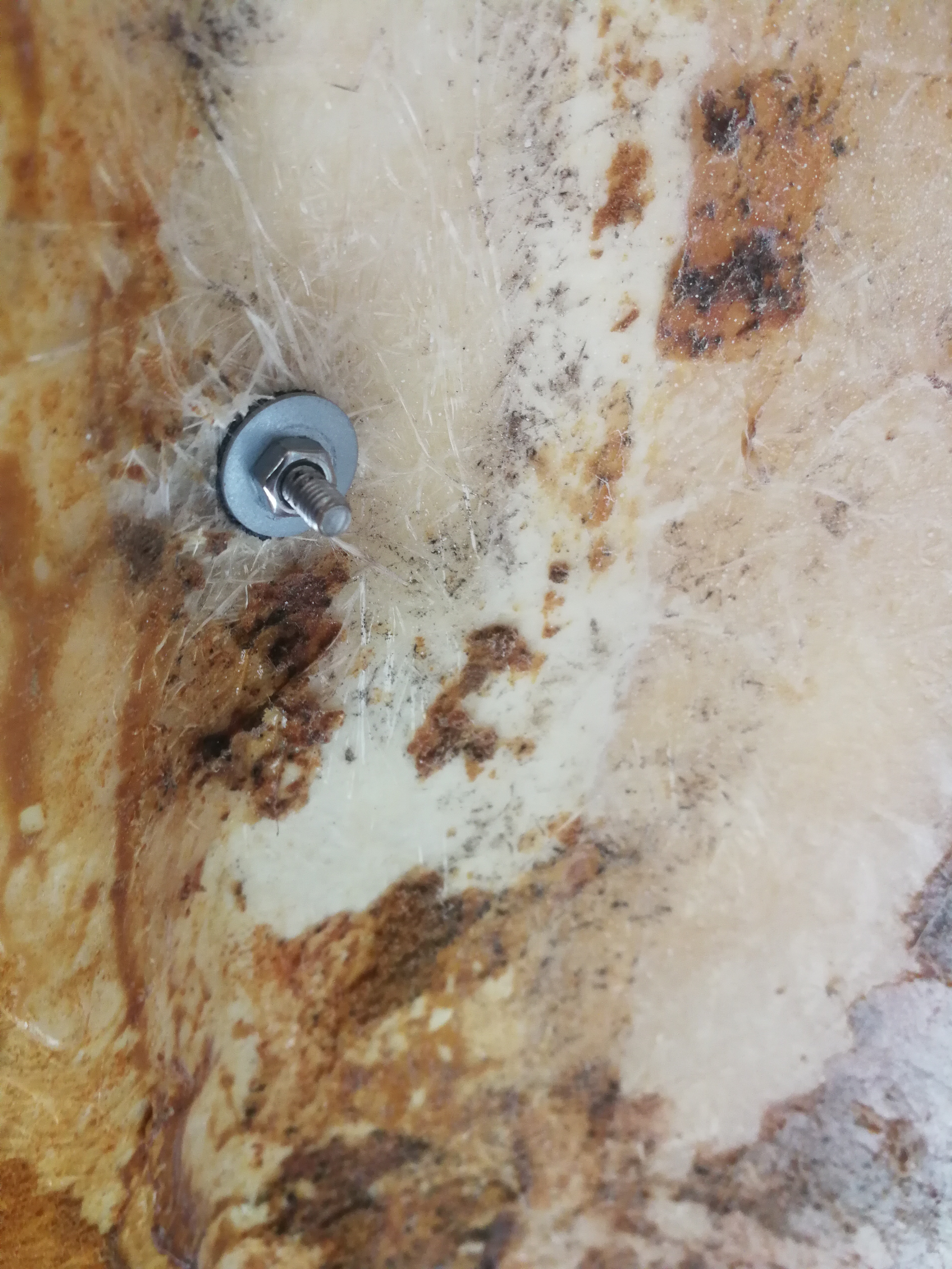

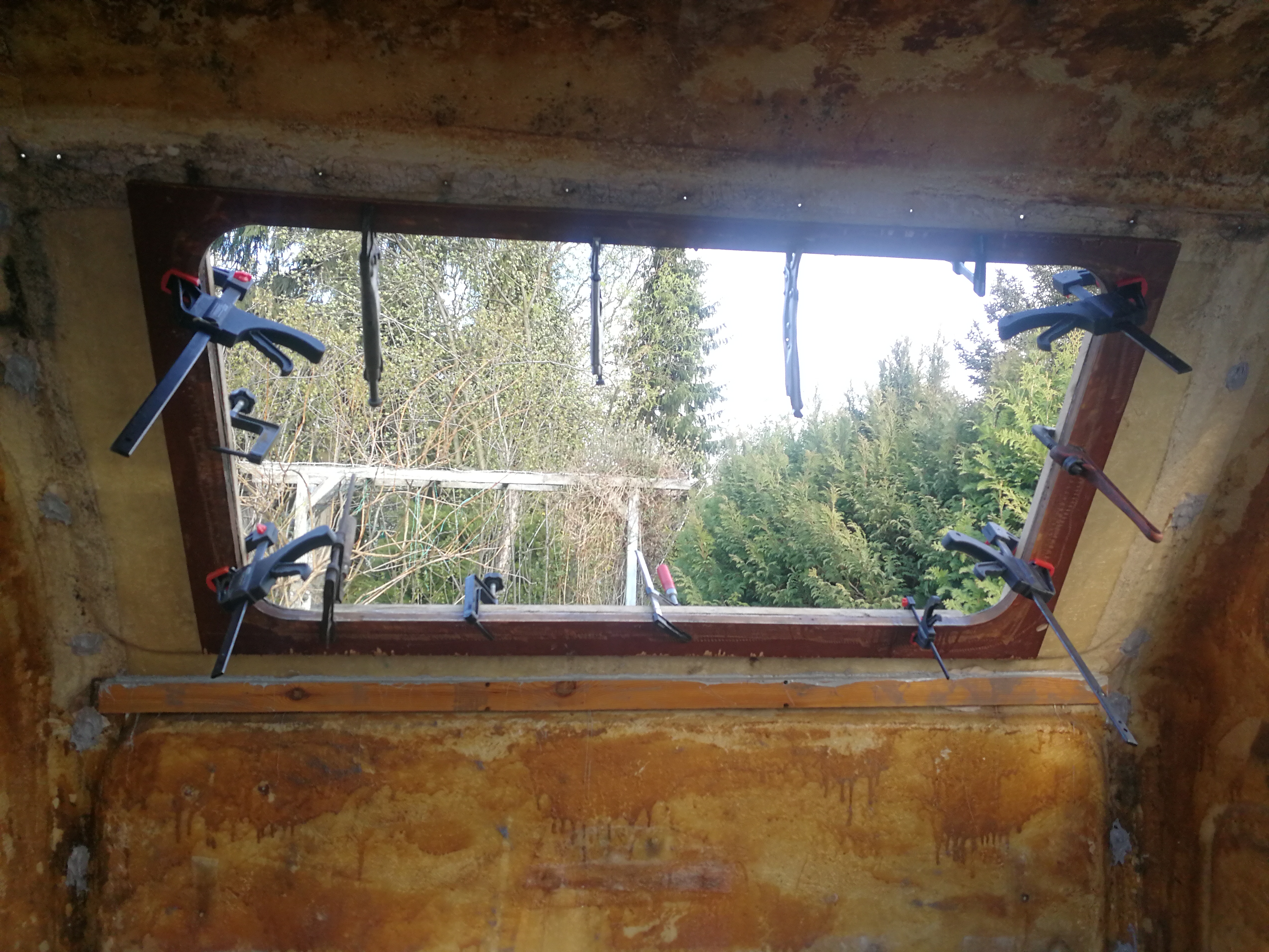

Skorupa już jest pomalowana, środek wyczyszczony, wklejone wzmocnienia i wyklejony w większości folią paroizolacyjną aluminiową.
Wklejanie ramki okna.

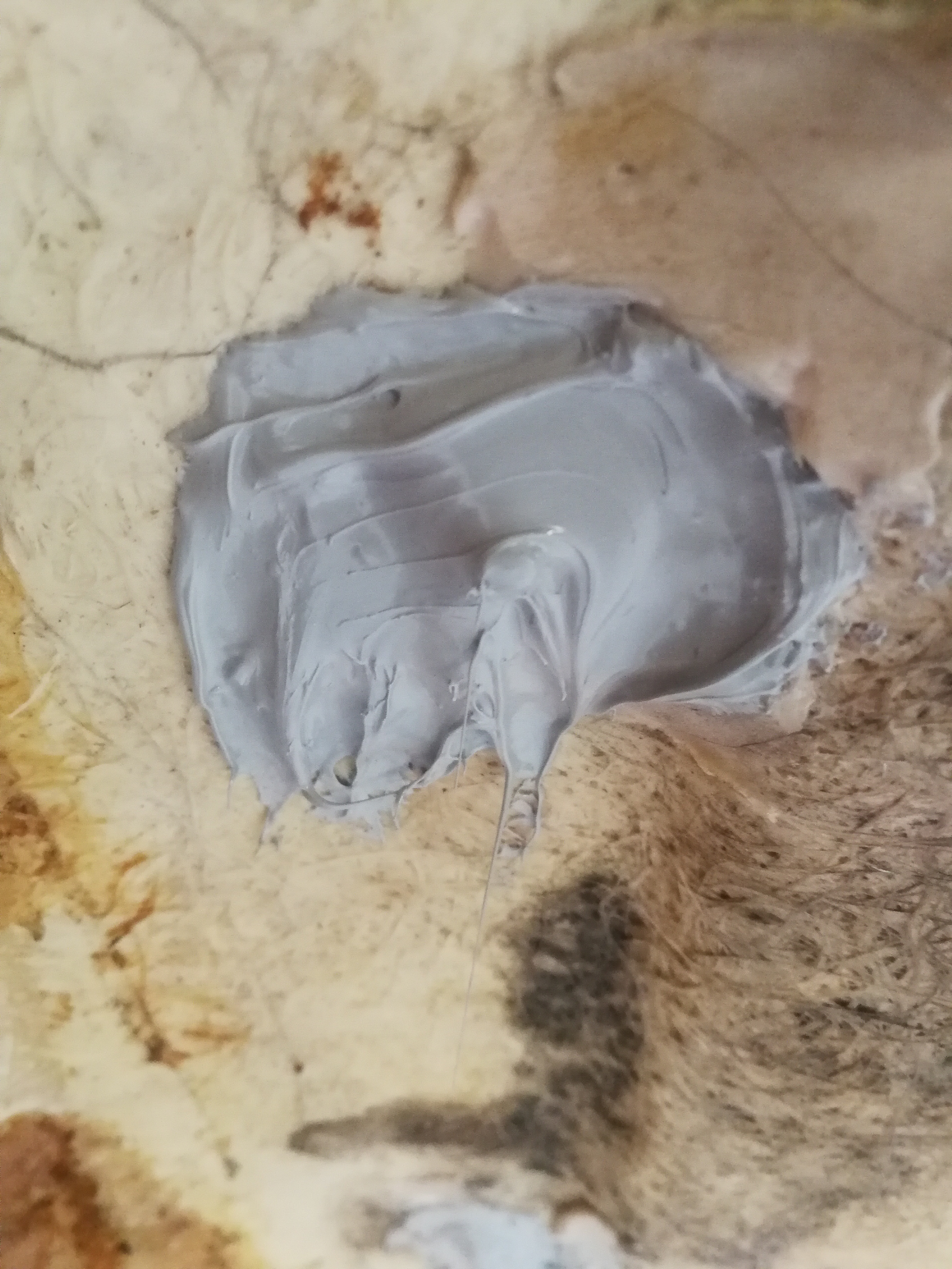

Uszczelniacz plus żywica.
Śruby nierdzewne i podkładki metalowo gumowe.
Uszczelniacz dla zabezpieczenia.

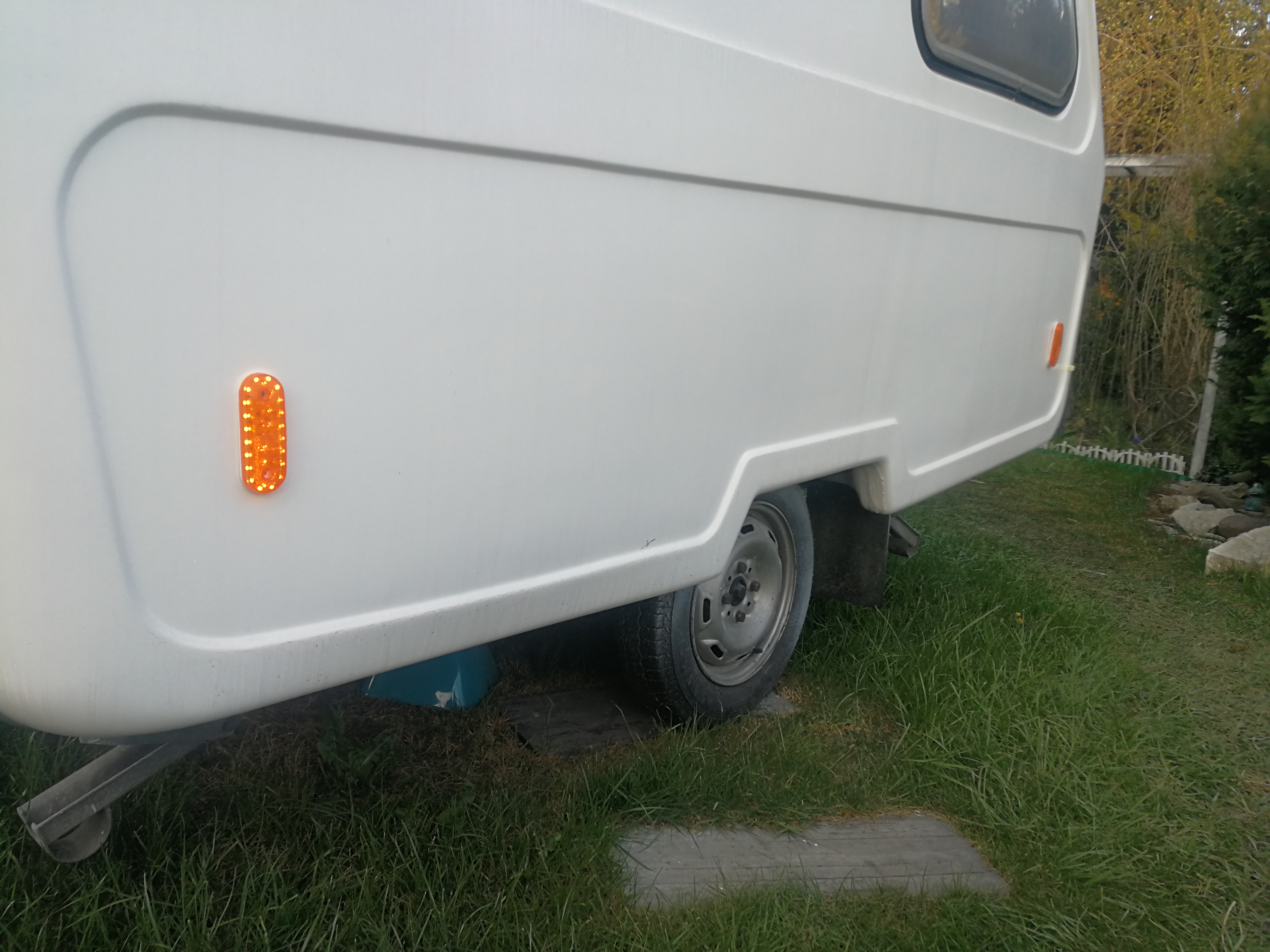

A i jeszcze lampy obrysowe.
Nie mogłem się powstrzymać.

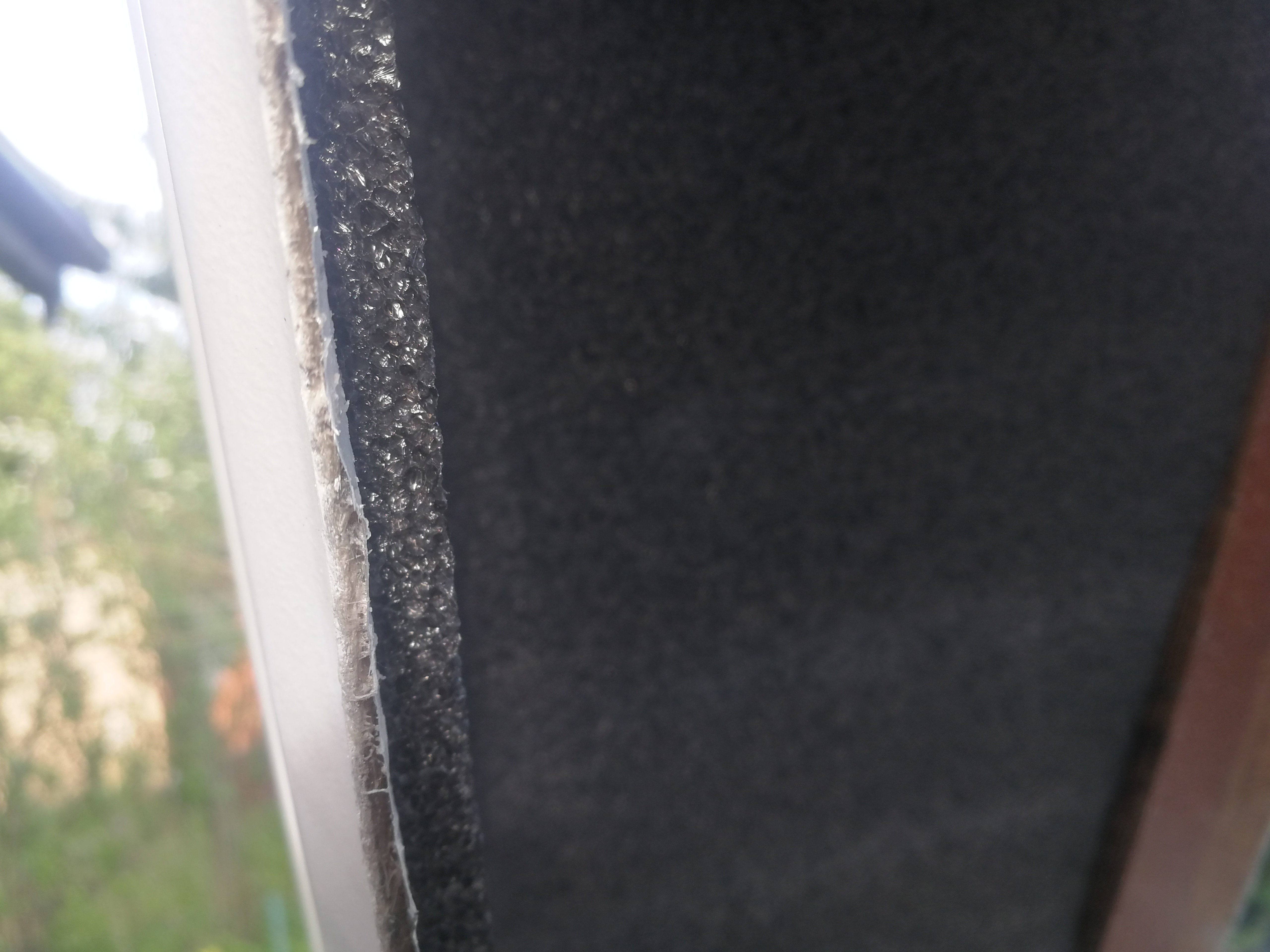

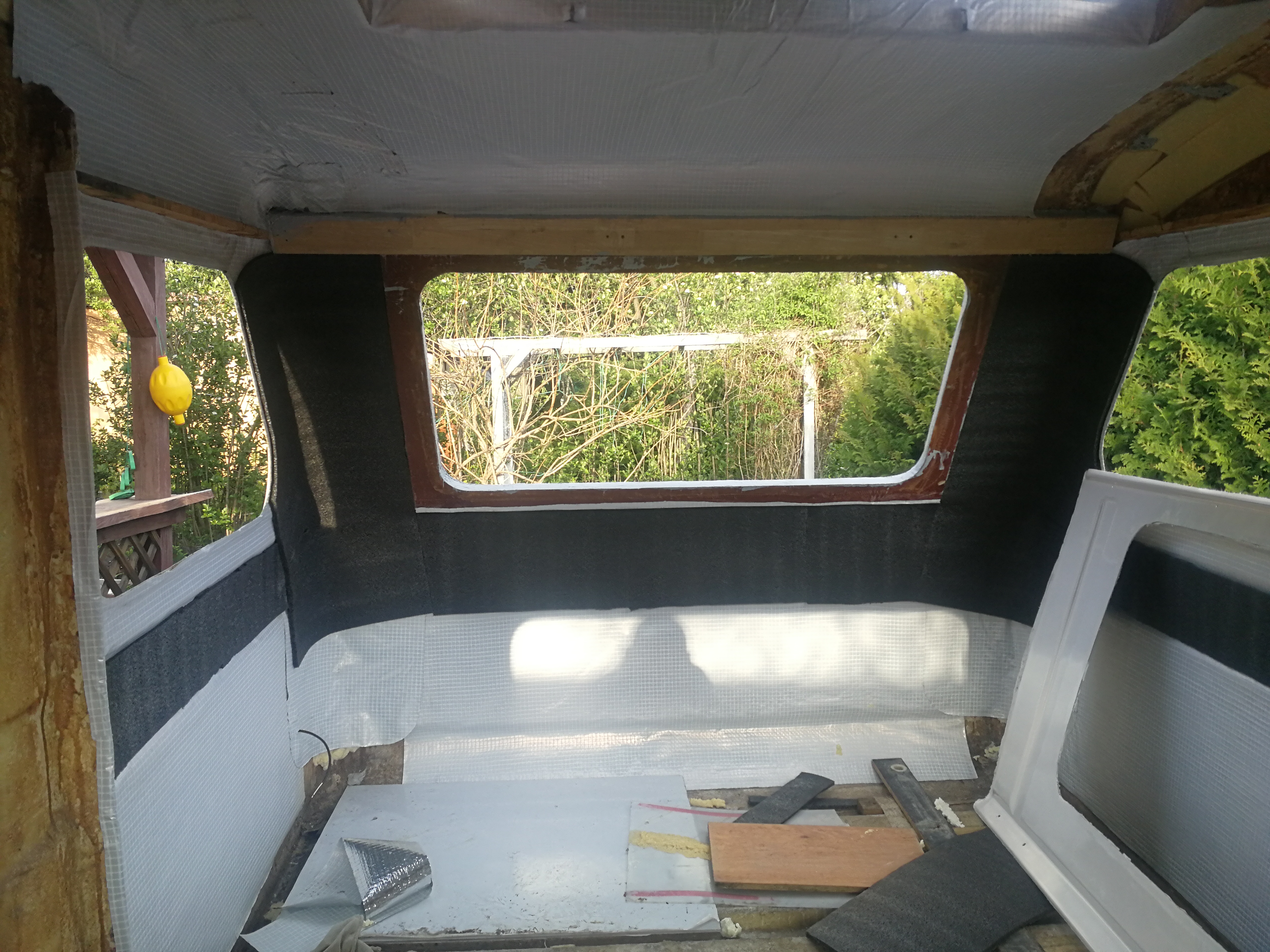

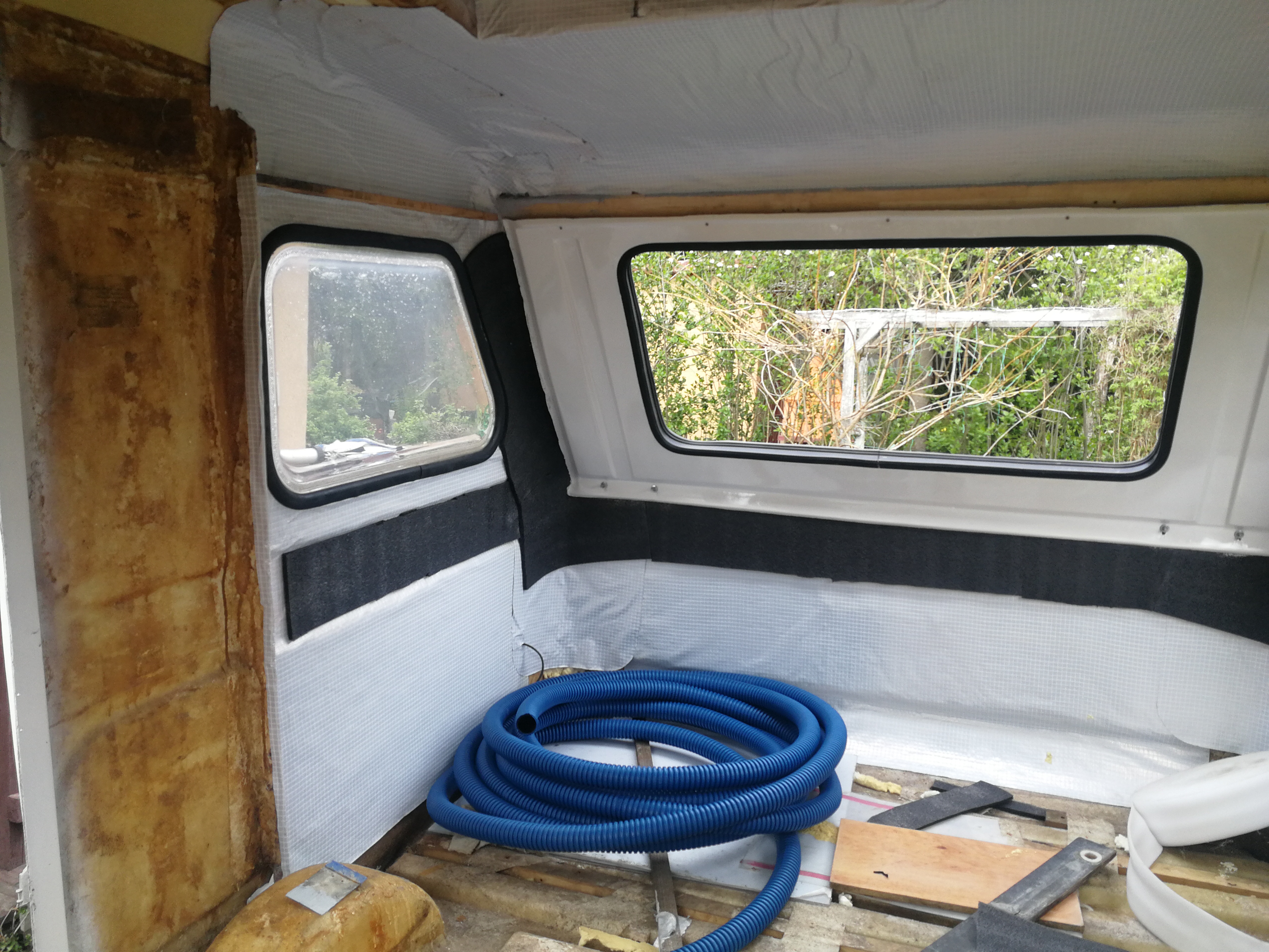

Postautor: kgflanela » czwartek, 14 maja 2020, 07:32
Ocieplanie pianką PE.
Pianka 10mm.
Zaczyna nabierać wyglądu.

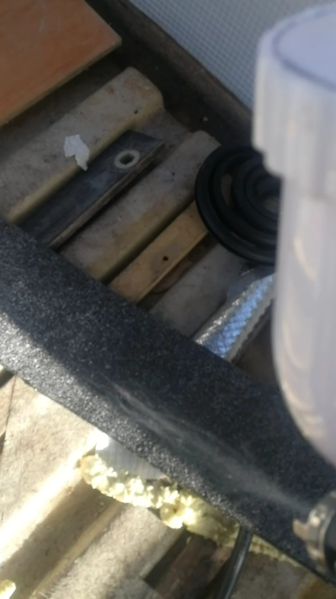

Nakładanie kleju tapicerskiego pistoletem.
Szybciej, łatwiej, kilka razy wydajniej niż pędzlem i nie marszczy się.

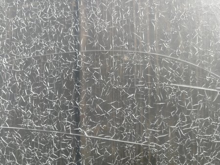

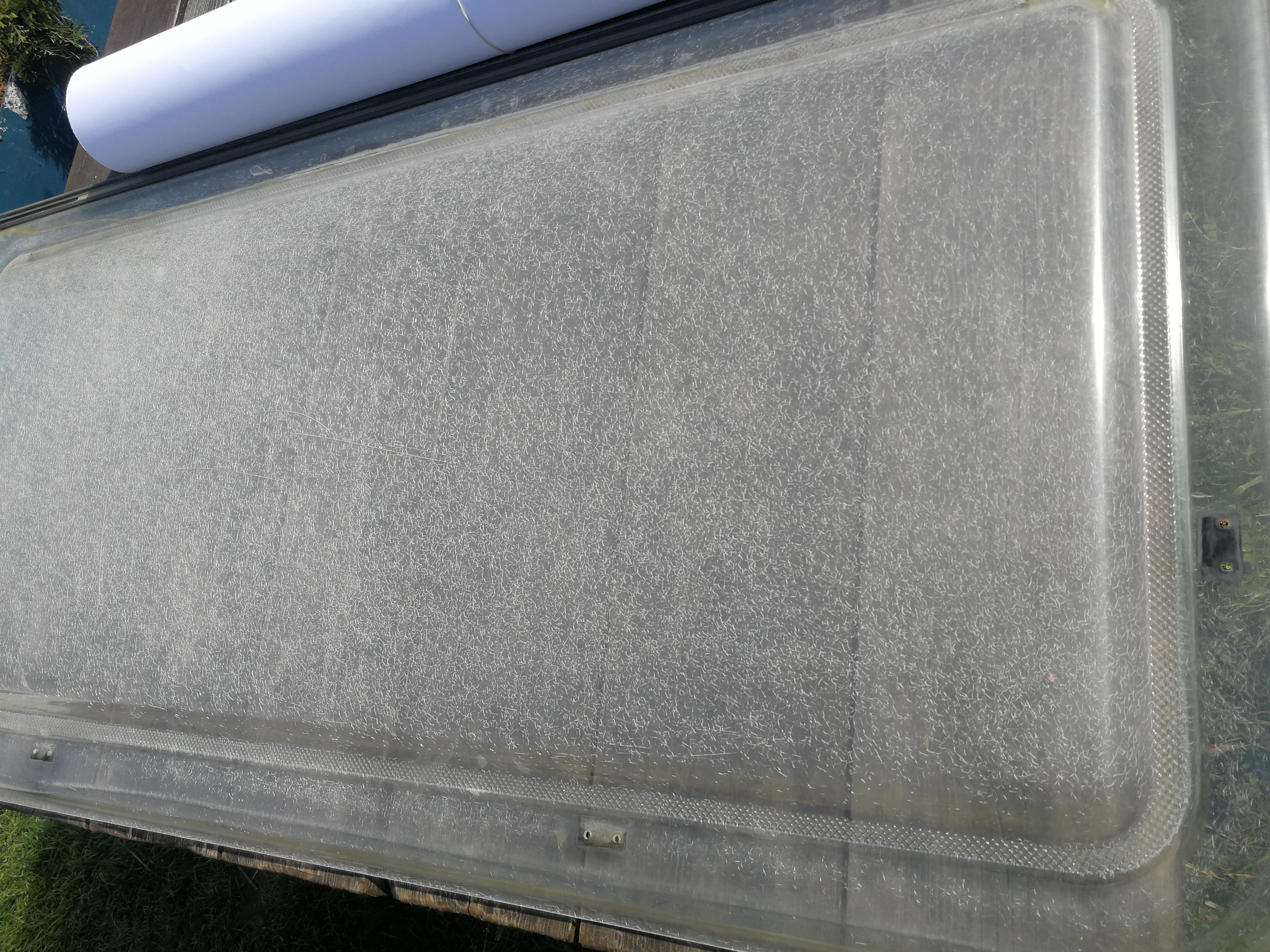

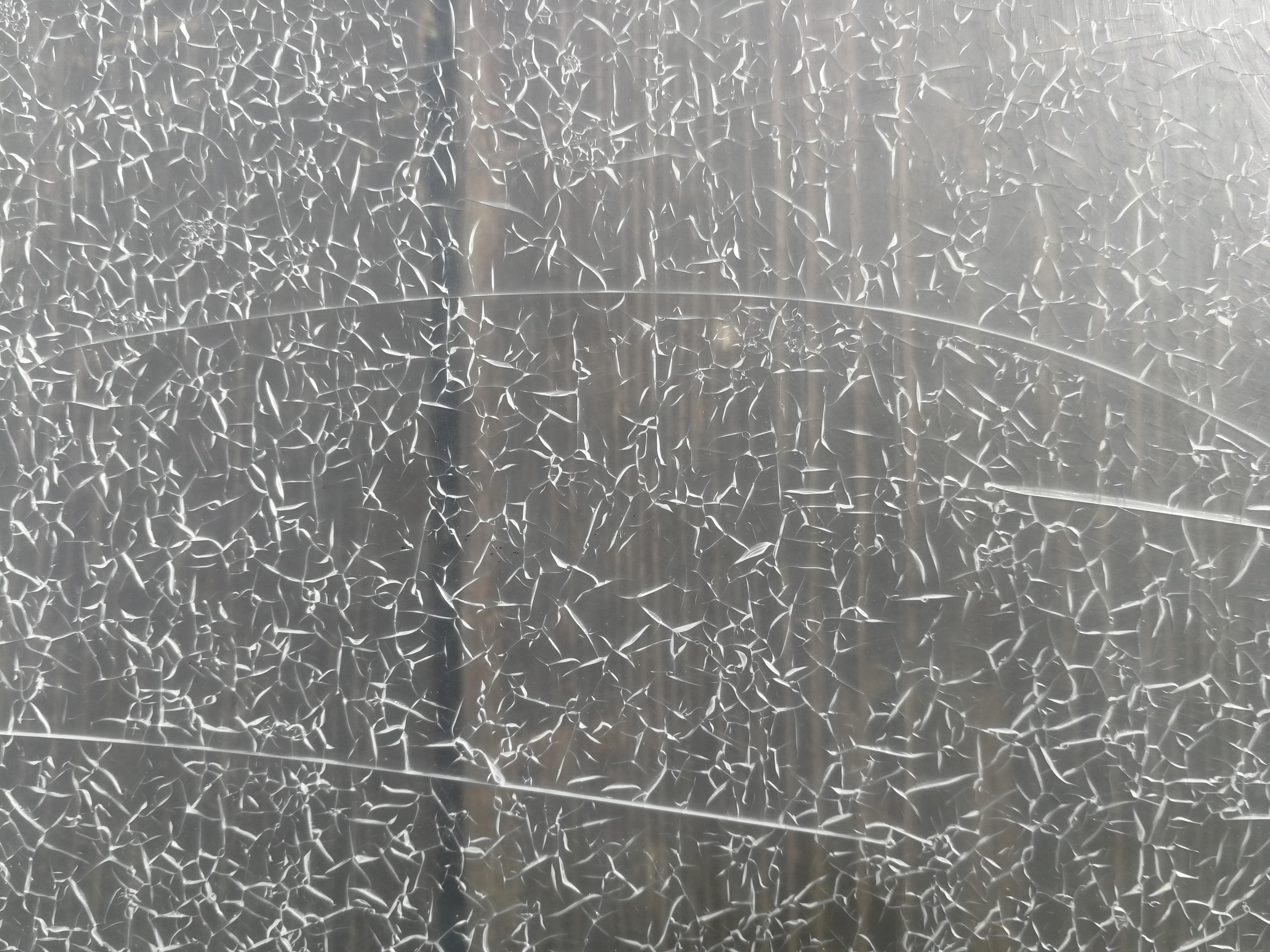

Ratowanie szyby.
Stara przegrzania szyba.
Okno zbliżenie.

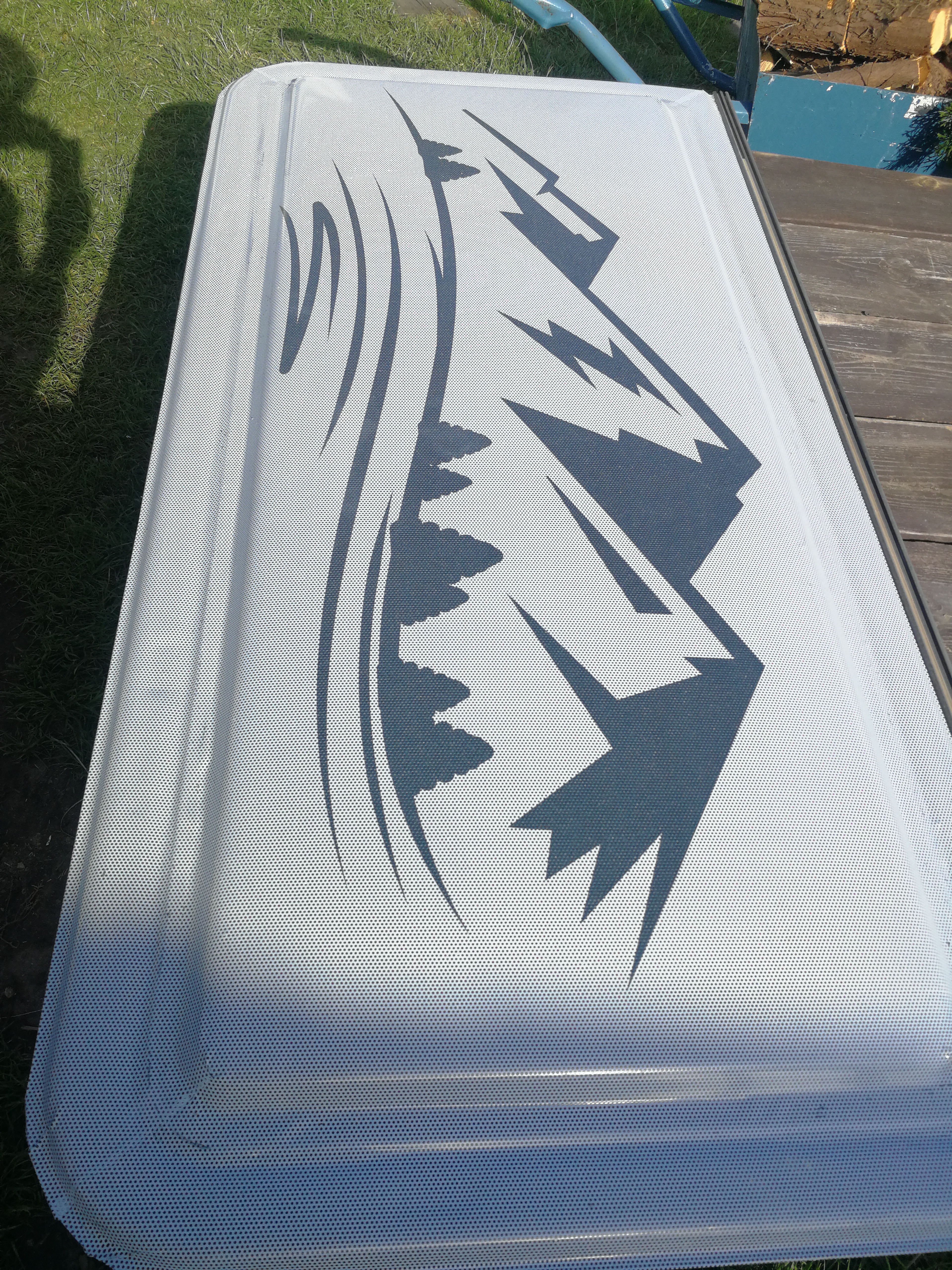

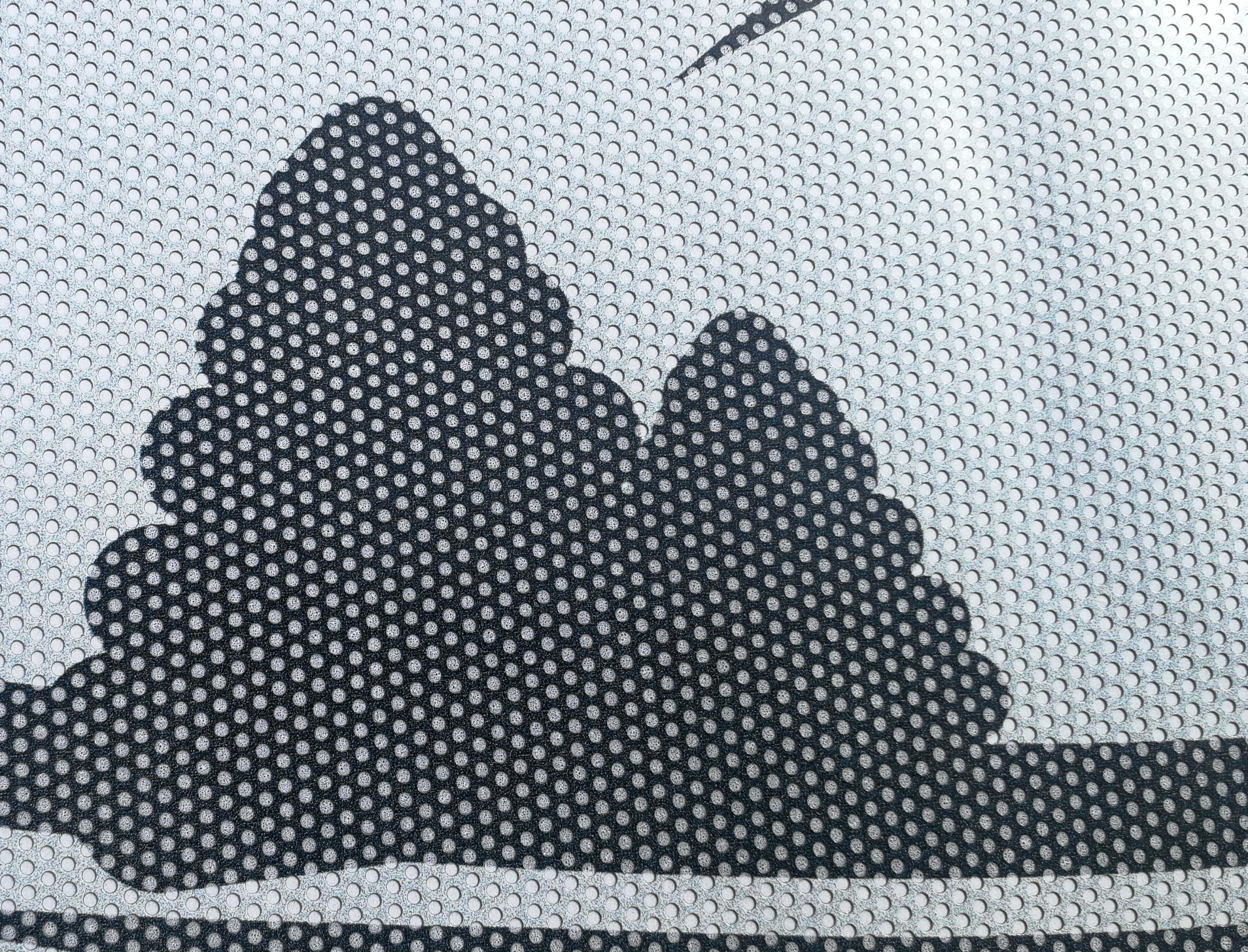

Wydruk na foli perforowanej 30%.
Oklejone okno.
Folia perforowana.
