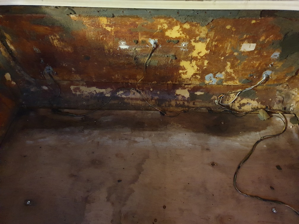

znalazło się trochę czasu więc urwałem resztę starej tapicerki...
tego kto to kleił powiesił bym za...
Zrywanie resztek starej gąbki to jakaś ma sa kra :cry: :cry:
no i podłoga do wymiany bo trochę żyje...
Dzisiaj dalsza część walki z resztkami gąbki. Będziemy próbowali szczotki z wiertarką i acetonu 8-)

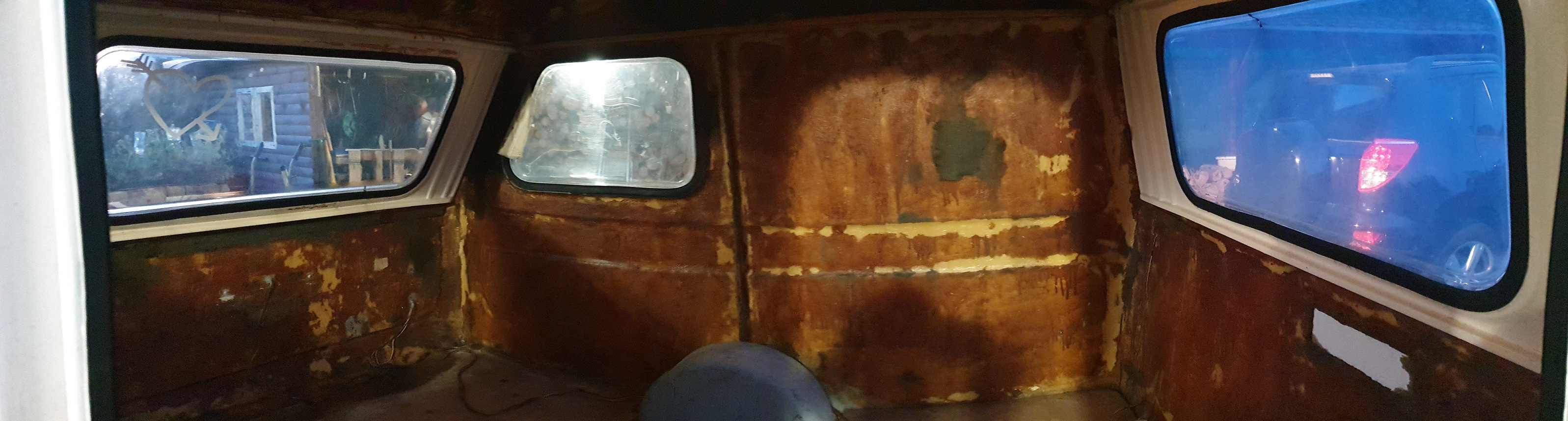

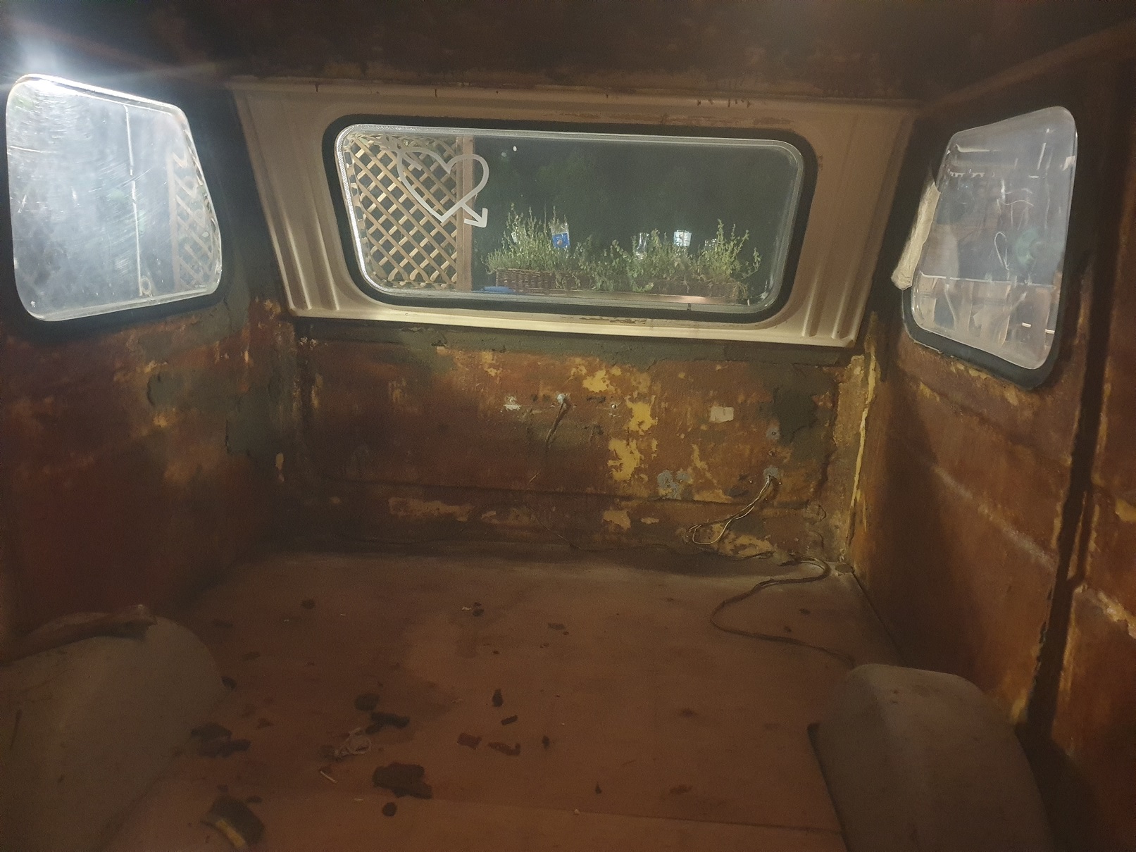

Był przestój Ale dzisiaj jedziemy dalej.
Środek oczyszczony.
Teraz listwy... bleee

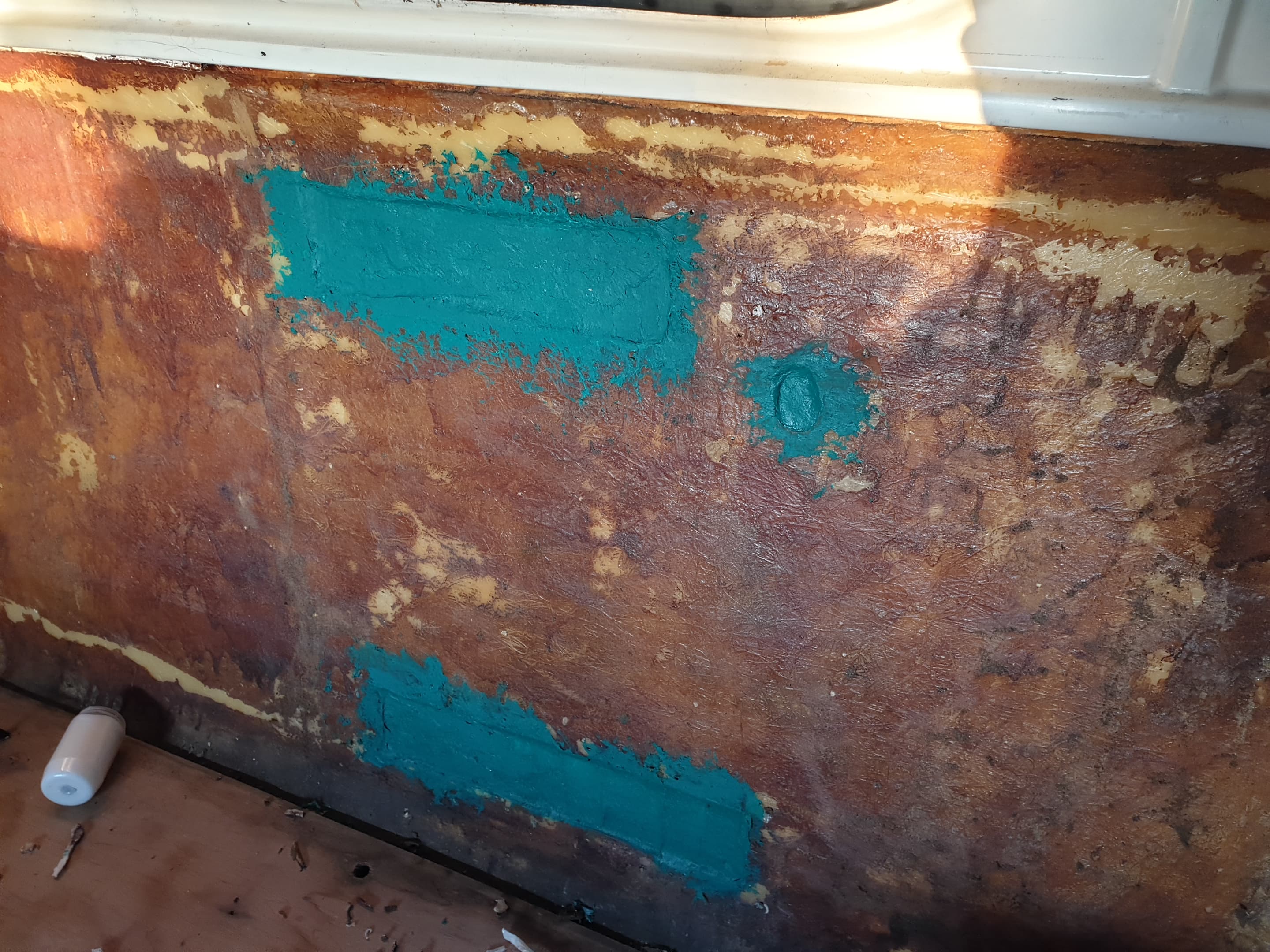

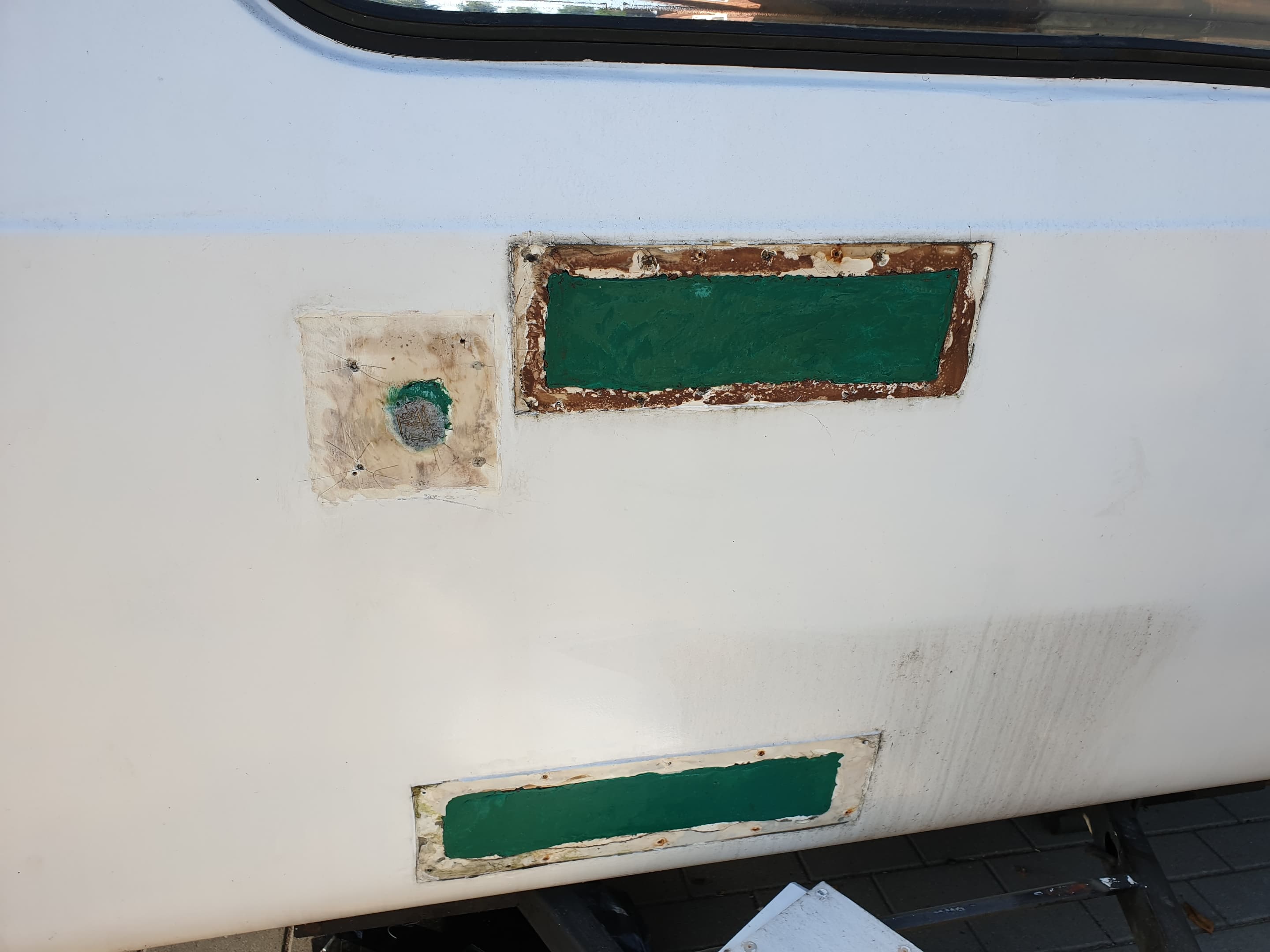

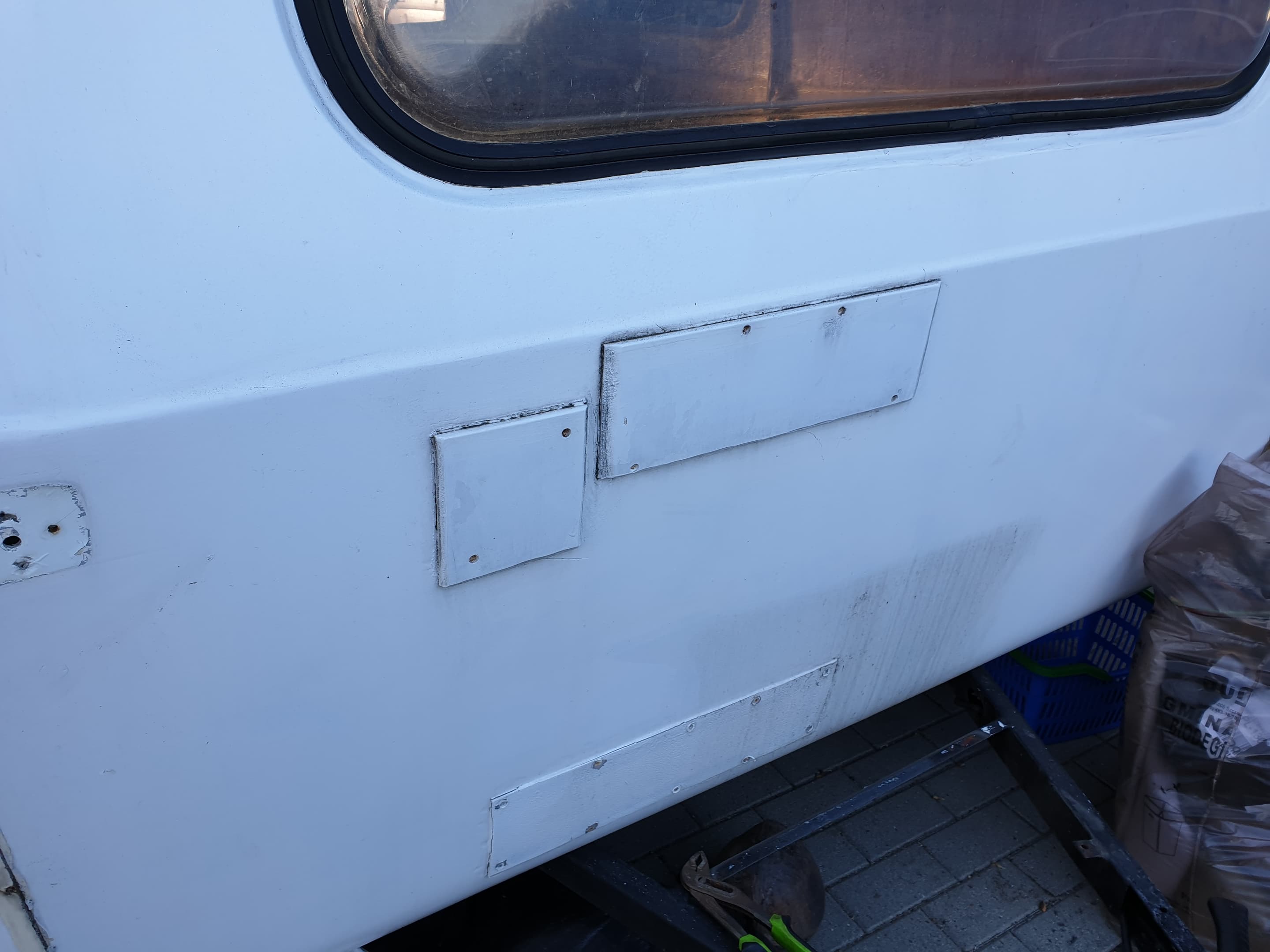

Ale nareszcie coś się dzieje:
takie były dziury zatkane, o zgrozo, płytą mdf i kawałkiem plastiku.
wydłubane i zaszpachlowane.
Miało nie być malowania w tym sezonie ale okolice kufra niestety będzie trzeba...
I zaczęło się wyklejanie matą

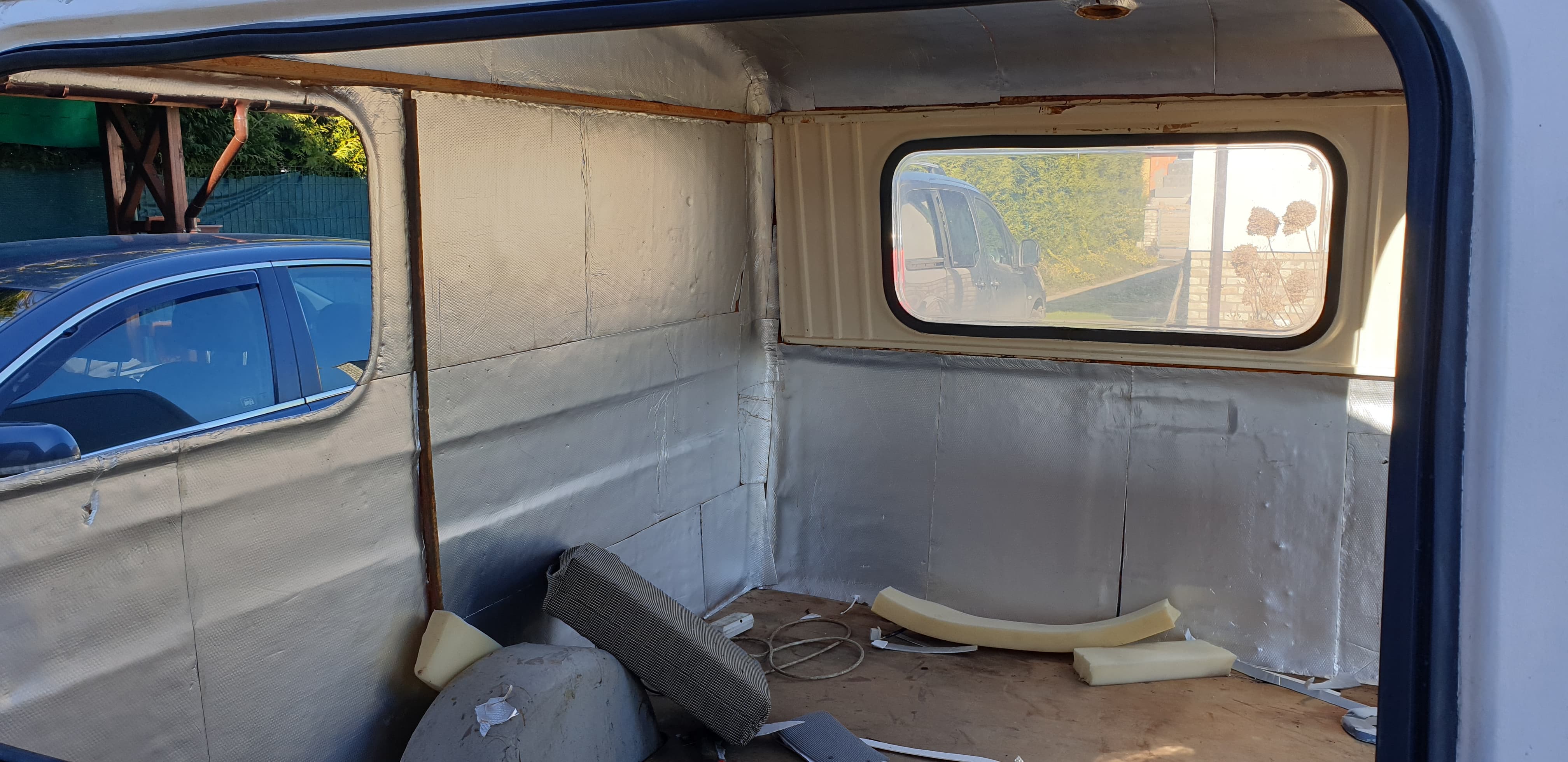

Postautor: Chaoz » czwartek, 18 cze 2020, 15:05

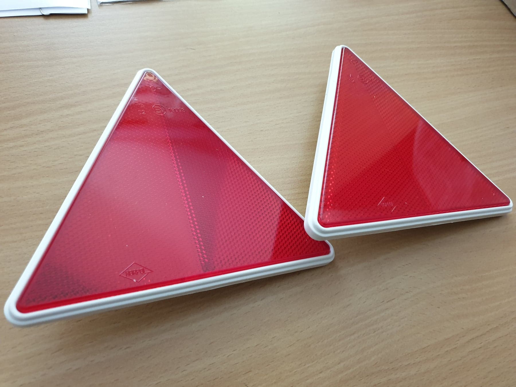

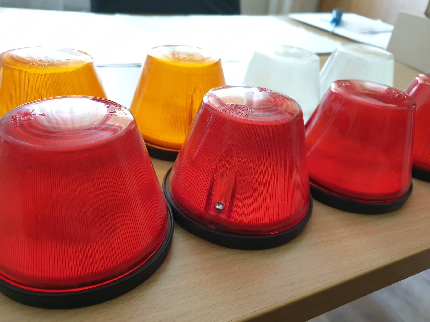

doszły bajery i robi się dalej :mrgreen:
Nie do końca jestem jeszcze przekonany czy zmienię ori kwadratowe pozycyjne przednie na nowe okrągłe.
Z jednej strony były by spójne z tyłem i nowe nie popękane. Z 2 strony ori to ori :P
Trójkąty niestety nie oryginalne... :cry:
dodatkowo całość już wyklejona matą i czekamy na tapicerkę.
Jak się okazało zamówiony kolor już nie dostępny... :? Więc będzie zamiennik podobny
Posty: 4291
Re: N126B '78 - projekt budżet
Postautor: tomcat » czwartek, 18 cze 2020, 15:19
Chaoz pisze:...Nie do końca jestem jeszcze przekonany czy zmienię ori kwadratowe pozycyjne przednie na nowe okrągłe.
Z jednej strony były by spójne z tyłem i nowe nie popękane. Z 2 strony ori to ori :P ...
Według mnie to te kwadratowe pozycyjne przednie raczej ktoś dołożył w międzyczasie :?
Jeśli w tym roczniku wogóle miała pozycyjne przednie w standardzie to raczej były okrągłe.
Kwadratowe być może są oryginalne ale były stosowane dopiero w dużo młodszych rocznikach.
