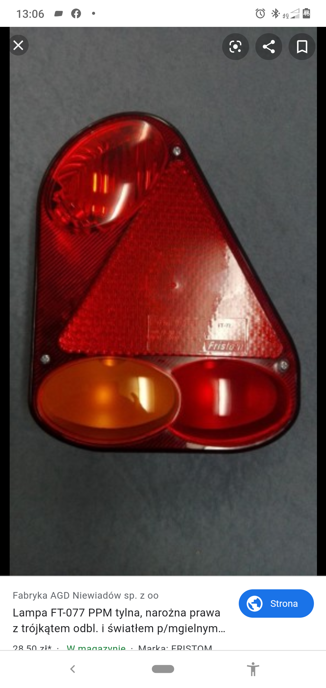

Dodatkowo pytanie odnośnie świateł; jeżeli wymienię na nowego typu to czy muszę jechać na stację diagnostyczna czy coś?

D3vus pisze:Dotakowo pytanie odnośnie świateł jeżeli wymienię na nowe typu to czy muszę jechać na stację diagnostyczna czy coś?
Nic z tych rzeczy. Przyczepa ma mieć prawidłowe oświetlenie. Zmiana lamp na inne nie powoduje wizyty na stacji diagnostycznej.
