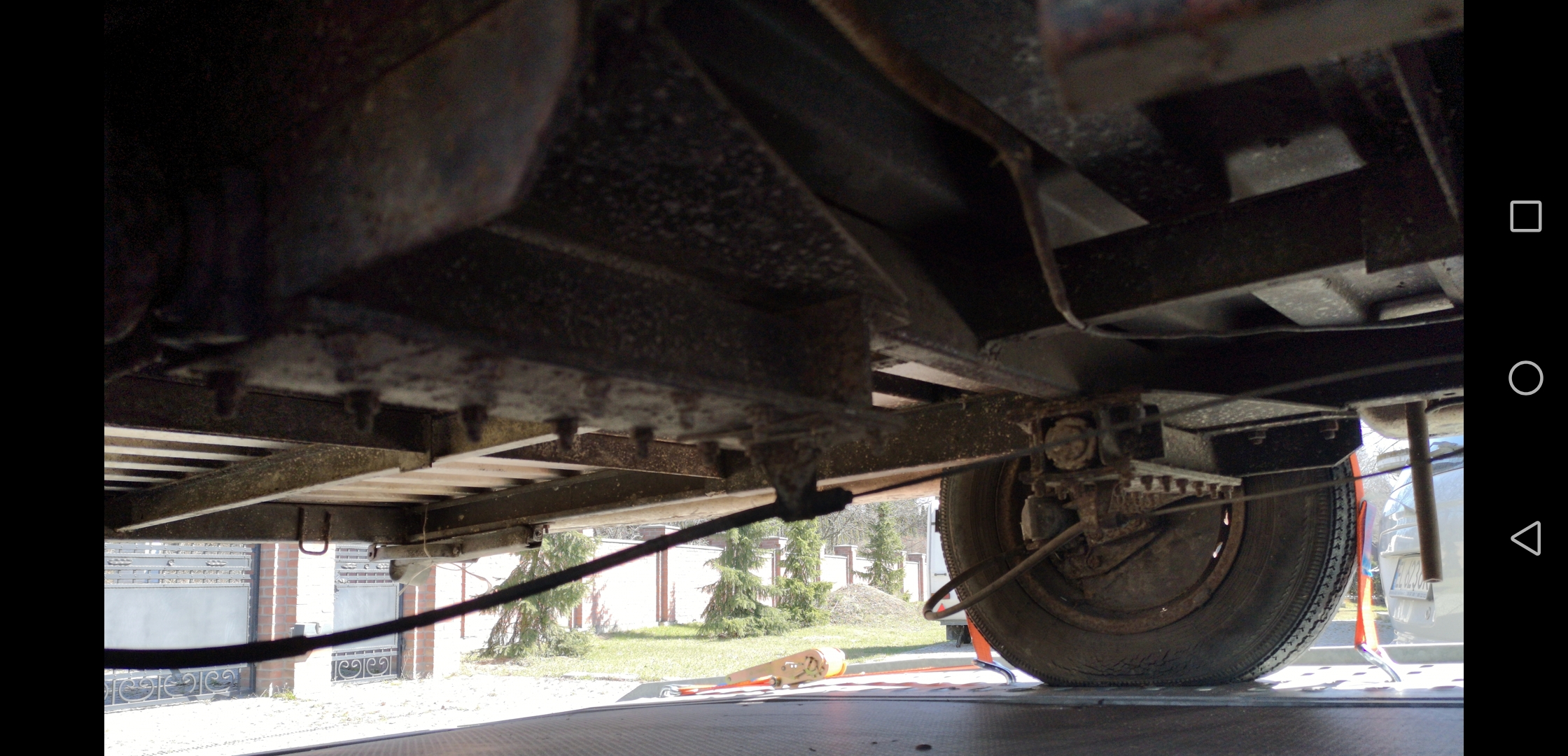

Darekga pisze:Jak Ty to robisz, że wynajdujesz takie ciekawe eksponaty? Hamulec hydrauliczny w niewiadówce?
Jakoś same lgną do mnie :D Hamulec bardzo ciekawie rozwiązany, bo hydraulika plus ręczny na linkę. Zawieszenie też całkowicie inne. Kto wie, czy to oryginał :? Rama była konserwowana, więc ciężko powiedzieć, ale ma to swoje plusy, bo nie ma dziur. ;)

Hamulec na 100% jest samoróbką. Widziałem już ze trzy takie niewiadówki. Części z Ursusa, 126p lub 125p.
U ciebie prawdopodobnie są wykorzystane podzespoły z dużego Fiata (pompa, ręczny) lub Poloneza (musialbym tarcze zobaczyć).
Dziwię się takim przeróbkom, bo hydraulika jest dużo cięższa (dodatkowa pompa i zaciski z klockami) i bardziej wymagająca (dbanie o szczelność, stan przewodów i poziom płynu).
Co nie zmienia faktu, że egzemplarz ciekawy.

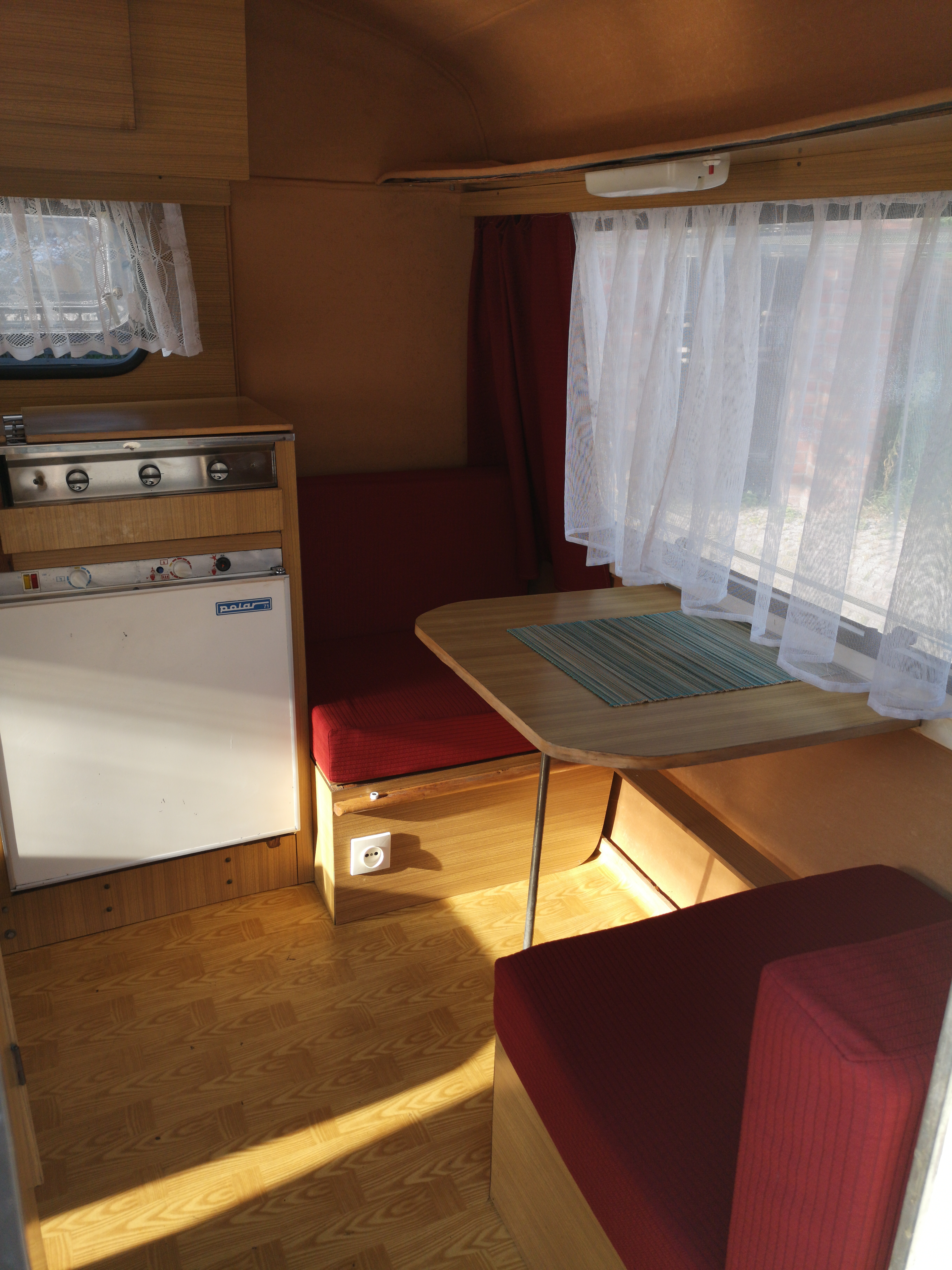

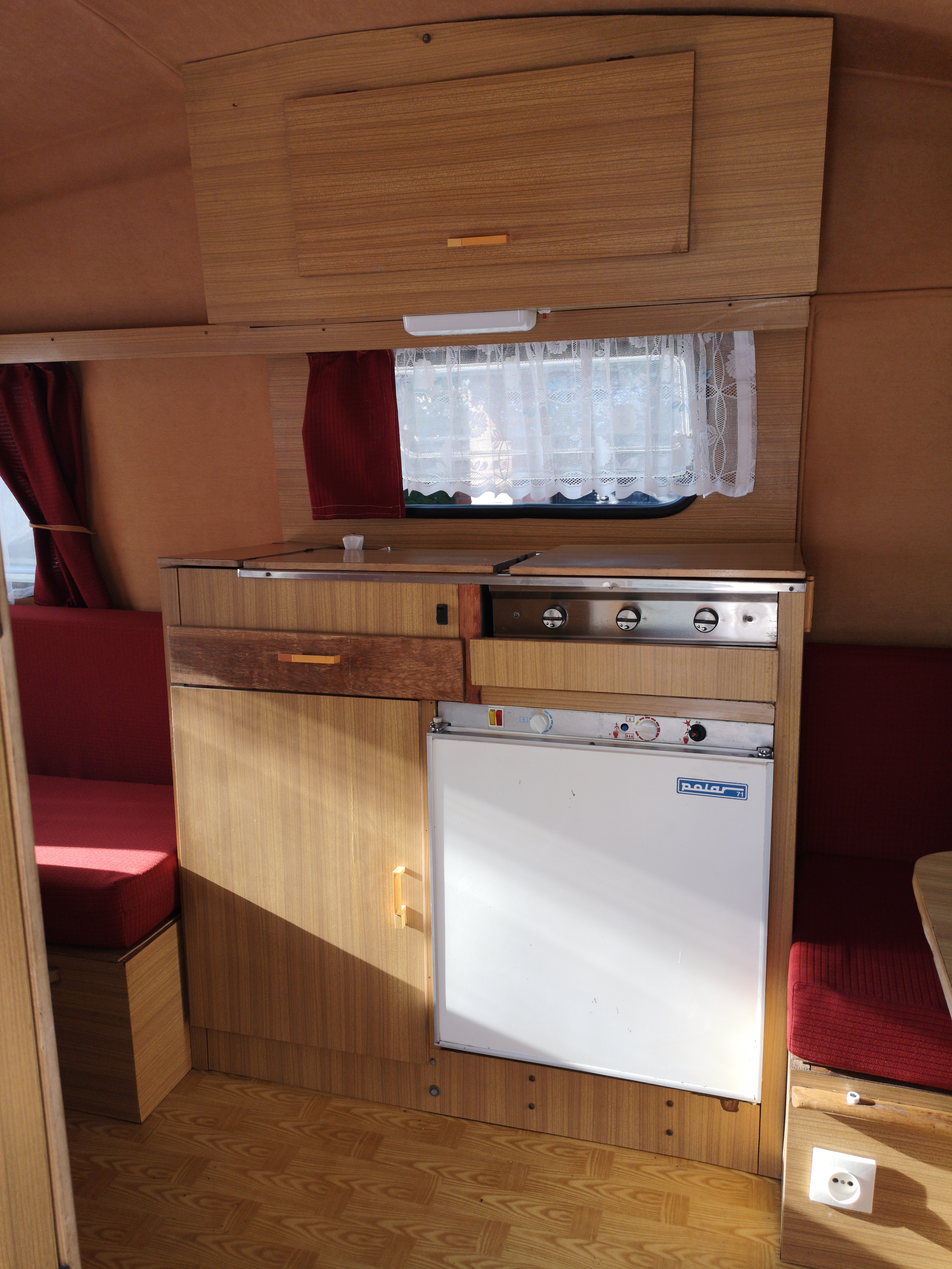

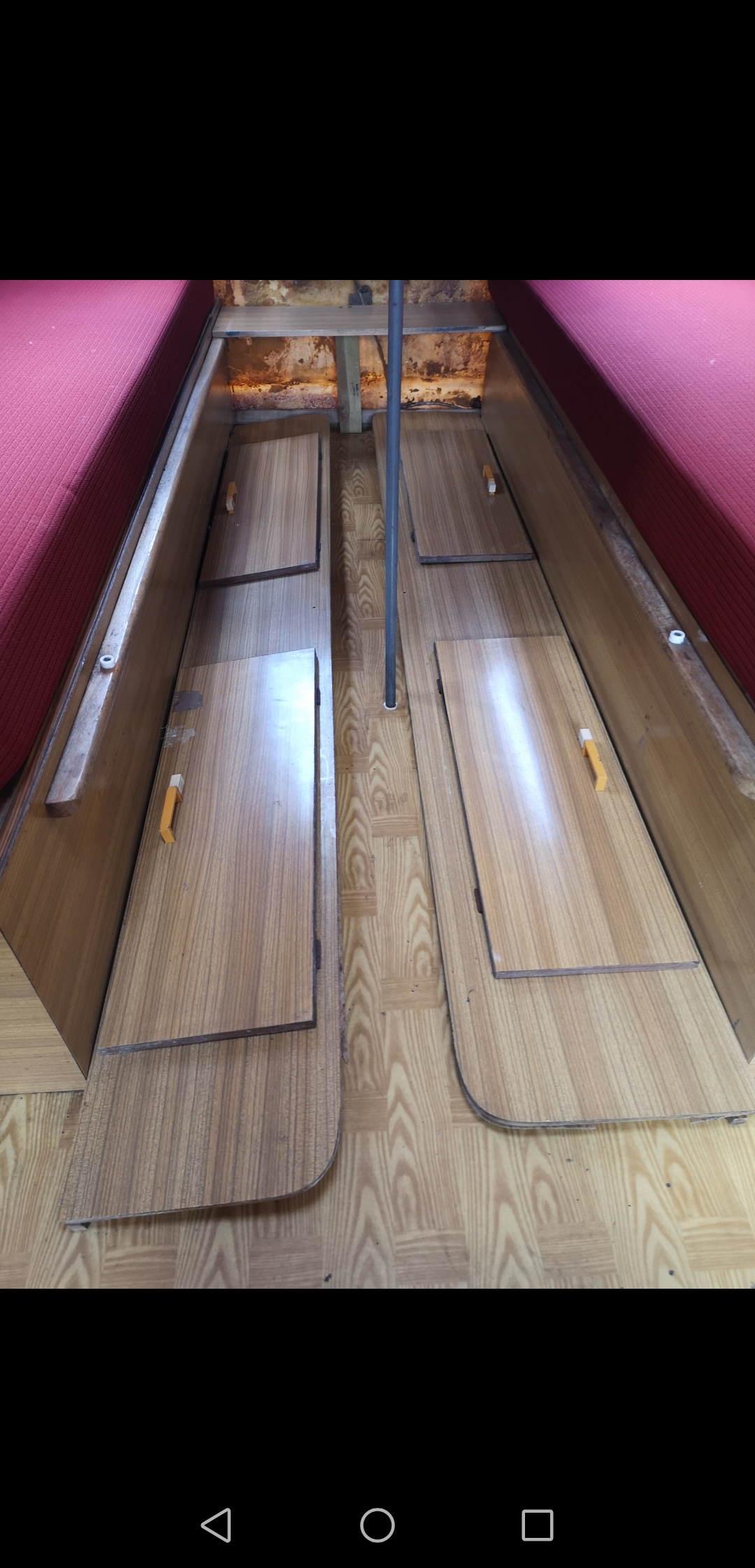

Dzięki Jankowi Vvarrior mam już brakujące szafki. ;)

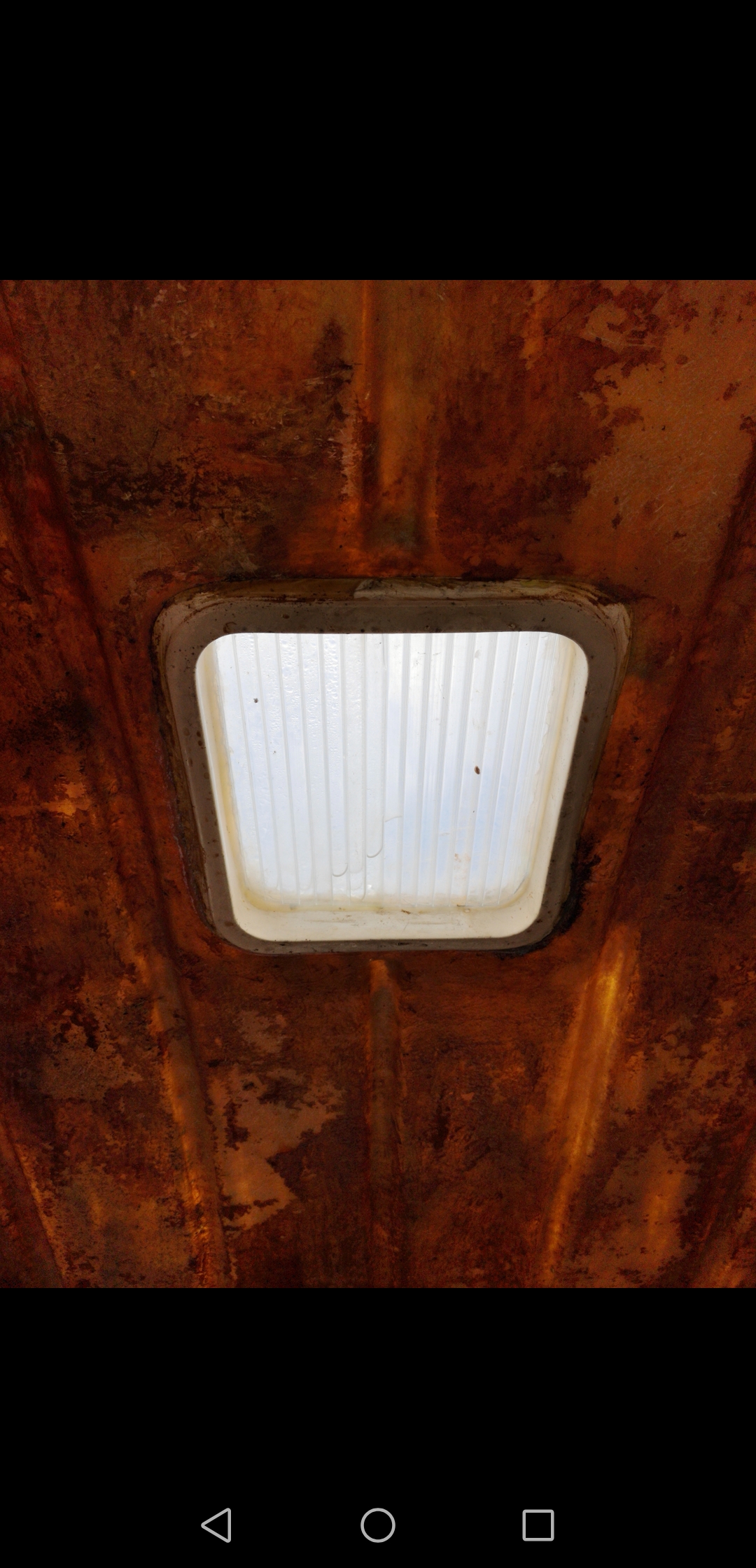

Okno dachowe poszukiwane bo chciałbym oryginał, a na razie wygląda tak. :D

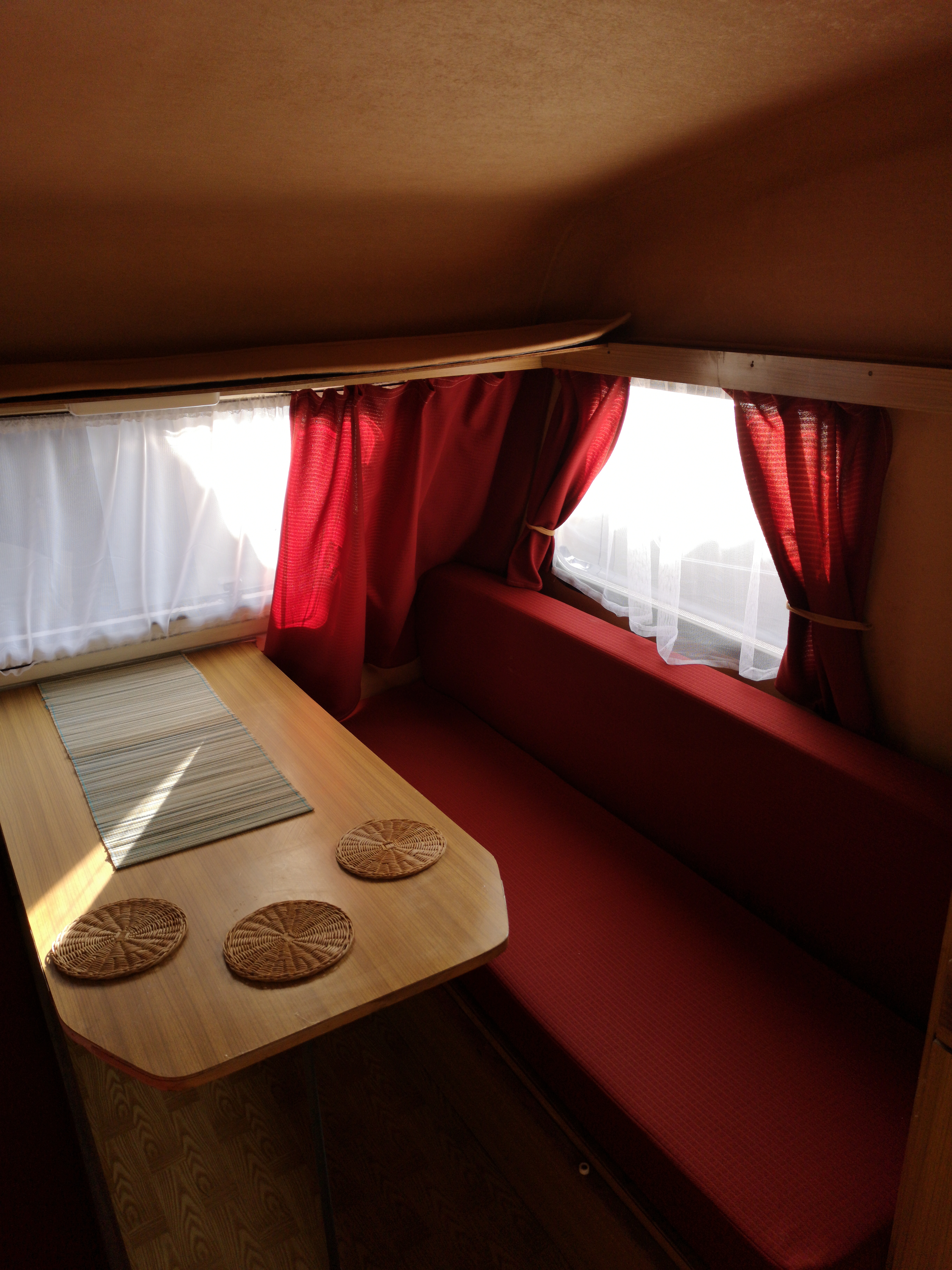

Jaki kolor tapicerki wybrać? Oryginalny bordo czy lepiej miodowy żeby rozjaśnić wnętrze przyczepy? ;)
Ja jestem bardziej za miodowym bo w zapiekance wygląda lepiej.

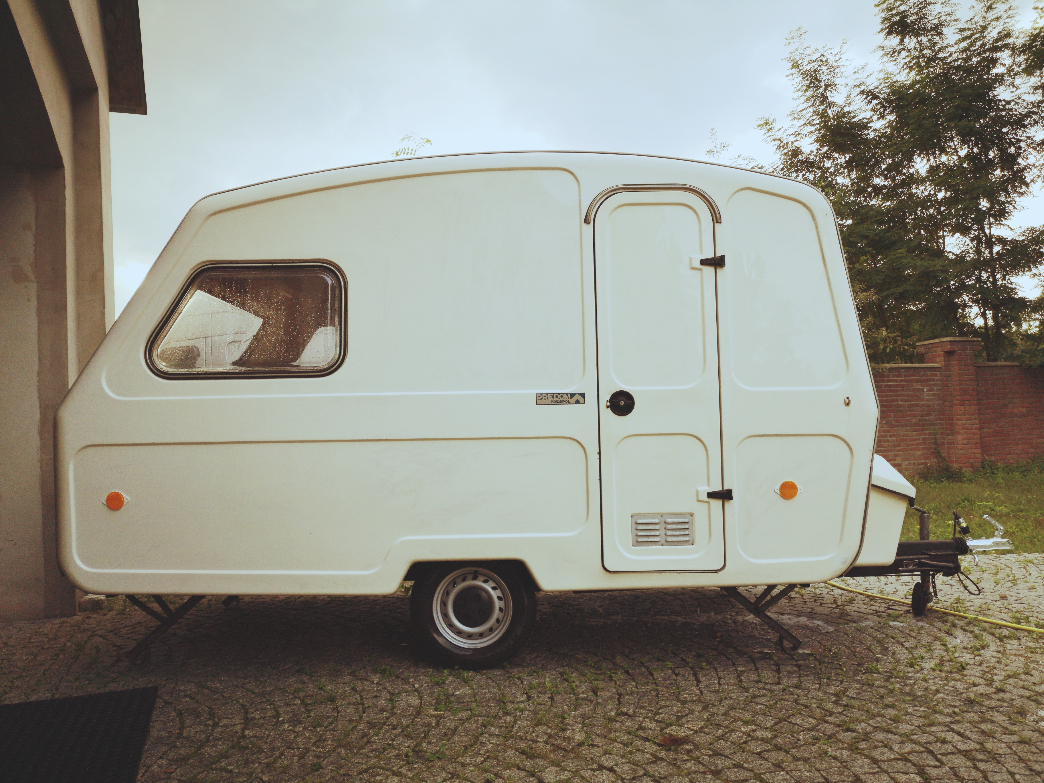

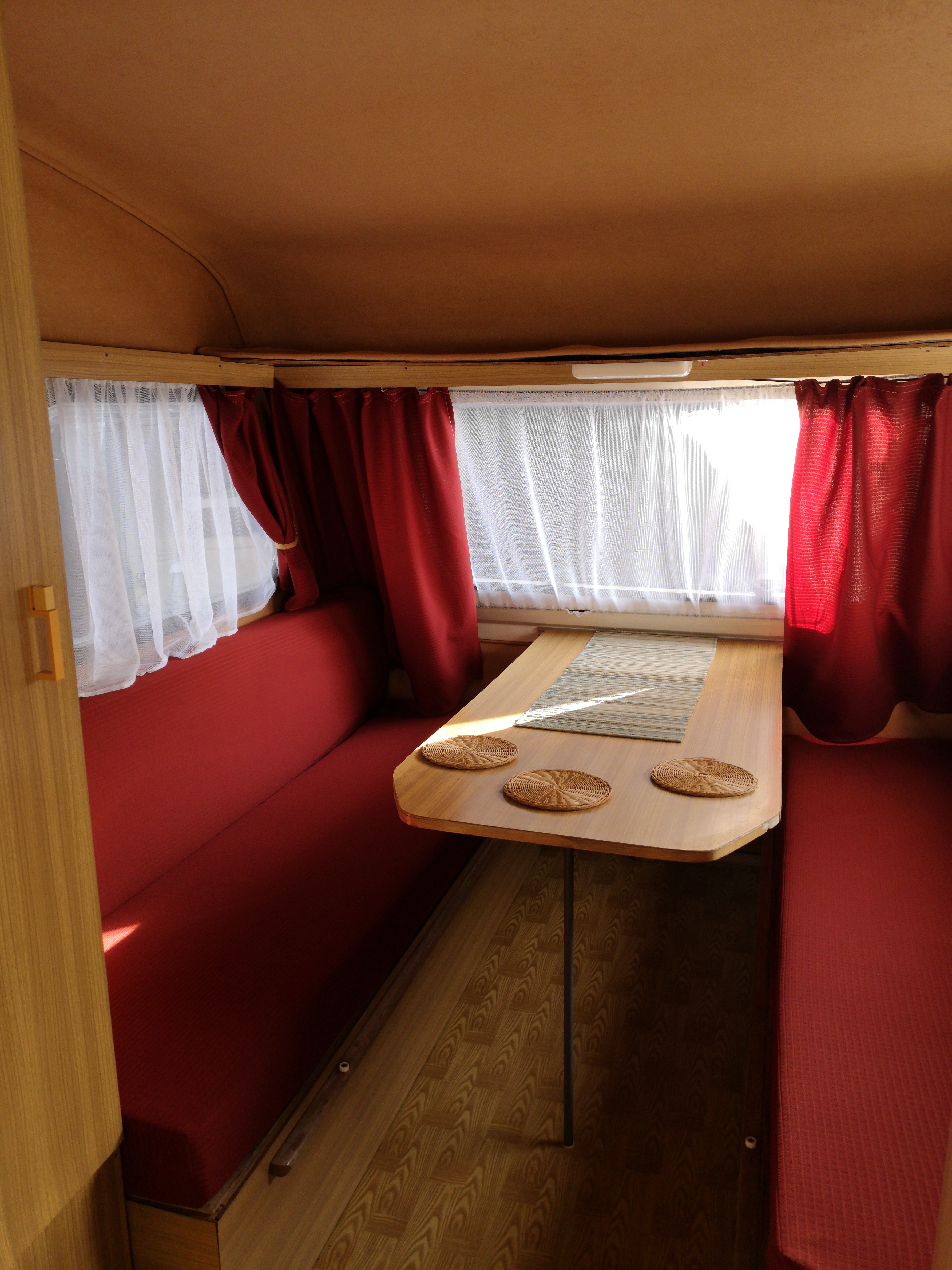

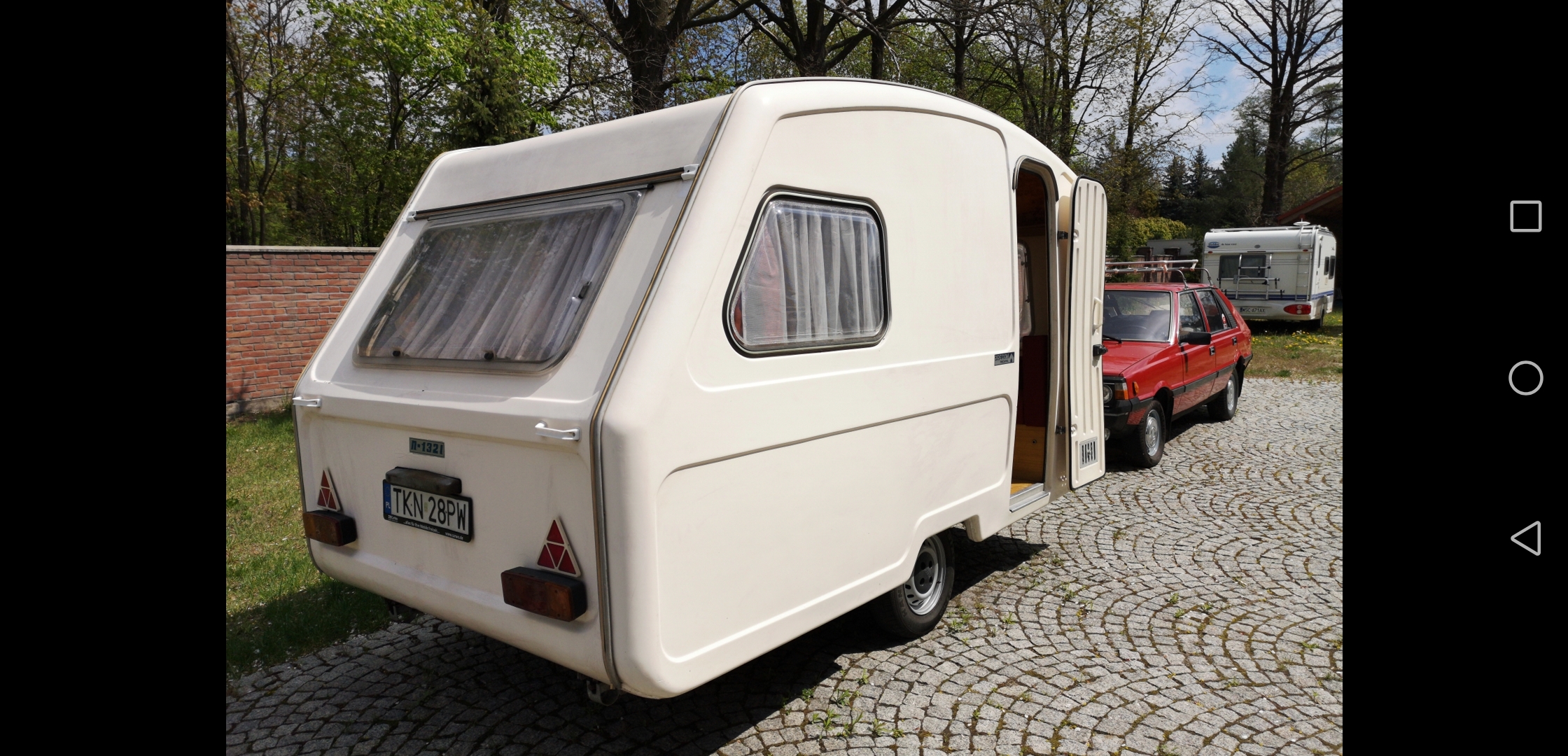

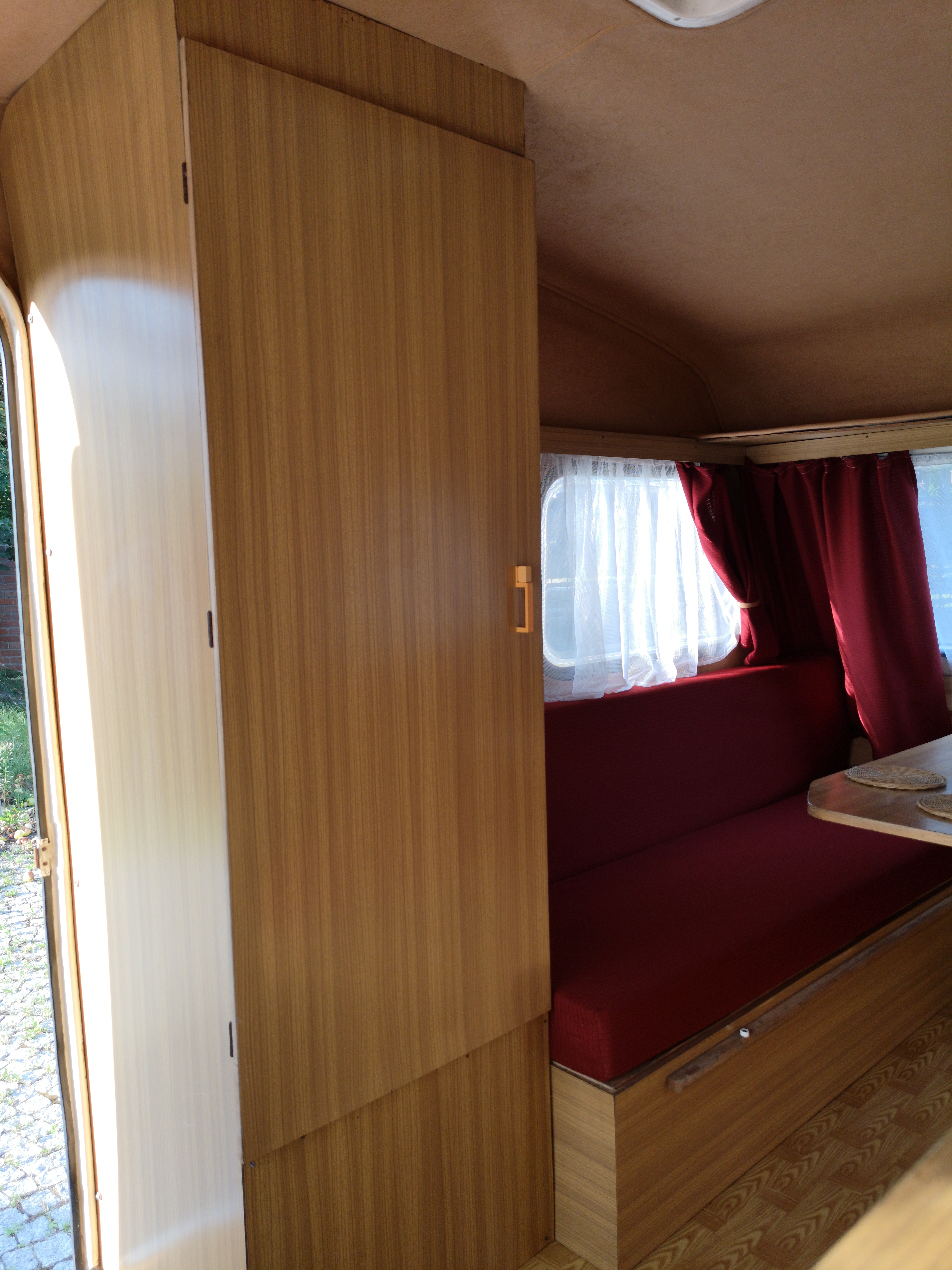

Postautor: Diak » sobota, 22 sie 2020, 20:50
Efekt końcowy prac nad wielorybem ;)
