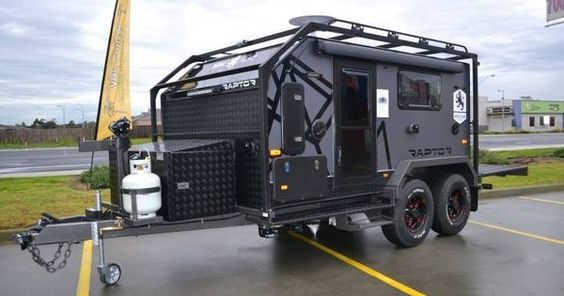

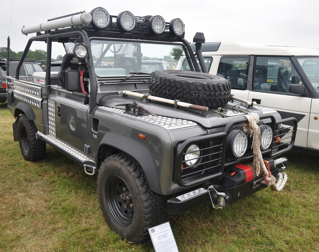

Darek n126 pisze:Przyczepka została rozebrana i wpadłem na pomysł aby ją trochę uaktywnić więc wyspawałem u zaprzyjaźnionego spawacza stelaż całego środka:)
Tak mniej więcej to wyszło:)straciłem trochę z przestrzeni ale przyczepka jest usztywniona:)
Szkoda że ta "klatka" nie na zewnątrz, w połączeniu z odpowiednim holownikiem, mogło by fajnie wyglądać i dalej pełnić swoją rolę a dodatkowym walorem było by zabezpieczenie podczas jazdy w terenie czy manewrowaniu.
Co do wagi konstrukcji to dużo zależy z jakich rur jest wykonana, ogólnie trochę z dostępnej wagi do zagospodarowania zniknęło, czekam na resztę wyposażenia.
Powodzenia w remoncie.
