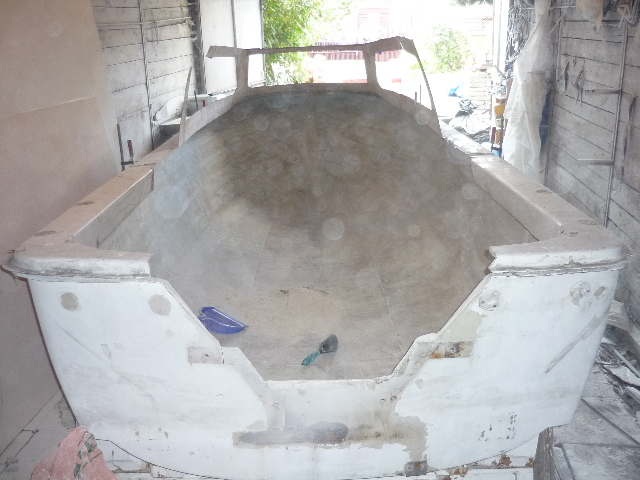

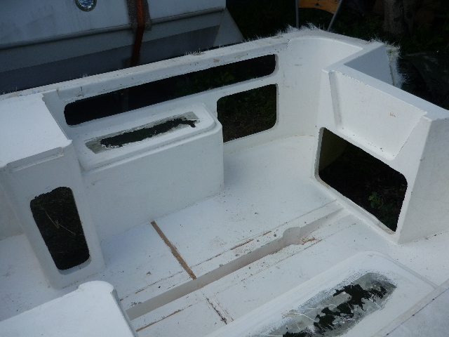

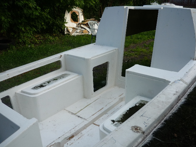

Oczywiście, że są rzeczy których nie wiem, ale z chęcią się dowiem. Mam opanowane kompozyty w nieco rozszerzonym zakresie i szkutnictwo wraz z tematami pokrewnymi, tylko wróżenie ze szklanej kuli idzie mi marnie.
Powracając do bieżącego tematu, Kolega @Murano także twierdził - jak mnie pamięć nie myli - że to nie to forum, że to nie miejsce na wypowiedzi o kompozytach czy wzmianki o szkutnictwie. Może Kolega zechce uświadomić mnie, nowego (czyli w domyśle amatora) forumowicza czym różni się Niewiadówka od łódki.? Oglądając Kolegi prace, wierzę, że jest Kolega bardziej doświadczonym Forumowiczem niż @oko, co pozwoli - przy odrobinie chęci, udzielić rzeczowej odpowiedzi na moje pytanie.
Tytułem wyjaśnienia, że łódka to nie tylko skorupa i silnik lub żagle, wykonane oczywiście własnymi rencyma - jeśli to ma jakieś znaczenie https://photos.app.goo.gl/xJJ3TpjEQf3nDymn8
lub https://photos.app.goo.gl/xkpvQm2CJ4XmpzrX7 gdzie powierzchnia użytkowa jest bardzo zbliżona do zapiekanki, łódka ma 5 metrów, z czego do mieszkania służą 3 metry.

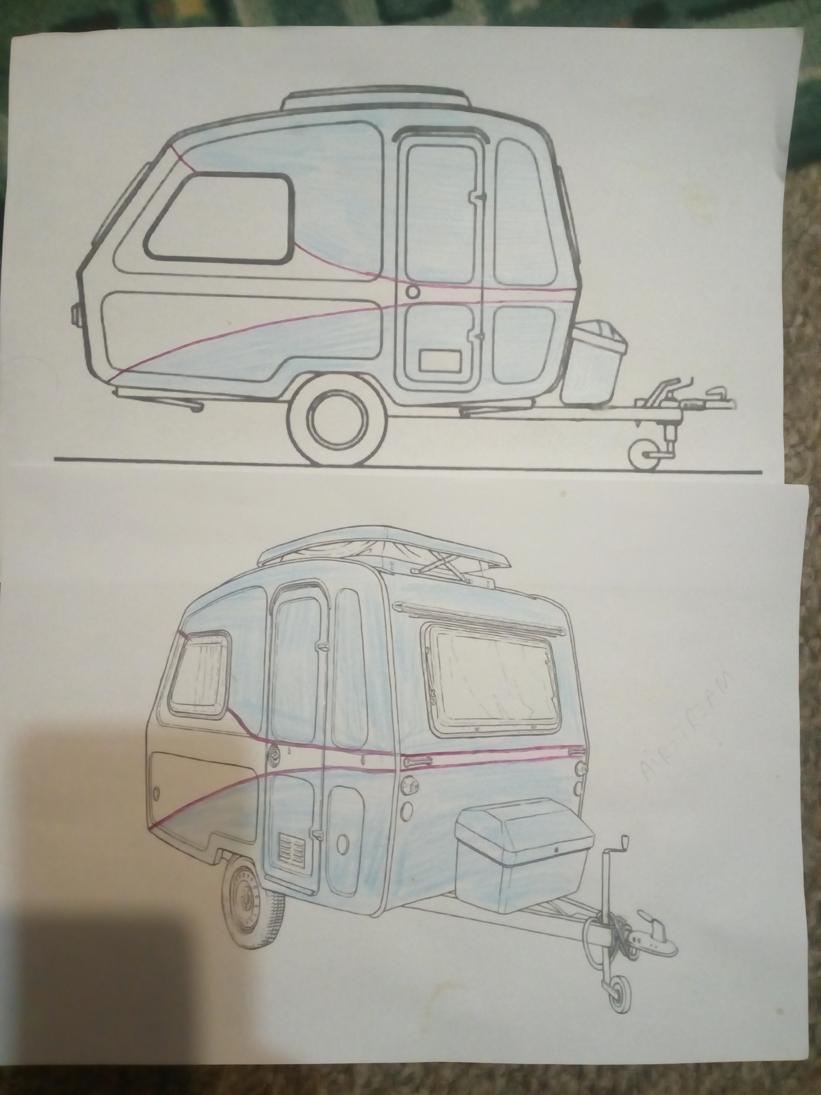

Jeśli dobrze rozumiem, chciałby Kolega wykonać zabudowę z płaskich kompozytowych płyt poszytych na listwach montażowych?
Moim zdaniem doda sobie Kolega niepotrzebnie pracy, np z maskowaniem łączeń poszczególnych płyt.
Z mojego punktu widzenia fajniejszym rozwiązaniem, likwidującym póżniejsze maskowanie łączeń poszczególnych płaszczyzn, jest wykonanie gotowych modułów czyli brył, które będą służyły za koję, szafę, szafki. Jest to popularny system. Niestety nie mogę wstawić obecnych prac, ponieważ obowiązują mnie różne umowy, ale mogę wstawić zdjęcia pokładów łódek (choć mam mieszane uczucia, czy wolno dzielić się wiedzą czy nie i czy to odpowiednie forum, są tacy co twierdzą że nie ) które kiedyś wykonałem z wykonanych przezemnie form jednorazowych. Moje wyroby wymagały lakierowania, ze względu na łączenia ze starymi elementami. W Kolegi przypadku, taki produkt wymagałby tylko zapolerowania, więc odpada koszt, papierów, lakierów, czasu straconego... Tym samym sposobem wykonałem podesty z wstawionego wcześniej linku.
Jeśli chodzi o dokładne policzenie materiałów to przydała by się powierzchnia wyrażona w m2...
Dla 1 m2 - żelkot poliestrowy ortoftalowy 0,6-0,8 kg ok 17 pln
mata 450 g.m2 ok 7 pln/kg - choć ja zastosowałbym inną gramaturę maty, która wymaga więcej warstw, ale w efekcie otzrymamy kompozyt o zbliżonej wadze ale sztywniejszy
żywica konstrukcyjna poliestrowa, przyśpieszona, ortoftalowa 900g - 14 pln.kg
utwardzacz np Luperox, 40 g - 50 pln/kg
Jeśli będzie miał Kolega jakieś pytania, służę pomocą.
