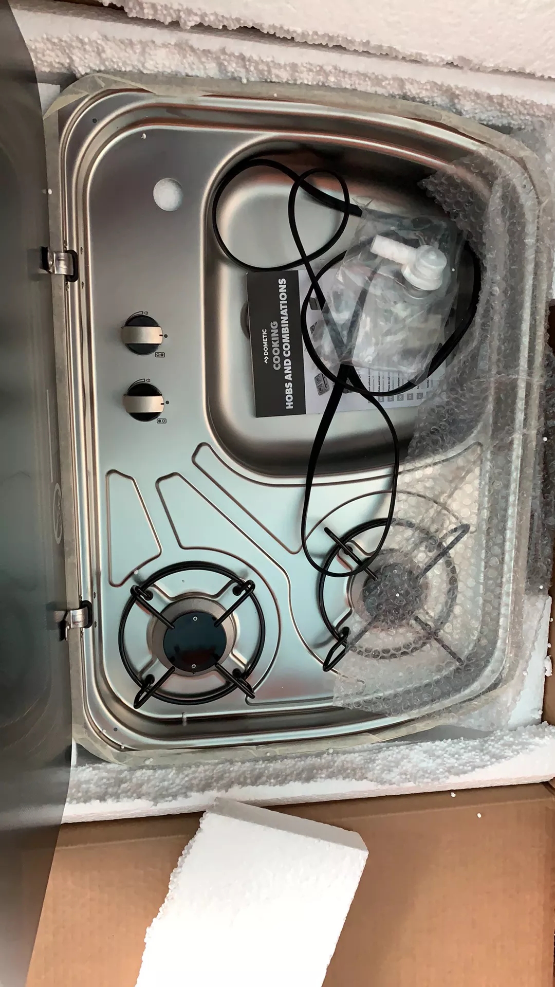

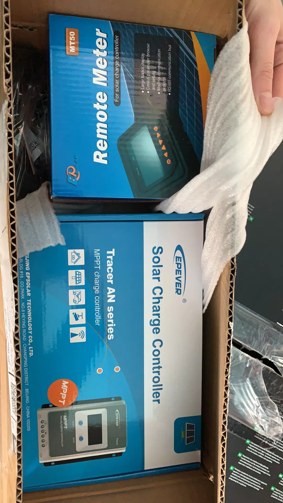

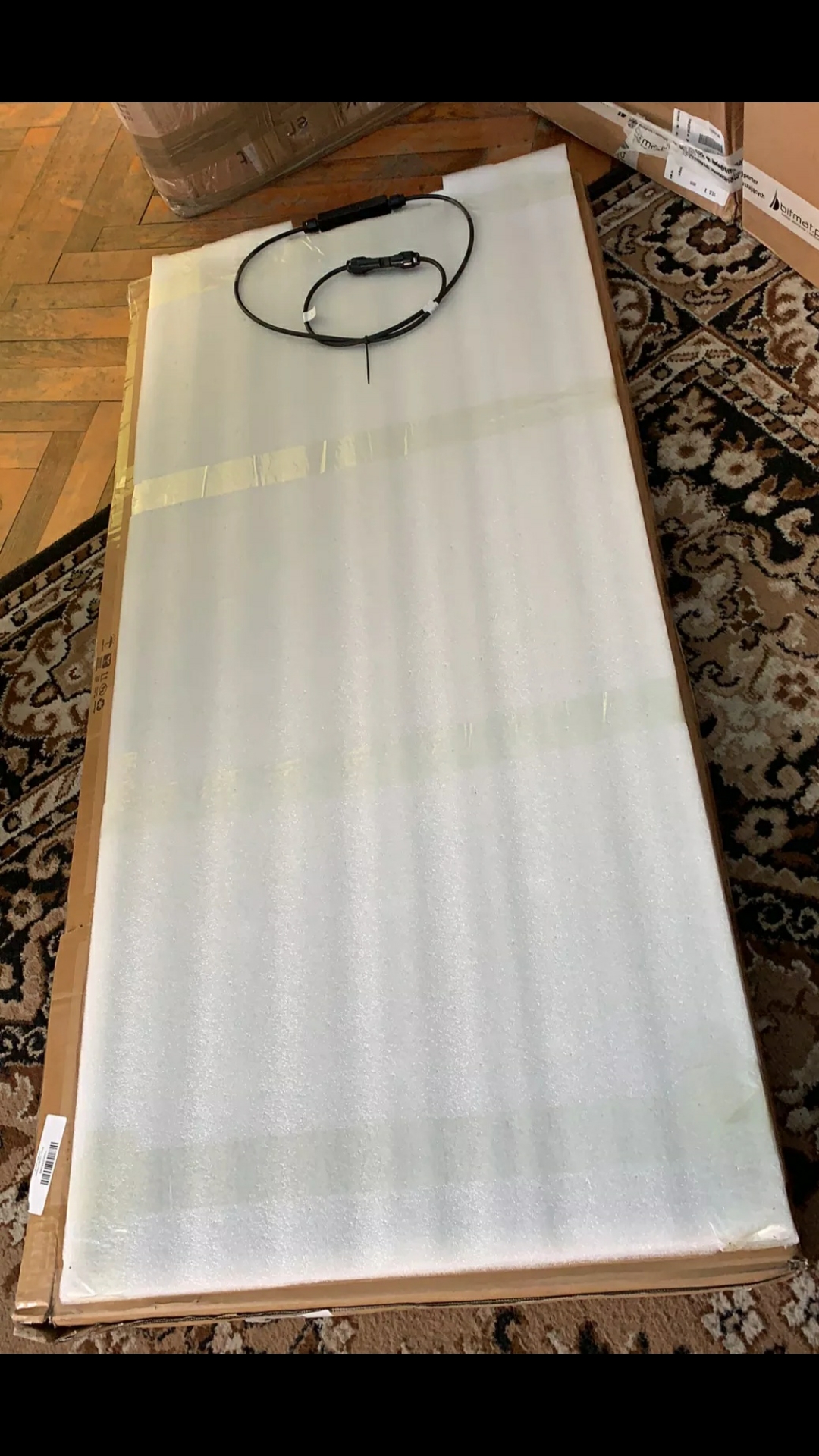

Fanty dochodzą, pianka kauczukowa już jest, dotarł solar 100W, regulator MPPT Tracer, kuchenka...
Solar 100W
Regulator Tracer MPPT 2210AN z MT-50
Kuchenka Dometic HSG 2445

Jak będziesz wycinał otwór w blacie na kuchenkę to broń boże nie rób tego na podstawie dołączonego szablonu. Tzn możesz ale od całości jeszcze weź centymetr mniej.
Posty: 2102
Re: Karolus i remont nr.3 - N126NT
Postautor: Karolus » środa, 28 kwie 2021, 22:02
naal pisze:Jak będziesz wycinał otwór w blacie na kuchenkę to broń boże nie rób tego na podstawie dołączonego szablonu. Tzn możesz ale od całości jeszcze weź centymetr mniej.
Cenna wskazówka bo bym poszedł pewnie "o blat" w plecy ;)

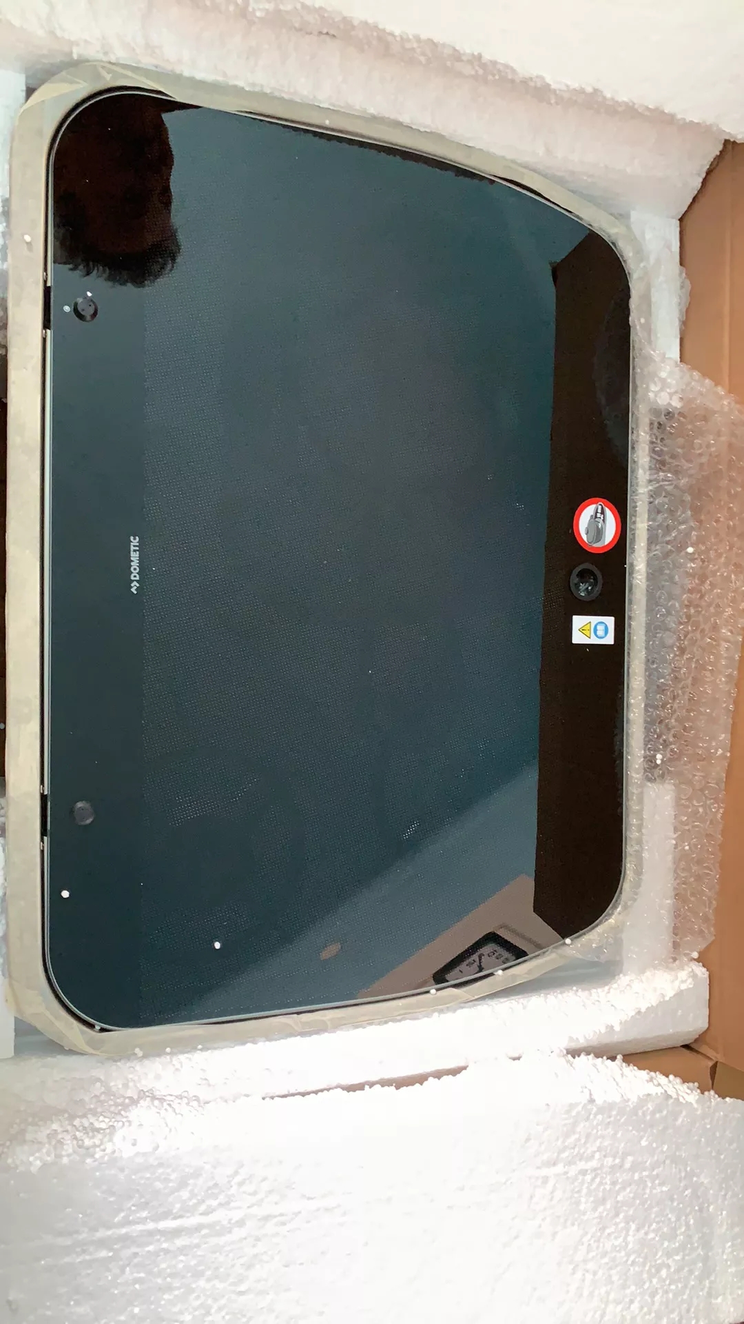

Druga prośba związana jest także w starym typie n126n - wielkość okna dachowego? 40x40 czy 50x50? Mam rozbieżne informacje a nie chciałbym kupić za małego okna dachowego...

Nie mam informacji co do kedry i nie udało mi się ustalić długości, lecz co do okna wiem już że ma wymiar 50x50.
Pytanie kolejne - macie pomysł, firmę, okno które polecacie, macie założone u siebie i któro spełnia swoją rolę lepiej niż oryginał?
Oryginał mnie nie przekonuje, ale chętnie poznam Wasze opinie.
