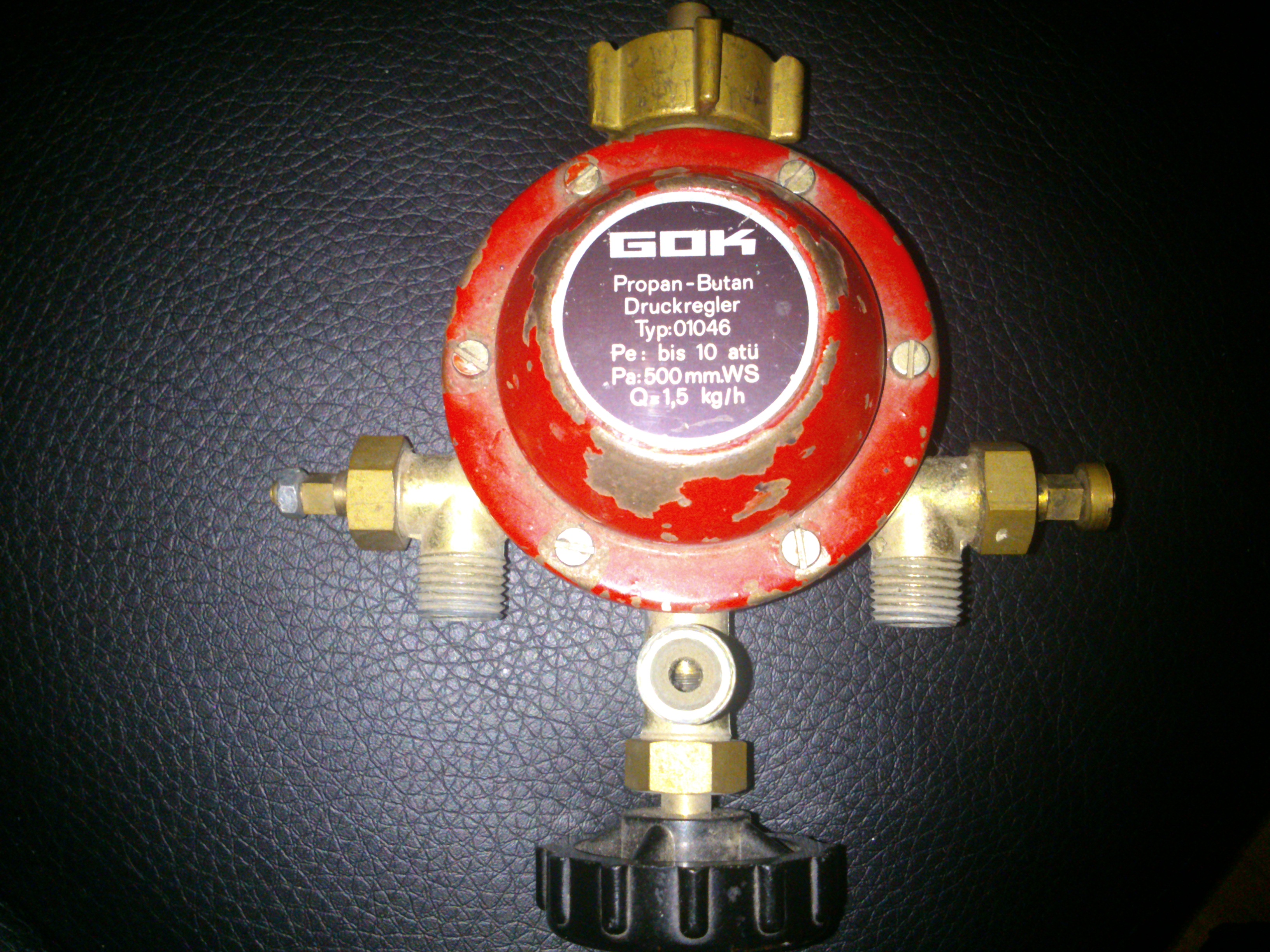

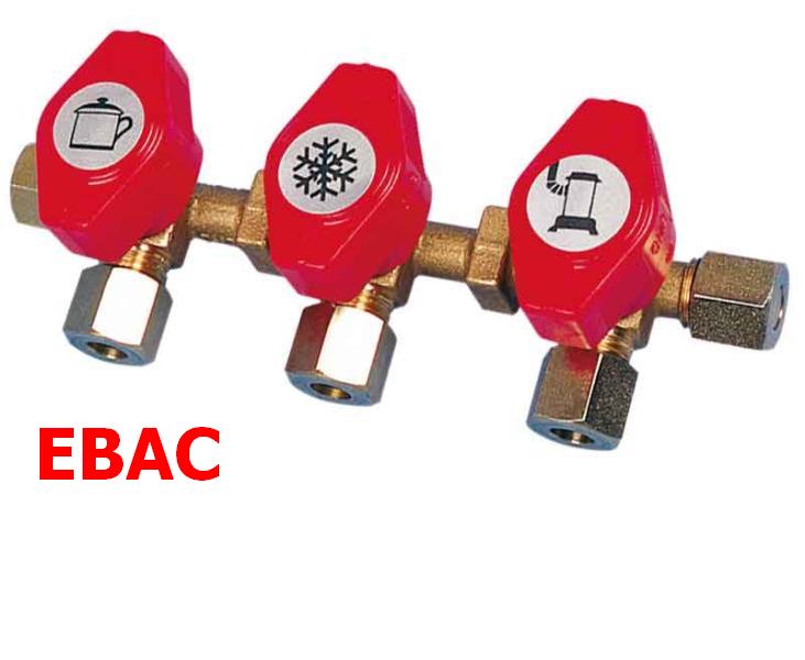

Wracając do tematu zagazowania
to co już mam zamówione -czyli taki ładny rozgałęźnik można zastąpić tym starym który dziś dostałem ? Ja zostanę przy tym nowym bo kasę już przelałem za niego ale pytam się dla potomności.
N 126 E 1990r
Audi A4 2000r
Peugeot 206 CC 2002r
Hyundai Coupe 2000r
						Audi A4 2000r
Hyundai Coupe 2000r
Re: Budyń i remont wędkarskiego domku na kółkach N126.
Można. Z tym że nie widać wartości czy to jest 37..czy 50mbar.

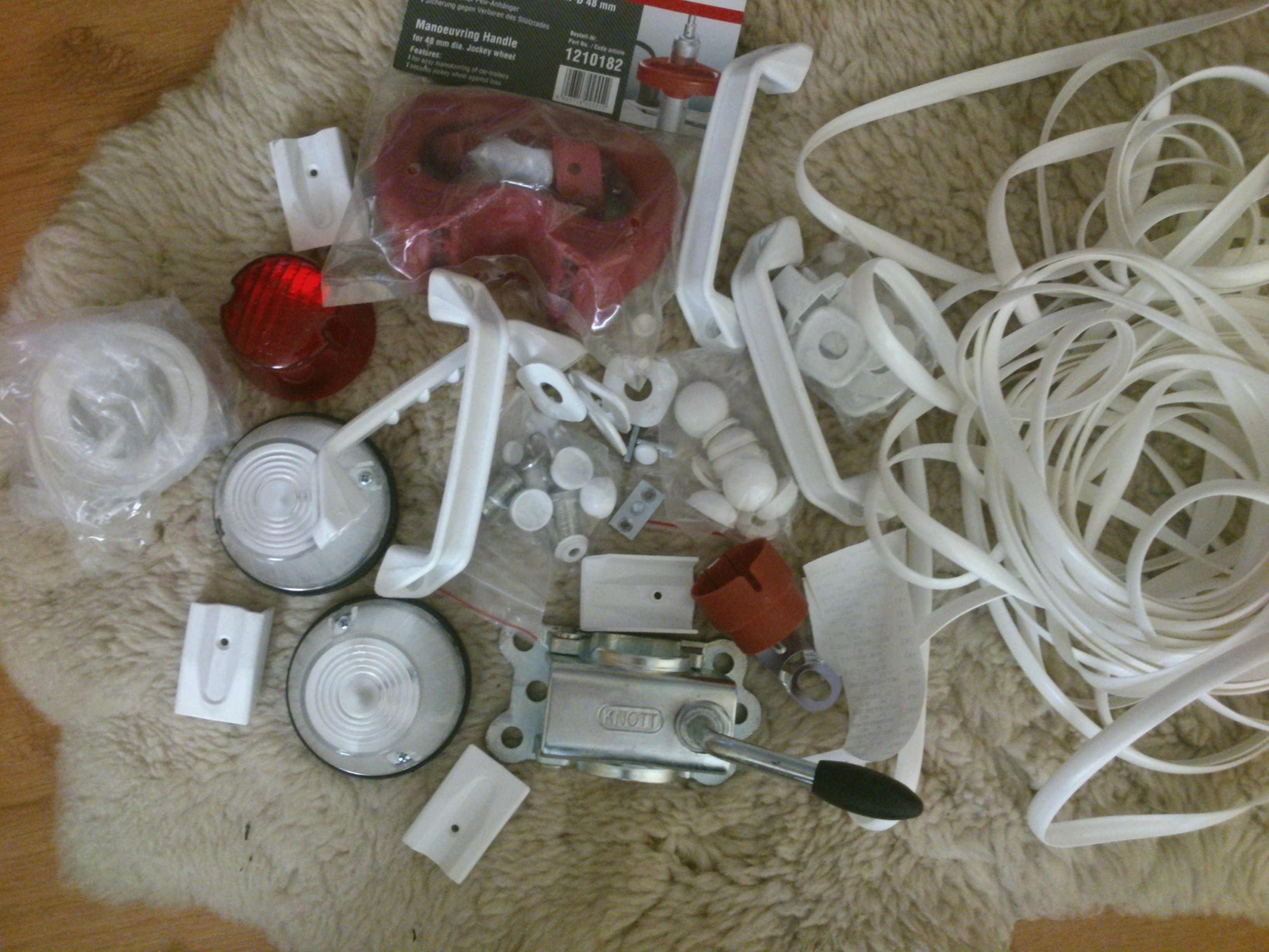

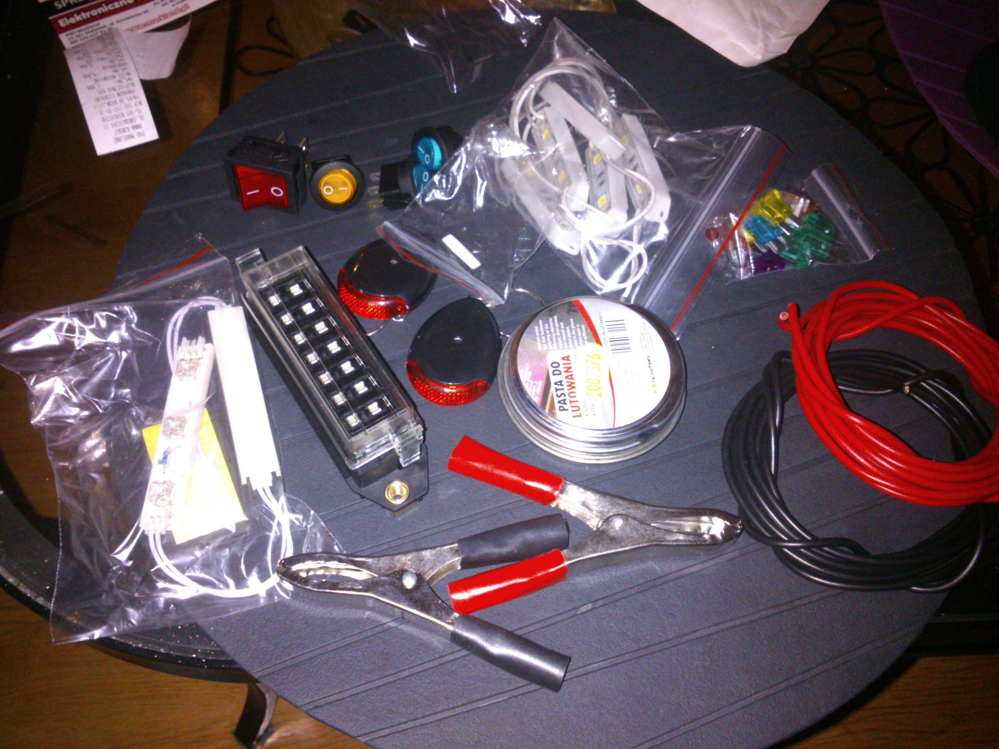

Przyszło troszkę gratów

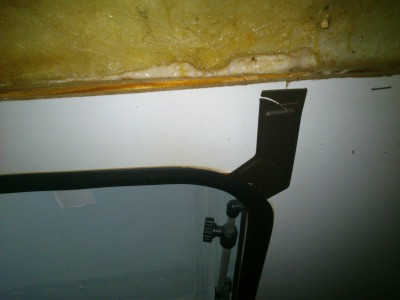

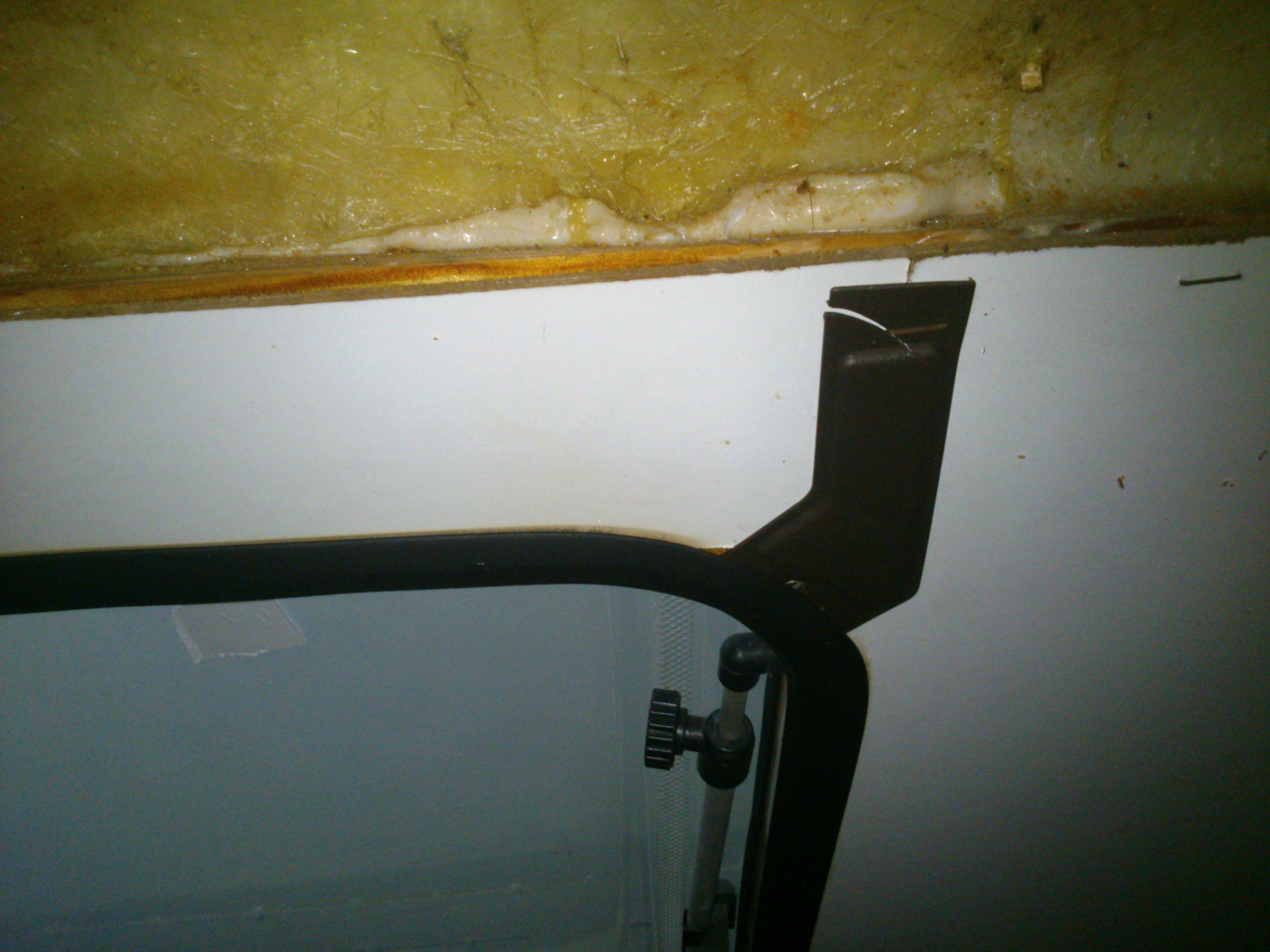

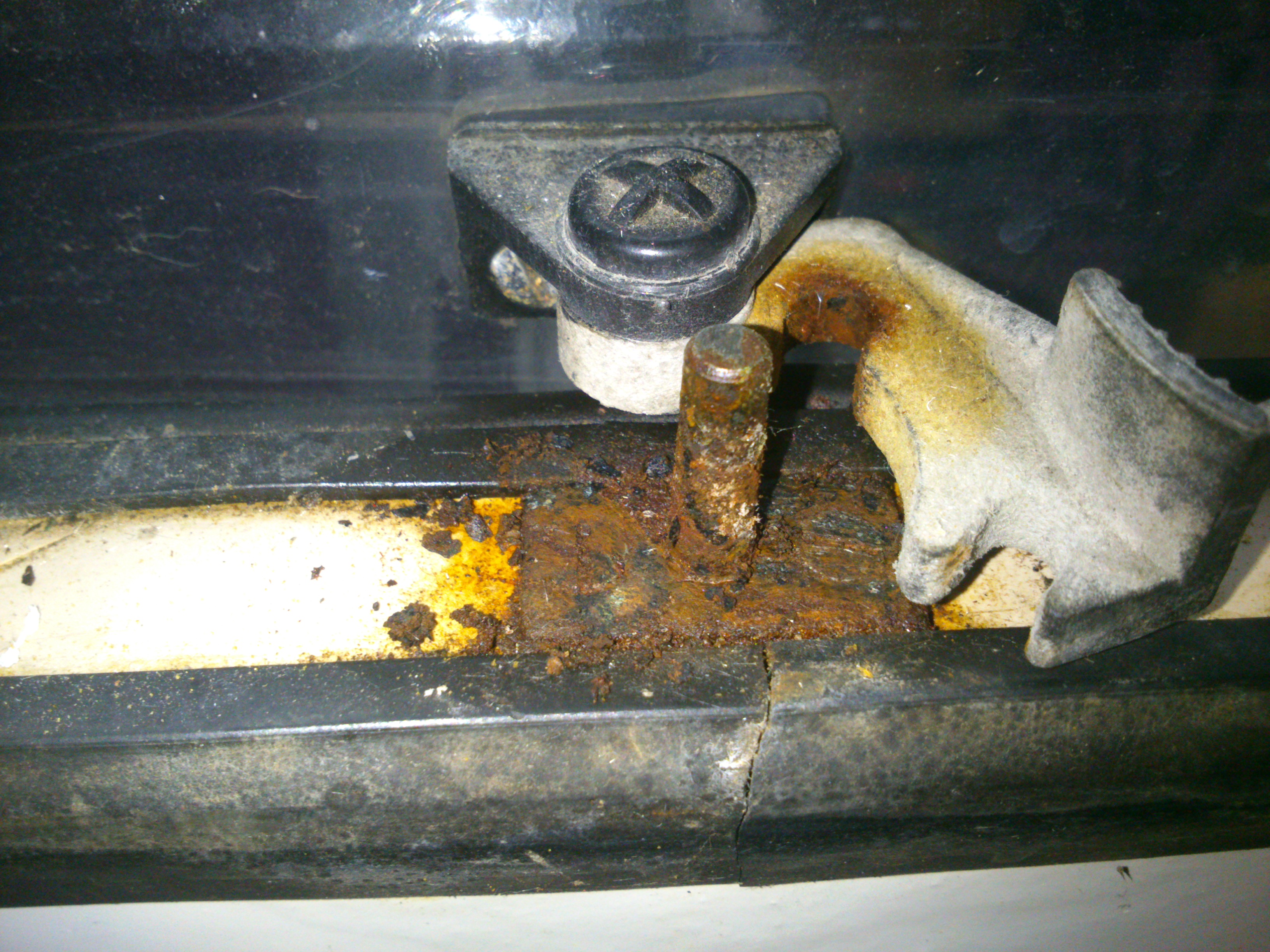

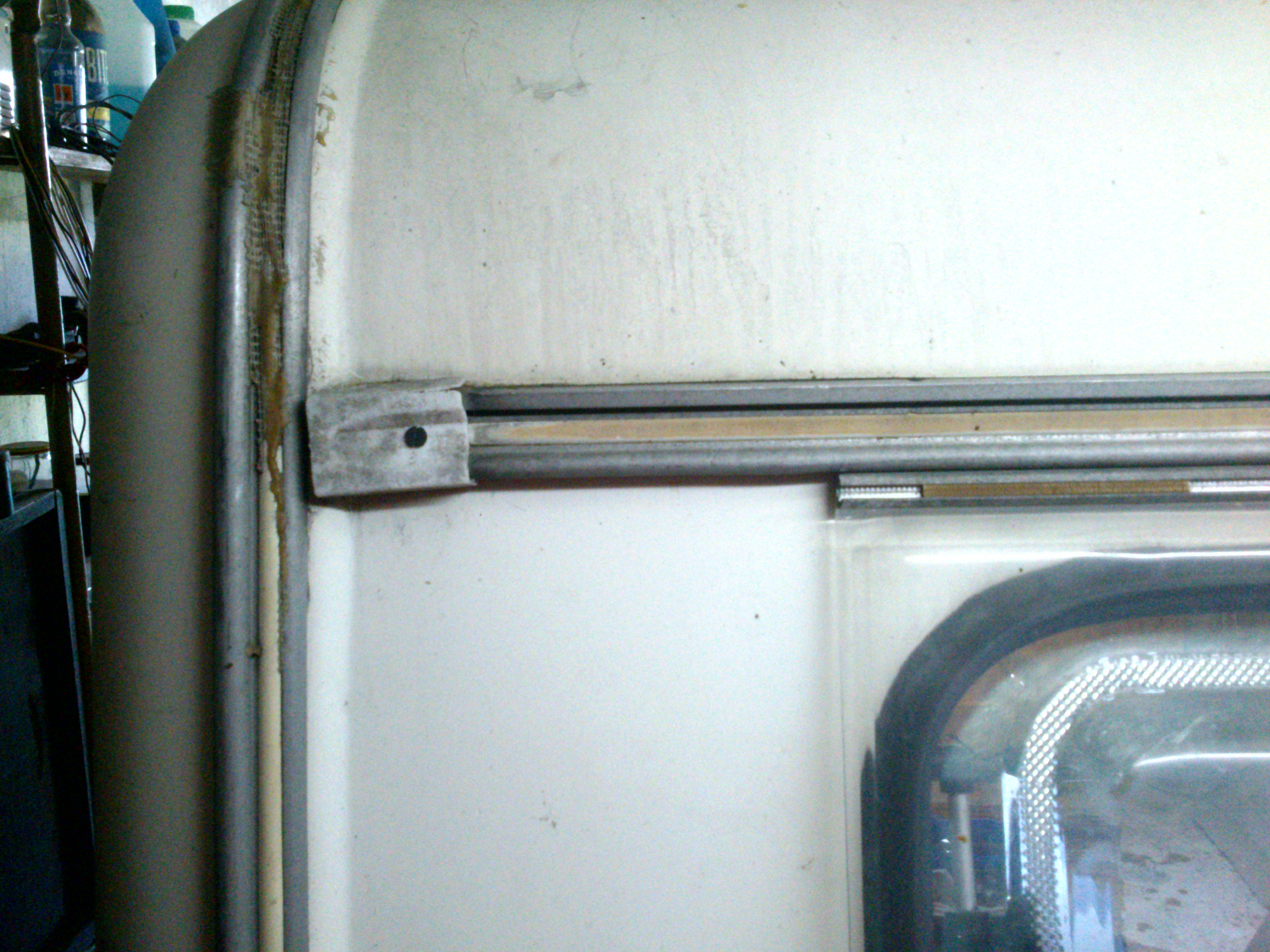

Dziś odkręciłem wszystkie światła.odblaski,raczki,zabrałem się za wykręcenie listwy nad przednią szybą ale jedna śrubka mnie pokonała więc jutro dremelkiem ją potraktuje-teraz nawet żałuje że ją odkręcałem bo przyklejona była strasznie do laminatu,od środka chciałem sprawdzić jak wyglądają listwy przyokienne wiec zdjąłem kawałki tej płyty pilśniowej -listwy wyglądają jak nowe,niestety ułamałem taki plastik czarny na łączeniu płyty.U was widzę ze macie nad oknami taki fajny laminat z przetłoczeniem a u mnie ta płyta mnie dobija wizualnie.
lampy za bogate też nie są,myślę czy kupić jakieś zespolone czy oryginalne.Podłogi jednak ściągać nie będę,popatrzałem na te gwoździe i jakoś mi się to nie widzi.Przecieki wody miałem przez niektóre śruby od lamp bo były całe zardzewiałe,Muszę wkleić kawałki deseczki do zawiasów od drzwi bo nie mam ich wcale.
Niepokoi mnie najbardziej to na zdjęciu,listwy pod i nad oknem jak nowe tylko kurz,nie wiem jak ta woda tu stała

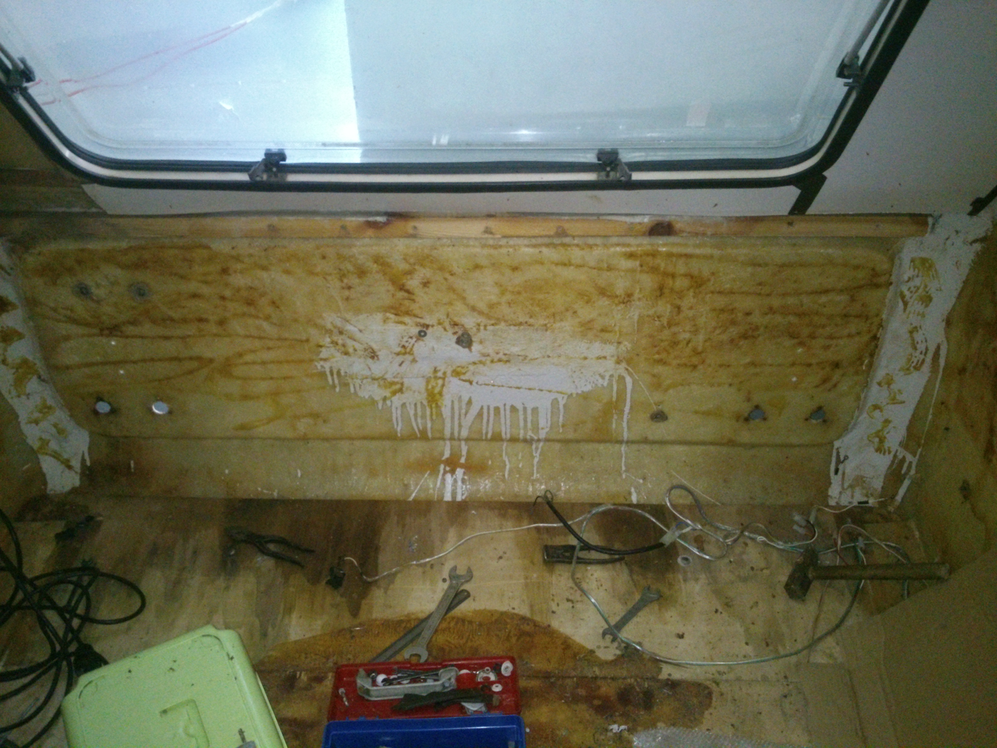

Dziś wyczyściłem w środku przyczepę,nie mogę wyjąć tego gniazda przyłączeniowego do 220v chyba jest za laminowane,ramy okien idealne jak nowe,listwa aluminiowa  z oknem wyjęta - muszę poszukać jakąś taśmę uszczelniającą i uszczelniacz,byłem też w sklepie do ciągników rolniczych gdzie kupiłem nowe oświetlenie zewnętrzne -cena za jedną kompletną lampę to 5,50 zł wiec śmiech,odblaski i trójkąty po 2zł,kurier dostarczył klej,piankę z sreberkiem.kupiłem też żywice i mate -jutro będę wzmacniał mocowanie pólek wiszących,kupiłem piankę montażową na wypełnienie przetłoczeń w dachu.Tą białą płytę okalającą okna albo obkleję wykładziną albo kupię taką samą w innym kolorze i wymienię.Temperatura w garażu była dzisiaj 12C,chodził cały czas piecyk gazowy i zostawiłem załączonego go do jutra.
