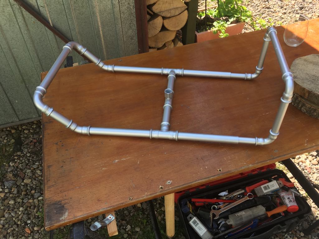

1. duży stół. Fotki mojego rozwiązania uzupełnię przy najbliższej okazji.

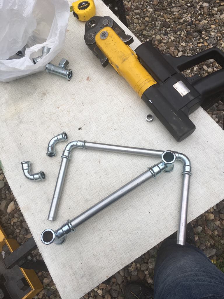

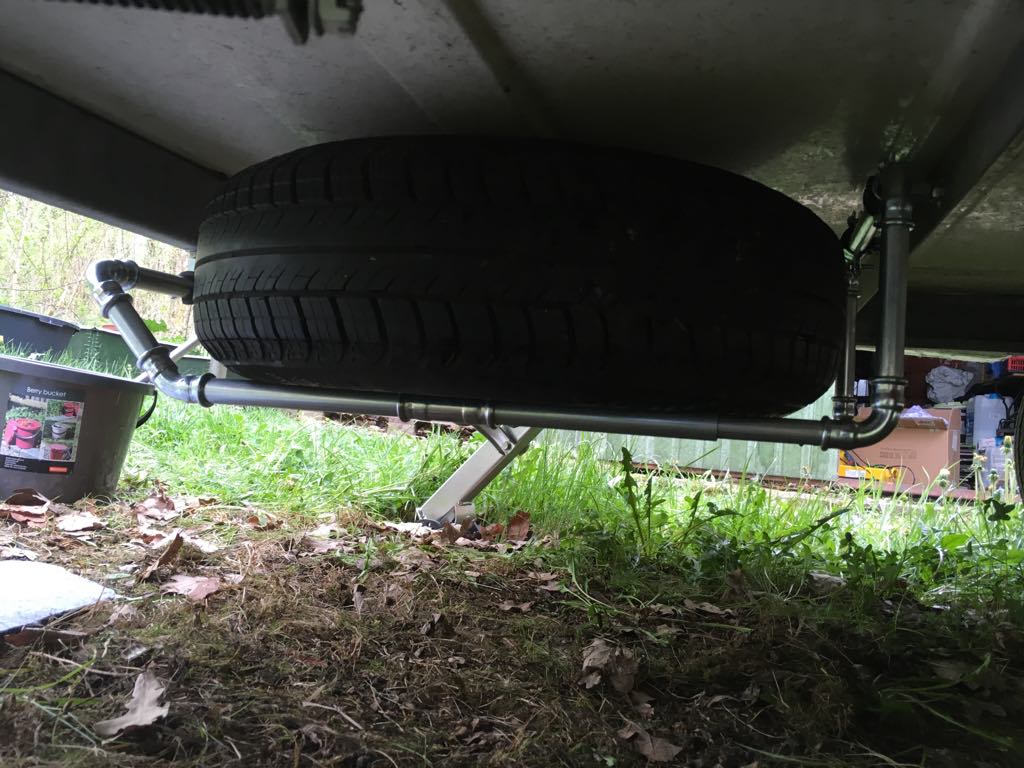

2. Kosz na koło zapasowe.
Kosz wykonałem z rurek stalowych łączonych kształtkami zaciskanymi. Wyszło bardzo fajnie. Rozwiązanie funkcjonalne ściągnąłem ze standardowego kosza.

szteker pisze:2. Kosz na koło zapasowe.
Jaki koszt tego kosza- bardzo ładnie Ci wyszedł/

Byłbym zainteresowany takim rozwiązaniem... Jestem ciekaw również skolko stoit ?? Czy koło jest jakoś zabezpieczone przed wypadnięciem bo na fotce tego nie widać i pytanie drugie - jak wygląda mocowanie do podwozia - obejmy?

Widzę pełna profeska. Ile taki Rems kosztuje?

Victus pisze:
szteker pisze:Jaki koszt tego kosza- bardzo ładnie Ci wyszedł/
Tanio nie jest, koszt kosza oscyluje w okolicach 90 zł netto. Nie wiem czemu wcześniej o tym nie pomyślałem ale używając giętarki do rur można by zejść z kosztem do 50 zł netto za materiał. Do mocowania koła pozostawiłem trójnik z gwintem 1/2" w który można wkręcić zabezpieczenie przed wypadnięciem koła. Całość zamocowana jest do ramy na obejmach do rur. Nie było już wczoraj czasu aby zrobić więcej fotek ale obiecuję nadrobić.
Zobaczymy jak to się będzie zachowywać po czasie. Materiał zabezpieczony jest tylko ocynkiem galwanicznym, zastanawiam się czy nie prysnąć tego jeszcze dodatkowo ocynkiem w sprayu.
naal pisze:Widzę pełna profeska. Ile taki Rems kosztuje?
Rems jak rems tańszy niż rothenberger.

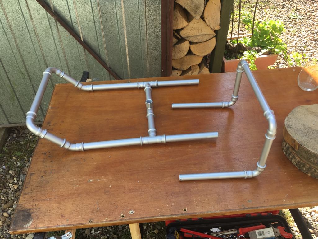

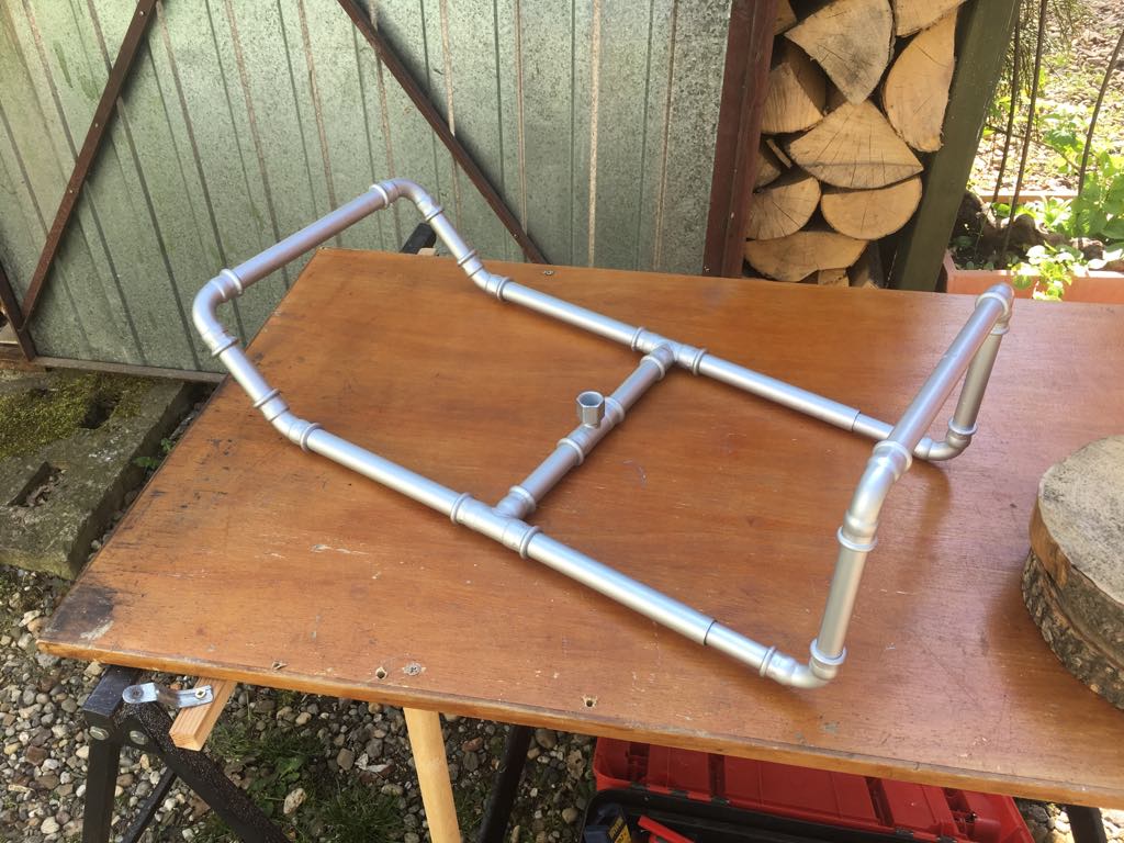

Wstawiam więcej fotek kosza. Całość zabezpieczona ocynkiem. obaczymy jak będzie się sprawdzać.

A jaka waga takiego kosza?

A testowałeś czy z zacisków nie wypadnie podczas wstrząsów pod wagą koła?

Wokół połączenia wytłacza się rowek więc nie powinno się rozłączyć. Dodatkowo połączenie smarowałem mamutem. Waga na oko 3 kg.
