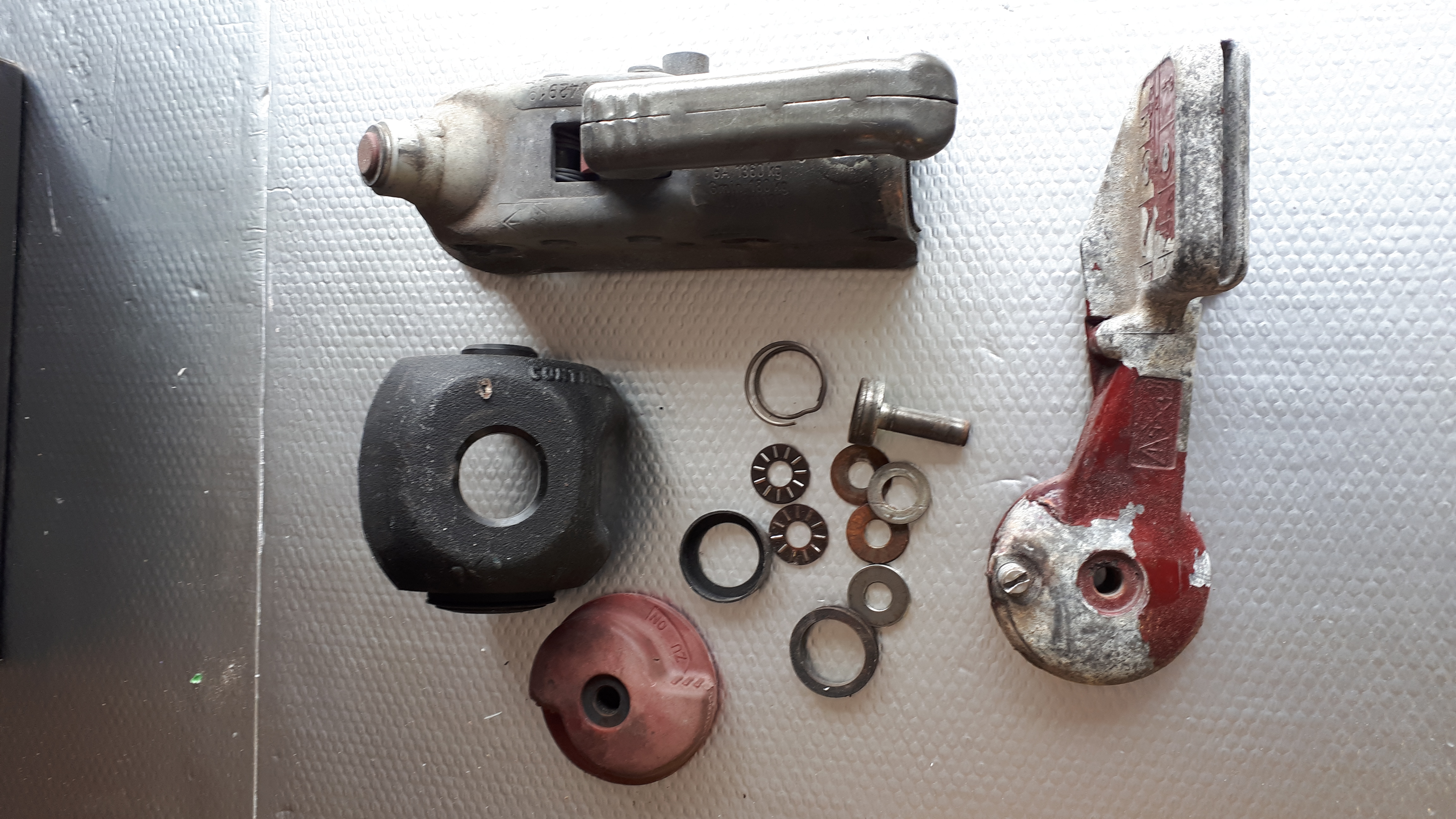

Dziś rozebrałem AKS 1300, kilku części brakuje ale mam nadzieję, że da się zregenerować.

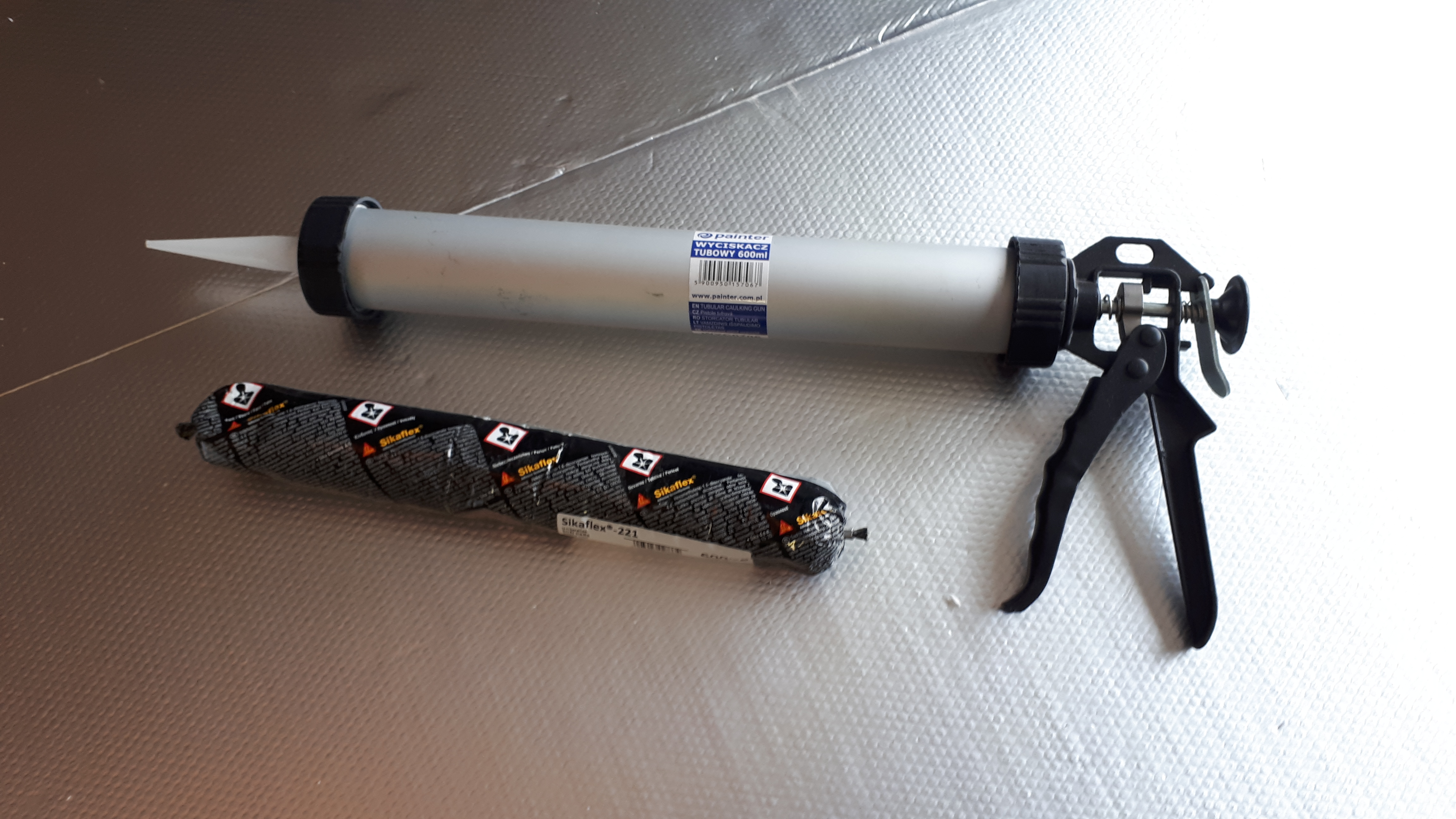

I dwa szybkie pytania:
- wyciskarka do kiełbas; ktoś korzystał? Czy można zostawić i nie wyschnie uszczelniacz i jak to potem czyścić?

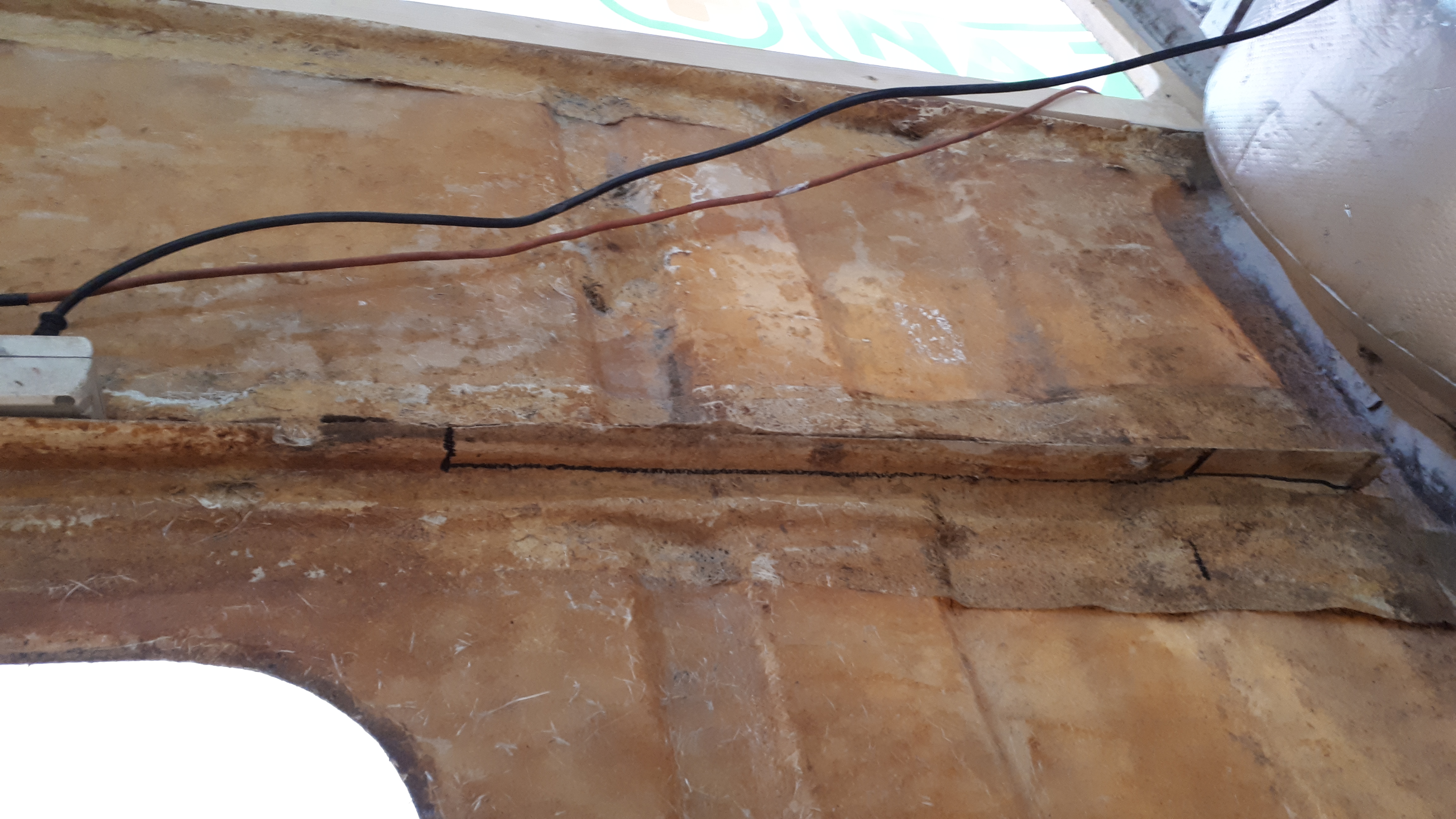

- listwy na ścianach bocznych są albo z laminatu albo z listewki zalaminowanej. Czy w tym miejscu jest łączenie skorupy bo chciałem wyciąć tak jak zaznaczone na fotce?
Re: Projekt "Custom Nka" by Pavulon
Postautor: Fiacior75 » środa, 22 sty 2020, 16:38
Ta "listwa" którą zaznaczyłeś służy do przykrecenia szafy i usztywnia boczną ścianę.

Fiacior75 pisze:Ta "listwa" którą zaznaczyłeś służy do przykrecenia szafy i usztywnia boczną ścianę.
No dobra, a jak wytnę ten kawałek żeby ładnie materace leżały/stały to co? A może zastąpić ją listewką 10 mm i zalaminować?
Swoja drogą... ta listwa jest okropna :evil:
Postautor: Samoogon » środa, 22 sty 2020, 17:31
Jest okropna ale mocno usztywnia ścianę, ja bym coś myślał tak żeby jej nie ruszać, albo skutecznie zastąpić.
Jeśli masz nowe okladziny do tego aksa możesz zmierzyć grubość?
Mam/miałem? :lol: tylko wsadziłem gdzieś i od 2 dni szukam :?:
Chodzi ci o całość razem z podkładkami i łożyskami?

Postautor: Samoogon » środa, 22 sty 2020, 18:42
Nie, grubość samej okładziny tak żebym miał porównanie do nowej. Jeśli znajdziesz oczywiście ;)

Postautor: Pavulon » środa, 22 sty 2020, 18:53
Samoogon pisze:Nie, grubość samej okładziny tak żebym miał porównanie do nowej. Jeśli znajdziesz oczywiście ;)
Czyli to co wystaje ponad powierzchnię stali?
A nie masz wskażnika zużycia?
Re: Projekt
Postautor: Samoogon » środa, 22 sty 2020, 19:03
Teraz zgłupiałem bo jak swój demontowałem to wszystko było czarne, noc też :) I myślałem że to jest cała okładzina, a wychodzi, że nie i wybiera się środek aż kula oprze się na metalu.
U Ciebie ta okładzina wystaje ponad obudowę? Na zdjęciu tego nie widać.
Wskaźnik jest właśnie na granicy, nie mam pewności czy to okładziny czy może kula haka, która nie wygląda najlepiej.Obrazek

Postautor: Pavulon » środa, 22 sty 2020, 19:06
Trochę wystaje ale nie dużo; chyba z 2 mm max. W tej starej co została okładzina była mocno zużyta i faktycznie roztarło ją na boki i nie widać stali.
Możesz zmierzyć fi kuli...
