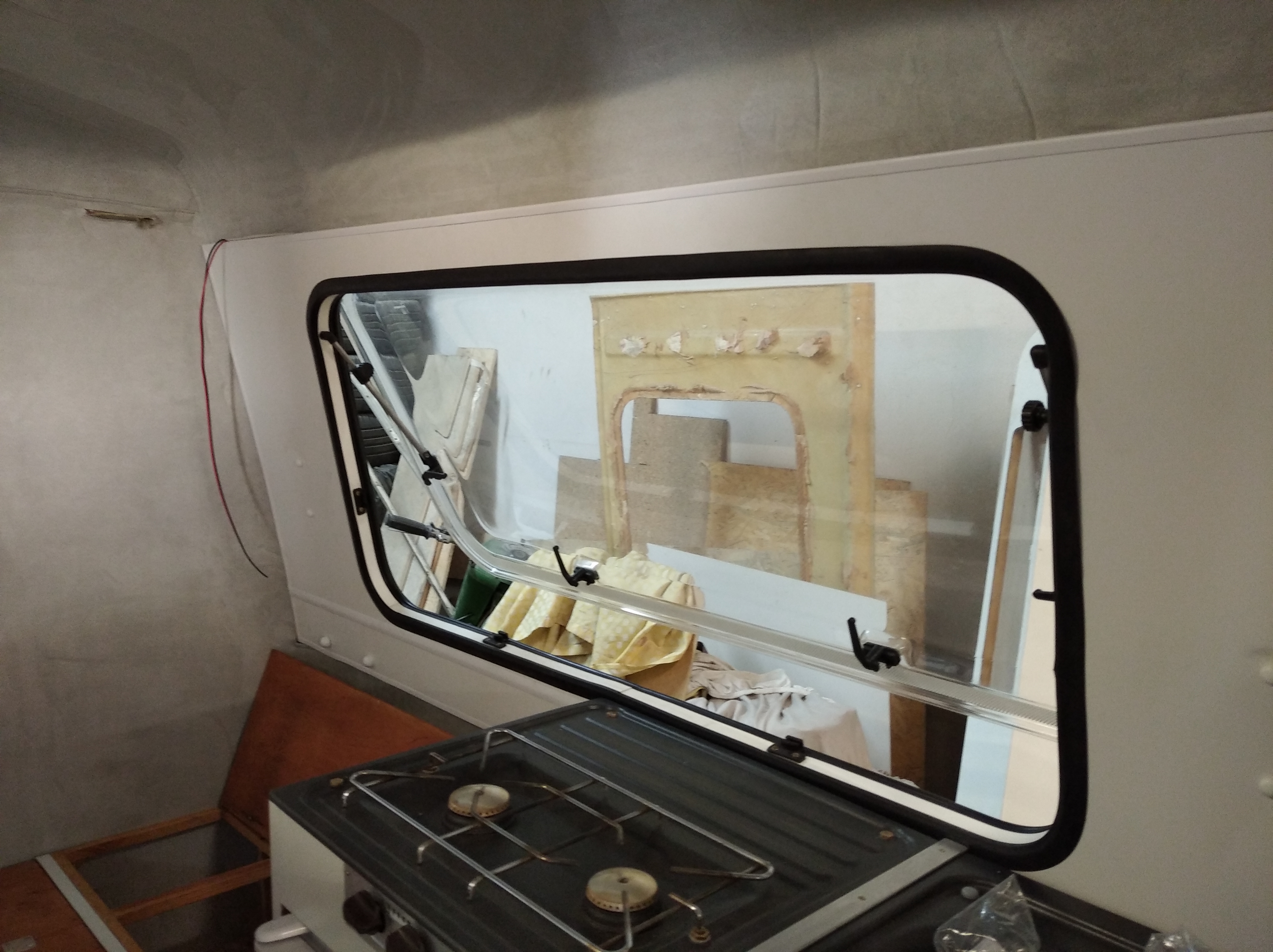

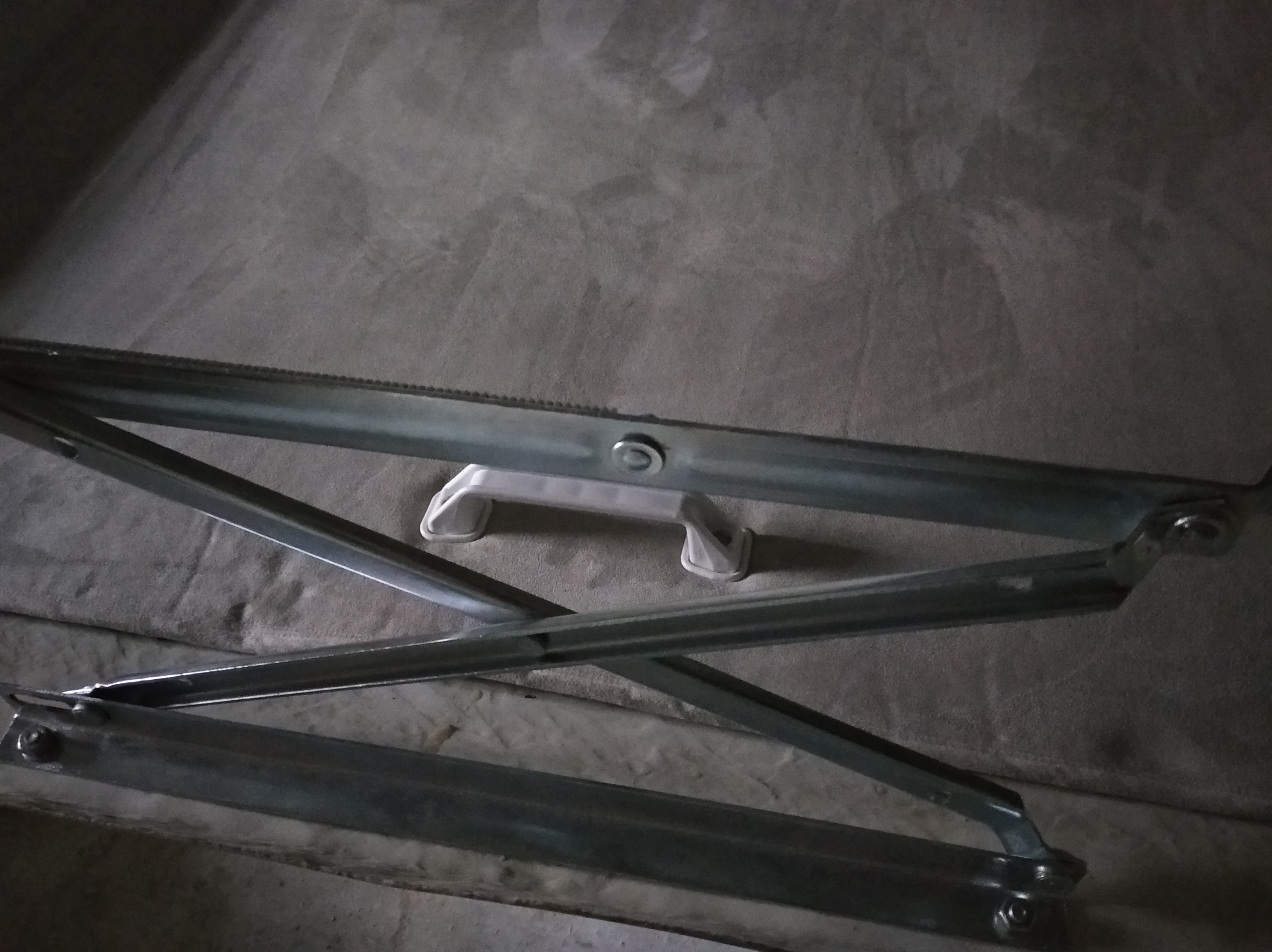

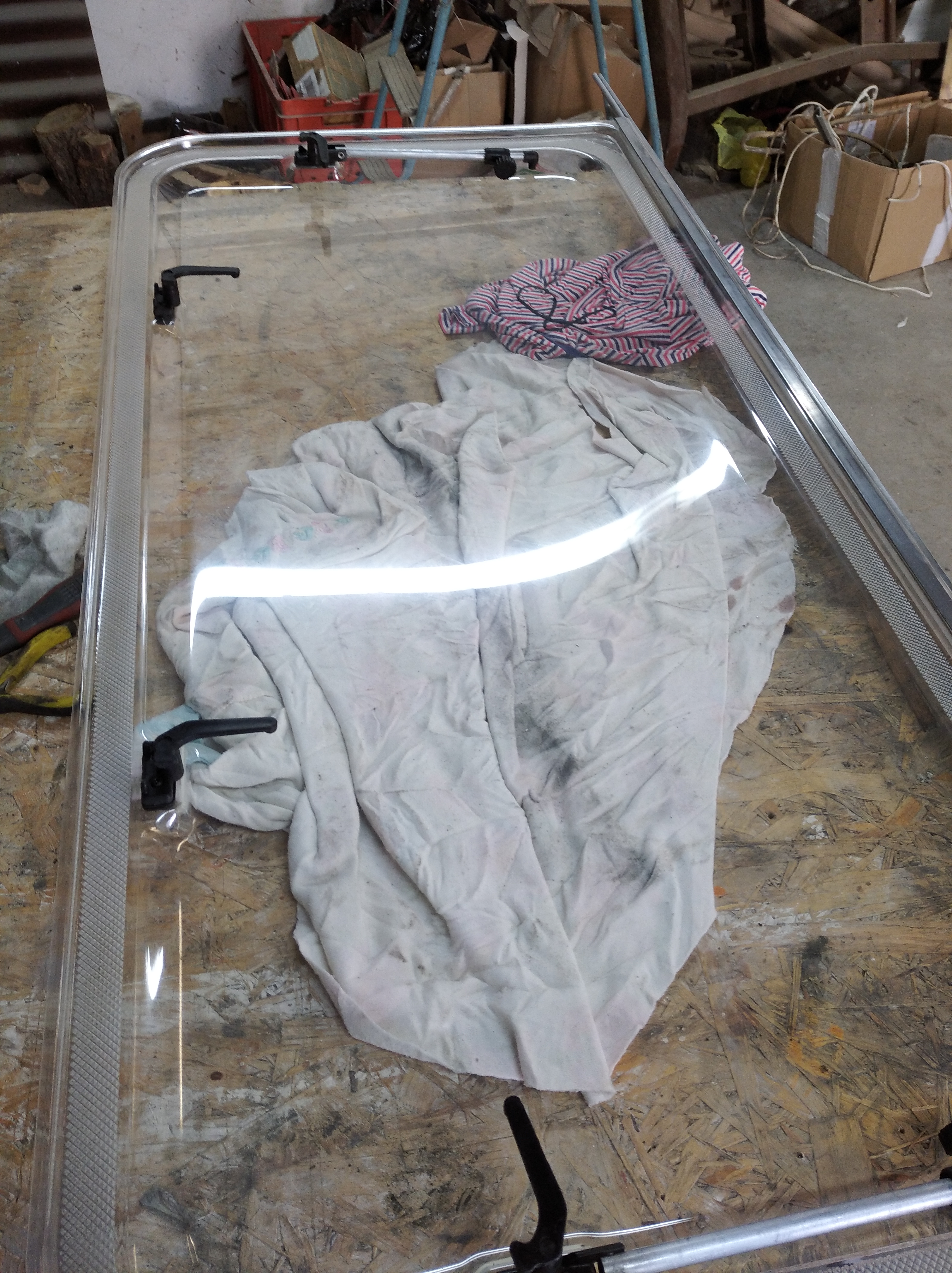

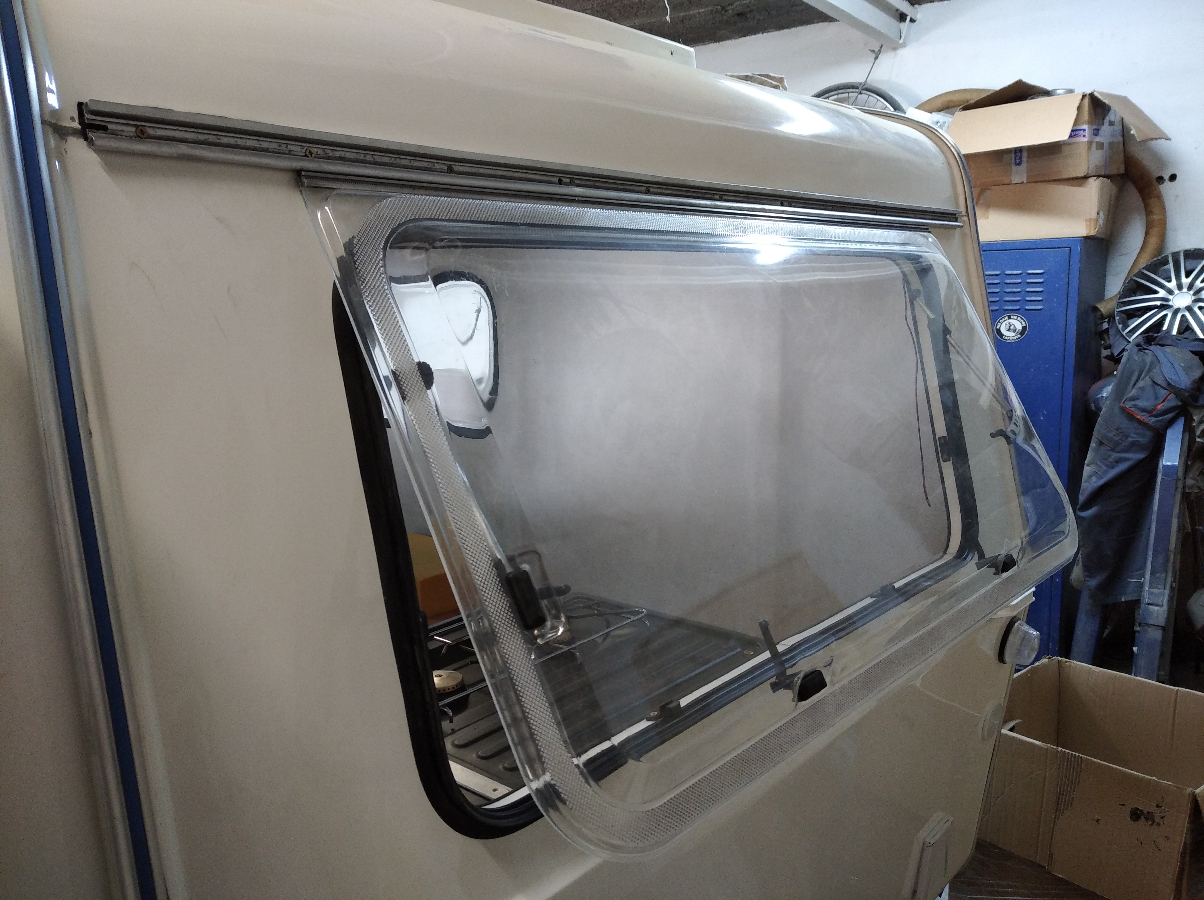

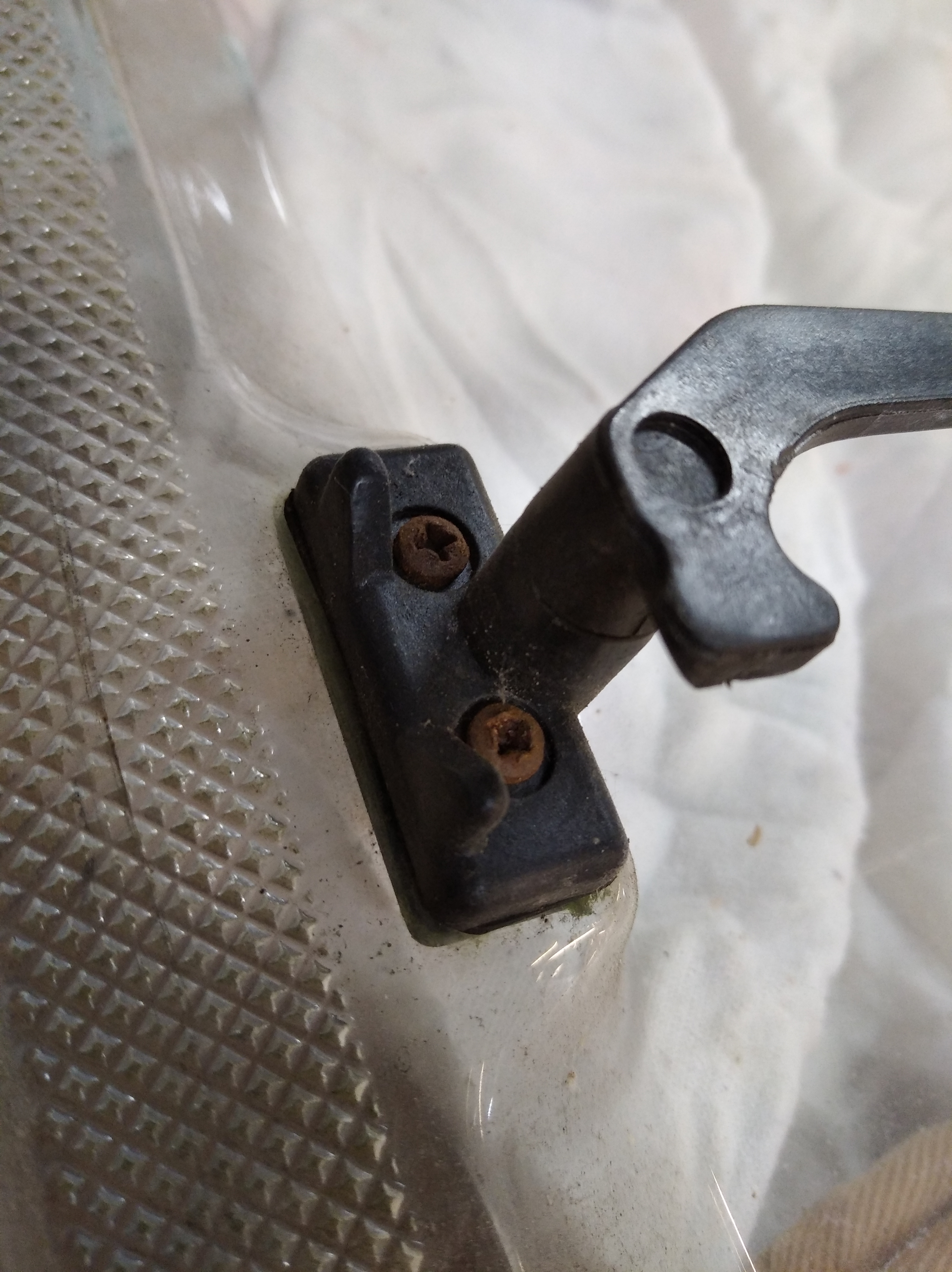

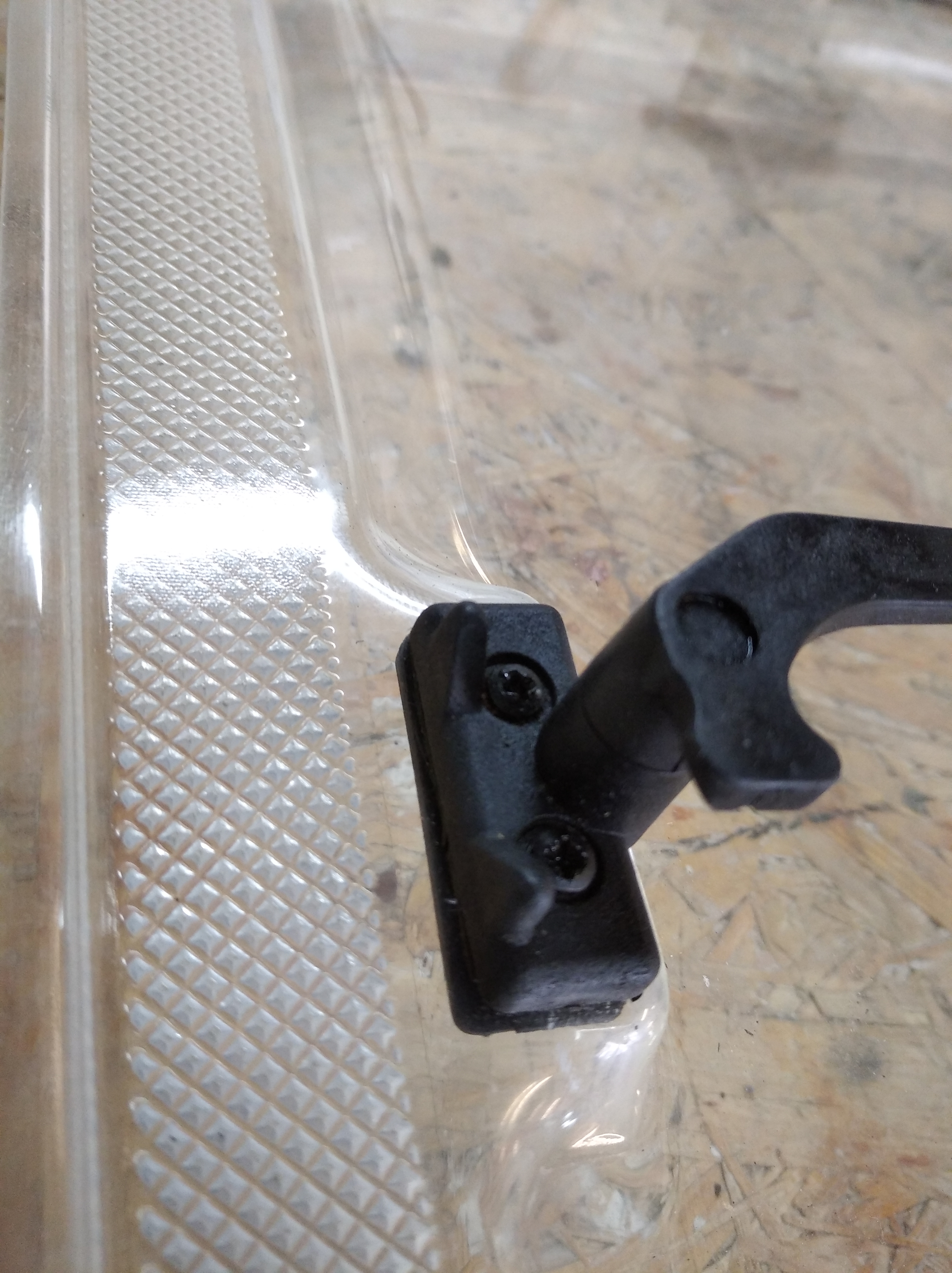

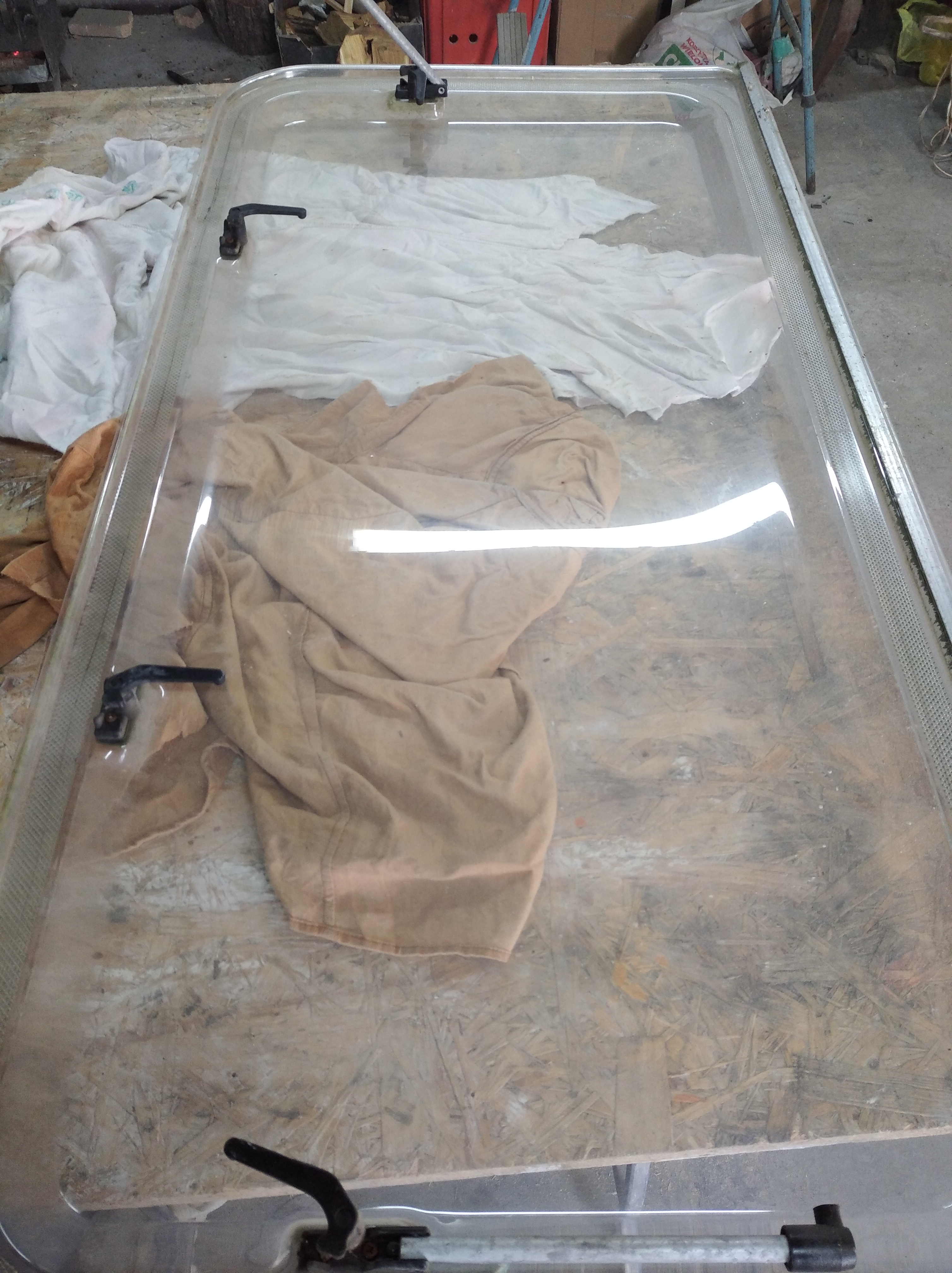

Dziś wpadło przednie okno.
Jest z tym trochę zabawy jeśli używamy ponownie zdemontowanych części. Ale skoro są one w 100% sprawne to wymagają tylko rozebrania, odświeżenia i ponownego montażu to warto .
W tej przyczepie okna wszystkie oryginalne i całe ale po 29 latach brud i patyna już jest.
Na renowację jednego okna potrzeba około 2 godzin plus montaż ale efekt jest fajny i warto się pobawić.

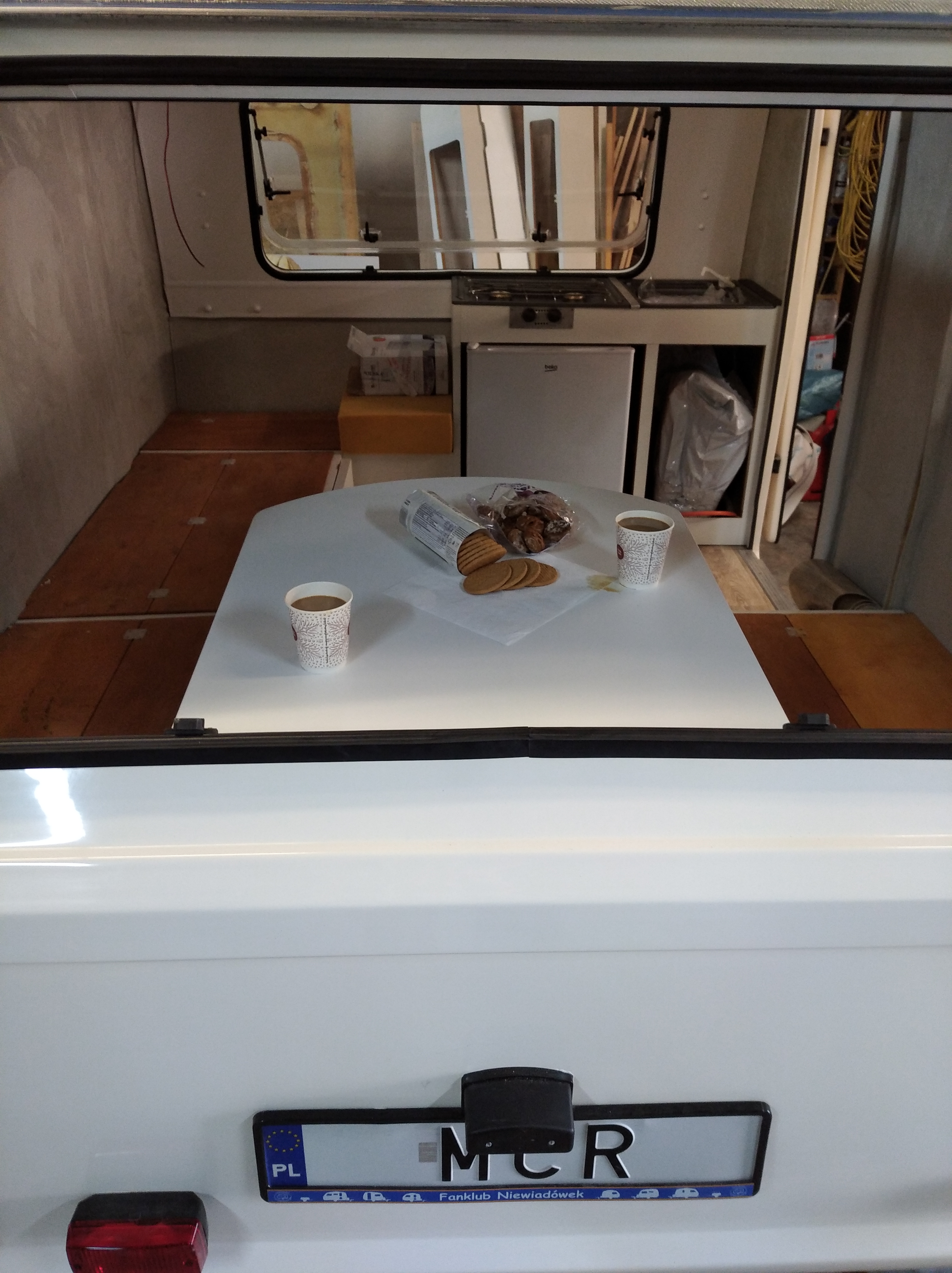

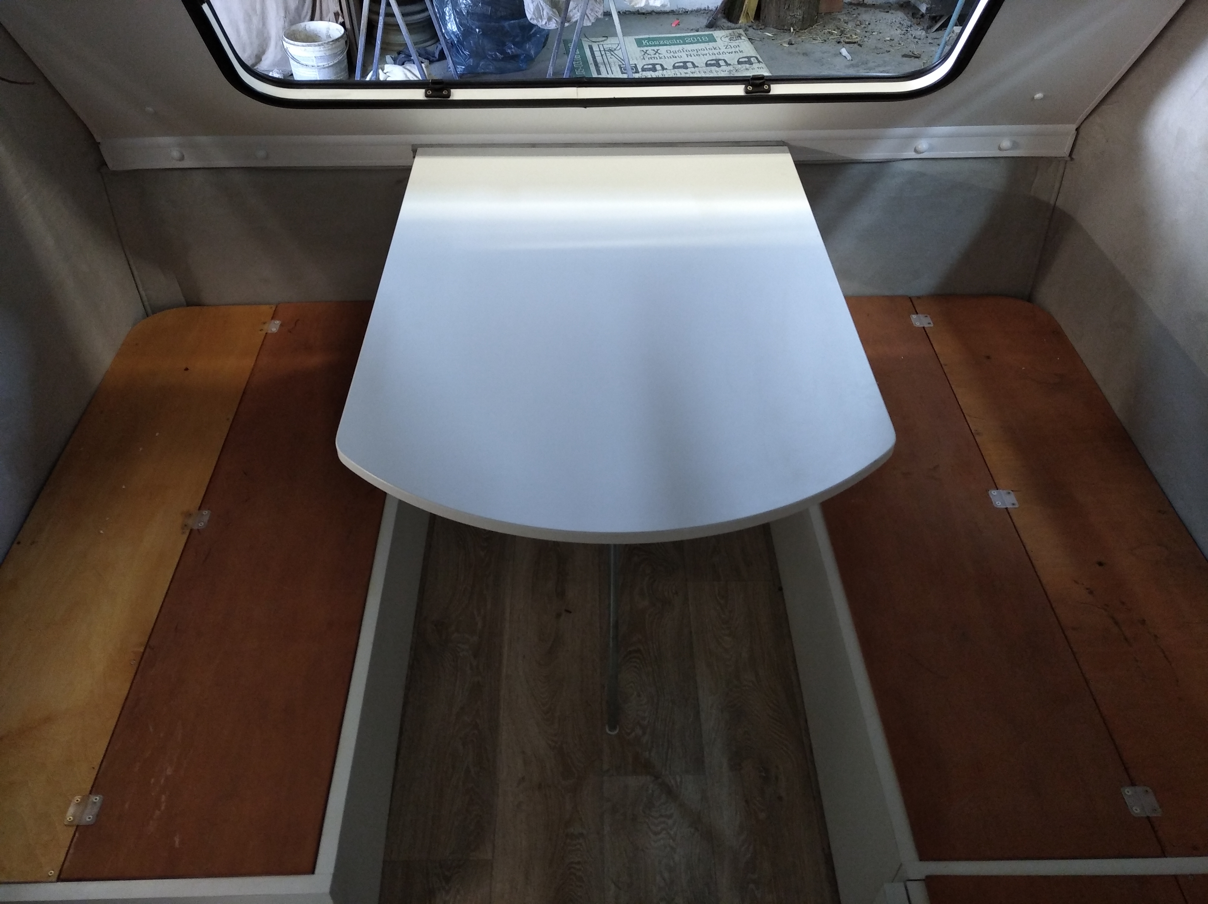

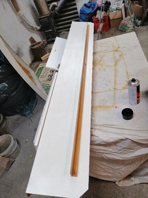

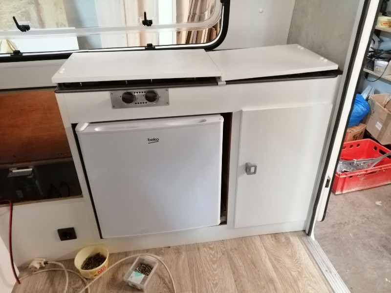

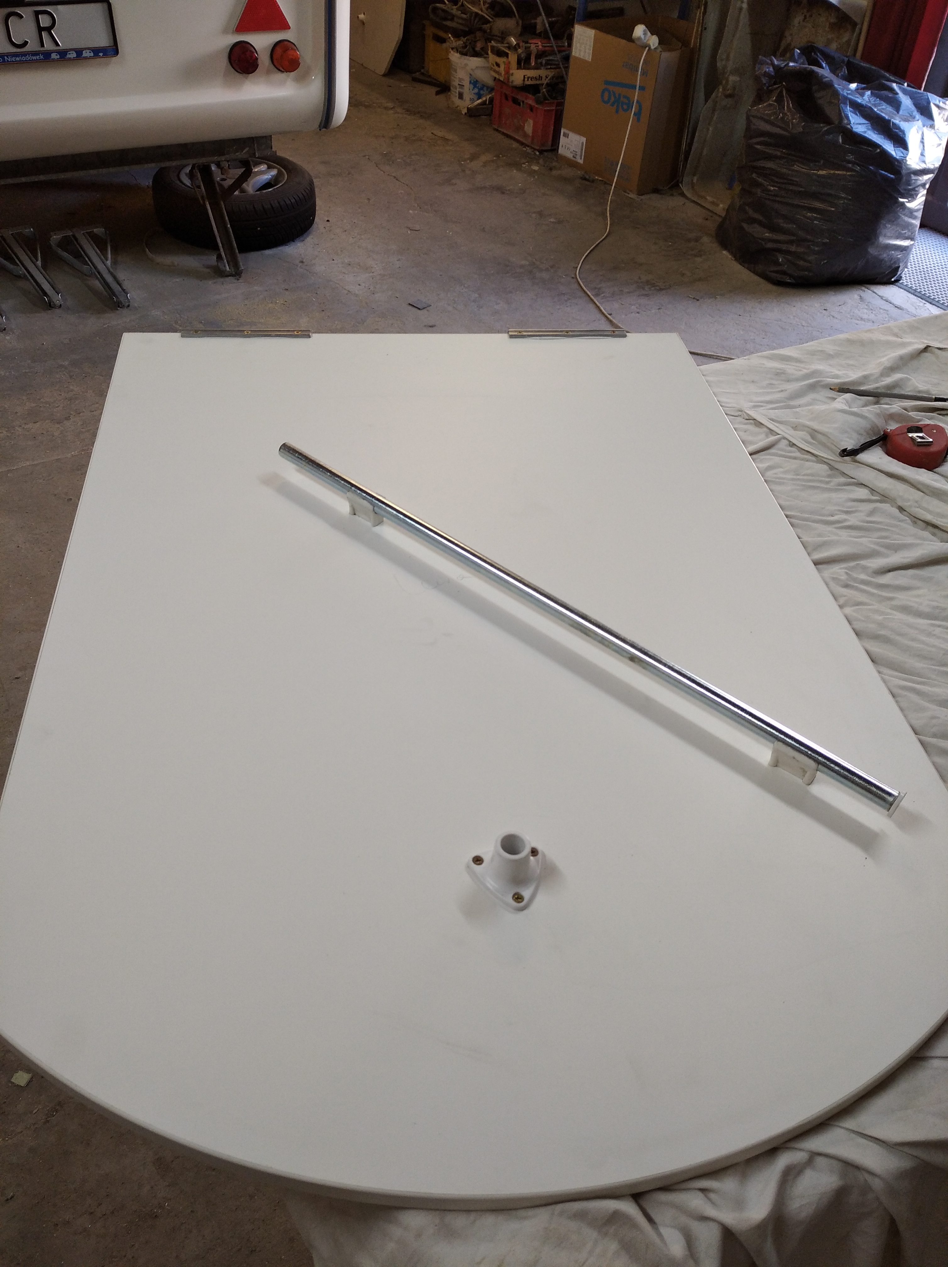

Uzbroiłem też nowy stół, który natychmiast został wypróbowany ;-).
Stół jest całkowicie nowy wg nowego wzoru stosowanego dziś przez fabrykę, zresztą już był pokazywany np w moim wielorybie.
Także na parapetówkę się nadaje... :mrgreen:

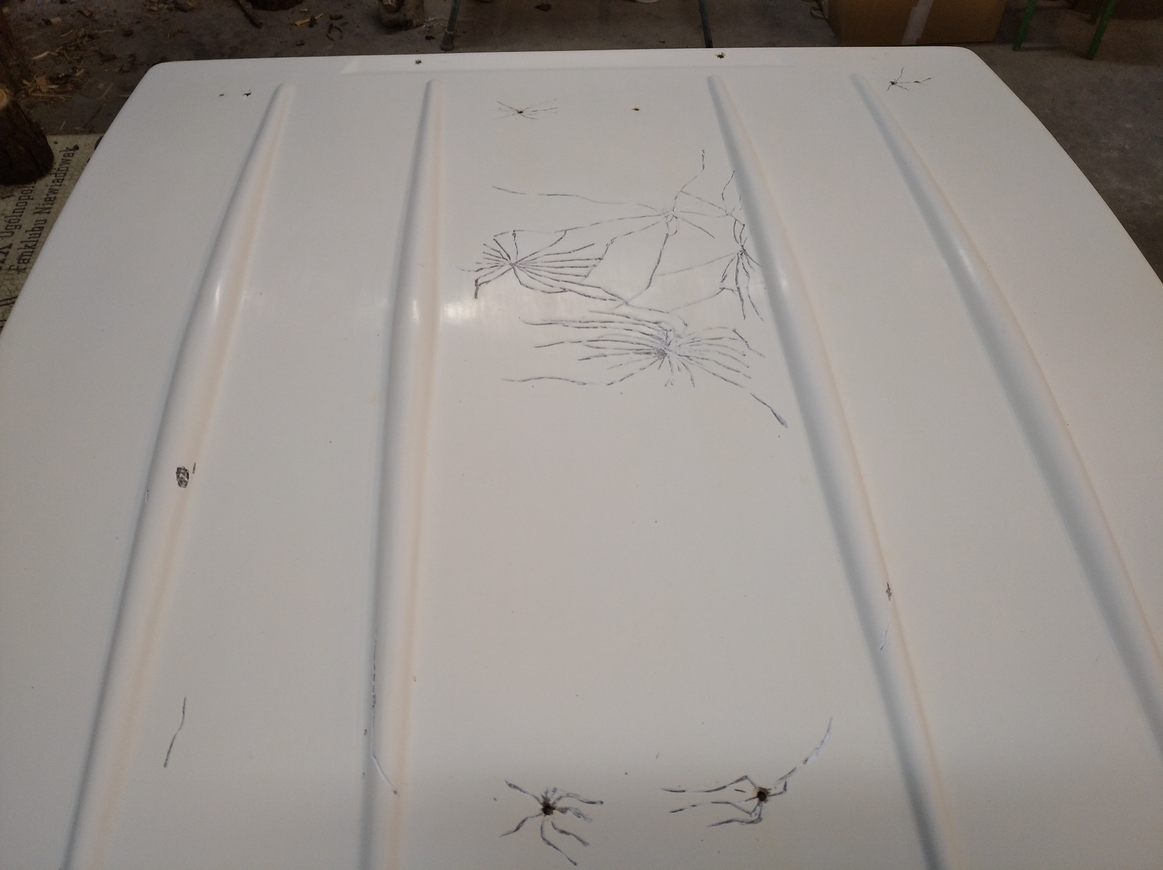

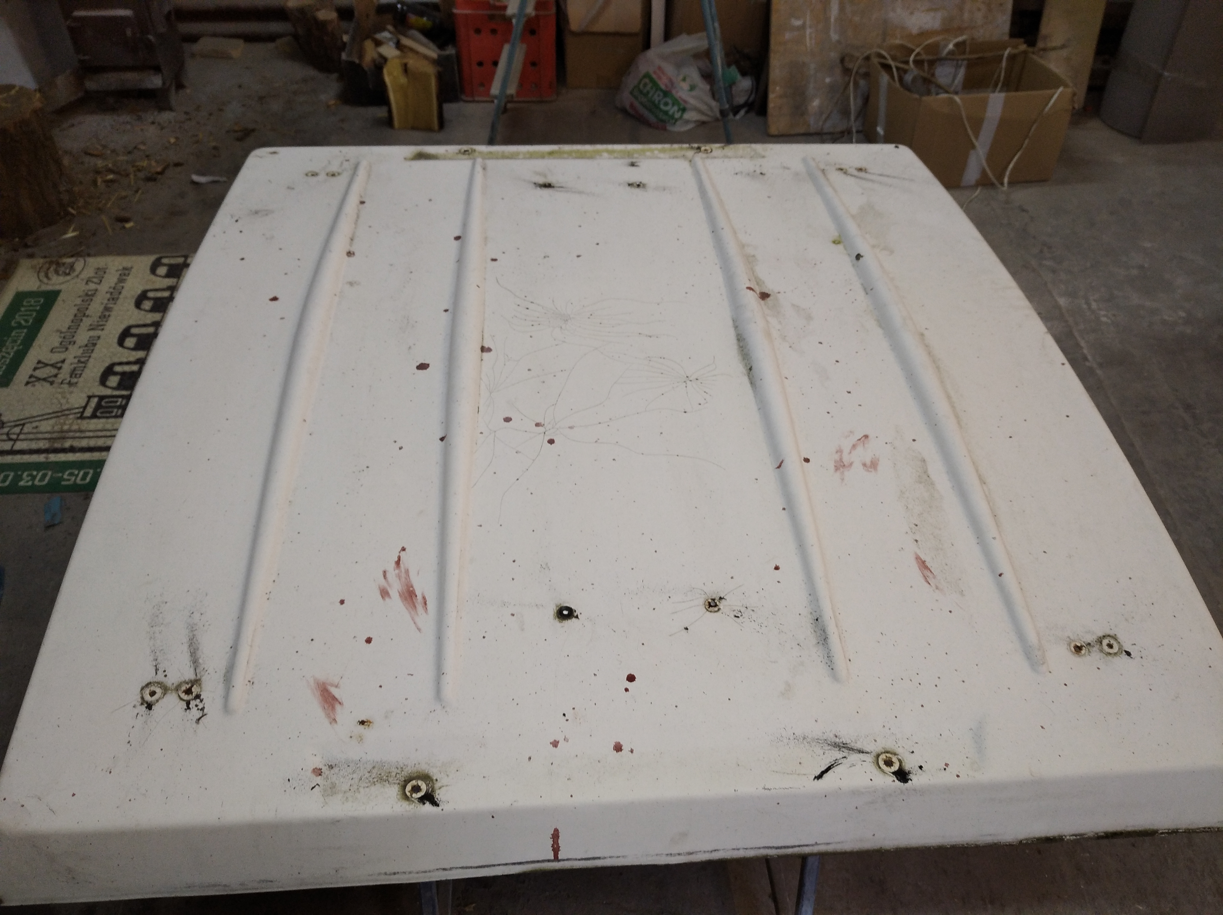

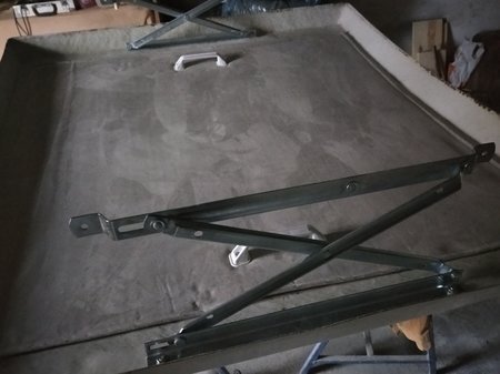

Zabrałem się też za reanimację pokrywy dachu. Planowaliśmy ją lakierować z racji na sporą ilość pająków ale przy takiej robocie zrobionej przy skorupie szkoda by było ten element "skazić" lakierem. Trudno, jest wyzwanie ale postaram się to ogarnąć. Już po umyciu i zmatowieniu wygląda nieźle, pająków sporo więc trochę pracy mnie czeka. Od spodu pójdzie żywica i tkanina szklana. Powinno być ok.

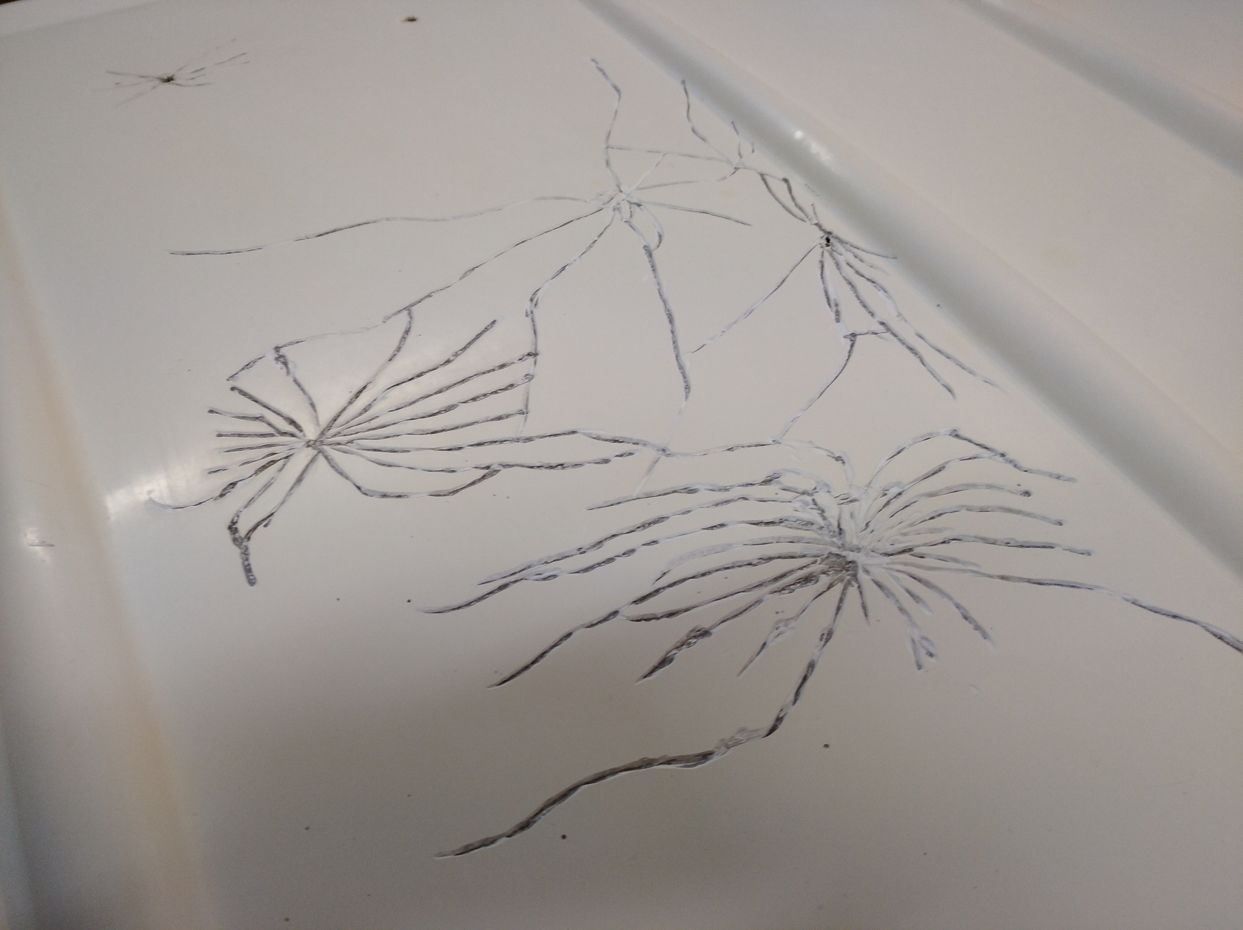

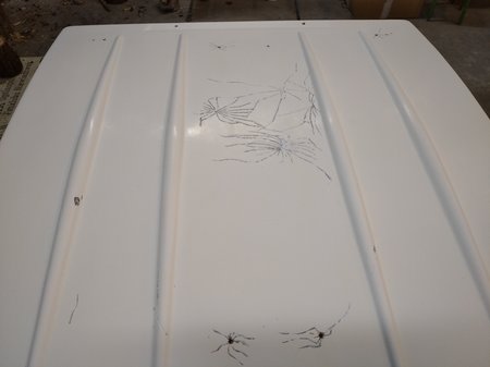

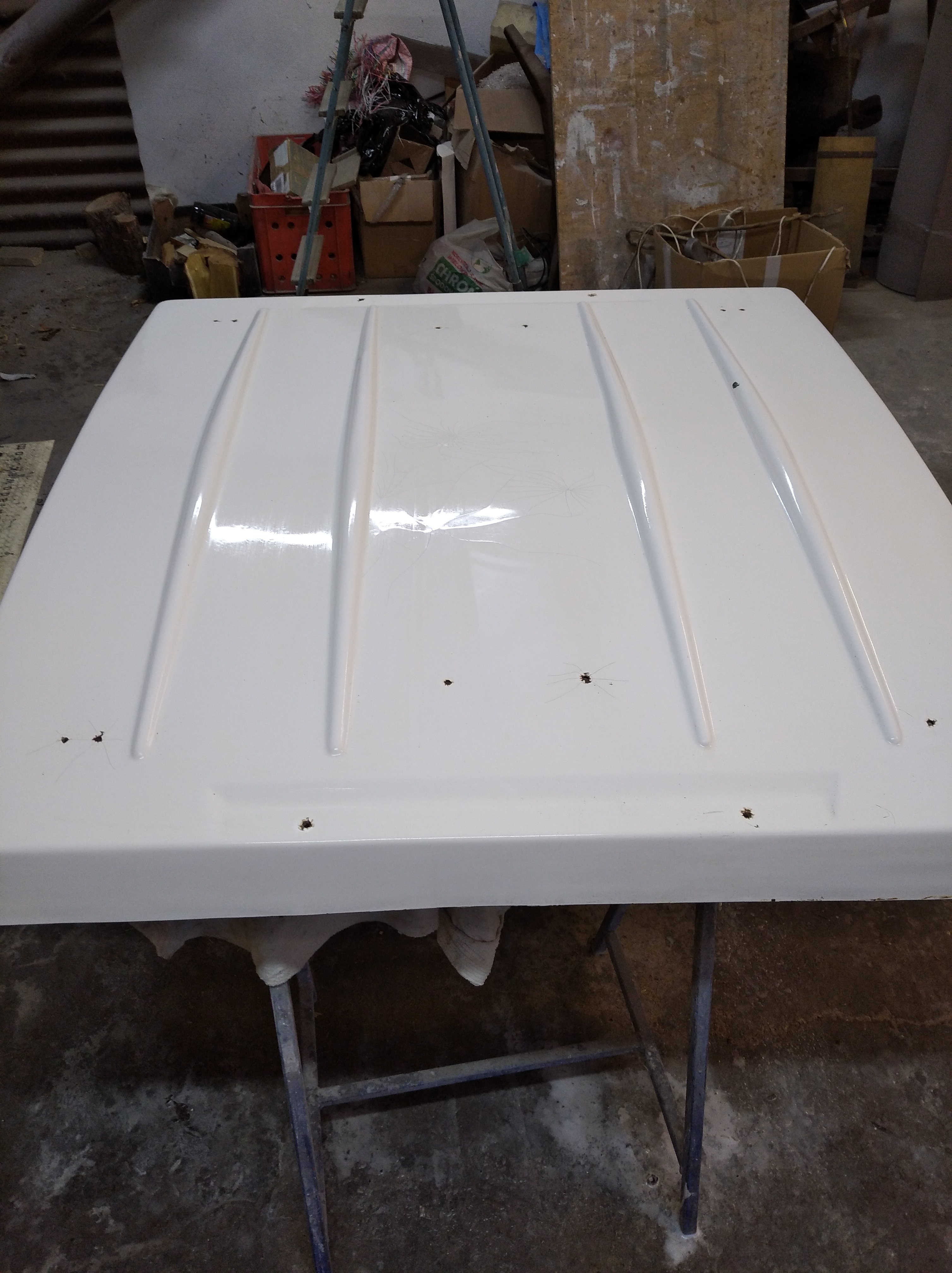

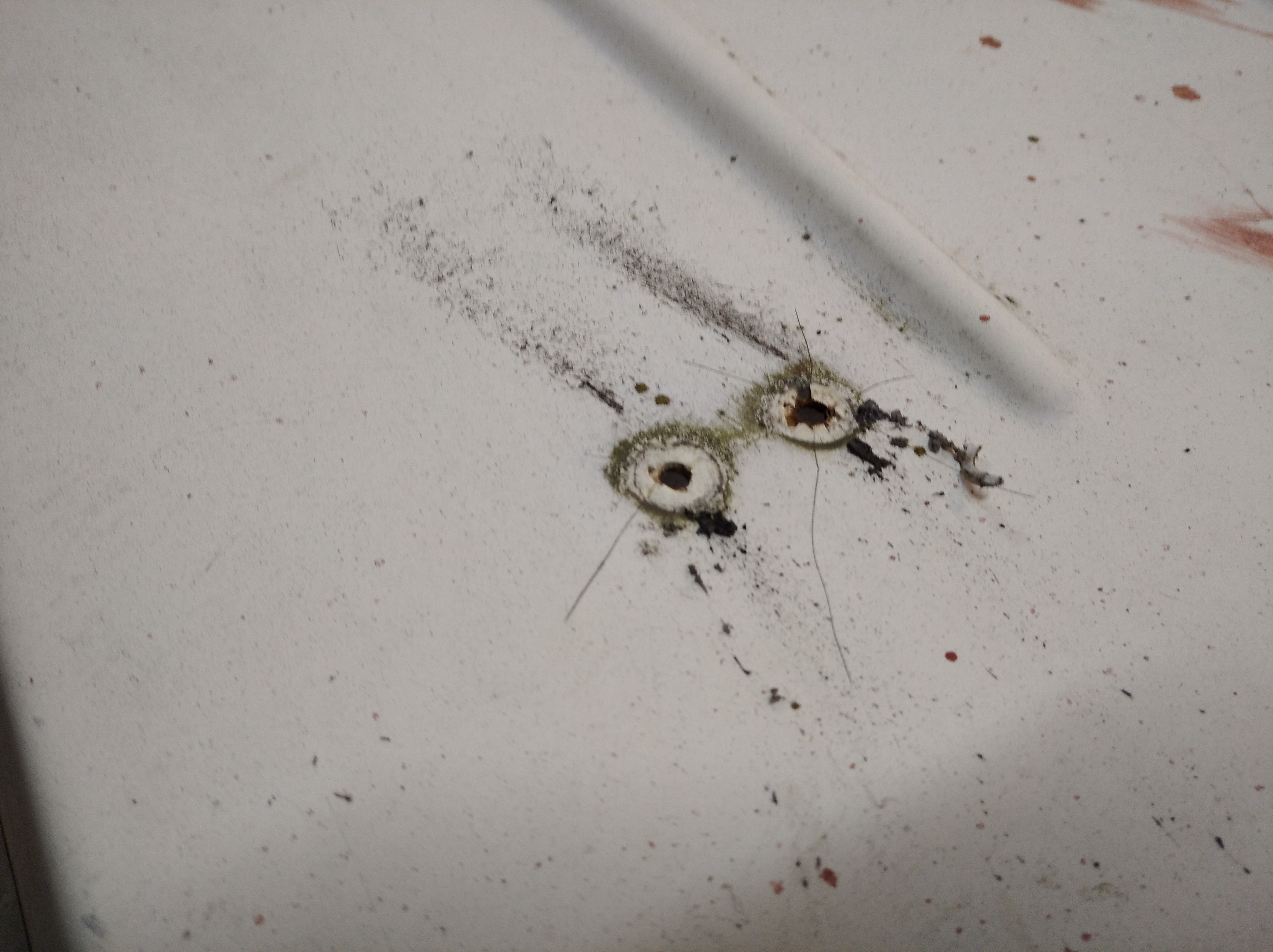

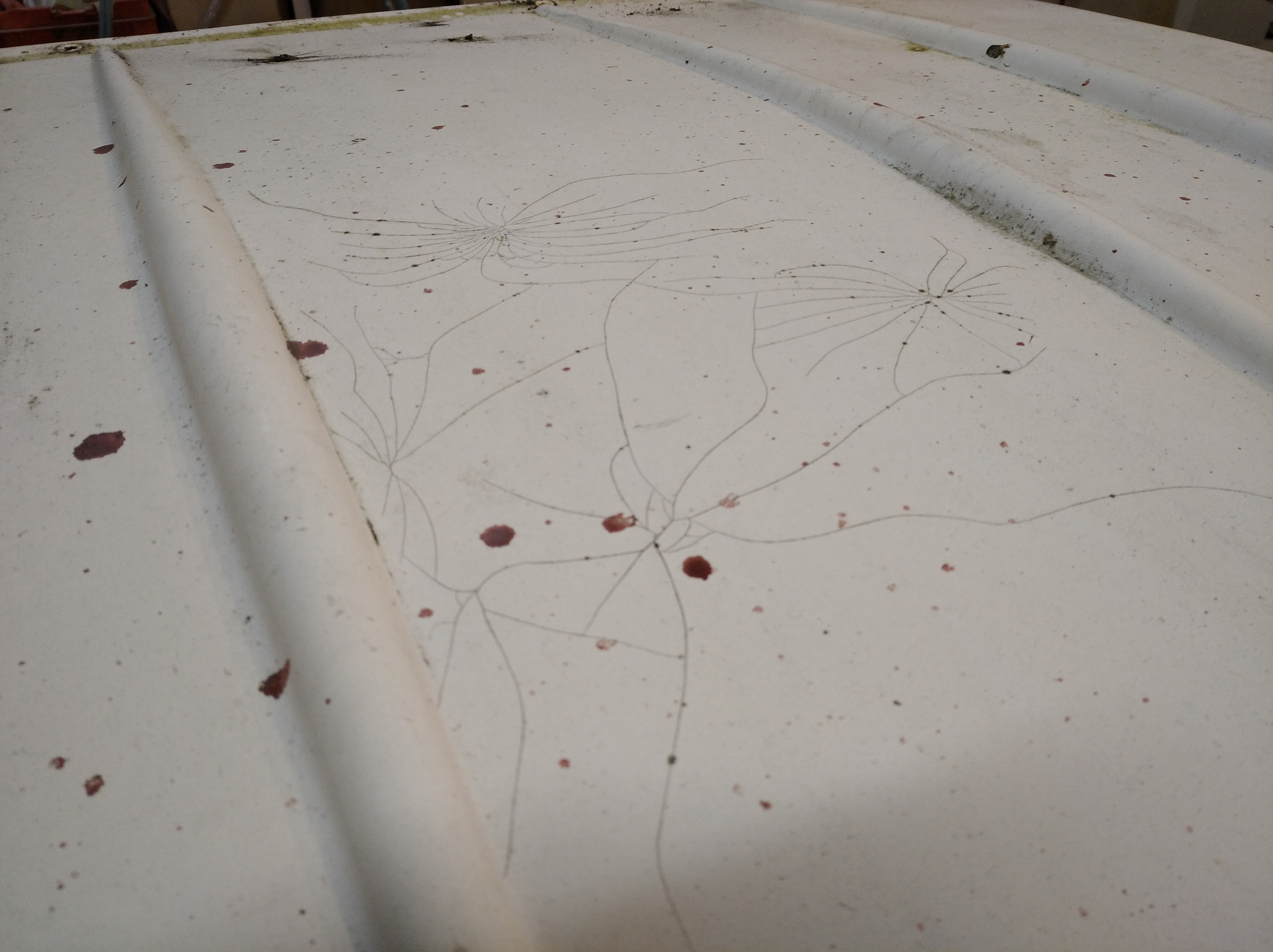

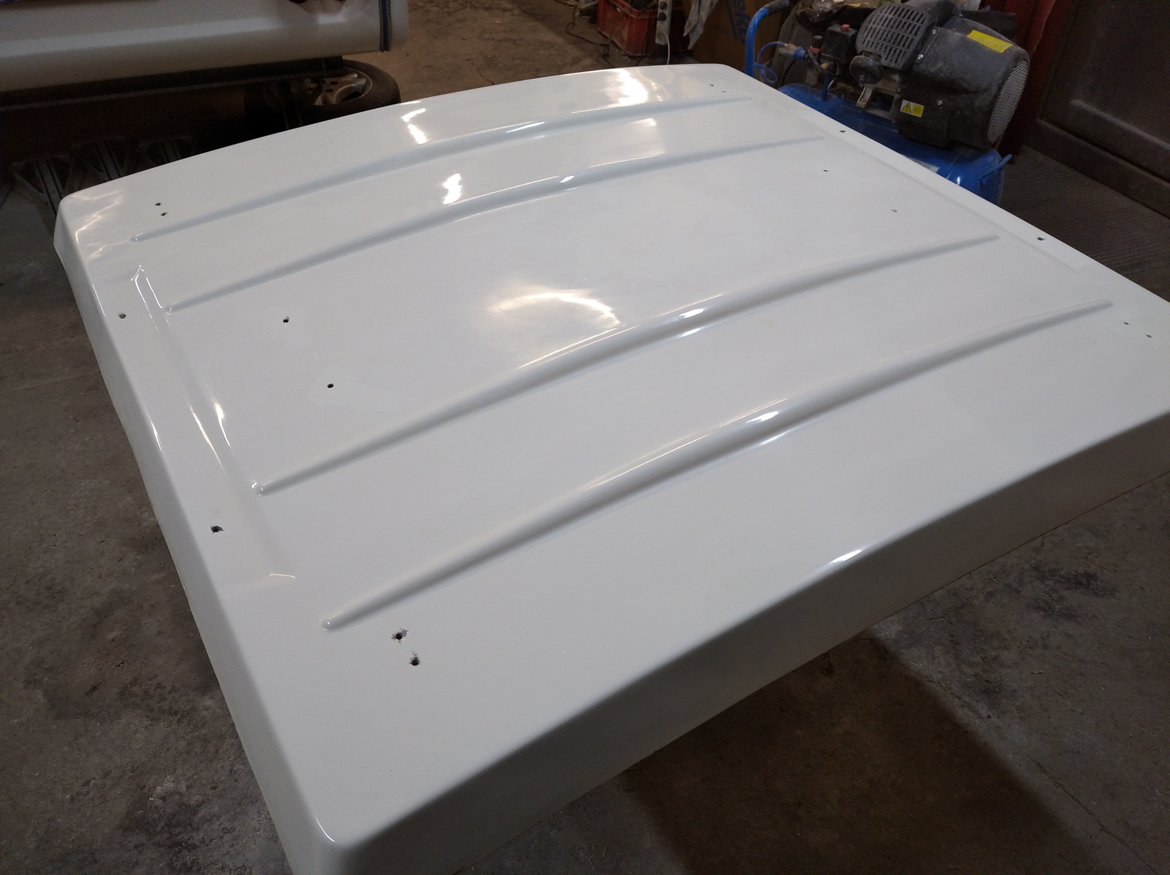

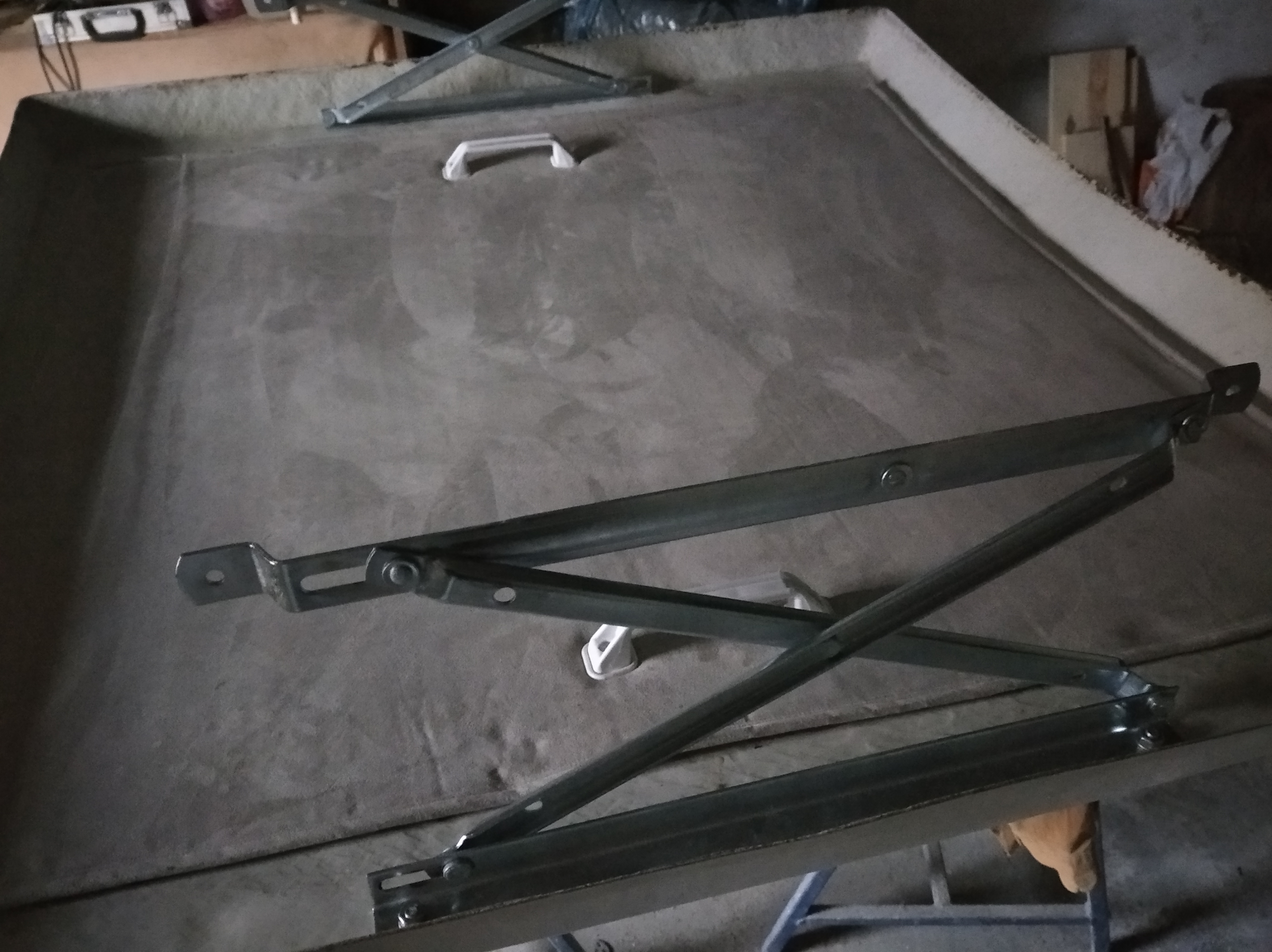

Dziś oprócz kilku mało istotnych rzeczy sporo czasu zabrała reanimacja pokrywy dachu.
Było źle... bardzo! :cry: praktycznie kwalifikowaliśmy go do wymiany lub malowania.
Kupa "orania" dremelem, 3 etapy żelkotu, żywicą i 3 warstwy maty szklanej od spodu i daszek wrócił do życia. Idealnie nie jest bo wyjściowo było kiepsko ale jest zabezpieczony na kolejne lata i wygląda też o kilka lat młodziej ;-).
Przed rozpoczęciem prac
Po umyciu
Dremel
Dremel
I gotowe. Żelkot, szlif i polerka.
Składanie

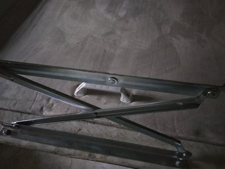

Wszystkie okucia ocynkowane na nowo. Nowe plastiki

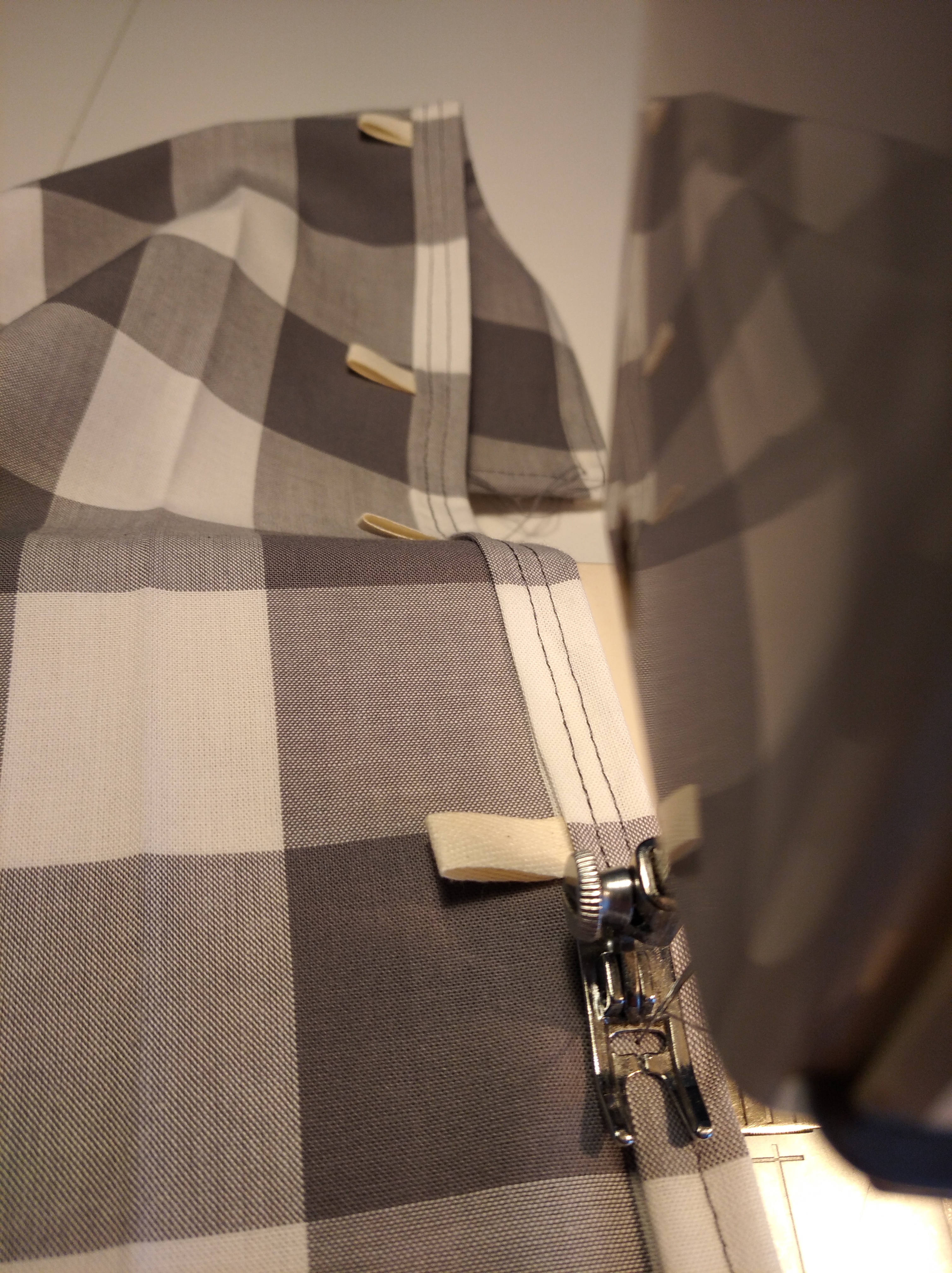

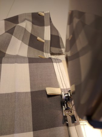

Dziś #homeoffice :-).
Szyją się zasłonki.
Re: Majówka Moniczki :-) czyli n126e by MCR
Postautor: tomcat » środa, 1 kwie 2020, 20:20
Marcin, nie myślałeś żeby dorobić jako szwaczka :?:
Patrzę na Twój kunszt krawiecki i podziwiam. Z zasłonkami pewnie bym sobie poradził :? ale tapicerka to już wyższa szkoła ;)
Postautor: Miron EZD » środa, 1 kwie 2020, 20:29
Z takim talentem w dziejszych czasach można więcej zarobić niż na przyczepach. :mrgreen:
Postautor: Murano » środa, 1 kwie 2020, 20:45
tomcat pisze:Marcin, nie myślałeś żeby dorobić jako szwaczka :?:
Eee tam... Wciskam pedał, nitka pod kolor, równo podłożyć i szyje się samo ;-).
Ze mnie krawiec jak z koziej d.... :D . Szyję, bo strach do krawcowej jechać teraz :mrgreen:
Ale znacie mnie trochę...
Babcia była krawcową, dziadek robił koszyki i stolarkę gospodarczą, tata jest budowlańcem a mama kucharką :D
Powinienem sobie poradzić w tych trudnych czasach.

Murano Dziś wpadło przednie okno.
Możesz coś więcej na ten temat? Jakich środków użyłeś, metody, narzędzi?
Postautor: Murano » środa, 1 kwie 2020, 21:35
andslu58 pisze:Możesz coś więcej na ten temat? Jakich środków użyłeś, metody, narzędzi?
Szyby polerka mechaniczna najpierw na sucho potem na mokro, pasta G3, biały pad.
Listwy papier 500, wełna stalowa.

Postautor: andslu58 » środa, 1 kwie 2020, 21:42
Dzięki! Biały pad czyli np. taki? https://pady.pl/produkty/pady-standardo ... gLIA_D_BwE

Postautor: Murano » środa, 1 kwie 2020, 21:44
andslu58 pisze:Dzięki! Biały pad czyli np. taki ? https://pady.pl/produkty/pady-standardo ... gLIA_D_BwE
Nie. Biały pad na polerkę mechaniczną (lakierniczą) gwint M14. Ale jeśli masz maszynę pod wskazany pad to musisz taki szukać
