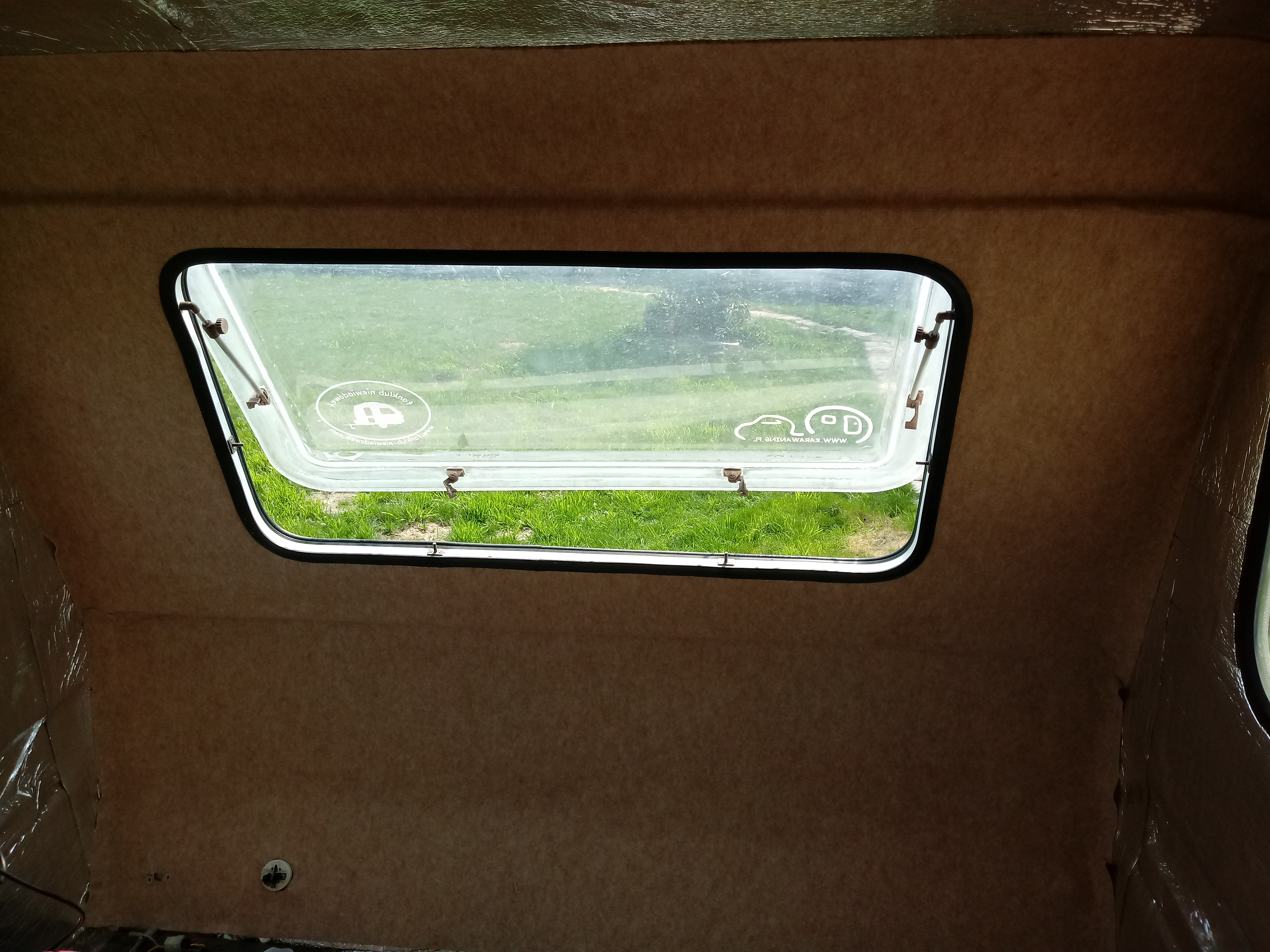

W pierwszych postach piszecie, że na dnie budy będzie się zbierać woda spływająca po ścianach? Ile tej wody spłynie po ścianie wyklejonej ori wykładziną czy innym dywanem? Przyjmuję, że przyczepa jest szczelna. Jedynie gdzie para może się skraplać to okna pojedyncze . :?: :?: :?: :?: :?:

Espace pisze:W pierwszych postach piszecie, że na dnie budy będzie się zbierać woda spływająca po ścianach? Ile tej wody spłynie po ścianie wyklejonej ori wykładziną czy innym dywanem? Przyjmuję, że przyczepa jest szczelna. Jedynie gdzie para może się skraplać to okna pojedyncze . :?: :?: :?: :?: :?:
Chyba, że: https://www.youtube.com/watch?v=J7h3f6sBUm0
Masz rację i dlatego nie zaleca się stosowania skaju czy innych materiałów które nie chłoną wody.
W zimne dni woda płynęła by po tym tak jak po oknach, wykładzina, gąbka itp mają możliwość przyjęcia tej wilgoci i później oddania jej.
Oczywiście, że woda nie będzie płynąć strumieniami po ścianach, ale ile jej jest to możesz sobie wyobrazić jeśli widziałeś ile skrapla się na oknach.
Dużo. W odpowiednich warunkach może to być na tyle dużo że woda płynąca po oknach doleci do podłogi, poza tym nie możesz założyć z góry że przyczepa zawsze będzie szczelna. Może nie domknąć okna w piękny dzień, i przyjdzie burza kiedy Cię nie będzie pyzy przyczepie, może Ci pęknąć okno podczas jazdy w deszczu(potwierdzony przypadek), możesz postawić przyczepę tak, że rozejdą się sztywne ze starości uszczelki okien(buda pracuje nawet postawiona na podporach) mimo że w domu była szczelna i tych może jest jeszcze wiele.
Dlatego to jest zbudowane tak jak jest zbudowane...

Można? Można. OK, rozumiem.

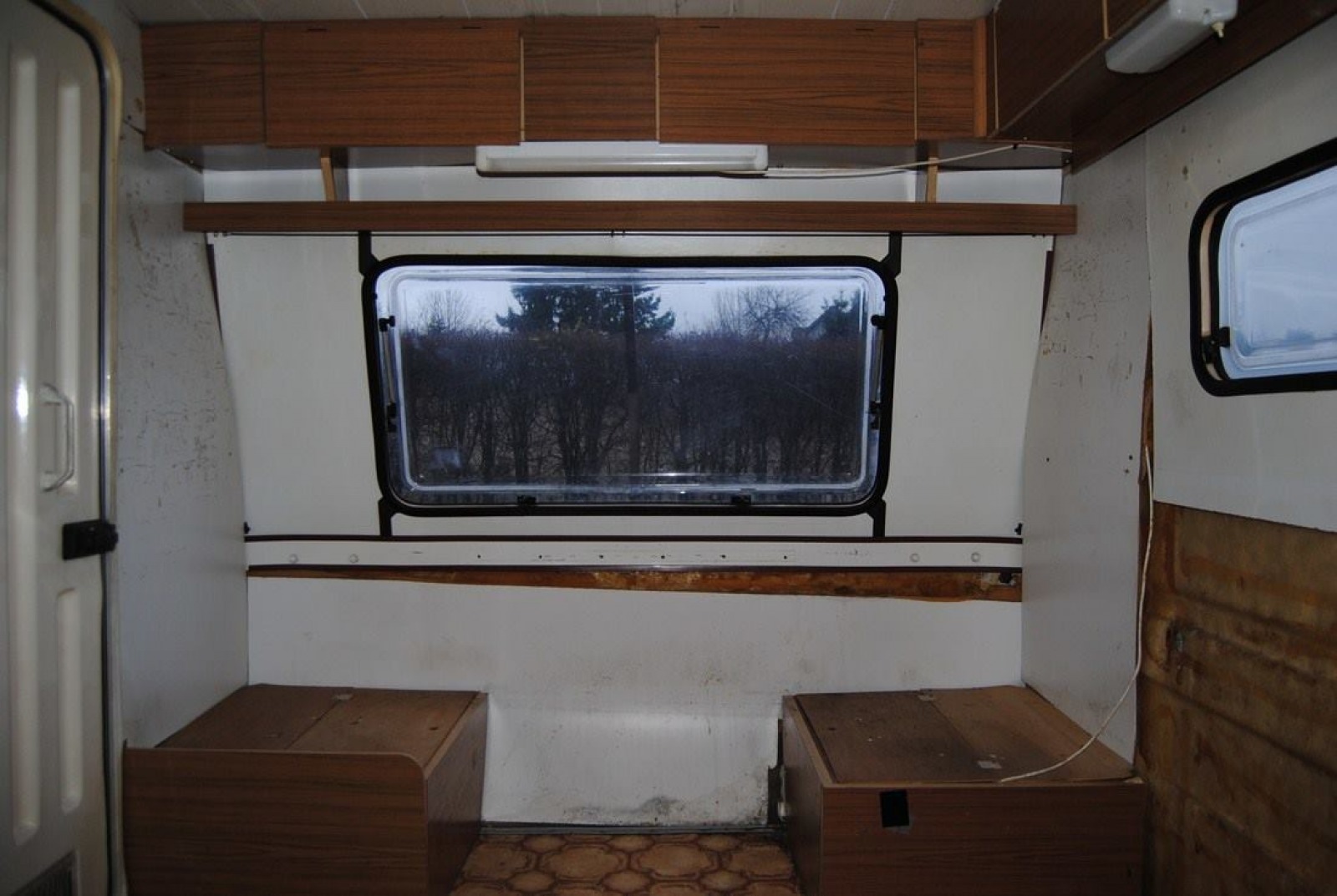

Maskowanie łączenia płyt. W narożnikach szyby.
Re: Remont Enki Tomka, pierwszy kontakt z przyczepą
Postautor: Samoogon » sobota, 8 lut 2020, 19:07
To łączniki do paneli okiennych które nie są oryginalnie z jednego kawałka. Przy remontach często daje się je jednak w całości jak u mnie:
eloziomwaw
Postautor: eloziomwaw » sobota, 8 lut 2020, 19:14
Samoogon pisze:To łączniki do paneli okiennych które nie są oryginalnie z jednego kawałka. Przy remontach często daje się je jednak w całości jak u mnie:
Płyta hdf? Jak plecy w meblach?
W zasadzie można i dać wykładzinę...

Można, ale będzie gorzej ja przykleić, bo jest dużo nierówności i jeszcze ją trzeba upchnąć pod uszczelkę okna. Płyta fajnie wygląda :)
