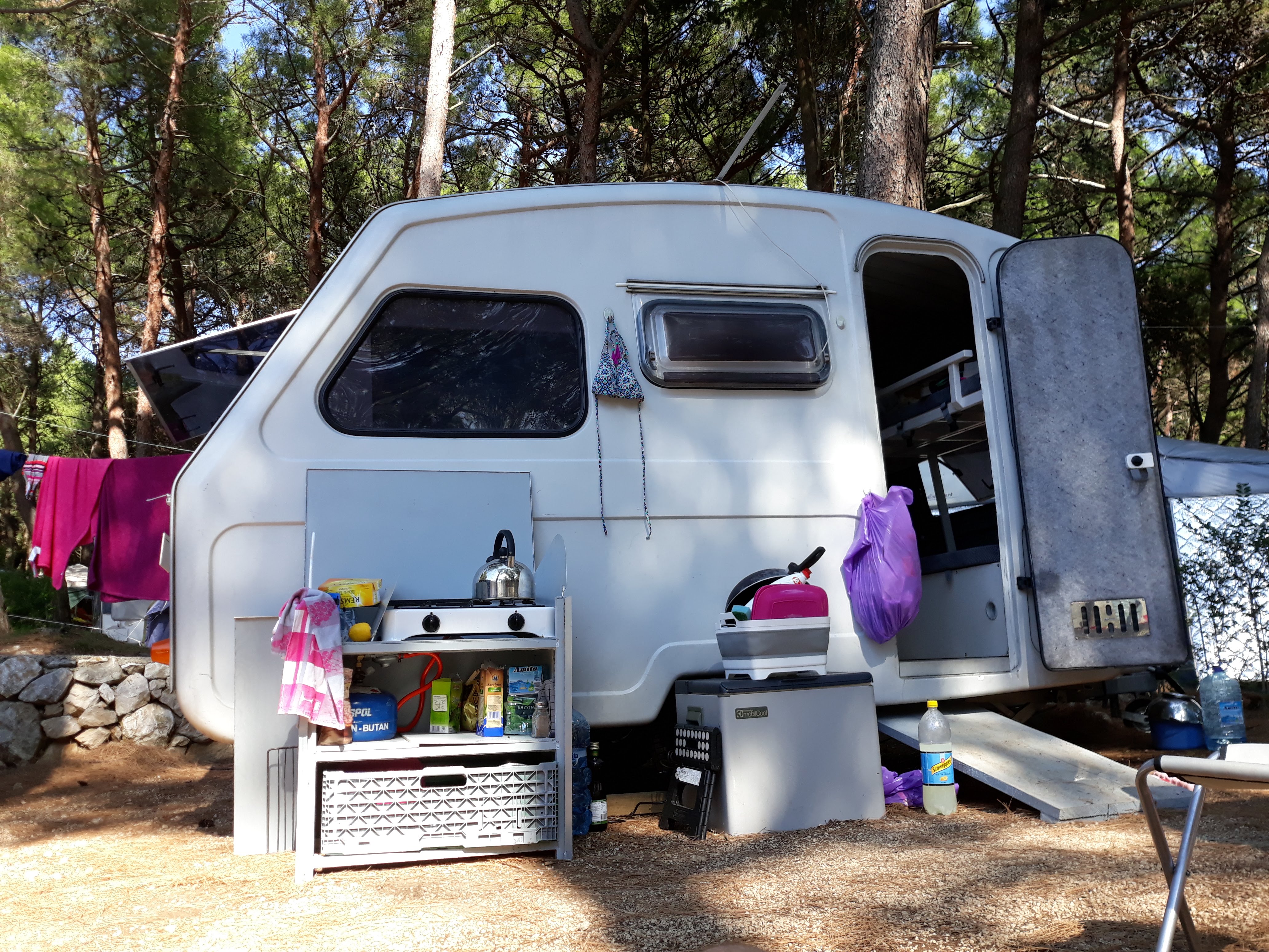

Oraz kilka fot naszej 132 w Chorwacji.

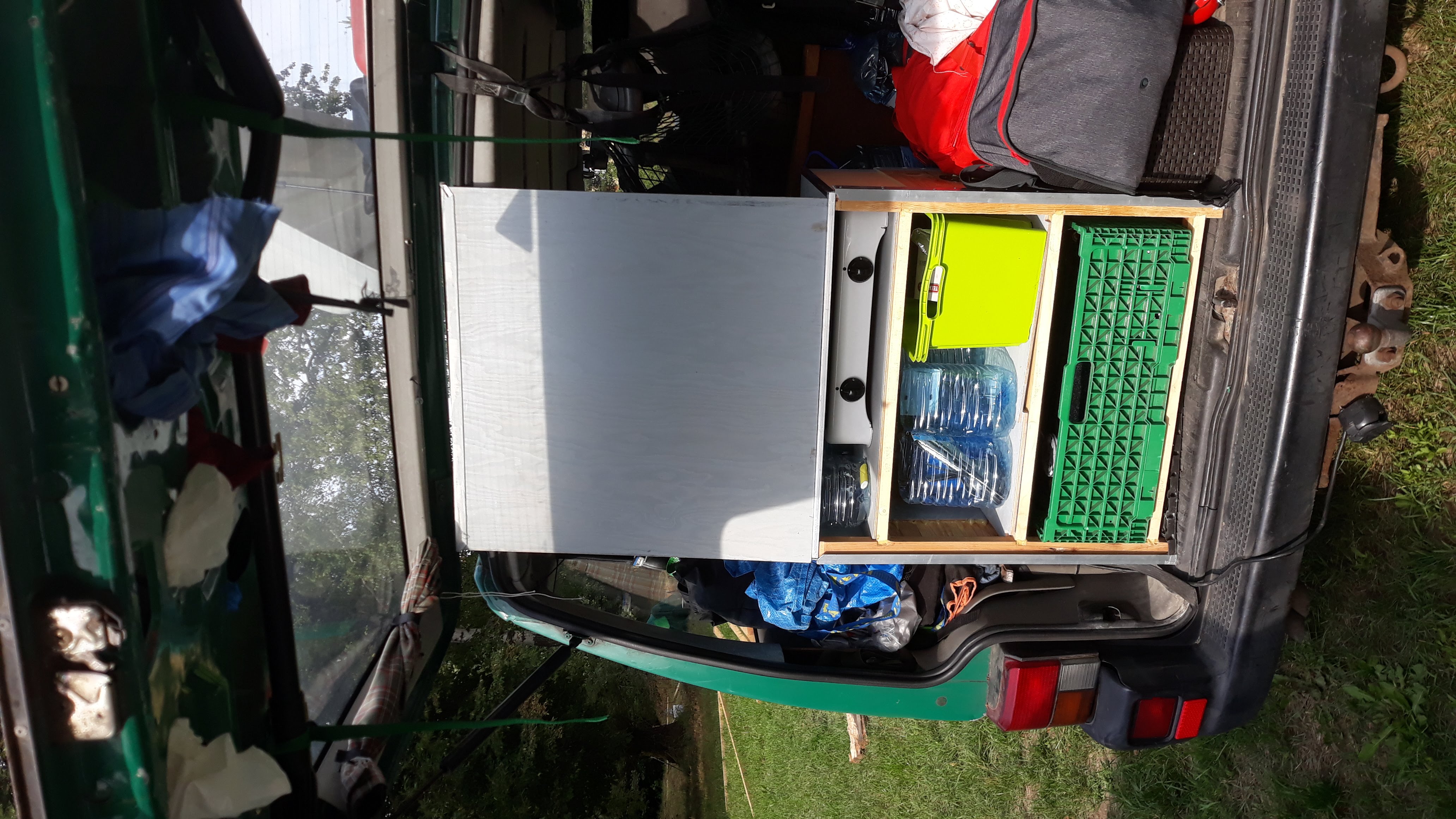

Postautor: Drednot » środa, 27 sty 2021, 01:28

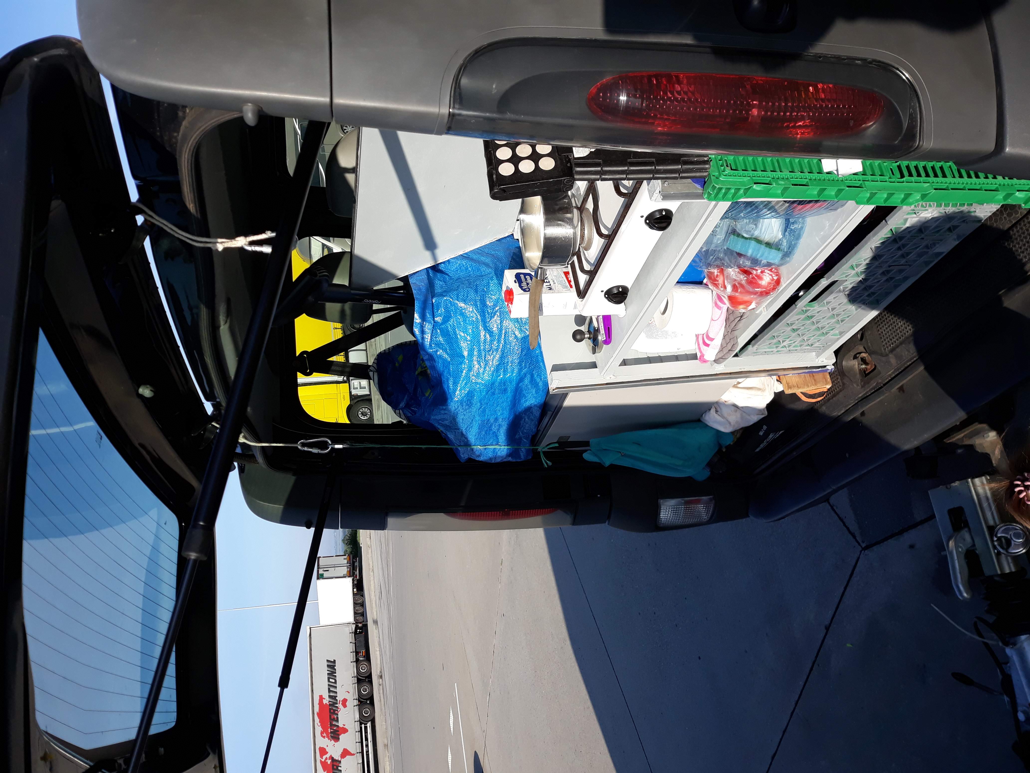

Czołem.

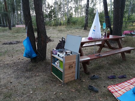

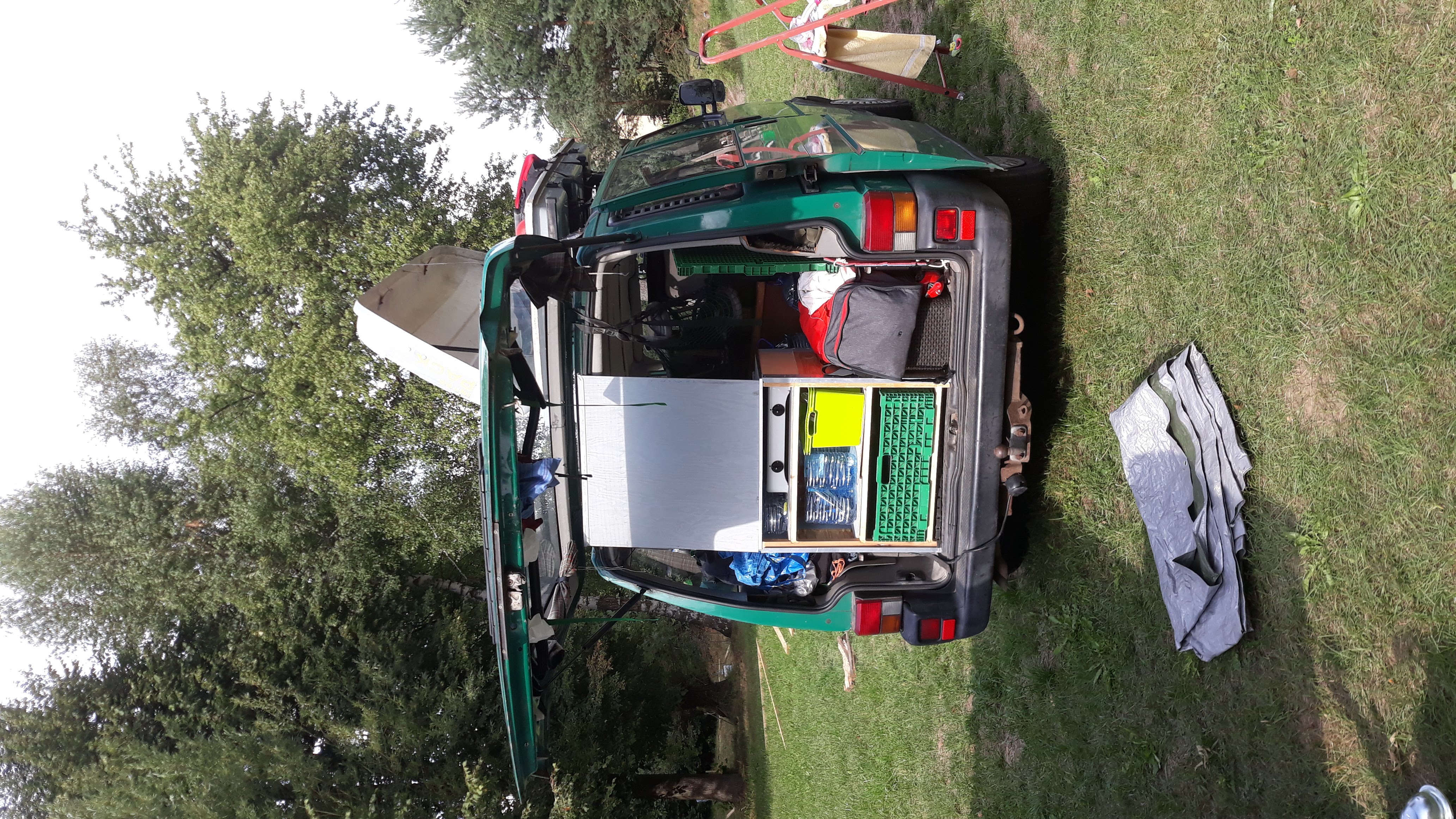

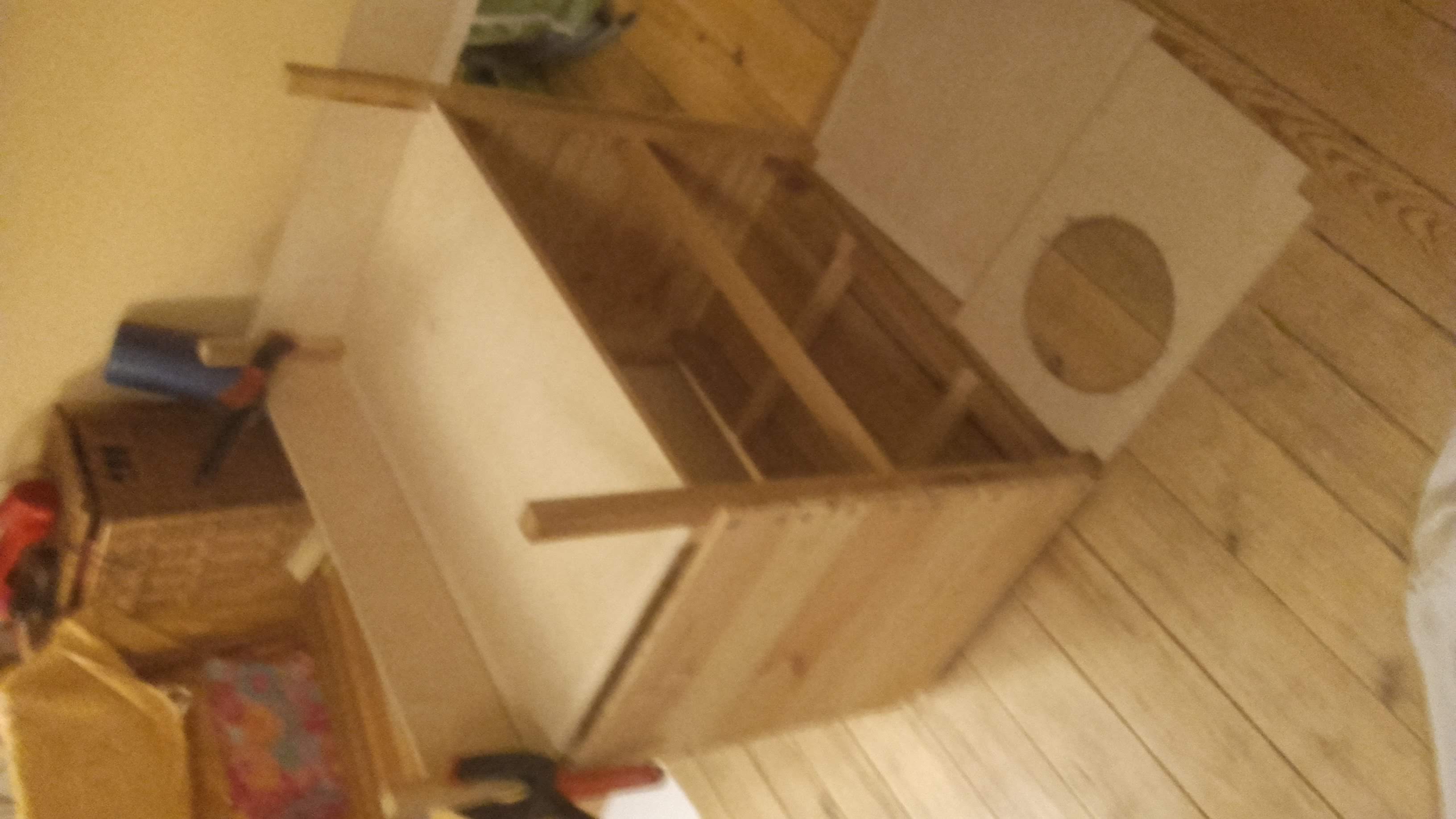

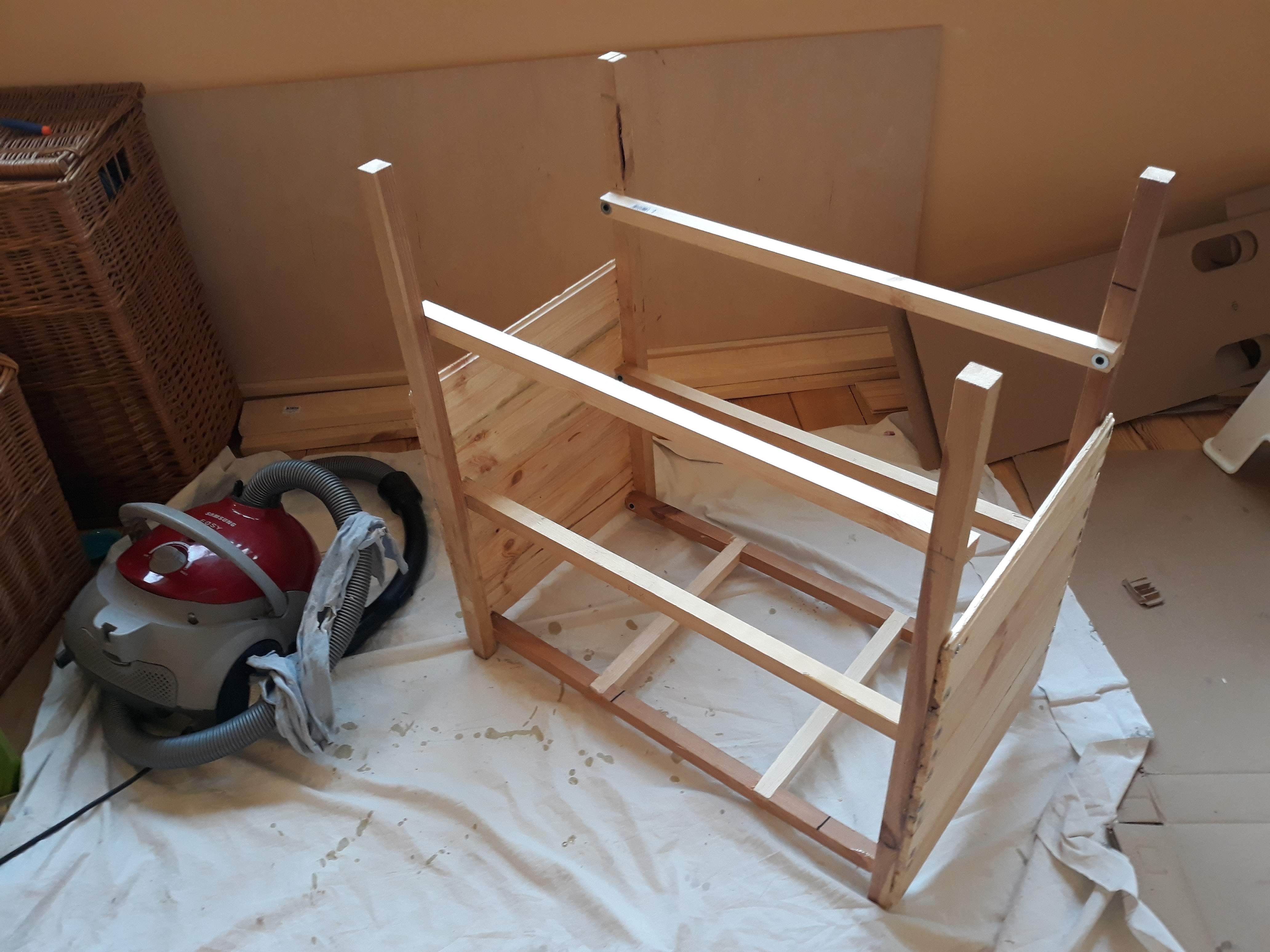

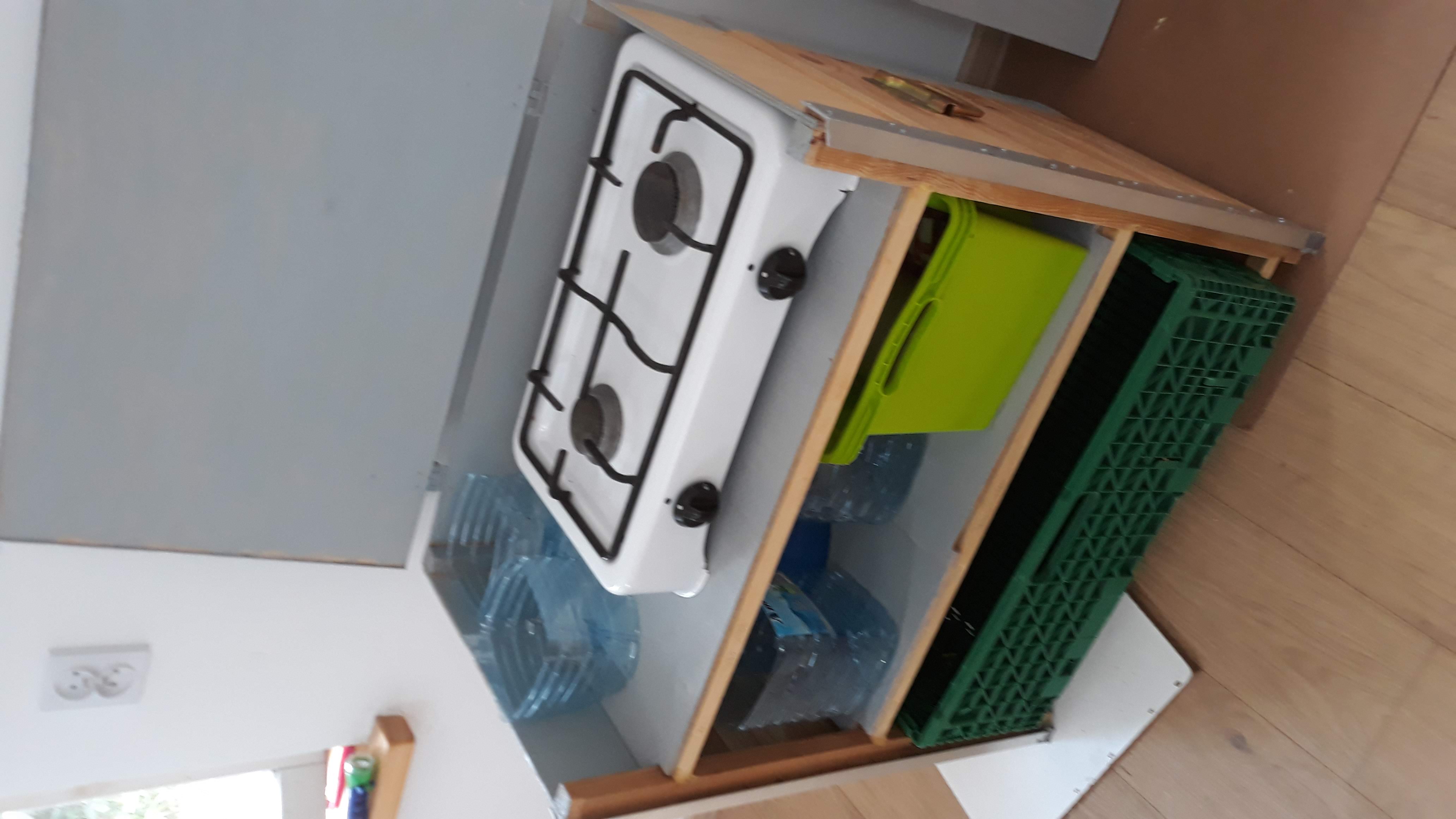

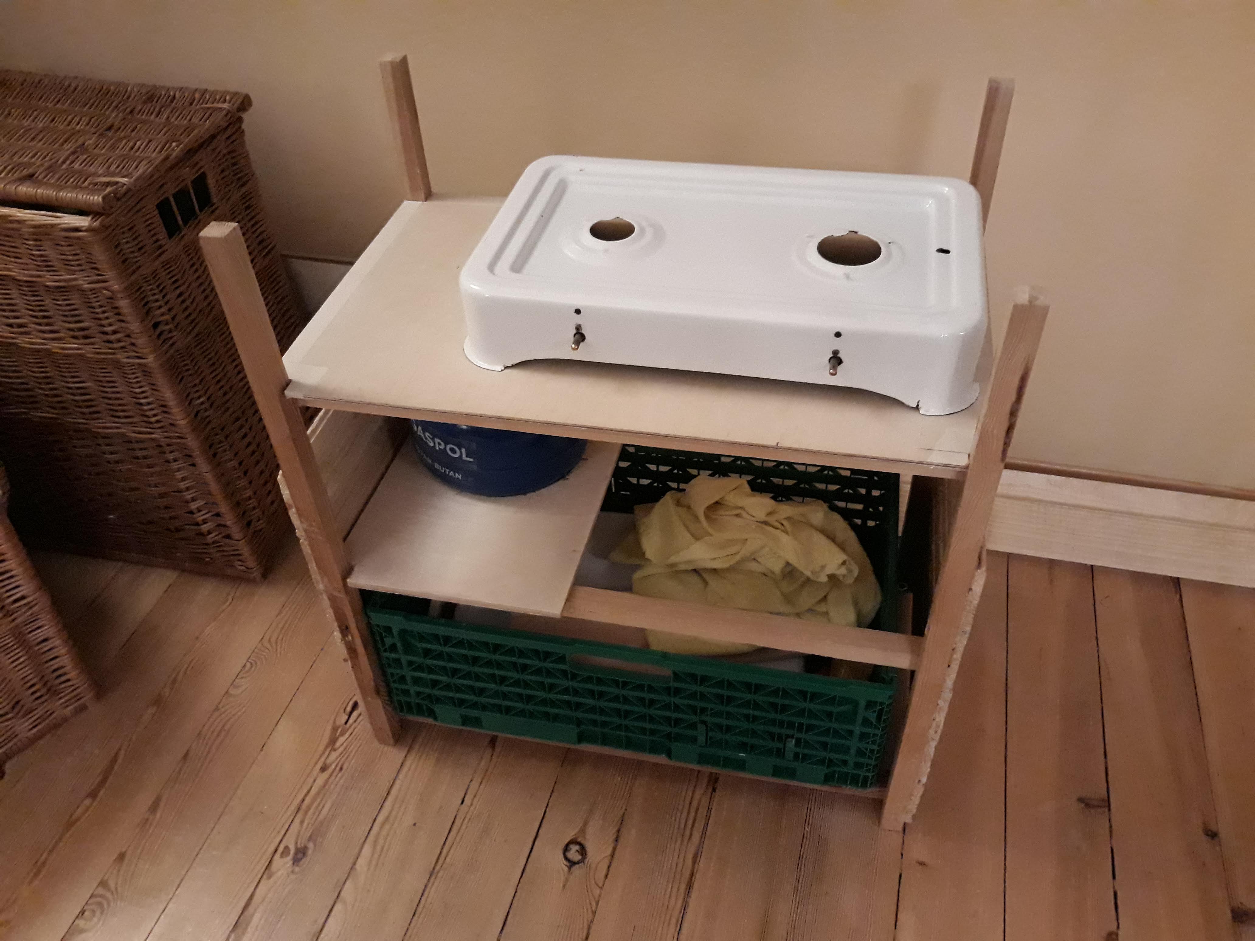

Chwalę się swoją skrzynką kuchenną polecając ten patent. Wszystko w jednym miejscu, bardzo wygodne, przenoszone stanowisko kuchenne.
Mankamentem oczywiście waga . Jeśli załadowane to w dwie osoby trzeba przenosić.
Dla mnie ten "cookingbox" to była duża, pozytywna zmiana. Nie trzeba niczego rozkładać, skręcać, szukać po nocy. Wszystko już jest.
Na górze kuchenka.
Na środkowej półce butla + małe szpeje kuchenne i przyprawy
Na dolnej skrzynka na gary i jednocześnie ociekacz (ładuje się mokre gary do wyjmowanej plastikowej skrzynki i wsuwa się ją z do boxu gdzie sobie schną)
W planach mam kolejną w wersji mini, bez ociekacza i na kuchenkę dwupalnikową (tą robiłem z zapasem na trójpalnikową).

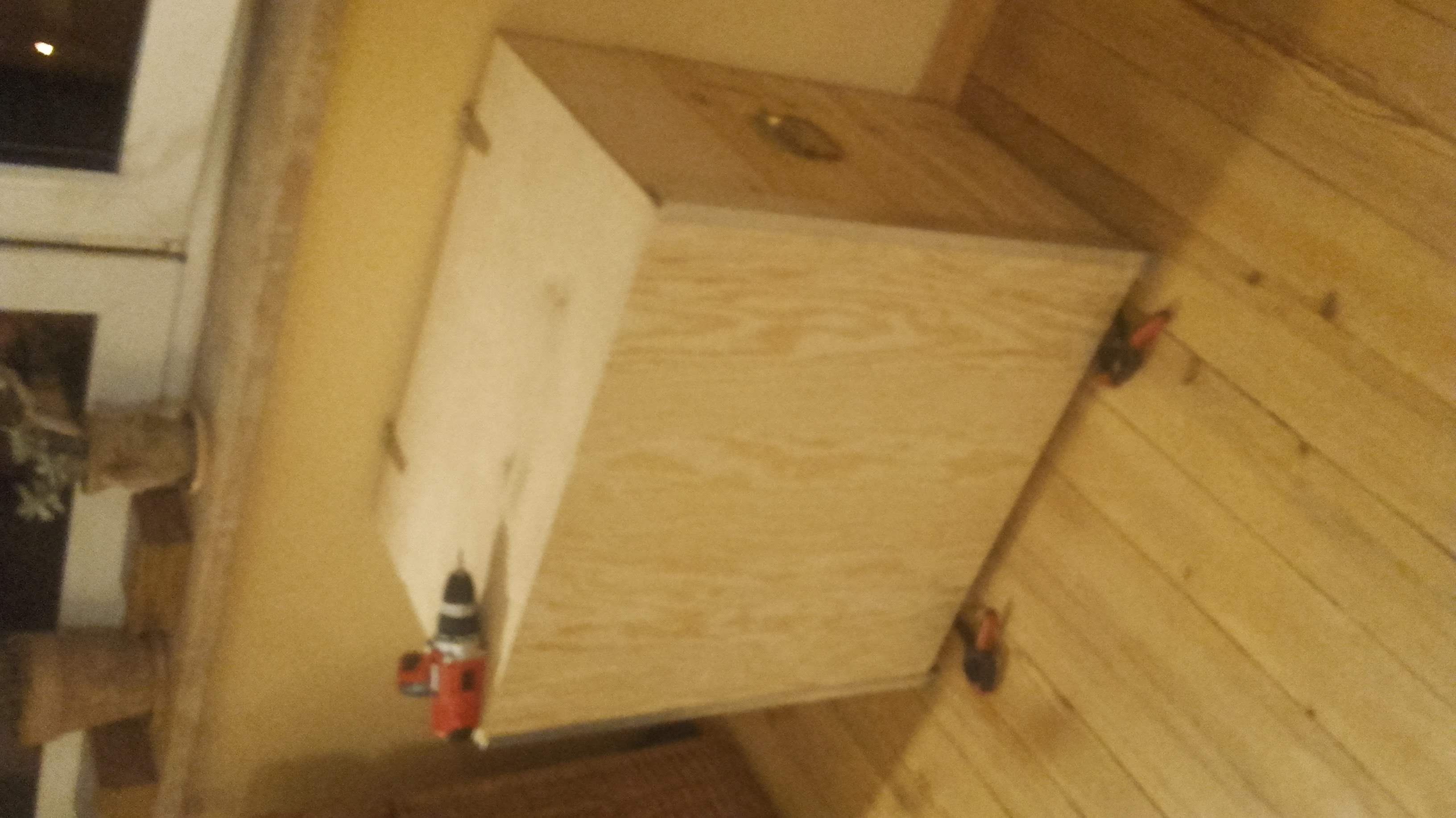

Postautor: Drednot » środa, 27 sty 2021, 01:29
Dalsza część fotek.

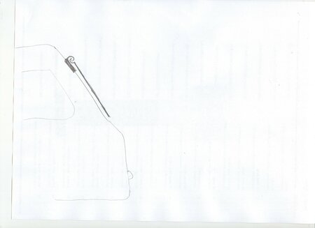

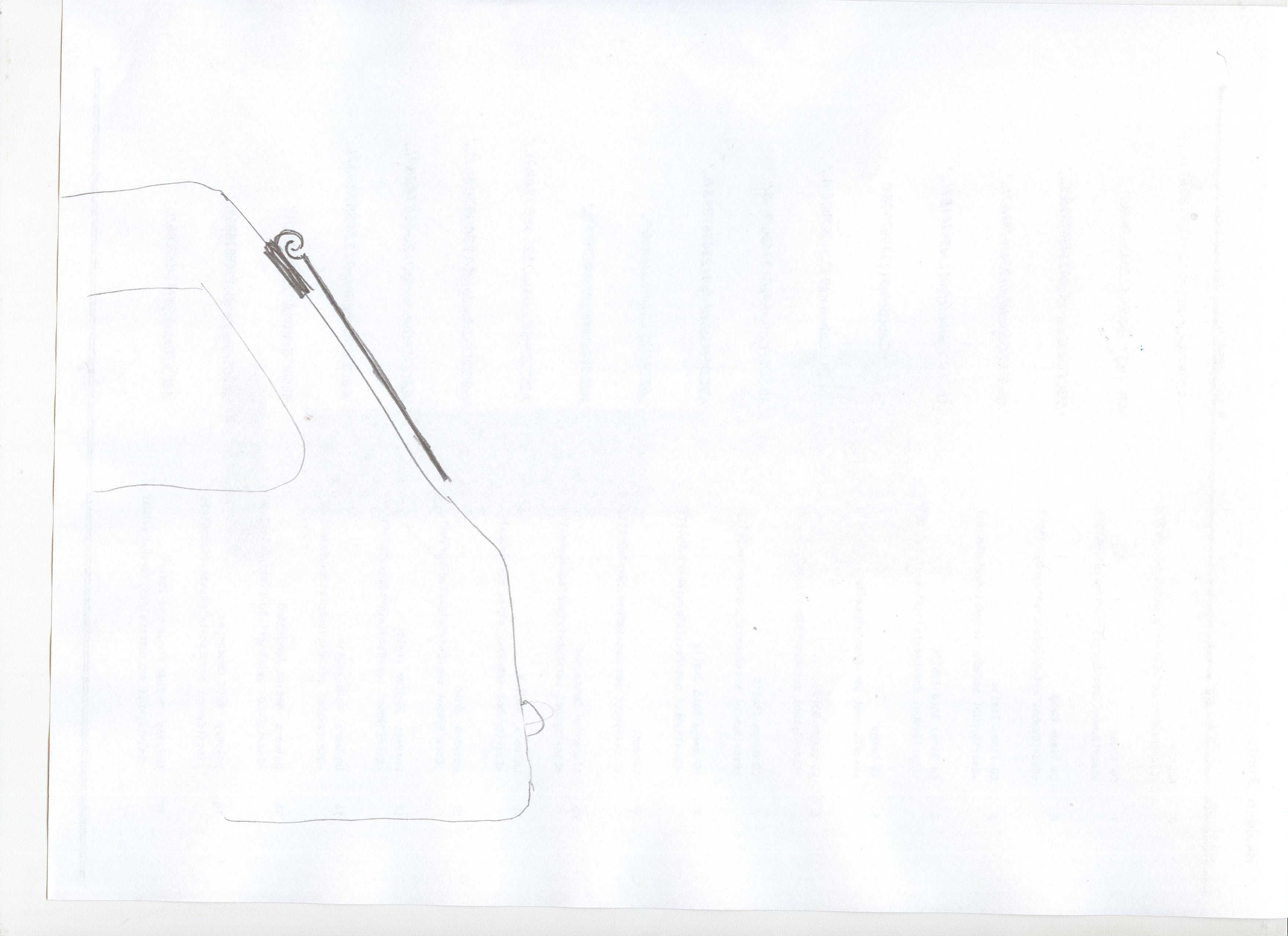

Koledzy i koleżanki,
Poradźcie proszę.
W zeszłe wakacje nagle zaczęła ciec szyba od strony zawiasu.
Bardzo mnie to zdziwiło, bo przy tej listwie szybowej dużo czasu spędziłem i "nie miała prawa".
A tu taka historia.
Zacząłem robić różne testy - np. lałem wodę w różne miejsca dużym i malutkim strumieniem - i wyszło mi coś co na rozum nie powinno zaistnieć, czyli że woda przedostaje się przez ten "ślimakowy zawias".
Czy ktoś miał podobne doświadczenie albo/i potrafi poradzić jak się do tego problemu zabrać?

Postautor: stachu_gda » poniedziałek, 6 cze 2022, 21:15
Jak raz w roku myję swoją niewiadówkę na myjni, to faktycznie woda od myjki przenika tak jak pokazałeś, nie mylisz się. Natomiast nie ma moim zdaniem opcji, żeby przeciekało wskutek deszczu, jakikolwiek by on nie był.

Postautor: misha22 » poniedziałek, 6 cze 2022, 21:18
Woda lubi się "podciągać" po zabrudzeniach. Może masz tam nadmiar kurzu z drogi który "dobrze przewodzi".
Zastąp go powietrzem :)

Postautor: stachu_gda » poniedziałek, 6 cze 2022, 21:22
Misha to nie ma znaczenia, ja mam nowe okno i woda tam wlezie jak się przygrzeje ciśnieniem w myjki :)

Postautor: dankm » wtorek, 7 cze 2022, 09:09
Stachu, z praktyki wiem że woda potrafi podciekac przez bardziej zaawansowane zamki. Taki zawijas to nie przeszkoda, 10 cm podciekania wody na blasze to bez problemu.

Postautor: ruciak76 » wtorek, 7 cze 2022, 09:59
A ja obstawiał bym że woda "deszczowa" podcieka raczej pod przykręconą do budy listwą zawiasową, miałem tak w zapiekance i też szukałem przyczyny w samym zawiasie a okazało się że odkręcenie listwy zawiasowej i przykręcenie na butylową taśmę przyniosło pozytywny efekt i przeciek znikł.

Postautor: Samoogon » wtorek, 7 cze 2022, 10:24
Często w akwarium spotykam się z takim problemem, woda potrafi pełzać w górę nawet kilka centymetrów. Wystarczy, żeby jakiś uchwyt tylko dotykał tafli wody i już pięknie wszystko zasuwa na zewnątrz. Tutaj musisz chyba szukać rozwiązania tej zagadki.
