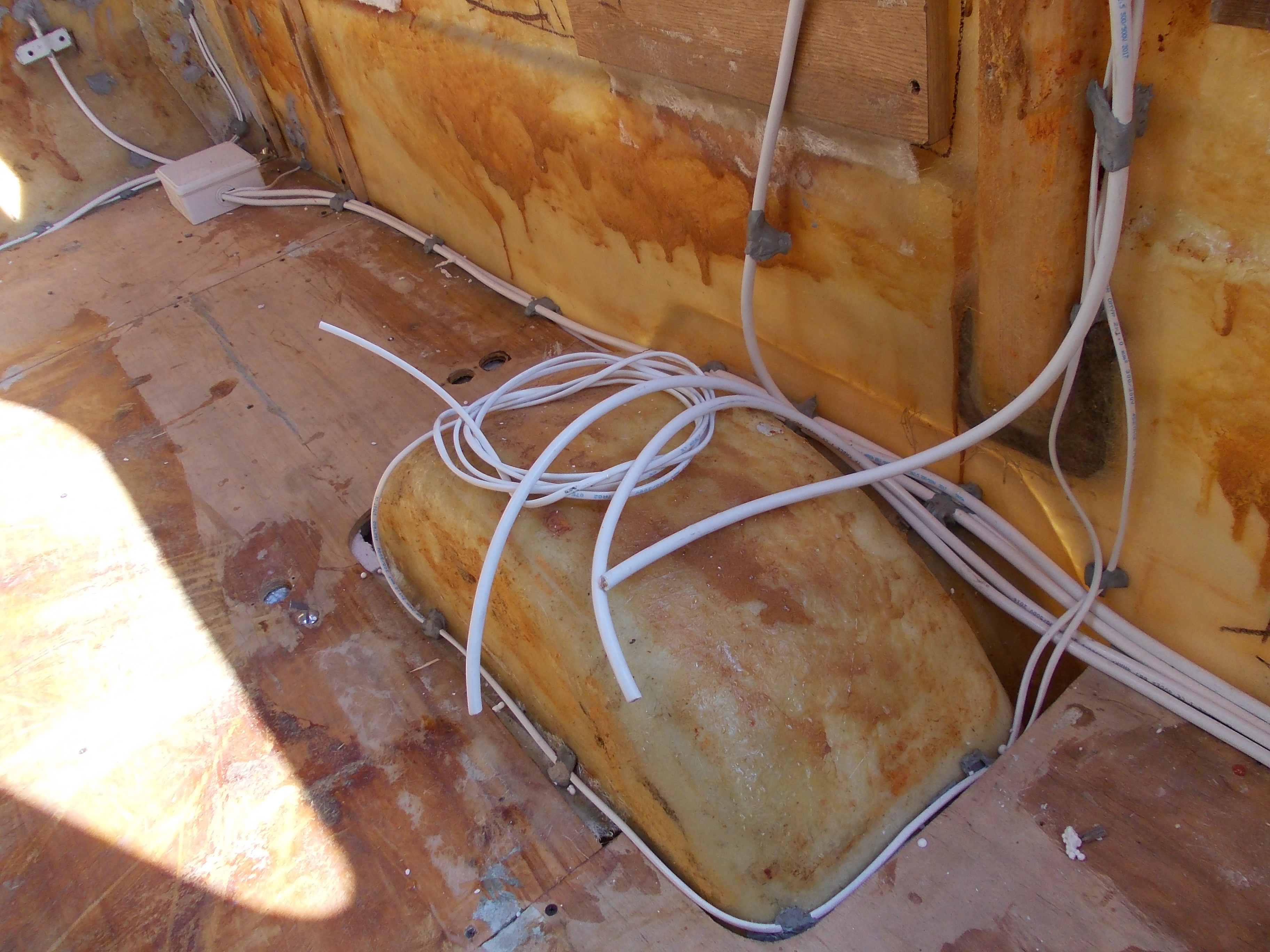

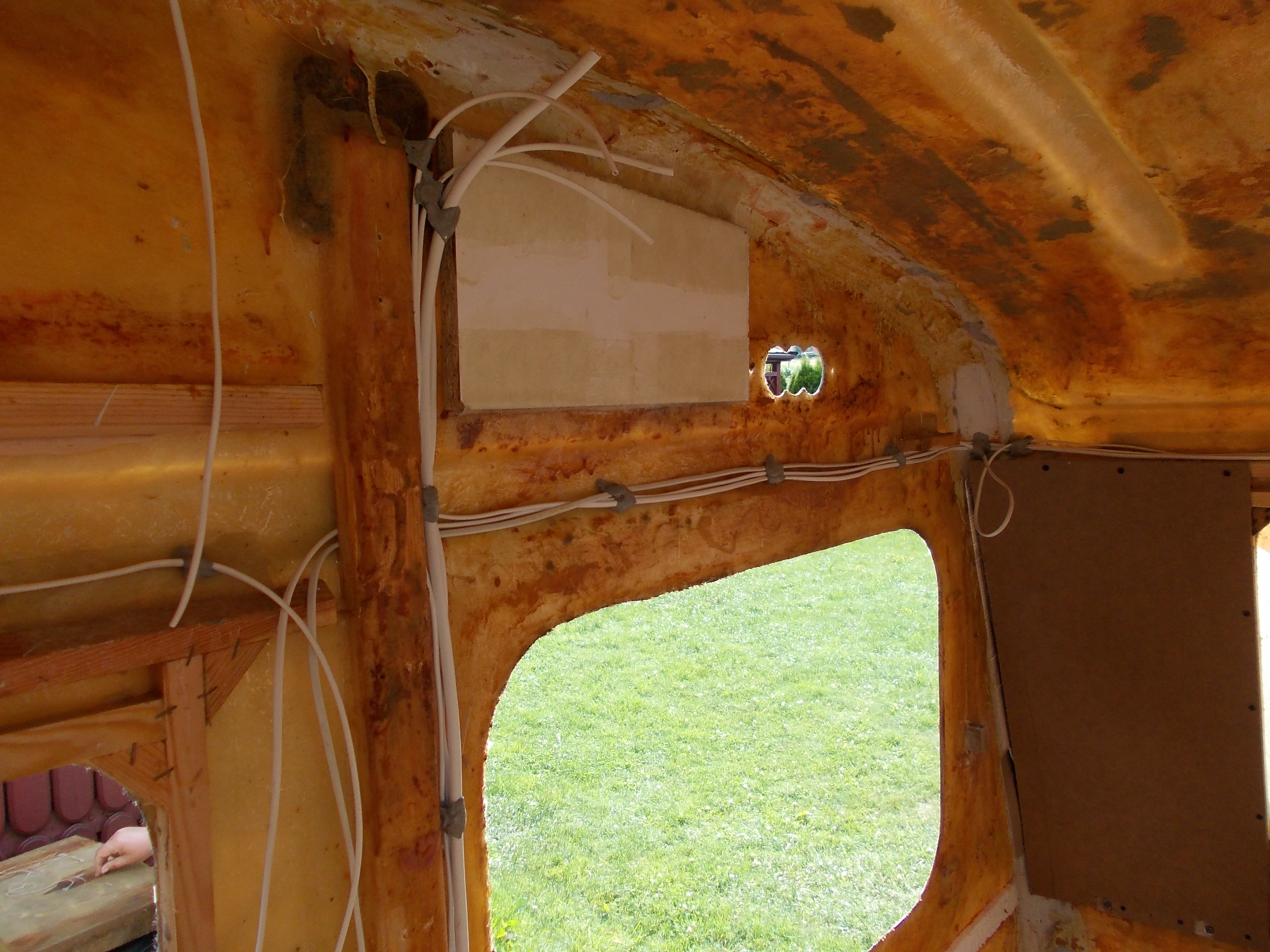

Listwy dachowe założone,klin wciągnięty.Oświetlenie zewnętrzne kompletne i podłączone.Instalacja elektryczna poprowadzona.Do trzymania kabli na ścianach bardzo dobrze nadaje się butyl z odzysku po listwach.

Trochę elektryki.

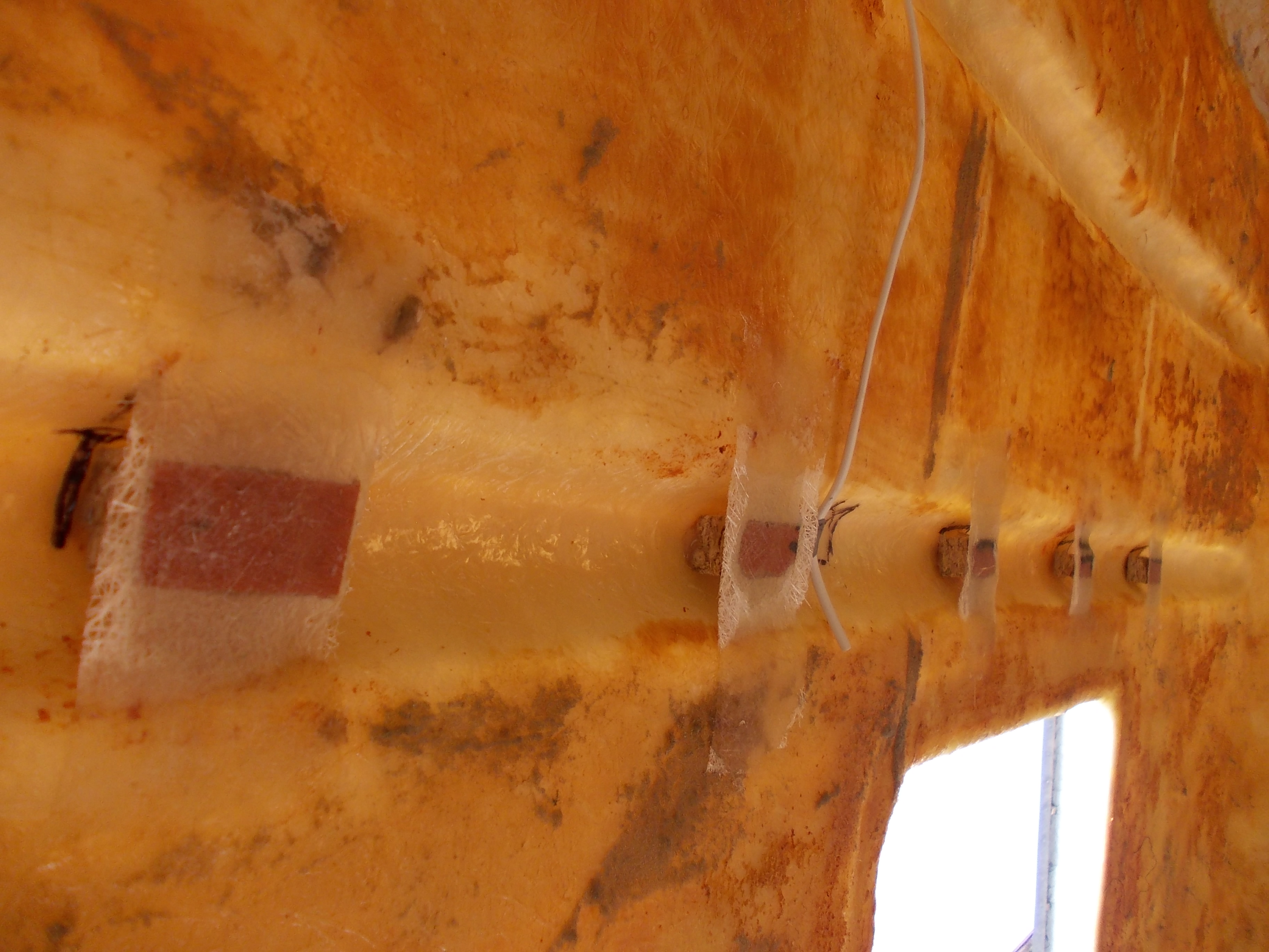

Zalaminowane uchwyty pod profil ledowy w suficie.

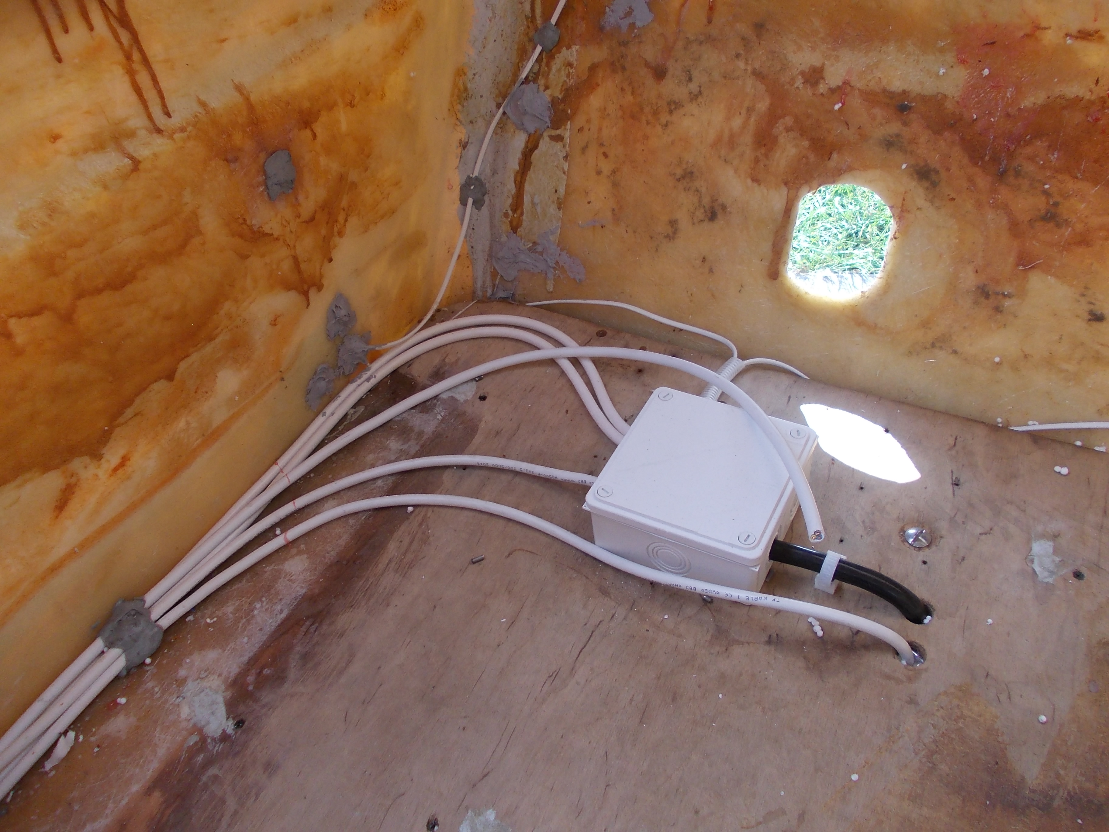

Ło losie....a na co Ci tak wiela kabli?

A widziałeś rozdzielnię? :lol:

Faktycznie :lol: Jakoś musisz ją uzbroić :lol:

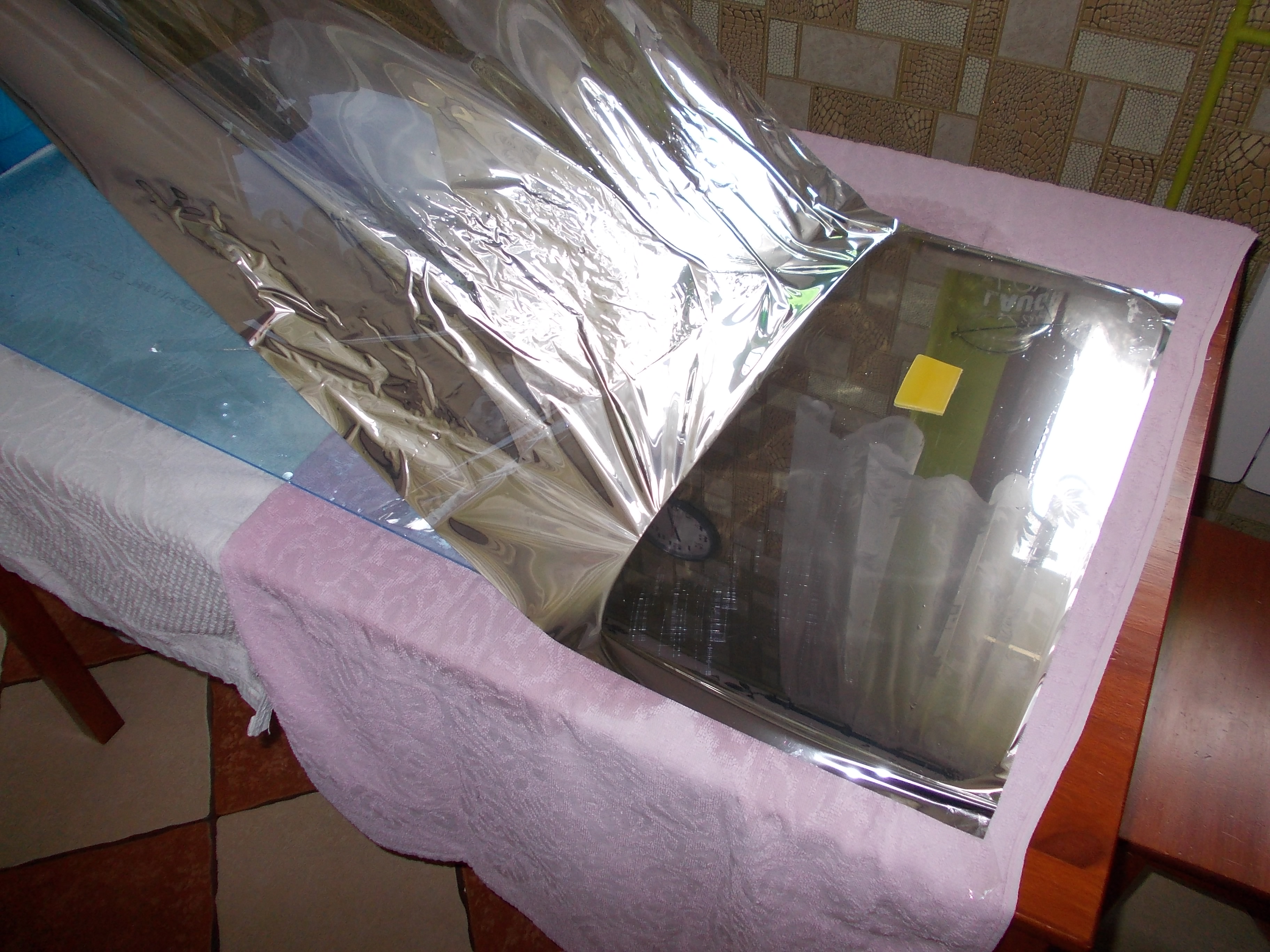

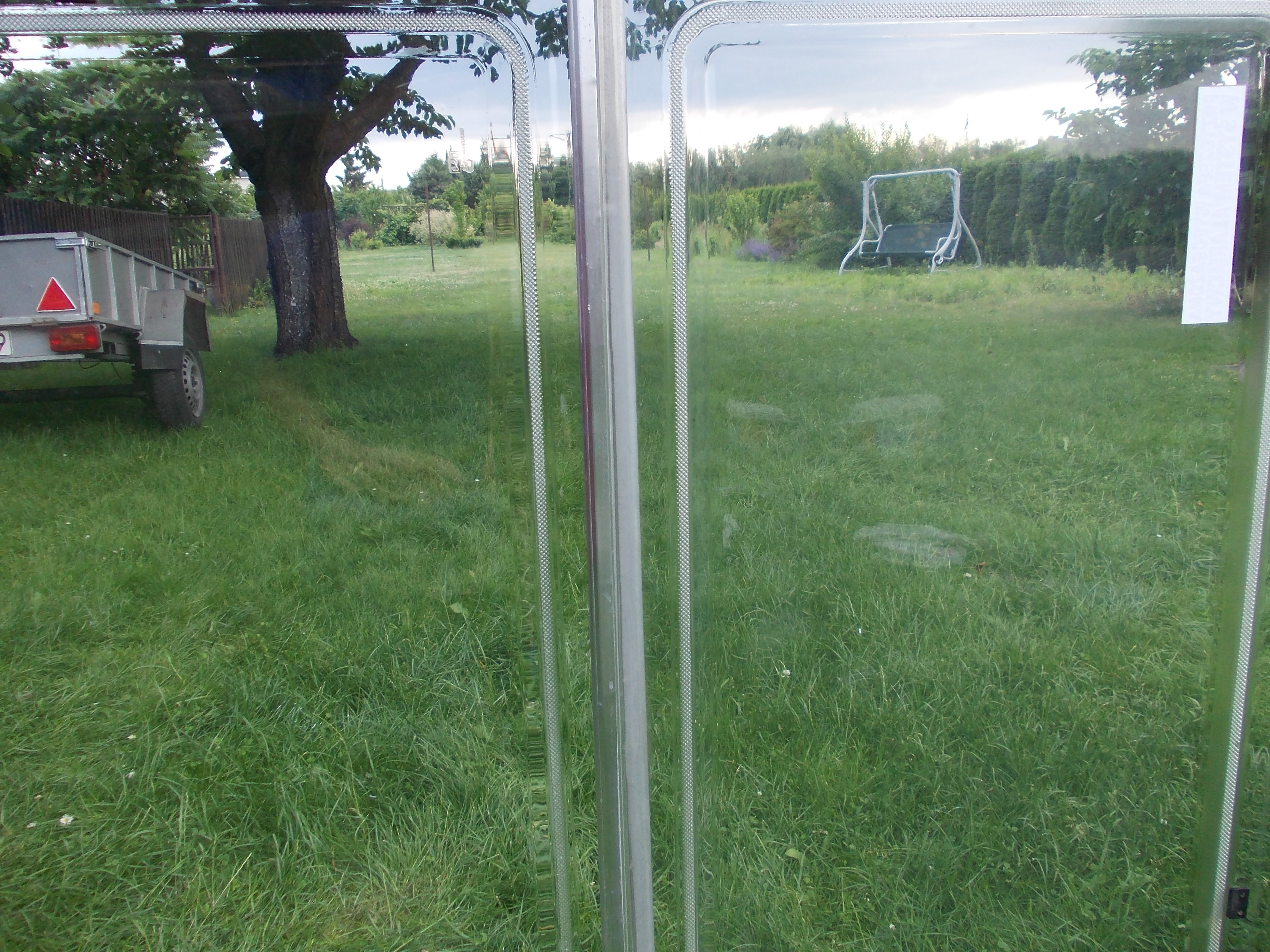

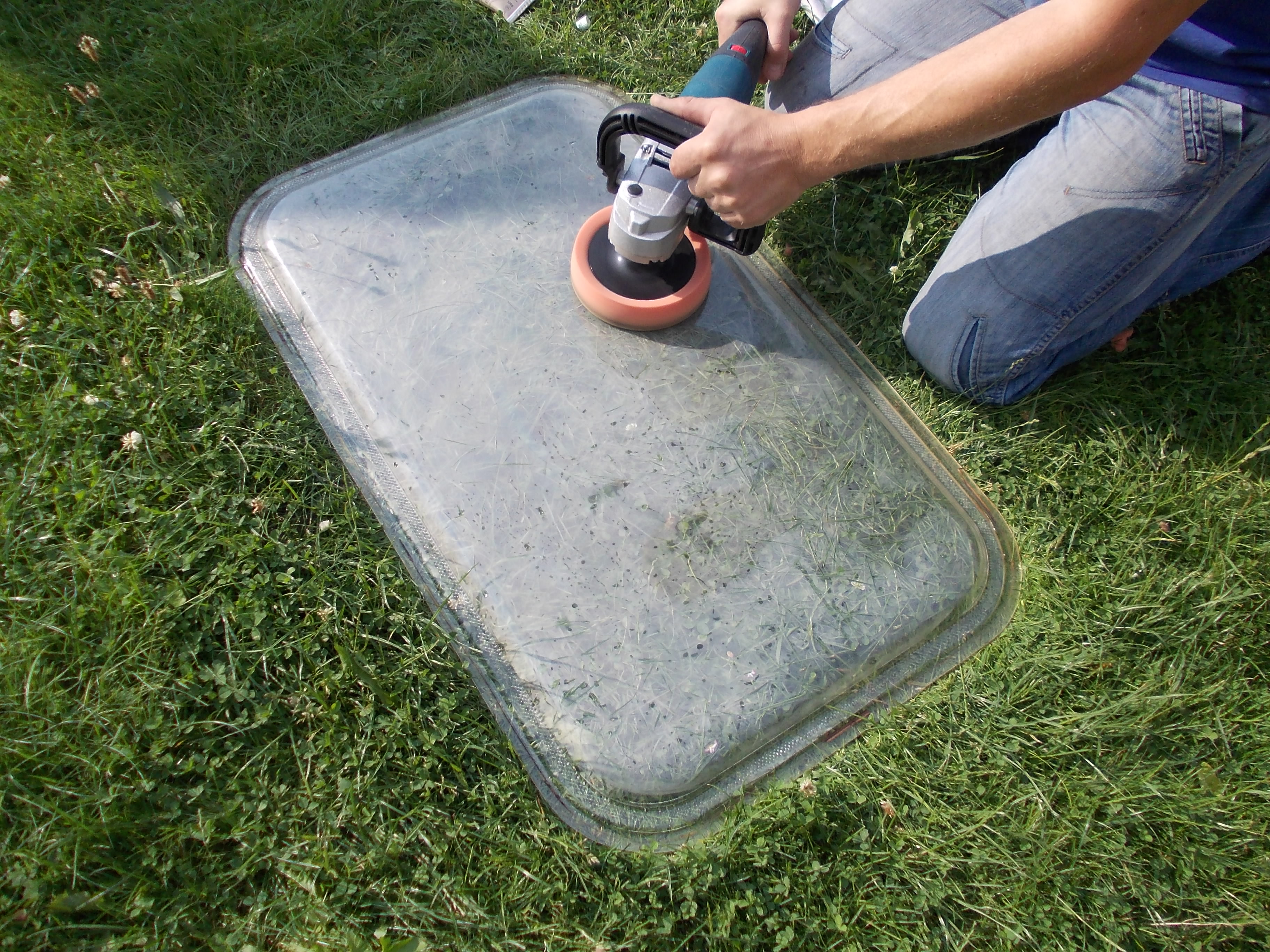

Szyby zostały wypolerowane bez matowienia ,tylko pastą z dużą ilością wody bo ich stan był dobry. Poniżej tuning szyb.

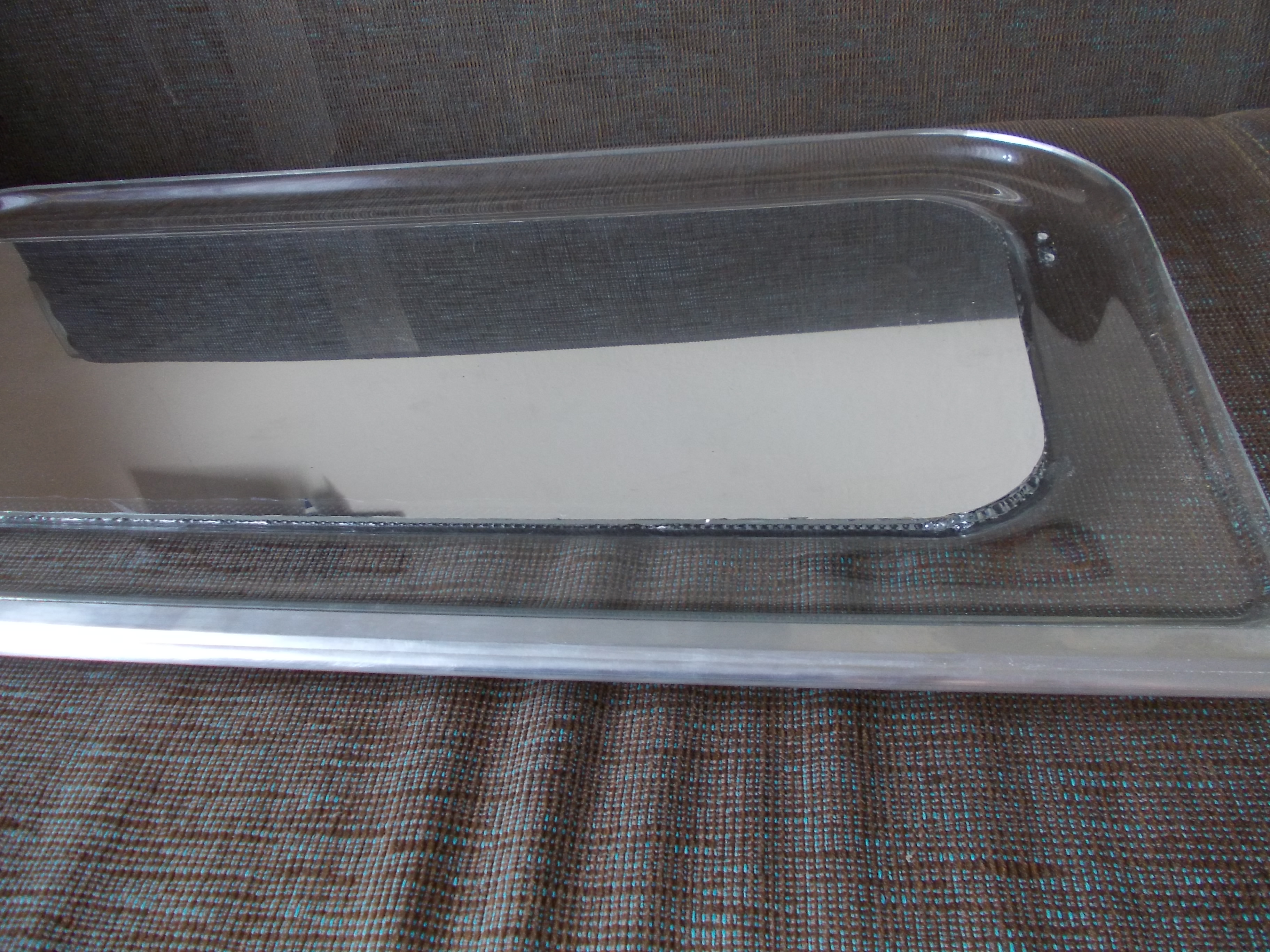

I po zabiegu.

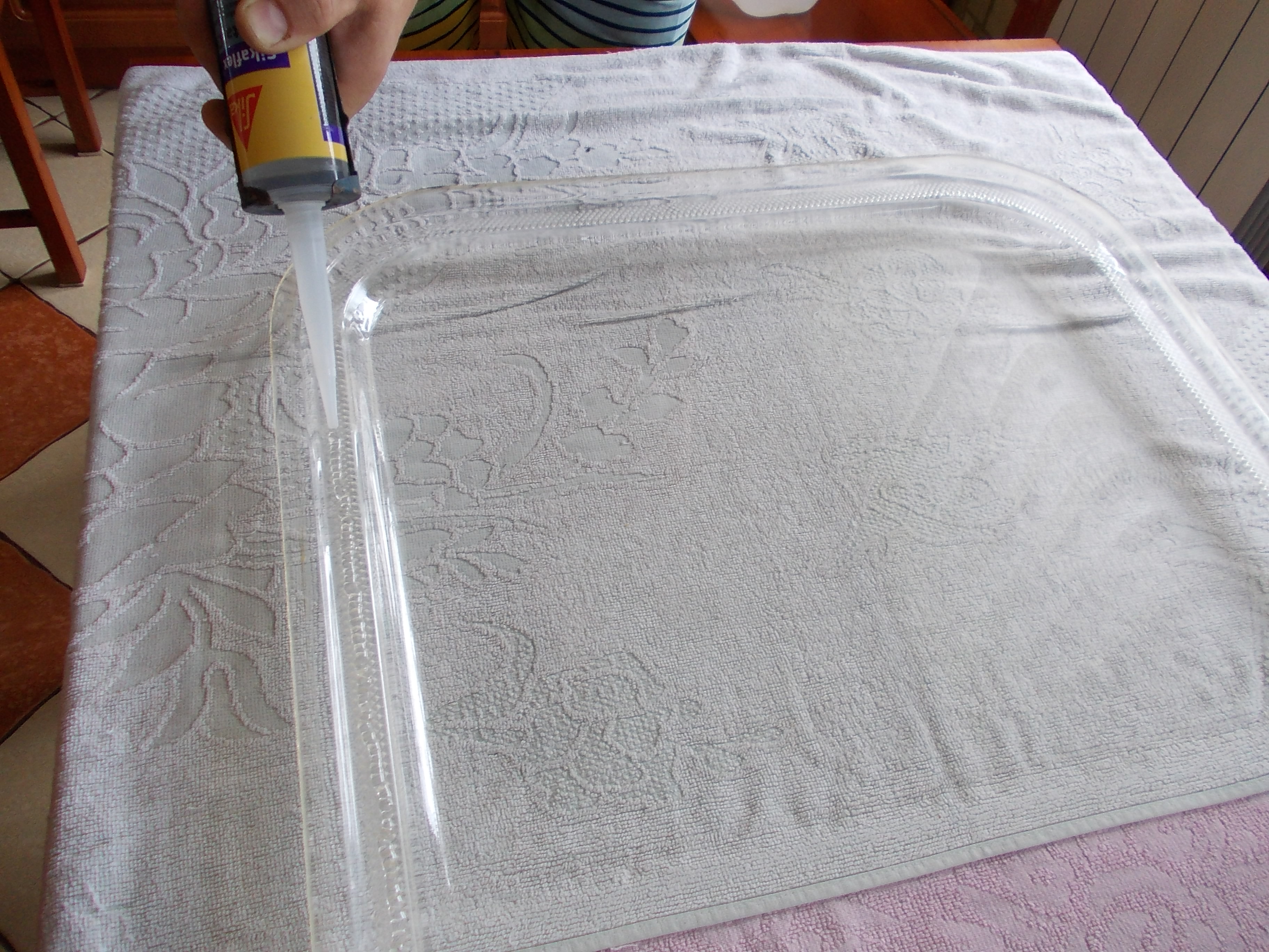

stachu_gda pisze:Opowiedz co zrobiłeś okienkom bo nie jestem pewien.
Chodzi o szyby? Zrobiłem na podwójne oklejając dodatkowe plexi folią typu lustro weneckie.
Posty: 2620
Re: Remont - ENKA ala IGŁA
Postautor: stachu_gda » poniedziałek, 25 cze 2018, 08:00
Stronę lustrzaną dałeś do wnętrza? Czym kleiłeś plexi?
Postautor: tantalos » poniedziałek, 25 cze 2018, 08:24
Nie, folia jest od wnętrza przyczepy a kleiłem klejem polecanym przez kolegę dałidek.

Postautor: RAFALSKI » poniedziałek, 25 cze 2018, 11:16
tantalos pisze:kleiłem klejem polecanym przez kolegę dałidek
Nie wiem czy dobrze zrobiłeś bo klej z linku to jest uniwersalny glut budowlany po prostu dobrze przyczepny. PMMA (plexi) powinno się kleić klejami do tworzyw które "nadżerają" spajane powierzchnie i po wyschnięciu są one jakby zespawane w całość. Tak mi powiedział gość w firmie zajmującej się tymi materiałami.
stachu_gda pisze:Czym kleiłeś plexi?
Tak się składa, że też na dniach przerabiałem szybę kuchenną na podwójną z naklejaniem folii :) Doklejałem plexi 3 mm klejem przeznaczonym do tworzyw sztucznych: http://www.dragon.com.pl/produkt.html?id=180
Służy do klejenia różnych plastików w tym PMMA a do tego kosztuje coś koło pięciu złotych.

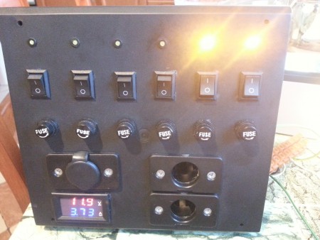

Postautor: tantalos » piątek, 29 cze 2018, 17:45
Jak niektórzy z was wiedzą będę miał na pokładzie taki miernik napięcia i prądu. Problem (być może) w tym że nawet kiedy nic nie jest podłączone to pobiera 0.2-0.3A. Niby niewiele ale w skali doby to już 5,6A.Czy to normalne? Wiem że chyba Rafalski i Naal też mają takie mierniki, mogli by się wypowiedzieć jak to u nich.
