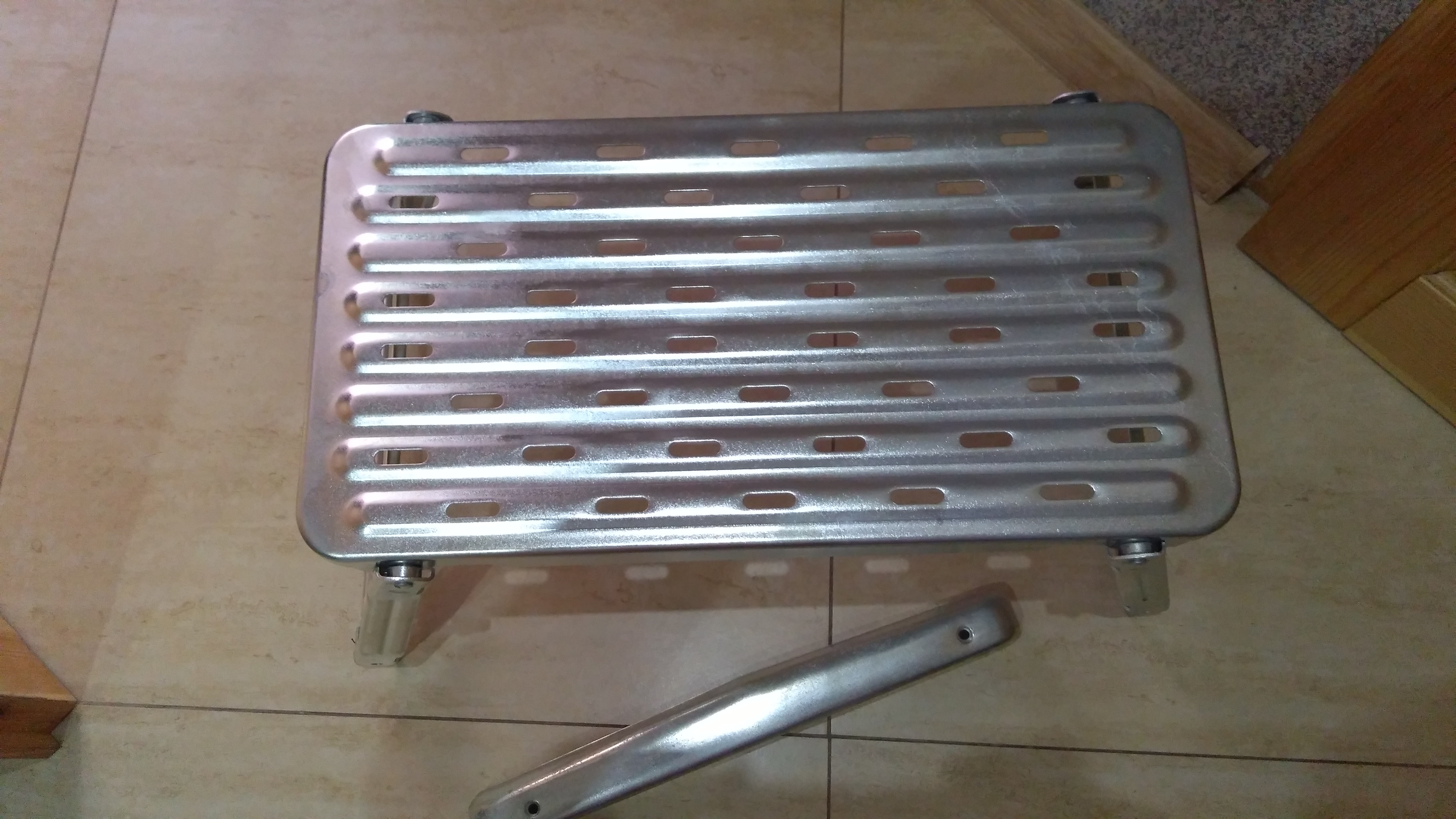

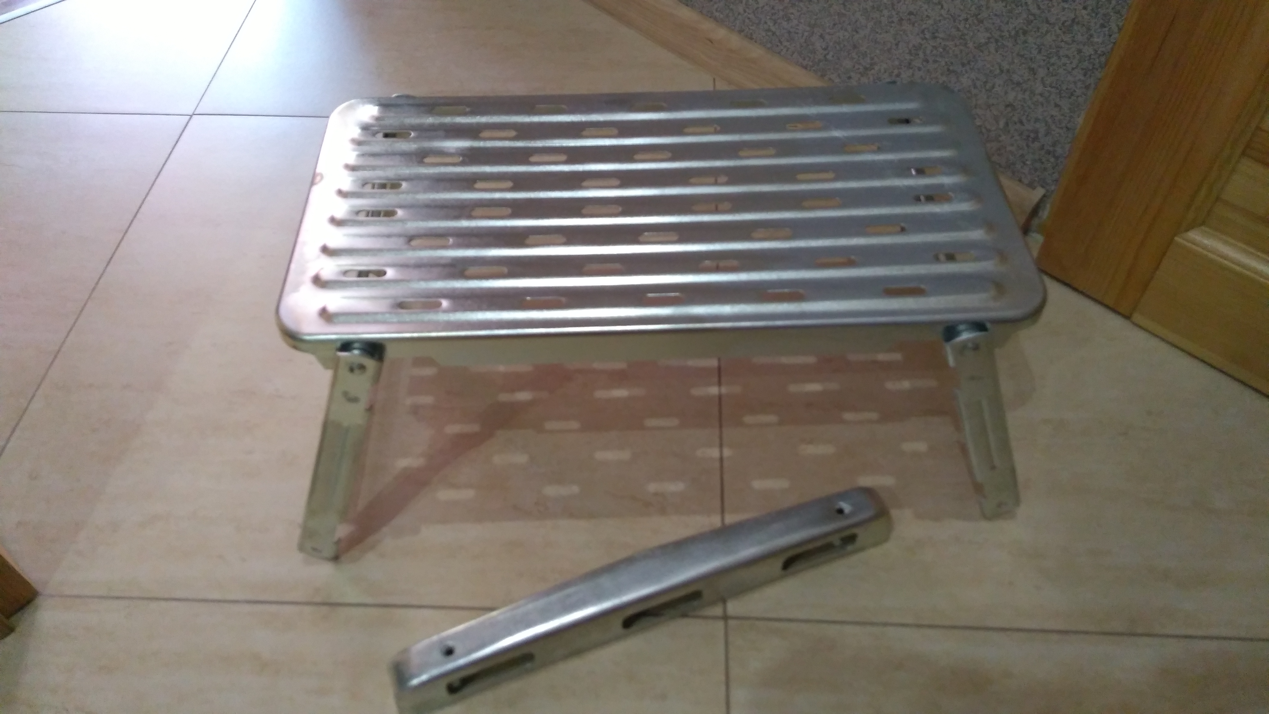

Niby nic nie robię a jednak coś się dzieje odebrałem kilka klamotów z galwanizerni między innymi schodek (prezent od Varriora) i obudowa lampy :D
Posty: 1653
Postautor: __ArroW__ » środa, 12 lip 2017, 17:16
Super efekt, to jest nałożony ocynk?
Postautor: Fiacior75 » środa, 12 lip 2017, 17:33
Tak nowy ocynk :mrgreen:

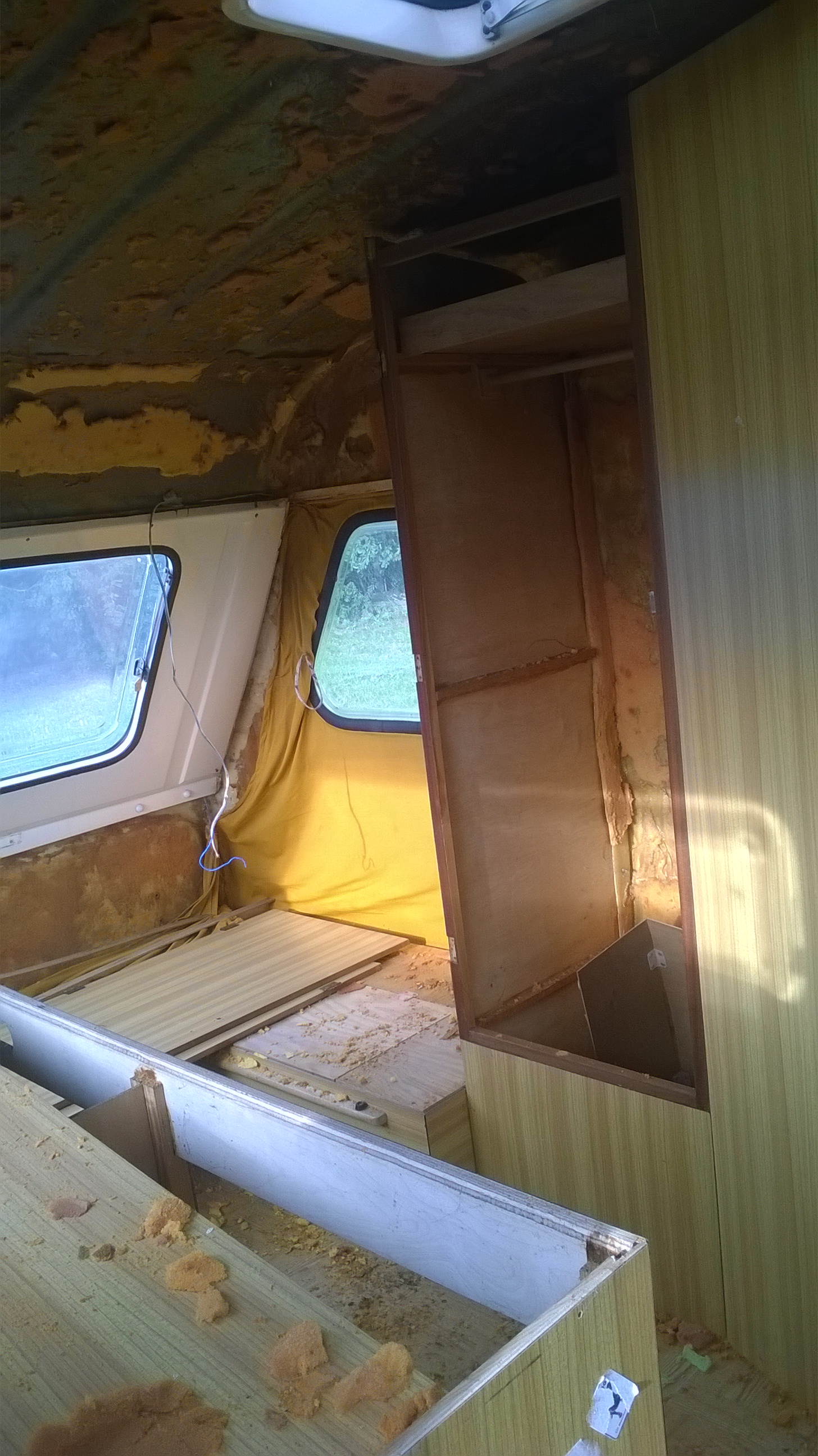

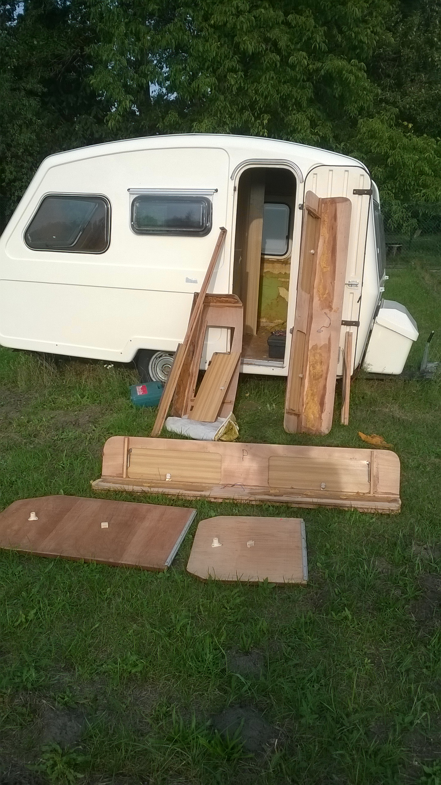

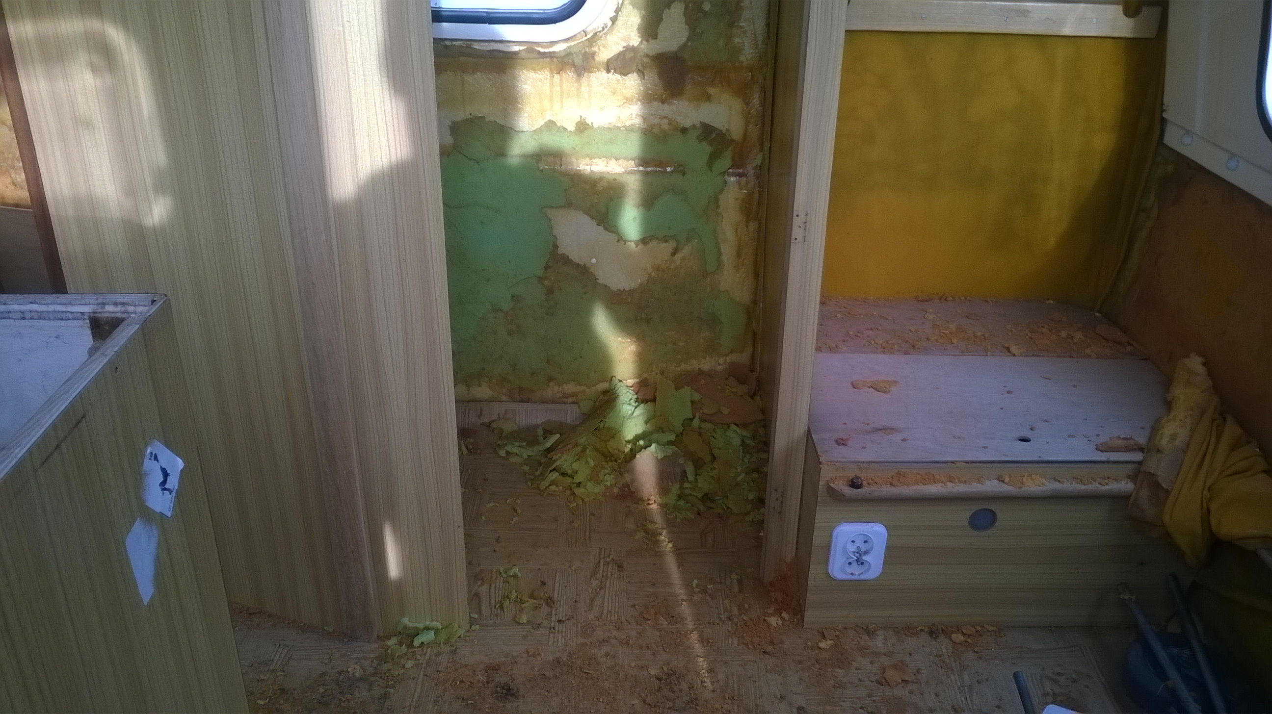

Postautor: Fiacior75 » czwartek, 24 sie 2017, 18:53
A miałem wymontować tylko fronty :mrgreen: Skończyło sie na wytarganych firankach zasłonach i wszystkich pawlaczy. Troche narobiłem bajzlu :lol: .
Wszystkie mebelki są w dobrej kondycji niepołamane i nie poniszczone, ale się poprostu porozklejały :D zabrałem do domu kilka elementów na warsztacik ....żywica, ściski wkręty i jedziemy z tym koksem :mrgreen:
Posty: 1462
Postautor: Romlas » czwartek, 24 sie 2017, 21:47
Czyli jednak kapitalka
Postautor: Fiacior75 » piątek, 25 sie 2017, 06:36
No innego wyjścia nie było,a jak wykleisz ekran za grzejnikowy tapicerkę itp? Ściany oczyścić podłogę ocieplić przeciez to podstawa przy remoncie ;)

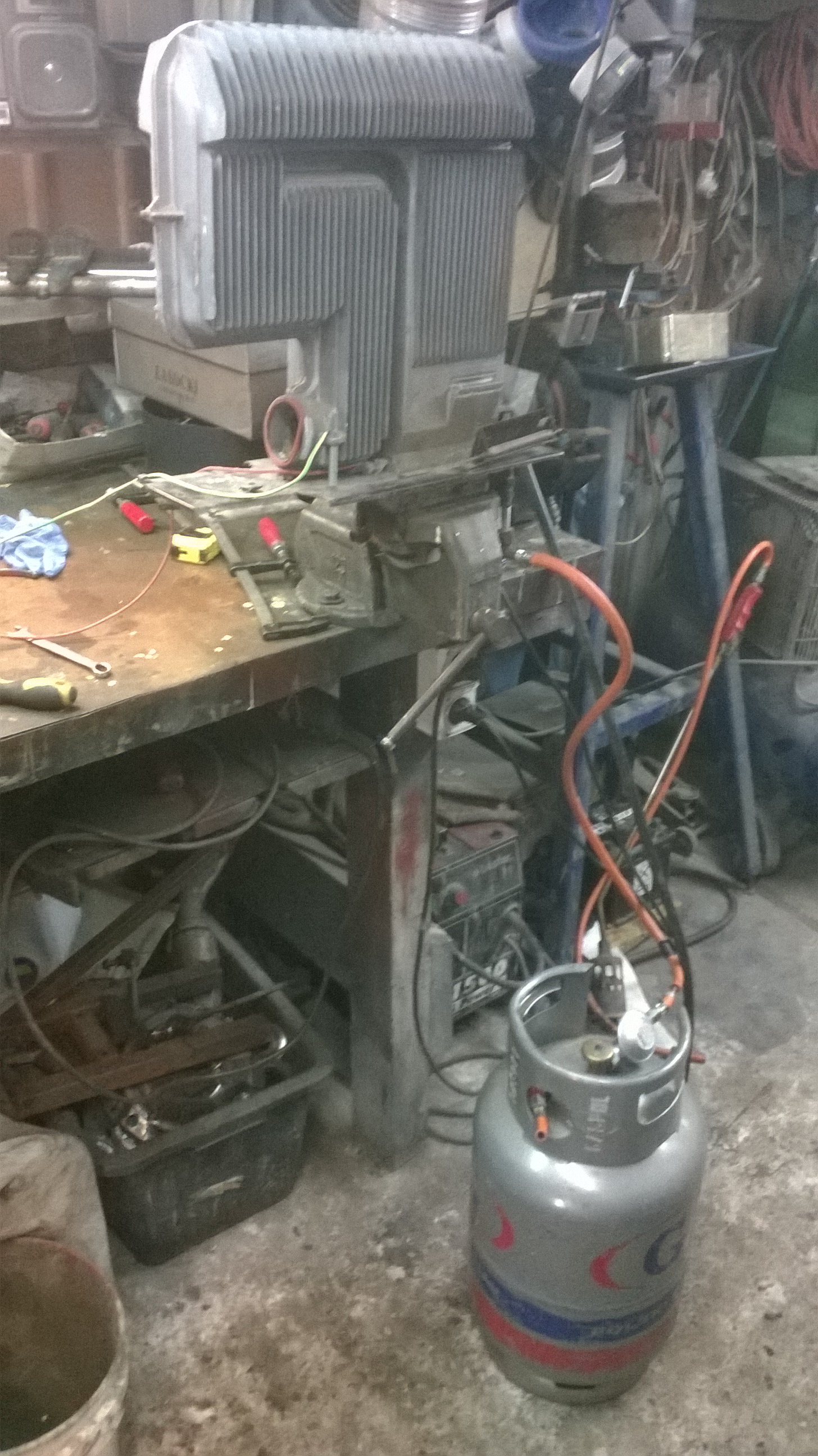

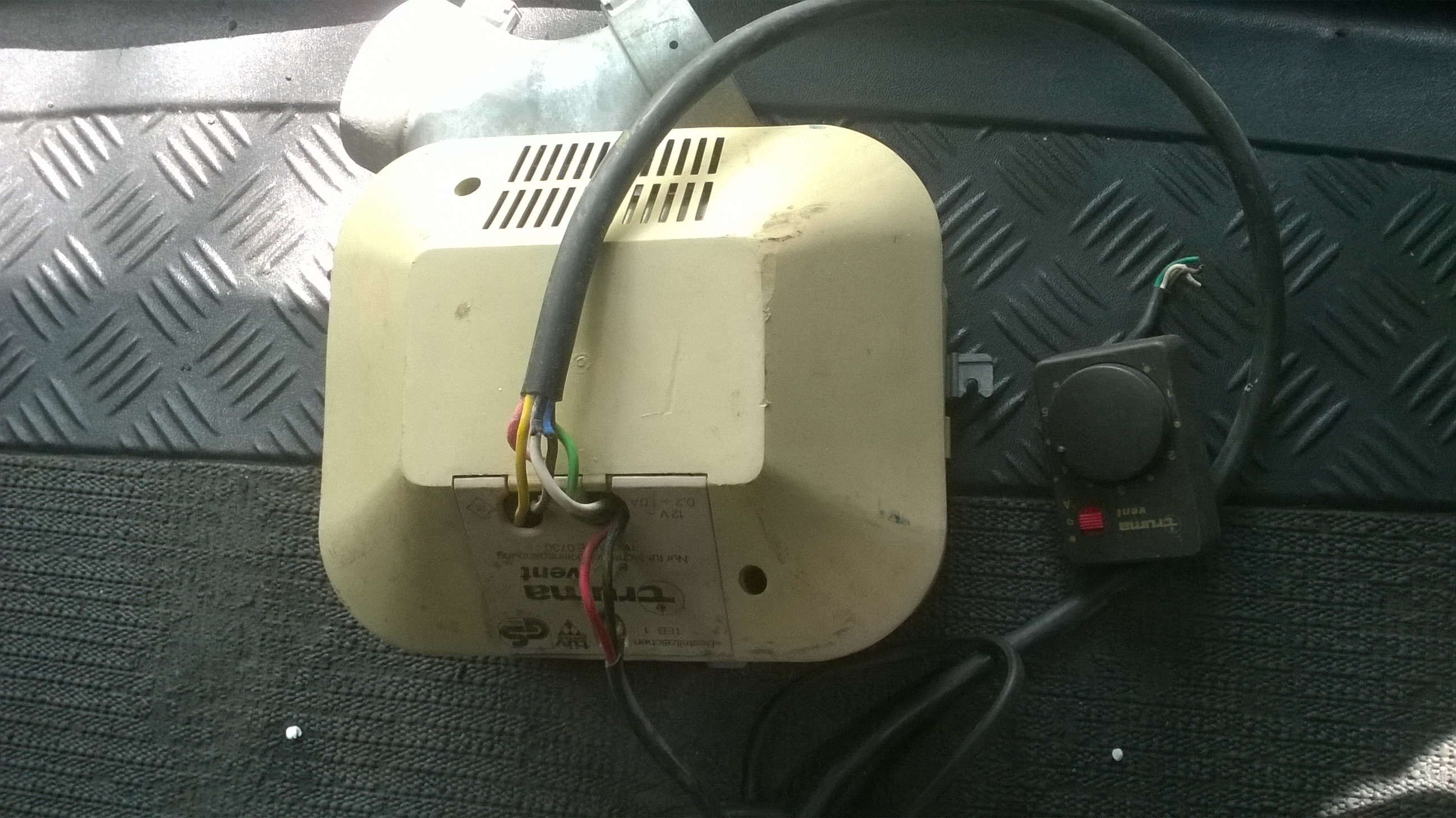

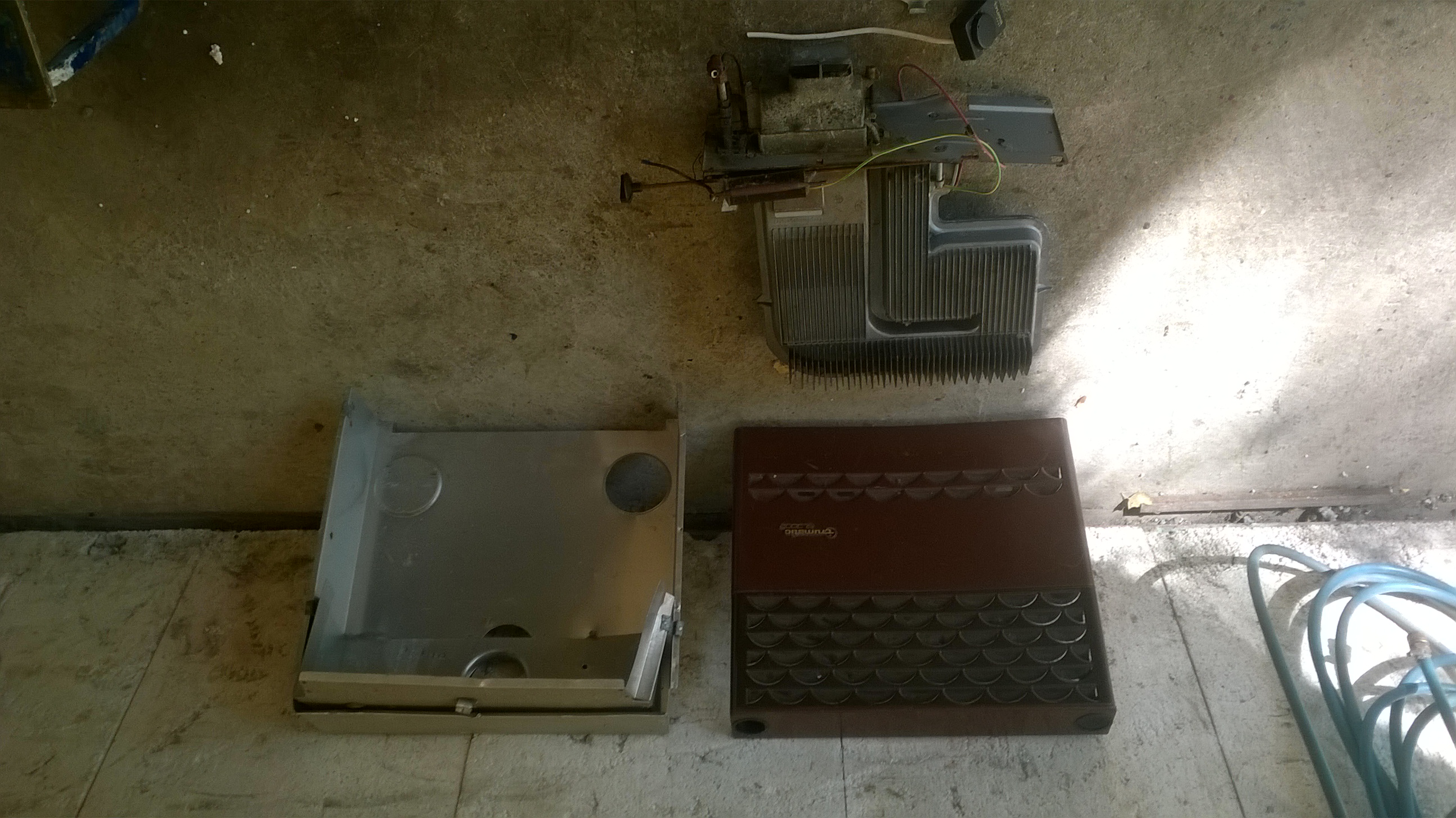

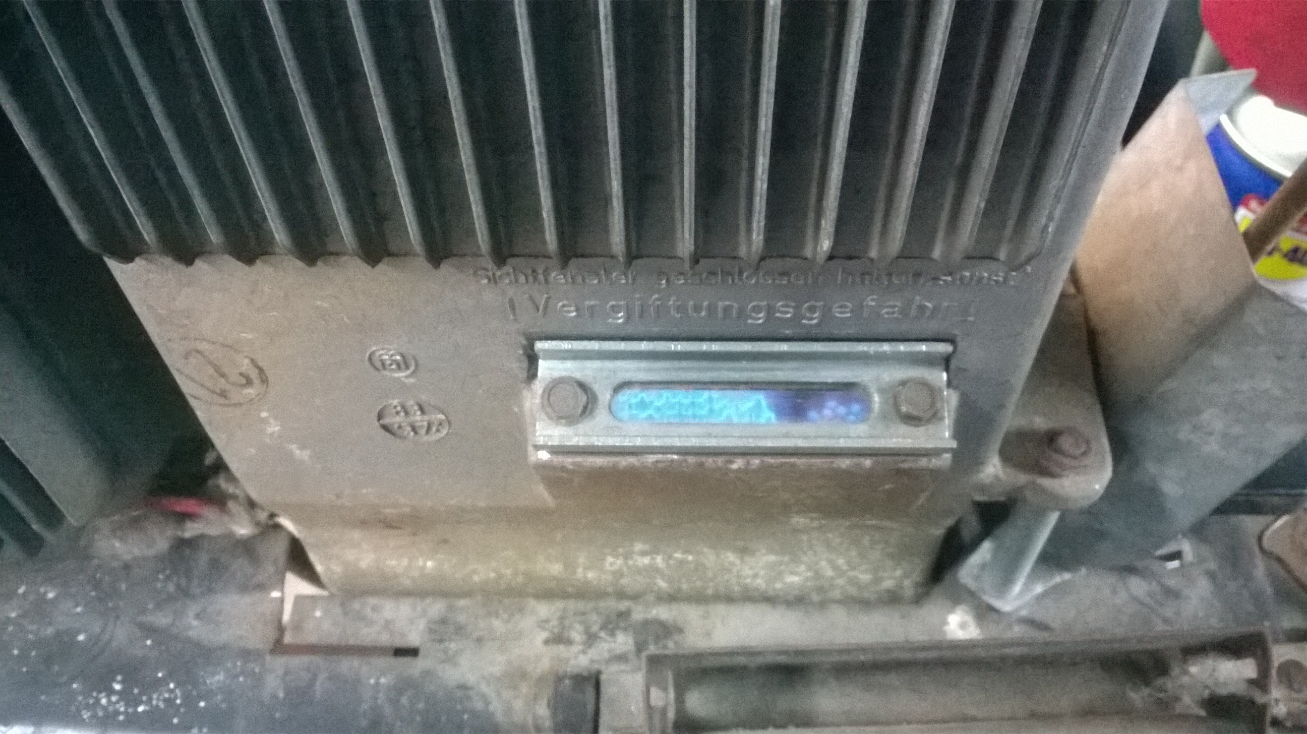

Kolejne zakupy do wieloryba ogrzewanie Truma i dmuchawa 12V :D .
Postautor: Fiacior75 » wtorek, 29 sie 2017, 20:28
Przedmuchałem go podłączyłem gaz, troszkę go musiałem postukać i po kilkunastu próbach wreszcie zadziałał :mrgreen: A wiec wieloryb będzie miał ogrzewanko :mrgreen:
Posty: 1653
Postautor: __ArroW__ » wtorek, 29 sie 2017, 20:44
Eeee co taki mały? :P może podwójny? :D ile Cię kosztował truma 12V?
