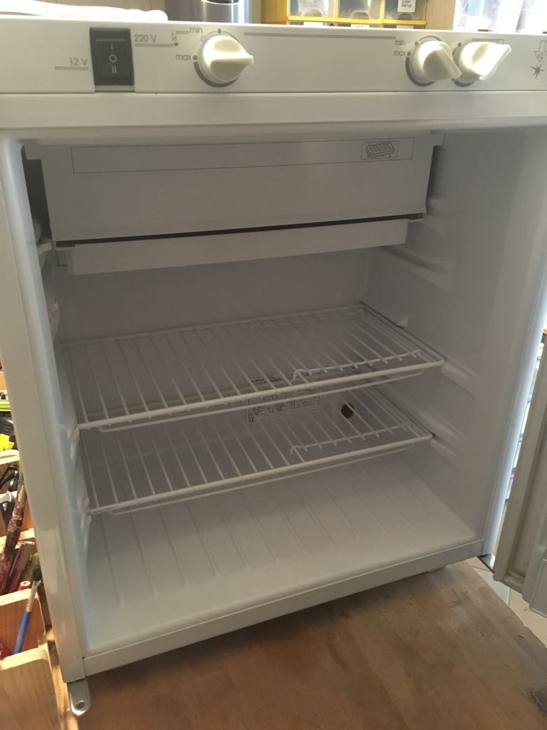

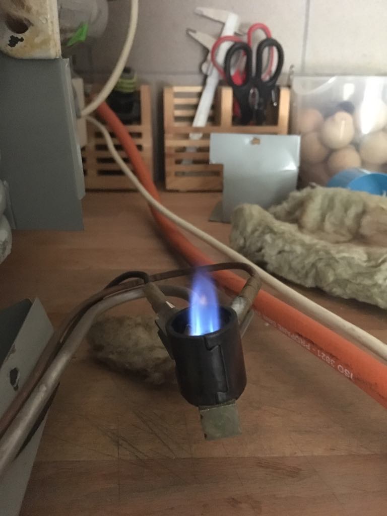

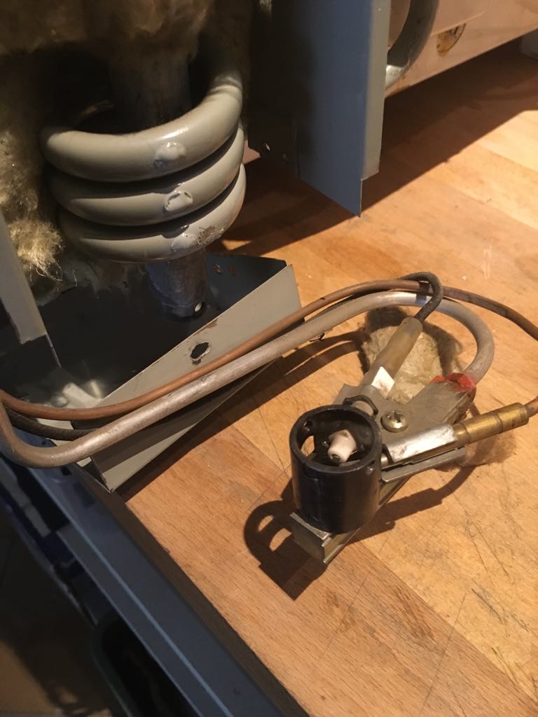

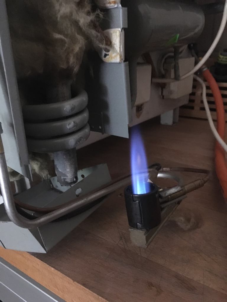

Ufff... pora się odkopać. Róże koleje losu przystopowały działania przy przyczepie. Polerka lakieru rozpoczęta już dawno temu, szczęśliwie zakończy się w najbliższych dniach. W miedzy czasie udało się kupić lodówkę.
palnik jak nowy
płomień maksymalny
płomień minimalny
wnętrze

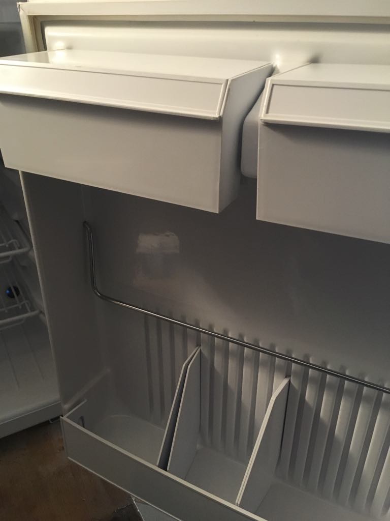

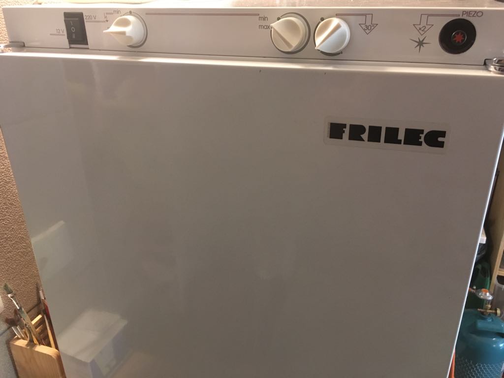

niby Frilec a jednak poczciwy POLAR ta71ka
poczszczególne elementy były zapakowane jeszcze w ori folię i opakowania
Podsumowując za 500 zł i flaszkę za transport udało się dostać lodówkę, która chyba nigdy nie była używana. Stan idealny. Po pierwszym odpaleniu na gazie uleciał charakterystyczny dymek wypalającego się lakieru. Szczęście level milion:)

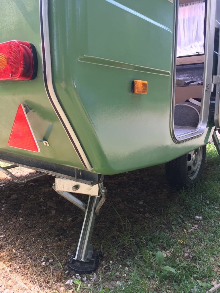

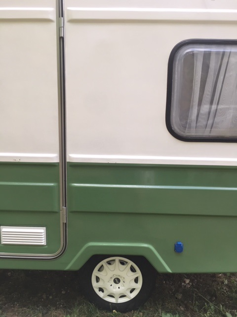

Poprawiliśmy malowanie, szlifowanie przed polerką ukazało wiele mankamentów więc zachęceni niskimi temperaturami w ostatnim czasie, zdecydowaliśmy o tym, że malujemy po raz kolejny. Poprawiliśmy cały dół w kolorze zielonym oraz boki (bez dachu). Tym sposobem, najprawdopodobniej mam najwięcej warstw farby na całym forum :twisted:. Tym razem malowanie to bajka. Nie to co poprzednio. Niższa temperatura i użycie kubka do proporcji zamiast wagi zrobiło robotę. Przypadkowo zakupione wałki z LM (opisne tu: viewtopic.php?f=31&t=9011) i na całość potrzebne były TYLKO dwa wałki.
Przy okazji udało się pozbyć pamiątki po ostatnim urlopie. Trochę szpachli, farba i zadraśnięcie zniknęło (do czasu kolejnego :P) .
ni ma dziury:)

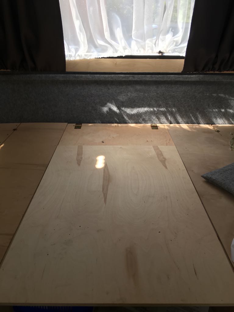

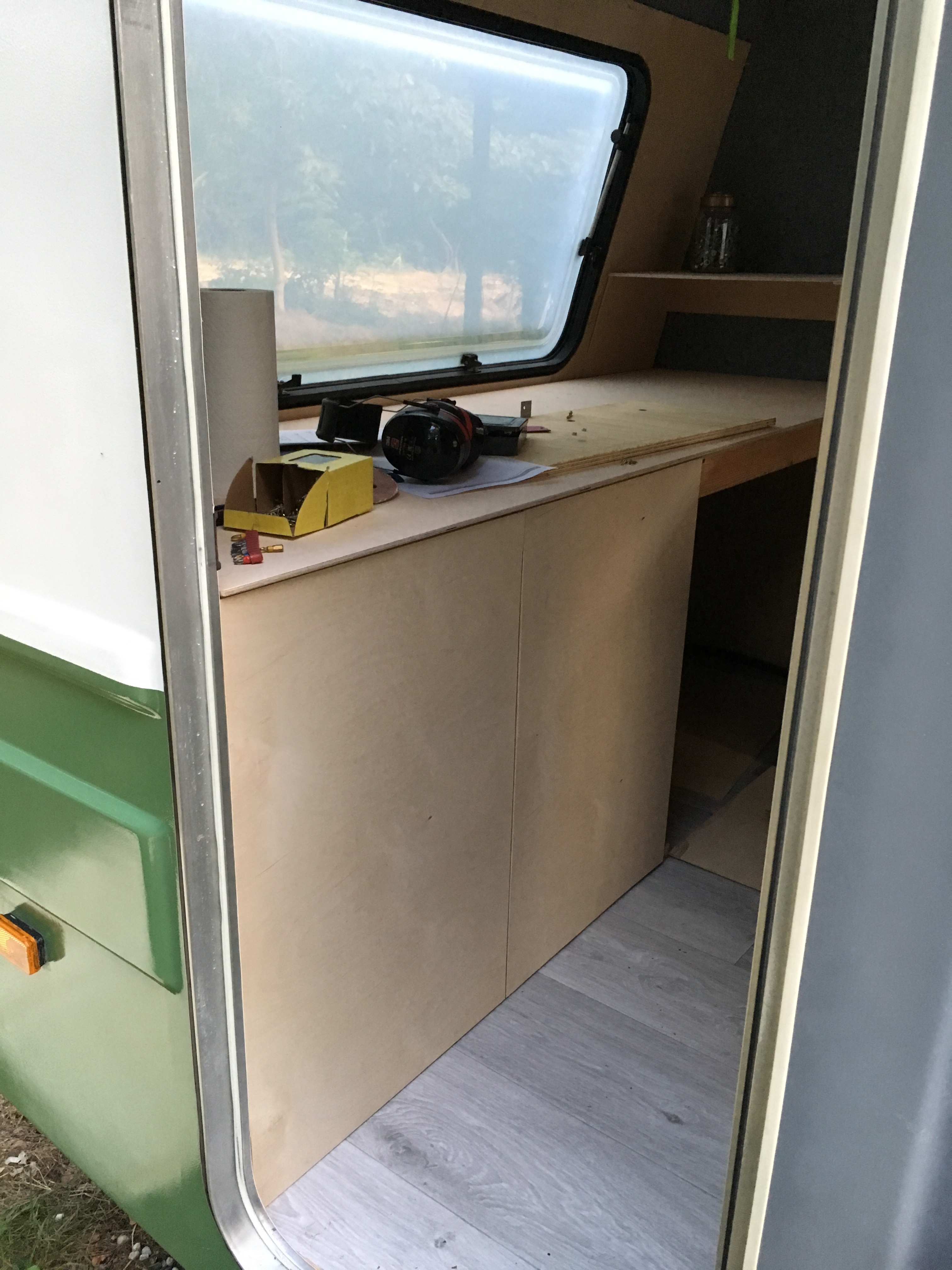

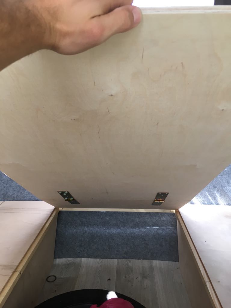

W środku rosną mebelki. Szafka po lewej stronie w przyszłości będzie mogła służyć jako wysokie łóżko. Wystarczy dać na nią materac.
szafka

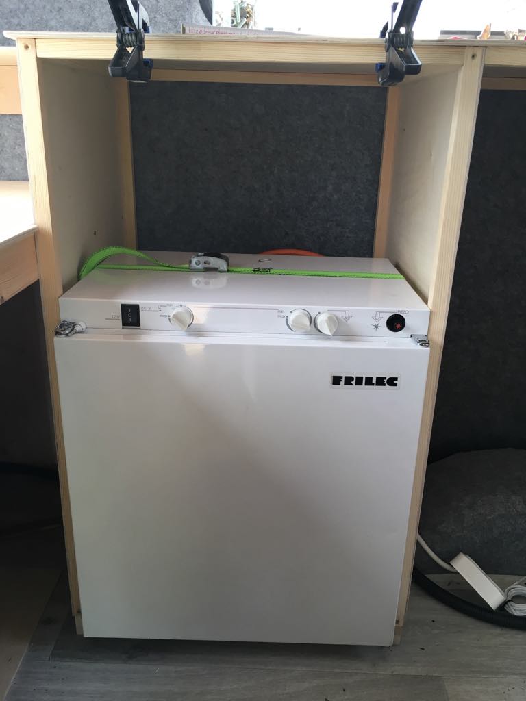

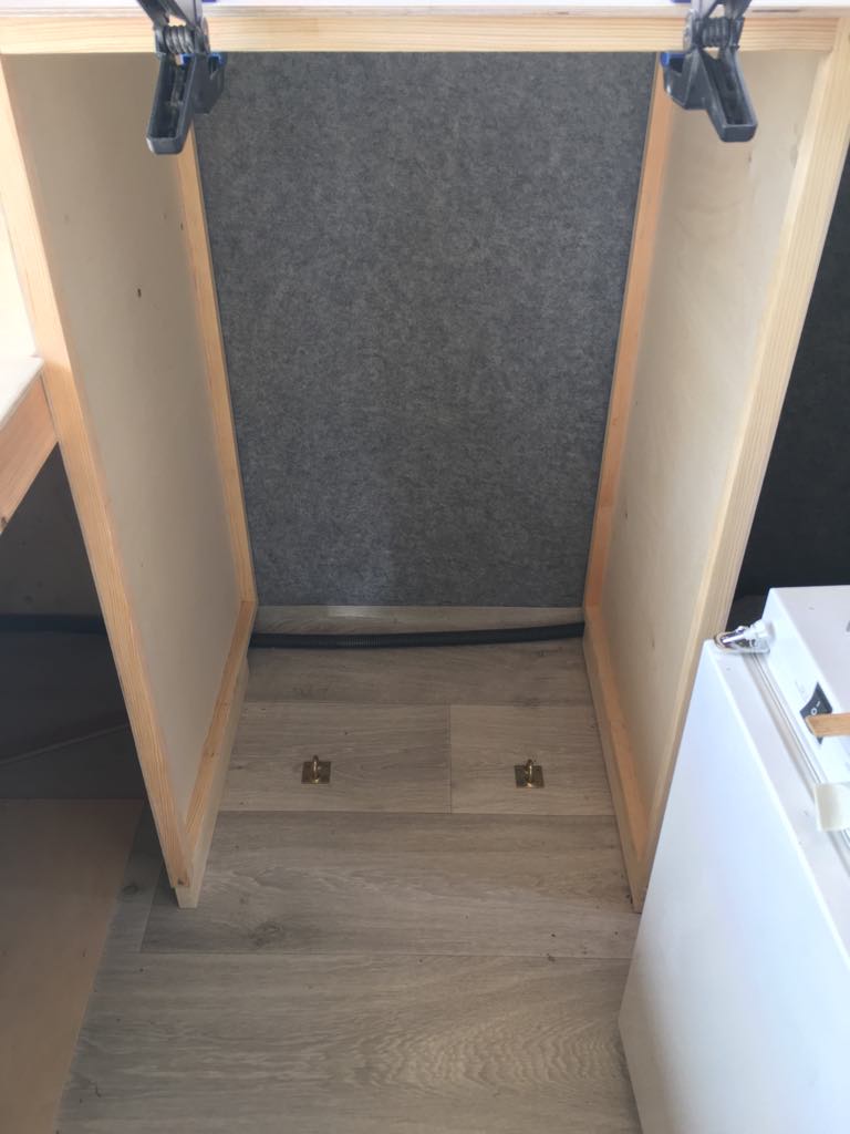

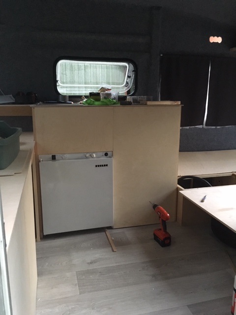

Lodówkę przytwierdziłem do podłogi przy pomocy pasa transportowego. Chyba będzie to rozwiązanie docelowe. Lodówka trzyma się mocno i pewnie.

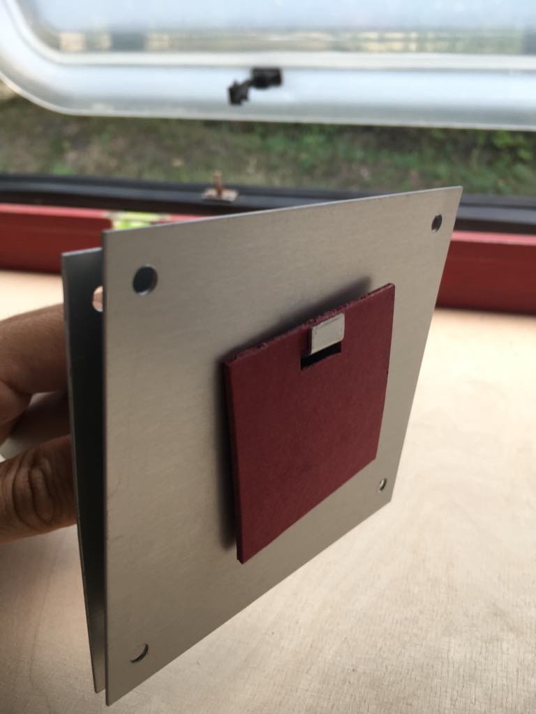

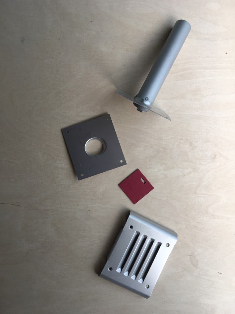

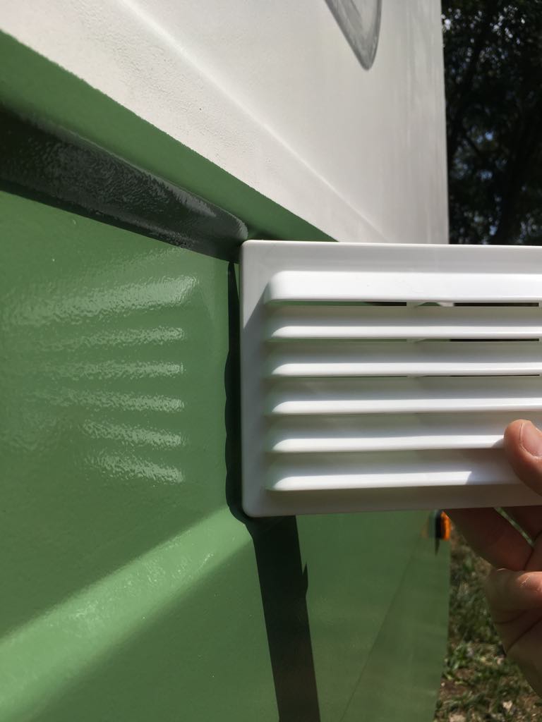

Czy ta czerwona klapka widoczna na zdjęciu poniżej ma być zamontowana na wylocie kominka od zewnętrznej strony? (dodatkowe zabezpieczenie przed wdmuchiwaniem do środka?)
tajle
klapka

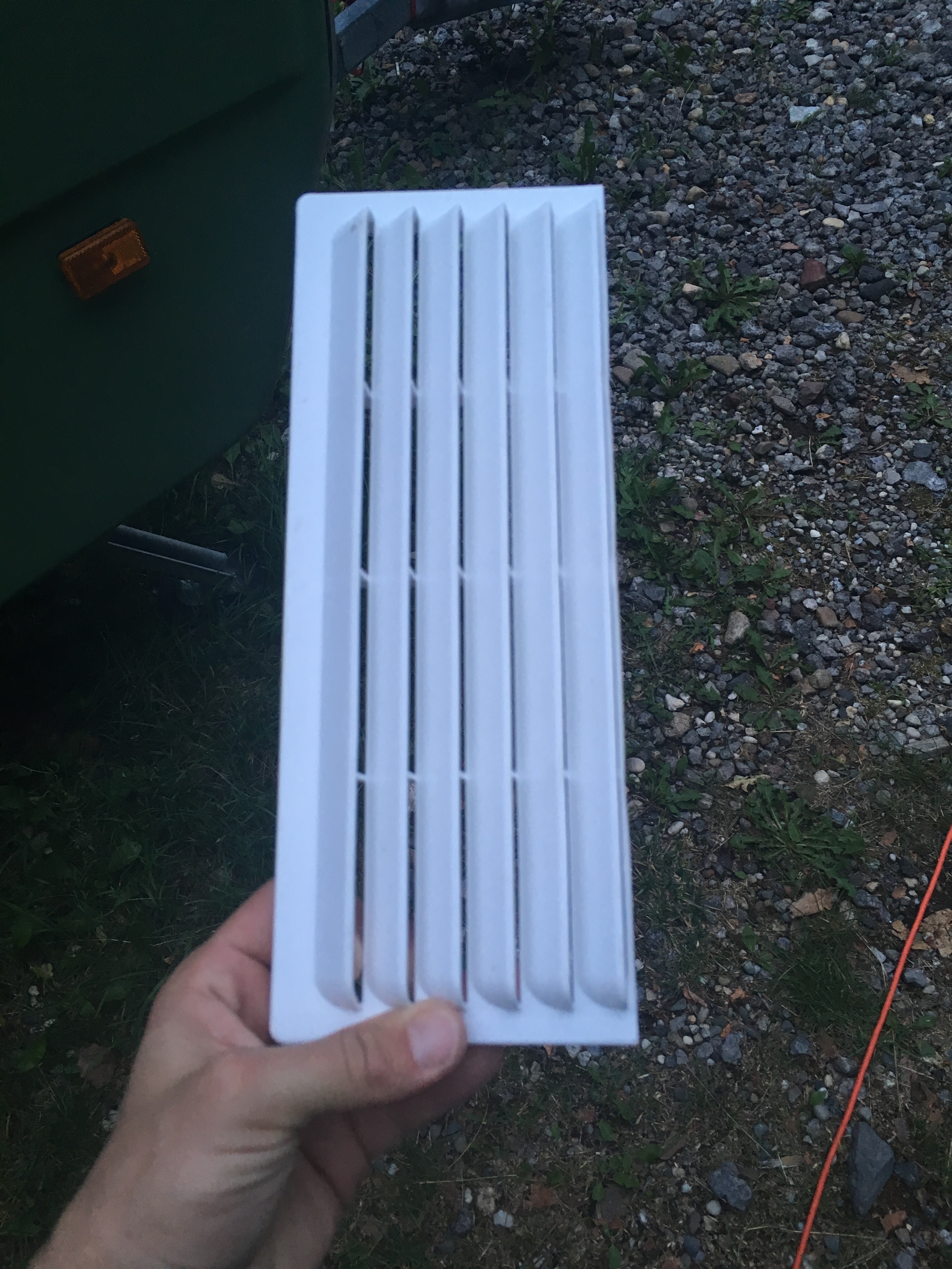

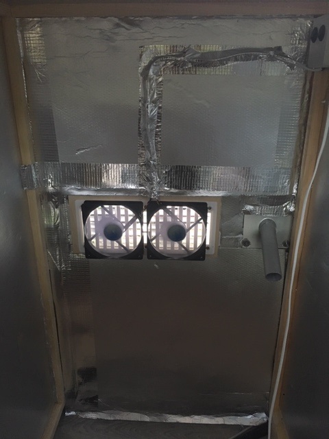

Za lodówkę pójdzie ekran zagrzejnikowy. W górnej części standardowa klapka drzwiowa produkcji Niewiadów z dwoma wentylatorami AAB. Niestety nie mieści się we wręgi. Musiałaby być 1 cm węższa. Przycinać? A może zastosować coś innego?
wentylacja nie mieści się
Nie wiem co zrobić z dolną wentylacją lodówki. Wycinać w podłodze czy w ścianie nad podłogą? Nie umiem się zdecydować.

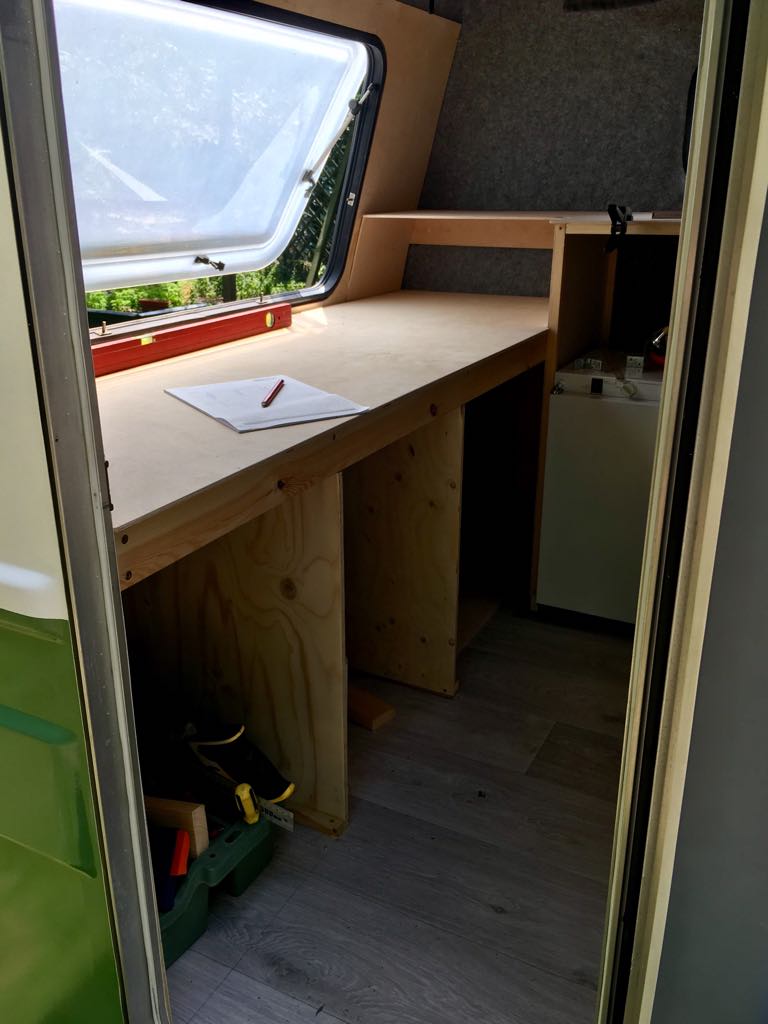

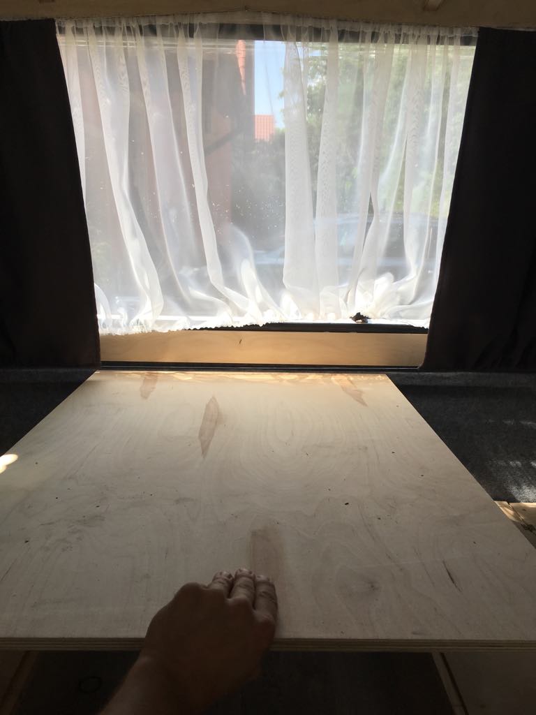

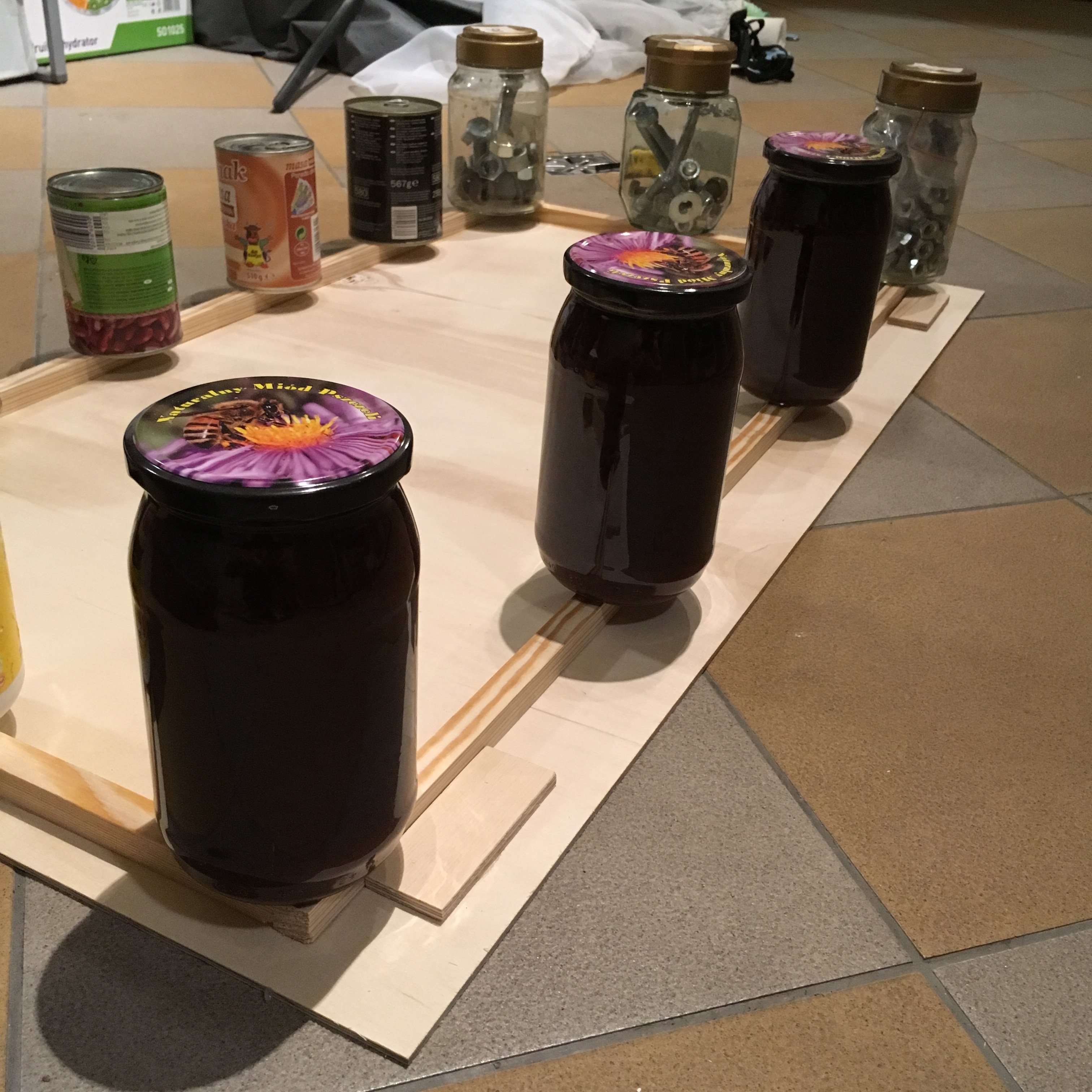

Stół jeszcze nie skończony. Moja konstrukcja różni się trochę od standardowo stosowanych a prezentacja działania zawarta w zdjęciach poniżej (brakuje tylko nogi).

szteker pisze:W górnej części standardowa klapka drzwiowa produkcji Niewiadów z dwoma wentylatorami AAB. Niestety nie mieści się we wręgi. Musiałaby być 1 cm węższa. Przycinać? A może zastosować coś innego?
szteker pisze:Nie wiem co zrobić z dolną wentylacją lodówki. Wycinać w podłodze czy w ścianie nad podłogą? Nie umiem się zdecydować.
Też się nad tym zastanawiałem i ostatecznie zdecydowałem się na montaż górnej kratki powyżej przetłoczeń. Wypada tuż pod blatem szafki a to dobrze bo powinna być jak najwyżej. Co do dolnej to daj normalnie na ścianie. Patrz niżej w tym poście: http://www.fanklub-niewiadowek.com/foru ... 02#p113802

RAFALSKI pisze:Też się nad tym zastanawiałem i ostatecznie zdecydowałem się na montaż górnej kratki powyżej przetłoczeń.
Tylko wtedy kominek i kratka nie wpadają w jednej linii. Ale pomysł wart rozpatrzenia.

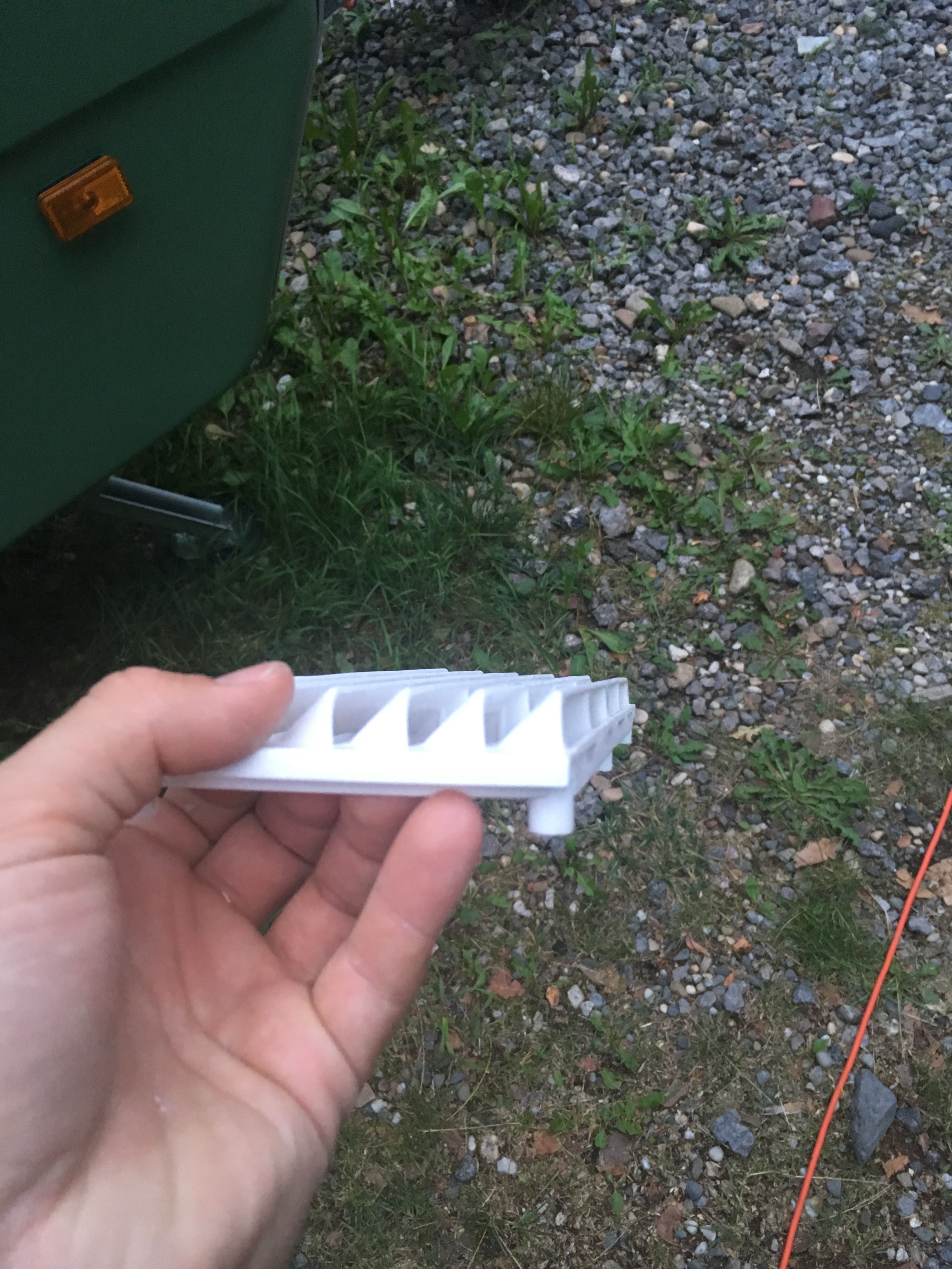

Kratka została przycięta. Kominek i kratka w jednej linii, jak dla mnie wyglądają bardziej estetycznie.
Kratkę bardzo łatwo przyciąć do wymaganej wysokości. Dzięki użyciu piły "japońskiej" nic się nie strzępiło a całość wyszła idealnie równo. Cięcie wypada w miejscu rowka przez co piła ma równe prowadzenie.

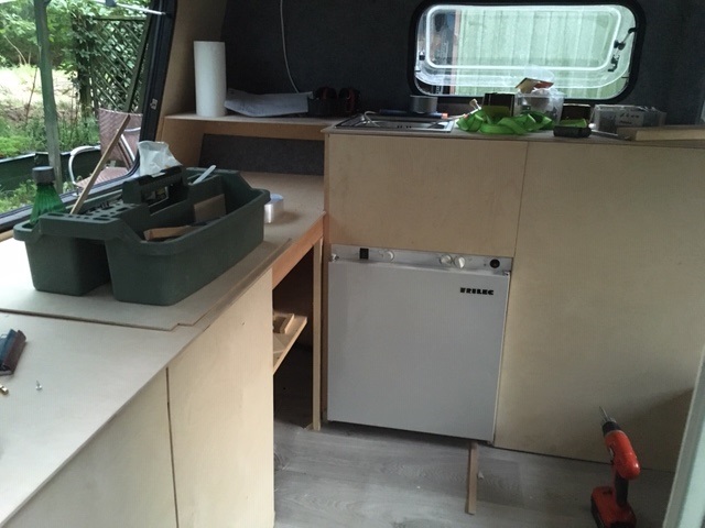

Prace posuwają się do przodu.
Zamontowałem górną kratkę do wentylacji lodówki i kominek. Na kratce dwa wentylatory AAB z możliwością indywidualnego załączania. Do zrobienia została dolna kratka wentylacyjna.

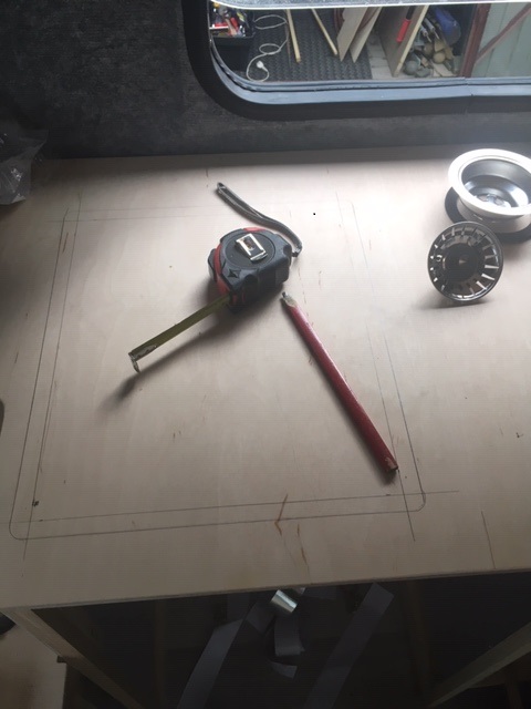

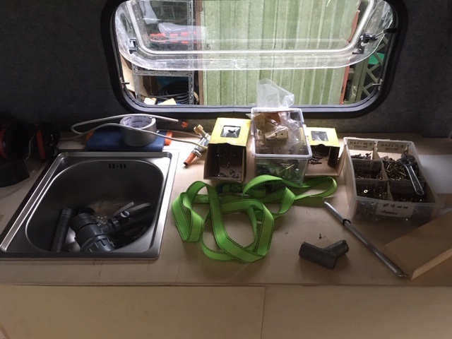

Nad lodówką montuję zlew. Niestety czekam jeszcze na zgrabny syfon ten dostarczony z zlewozmywakiem, kompletnie się nie nadaje.
Montaż mebli spędza mi sen z powiek. Dopasowanie frontów i półek jest bardzo pracochłonne. A to brakuje podkładki a to sklejka zbyt cienka aby coś przykręcić i tak w kółko. Został mi jeszcze jeden front, uchwyty, zatrzaski, malowanie i szafki będą ukończone.
Jak się nie chciało przed oklejaniem to teraz trzeba cierpieć. Mocowanie górnych szafek w wykonaniu "bajmi" kompletnie się nie sprawdziło. Kątowniki przyklejone na mamucie poodklejały się w efekcie czego górne półki zwichrowały się i wymagają poprawy. Teraz kątowniki będą przylaminowane a półka podparta z tyłu na całej długości.
