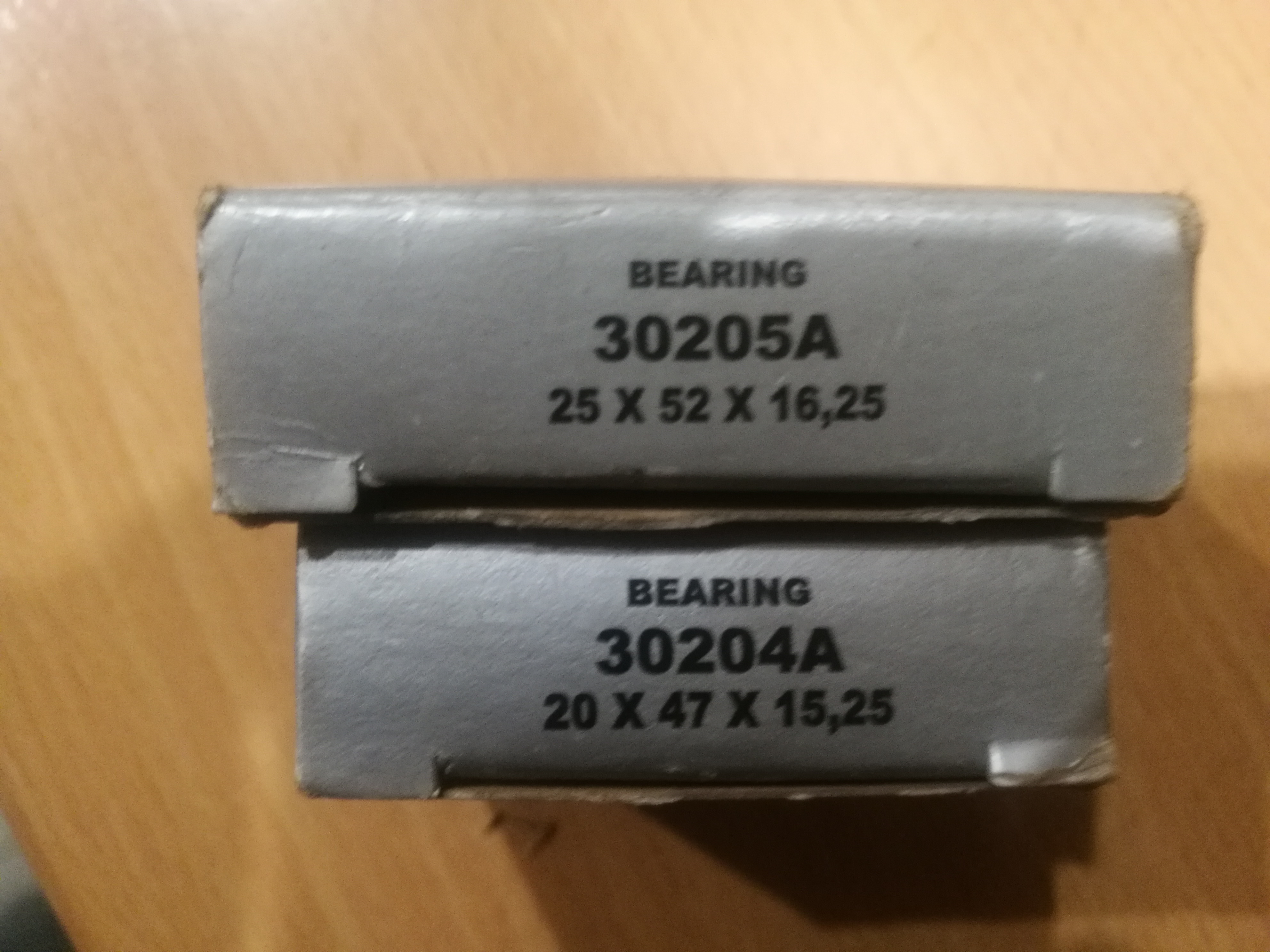

Koledzy i koleżanki, jest mi ktoś w stanie powiedzieć jakie łożyska mam kupić do mojej n126e z 1987 roku? W sklepie z częściami powiedziano mi, że jest 6 różnych łożysk do tej przyczepy, czy to prawda?

Do mnie do 126e 1985 bez najazdu pasowały takie:

Ale jak? Każde inne? Czy oba ze zdjęcia pasowały?

Tam są 2 łożyska na koło. Do tego musisz kupić nowe simeringi, dobiorą ci do łożyska. Komplet na oba koła około 80 zł, przynajmniej w sklepie niedaleko mnie.

gabrys158 pisze:Każde inne?
Tak, są różnej wielkości. Tylko nie oszczędzaj na łożyskach, weź coś dobrego i uważaj przy montażu bo sporo osób zbyt mocno dokręca.
