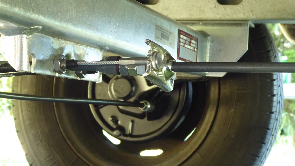

Ten typ ręcznego (siłownik) zaczyna "brać" już od momentu poczucia oporu. U mnie też stawał jak zły do pionu i ciężko było go odpuścić przez kufer. Odcięcie ok 3-4 cm pręta załatwia sprawę. Ten najazd jest trochę inaczej zbudowany i oryginalna długość pręta nie pasuje.

Rozumiem, że jak obetnie za dużo to pręt do wymiany. Ewentualnie obcinać po 2-3 cm i sprawdzać. Bo chyba nie ma jednej uniwersalnej długości.

Niedo końca. Regulacja jest jeszcze na barczyku przed osią. Skręć tam na koniec regulacji, jak obetniesz za dużo to masz zapas.

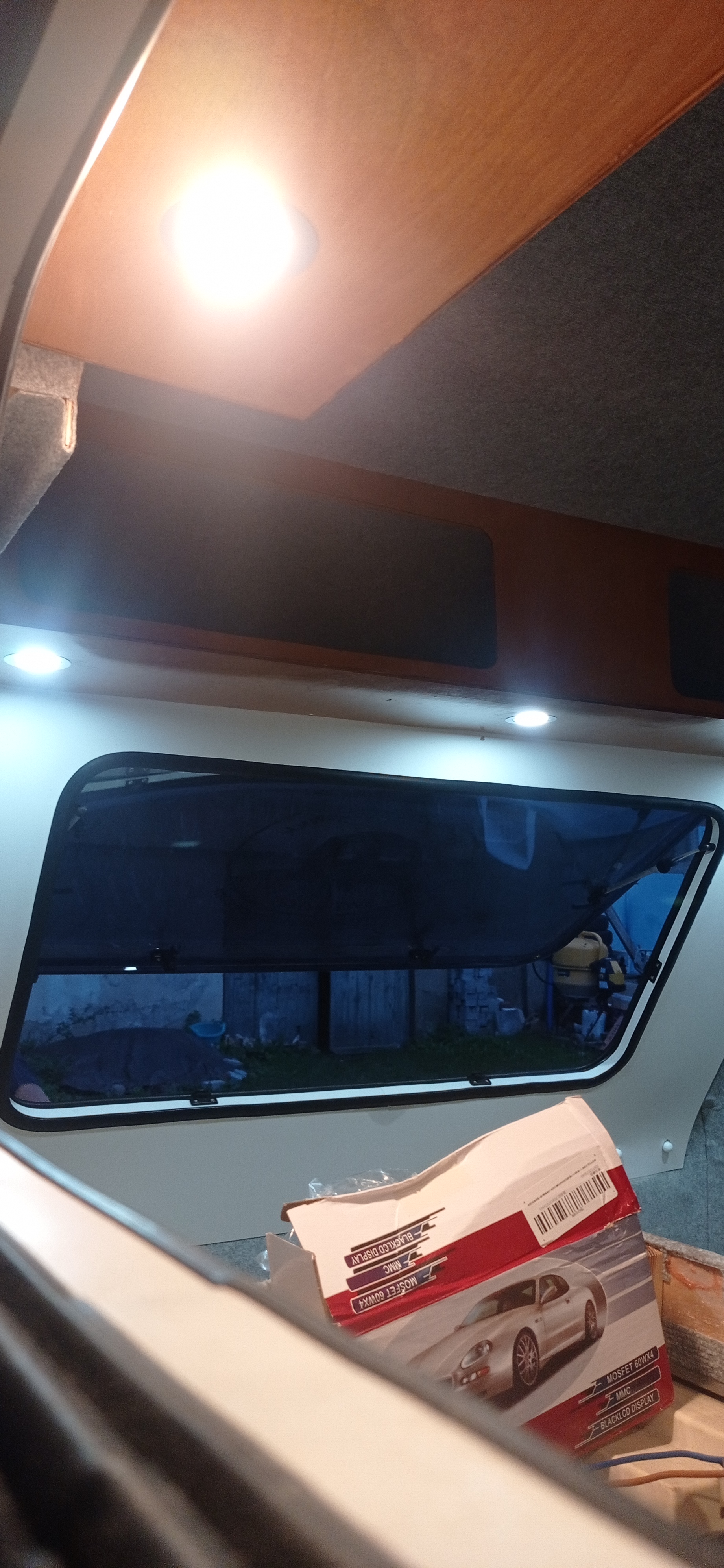

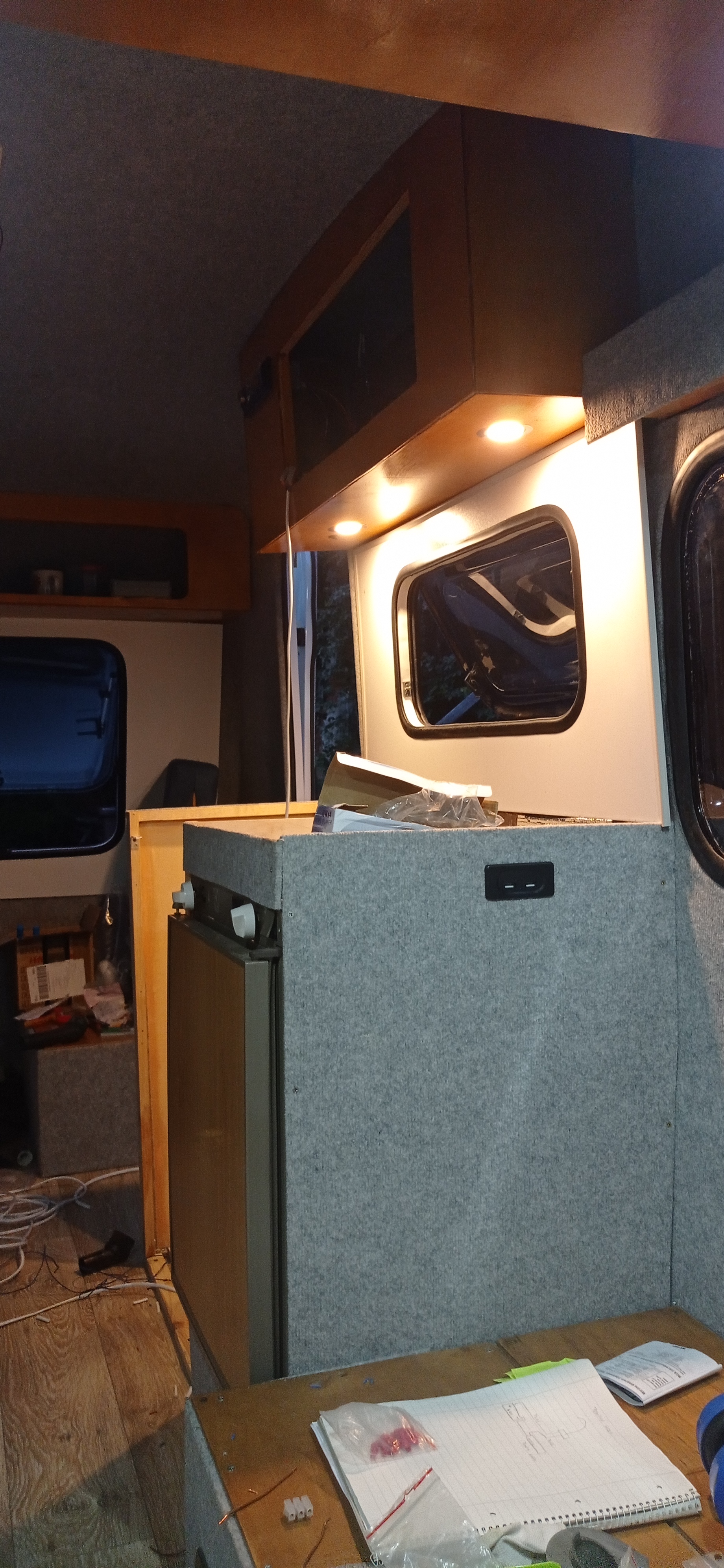

Udało się zrobić większość instalacji 12v jak i cała 230v. Na dzień dzisiejszy obie instalacje są oddzielnie, nie wykluczam w przyszłości spięcia jej w jedno.
Pospinalem większość odbiorników. Została lodówka, czujka gazu i podpięcie pod panel. Działa, świeci.

BoskiWalenty pisze:Rozumiem, że jak obetnie za dużo to pręt do wymiany. Ewentualnie obcinać po 2-3 cm i sprawdzać. Bo chyba nie ma jednej uniwersalnej długości.
Nie musisz obcinać pręta, tego już nie cofniesz, wystarczy podłożyć kilka nakrętek które nieco cofną pręt do tyłu. Efekt jest taki jakbyś skrócił pręt.
Opisuję to w tym poście: viewtopic.php?p=192950#p192950

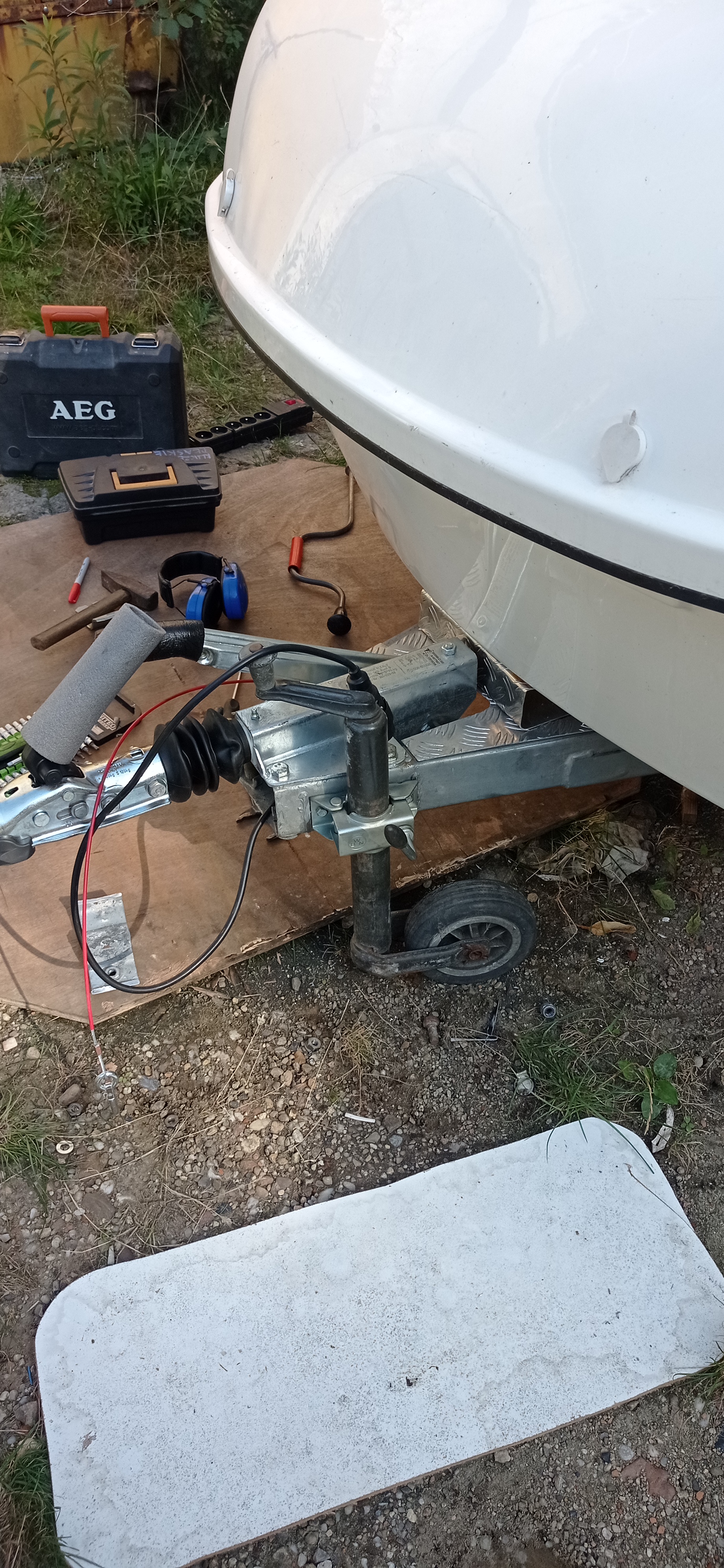

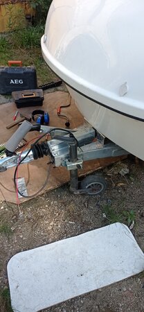

Powoli do przodu. Uporałem się z uchwytem koła manewrowego.
Stary uchwyt obciąłem a w jego miejsce przykręciłem nowy. Teraz działa i nie jest konieczne obcinanie rączki i zastępowanie jej śrubą. Wymienię same koło i będzie gites.
Wszystkie odbiorniki pospinane i działają. Czy hebel to jest must have i czy montaż jego ma za zadanie odcinać same odbiorniki czy tylko Aku od instalacji. Wydaje mi się, że odbiorniki bo jeżeli odetnę Aku to czy przypadkiem panel nie usmaży regulatora. Czy może zamiast hebla zastosować zdejmowane klemy i w razie potrzeby mogę zdejmować klemę.
Re: 132 powody...
Hebel tylko na masie odbiorników. Akumulator ma cały czas być podpięty pod regulator i ładowany.
