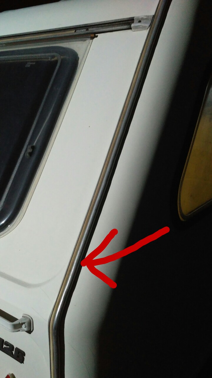

Mówicie o tych listwach na zdjęciu? A tak w ogóle to jakie jest ich zadanie? Wzmocnienie budy? Piszecie że są kręcone na wylot, to jeżeli mam tapicerkę w dobrym stanie to może wymacam te śruby i natnę kawałki podbitki, wymienię śruby i podkleję na nowo?
Rafał
Niewiadów N126E, 1990r. + Citroen C3 Picasso
Re: Remont naszymi Oczami
Postautor: Murano » środa, 22 sie 2018, 20:57
Tak to te listwy.

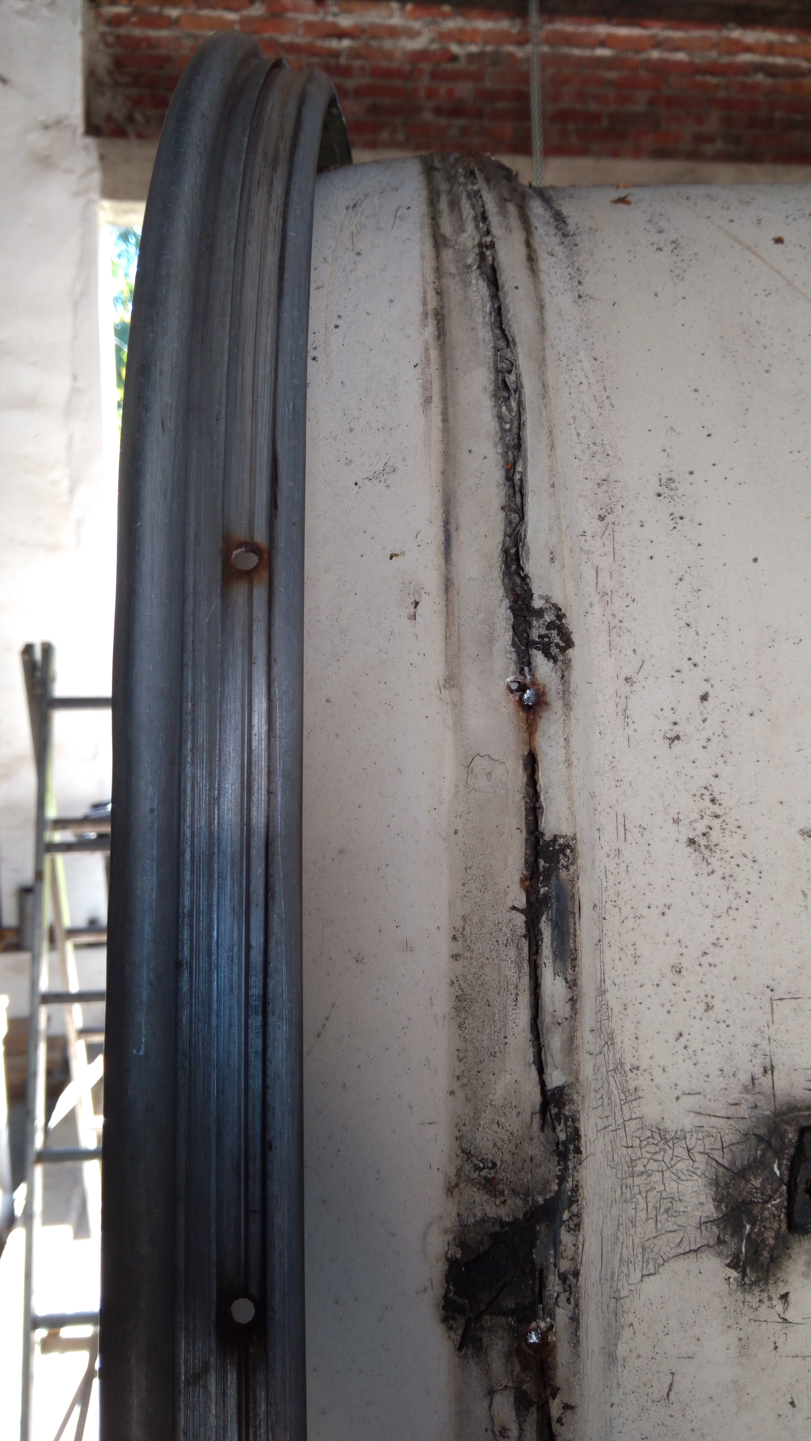

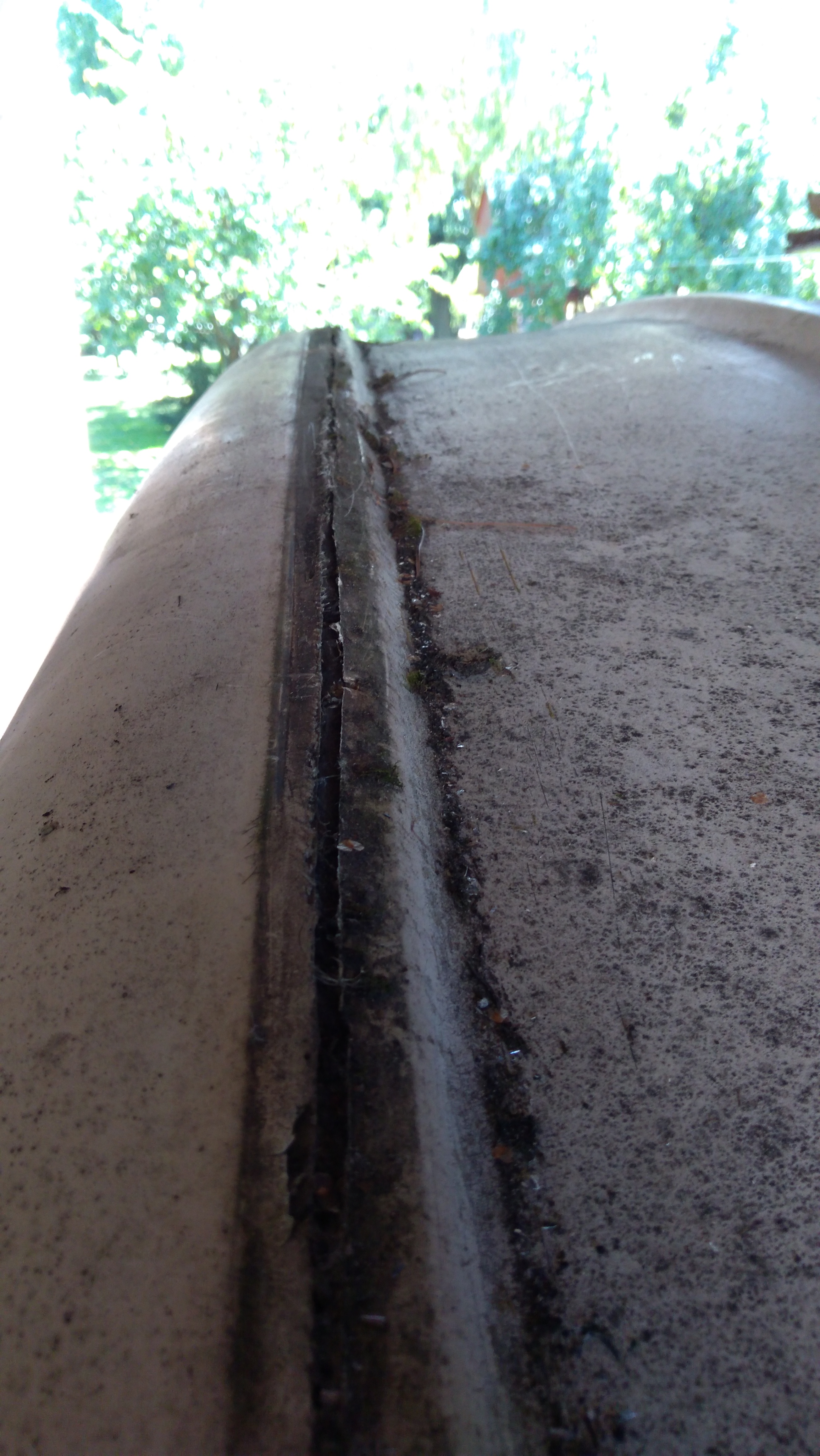

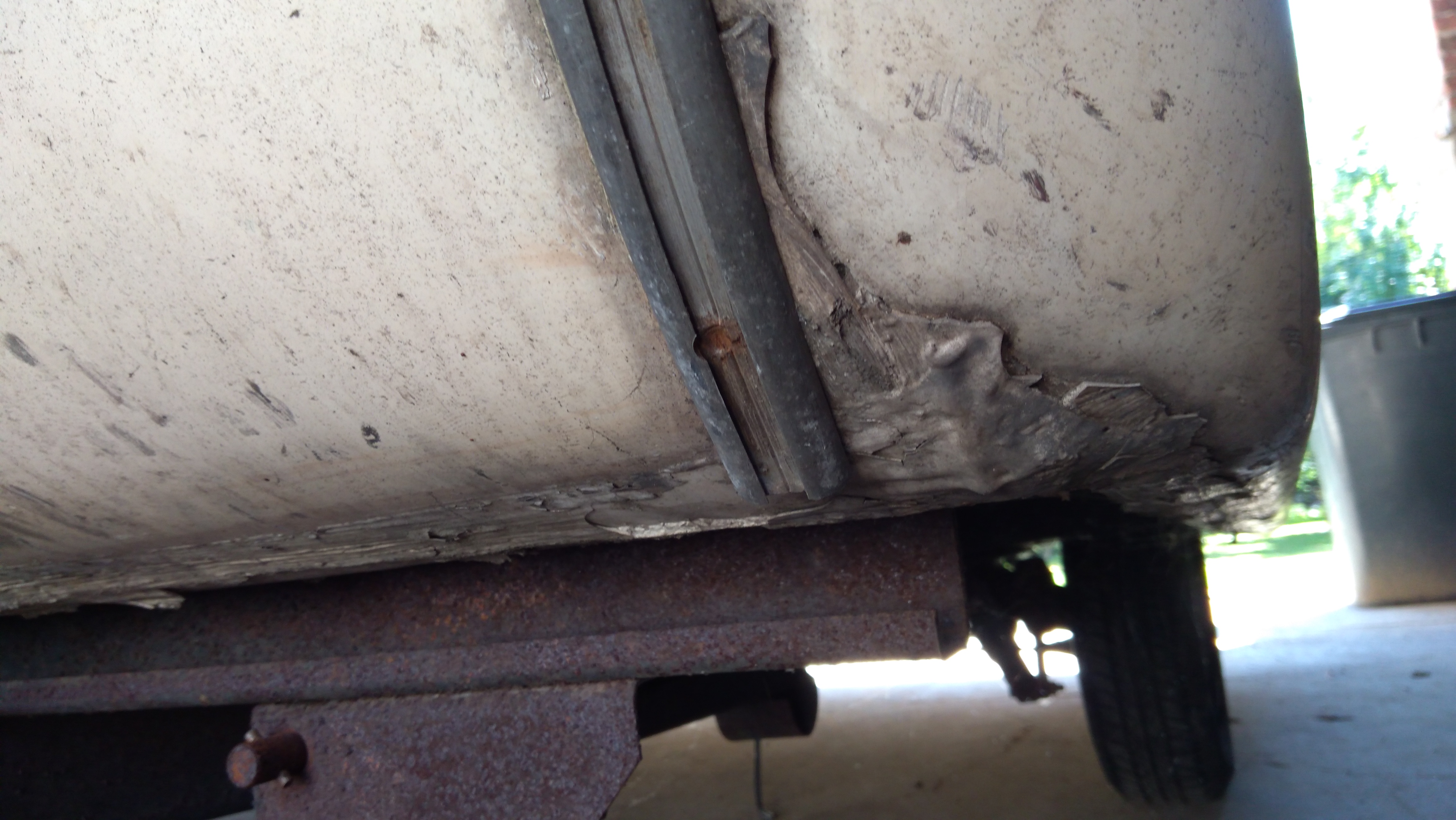

Problem z nimi jest taki, że maskują dość nieudolne połączenie paneli dachu i boków. Śruby użyte do ich montażu rdzewiały już na magazynie a po 30 latach ich tam praktycznie nie ma...
Ja zdejmiesz biały klin ozdobny z listwy to zobaczysz o czym mowa...
U mnie w 132 wyglądało to mniej więcej tak...
