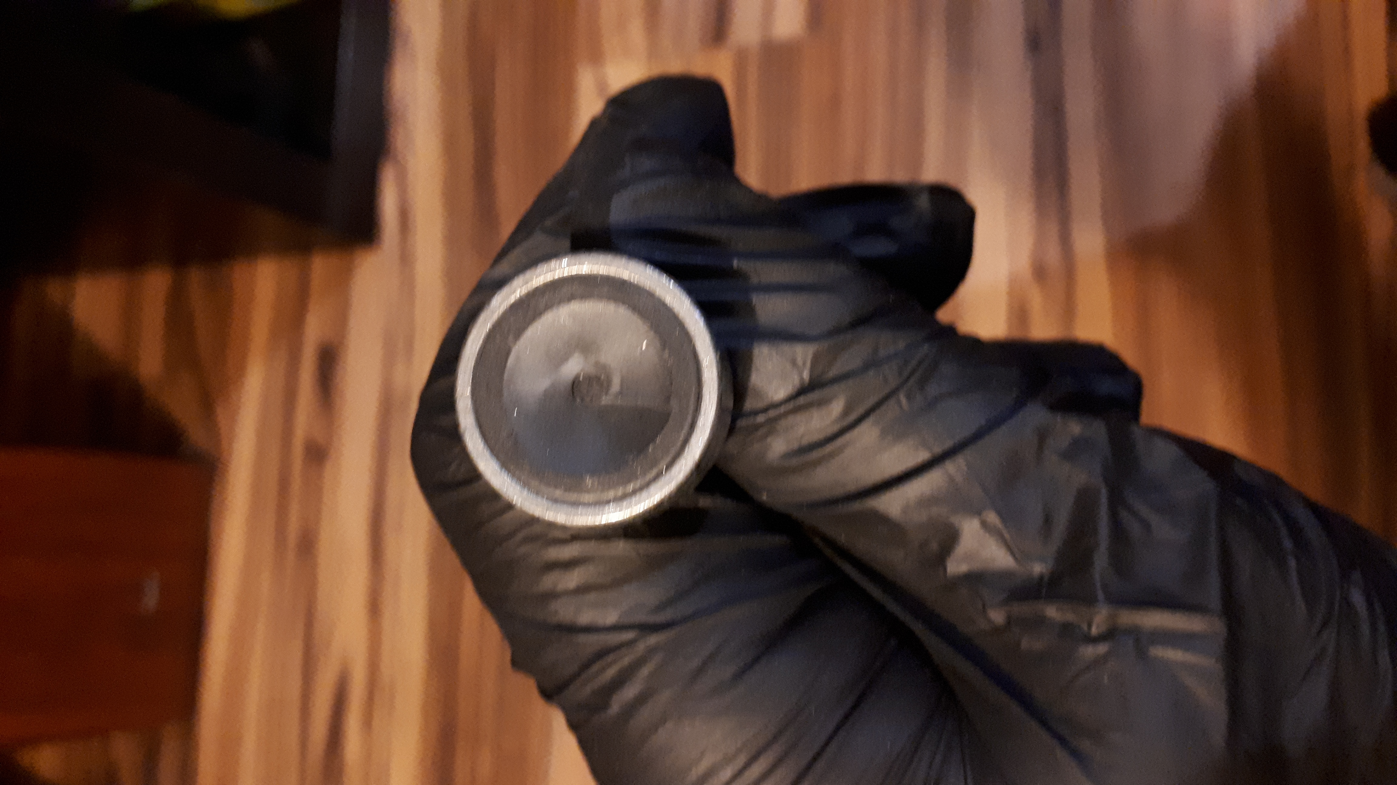

Re: Projekt
Postautor: Pavulon » środa, 22 sty 2020, 22:56

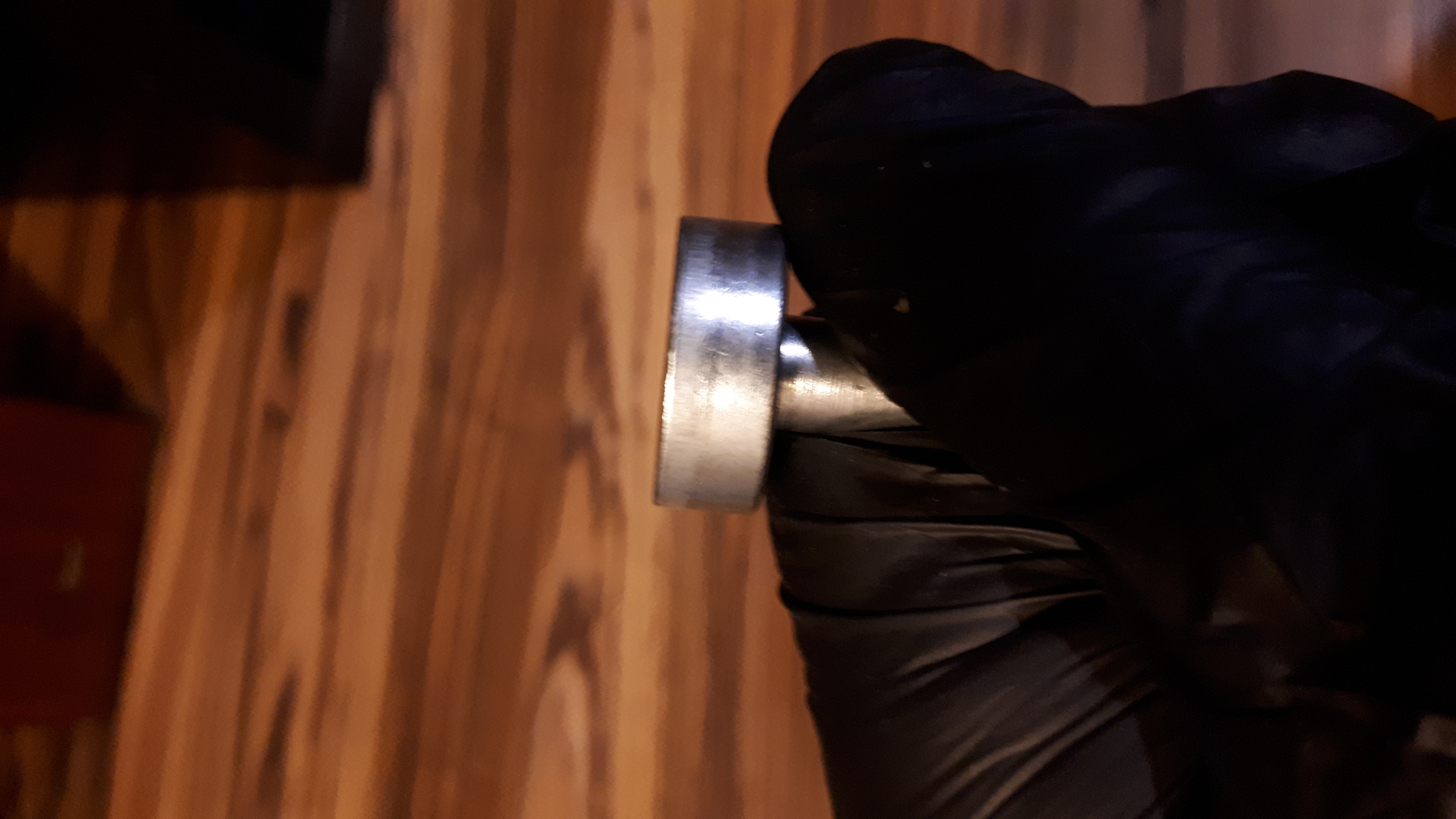

Samoogon pisze:Nie, grubość samej okładziny tak żebym miał porównanie do nowej. Jeśli znajdziesz oczywiście ;)
Uff znalazłem ale w takim miejscu...
Ten czarny środek okładziny jest na równo ze stalowym pierścieniem ale wgłębienie jest plytkie i nie dochodzi do pierścienia.

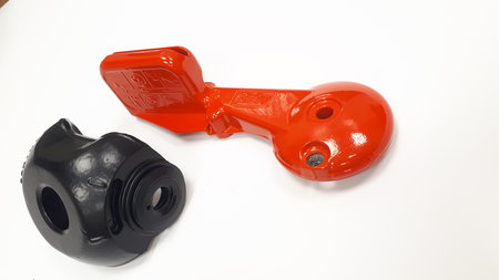

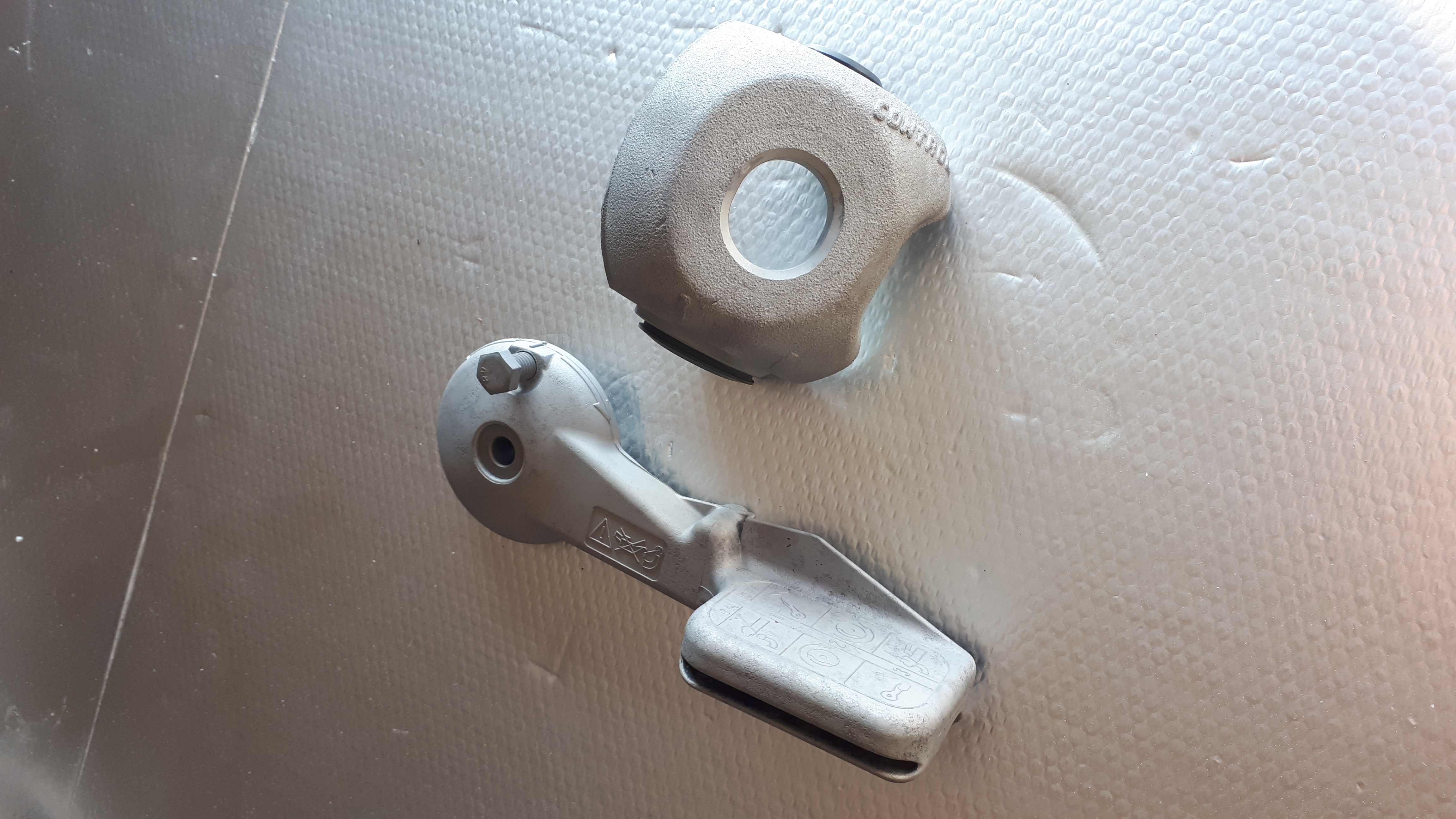

Też poczuliście wiosnę? Trzeba się spieszyć. Stabilizator rozebrany, wypiaskowany i gotowy do lakierowania proszkowego.

Pokaż efekty malowania może też się skuszę, tylko że to jest alumininowe, tego nie pomalujesz :)
Pavulon
Posty: 509
Lokalizacja: Rudy Raciborskie
Re: Projekt "Custom Nka" by Pavulon
Postautor: Pavulon » piątek, 24 sty 2020, 14:55
Samoogon pisze:Pokaż efekty malowania może też się skuszę, tylko że to jest alumininowe, tego nie pomalujesz :)
Tak amelinium... tego nie pomalujesz :)
Ok, będę miał chyba gotowe na wtorek, podobno z podkładem epoksydowym trzyma się nieźle.
Postautor: Fiacior75 » piątek, 24 sty 2020, 19:20
Jak to nie pomalujesz? Proszkowo sie nie da?
Postautor: Samoogon » piątek, 24 sty 2020, 19:32
No to jest amelininowe, tego nie pomalujesz :)
A poważnie, to nie wgryzałem się w temat, sam jestem ciekaw czy proszek będzie ok w dłuższym okresie czasu.
Re: Projekt
Postautor: Fiacior75 » piątek, 24 sty 2020, 19:40
Samoogon pisze:No to jest amelininowe, tego nie pomalujesz :)
Przemek mnie się wydaje że ta wajcha była pomalowana proszkiem, nie ma to znaczenia czy metal czy alum, chyba że się mylę.
Paweł jedź do tej malarni proszkowej i zapytaj o pomalowanie, proszek to proszek.
Re: Projekt
Postautor: Samoogon » piątek, 24 sty 2020, 19:44
Powiem szczerze; też myślę, że nie będzie z tym problemu, u mnie schodzi, odpada trochę (oryginał) ale cholera wie ile to ma lat. Tak w międzyczasie z ciekawości zerknąłem i malują aluminium bez problemu.
Postautor: Pavulon » piątek, 24 sty 2020, 21:15
Już zawiozłem do malowania... nie ma problemu.
Aczkolwiek ta wajcha była malowana właśnie proszkowo i u mnie też złaziła płatami... no ale kilka lat ma. Szkoda było wyrzucić bo w Klaja powiedzieli, że to super sprzęt.

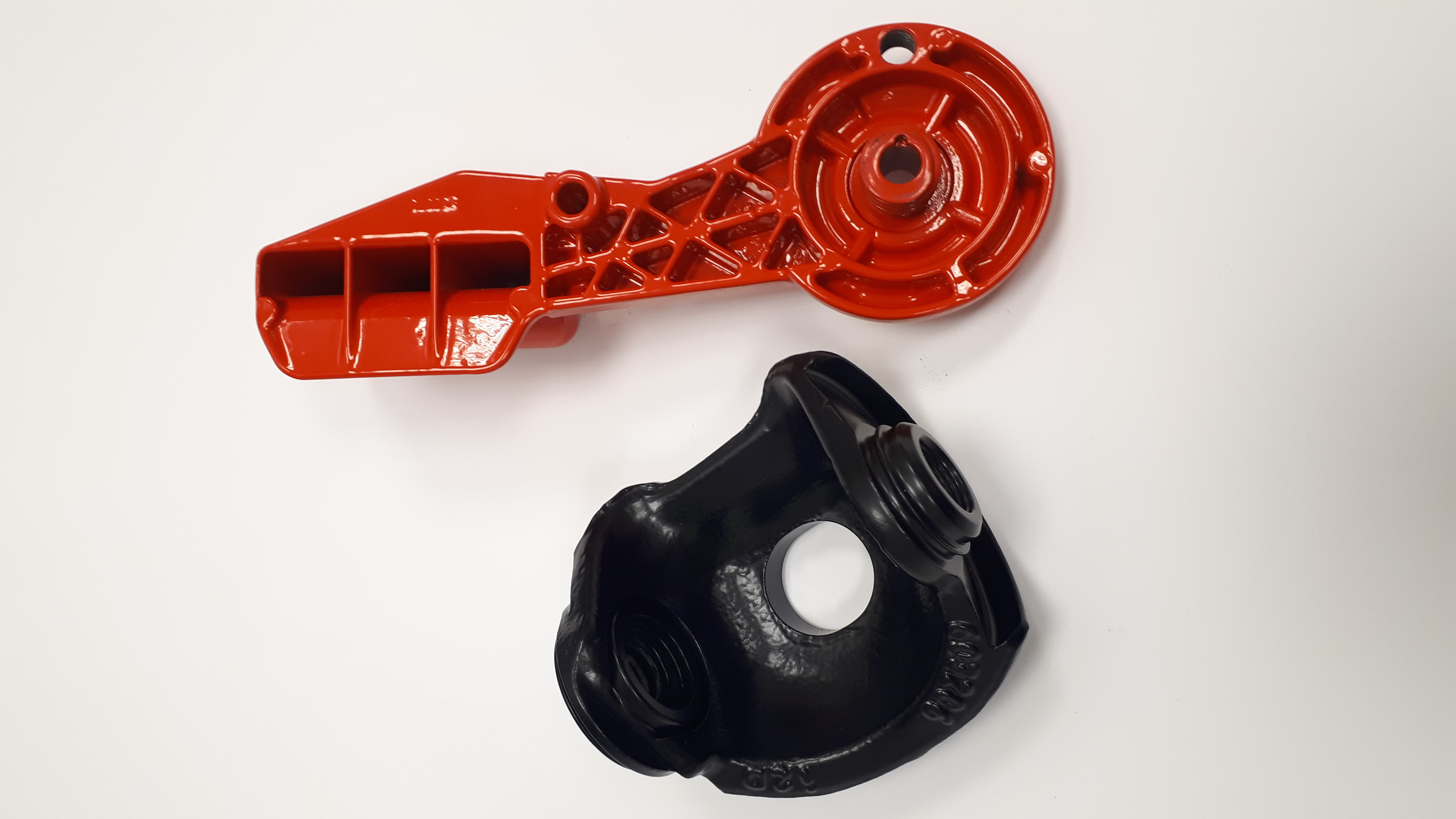

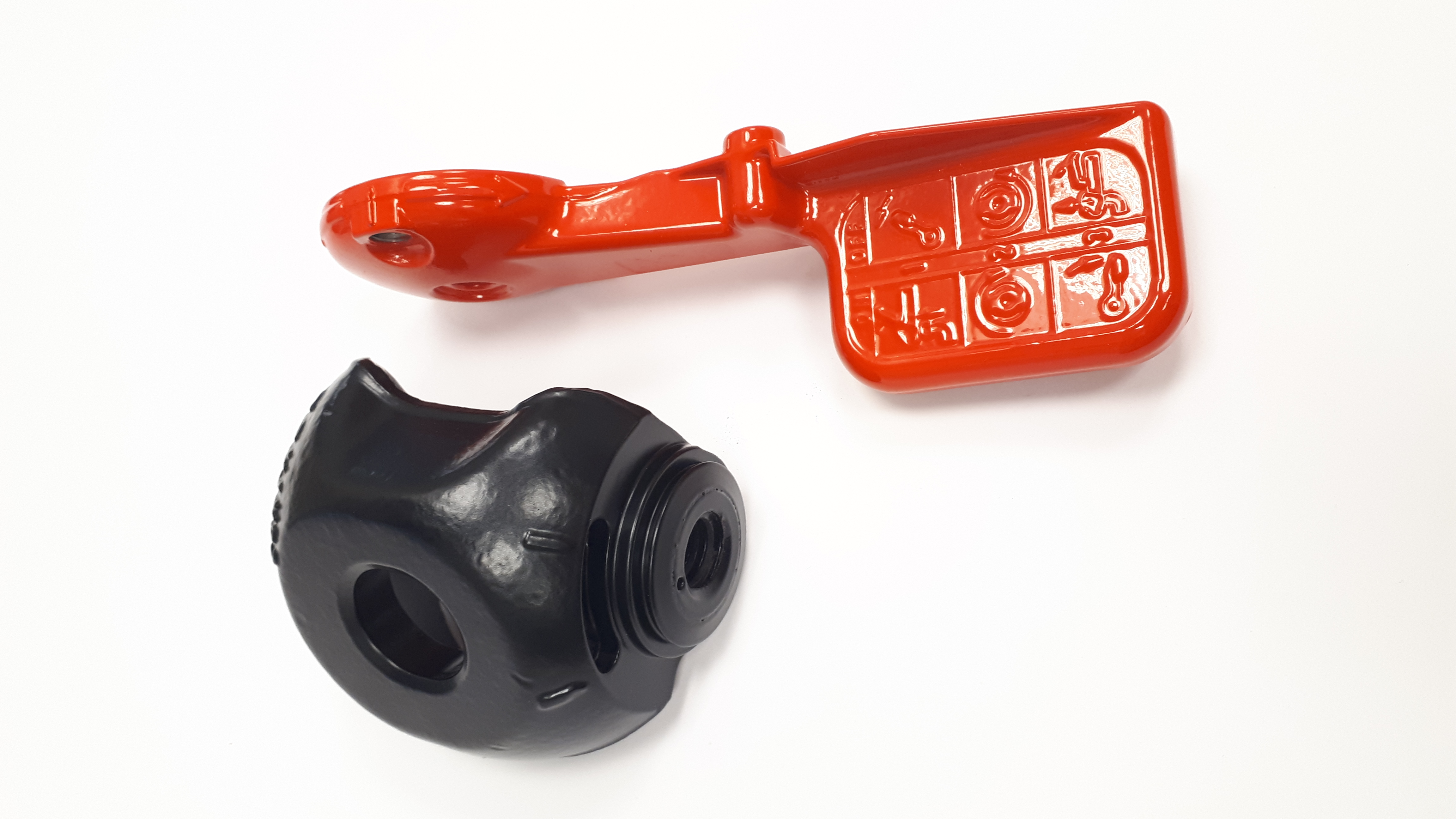

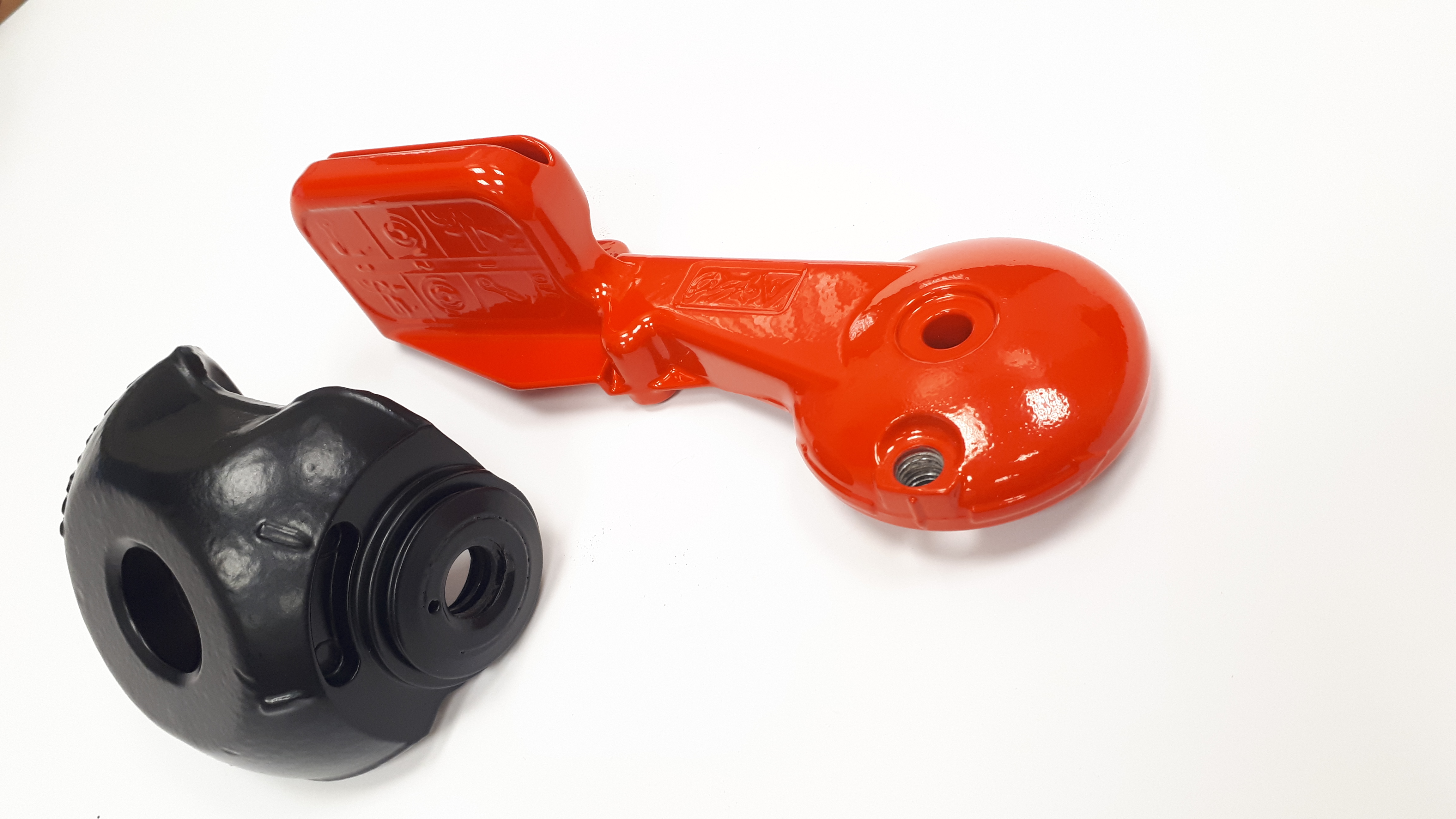

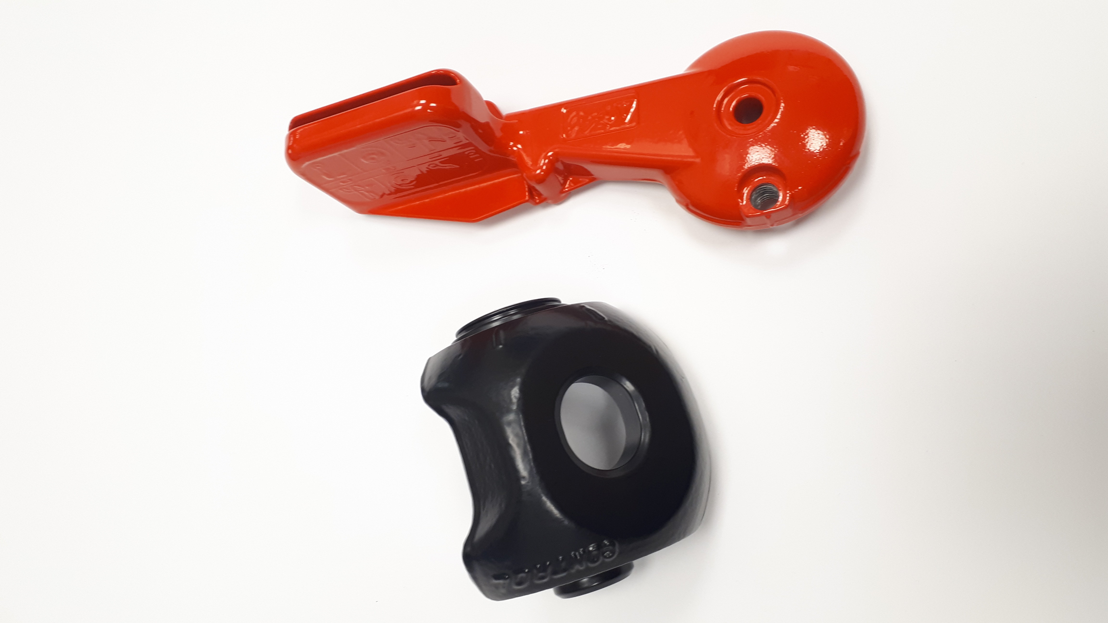

Postautor: Pavulon » czwartek, 30 sty 2020, 13:30
Dziś podwójne szczęście... Elementy stabilizatora pomalowane proszkowo i przesyłka od Bartka... thx
Postautor: Samoogon » piątek, 31 sty 2020, 05:41
No powiem Ci, że dobrze ten zaczep wygląda :)
Postautor: Fiacior75 » piątek, 31 sty 2020, 06:30
Zaczep będzie cycuś malina :D
