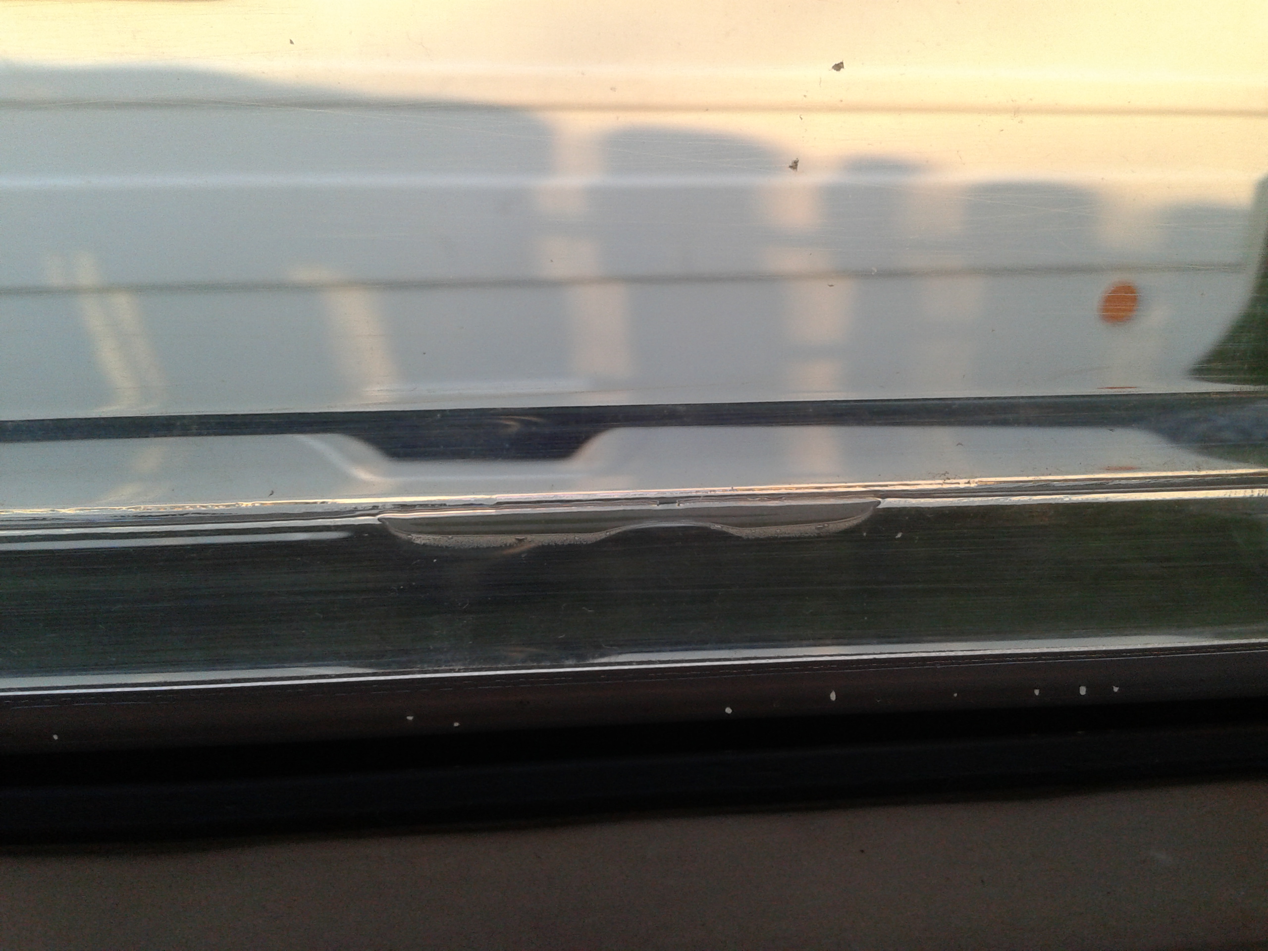

Nie ma się co stresować. Oryginalne szyby idealnie też nie są sklejone
taki miejsc mam kilka.

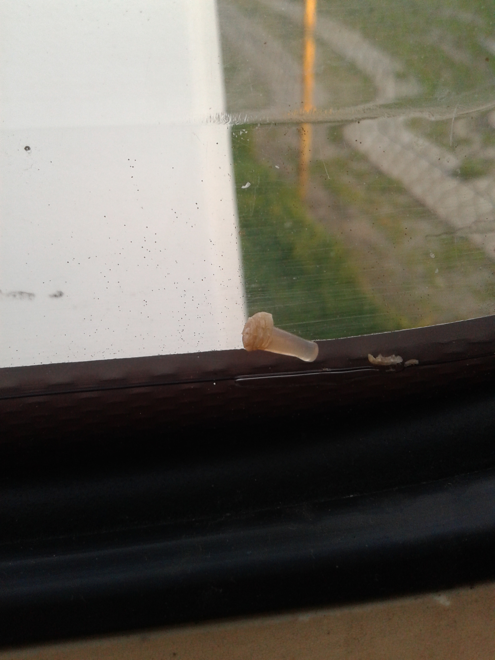

O jakości tych koreczków w otworach to nawet nie wspomnę, bo już kilka między szybami mam
W związku z powyższym znalazłem nawet małego lokatora na dziko (pajączka) między szybami. Aż strach pomyśleć co będzie jak urośnie :shock: . Chyba pozatykam w cholerę te otwory :lol: .

reflexes pisze:W związku z powyższym znalazłem nawet małego lokatora na dziko (pajączka) między szybami. Aż strach pomyśleć co będzie jak urośnie :shock: . Chyba pozatykam w cholerę te otwory :lol: .
Hehe, jak urośnie to już raczej się nie zmieści w tę dziurkę...
Zaklej je małym kawałeczkiem przeźroczystej taśmy i zrób szpilką dziurkę. To wystarczy, żeby szybki "oddychały", żeby nie naciagły wilgoci i żeby nic wiecej nie wpełzło.
No, ale tego pajączka, to już musisz wziąć pod ochrone, szczególnie jeśli spodziewa się dzieci... :mrgreen:
