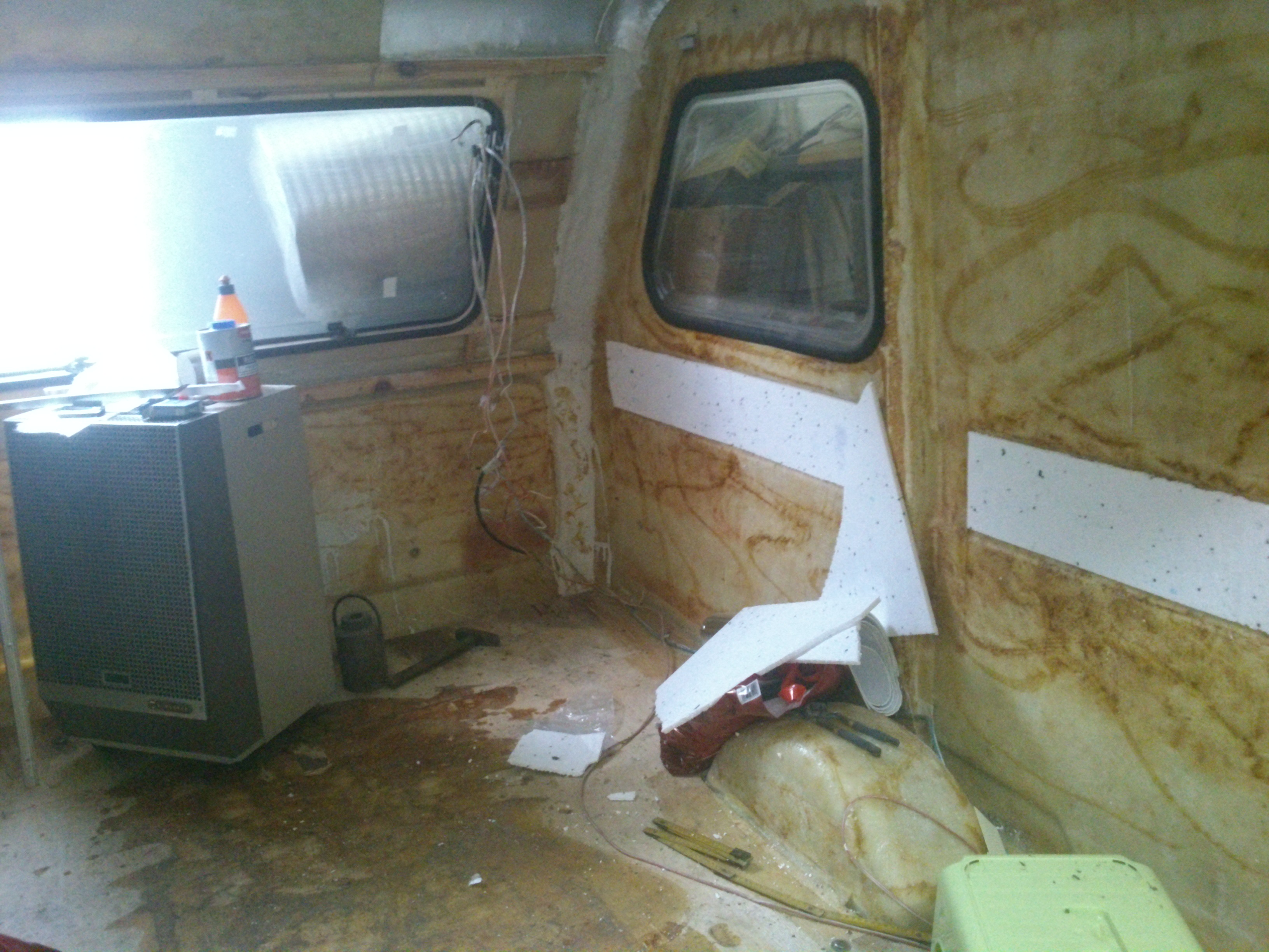

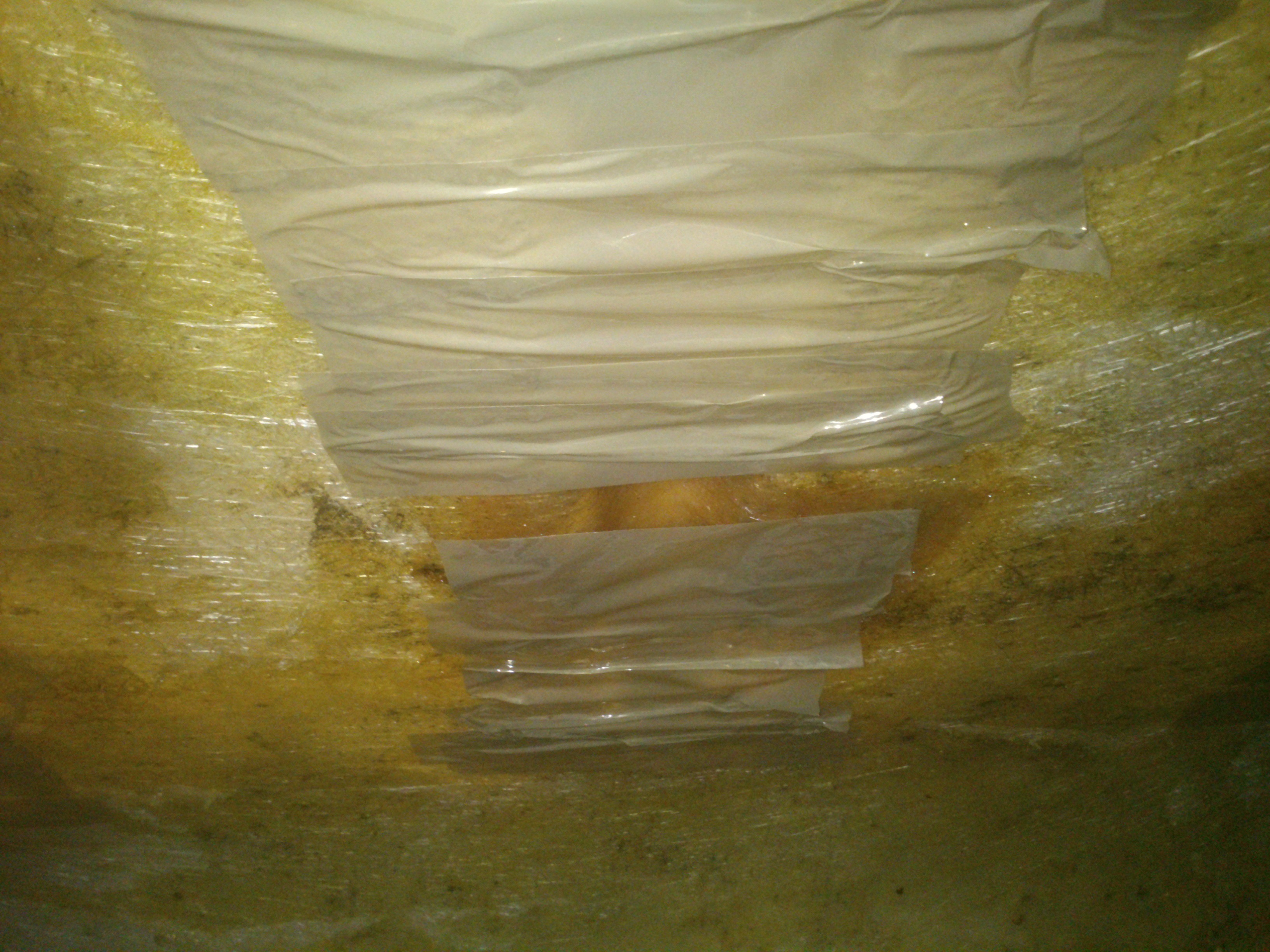

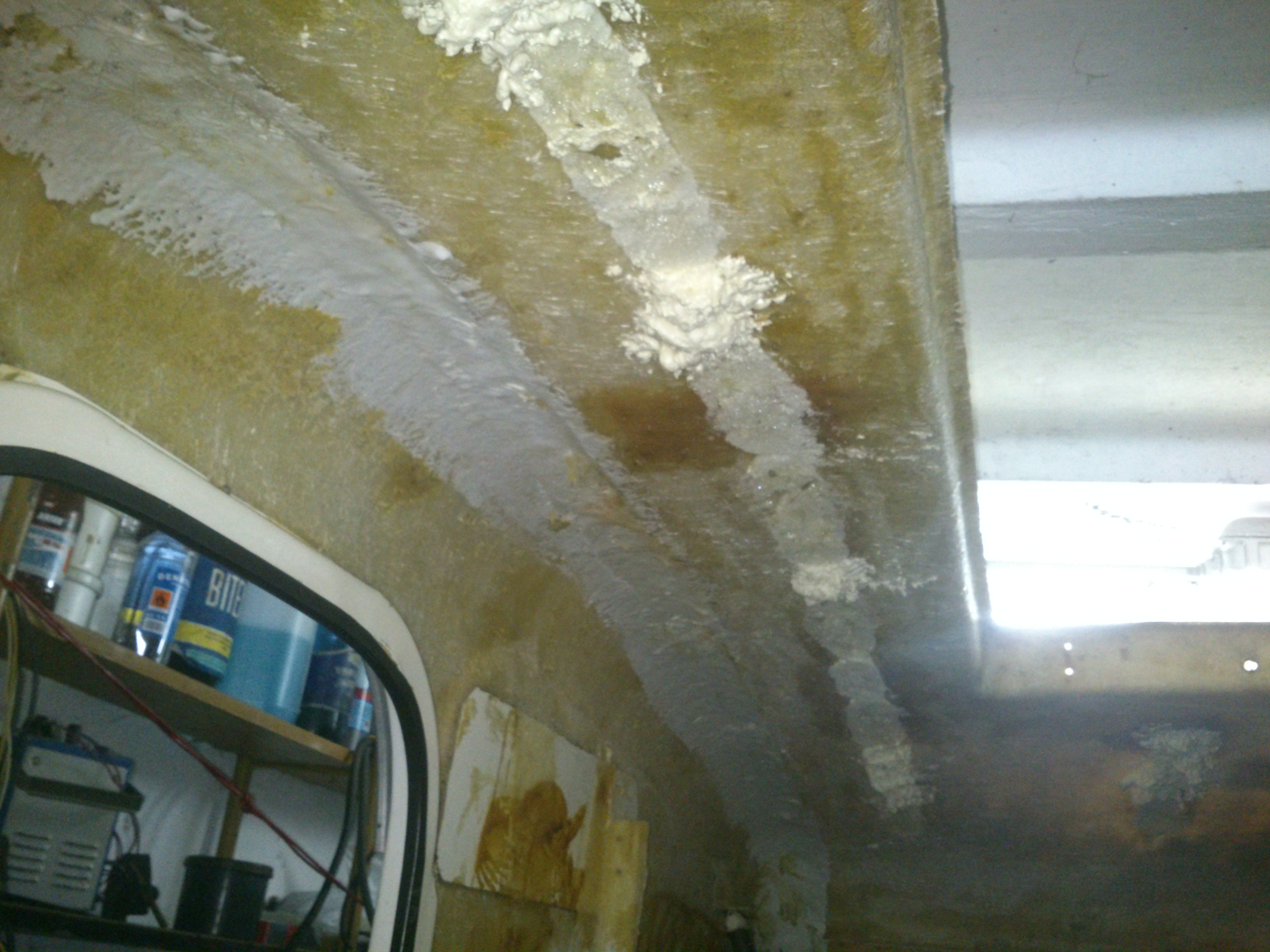

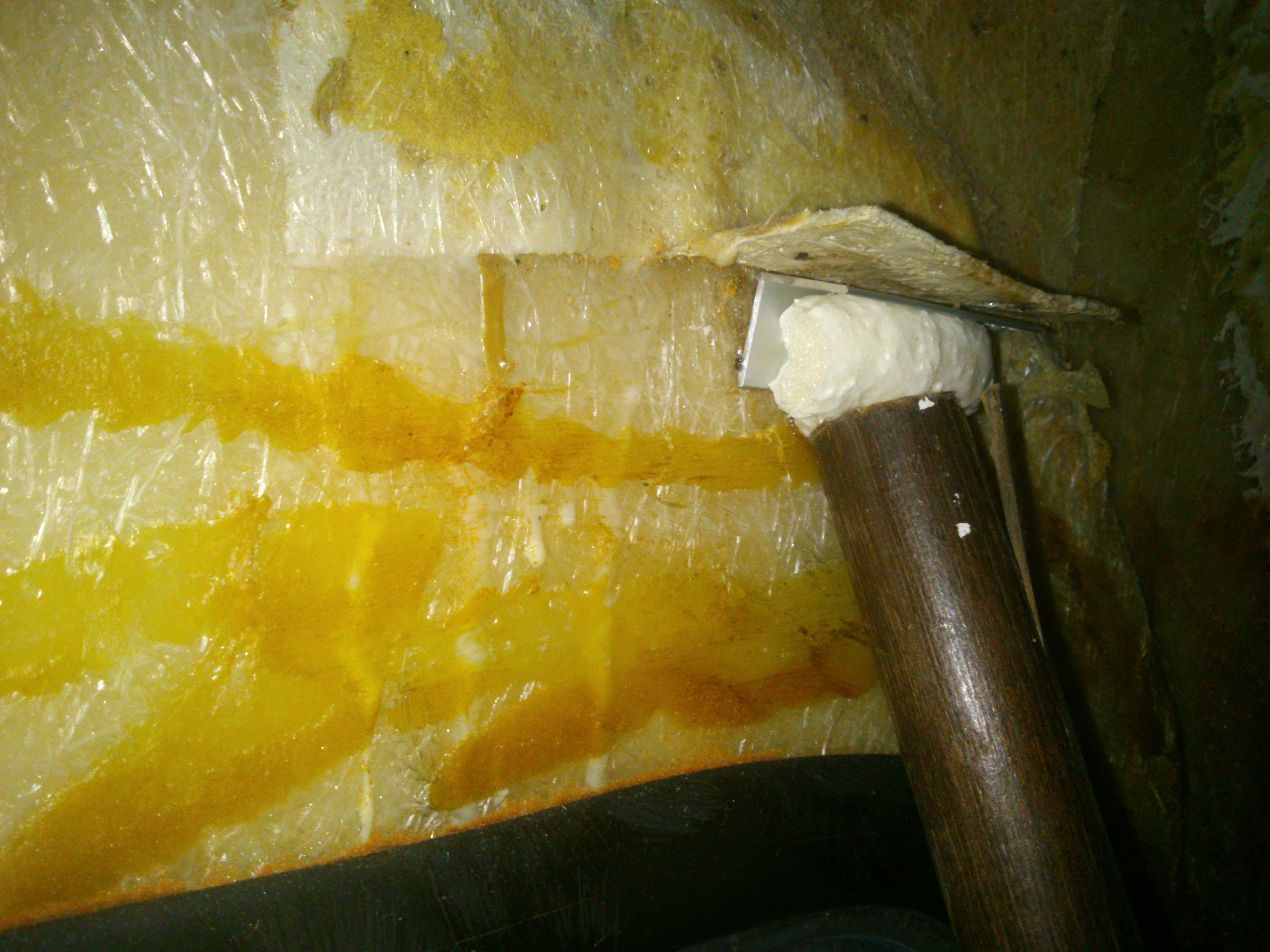

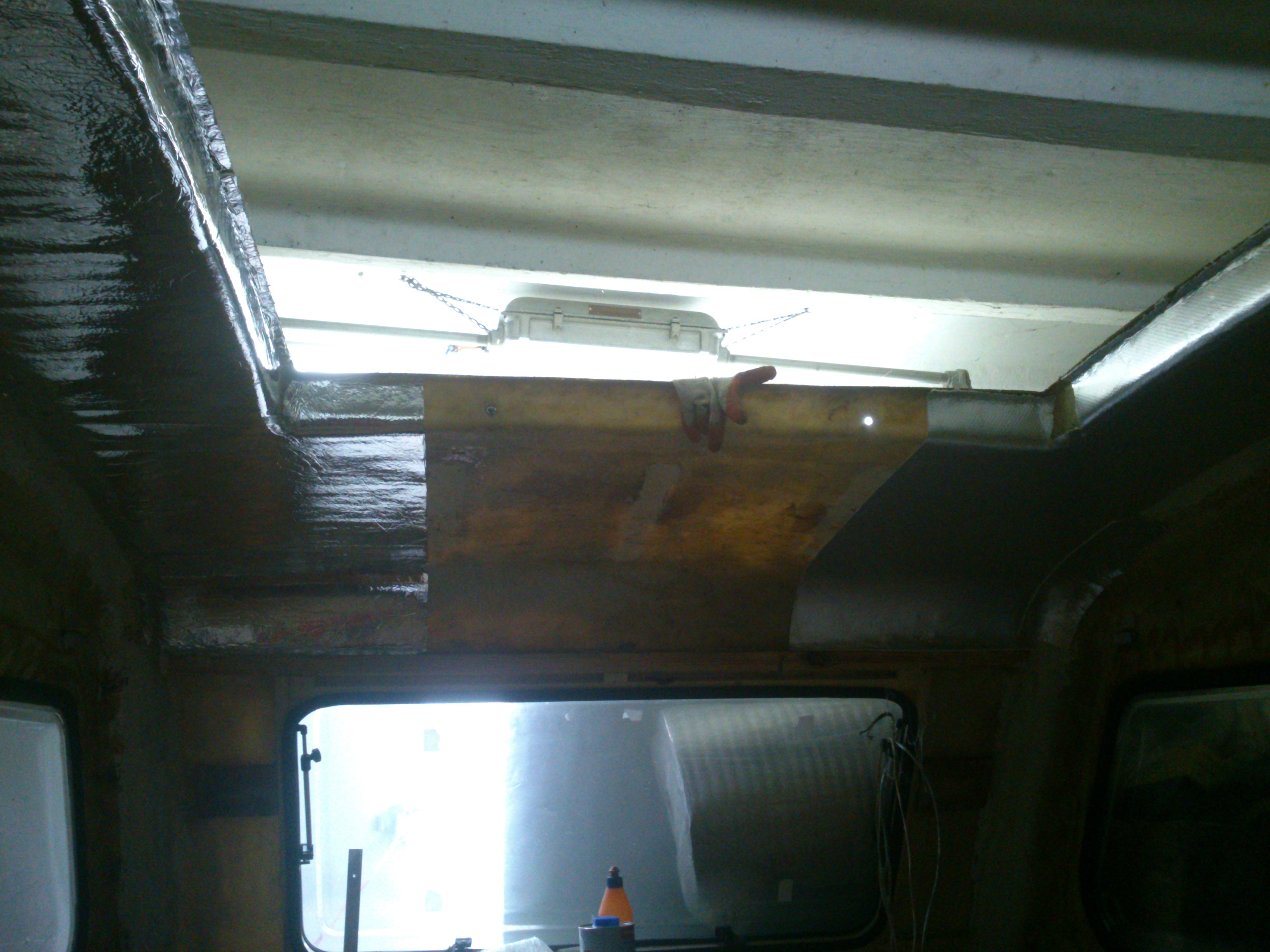

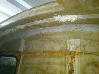

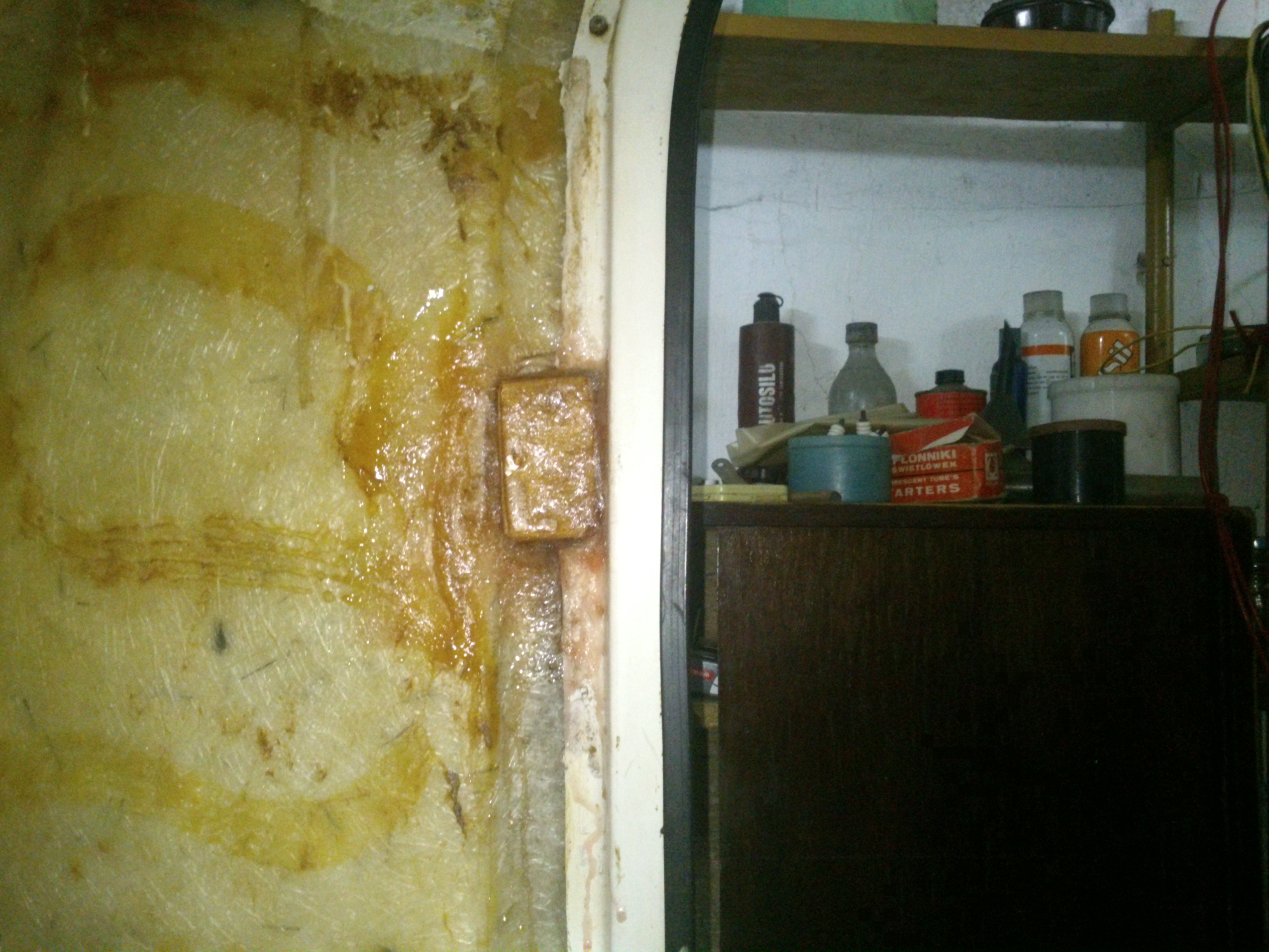

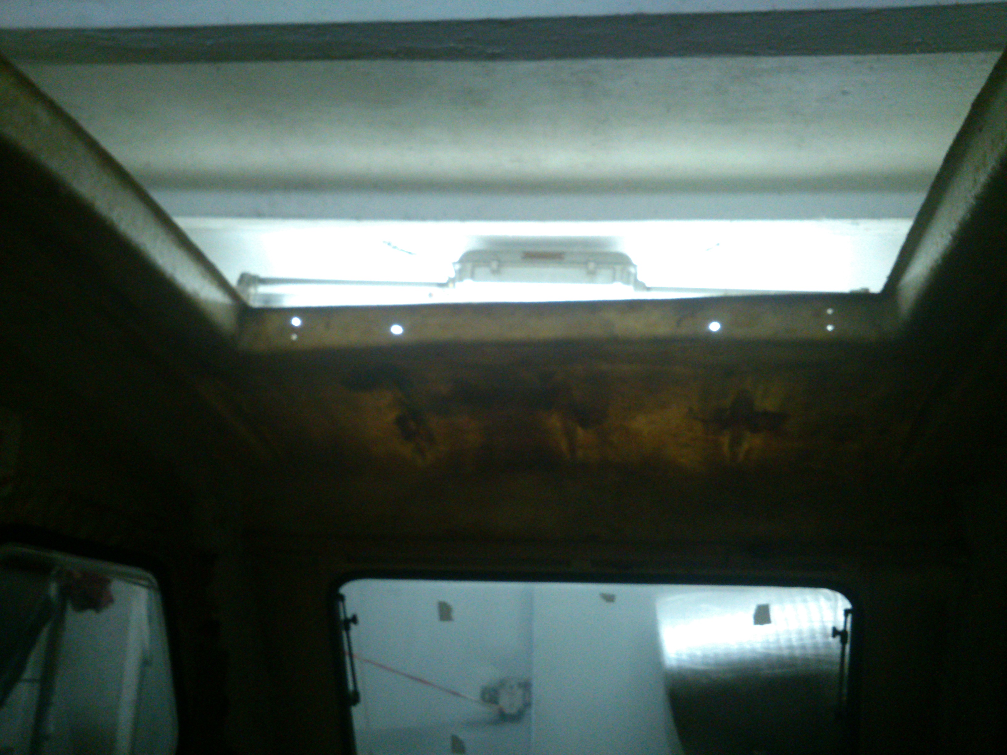

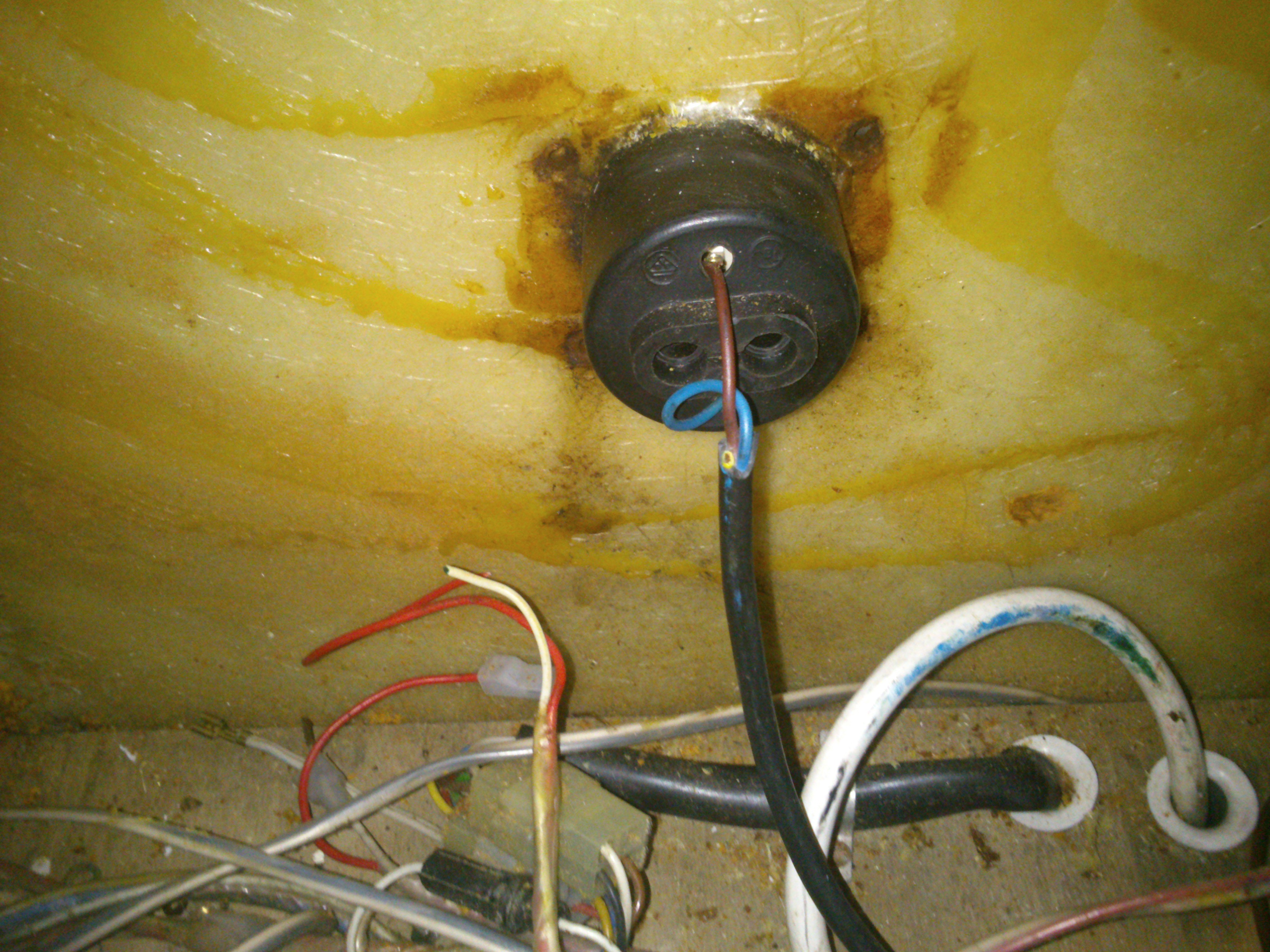

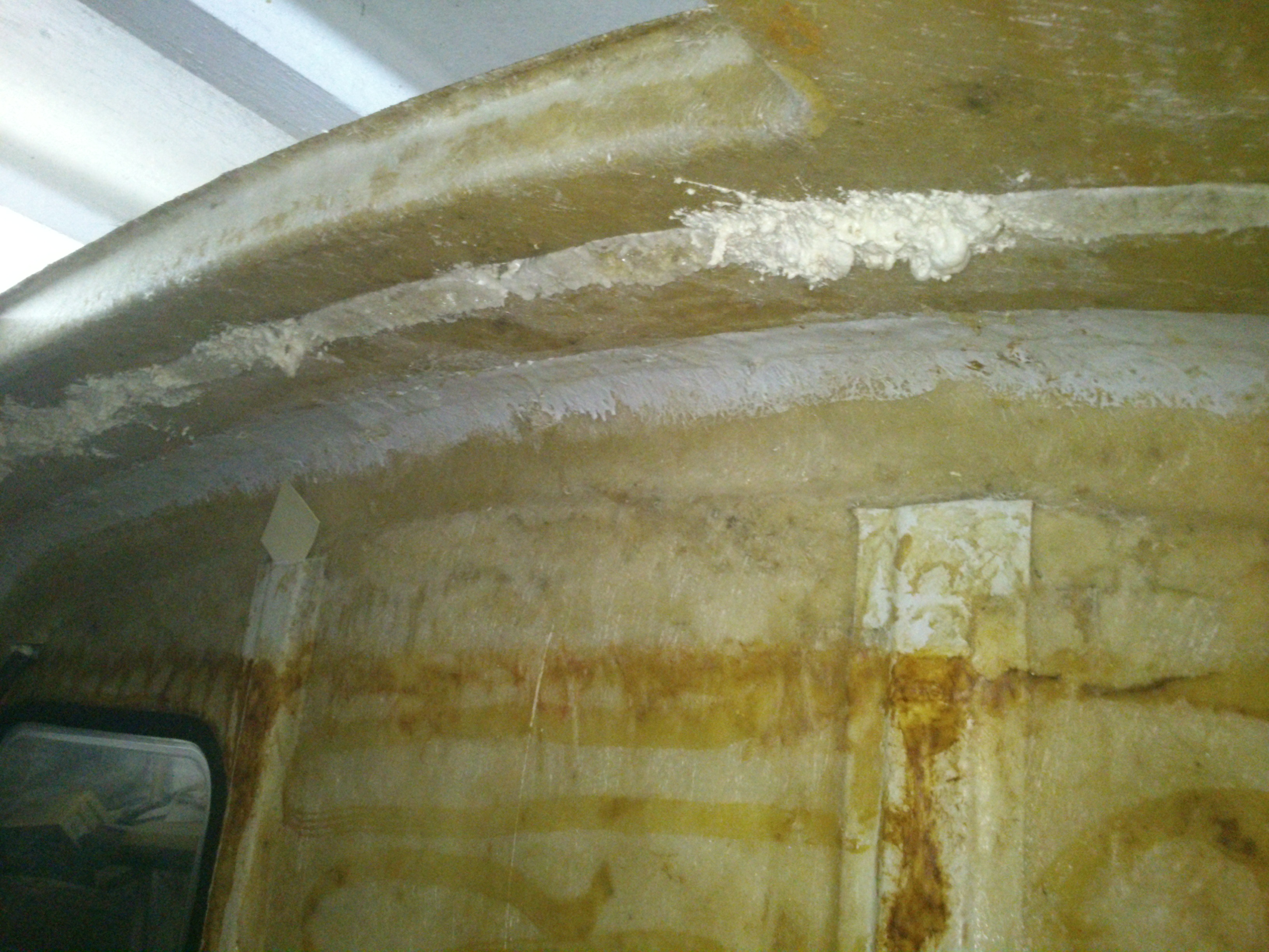

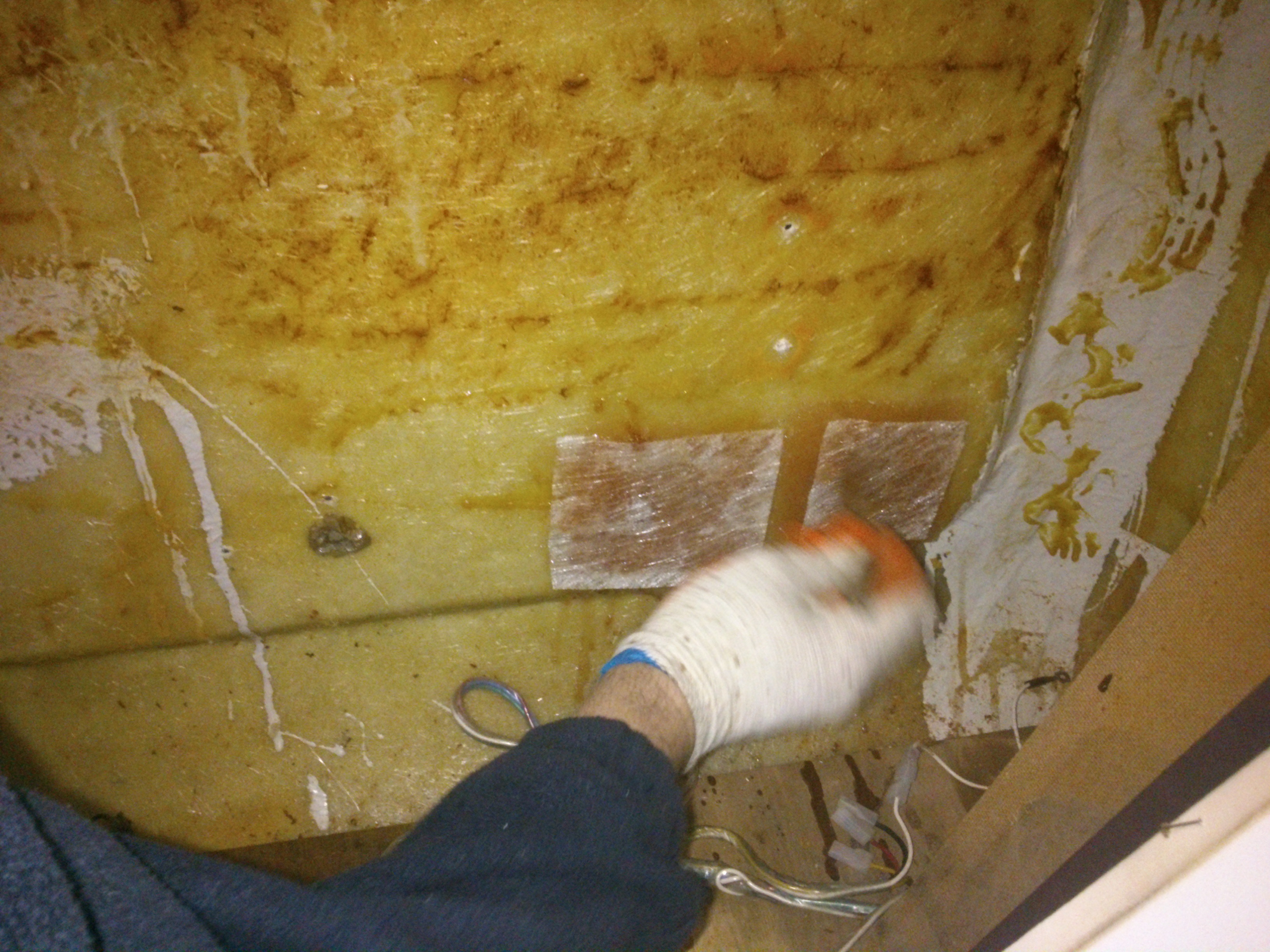

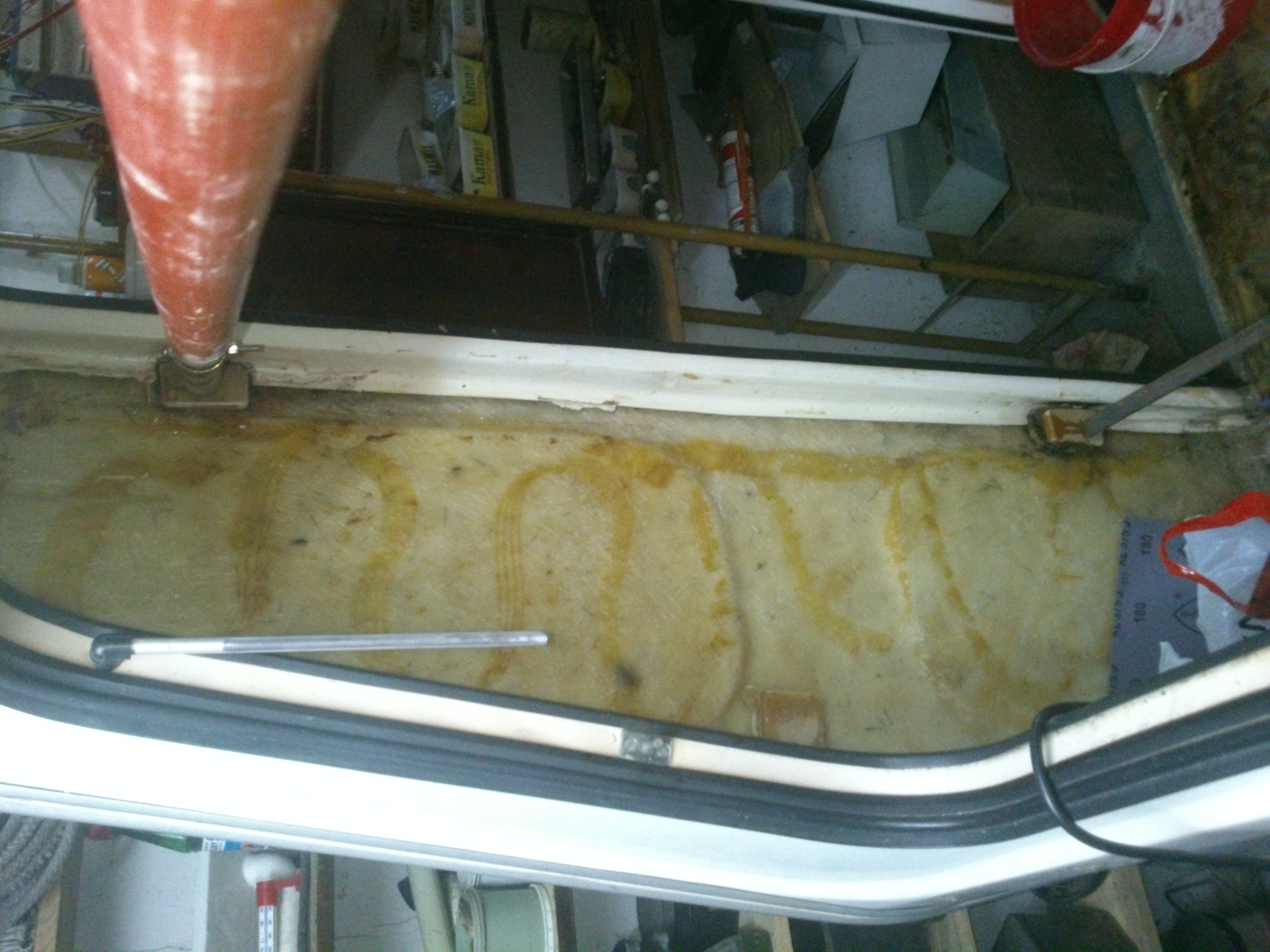

Zdjęcia z wczoraj,z tym gniazdem 220v chyba się poddam bo wydaje mi się że jest one za żywicowane,zagłębienia w dachu najpierw obkleiłem taśma zostawiając co jakiś czas przerwy które wstrzykiwałem piankę.
nie ciekło ale szparę powiększyłem i kładłem żywicę i kawałki maty ,zapobiegawczo od środka też poszła mata
Tu mam problem z wyjęciem tego gniazda
dodatkowe kawałki sklejki
przygotowane miejsce pod listwę
Nowa sklejka do mocowania drzwi
na część dachu od środka poszła żywica i wata

Budyń pisze:...z tym gniazdem 220v chyba się poddam bo wydaje mi się że jest one za żywicowane...
Nie poddawaj się bo widać na zdjęciu, że trzeba poprawić podłączenie, masz nie podpięty przewód ochronny.
Zalaminowane to ono nie jest. Gniazdo jest nowego typu z ładą gumową osłoną, jak montowałem takie u siebie to musiałem rozpiłować otwór. Najprawdopodobniej u Ciebie jest wepchnięte na chama i dlatego masz problem z wyjęciem. W ostateczności możesz odciąć gumę żeby mieć dostęp do styków, ale po podłączeniu musisz koniecznie je porządnie zabezpieczyć żeby kogoś kopnęło.

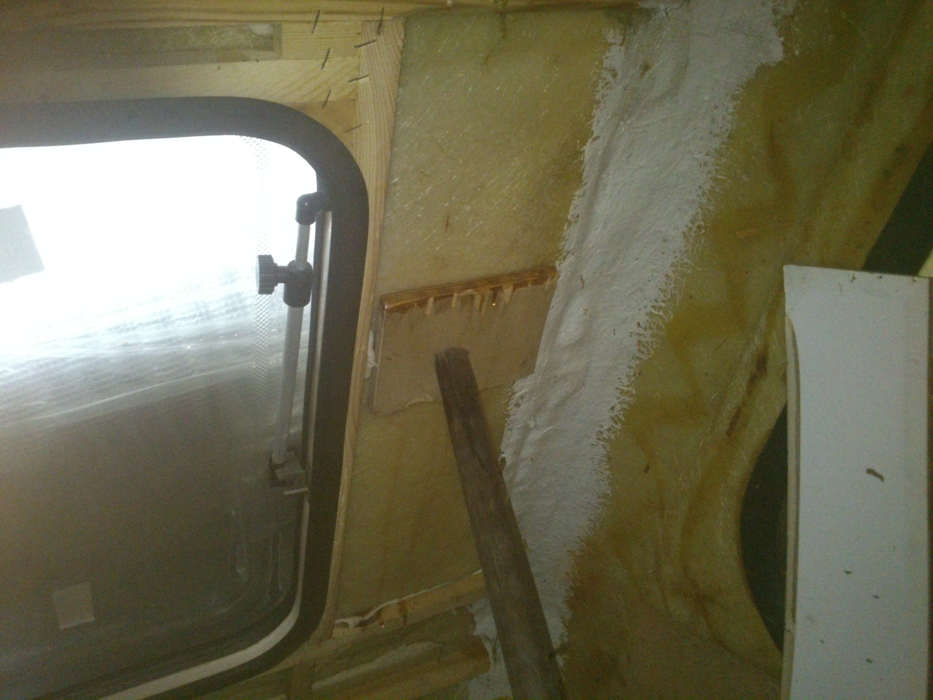

3 warstwa maty myślę że już starczy
wstawiłem aluminiowe kątowniki wzmacniające podpory pólek
i jeszcze uszczelniłem wgłębienia w dachu

Udało mi się wyjąc gniazdo podłączeniowe do 220v ,niestety w nocy skończył się w butli gaz i temperatura spadła do 8C w garażu więc nic więcej nie mogłem zrobić dzisiaj,nowa butla włożona więc zobaczymy co mnie jutro czeka.

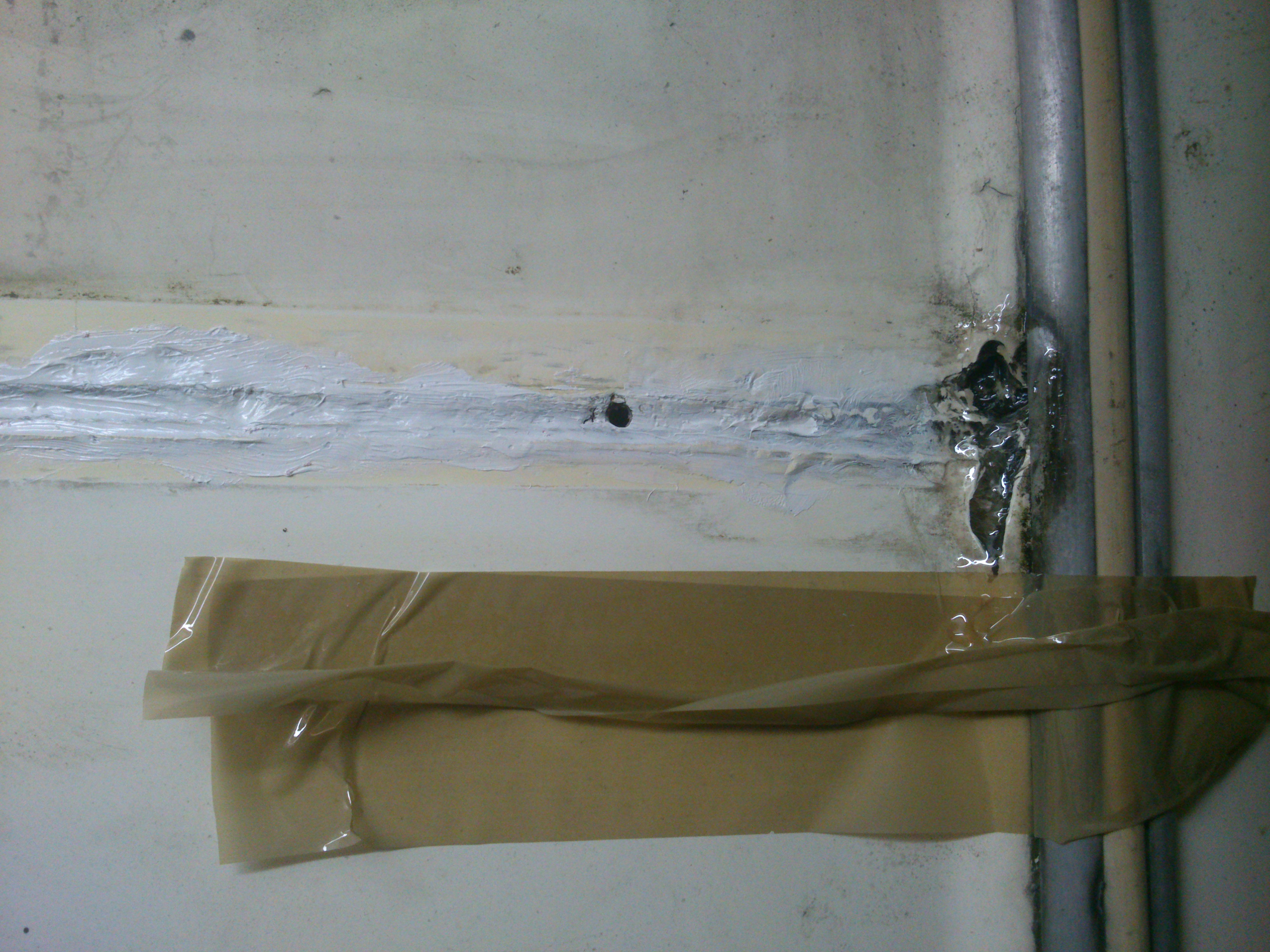

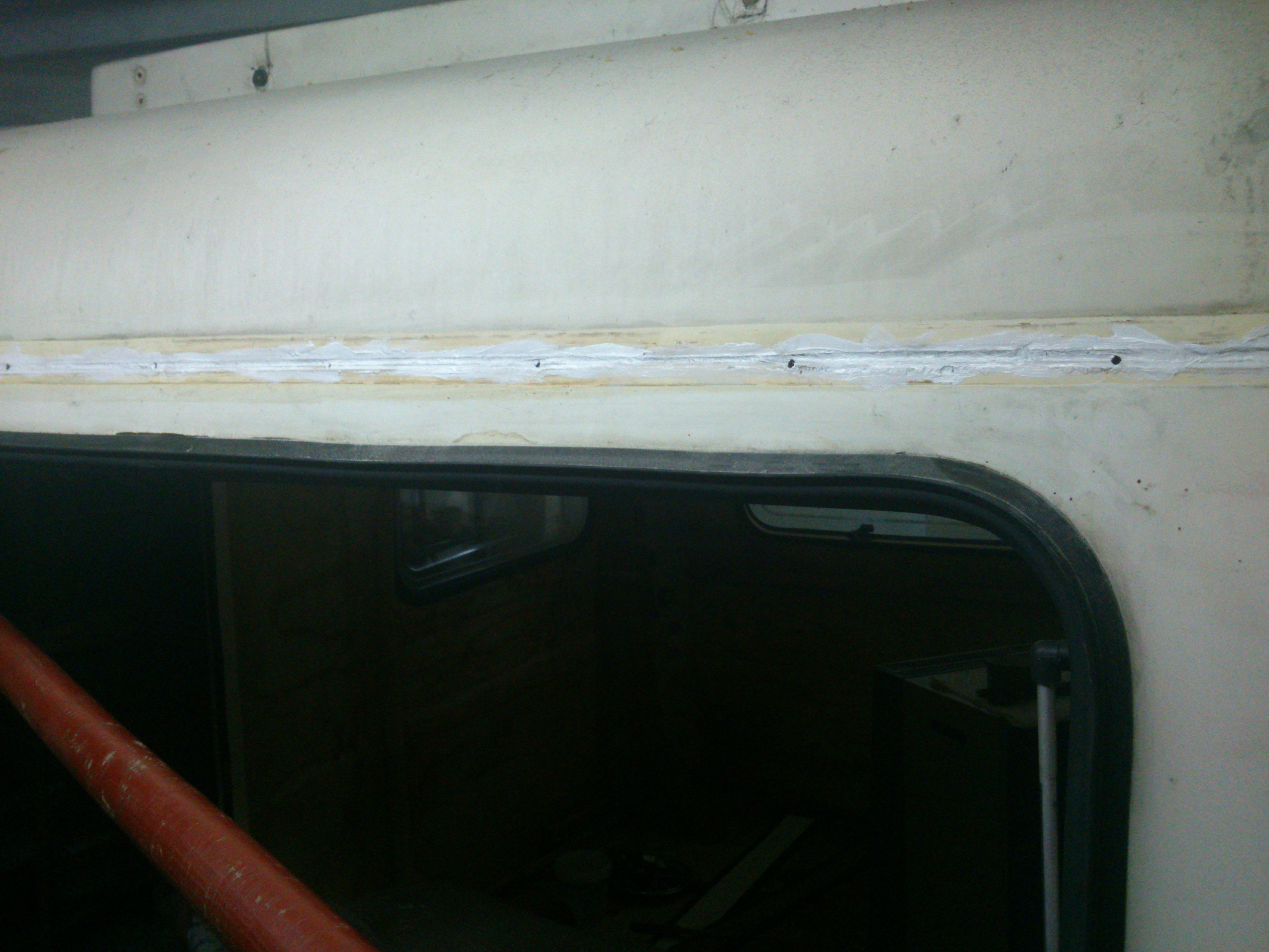

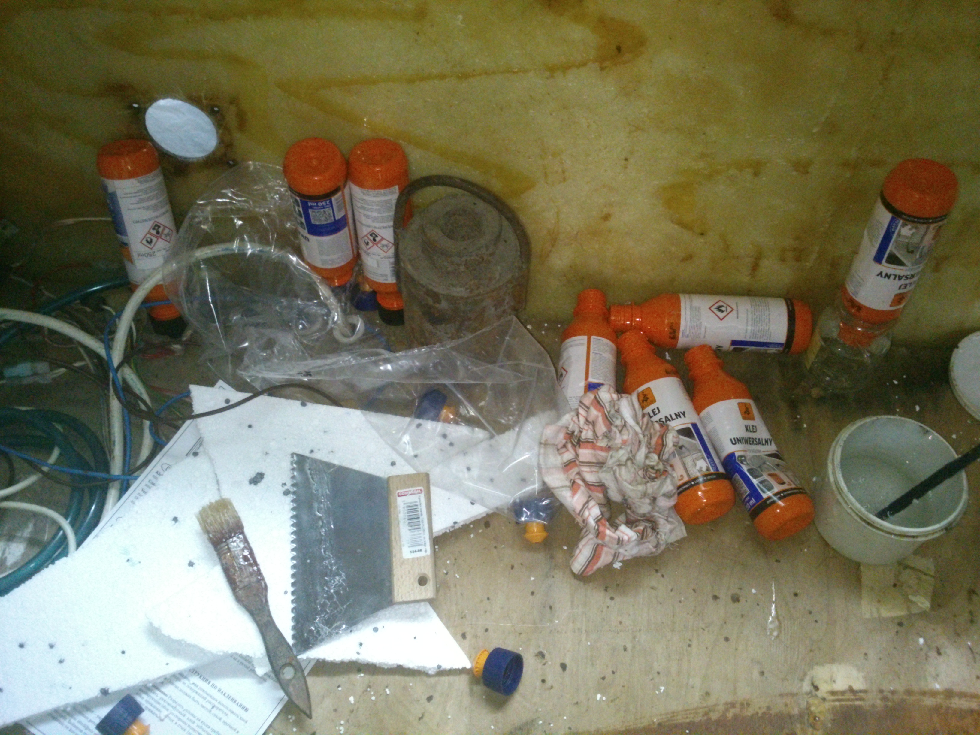

Dzisiaj wyszlifowałem cały dach papierem ściernym na wiertarce,przykleiłem na dach ekrany za grzejnikowe na klej Dragona polimerowy,położyłem watę zaślepiającą oświetlenie tylne -ostatnia 3 warstwa,wyczyściłem podłogę,i usztywniłem mocowanie pólek wiszących aluminiowymi kątownikami.Porada dla wyklejających- żadnych Mat PE polietylenowych gr. 3mm + laminowana folią aluminiową to jest dobre jak ktoś robi na handel przyczepkę ale nie dla siebie - kupiłem to 32 m2 i klej Bonaterm + i teraz leży - dlaczego ? dlatego ze to nie nadaje się do wyklejania powierzchni w pionie nie mówiąc już o sufitach,rozmawiałem z osobami handlującymi tą pianką notabene link dostałem od jednego z forumowicza w moim wątku i osoba która siedzi w tym temacie oświadczyła że jest to pianka pod ogrzewanie podłogowe czyli do zastosowań poziomych,po dłuższej rozmowie wręcz odradziła stosowanie tego na suficie bo warstwa foli aluminiowej może nie wytrzymać jakiegokolwiek obciążenia,folia aluminiowa w tych matach jest tylko maszynowo przytwierdzana do pianki klejem w ilości aby ułatwiała montaż pracownikom w stosowaniu jej do przeznaczenia jakie ma spełniać czyli izolacje poziome i za grzejnikowe - podkreślił bez obciążeń.Czyli chytry dwa razy traci :( Klejenie na Dragona jest fajne ,nie śmierdzi,szybko łapie,i można stosować przy temperaturze 5 C .
Niestety szlifowałem sufit bez maseczki i na krótki rękawek i teraz wszystko mnie gryzie :(
Bardo ważna wskazówka - koniecznie wypełnić zagłębienia w dachu pianką montażową - składanie ekranu za grzejnikowego wyszły idealnie w tych zagłębieniach jak bym tego nie zrobił wszystko by wisiało w powietrzu.
niestety dostałem tylko Dragona w 250ml butelkach
tu widać jak wychodzi złączenie klejenia
