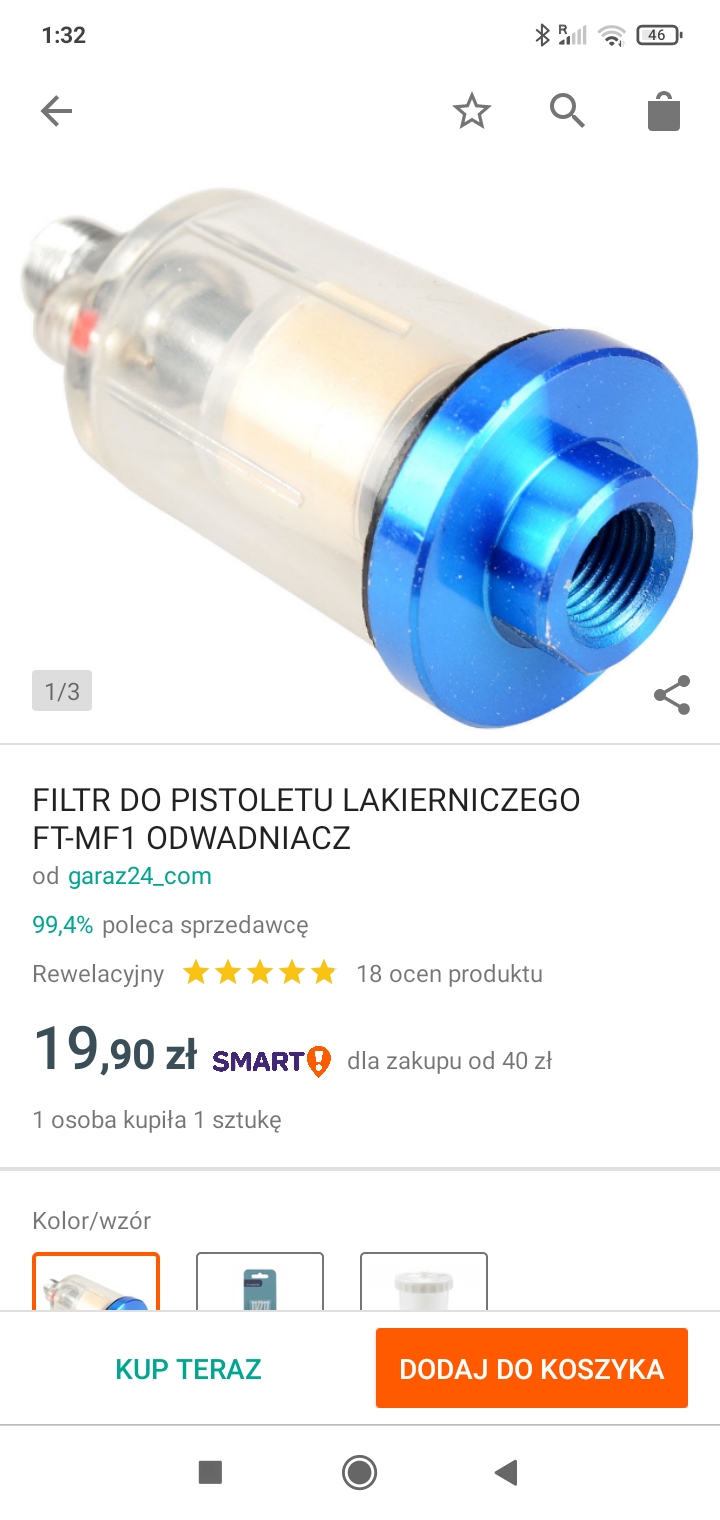

Dzięki za zwrócenie uwagi na ten filterek, poczytałem i faktycznie czy to woda czy olej mogą narobić bałaganu.
Taki będzie odpowiedni? https://allegro.pl/oferta/odwadniacz-kompresor-odolejacz-filtr-powietrza-1-2-10011816749

Może być ale nawet taki przepływowy montowany na pistolet wystarczy. Ten jest konkretny. Spokojnie wystarczy.

Pamiętaj tylko żeby zainstalować go maksymalnie blisko odbiornika w jak największej odległości od kompresora.

Murano pisze:Może być ale nawet taki przepływowy montowany na pistolet wystarczy. Ten jest konkretny. Spokojnie wystarczy.
Podeślesz link, żeby wiedzieć o jaki chodzi?
tomcat pisze:Pamiętaj tylko żeby zainstalować go maksymalnie blisko odbiornika w jak największej odległości od kompresora.
Dlaczego jak najdalej od kompresora? tyczy się to tego przelotowego czy każdego?
- Posty: 4292
Re: Za drugim razem jest łatwiej, czyli remont nr. 2
mannt pisze:...Dlaczego jak najdalej od kompresora? tyczy się to tego przelotowego czy każdego?
Odwadniacz umieszczony w pobliżu kompresora ma słabą wydajność ze względu na ogrzane powietrze na wyjściu ( słabe skraplanie ).
Umieszczając go bliżej odbiornika przepływające powietrze jest chłodniejsze i woda szybciej się wytrąca.

Ja mam dwa. Jeden, typu jak pokazałeś na wstępie na kompresorze, zaraz na początku węża. Drugi, ze zdjęcia poniżej tuż przed pistoletem.
Dodatkowo przed nim zegar do redukcji ciśnienia ponieważ używam pistoletu niskociśnieniowego i musi być redukcja na 2-2,5 bara stałego ciśnienia na pistolecie. Dlatego przed samym "gunem" aby wyeliminować straty na wężu.
Także najlepiej jakbyś założył te dwa filterki i masz pewność.

Mam podobnie jak Murano jeden na kompresorze, drugi mały przy pistolecie plus regulator ciśnienia przy pistolecie. Wąż powietrza min 10mm w środku aby przepływ powietrza był odpowiedni. Mimo Pistoletu niskociśnieniowego zapotrzebowania troszeczkę jest na powietrze i u mnie przy małym przekroju przewodu (przewód do spawania acytelenowego niebieski do tlenu)miałem skoki ciśnienia i ciężko było malować.Na dachu używaliśmy gwoździarek pneumatycznych i podobna sytuacja, a rozwiązanie proste, zbrojony wąż do wody taki przezroczysty,nawet przy długościach 30 metrów gwoździarki chulały.

Filterek zakupiony w Casto. Mam nadzieję że będzie spełniał funkcję. Jakoś muszę zmęczyć ten lakier tym co mam.
