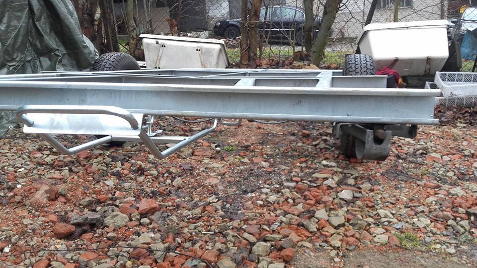

Postautor: Benior » środa, 9 mar 2016, 09:31

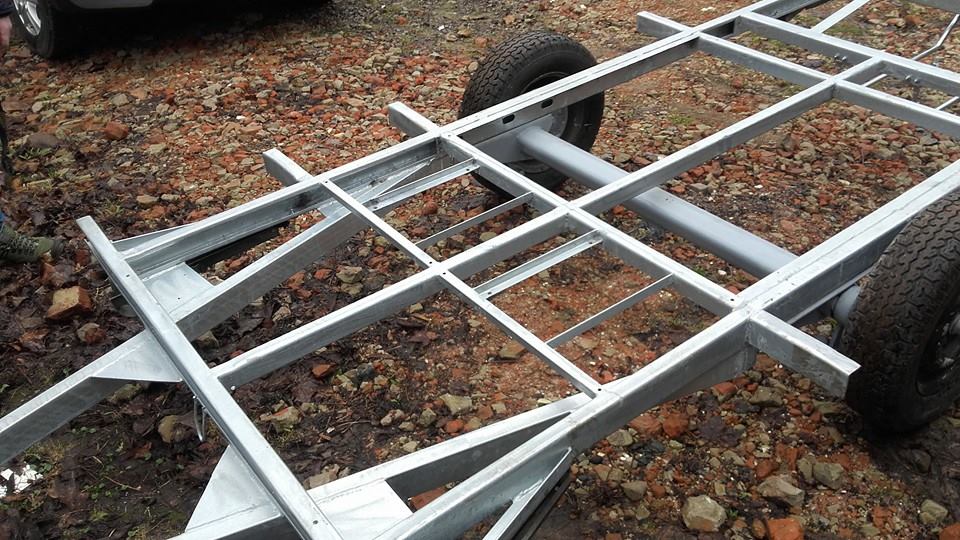

Żelazo już jest :D
Ostatnio zmieniony środa, 9 mar 2016, 09:42 przez Benior, łącznie zmieniany 1 raz.
Robcio
Posty: 400
Postautor: Robcio » środa, 9 mar 2016, 09:39
Dobrze, ze pomyslales o rozchyleniu podpor... jest duza roznica i jest duzo stabilniej :)

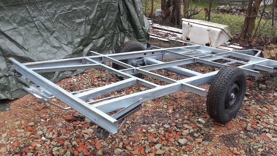

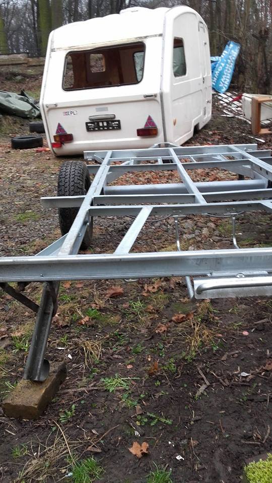

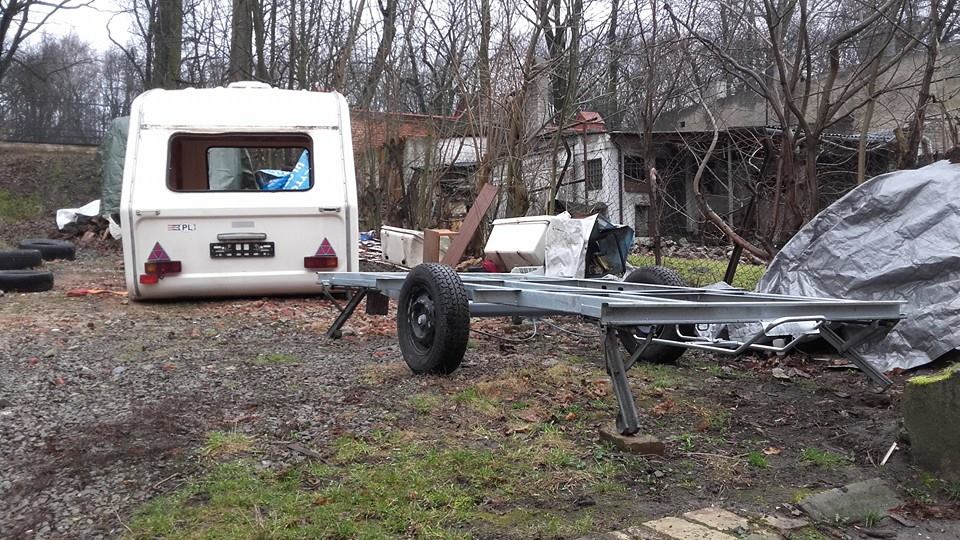

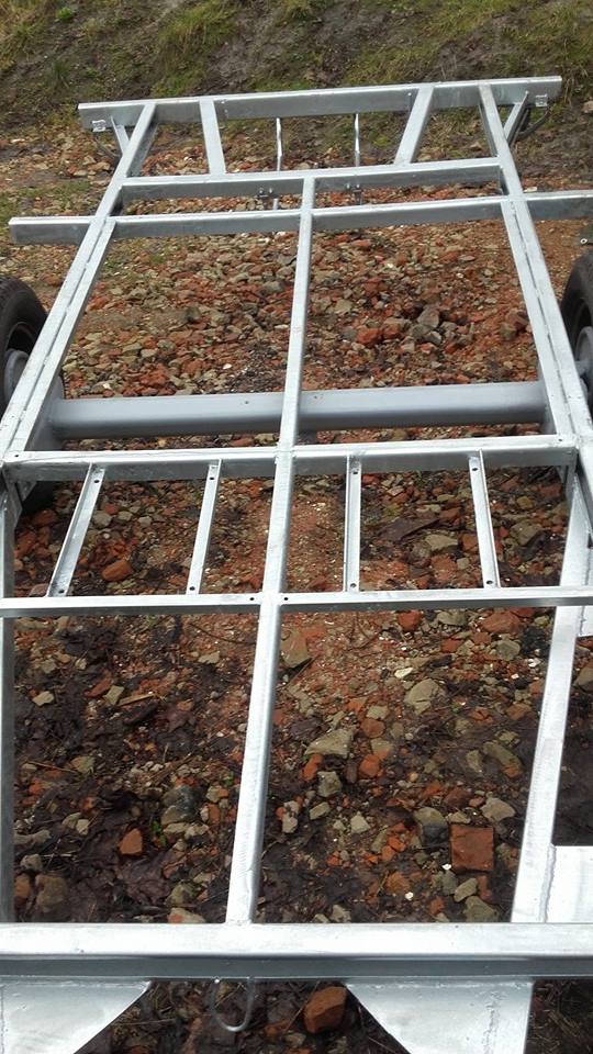

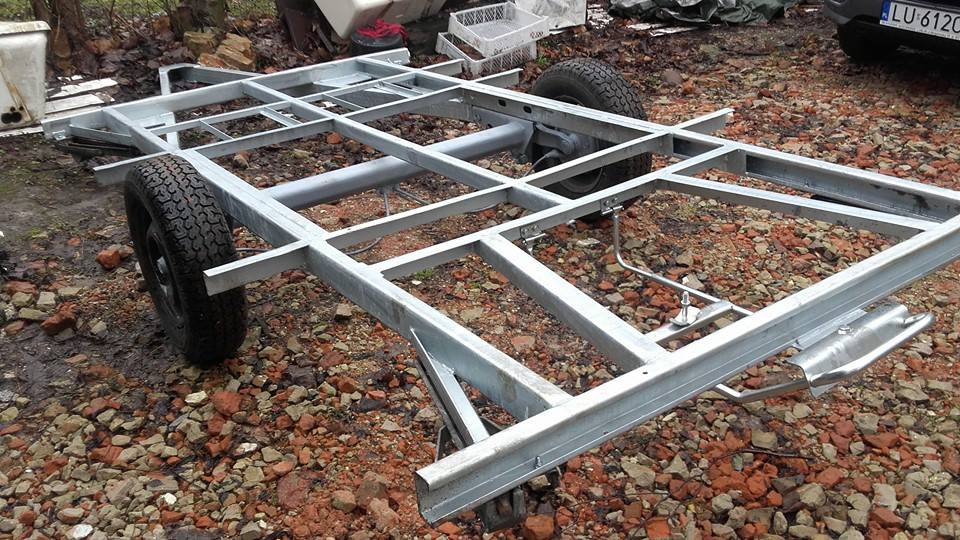

Benior
Posty: 1857
Postautor: Benior » piątek, 11 mar 2016, 08:47
grzesiek0
Postautor: grzesiek0 » piątek, 11 mar 2016, 09:30
Powiem Ci, że zdjęcia nie powalają. :(
Na żywo wygląda duuużo lepiej. :thumbup:
Benior
Posty: 1857
Postautor: Benior » piątek, 11 mar 2016, 09:35
grzesiek0 pisze:Powiem Ci, że zdjęcia nie powalają. :(
Mogę wstawić te które Cię powali :lol:
