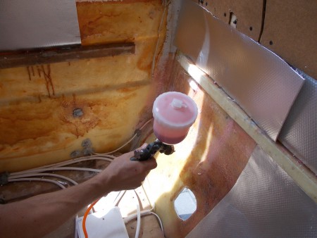

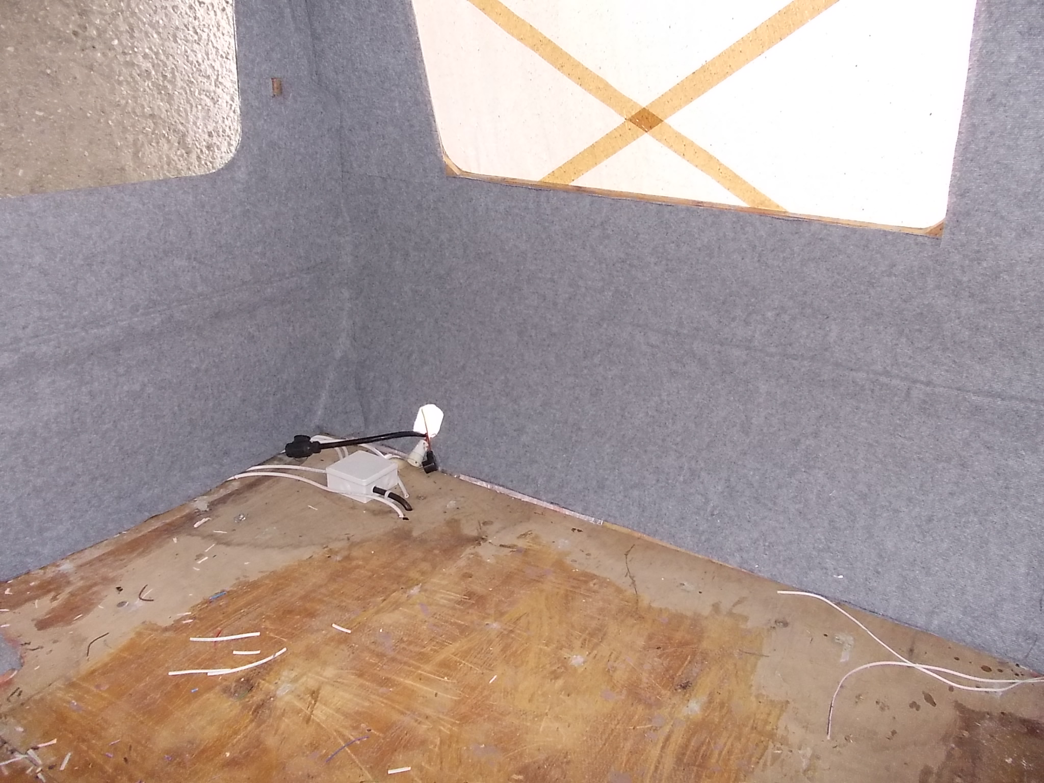

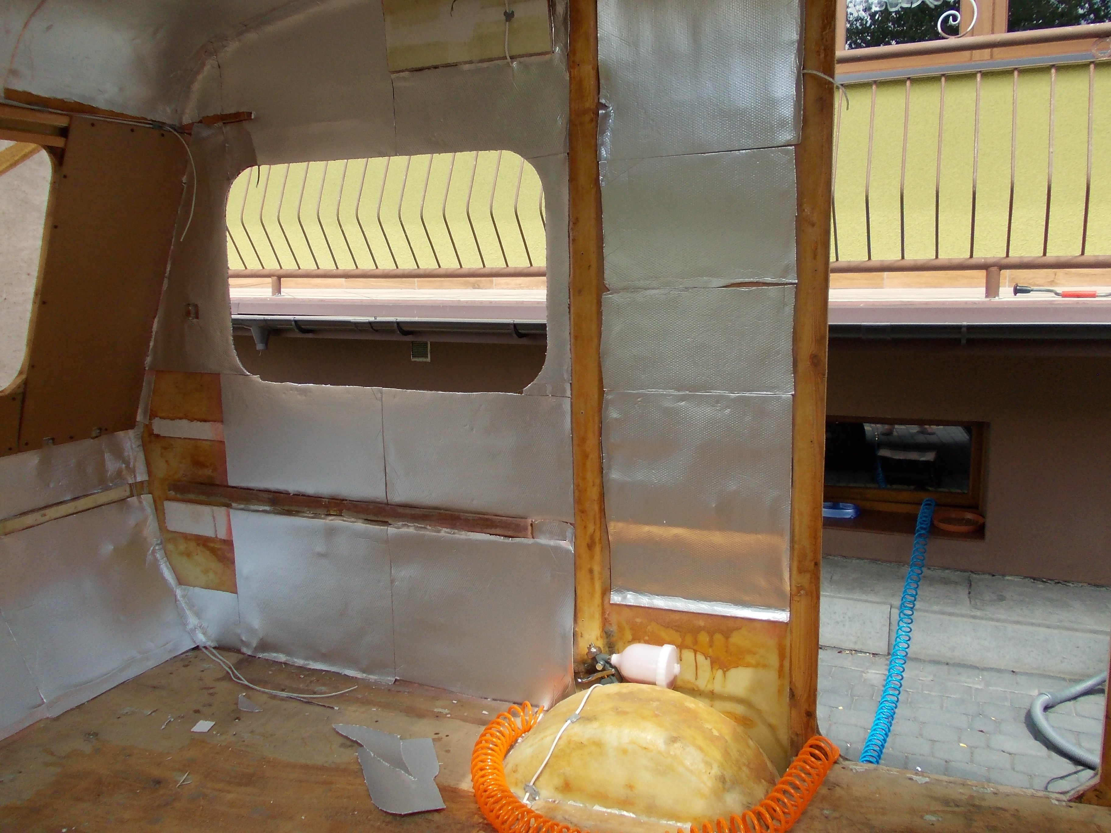

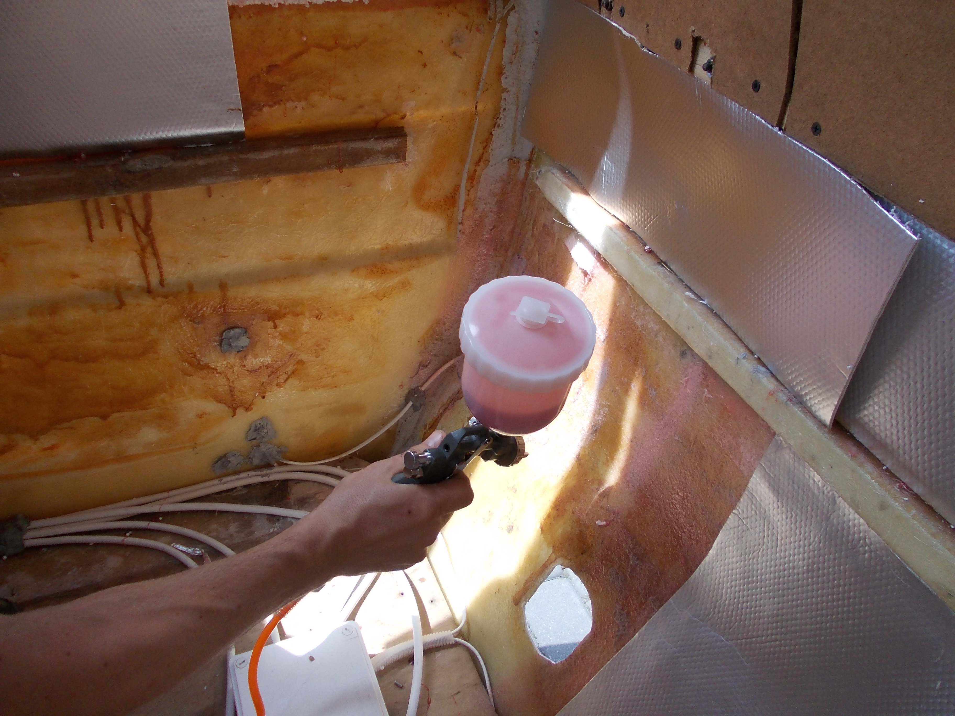

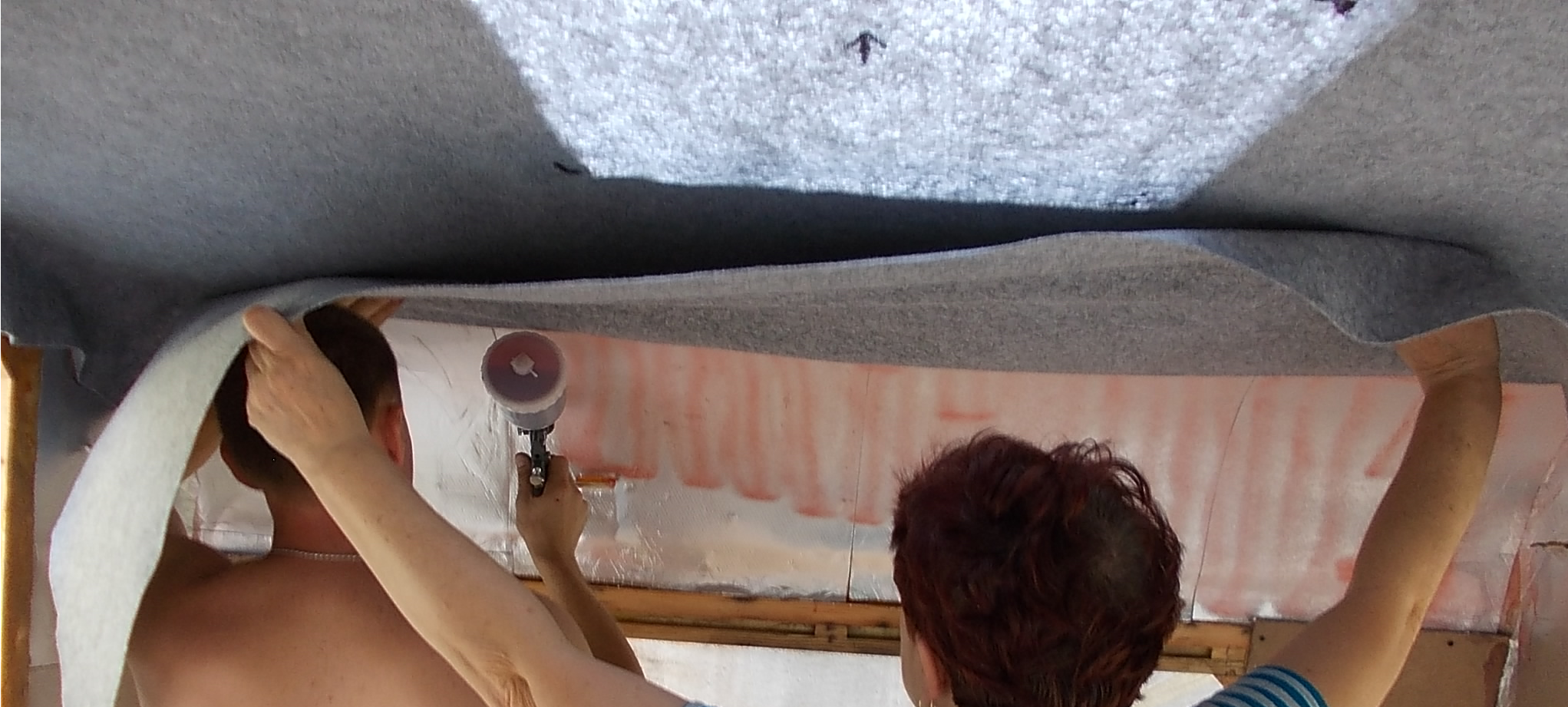

Enka ocieplona i oklejona remontówką w jeden dzień. Na początku klej nanosiłem pędzlem ale przy suficie to była jakaś masakra, klej kapał na rękę,podłogę ,ogólnie jeden wielki syf. Po wyklejeniu dachu dałem sobie spokój i zacząłem nanosić pistoletem.No ludzie po prostu bajka! Żadnego chlapania klejem,czysta i przyjemna robota. Teraz prace posuwały się 3 razy szybciej i dokładniej niż pędzlem.Pistolet nanosi klej dokładnie jakby barankiem a i kleju idzie dużo mniej ; czyściłem go tylko raz co trwało kilka minut.Przy pędzlu to uklejony byłem a zanim skończyłem kawałek smarować to już na początku był prawie suchy- -porażka.To moje spostrzeżenia gdyby ktoś jednak miał dylemat czym nanosić klej. Odnośnie materiałów to dokładnie czytałem wątki ile czego potrzeba.Ekranu poszło 3 rolki i trochę,bonatapu miałem zużyć 12-13 litrów ,kupiłem 15 a poszło 7 litrów na wszystko.Remontówki miało zostać trochę a nadwyżki mam około 8m2.Nie wiem jak koledzy obliczali swoje zużycia ale różnice są spore.

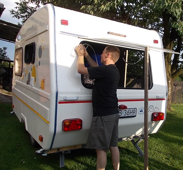

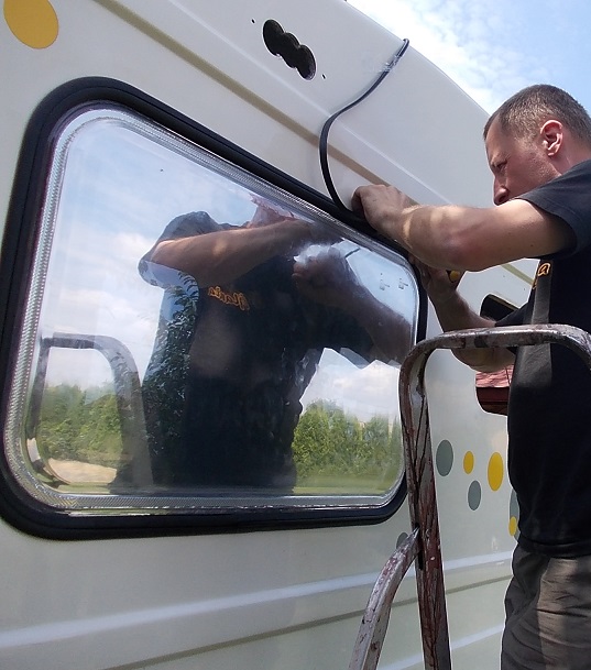

Cepa oszklona i oklinowana.Do zakładania bocznej szyby podchodziliśmy chyba z 8 razy,już zacząłem mieć obawy że zamówiona szyba jest za duża.Był duży problem z wciągnięciem uszczelki,próbowałem na sucho i na tłusto - dramat.Gdybym miał jeszcze oklinować przednią i tylną szybę jak w pierwszych zapiekankach to bym to chyba spalił w chole..rę :evil: krew się lała,palce spuchnięte słowem - nigdy w życiu.Część wewnętrznej elektryki ogarnięta.Całe oświetlenie zewnętrzne jest na żarówkach -zrezygnowałem z ledowych z względów ekonomiczno-praktycznych.Wiem że pobór prądu jest dużo wyższy ale w nocy jeżdżę rzadko a w dzień na dziennych.W razie awarii którejś lampy ledowej niestety cała do wymiany co jest problematyczne i kosztowne. A ledy niestety się lubią przepalać. A tak : żaróweczka i jedziemy dalej :mrgreen: Mając w samochodzie 3 wolne piny podłączyłem do jednego dodatkową masę na oświetlenie zewnętrzne przyczepy i tym sposobem masa w ence jest podzielona na dwie a efekt przygasania przy włączonych wszystkich światłach jest duuużo niższy.Gdyby przyczepę trzeba było podłączyć do innego holownika to zamontowałem pstryczek który przełącza dwie masy w ence do jednej oryginalnej samochodu.
