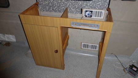

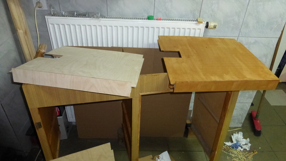

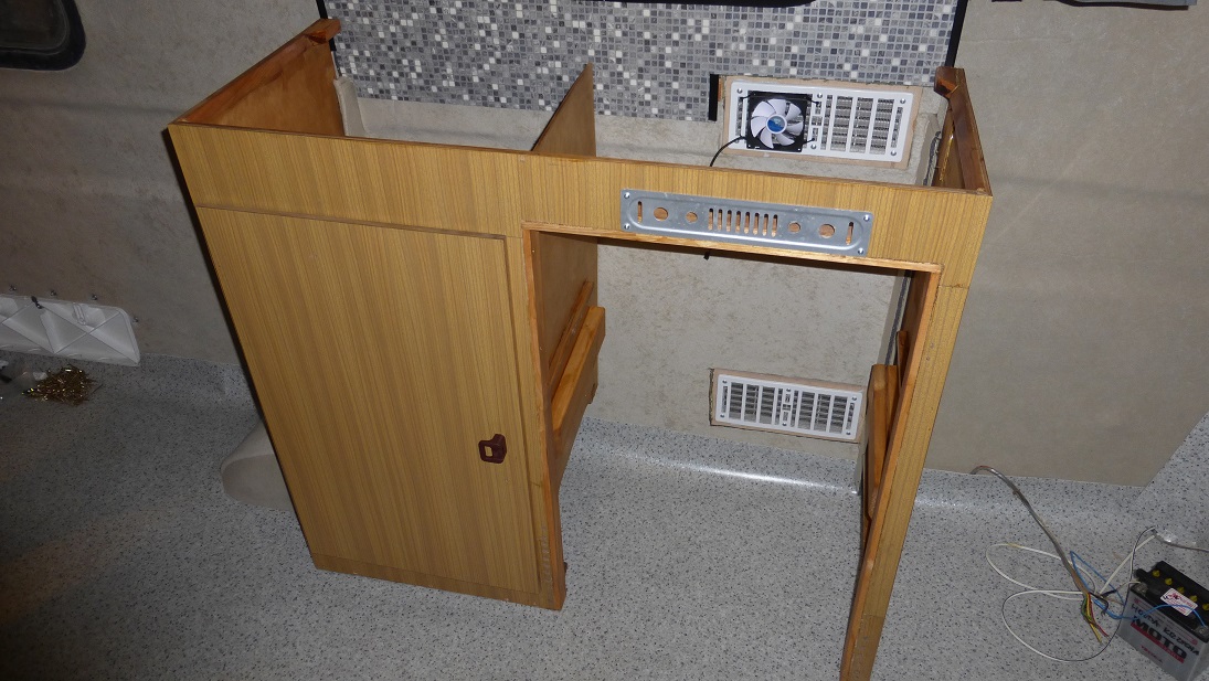

RAFALSKI pisze:zabrałem się za naprawę szafki kuchennej. Jest dość konkretnie zmasakrowana i ideału z niej nie zrobię ale będzie spełniała funkcję i to się dla mnie liczy.
No dobra, szafka posklejana, poskręcana niezliczoną ilością wkrętów, nareszcie trzyma się w kupie. W sumie wyszło znośnie. Przymiarka w przyczepie:
Szafka wymaga jeszcze drobnych korekt żeby ładnie dosunęła się do ściany ale będzie dobrze. Wnęka lodówki jest dopasowana do mojego Electroluxa tak, że po bokach i u góry będą szczeliny 0,5cm a korpus chłodziarki będzie wsunięty ciasno między widoczne grube, poziome listwy przez które pójdą wkręty mocujące lodówkę. Dzięki temu będzie siedziała sztywno i pewnie.

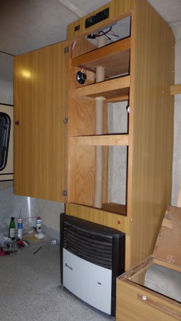

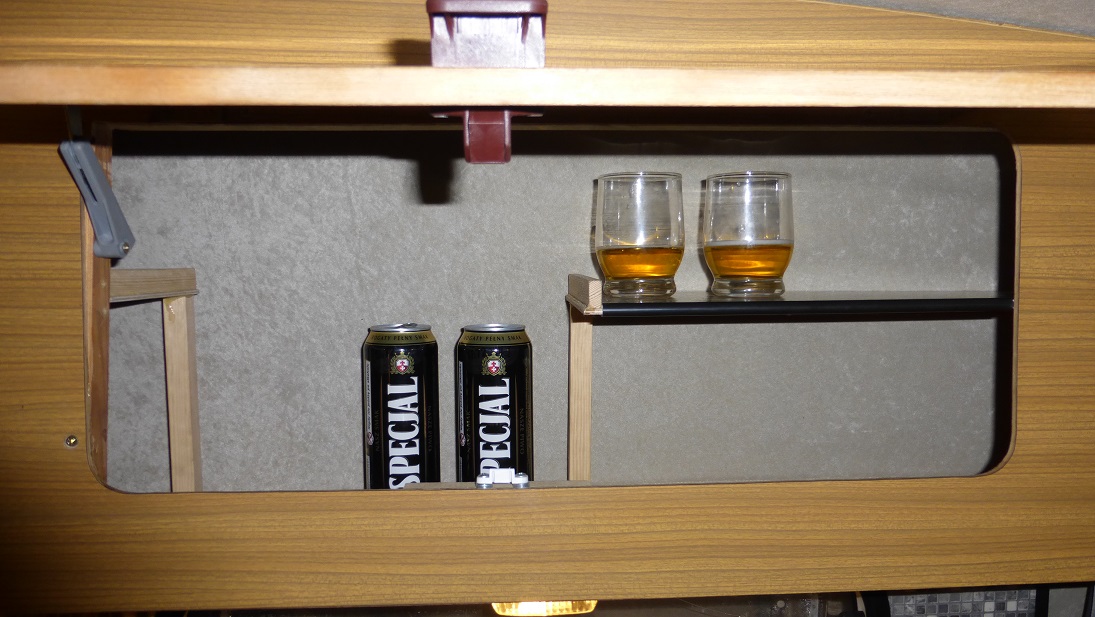

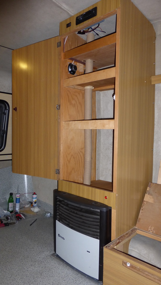

RAFALSKI pisze:Wczoraj dorobiłem półki do dużej szafy
Są i półeczki. Dorobione ze sklejki 4mm i wzmocnione listewkami, na wzór jedynej oryginalnej która ostała się w szafie. Pomalowałem je lakierobejcą.
A tutaj już w szafie. Pierwsza od góry to półka oryginalna którą muszę jeszcze pomalować, dwie następne dorobione. Półka najniższa, nad piecem też była dorabiana. Nie przykręcam jej, będzie podnoszona ale bez zawiasów. Jakiś dostęp serwisowy za piec musi być. Muszę też wykombinować jakieś osłonki na głośniki.
Szafka kuchenna użyta po raz pierwszy. Test wypadł celująco ;)

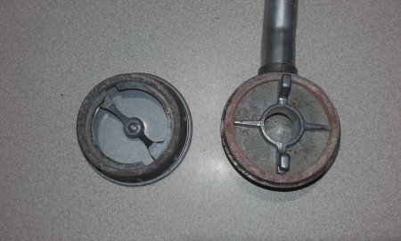

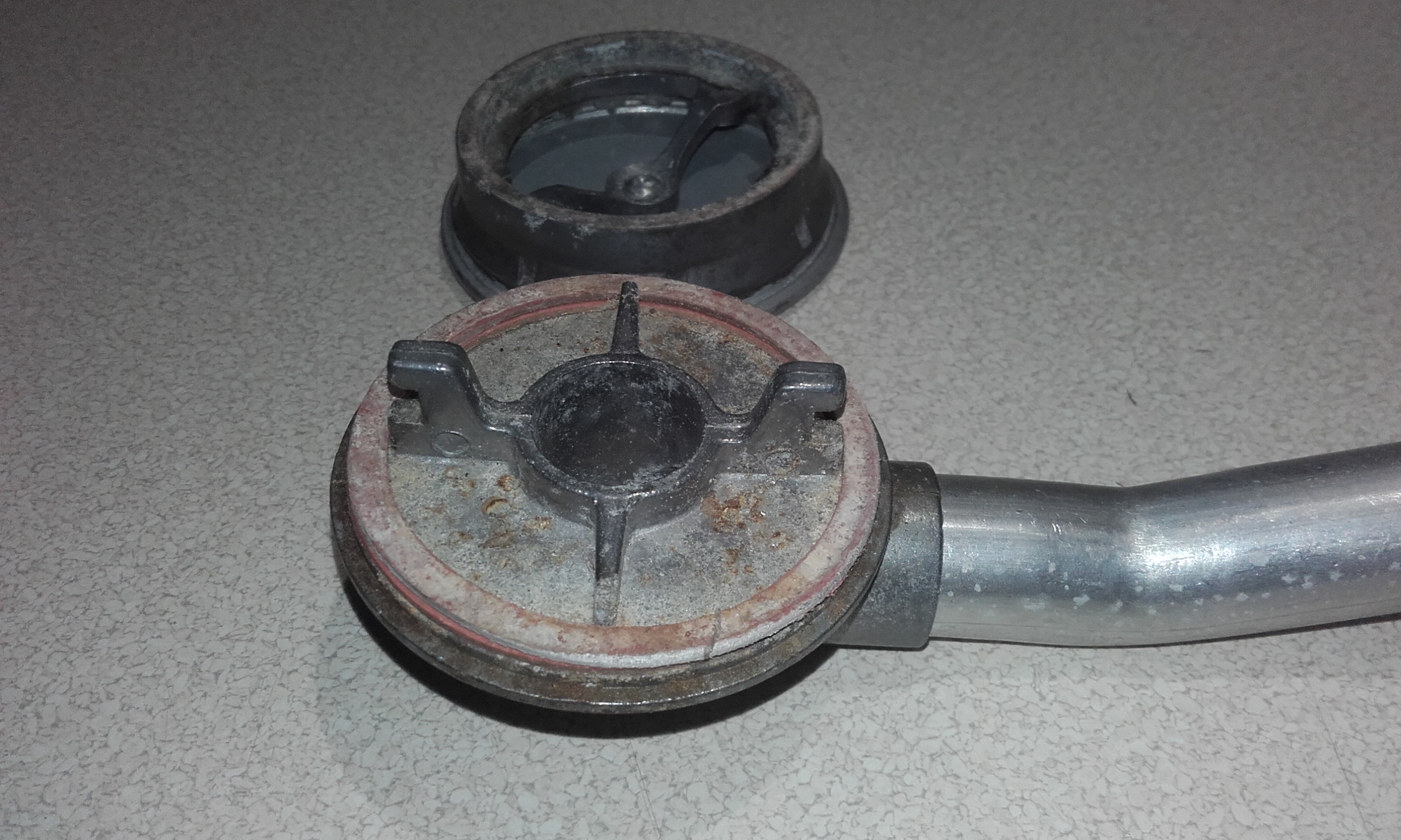

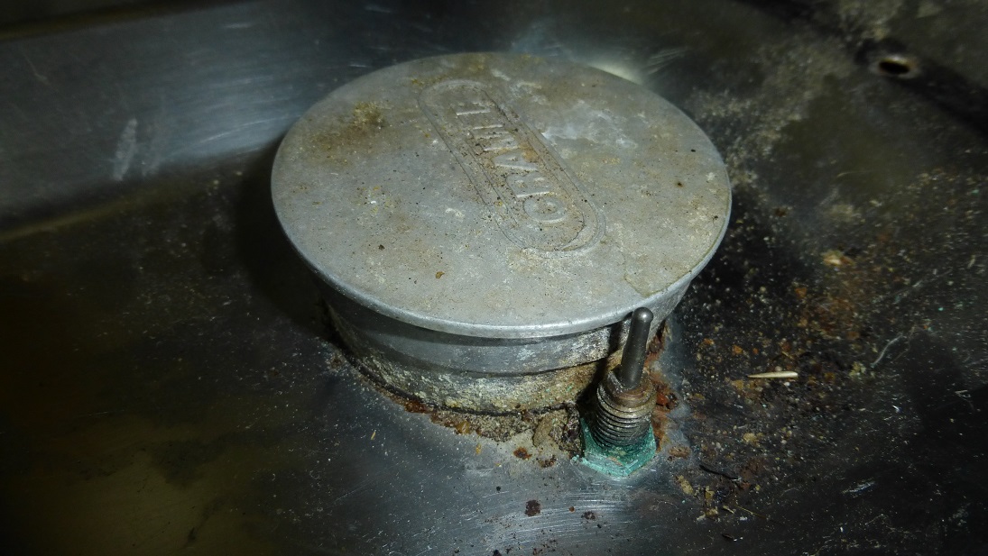

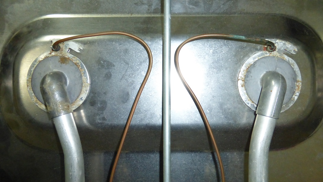

Z innej beczki. Zabrałem się za kuchenkę i mam problem. Wie ktoś może jak rozebrać palniki Cramera? O, takie:
Za cholerę nie mogę ich zdemontować. Kręcę tym deklem u góry i nic się nie dzieje, obraca się jakby w miejscu. Żadnej śrubki, nawet od spodu...
Chciałem je zdjąć żeby wyczyścić wszystko porządnie ale nie mam pojęcia jak to zrobić.

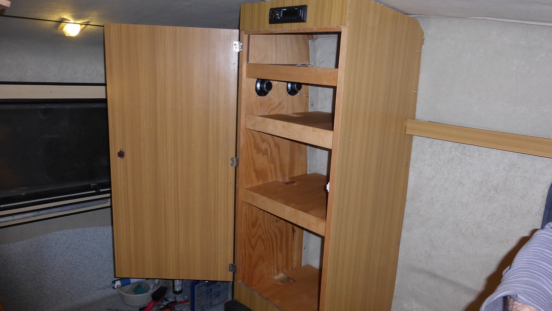

RAFALSKI pisze:Szafka kuchenna użyta po raz pierwszy. Test wypadł celująco ;)
To jest oryginalna szafka przy suficie? Grubość frontu szafki jest taka sama jak chociażby w szafce z kuchenką? Mógłbyś przy okazji podrzucić dokładne zdjęcie zawiasów tej szafki sufitowej? Muszę swoje sufitowe zaimprowizować :)
Posty: 5565
Re: Ja i sto trzydzieści dwa :)
Postautor: RAFALSKI » piątek, 13 kwie 2018, 14:11
Tak, oryginalna. Ja tylko dorobiłem półeczki w połowie wysokości. Konstrukcja jest identyczna jak w pozostałych meblach, pudło to sklejka kryta unilamem a drzwiczki konstrukcji szkieletowej z listewek sosnowych. Grubości elementów też są identyczne jak wszędzie. Mogę zrobić fotkę zawiasów ale są one (raczej były) identyczne jak w pozostałych szafkach. Wymieniłem je na nówki bo były zajechane.

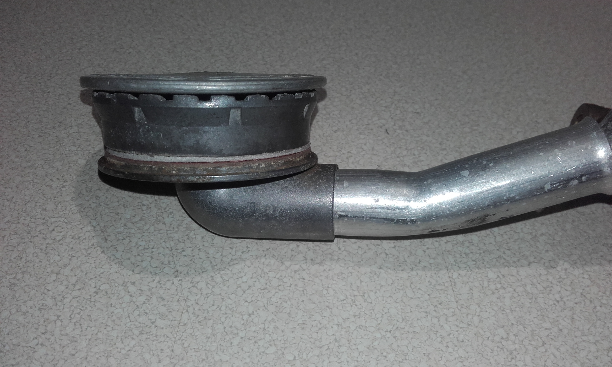

W temacie palników.
Chwyć mocno za spód tam gdzie wychodzi kolanko palnika i krec w lewo górą palnika.
Nie dekielkiem tylko podstawą dekielka.
1/4 obrotu i powinno puścić.
Ja użyłem klucza hydraulicznego.
Widac u Ciebie że są zapieczone więc będzie ciężko.
Może uda mi się wstawić zdjęcia mojego palnika przed odkreceniem to zobaczysz o co chodzi.

Miron EZD pisze:Chwyć mocno za spód tam gdzie wychodzi kolanko palnika i krec w lewo górą palnika.
I wszystko jasne, już kumam :) Ja kręciłem deklem a nie korpusem i to był problem. Chwyciłem raz niżej ale nie chciało się obrócić w ogóle. Chyba faktycznie jest zapieczone. Spróbuję ponownie, jak nie będzie miało ochoty współpracować to nie będę kręcił na siłę, jeszcze rozwalę...
Dzięki za pomoc!

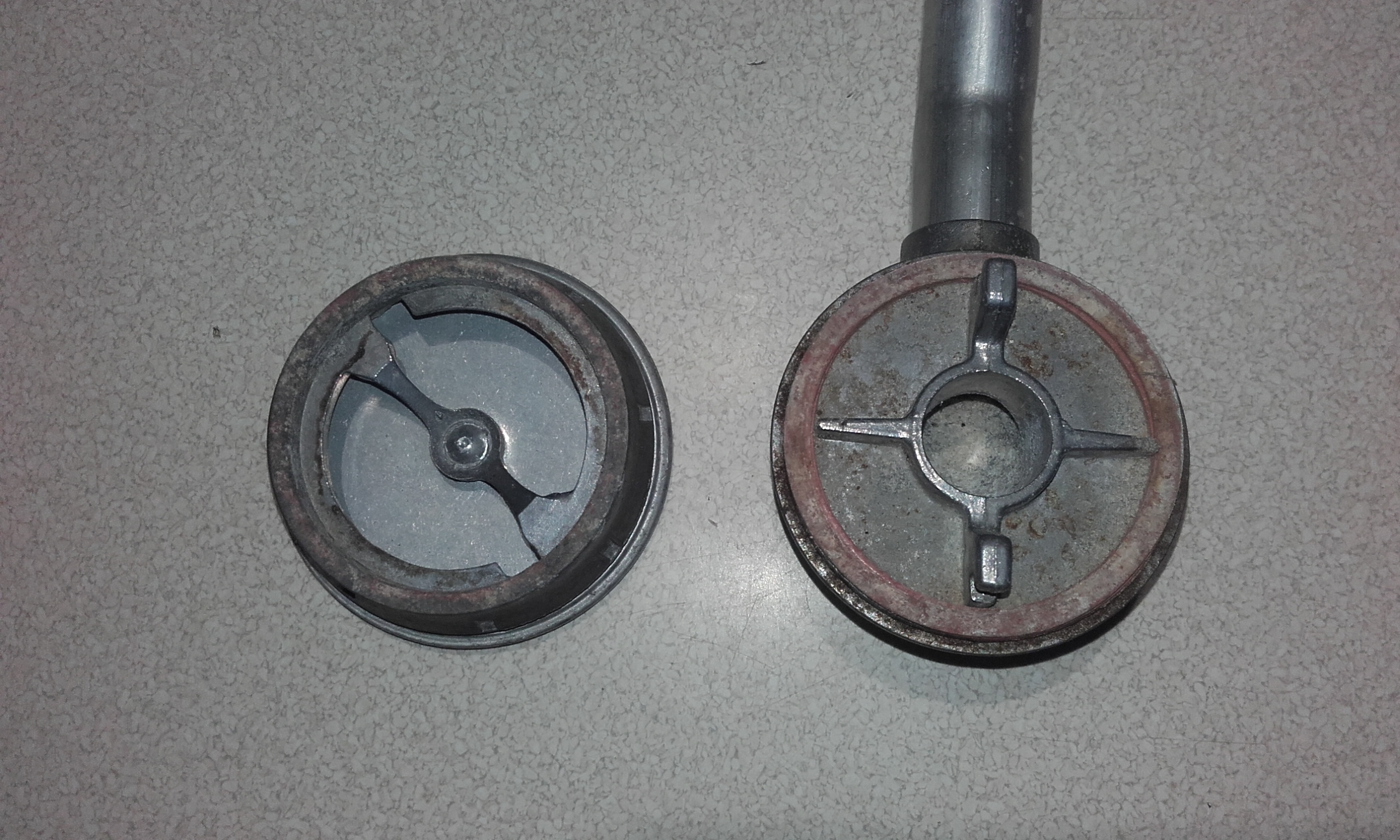

Postautor: Miron EZD » piątek, 13 kwie 2018, 17:09
Spróbuj użyć jakiegoś odrdzewiacza albo inne pepsi. Trochę postukaj młotkiem i jest nadzieja że ruszy :D
Posty: 2180
Postautor: Miron EZD » piątek, 13 kwie 2018, 21:07

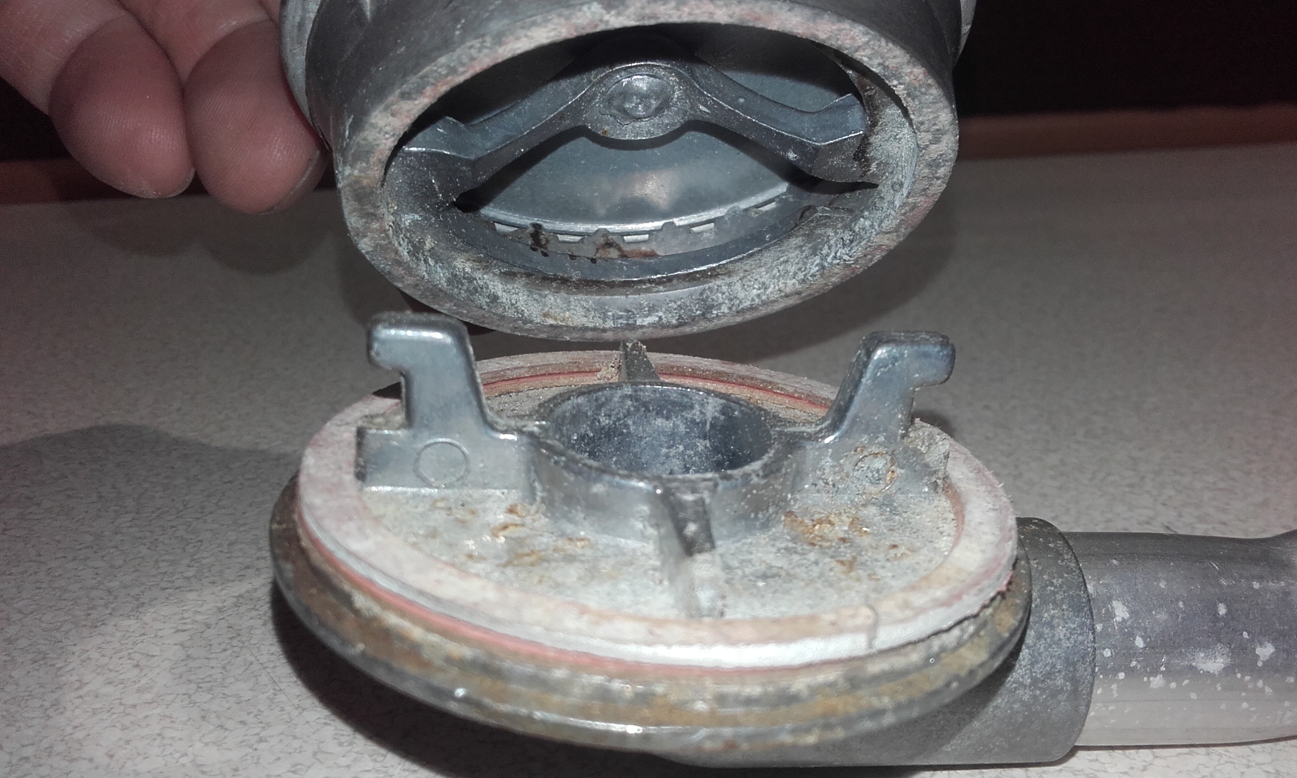

Żeby nie było, zamieszczam zdjęcia palnika.
Mam nadzieję, że ułatwi to koledze i innym czytającym demontaż palników typu Cramer.
Czyli nic na siłę, wszystko młotkiem, bo bez młota to ... :D uj.... nie robota.!

Miron EZD pisze:Żeby nie było, zamieszczam zdjęcia palnika.
Miron, dzięki za dokładne fotki. Jeszcze nie brałem się za kuchenkę, może dzisiaj powalczę.

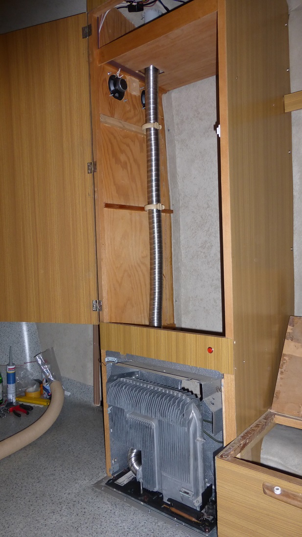

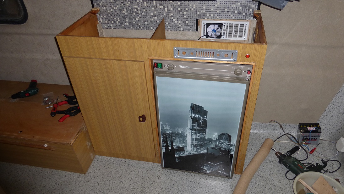

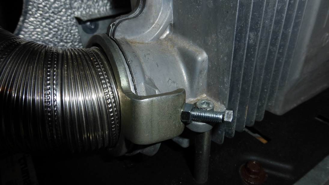

Tymczasem dokończyłem montaż pieca. Zostało podłączyć gaz, iskrownik i można odpalać. Rurę kominową musiałem skrócić bo w zestawie dostałem dość długą. Żeby dobrze ją dopasować, polecam ściągnąć z niej rurę osłonową i każdą docinać osobno. O wiele łatwiej jest dobrze uformować wydech.
Rura dopasowana, na razie bez osłony:
Połączenie z piecem oczywiście z wykorzystaniem nowej uszczelki. Wymieniłem też śrubkę dociągającą obejmę. Była objechana i na krzyżak więc nie dałoby się jej porządnie dokręcić. Dałem dłuższą z łbem sześciokątnym o do tego nakrętkę kontrującą. Polecam takie rozwiązanie, nic się nie poluzuje.
Montaż ukończony, wszystko na miejscu, rura spalinowa trzyma się na trzech obejmach. Oczywiście były pewne problemy z dopasowaniem obudowy pieca, ten nowszy typ gorzej się zakłada niż starszy, kanciasty. Uchwyty nie trzymają pewnie, szczególnie, że mamy do czynienia z szafą krzywą jak cała przyczepa ;)
Na fotce, po lewo od radia widać mały gadżecik - miernik napięcia i poboru prądu. Przyda się taki bajer, który podpatrzyłem swego czasu u Naal'a.
Jeszcze jeden bajer, tuż nad piecem po prawej stronie widać czerwony guziczek. Jest to włącznik generatora iskry, takiego jak Stachu montował. Koniec z głośnym pstrykaniem przy odpalaniu pieca :) Super wygodne urządzenie. Koszt śmieszny w porównaniu do oryginalnego iskrownika Trumy, jakieś dwie i pół dychy, z tego co pamiętam. Dodatkowo iskrownik zasilany jest napięciem 12V z instalacji przyczepy więc odpada wymiana baterii. W razie awarii albo braku prądu, zawsze można podłączyć oryginalny iskrownik i odpalić piec po staremu. Urządzonko będzie zamontowane we wnętrzu szafy, nie na podstawie pieca jak jest w oryginale.

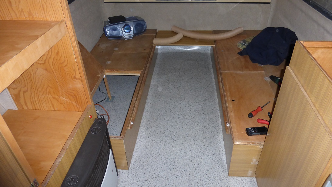

Pierwsza przymiarka lodówki do szafki kuchennej. Pasuje nieźle, ideału się nie spodziewałem po tej reanimowanej szafce. Tutaj również widać czerwony guziczek, lodówka a jak dobrze pójdzie także kuchenka będą odpalane za pomocą identycznego iskrownika jak piec.
Z tą szafką były jaja. Machery w Niewiadowie wiercąc otwory dla śrub łączących budę z ramą, nie zastanowili się gdzie wypadną łby śrub. Jeden z nich wypadł dokładnie pod szafką kuchenną, w połowie jej szerokości... A ja przed demontażem wnętrza, zastanawiałem się dlaczego szafka jest jakoś dziwnie wysunięta na środek przyczepy zamiast stać przy samej ścianie. Myślałem, że to z powodu starej, wielkiej lodówki ale teraz wiem, że przyczyna była inna. Wysunęli szafkę trochę do przodu, tyle żeby nie stała na śrubie i tak przykręcili... A, że odstawała nieźle od ściany to już detal :shock: Tak było na pewno od nowości, w laminatowych elementach do mocowania szafki nie było innych otworów. Poprawiłem to jak trzeba frezując od spodu szafki podcięcie w które wlazło to lekkie wypiętrzenie wykładziny.
Wracając do fotki, z lewej strony na ściance łóżka-bakisty, widać wytarcie powierzchni unilamu. O tyle szafka była wysunięta do przodu...
A, właśnie. Łóżko też już zmontowane. Trzeba jeszcze dorobić pod tylną ścianą małą bakistę dla całej elektryki i akumulatora.

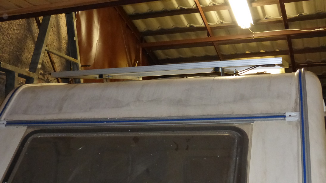

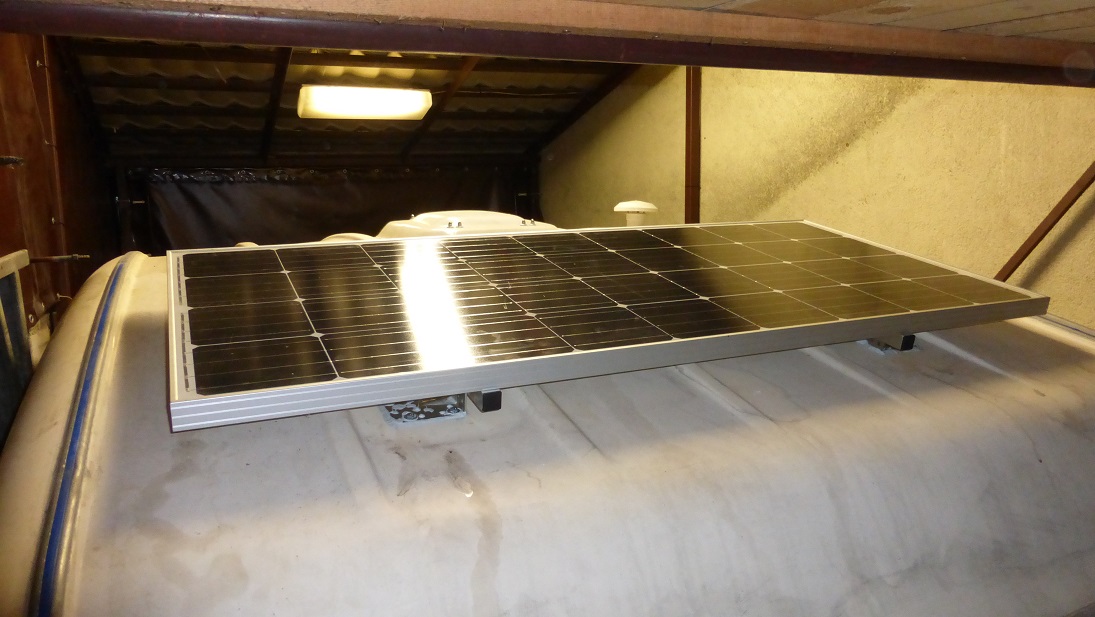

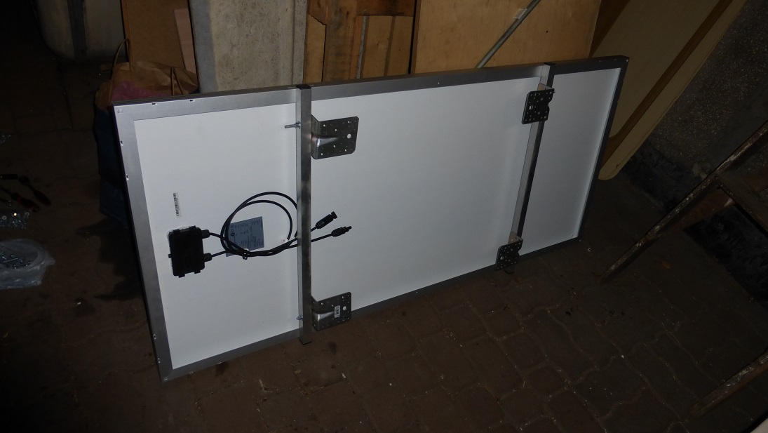

Jeśli chodzi o tematy elektryczne, na dachu zawitał solar 150W :D Bartek, jeszcze raz dzięki ;)

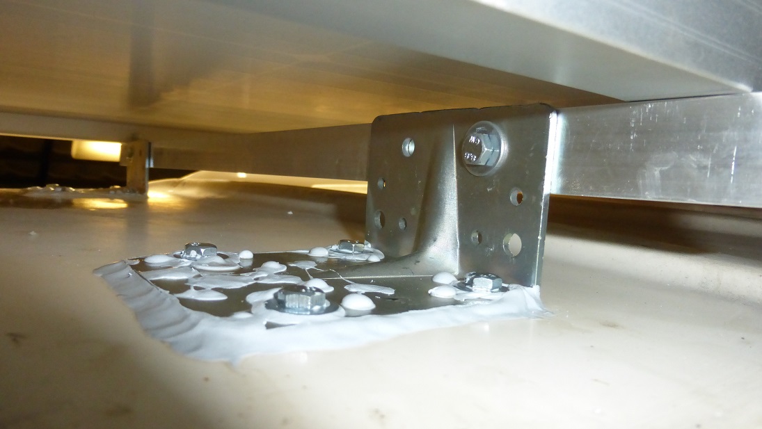

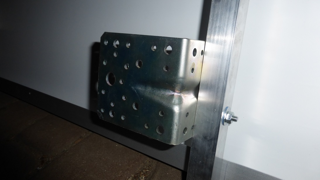

Montaż na dwóch kwadratowych rurach aluminiowych i czterech kątownikach, czyli jak to mówimy, Stacha sposobem ;)
Kątowniki przytwierdzone są na cztery śruby M6x16mm każdy i uszczelnione uszczelniaczem Soudaflex. Nie wygląda to zbyt apetycznie ale tam nikt nie zagląda.
Było z tym sporo roboty, głównie z równym ustawieniem panelu na przyczepie. Czynność wydaje się łatwa ale wbrew pozorom nie jest tak kolorowo. Mam to utrudnienie, że nie dysponuję przestrzenią po bokach przyczepy większą niż wystarczy aby się przecisnąć więc trudno było manipulować solarem. Montaż we dwóch, jeden miał komfort korzystania z drabiny, drugiemu za drabinę robiła stojąca pionowo obok "wieloryba", rama od "zapiekanki" :) Ale dało radę.
Najpierw przykręciłem rury i kątowniki do panelu i tak ustawiliśmy to równo na dachu. Jak już była pewność, że nigdzie się nie machnęliśmy, odrysowałem na dachu cienkim mazakiem zarysy kątowników. Potem panel w dół, odkręciłem żelastwo i przykładając na dachu do narysowanych linii, zaznaczyłem i wywierciłem otwory. Odtłuściłem powierzchnię dachu i kątowników, posmarowałem uszczelniaczem i przykręciłem blachy ale niezbyt mocno, żeby była możliwość lekkiego przesuwu. Później założyliśmy panel, dokręcając go do kątowników które dzięki temu, że miały odrobinę większe (w sobie, nie w dachu) otwory i nie były dociągnięte, ładnie ułożyły się jak trzeba, po skręceniu z kwadratowymi rurami. Na koniec od wewnątrz dociągnąłem nakrętki i kątowniki ani drgną. Nadmiar uszczelniacza ładnie wypłynął więc powinno być szczelnie. Od środka pod nakrętki dałem podkładki powiększane i dojdą jeszcze plastikowe kapturki ale muszę kupić czarne bo białe za bardzo rzucają się w oczy.
Na pewno nie każdemu pasuje widok 16 "cycków" na suficie wewnątrz przyczepy ale mnie nie przeszkadza. Dzięki temu, że nakrętki nie są ukryte pod tapicerką, mam do nich łatwy dostęp w razie czego. Dzisiaj w planach podłączenie solara czyli montaż puszki-przelotki na dachu i kabelkologia.
