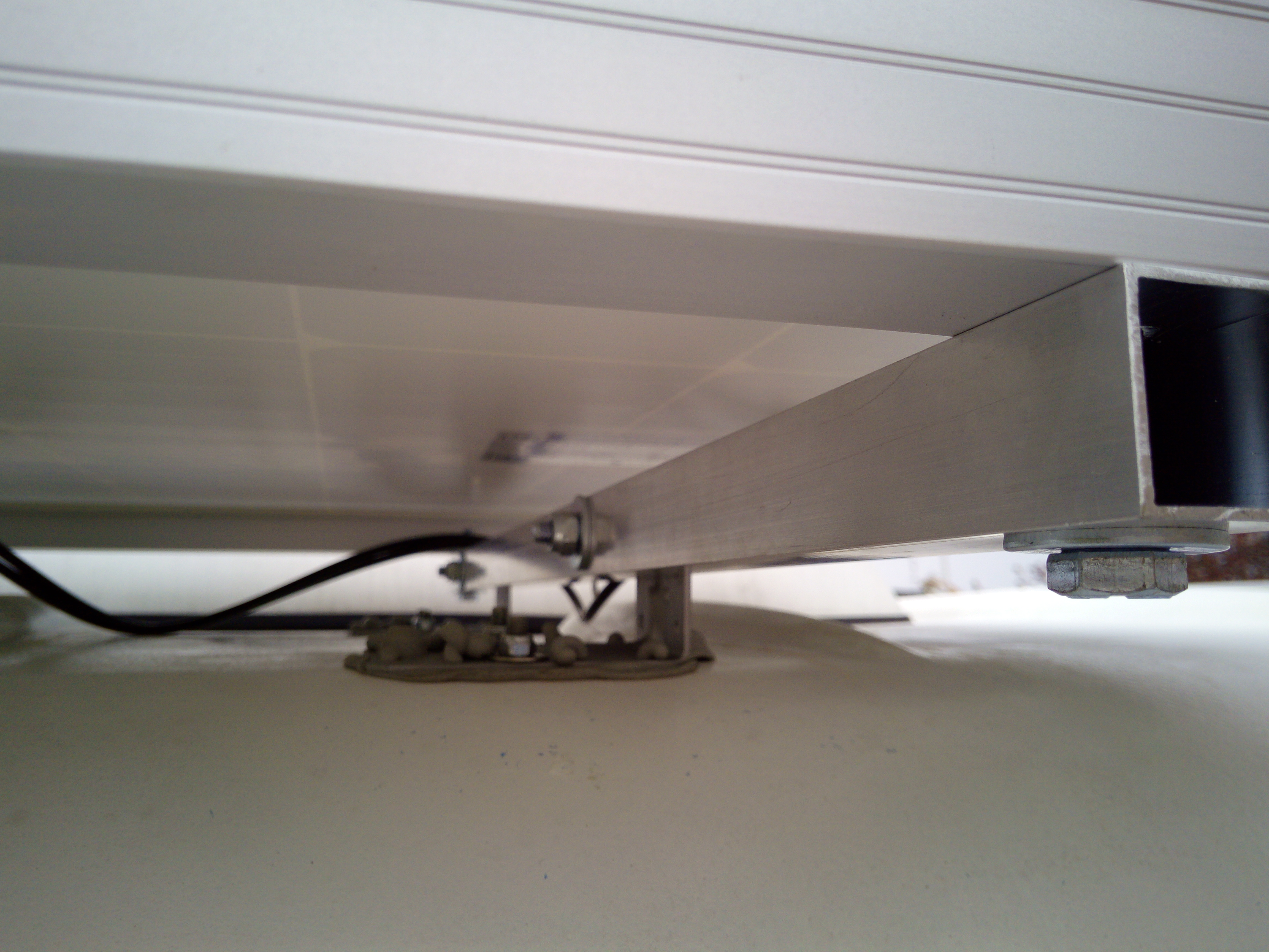

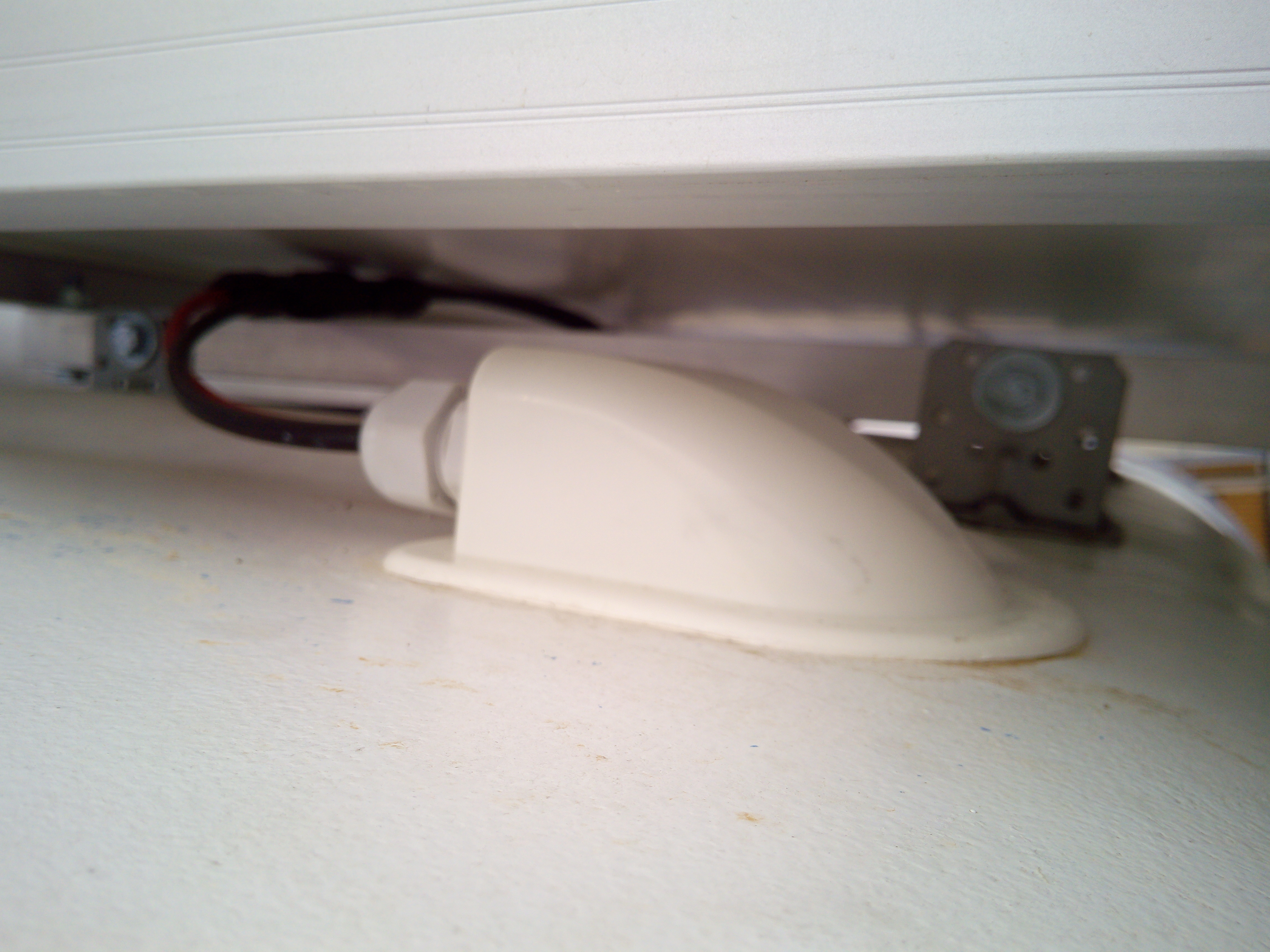

Tak to wygląda - brakuje jeszcze zaślepek na końcach rur i wycięcia nadmiaru taśmy butylowej.
Przejście przez dach - wczorajsza ulewa pokazała, że wszystko jest szczelne.

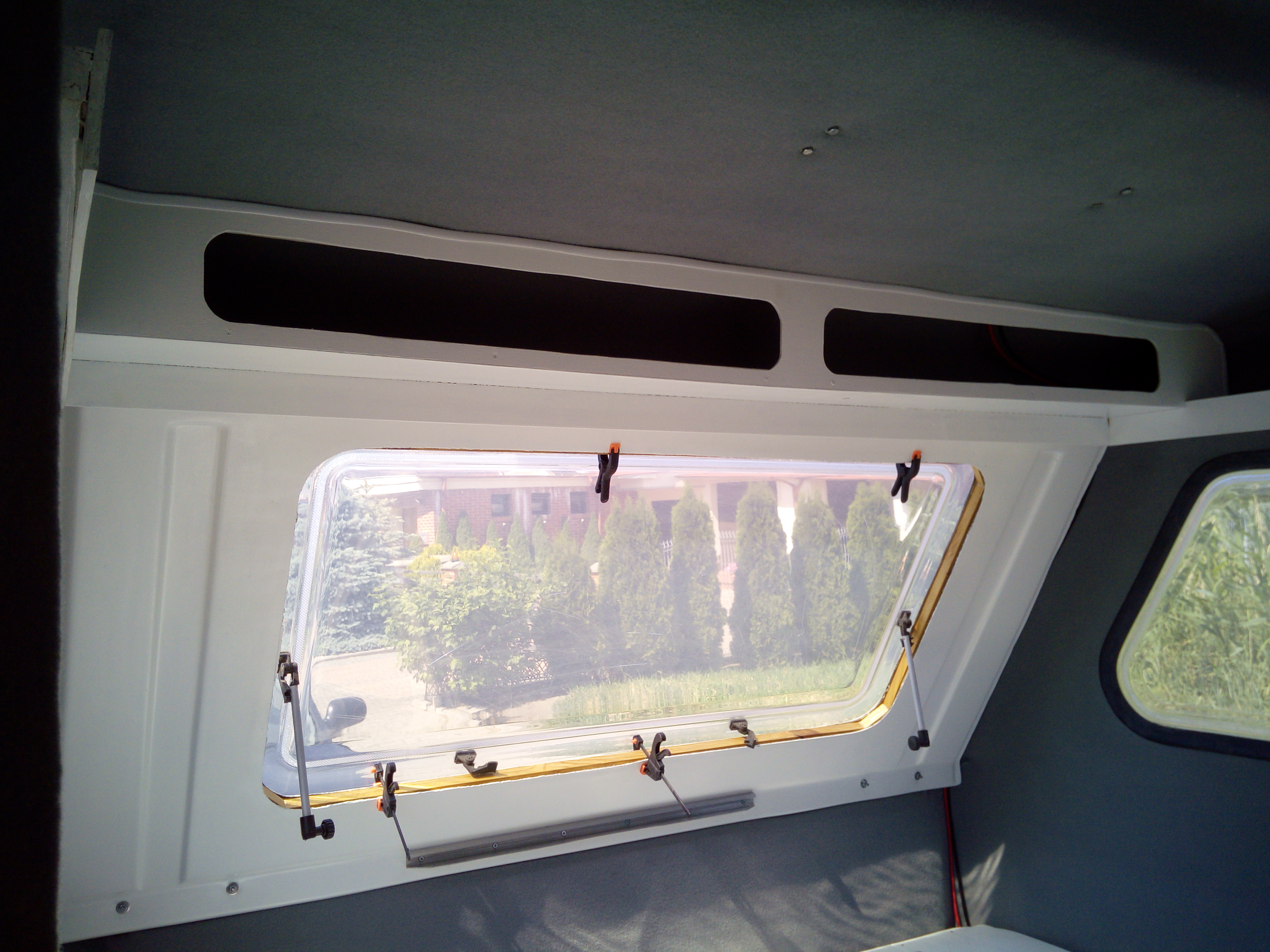

Tak się prezentuje część wnętrza - brakuje jeszcze frontów, ale to już w późniejszym czasie....

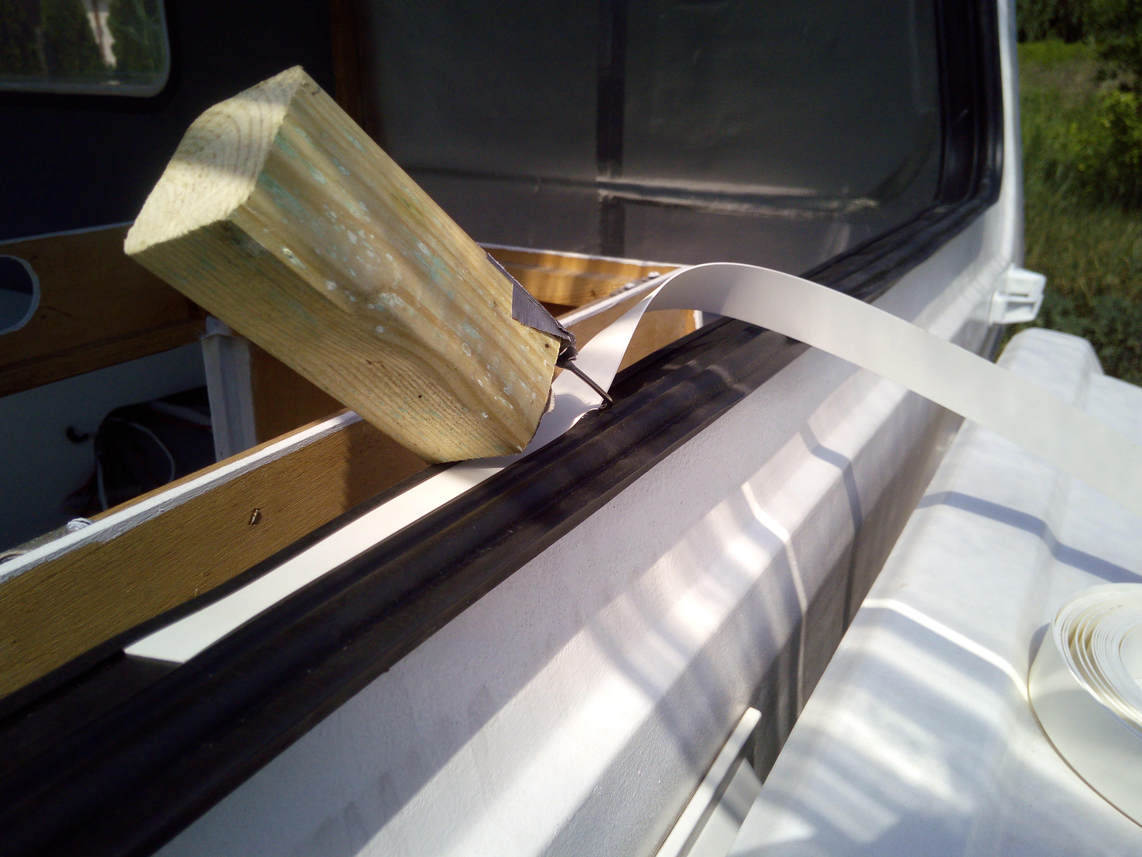

Walka z klinem - kawałek drewienka z zasobów garażu, srebrna taśma z tego samego źródła i szprycha rowerowa za 80 groszy. Jeszcze dwie przyczepy i pewnie udoskonaliłbym moje narzędzie ;)

Zielony pisze:Walka z klinem
Nie lepiej dać początek, łączenie klina na górze?
Względy estetyczne czy techniczne? Tragedii wizualnej nie ma, a jak pomyślę, że miałbym to wyjmować i wkładać jeszcze raz, to dziękuję, postoję :D

Zielony pisze:Względy estetyczne czy techniczne?
Tylko wygląd ;)

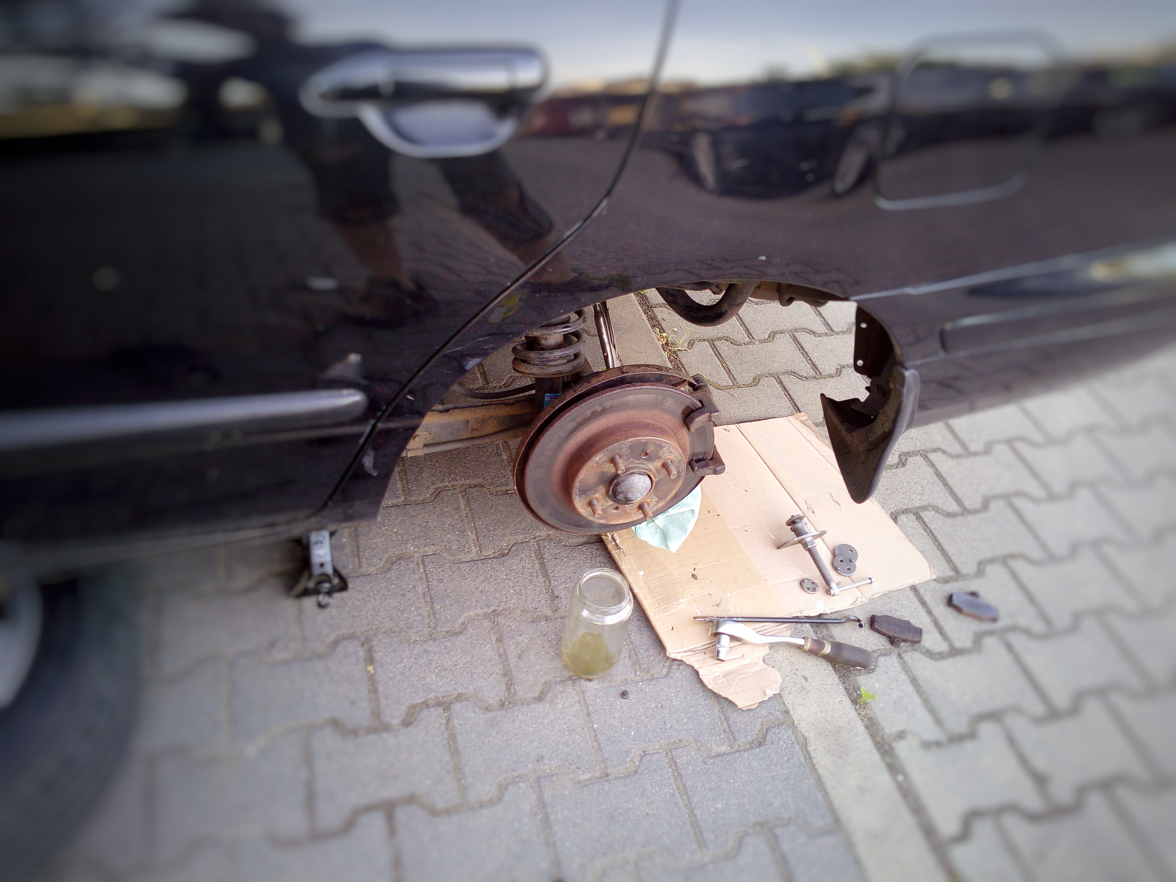

No to zamiast robić przyczepę, walczę z holownikiem... Same kłody pod nogi! :/

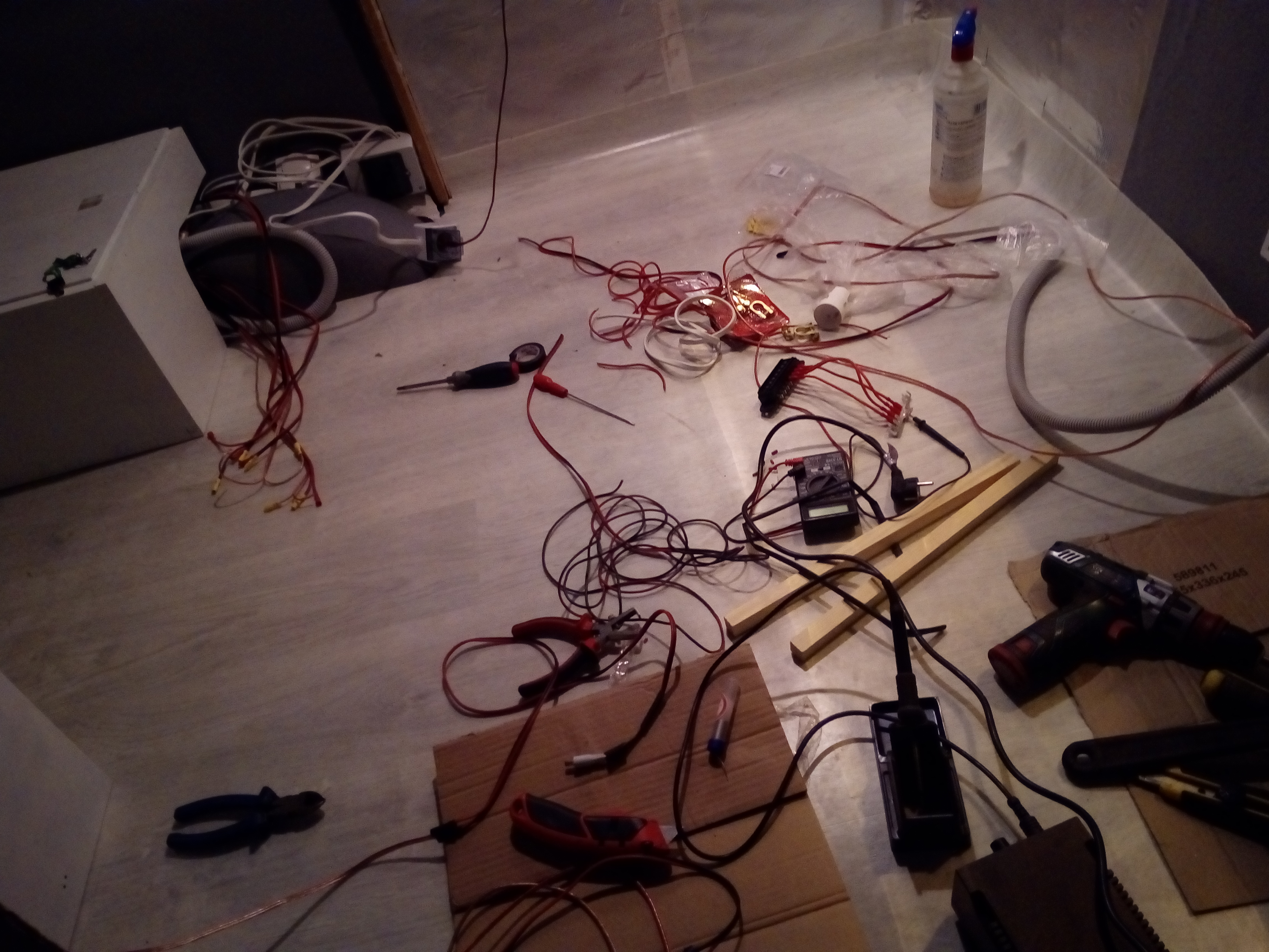

Wielki bałagan i plątanina przewodów.
Holownik w trakcie reanimacji :)

Zielony pisze:walczę z holownikiem...
Walcz, walcz, heble ważna sprawa ;)
Zielony pisze: Same kłody pod nogi!

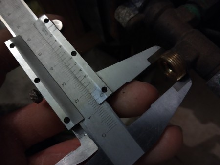

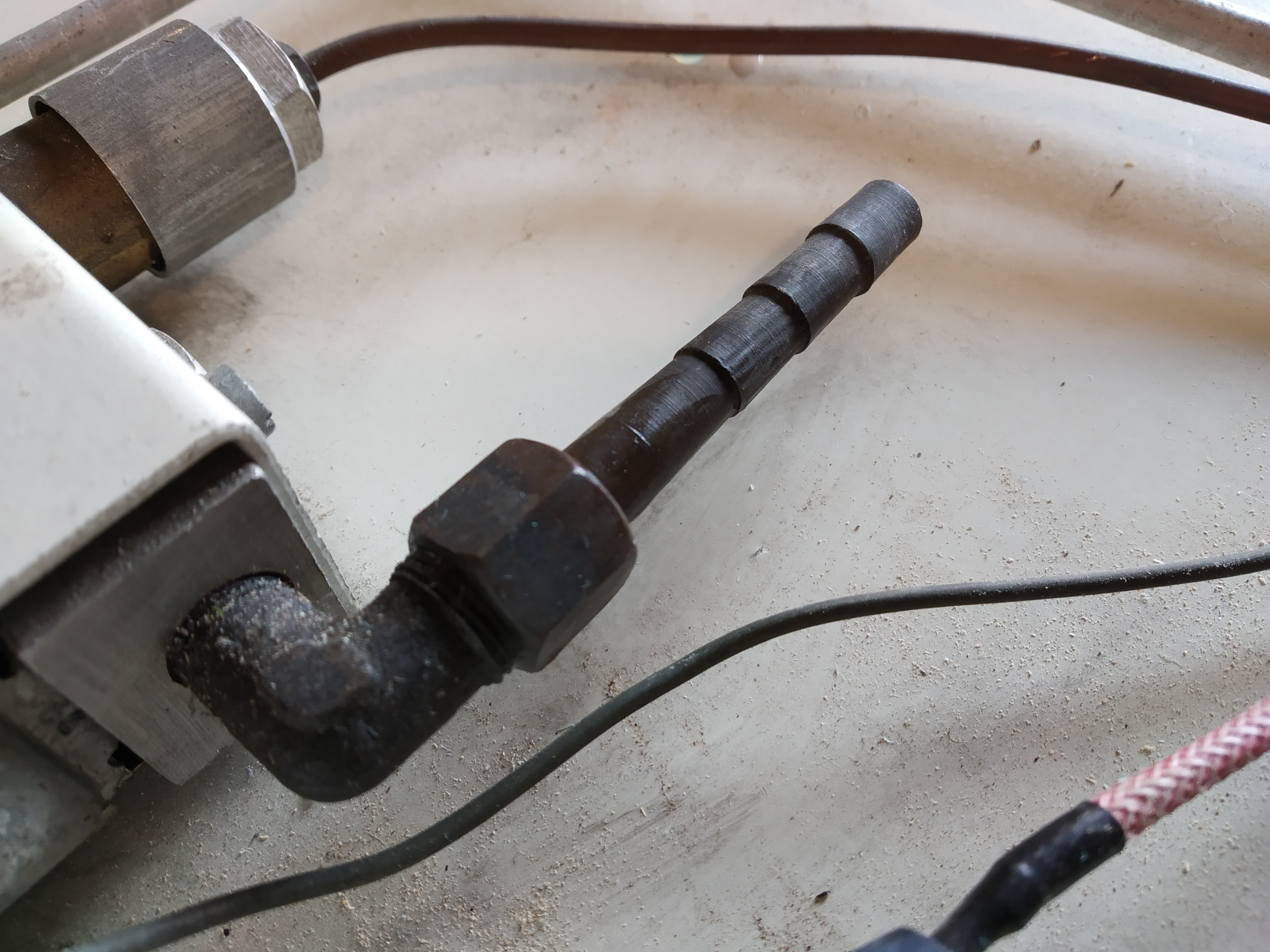

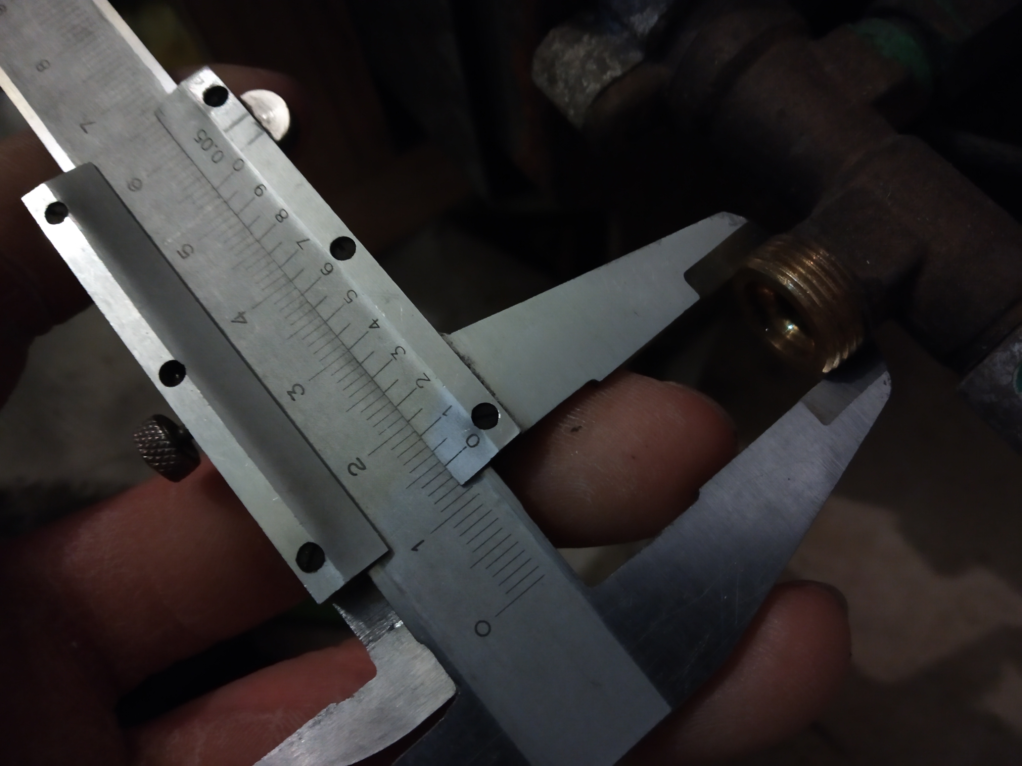

No właśnie, lodówka. Czy ten króciec da się wymienić na pasujący pod standardowy wąż 9mm? Jest tego jakaś fachowa nazwa czy po prostu "króciec do gazu na wąż 9mm"? Jaki tam rozmiar gwintu występuje?

Zielony pisze:No właśnie, lodówka. Czy ten króciec da się wymienić na pasujący pod standardowy wąż 9mm? Jest tego jakaś fachowa nazwa czy po prostu "króciec do gazu na wąż 9mm"? Jaki tam rozmiar gwintu występuje?
A czy nie prościej zmienić wąż? W sklepach spawalniczych mają różne średnice węży do propanu i dobierasz jaki potrzebujesz.

RAFALSKI pisze:
Zielony pisze:Czy ten króciec da się wymienić na pasujący pod standardowy wąż 9mm?
Zerknij:
https://www.igaz.pl/index.php?p635,lacz ... x-waz-9-mm
https://www.igaz.pl/index.php?p697,pier ... y-8-mm-mos
https://www.igaz.pl/index.php?p883,nakretka-rvs8
Dziękuję :)

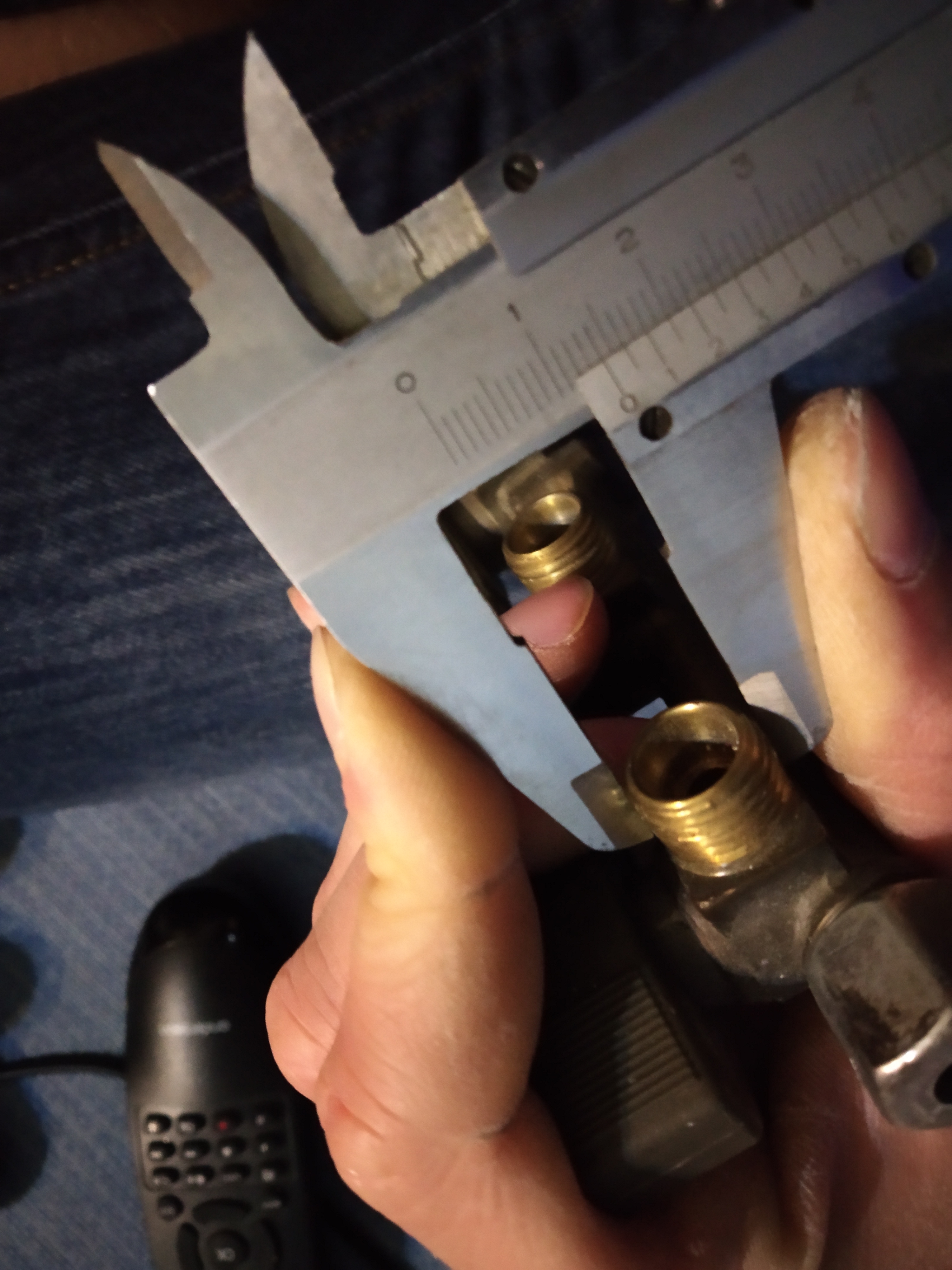

To jeszcze jedno pytanie: czy piec Carver ma inny gwiny na połączeniu niż zawór gazowy 3-drożny KREMS? Jaką złączkę do niego w takim razie wykorzystać? :shock:
(nakrętka z zaworu nie nakręca się na gwint z piecyka)
Instalacja gazowa to chyba największa czarna magia ;)
