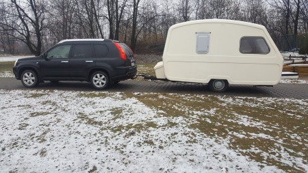

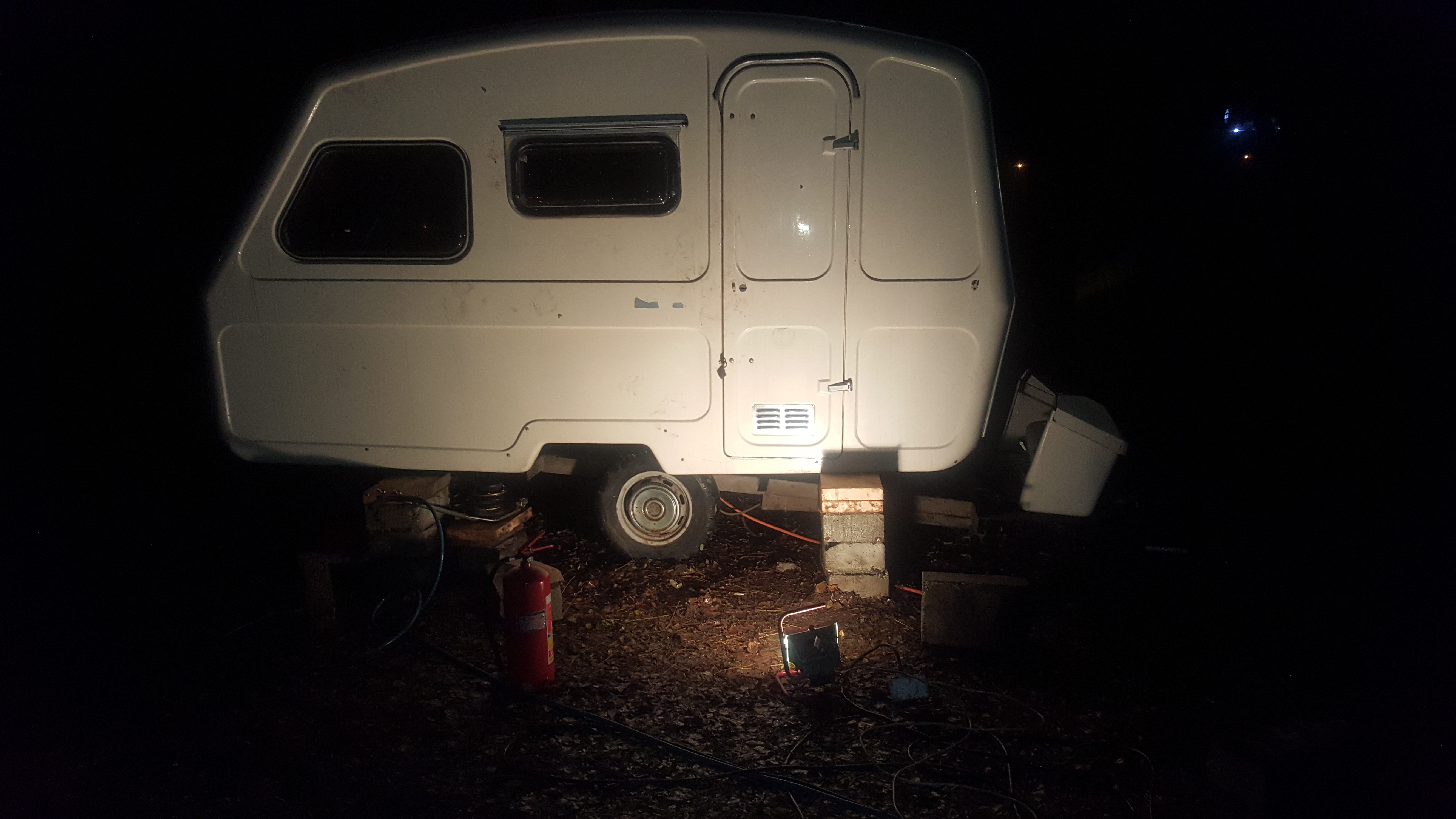

No dobra koniec leżenia w trawie czas w końcu zabrac sie do roboty bo wiosna tuż tuż :mrgreen: dziś po pracy mam zamiar postawić wieloryba na klockach i wyciągnąć rame,taki jest plan ale czy sie uda to sie okaże . Zrobiłem zdjecie z boku całego zestawu i wydaje mi sie że chyba powinienem troche obniżyć dyszel ??? Wiem że troche mało powietrza w kołach, co myslicie???

Fiacior75 pisze:wydaje mi sie że chyba powinienem troche obniżyć dyszel ???
On jest osadzony na wysokości dla "normalnego" auta a nie tych nowych wynalazków z hakiem osadzonym wyżej. Lekki przechył w niczym nie przeszkadza ale przede wszystkim opony jak instrukcja przewiduje i napompowane. U mnie na nominalnych oponach jest równiutko:
Jak na odpowiednich oponach będzie dalej Ci przeszkadzało to dałbym jakiś dystans między najazd a dyszel i do tego dłuższe śruby mocujące. Zawsze będzie można wrócić do oryginału.

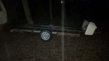

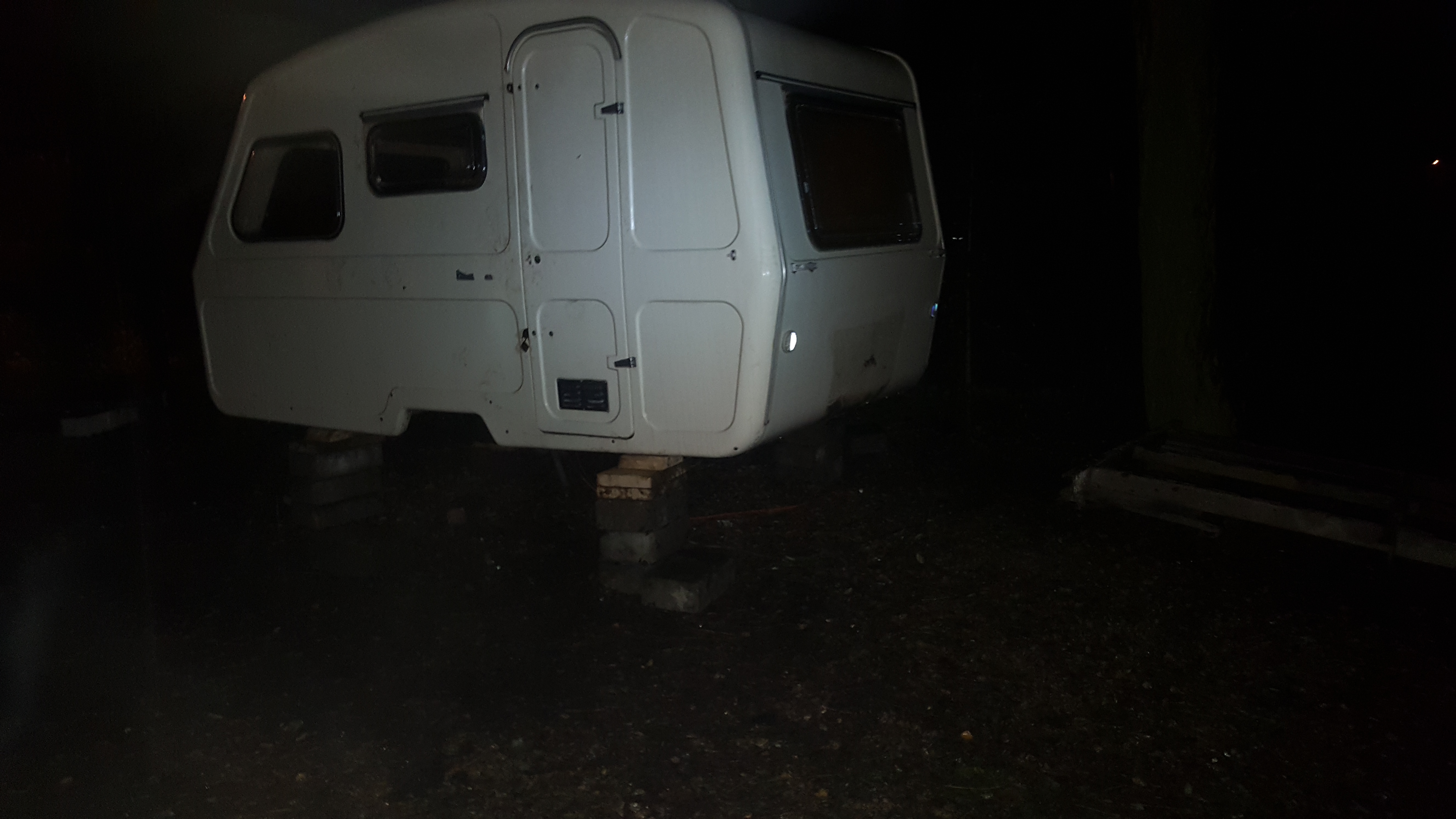

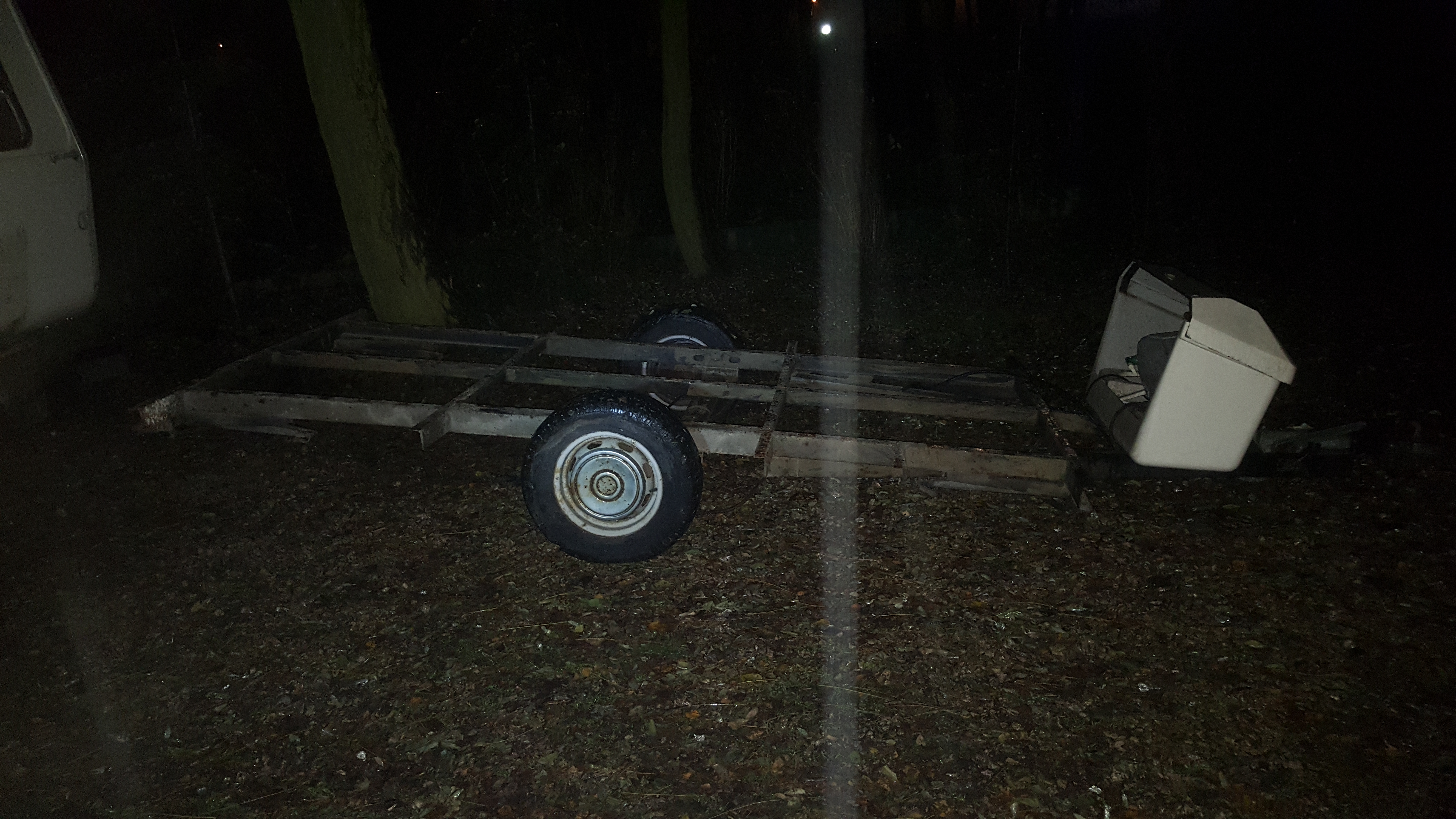

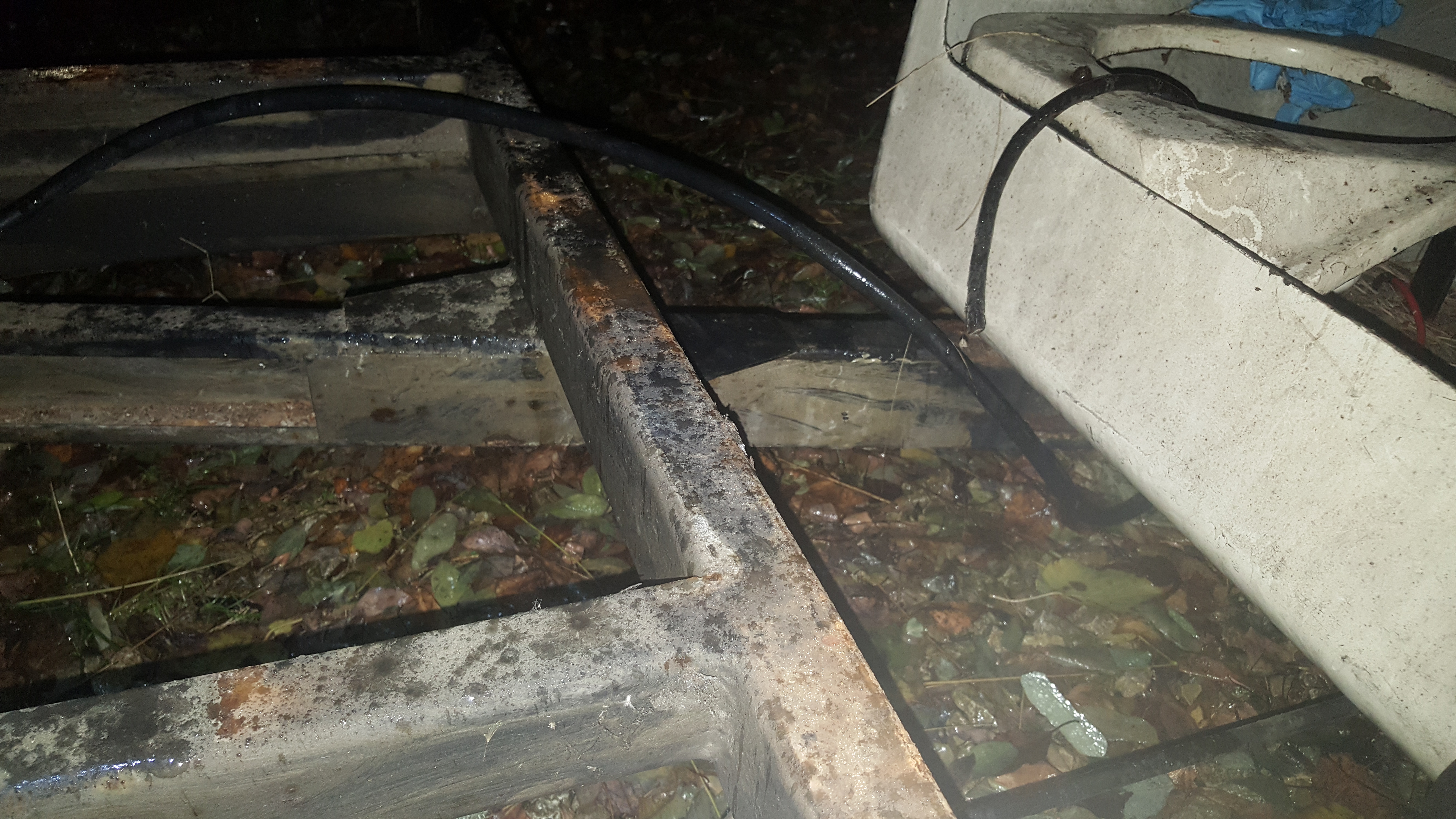

Panowie plan na dzisiaj osiągnięty ,rama zrzucona, jutro zaczynam rozbieranie i przygotowanie jej do piaskowania ,powiem tak momentami mieliśmy z kumplem pełne gacie ,szczegolnie jak wyciagalismy ramę na milimetry od betoników podpierających bude. Proźba do tych którzy mają już to za sobą widziałem przyspawane blachy do profilu dyszla , czy ja mam tam jeszcze coś spawać???

No i fajnie, że buda zdjęta :)
Fiacior75 pisze:momentami mieliśmy z kumplem pełne gacie ,szczegolnie jak wyciagalismy ramę na milimetry od betoników podpierających bude.
Zdejmowaliście ją tylko we dwóch? No to szacun.
Fiacior75 pisze:widziałem przyspawane blachy do profilu dyszla , czy ja mam tam jeszcze coś spawać???
Napisz konkretniej o jakie blachy Ci chodzi. A wymieniasz dyszel czy będziesz go "zamykał" dospawaną ścianką?

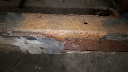

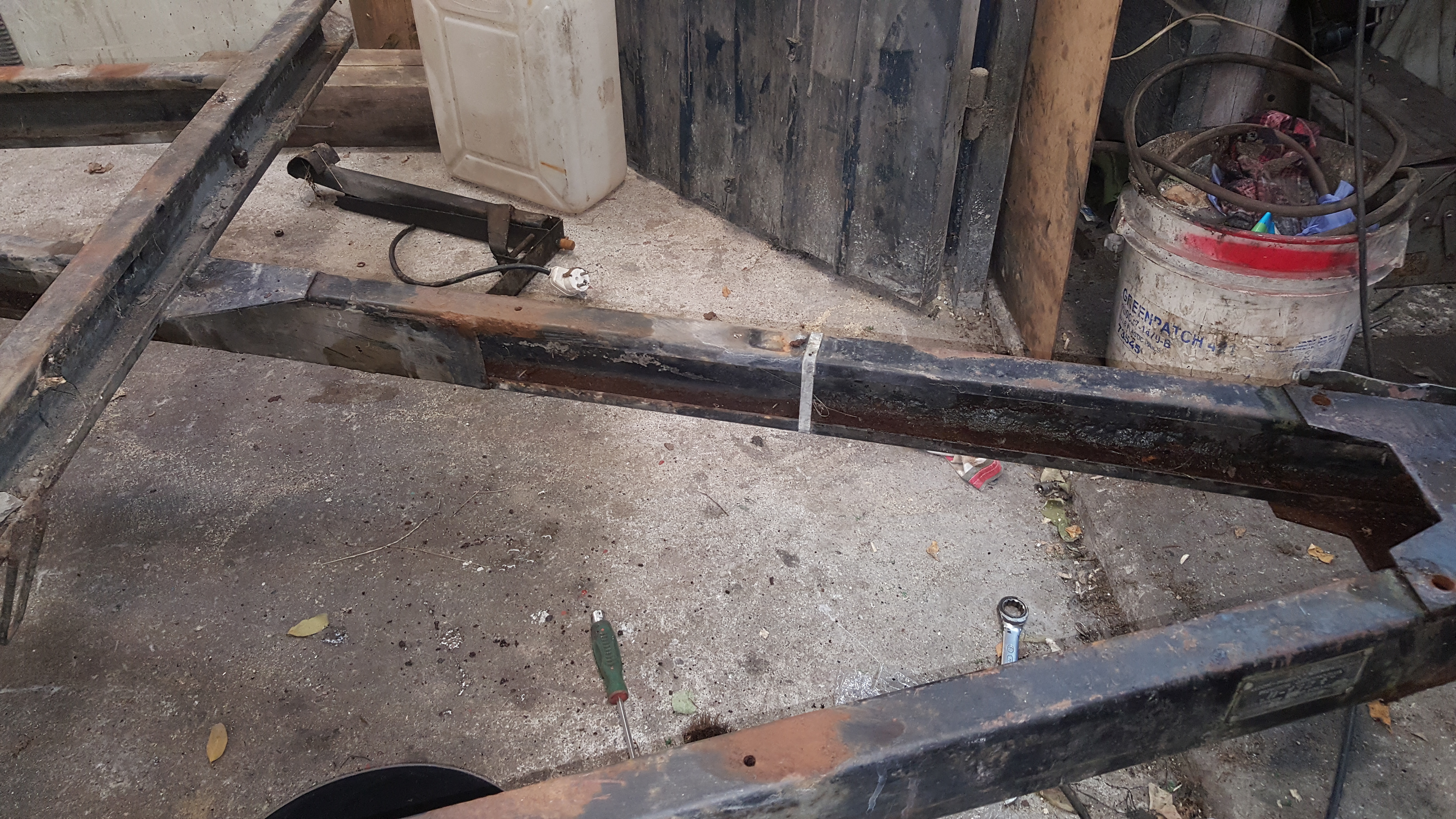

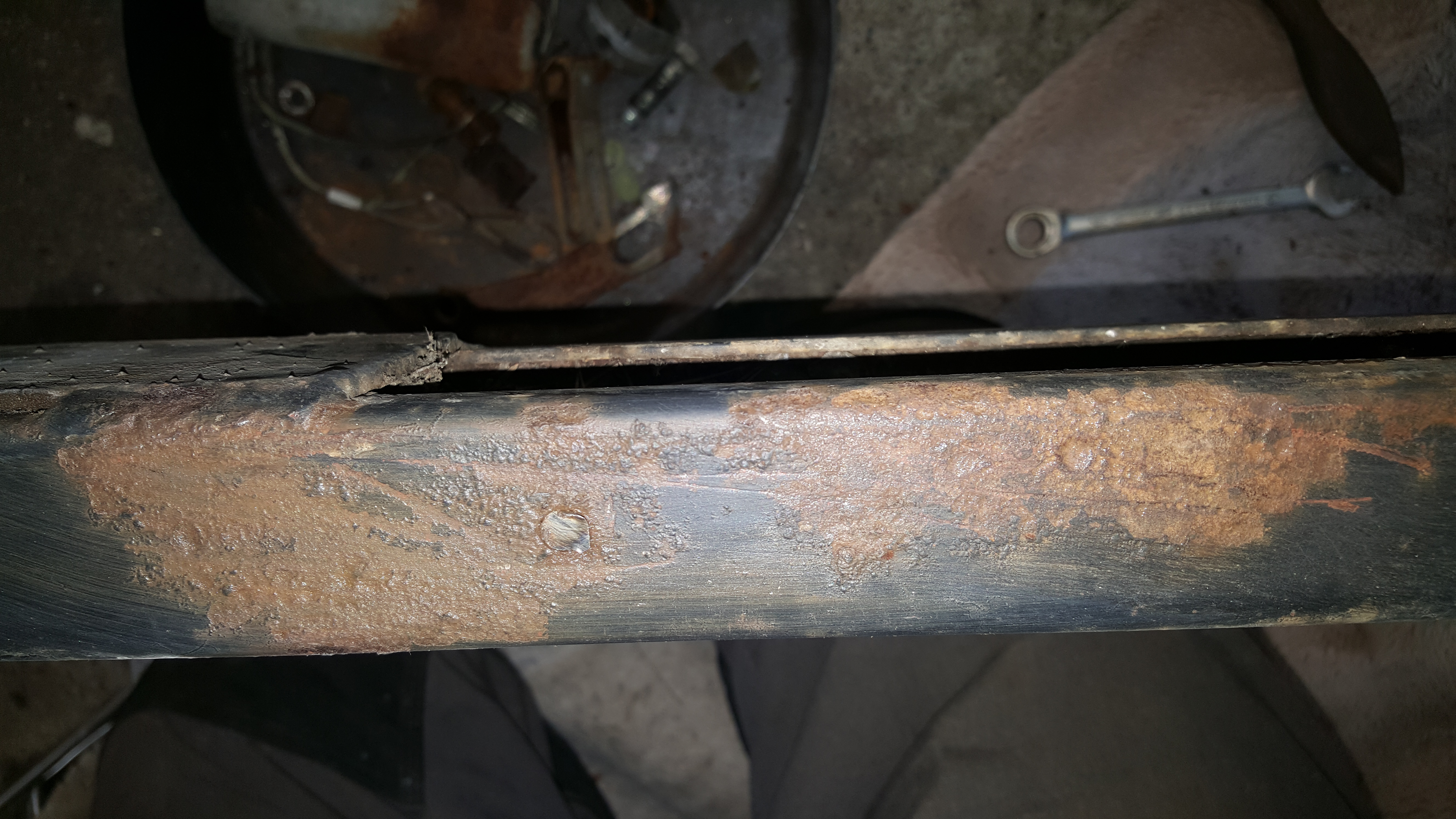

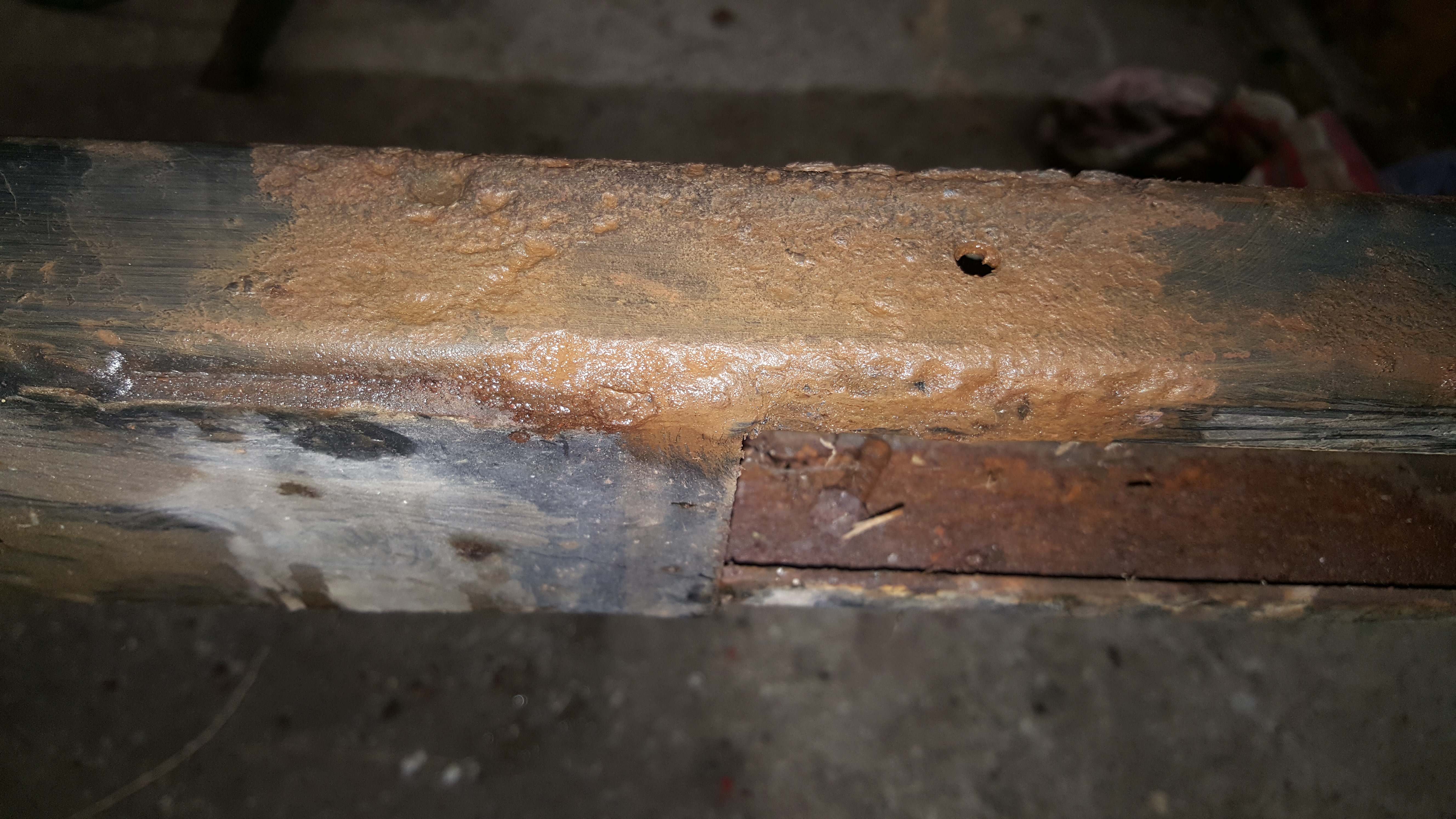

Postautor: Fiacior75 » środa, 22 lis 2017, 16:52
A niech to cholera jasna trzaśnie piorun !!! W miejscu mocowania bakisty taka przykra niespodzianka wżery takie, że jednak bedzie nowy dyszel . Wiem wiem napisaliście mi Fiacior wymien dyszel a ja szedłem w zaparte że nie bo po co ....wyszło jak zawsze ..... kurde cała rama jest git zero zgilizny a ten cholerny dyszel szmelc. W najbardziej newralgicznych miejscach taka rdza.

Postautor: RAFALSKI » środa, 22 lis 2017, 17:05
Uu, Panie to u mnie był w lepszym stanie a i tak wymieniłem. Na tym pierwszym zdjęciu wygląda jak kawałek Titanica :lol:
Fiacior75 pisze: cała rama jest git zero zgilizny a ten cholerny dyszel szmelc
U mnie było podobnie, dyszel był wyraźnie gorszy niż reszta. Co to dla Ciebie, wymienisz i będziesz miał spokojną głowę :) Tylko nie wal ścianki "czwórki" bo to był mój błąd, cholernie ciężki wyszedł.
