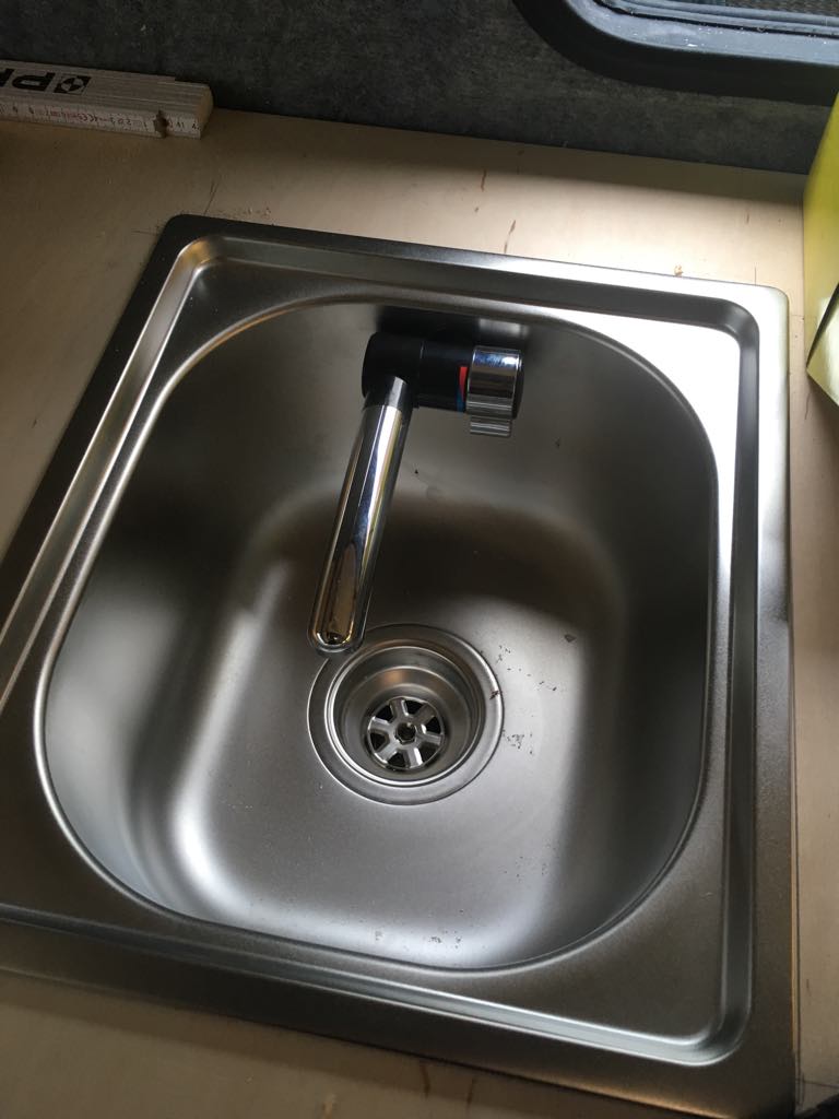

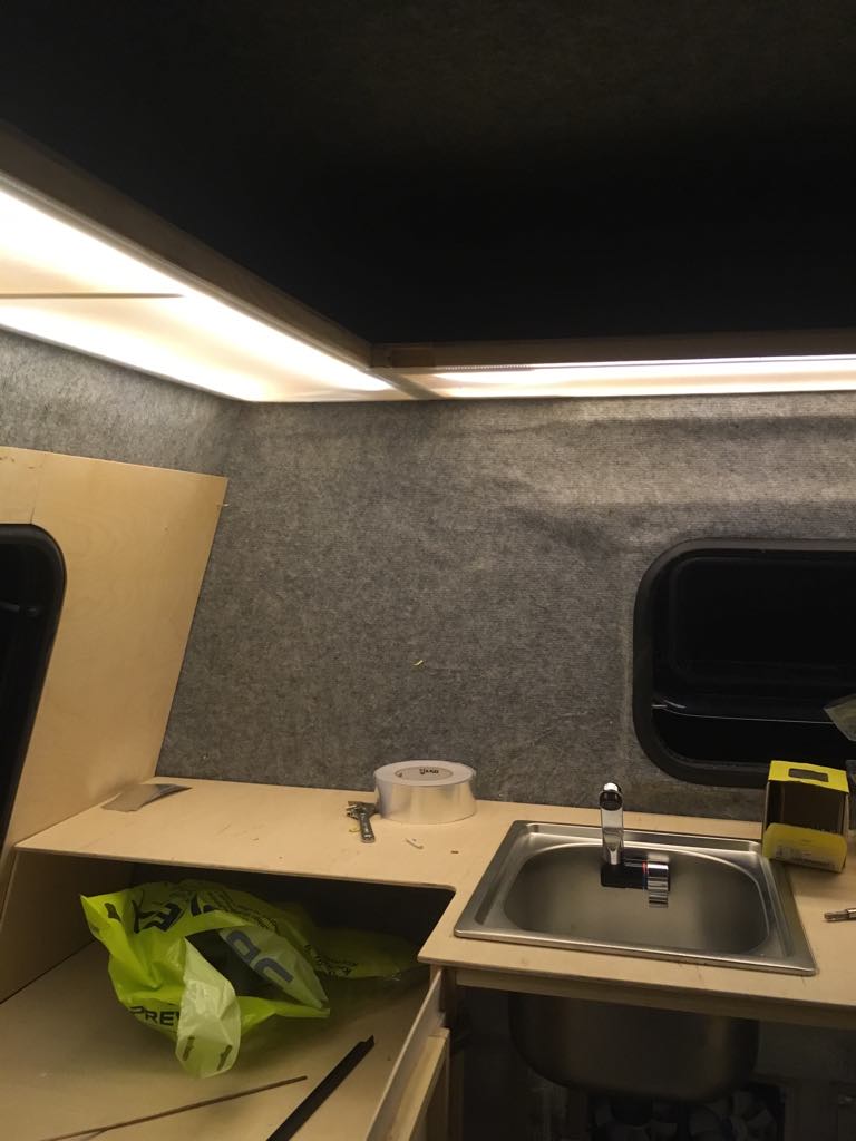

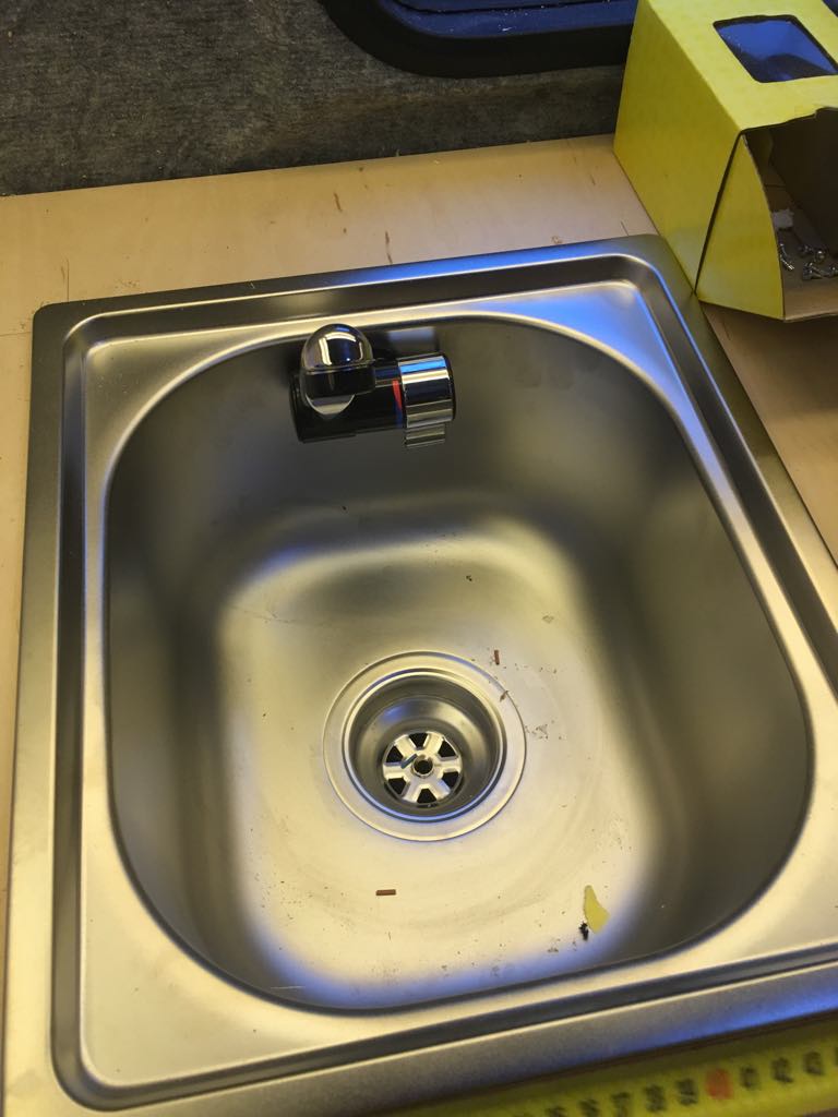

Na dzień dobry, udało się zamontować kran w zlewie. Wylewka została zamontowana w bocznej ścianie aby dało się ją całkowicie schować. W planach mam zrobienie deski dopasowanej do kształtu zlewozmywaka.
Woda podłączona będzie w systemie typu festo.

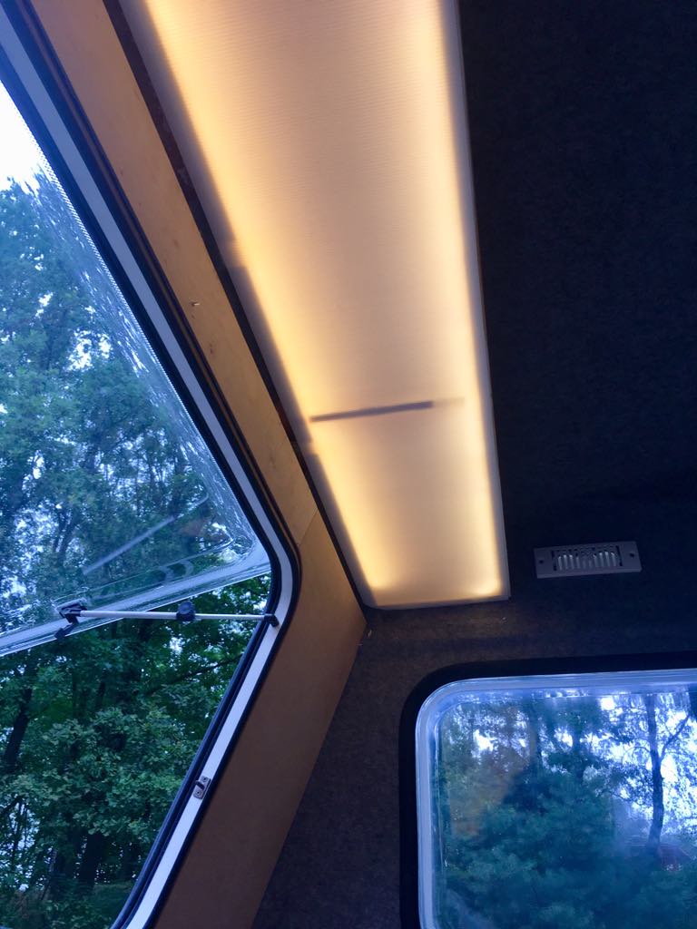

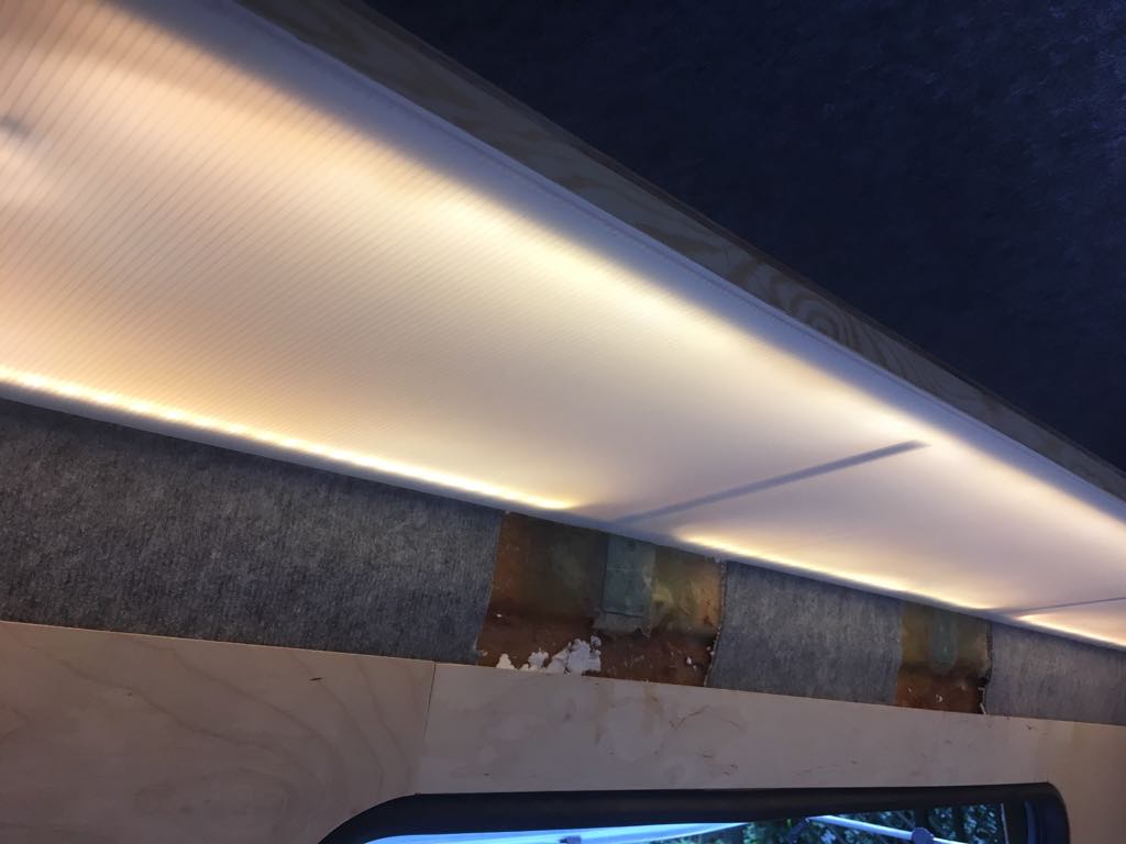

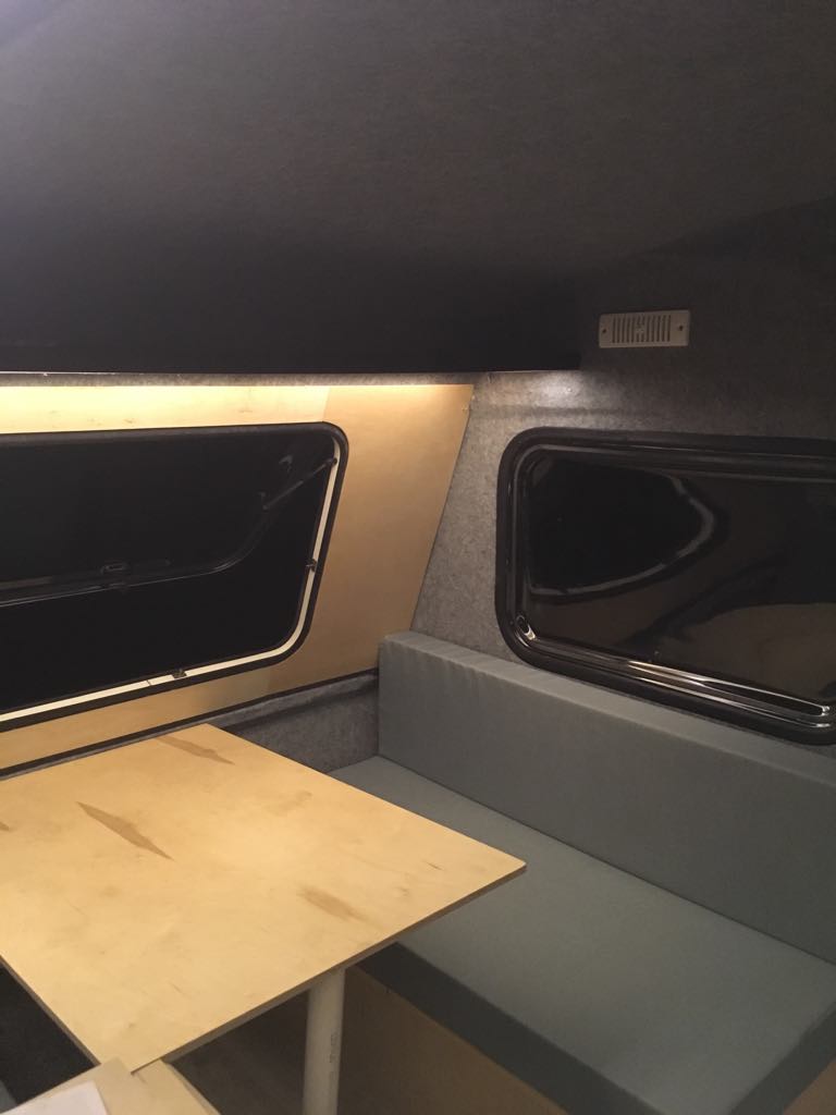

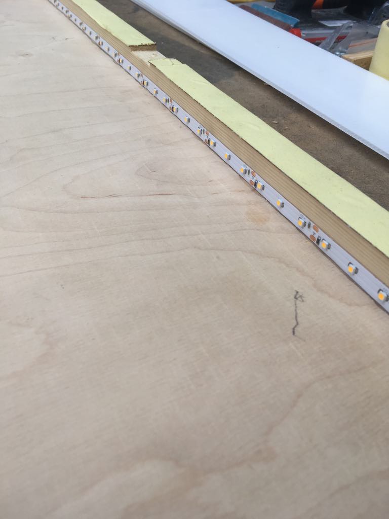

Najwięcej pracy zabrały nam panele swiet(l)ne:) Półką brakowało wykończenia od spodu. Widać było konstrukcję a ledy raziły po oczach. Tak więc, dzięki pomysłowi mojego teścia spody półek wzbogaciły się o maskownice z poliwęglanu komorowego. Materiał bardzo ładnie rozprasza światło a całość prezentuje się nieźle.
Świecące półki na żywo wyglądają jeszcze lepiej.
Lodówka zyskała drugą kratkę.

Daj znać później jak przetestujesz gąbki. Oświetlenie fajne ale jakieś takie "sklepowe" ;) Widzę że masz kran z firmy Comet. Proponuję zostawić sobie dodatkowo nożne sterowaniem kranem bo w wielu sztukach padły mikrowyłączniki.

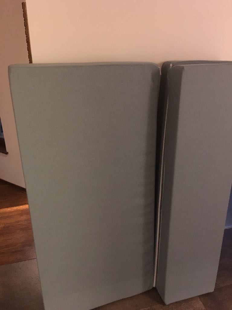

Dam, dam. Tu można znaleźć kilka informacji odnośnie doboru pianek na materace. https://www.artykulytapicerskie.pl/pl/i ... nformacje/ . Jako, że preferujemy materace twardsze zdecydowaliśmy się na piankę o twardości T30. Nasza posiada atest higieniczny UM w Gdańsku. Dobór to kwestia bardzo indywidualna uzależniona od tego kto co lubi. Twoje zamówienie zrealizowaliśmy u lokalnego sprzedawcy. Warto zwrócić uwagę, że zamawiając pianki na wymiar czas oczekiwania wynosi ok. 5 dni roboczych. Tak jest w większości firm. Z tego też powodu nie mieliśmy materacy w zeszłym roku ponieważ zabraliśmy się za zamówienie zbyt późno.

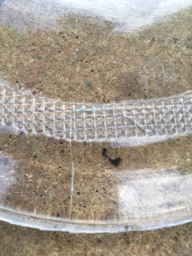

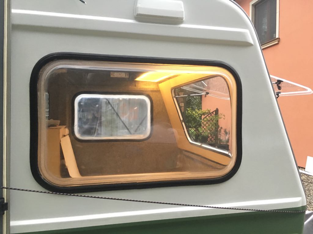

Czas goni więc niedziela była dla nas pracowita. Cały czas wisiało nade mną widmo wymiany okien stałych i wsadzanie klina. Udało się zrobić jedną szybę.

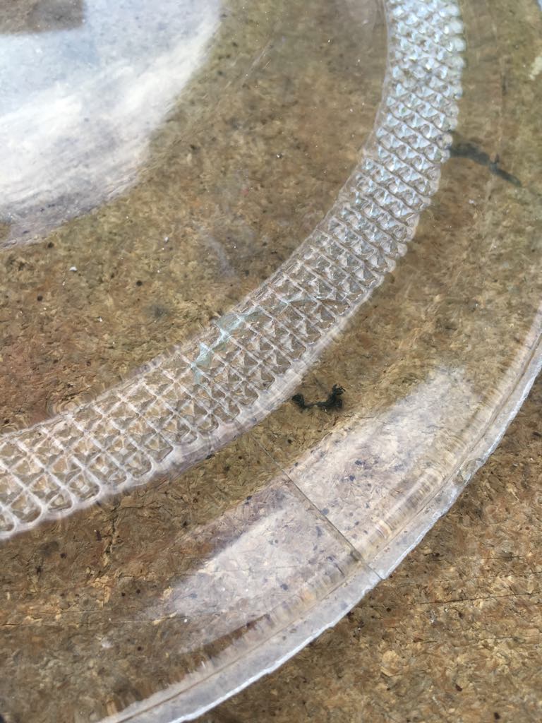

Palce odpadają, trzepie mnie na samą myśl zajmowania się drugą. Do tego przy osadzaniu szyby szast prast i mamy pęknięcie. Funkiel nówka i taki babol. Możecie tylko wyobrazić sobie jaki byłem szczęśliwy :D
W sieci natrafiłem na taki klej. https://www.youtube.com/results?search_query=artcofix . Czy ktoś korzystał? Sklejał pęknięcia? Jakieś hinty?

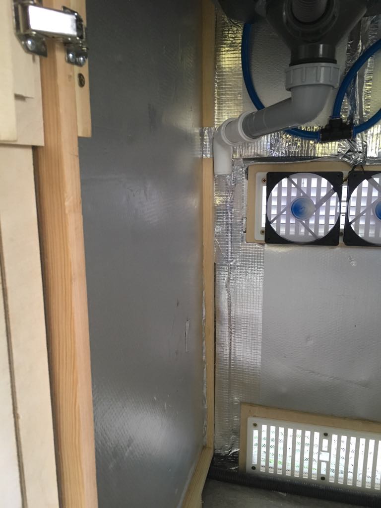

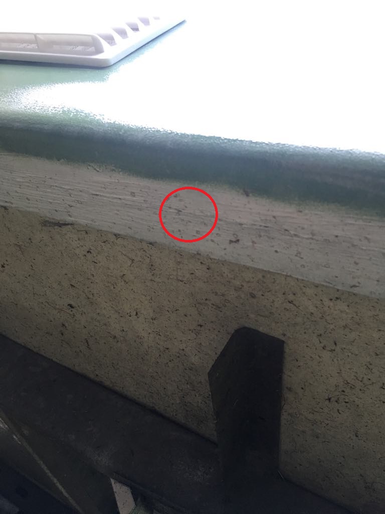

Zastanawiam się też jak spuścić ścieki:) idąć w lewym rogu prosto w dół rura musiałaby przechodzić przez sam rant przyczepy (w zanaczonym miejscu). Nie mogę odsunąć się od ściany, ponieważ wtedy rura będzie za blisko lodówki. Macie jakieś porady jak to rozwiązać.

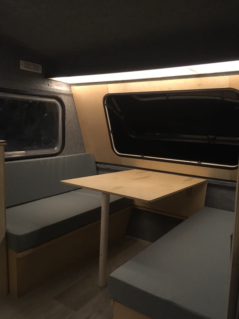

Na koniec jakiś pozytyw. Do przyczepy wjechały materace. Przepraszam za przekłamane kolory.
No to na dziś tyle. Jutro ciąg dalszy.
Pavulon
Posty: 509
Lokalizacja: Rudy Raciborskie
Re: 我的裝修 n126n - szteker
Postautor: Pavulon » niedziela, 11 sie 2019, 23:49
Jeśli ten klej tak działa jak na filmie to bym brał .
Szyby są akrylowe wiec w ostateczności ta sama metoda ale z cyjanoakrylem np kropelka .
Przy klejeniu lekko bym rozchylił pęknięcie żeby lepiej wciągnęło

tantalos pisze:Daj znać później jak przetestujesz gąbki.
Gąbki po testach. 2 noce na zlocie w Żędowicach. Niestety gąbki T30 okazały się dla nas zbyt twarde. Należymy do lekkich osobników 70kg oraz 48kg (psst nie mówcie mojej małżonce:)). Zdecydowaliśmy, że wymienimy na T25. Gdyby ktoś był chętny to sprzedamy nasze funkielnówki nieśmigane i nie wypierdziane. Zapraszam do zakupu.
