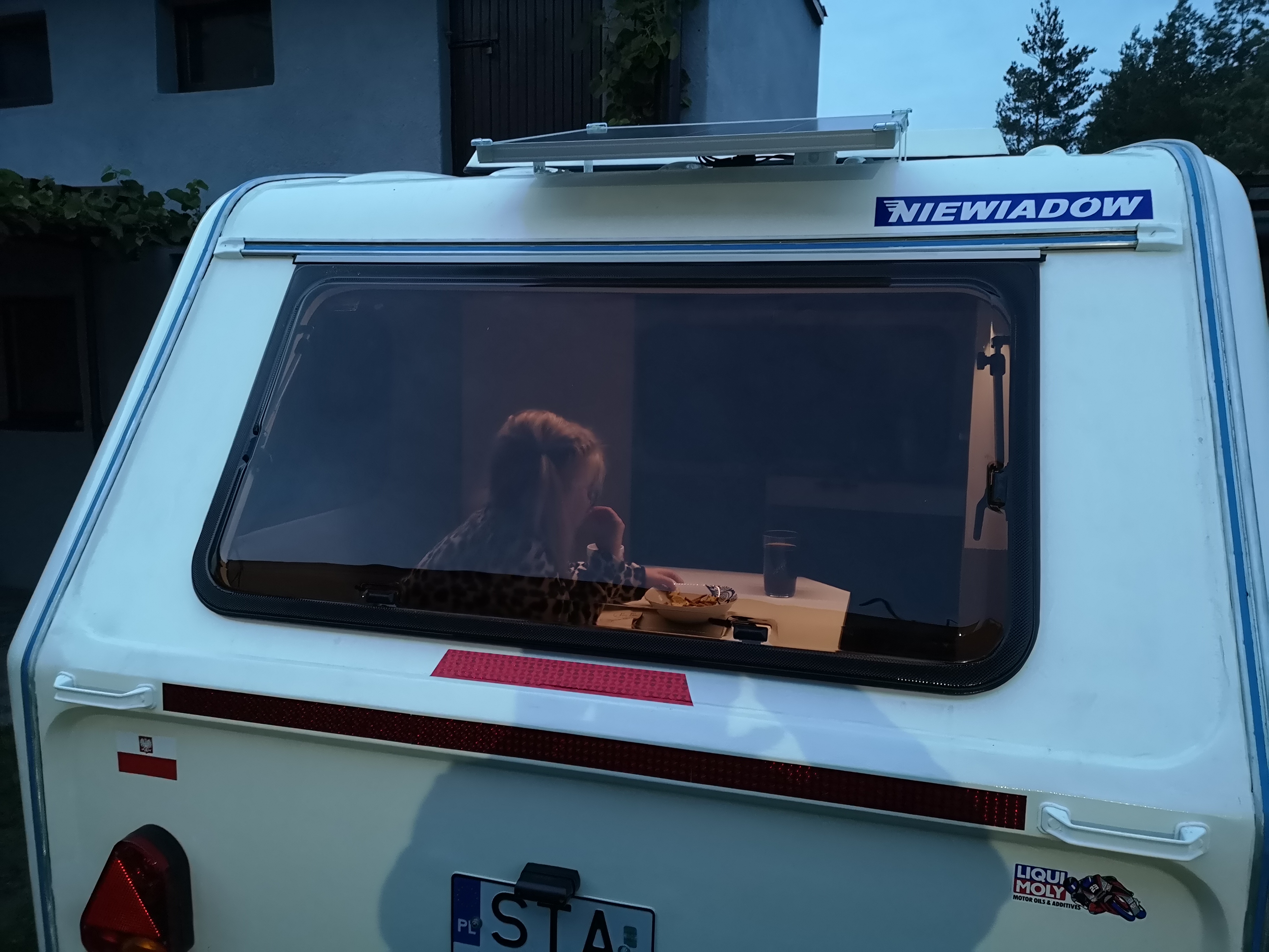

Obaj macie rację. Ja zrobiłem to tak że najpierw ułożyłem uszczelkę w otworze dokładnie dociskając do krawędzi laminatu i nawet z lekkim naddatkiem, a później przełożyłem ją na szybę i montowałem.
W ten sposób wiem, że uszczelka ma długość która nie pozwoli aby powstała szczelina w miejscu łączenia.

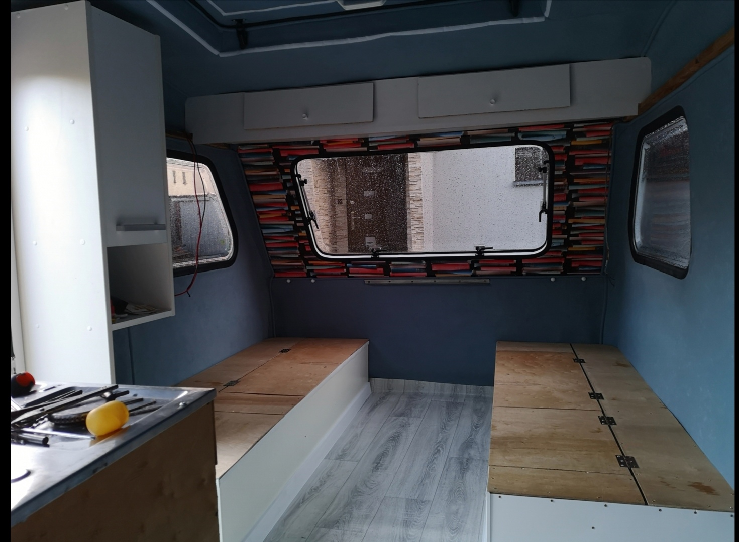

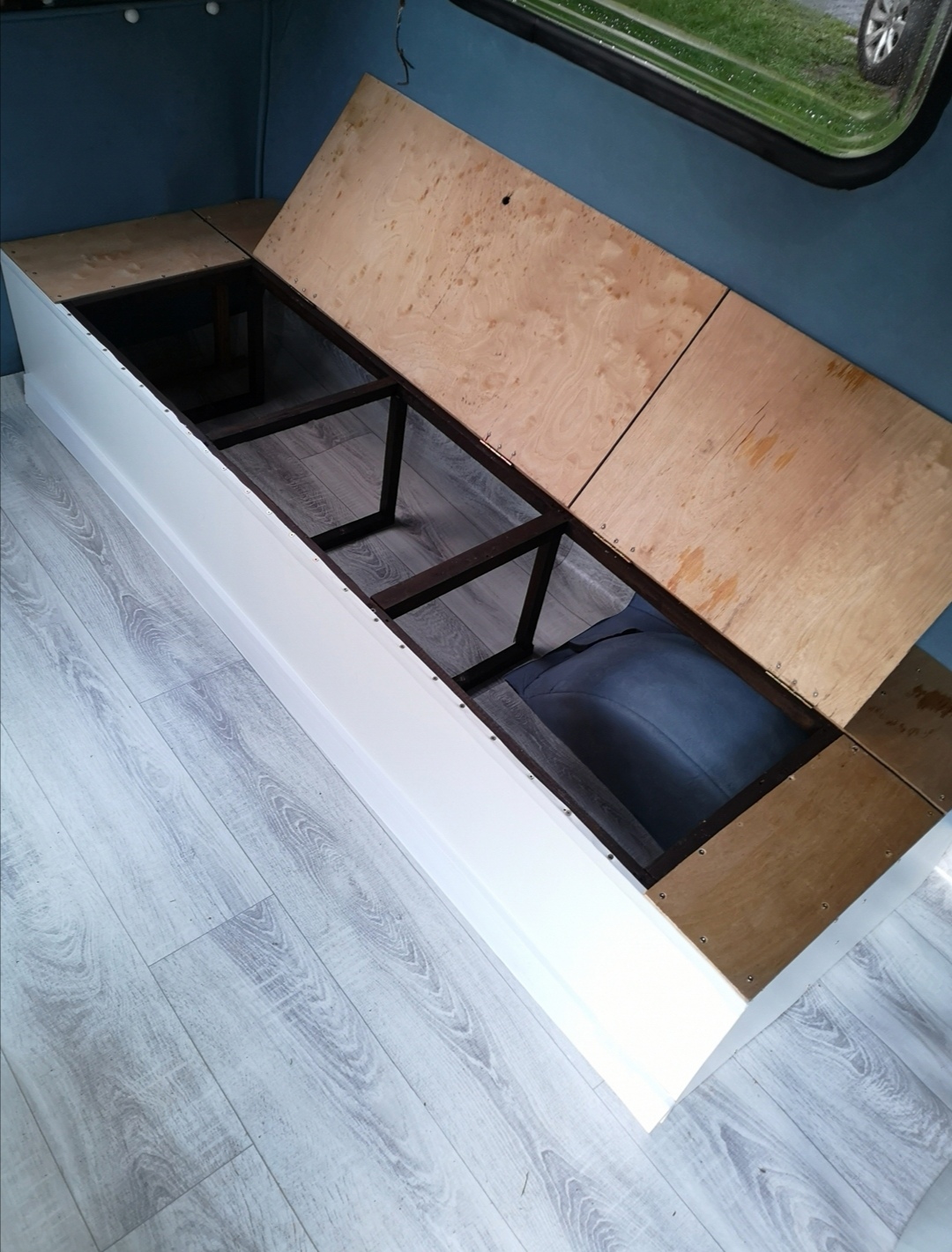

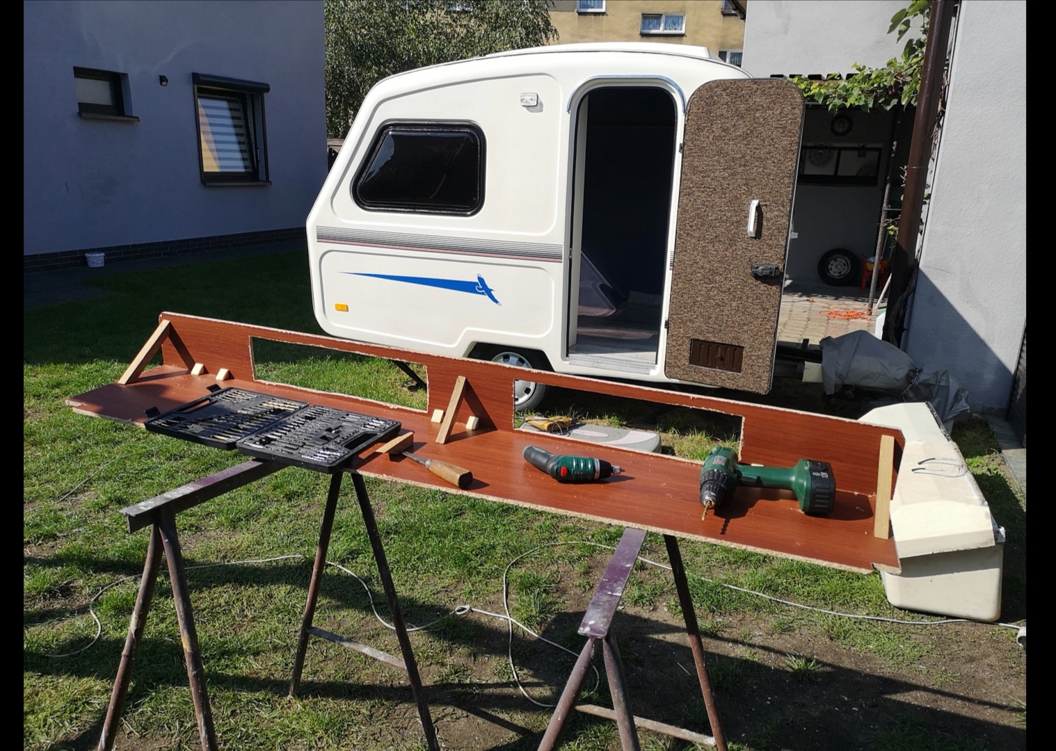

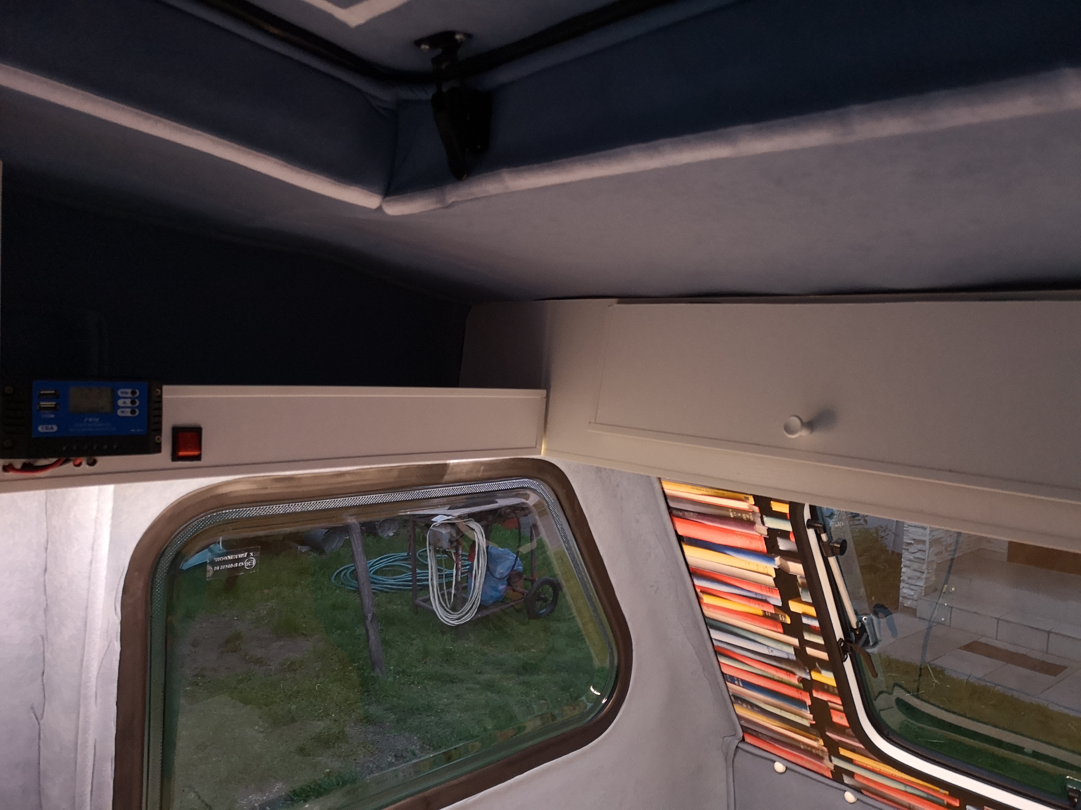

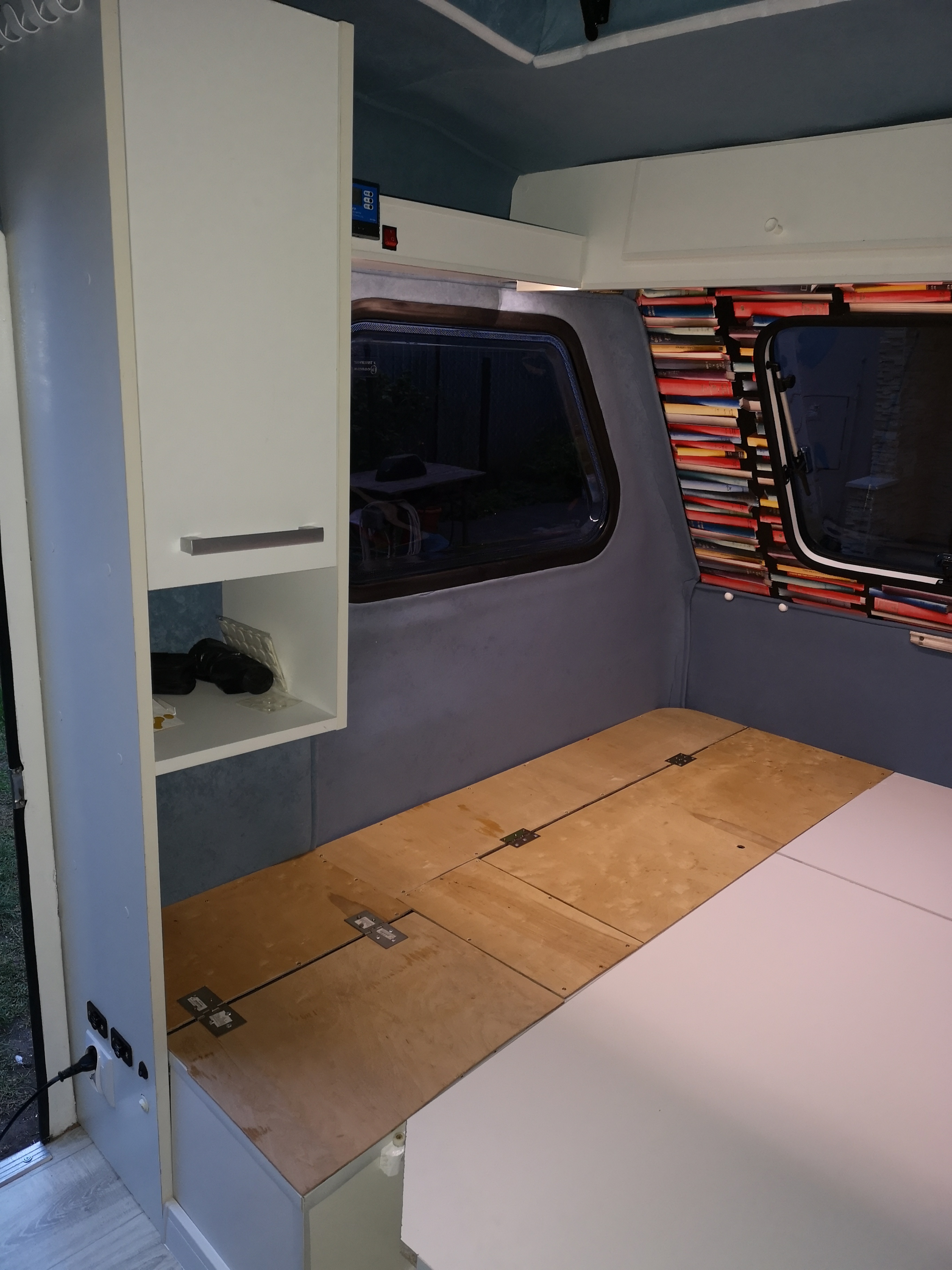

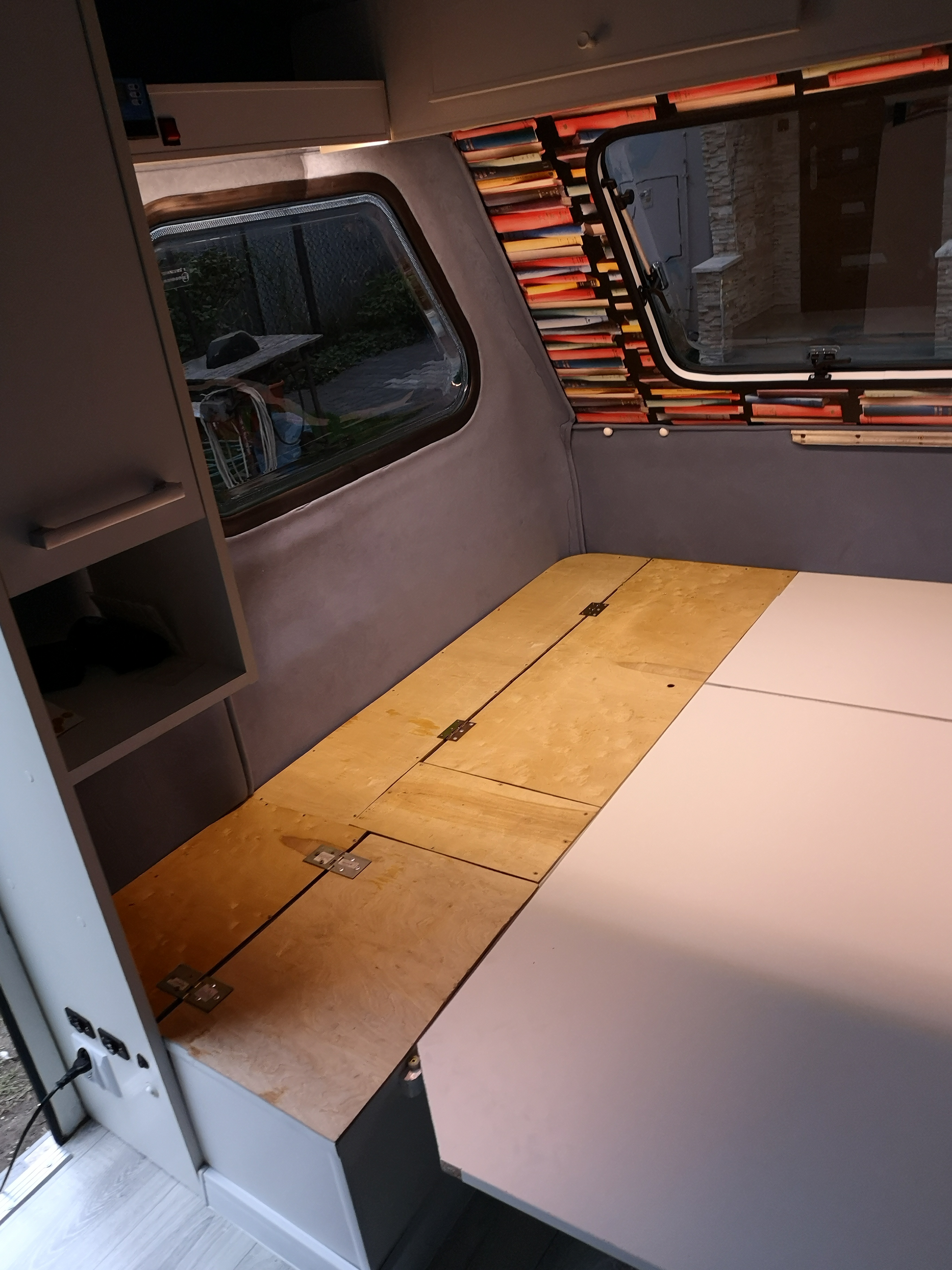

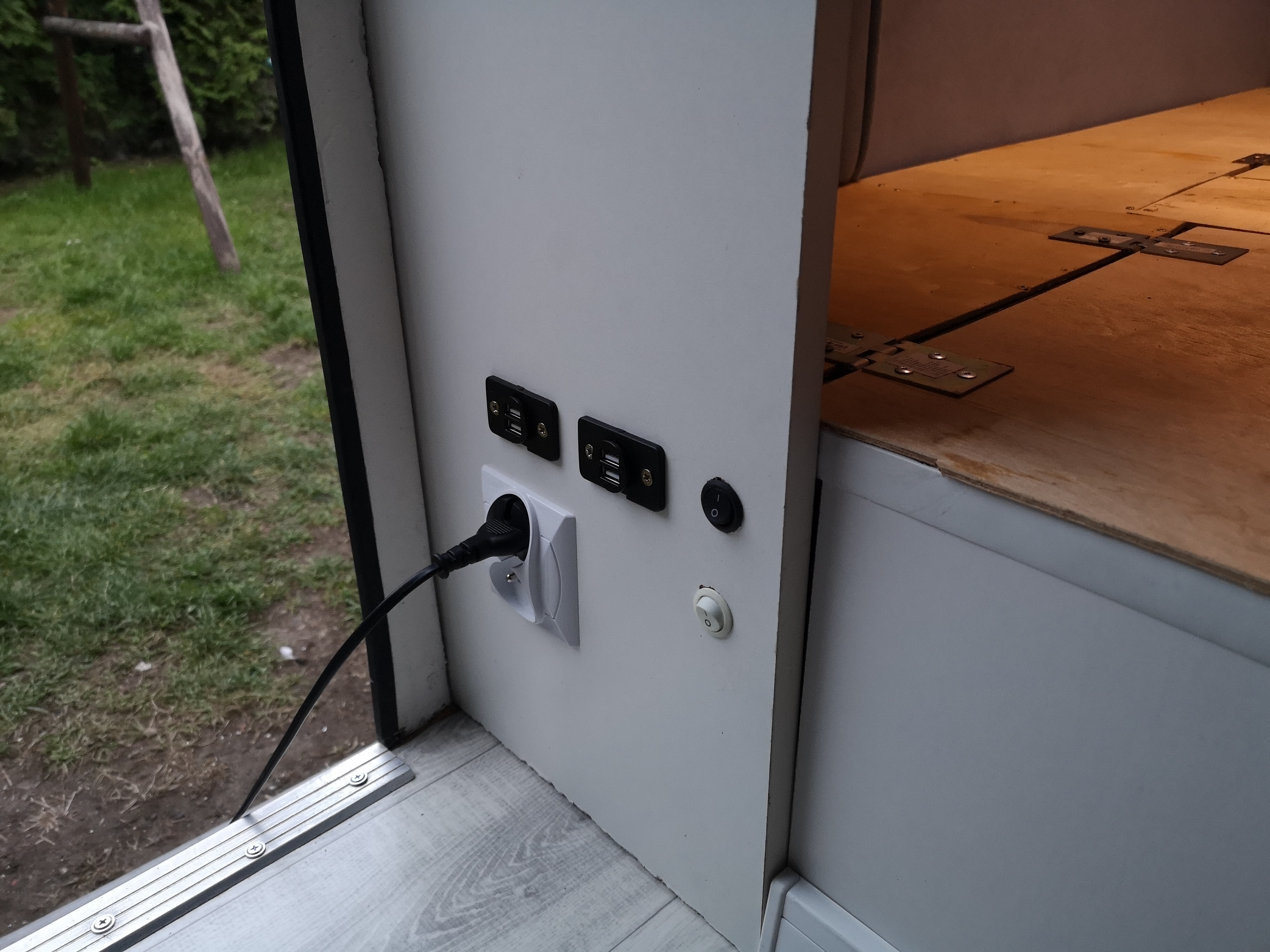

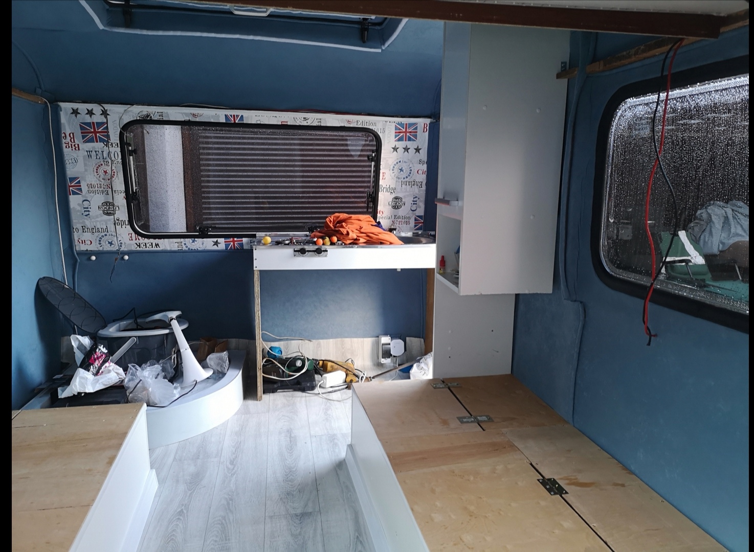

Dawno nic nie pisałem.. Robota nadal idzie do przodu :) Zrobiłem półkę nad tylnym oknem (30cm głębokości), dwie kanapy, instalację 230v, na drzwiach kosz i materiałowe schowki. Powierzchnia Łóżka po rozłożeniu ma wymiary 185 x 165cm. Muszę jeszcze sklejkę z kanap obszyć szarą wykładziną i zabieram się za łazienkę i kuchenkę. W sumie pozytywnie mnie zaskoczyła ilość wolnego miejsca pod łazienkę - zobaczymy jak to wyjdzie. No i już zacząłem przerabiać podnośniki dachu powinno być wyżej o około 5cm. Kilka foto aktualnego stanu.
Mam pytanie.. Podczas zakładania bocznych szyb użyłem sporo silikonu w sprayu przez co porobiły mi sie zacieki na tapicerce. Ma ktoś sposób jak delikatnie usunąć tłuste pozostałości aby nie uszkodzić tapicerki? Dla tych co w przyszłości będą wymieniać boczne szyby - silikon ułatwia zakładanie ale trzeba go używać w małych ilościach.
Posty: 2700
Postautor: tantalos » piątek, 20 wrz 2019, 08:31
Bardzo ładnie. Fajna tapeta wokół okien.

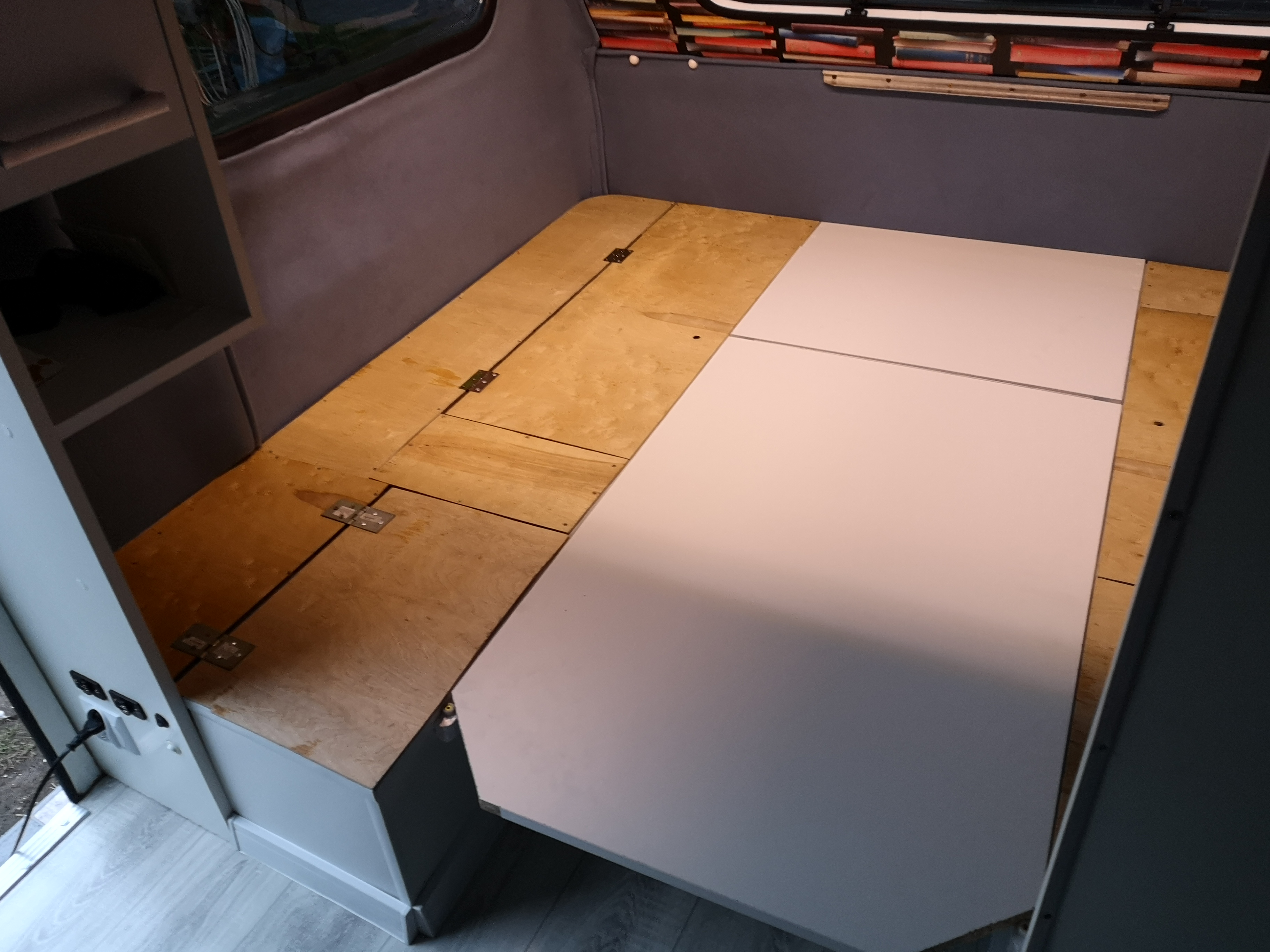

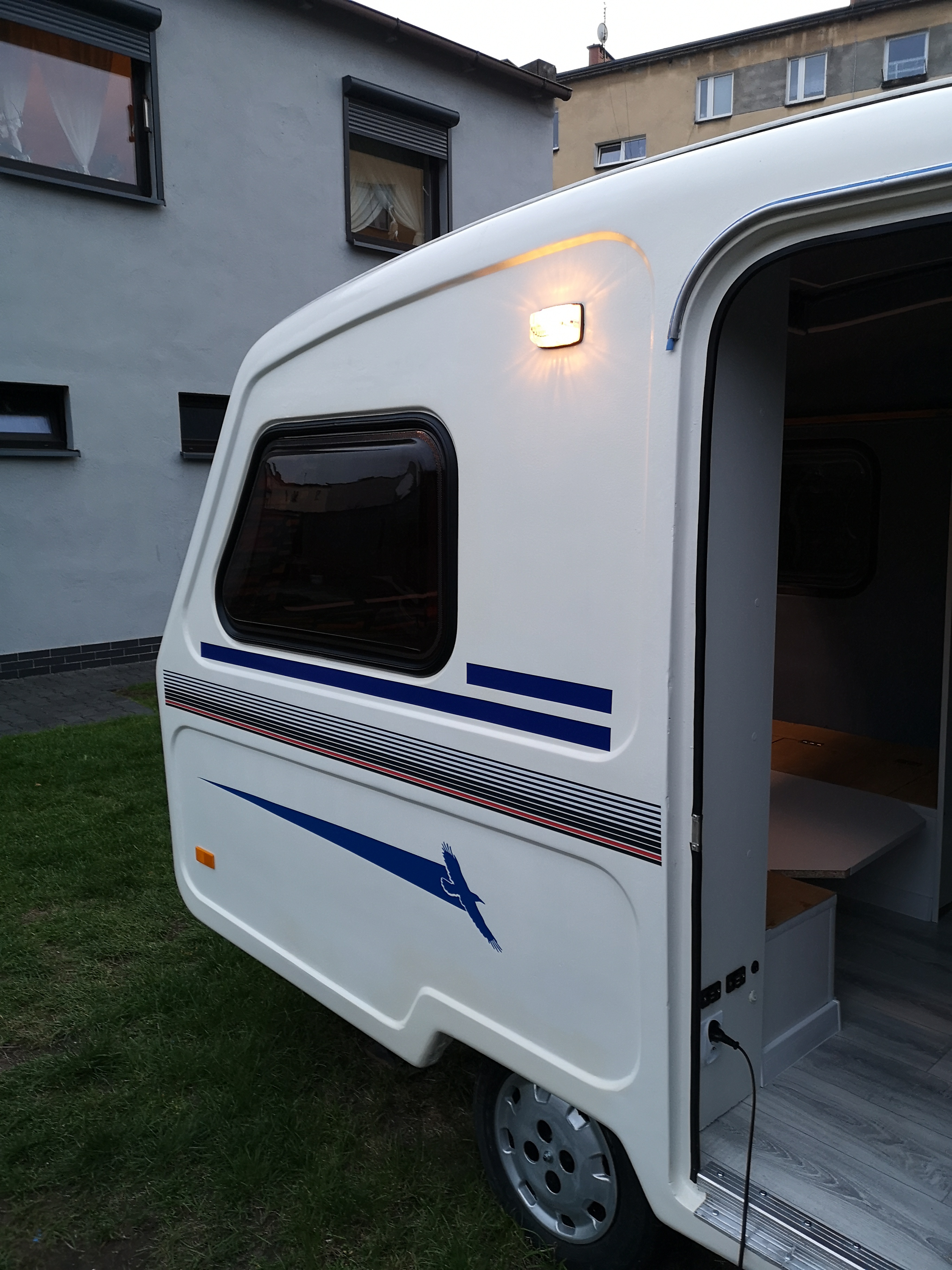

Postautor: Lukasz_b20 » wtorek, 24 wrz 2019, 20:24

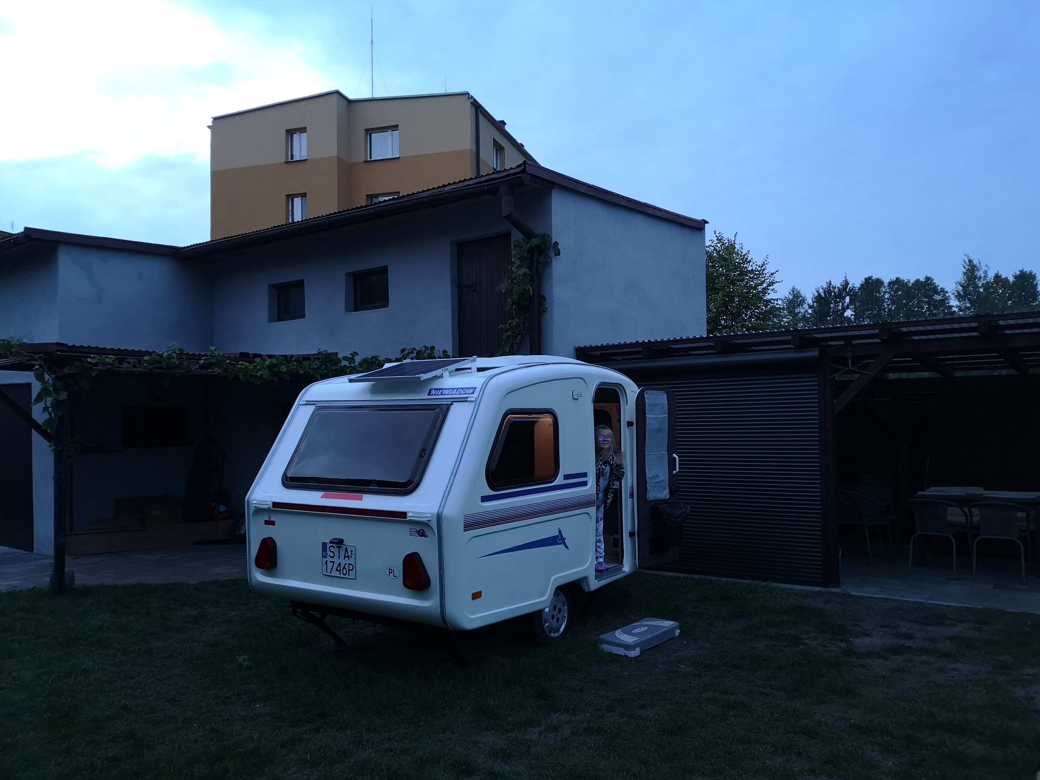

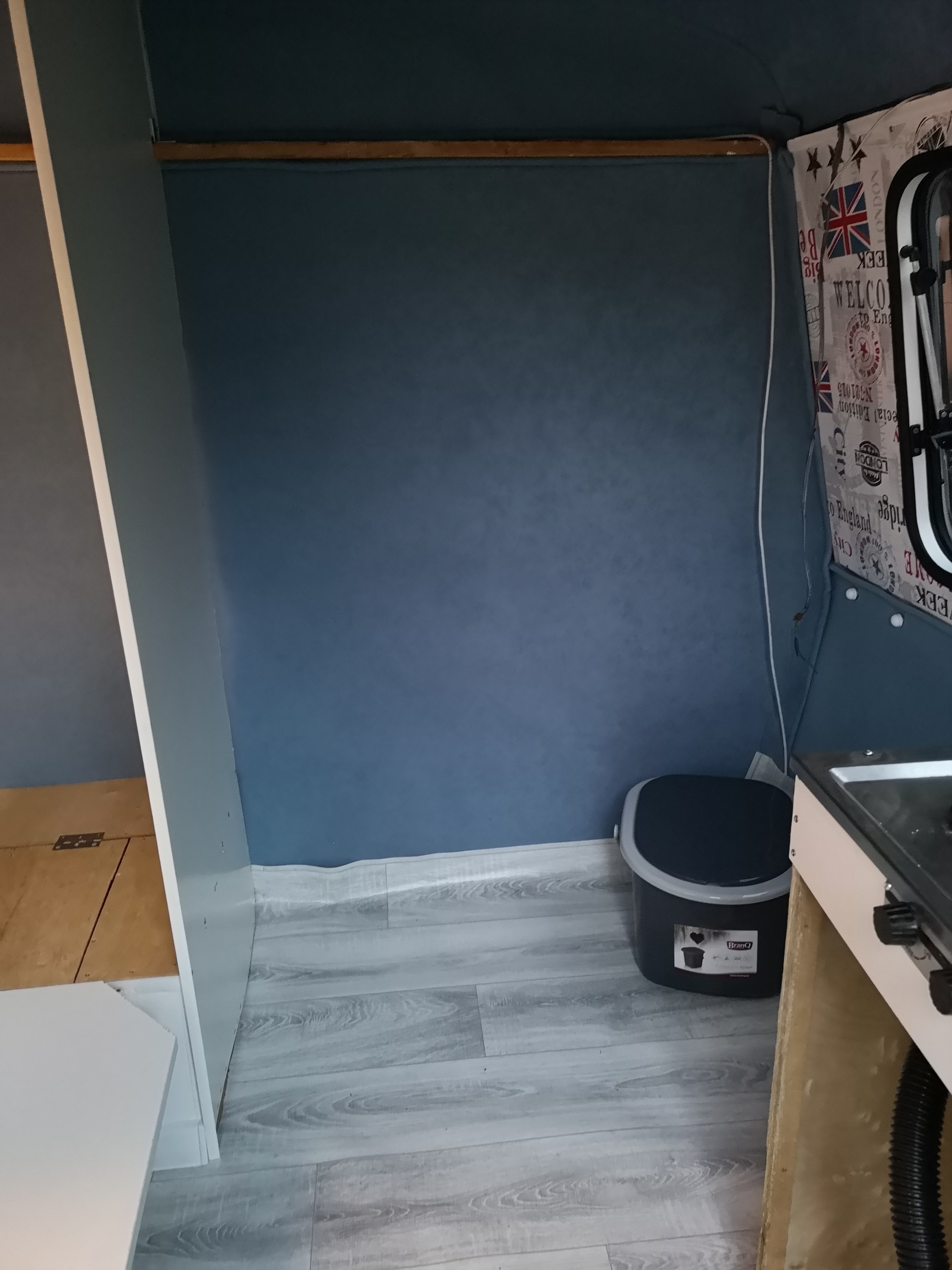

Kolejne postępy.
Posty: 4333
Postautor: tomcat » wtorek, 24 wrz 2019, 20:29
Widać, że pierwsze testy już zaliczone :)

Nowy zakup. Mała rzecz a cieszy :)

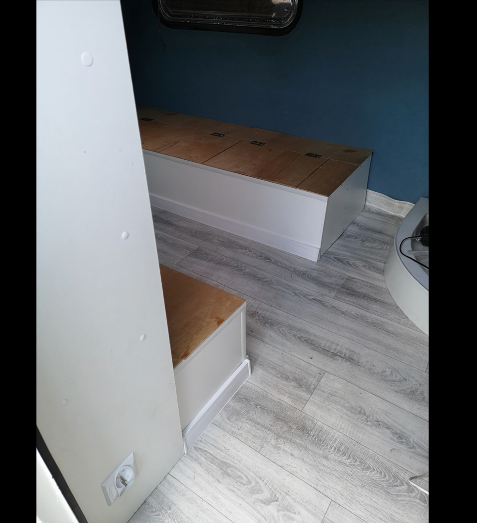

Postautor: naal » piątek, 27 wrz 2019, 08:01
Ładnie Panie lecisz. Ja bym jednak miał lekkie obawy o "wiszącą" szafę. Niby jest podparcie z jednej strony a z drugiej trzyma półka, ale uwierz że to wszystko w środku cholernie pracuje. Po dwóch trzech latach trzeba dać nowe wkręty bo zdarza się że te poprzednie już się pozrywały...
Lukasz_b20
Posty: 470

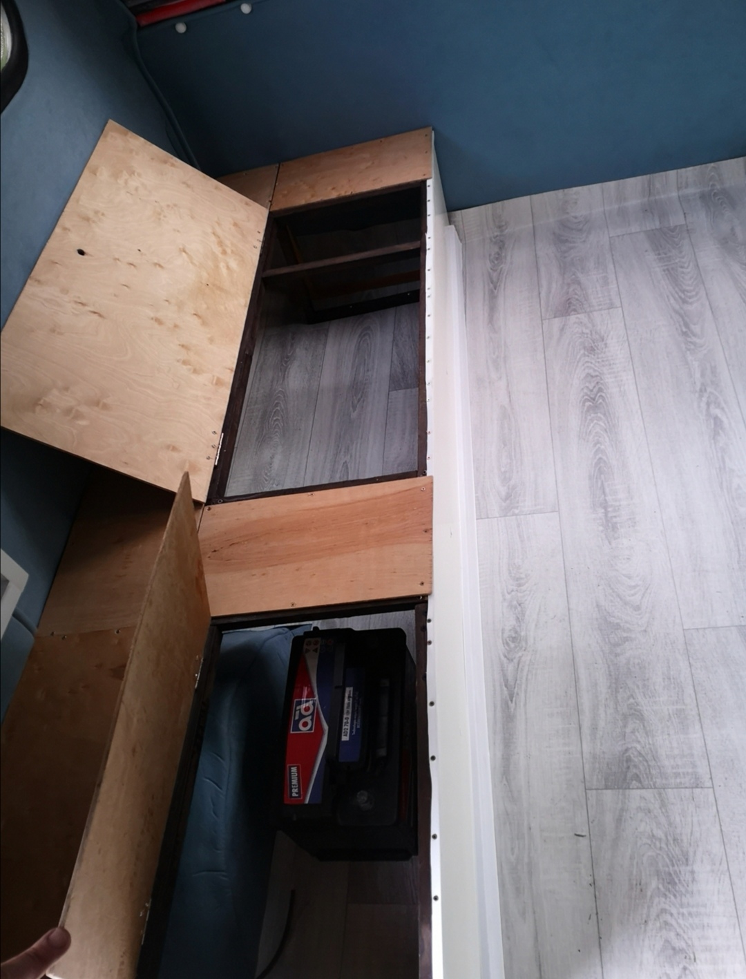

Postautor: Lukasz_b20 » piątek, 27 wrz 2019, 11:04
naal pisze:Ładnie Panie lecisz. Ja bym jednak miał lekkie obawy o "wiszącą" szafę. Niby jest podparcie z jednej strony a z drugiej trzyma półka, ale uwierz że to wszystko w środku cholernie pracuje. Po dwóch trzech latach trzeba dać nowe wkręty bo zdarza się że te poprzednie już się pozrywały...
Jeszcze pod spodem będzie wsparcie w postaci 15cm płyty meblowej. Będzie dołożona do ściany na płasko - góra skręcona z prawym (pustym bokiem szafy) a spód do ławy. Zobaczymy jak sie sprawdzi w praktyce.
Posty: 7179
Postautor: Murano » piątek, 27 wrz 2019, 11:34
Lukasz_b20 pisze: ...a spód do ławy. Zobaczymy jak sie sprawdzi w praktyce.
To akurat się nie sprawdzi bo w tym miejscu bakista lub "ława" jak to nazywasz jest pusta pod spodem a od ściany jest (przynajmniej powinna być) odsunięta o ok 2 cm. Więc to co chcesz tam dołożyć będzie dalej "wisieć" i obciążać dodatkowo ten wiszący komin. Nawet wpuszczenie owej płyty meblowej do samej podłogi nic nie da bo podłoga w tym miejscu na ok 8-10 cm wisi nad łatami i się będzie uginać.

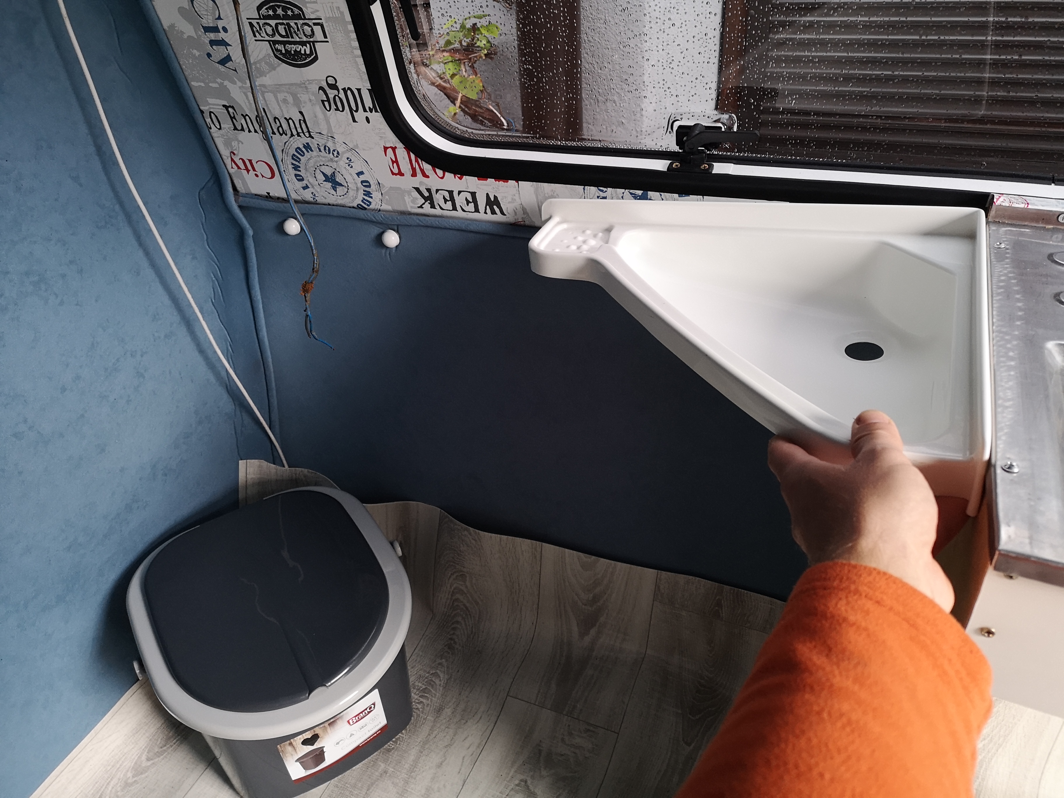

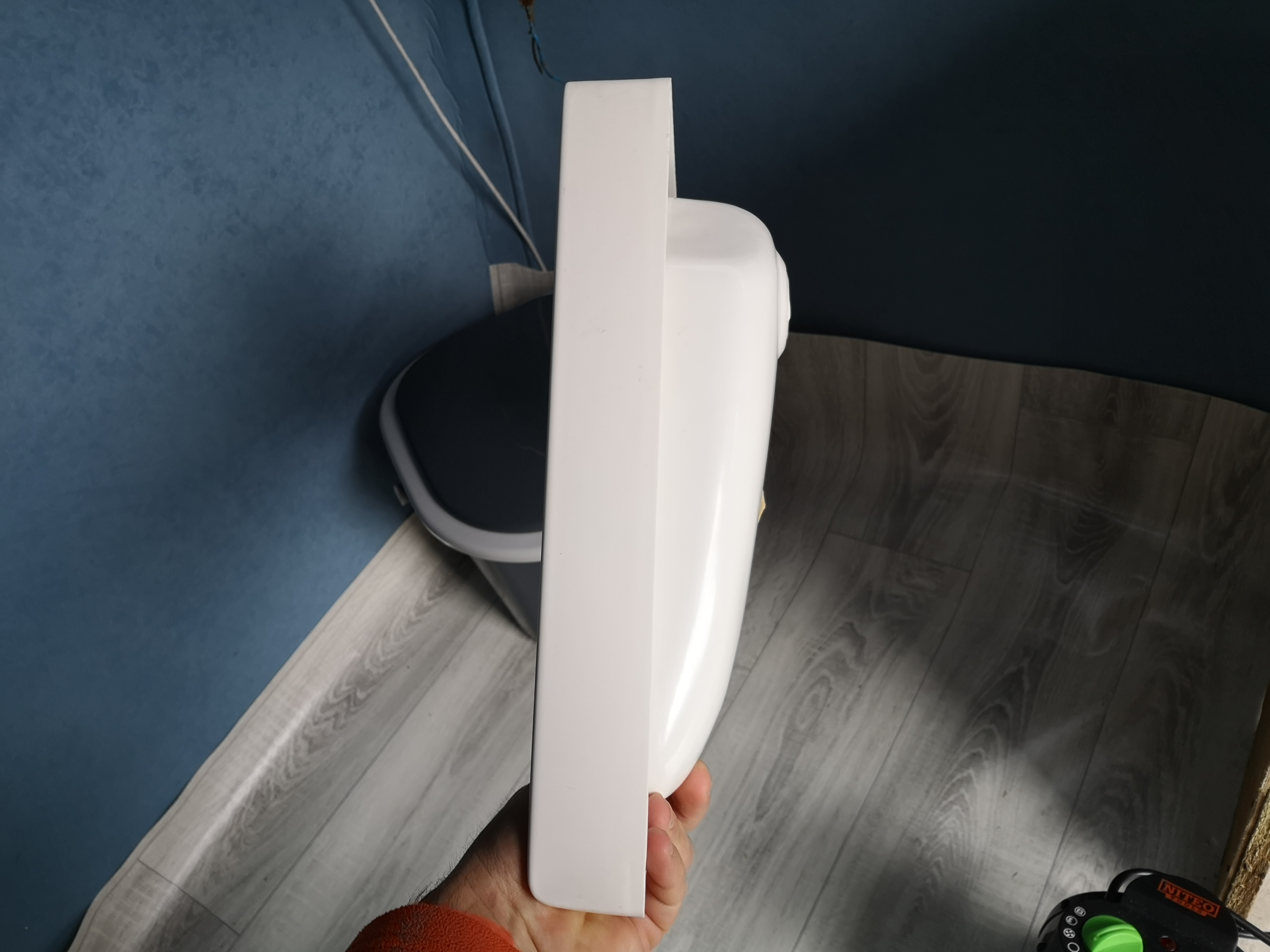

Postautor: Lukasz_b20 » czwartek, 3 paź 2019, 18:12

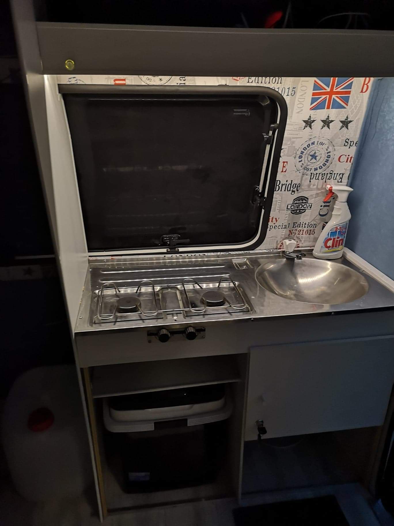

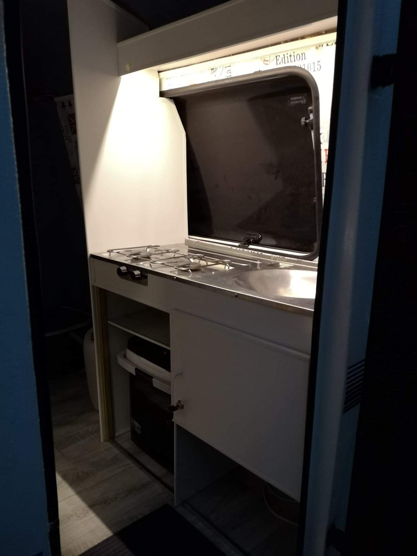

Kuchnia prawie ogarnięta. Kuchenka do gazu podpięta - jednym słowem można gotować obiady :)
Postautor: CONFEX » czwartek, 3 paź 2019, 18:34
Kurcze gdzie taką fajna umywaleczkę kupiłeś?
