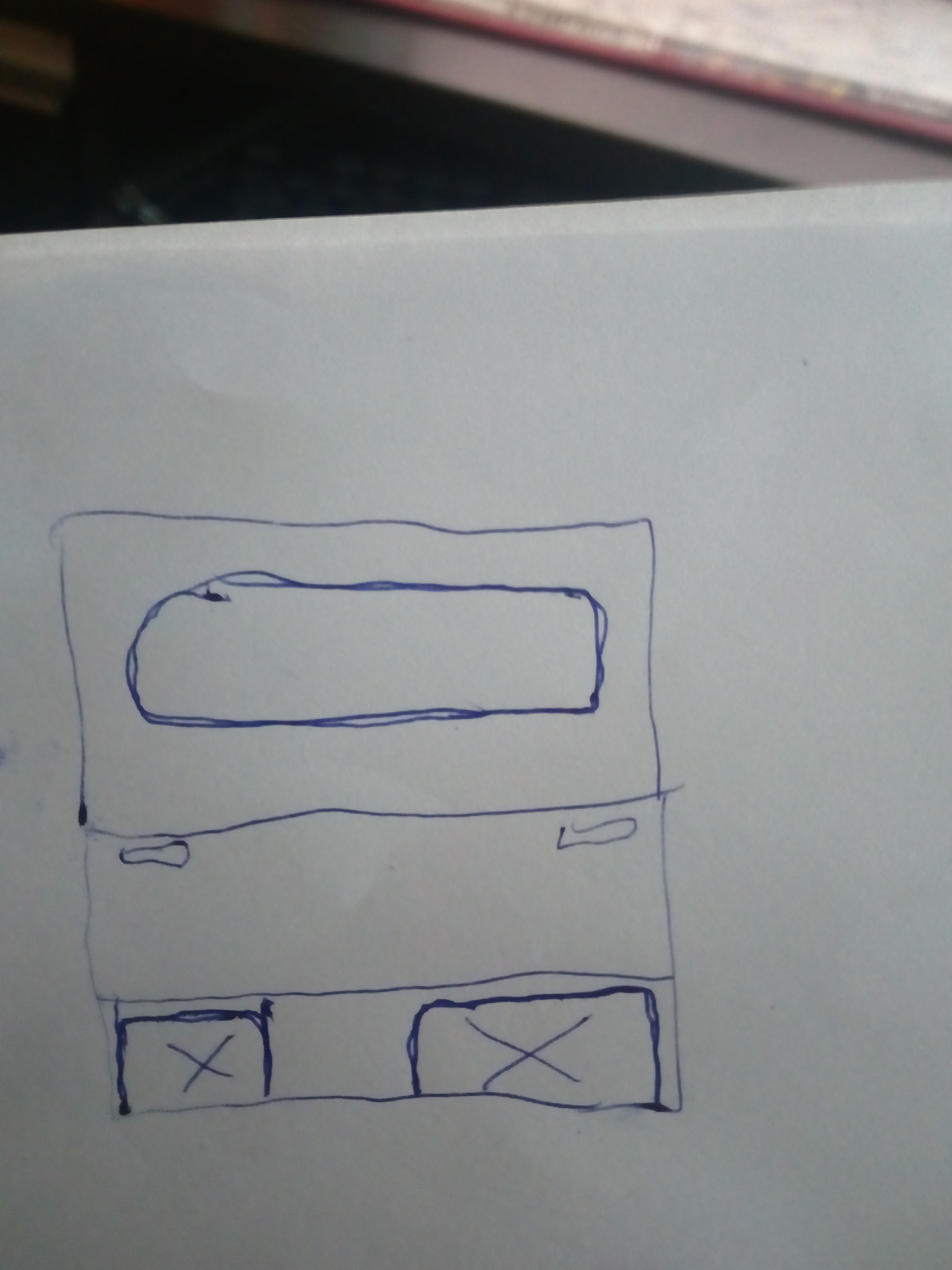

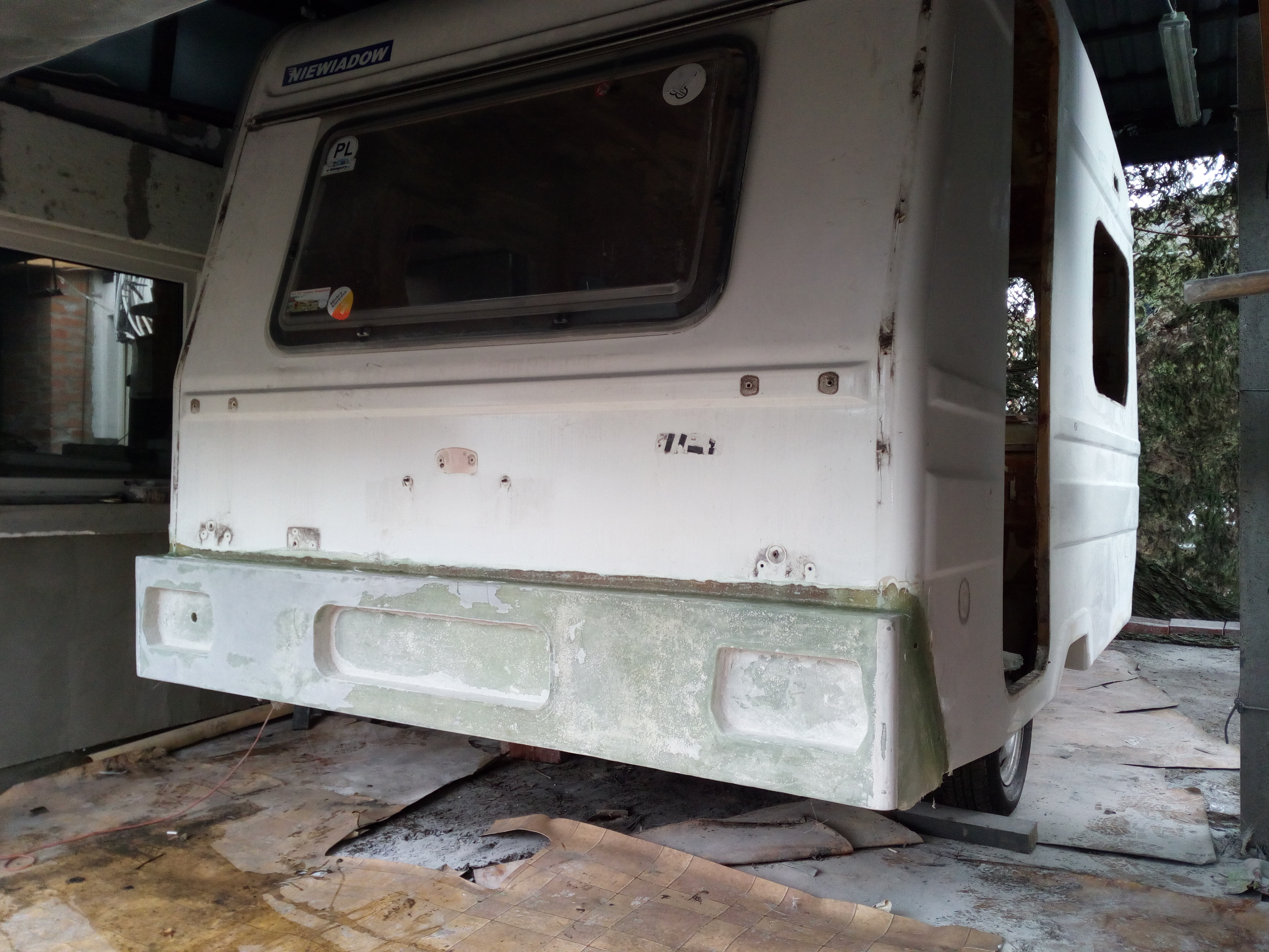

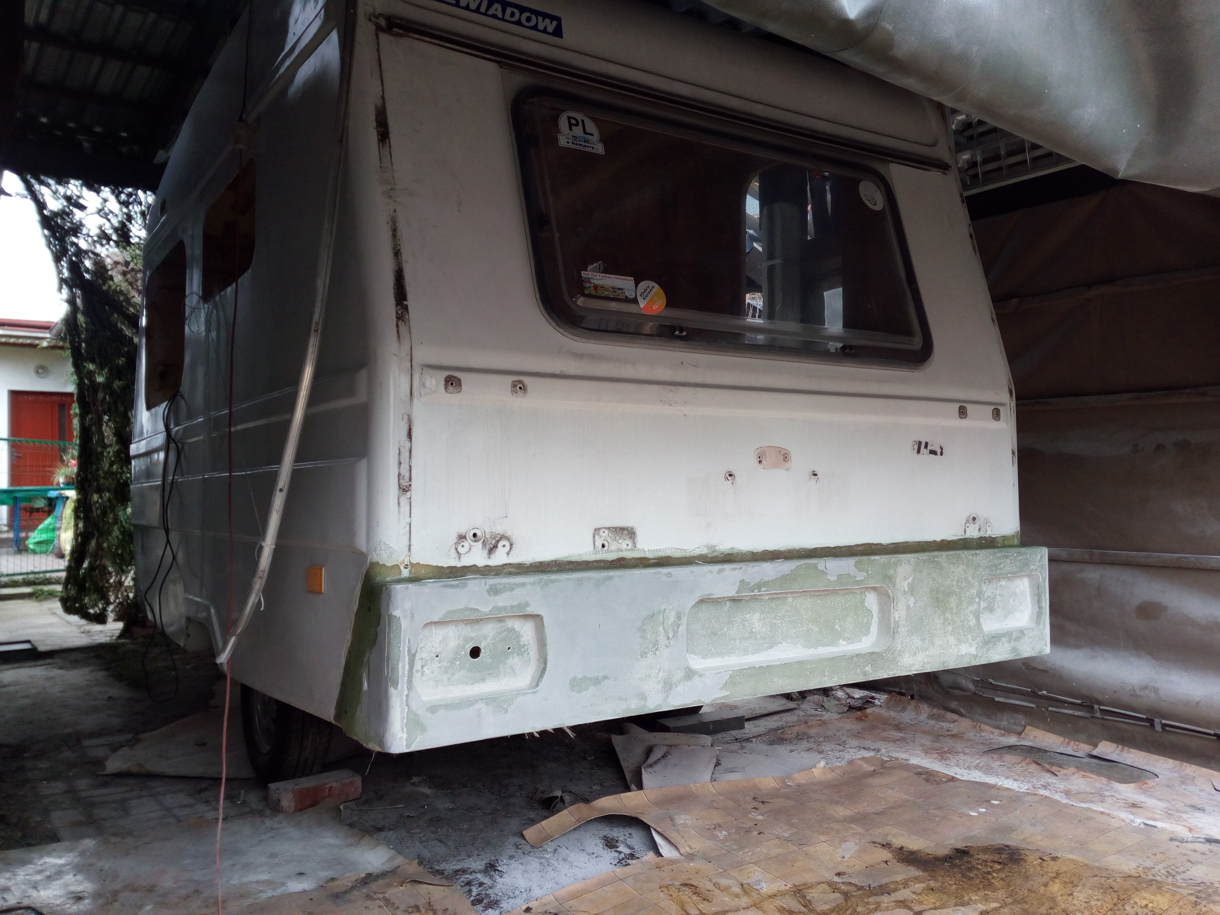

Kurdę Filip, ja od pierwszej twojej przyczepy bacznie obserwuję twoje projekty i bardzo mi się podobają. Szkoda, że mieszkamy tak daleko od siebie, ale o tym już rozmawialiśmy
Jednak w tym przypadku chcę wyrazić tylko swoje zdanie bo w końcu po to jest forum, przede wszystkim nie przemawiają do mnie te wszelakie zderzaki
, jakoś mi się to średnio podoba, choć w jednym przypadku u Murano fajnie się to zlewa z budą i wyszło super, widziałem na żywo. Początkowo myślałem, że ty go tylko nałożysz z tyłu, a ty chcesz wyciąć ten dolny skos??? Stary, przecież to ci na bank popęka, cały ciężar tej budy będzie tym miotał w czasie jazdy, proszę zastanów się nad tym dobrze.
Re: N126n enka confex szaleje
cyran'o
- Posty: 477
Podzielam obawy Marka, i żywię głębokie obawy nad funkcjonalnością tego rozwiązania.O ile modzimy w przyczepach na tyle, że zmiany są odwracalne w jakimś stopniu, to OK. Sam zderzak wiadomo, rzecz gustu, a o nich się nie dyskutuje, ale moim zdaniem wygląda dość masywnie i odbiera przyczepie lekkość. Na początek proponowałbym go tylko wykończyć, przymocować, pojeździć i się z nim trochę oswoić. Z wycinaniem dziur w skosach jednak bym się wstrzymał. Nie odbieraj tego jako krytykę bo mimo wszystko bardzo podobają mi się twoje pomysły i wykonanie, wykonanie zwłaszcza. Z wiadomych powodów nie napiszę że będę bacznie śledził twój wątek remontowy

Trochę przesadzacie z tym pękaniem. Filip robi w zasadzie wszystko od podstaw, nie wstawia w laminat jakichś sklejek czy spienionego PCV, wszystko opiera się o matę i żywicę. Poza tym na pewno to dobrze wzmocni. Będzie miał też możliwość dodatkowego zlaminowania tej dokładki z podłogą. Na miejscu Filipa dla pewności dospawałbym wspornik do ramy. Prędzej dyszel pęknie niż ta dokładka

Wiesz że ogólnie jestem na nie co do takich pomysłów, ale z Tobą jest inna sprawa. Wiesz co robisz i po co, więc rób, dołóż wszystkich starań żeby było ok i jestem pewien, że tak będzie.
My przed ekranem możemy sobie snuć różne scenariusze, a potem mówić "A nie mówiłem", tym się nie przejmuj, ktoś kiedyś musi być pierwszy

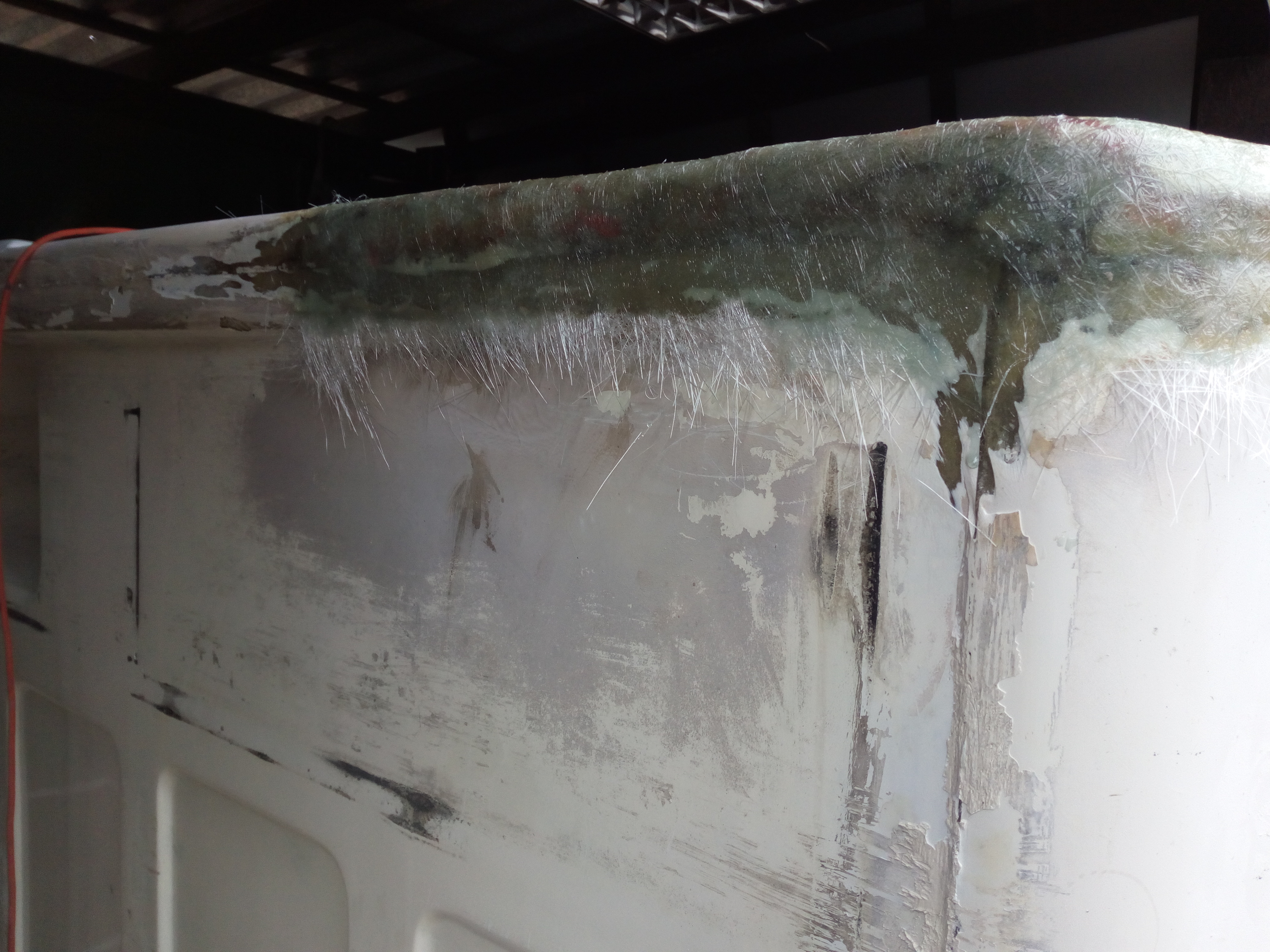

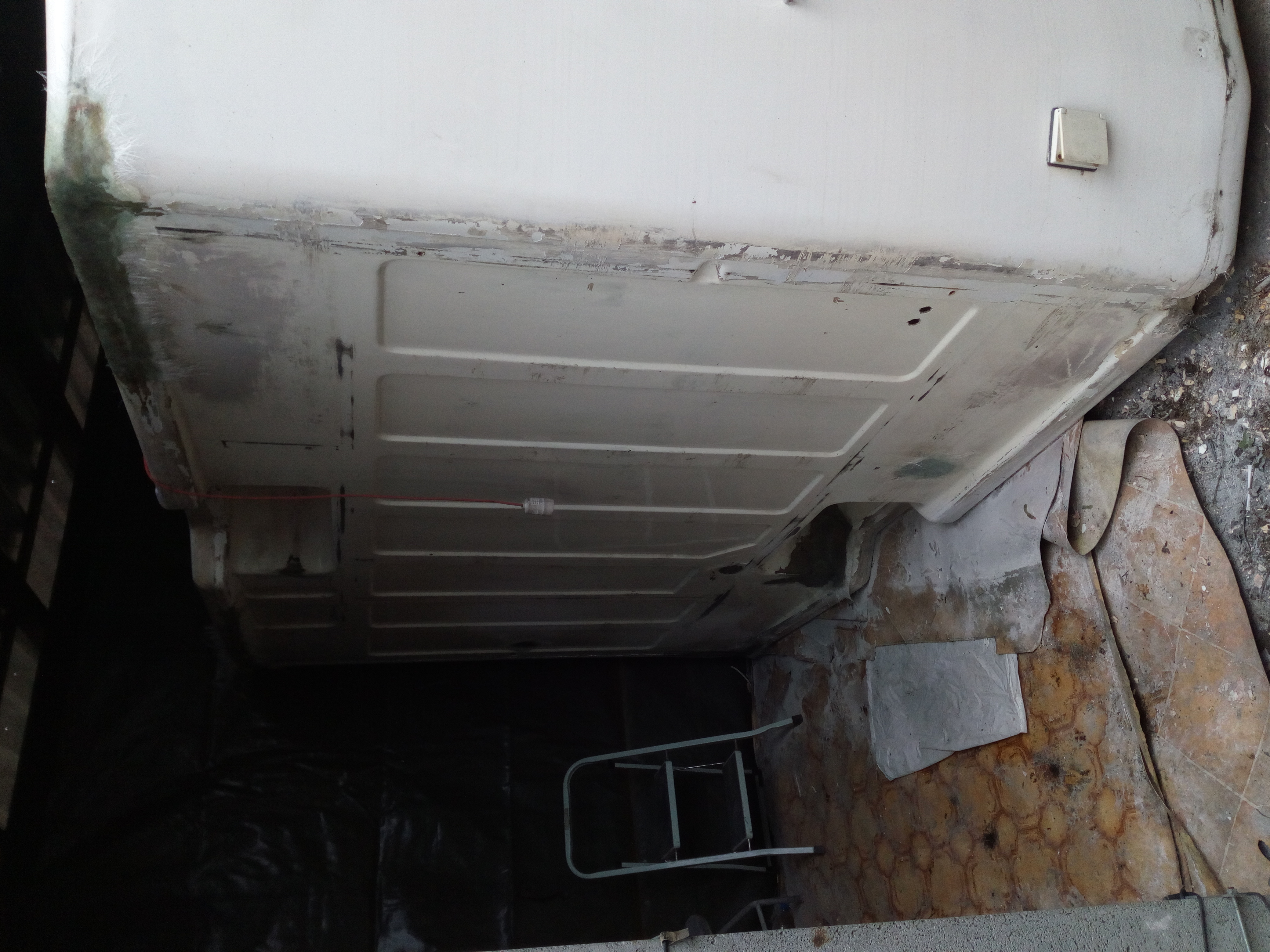

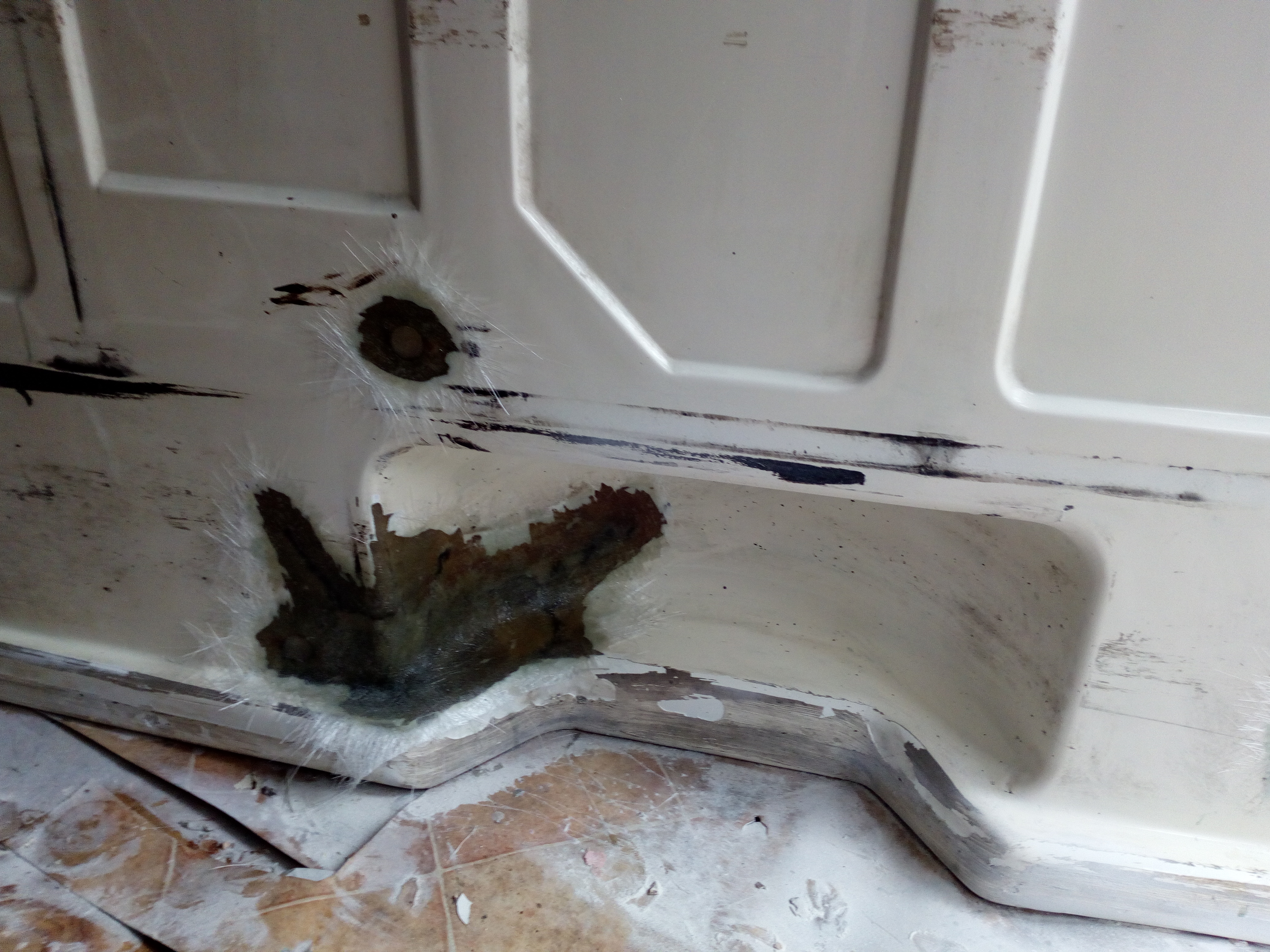

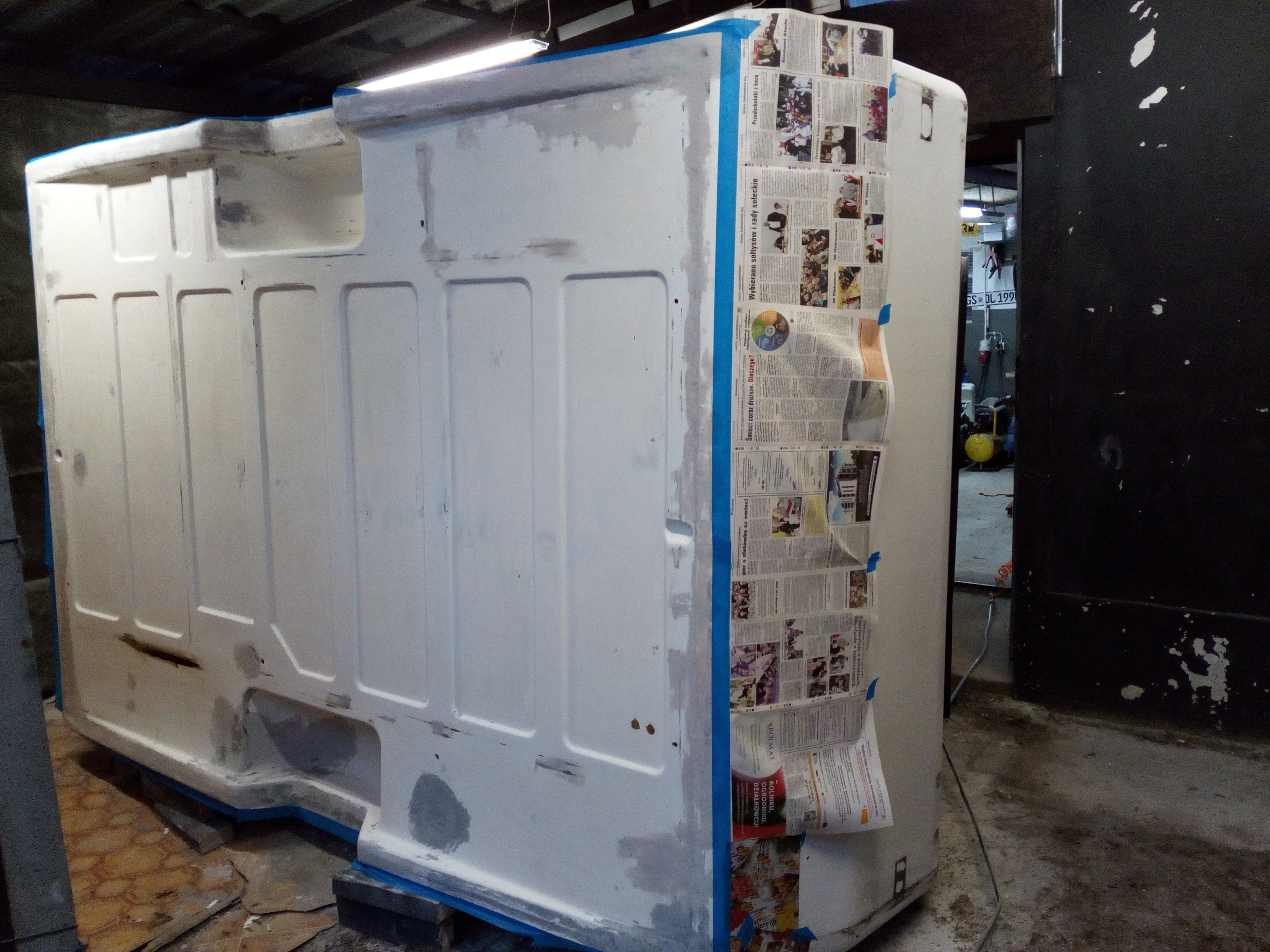

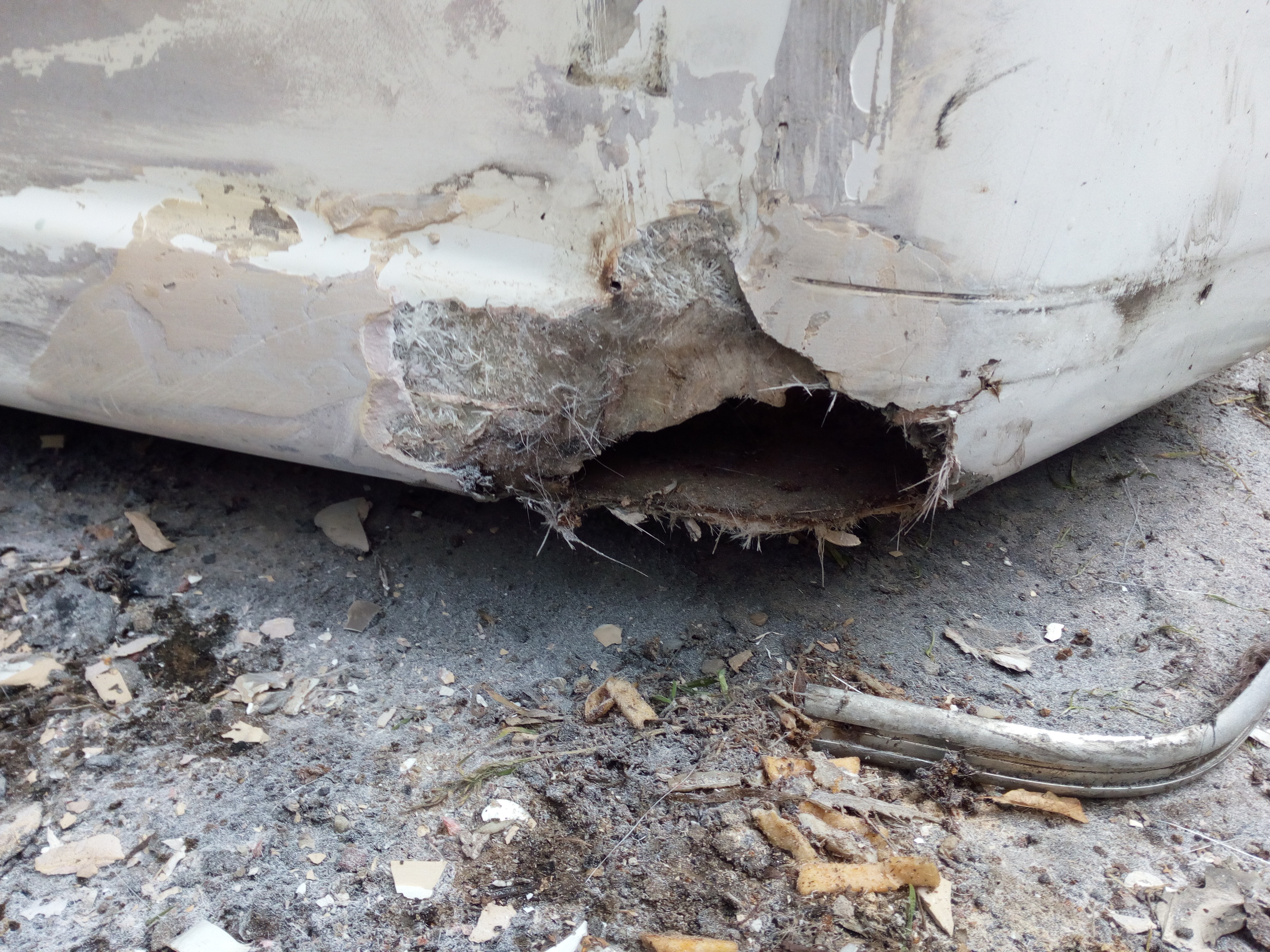

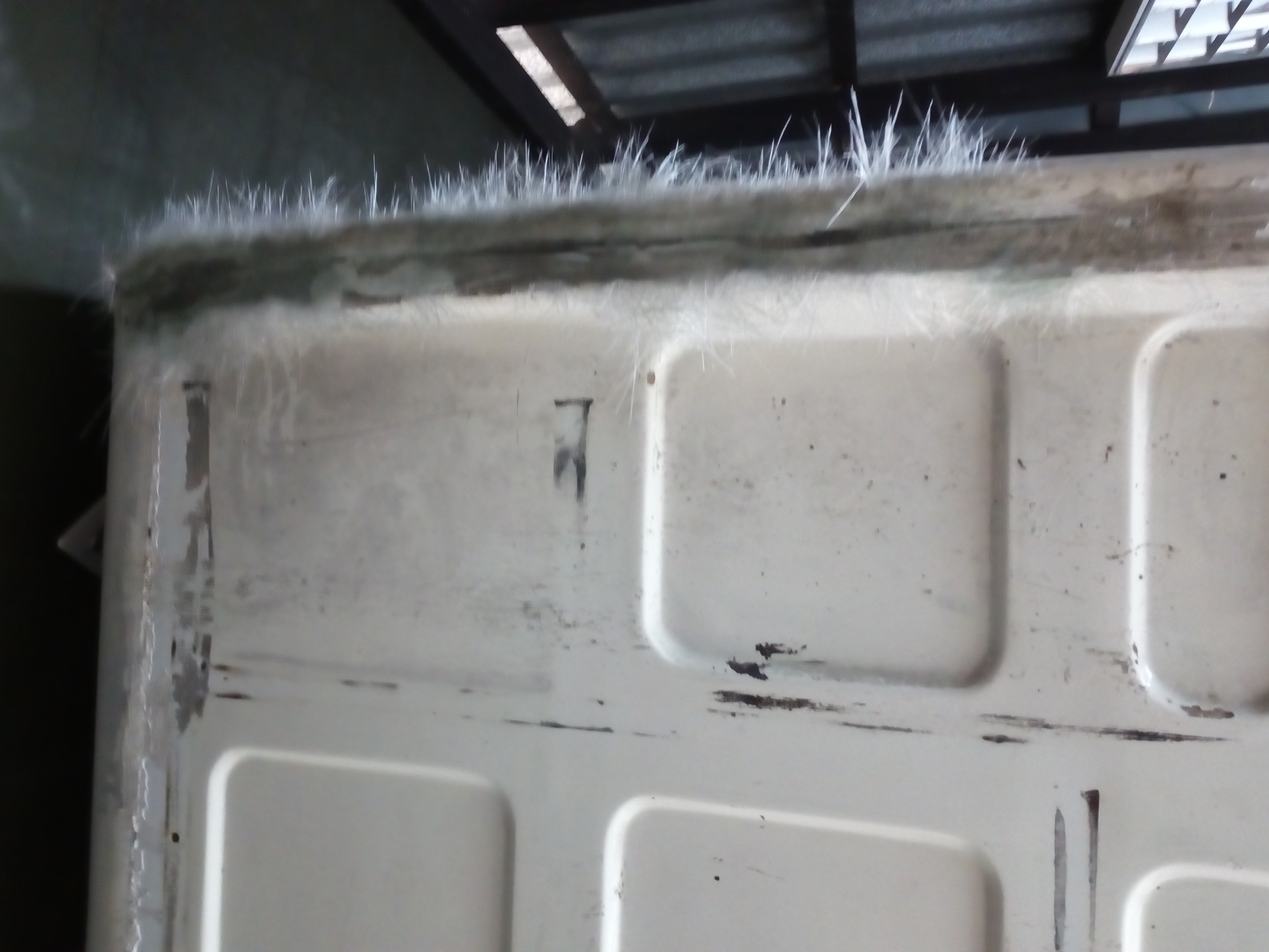

Panowie, co do tyłu to co mam powiedzieć??? Ja to dopiero mam obawy, że popęka, że będzie pękał, że całą budę zepsuję i jeszcze - jakby nie patrząc - płacąc za to pieniędzmi i czasem... Ale jadę dalej z tematem; powstał model-wzór i w głowie i w postaci modelu. Tak więc patrzymy wszyscy i zobaczymy co z tego będzie. Dziękuję za słowa otuchy jak i wszelkie uwagi przeciw; co więcej powiedzieć, albo będzie 1 albo 0.... Trochę się ociepliło no to buda na bok i jazda - myte podwozie. Ku zdziwieniu w bardzo dobrym stanie jeśli chodzi o cornicus-laminatus. Potem "zepsułem" to co poprzedni właściciel "naprawił". Około 1 kg szpachli i naprawiłem po normalnemu. Jeszcze ta dziura została do zalaminowania...
Te uszkodzenia wyglądają jak po utracie koła.... czyżby?
Zapewne tak było, Marcin pamiętasz czemu kupowałem nową oś - bo stara była spawana i na klocku drewnianym

Czekam jak siądzie ten zderzak na Enkę. Dla mnie wygląda bardzo dobrze i przeglądając twoje poczynania uważam, że będzie naprawdę super. A to 15 cm wewnątrz więcej miejsca jest jakby nie patrzeć na wagę złota. Ba! W przyczepach trzeba wykorzystywać każdy dostępny cm jeśli tylko jest taka możliwość.

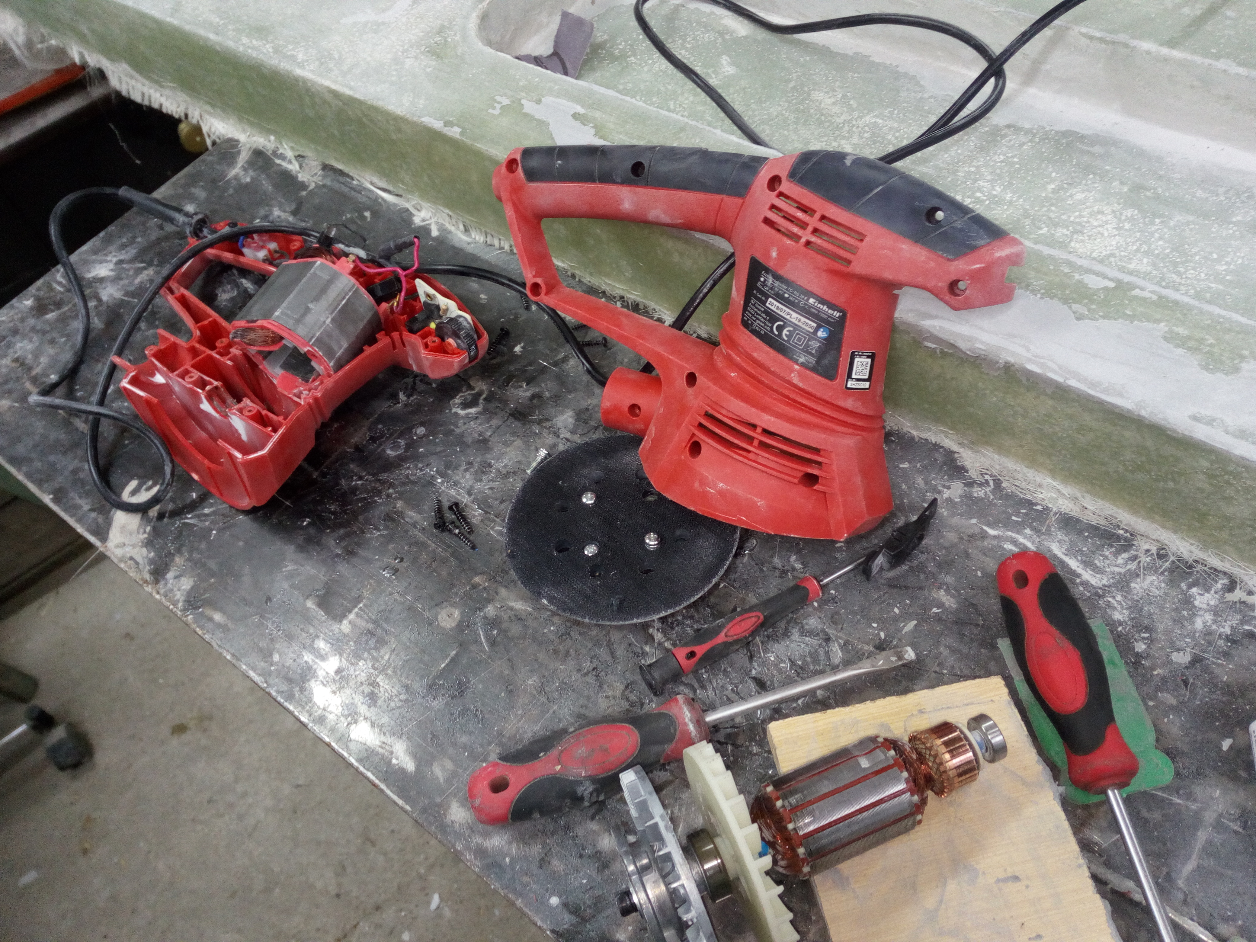

To kupiłem i zdechło po 30 min pracy; reszta ręcznie i teraz jest tak. Poszło 5 szt Bolla konserwacji. Padam na cyce...
CONFEX pisze:To kupiłem i zdechło po 30 min pracy.
Po coś to rozbierał, trzeba było na gwarancji oddać.

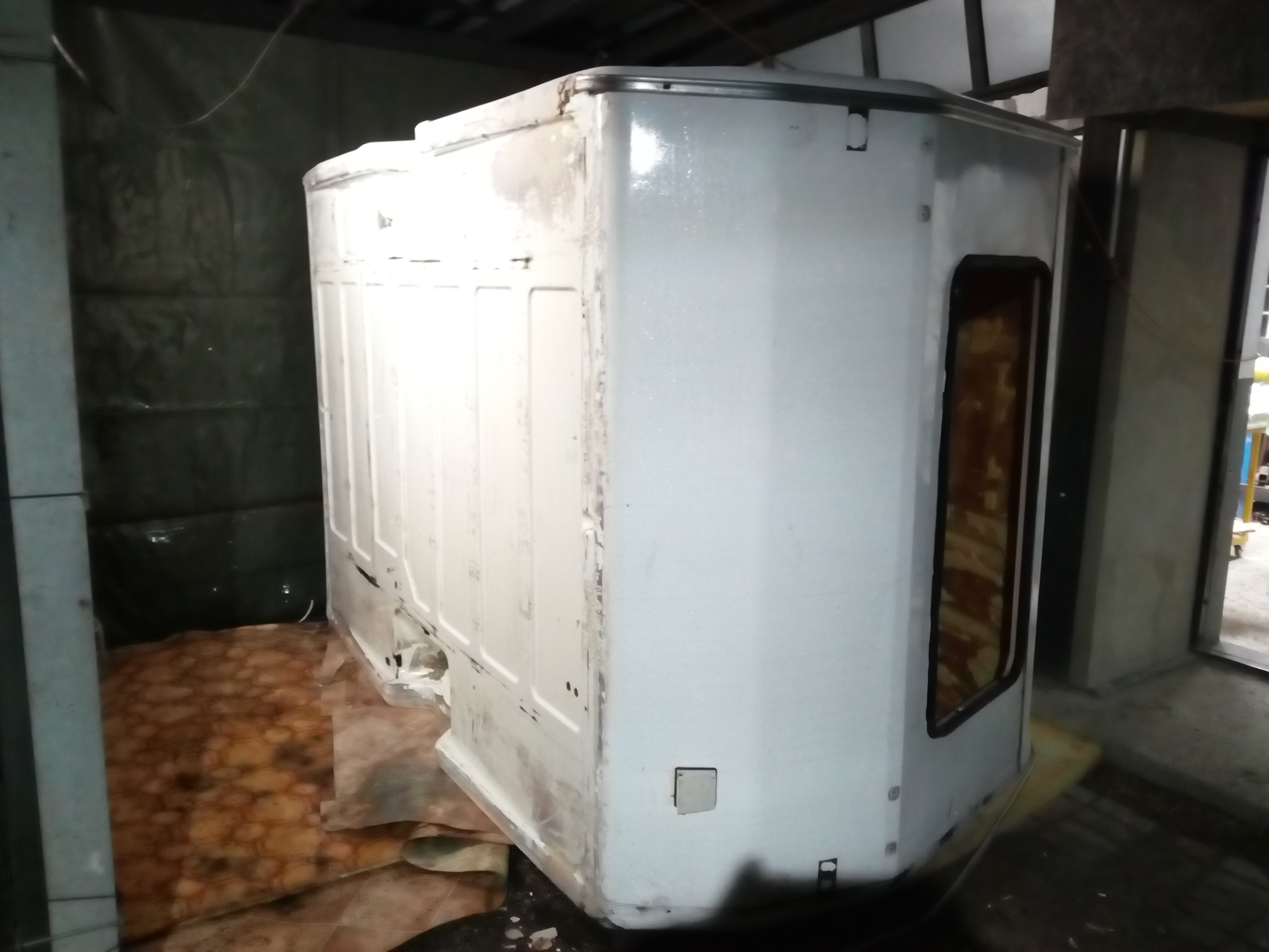

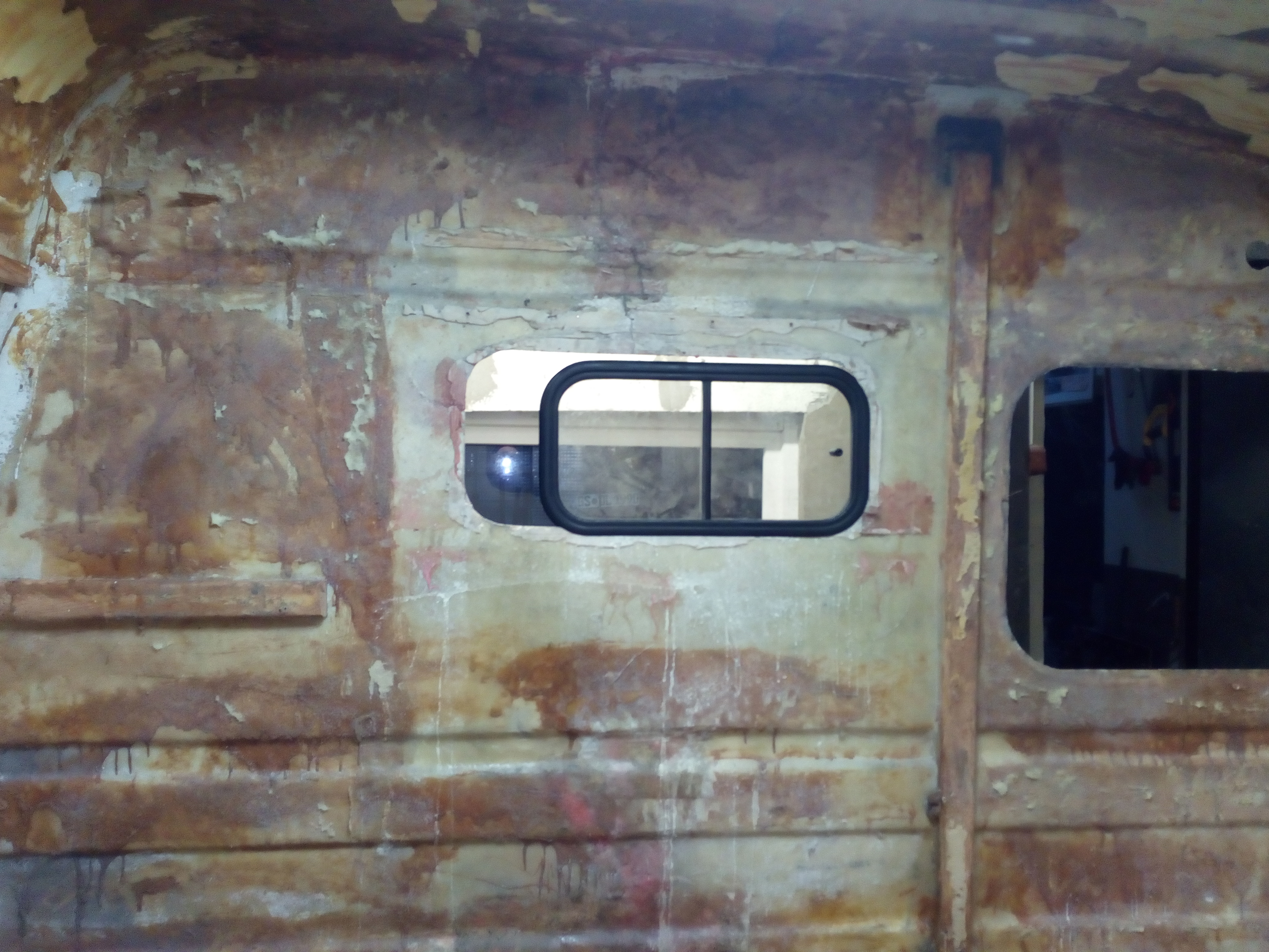

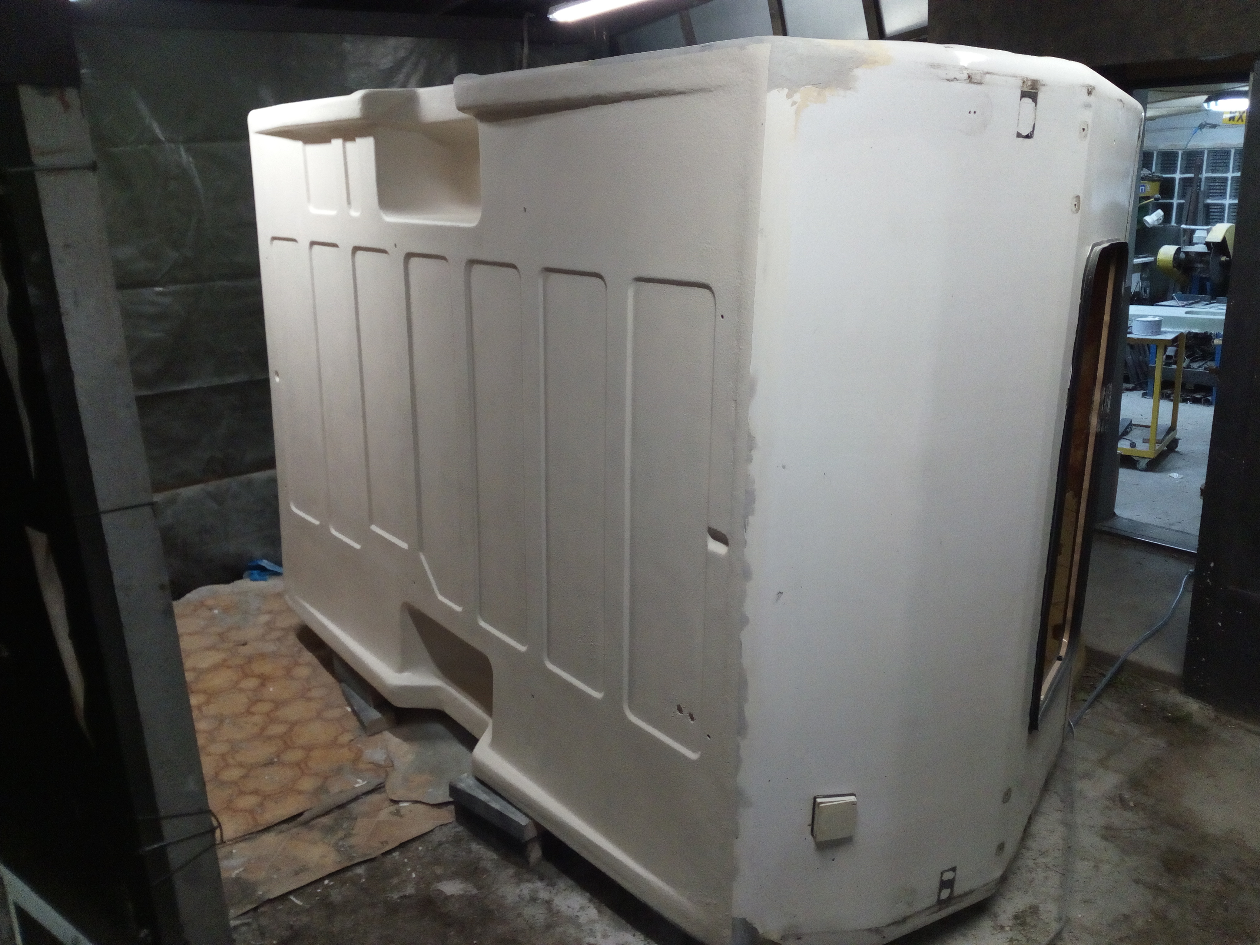

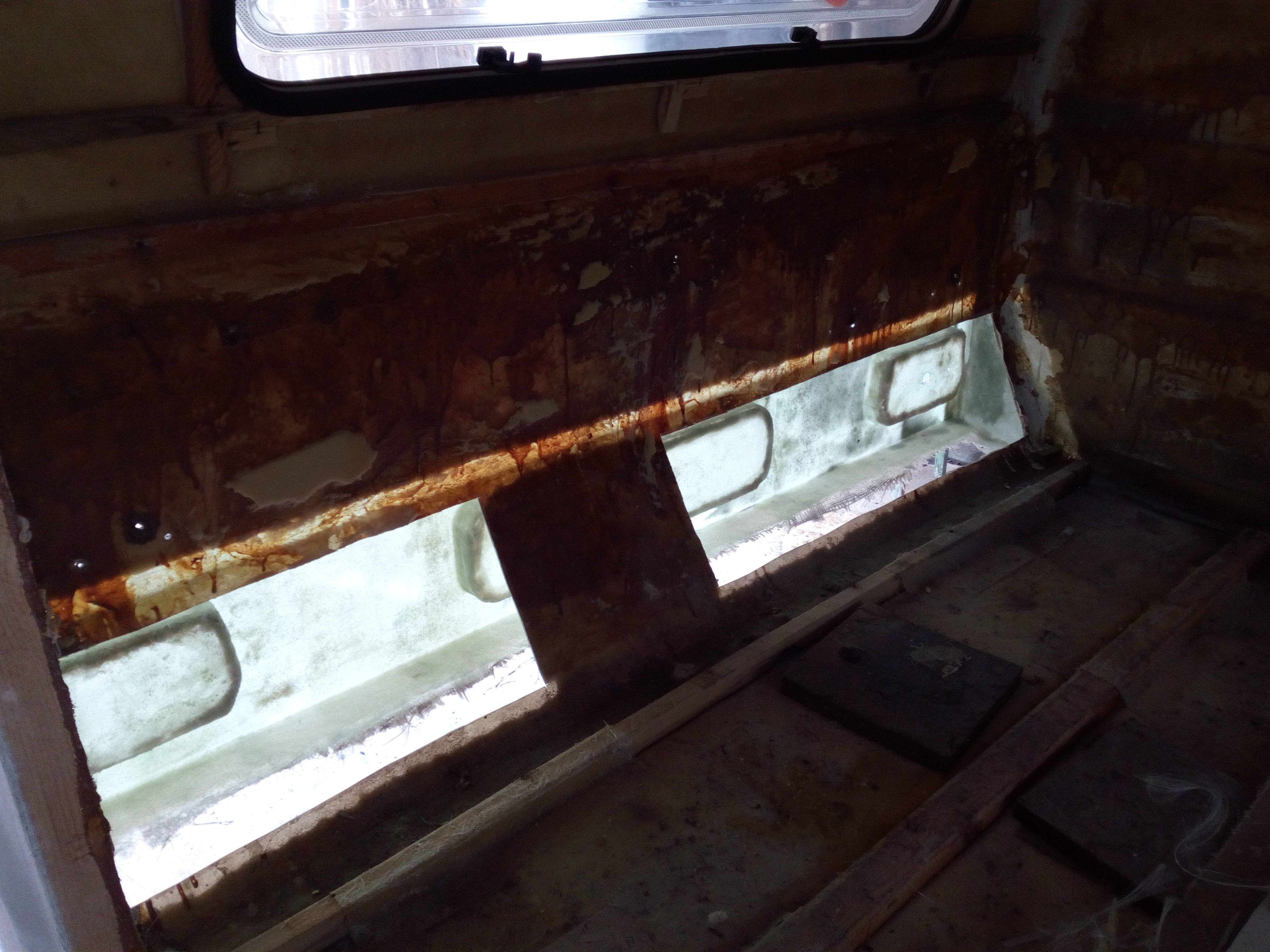

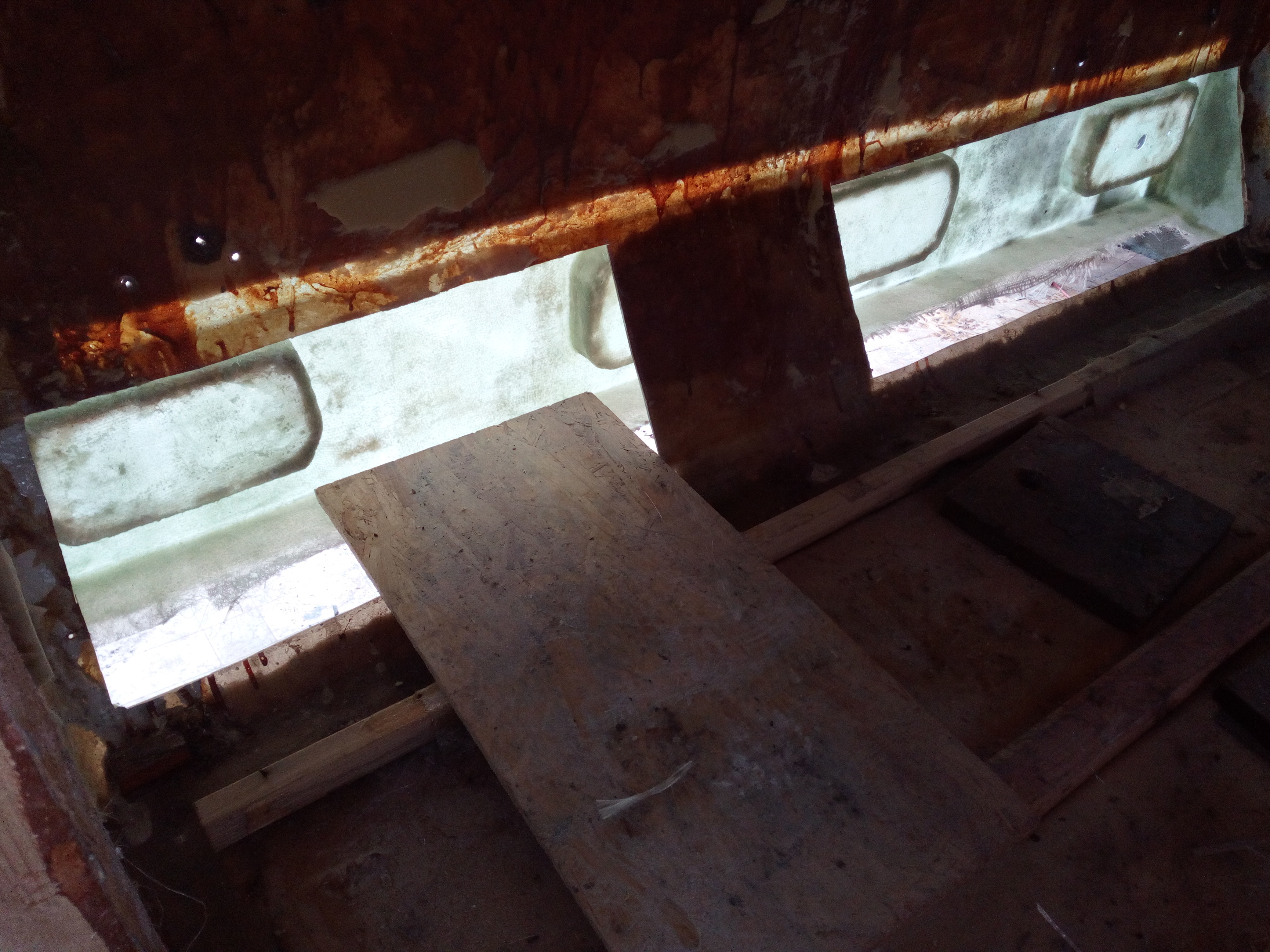

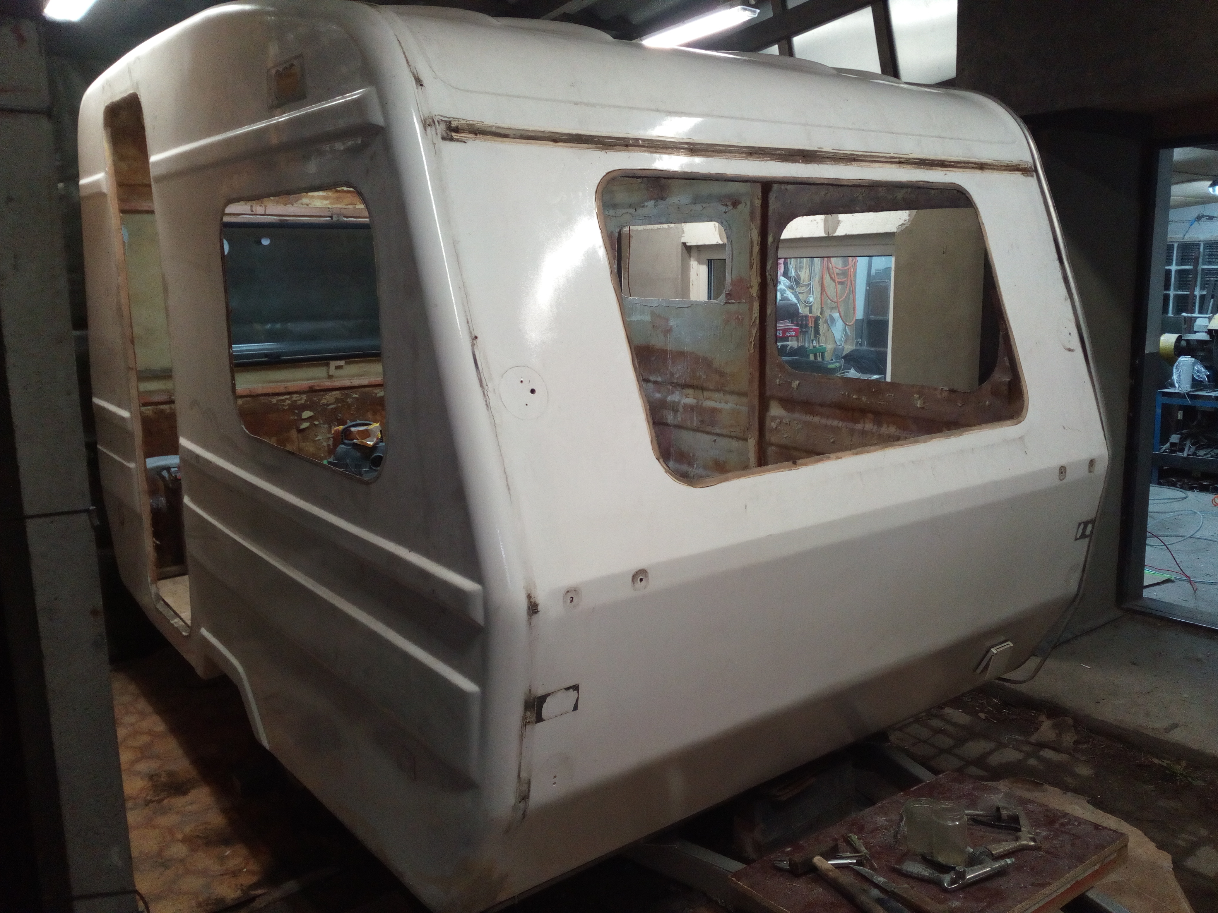

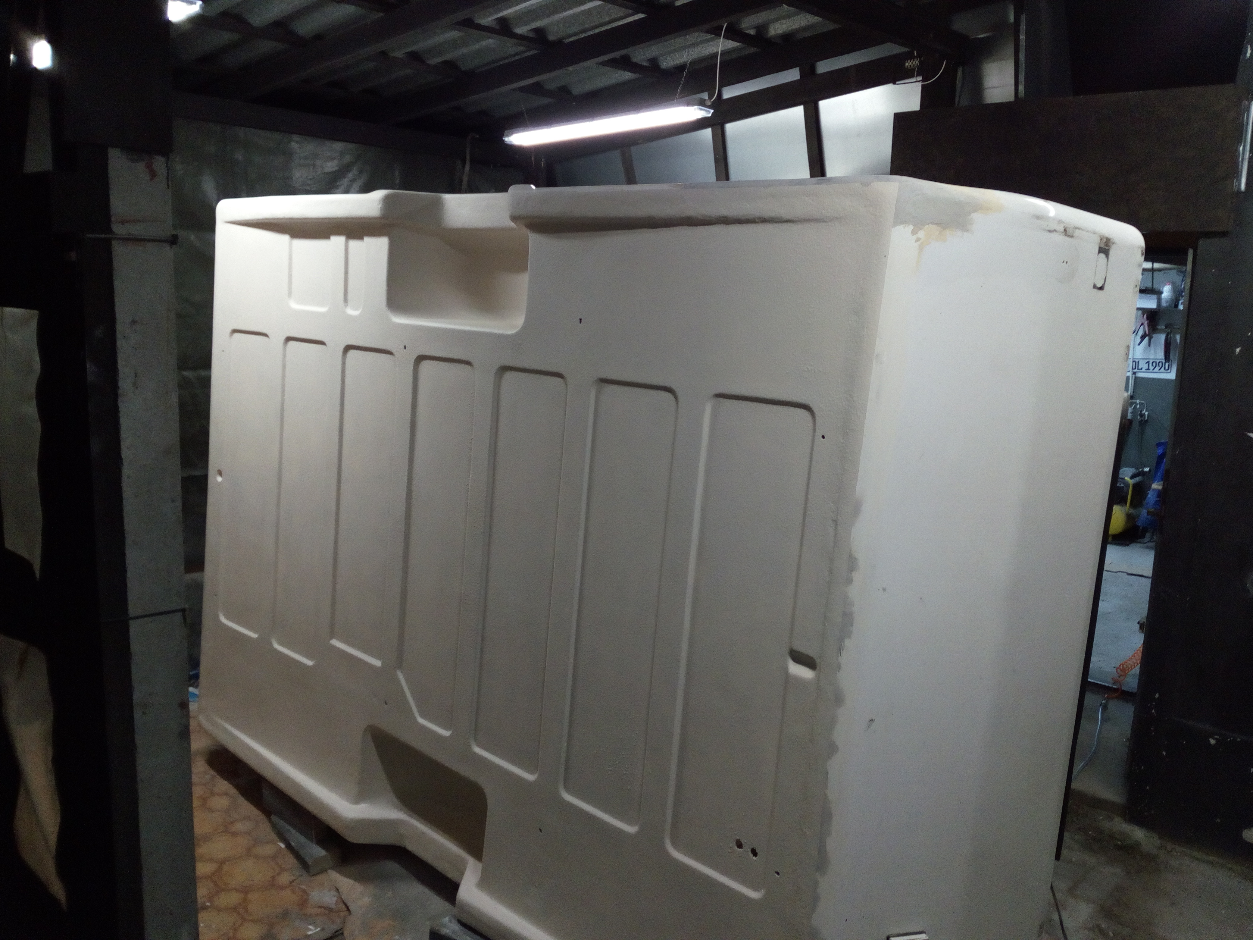

Budkę wsadziłem na ramę; nie było łatwo ale z pomocą kolegi daliśmy radę nie uszkadzając konserwacji. Koncepcja okienka chyba taka zostanie... Zacząłem wzmacniać od środka rogi budki; topornie to idzie bo pogoda nie sprzyja... za zimno. I rozpocząłem walkę z tyłem; z góry mówię zacząłem. Dojdzie szereg wzmocnień i wzmocnień, ale po wycięciu tych dwóch kawałków nie zauważyłem osłabienia konstrukcji - wiadomo; na pewno lepiej kiedy były, ale będzie dobrze.
Czy w miejsce wyciętych otworów będziesz tam miał jakiś schowek? Bo wtedy wzmocnienia wskazane jak wspomniałeś. Twoja belka wygląda lepiej niż oryginał ale pamiętaj żeby była cała w kolorze nadwozia bo jeśli nie to będzie wyglądać jak dołożony "klocek". Okienko fajne ale minus taki że podczas lekkiego deszczyku musi być zamknięte.
