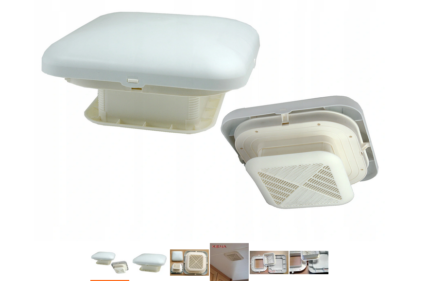

reflexes pisze:Jeśli zamierzasz się tam prysznicować to okno. Dużo szybciej schnie, a po prysznicu ma co schnąć. Ja to się nawet zastanawiam nad wymianą, albo dorobieniem do swojego wentylatora żeby poprawić wentylację. O dwójce nie wspomnę.
Dobrze pamiętam, że ty nie masz okna w łazience?
Myślisz, że okno w ścianie i grzybek nie dadzą rady? Też muszę na sezon coś zamontować w dachu tylko nie wiem co...

U mnie coś takiego jest nad toaletą i sypialnią, ale jednak lepiej jak dało by się otworzyć, a jak jest zimno zamknąć.
Screenshot 2022-03-03 at 20-24-24 Grzybek wywietrznik dachowy wentylacja daszek.png

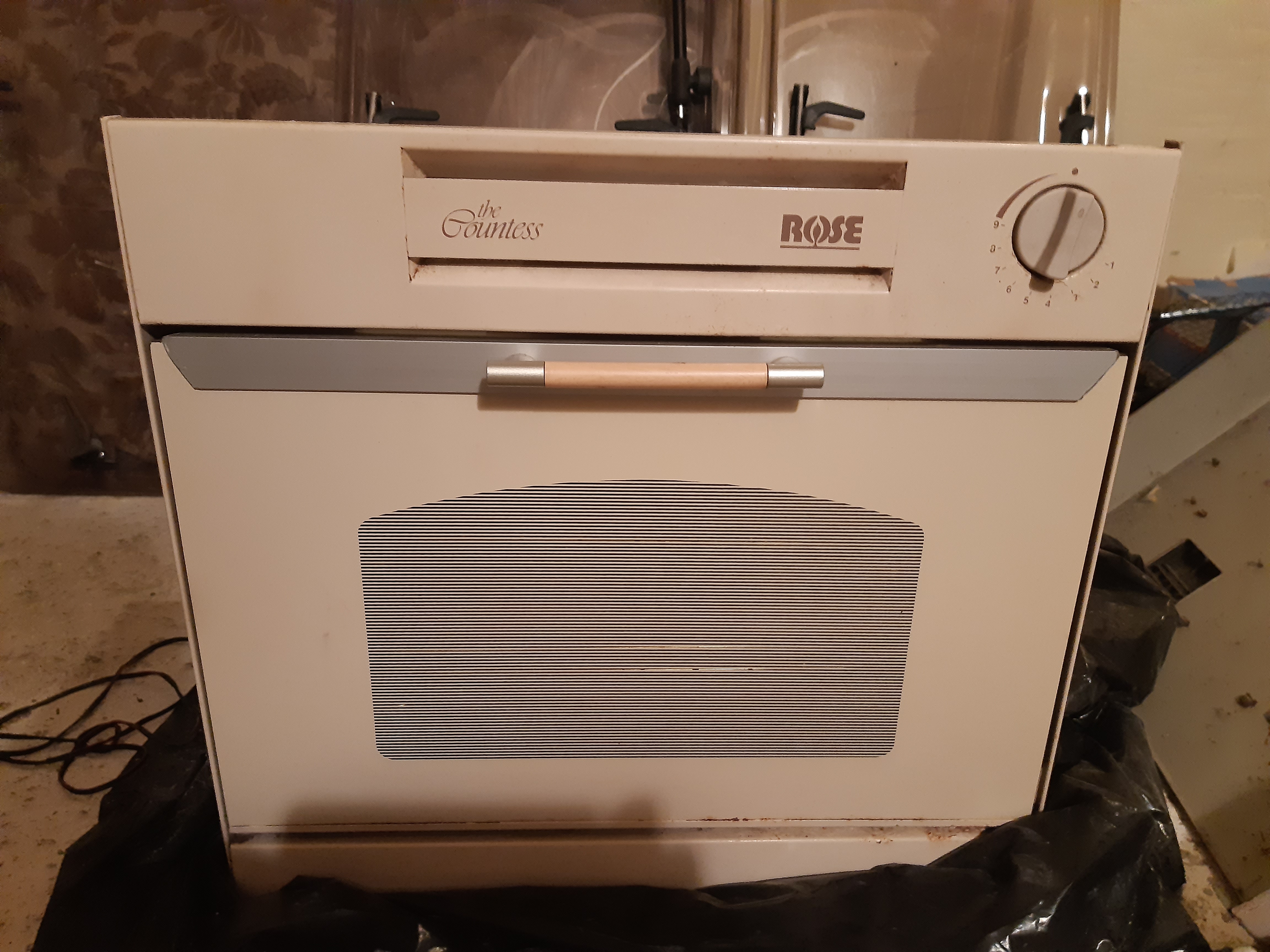

i jeszcze jedno pytanie....
Mam okazję kupić okazyjnie w dobrej cenie "piekarnik"
Macie jakieś opinie o tym? Korzysta ktoś, plusy, minusy?
Oczywiście gazowy :)
Re: Karolus i remont nr.3 - N126NT
Postautor: Murano » środa, 9 mar 2022, 20:52
Zadaj sobie pytania: jak często coś pichcisz w domu? Czy da się bez tego żyć? Czy pizza na kempingu w przyczepie to konieczność?
Wszystko inne da się zastąpić grillem lub ogniskiem.
Smakuje o niebo lepiej.
Wyleczyłem? ;-)
Postautor: reflexes » środa, 9 mar 2022, 21:29
Dokładnie. Karol a jak już koniecznie chcesz upiec na zlocie drożdżówkę to rzuć okiem na Omnie. Ja tego nie mam ale ludzie bardzo do chwalą. Lekkie, wielofunkcyjne i działa na zwykłej kuchence.
https://www.google.com/search?q=piekarn ... 2&dpr=2.75
Posty: 2620
Postautor: stachu_gda » środa, 9 mar 2022, 23:01
A ja Wam powiem, że dla mnie piekarnik w przyczepie czy kamperze to marzenie, bo można łatwo odgrzać coś gotowego, albo zrobić sobie tościki. Niestety w obecnym projekcie takowego nie będzie z braku miejsca. Oczywiście kwestia tego jakie kto ma potrzeby - ja bym na pewno używał!
