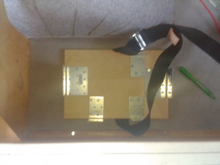

Dzisiaj działałem przy akumulatorze i gazie. Akumulator dostał nowe "gniadko" w którym siedzi - podstawa ze sklejki, boki trzymane kątownikami, dodatkowo cały aku dociągany taśmą do bagażu.

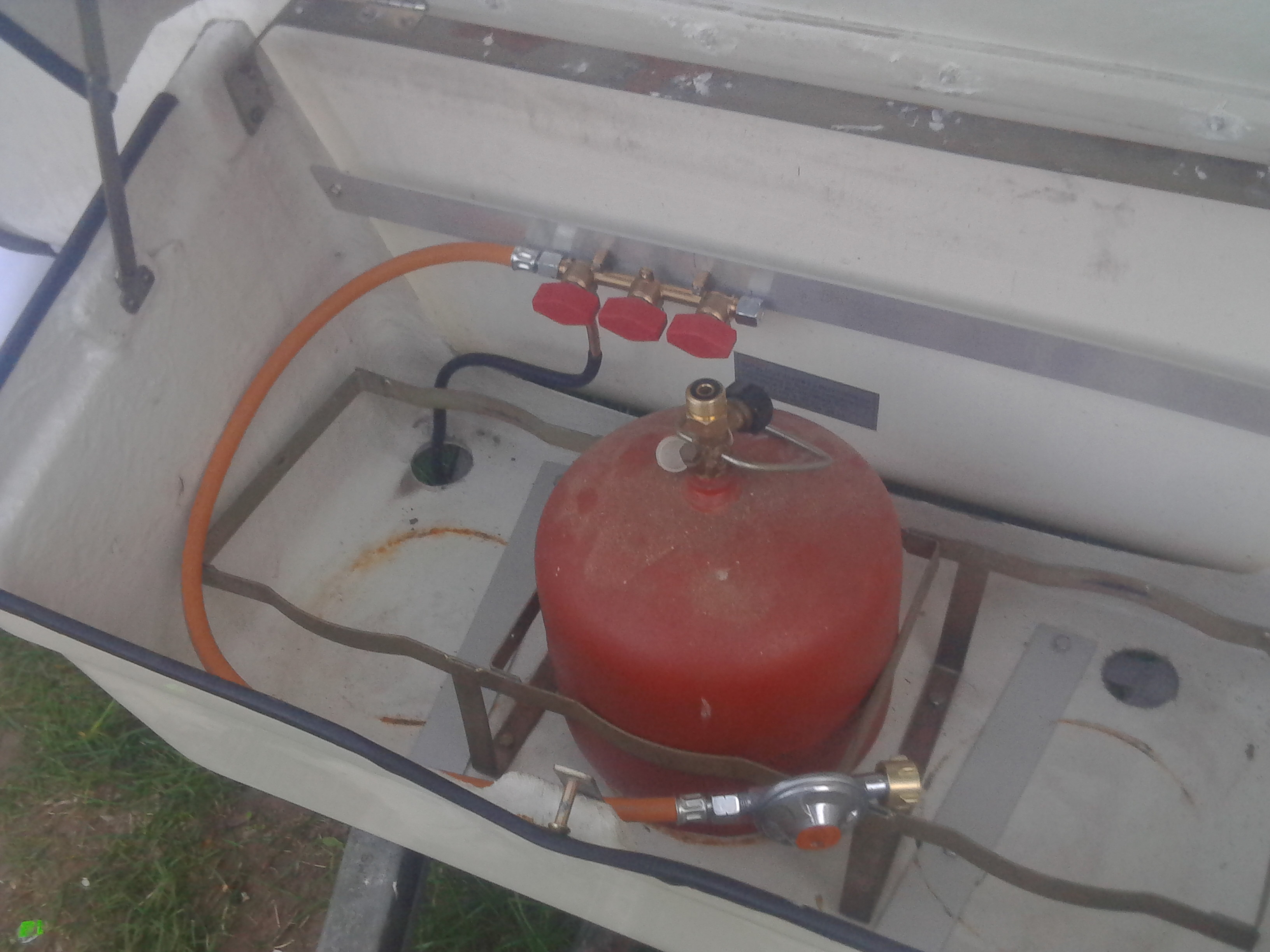

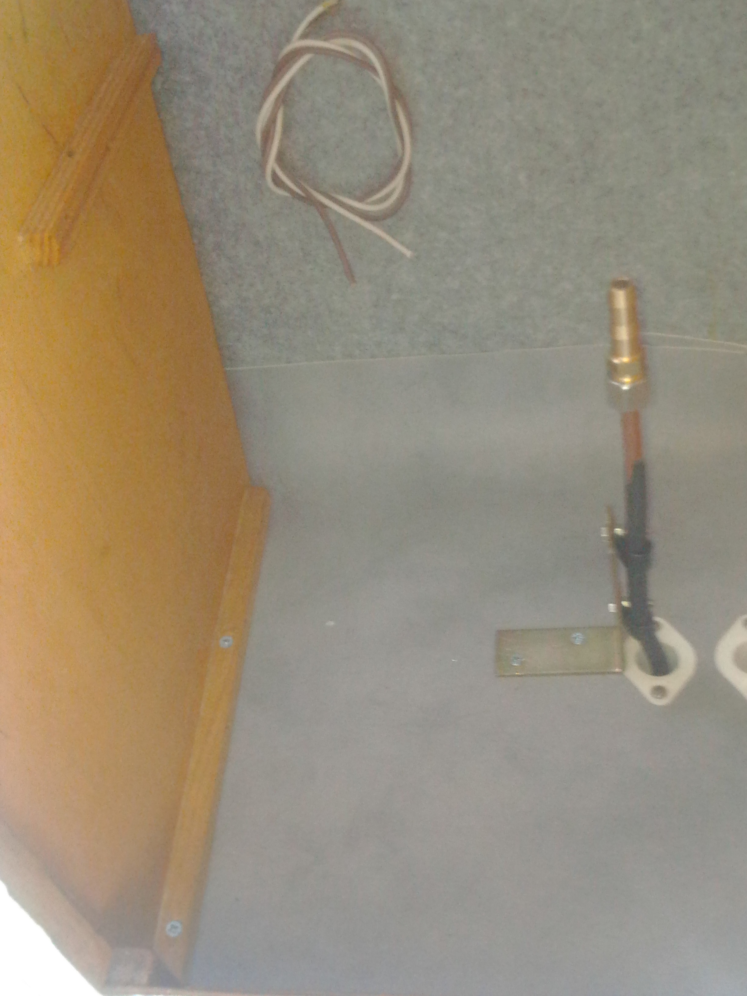

Dodatkowo, podłączyłem rurkę gazową do kuchenki do zaworu trumy. Jutro zmontuję aneks kuchenny. Sprawa okazała się dość prosta, pomijając to że pierwsze podejście zakończyło się fiaskiem i musiałem nową rurkę wyginać ;) No cóż, człowiek się uczy na błędach. Będę musiał jednak inaczej podłączyć reduktor - w planie było "na pion" do gwintu butli przez redukcję prostą z gwintu butli turystycznej na gwint butli 11kg (do takiej jest dostosowany reduktor), niestety klapa kufra jest za nisko i muszę zamiast redukcji prostej zamówić kątową.

Podłączanie gazu wkufrze.
Mocowanie akumulatora, super pancerne po radach Beniora :)
Wyjście gazu w szafce - tak jak fabryczne, tylko wsparte na kątowniku żeby nic mu nie zagrażało.

Co do przejściówki wszystko chyba albo wszystko oprócz zaworu trumy kupowałem w igazie wysyłkowo. To jest ta złączka:
http://www.igaz.pl/index.php?p634,zlacz ... x-waz-9-mm
Jako że jest to nieoczywiste podpowiem: baryłka jest w komplecie :)

stachu_gda pisze:Będę musiał jednak inaczej podłączyć reduktor - w planie było "na pion" do gwintu butli przez redukcję prostą z gwintu butli turystycznej na gwint butli 11kg (do takiej jest dostosowany reduktor), niestety klapa kufra jest za nisko i muszę zamiast redukcji prostej zamówić kątową.
Można kupić reduktor do butli turystycznej, kątowy.

Butlę gazową najlepiej przemaluj i oddaj do legalizacji :!: Będziesz miał spokój w razie czego. Kiedyś widziałem jak na kempingu komuś wyrwało zawór z butli. Po chwili chyba wszyscy obecni na polu wzięli w obroty jej właściciela. Gdyby stało się coś poważnego, np pożar... bez legalizacji konsekwencje mogą być niemiłe.

RAFALSKI pisze:Można kupić reduktor do butli turystycznej, kątowy.
Wiem, ale chciałem taki zakręcony a nie do nasunięcia węża. Redukcję kątową już zamówiłem.
stachu_gda pisze:Butlę gazową najlepiej przemaluj i oddaj do legalizacji :!: Będziesz miał spokój w razie czego. Kiedyś widziałem jak na kempingu komuś wyrwało zawór z butli. Po chwili chyba wszyscy obecni na polu wzięli w obroty jej właściciela. Gdyby stało się coś poważnego, np pożar... bez legalizacji konsekwencje mogą być niemiłe.
To jest oryginalna butla którą wstawiłem dla testu podłączenia. Zalegalizowaną mam "dwójkę" a chciałem "trójkę" przymierzyć. Nie mam pojęcia czy taką starą butlę można zalegalizować i gdzie. Myślałem raczej o zużyciu pozostałego gazu i nowej butli.
