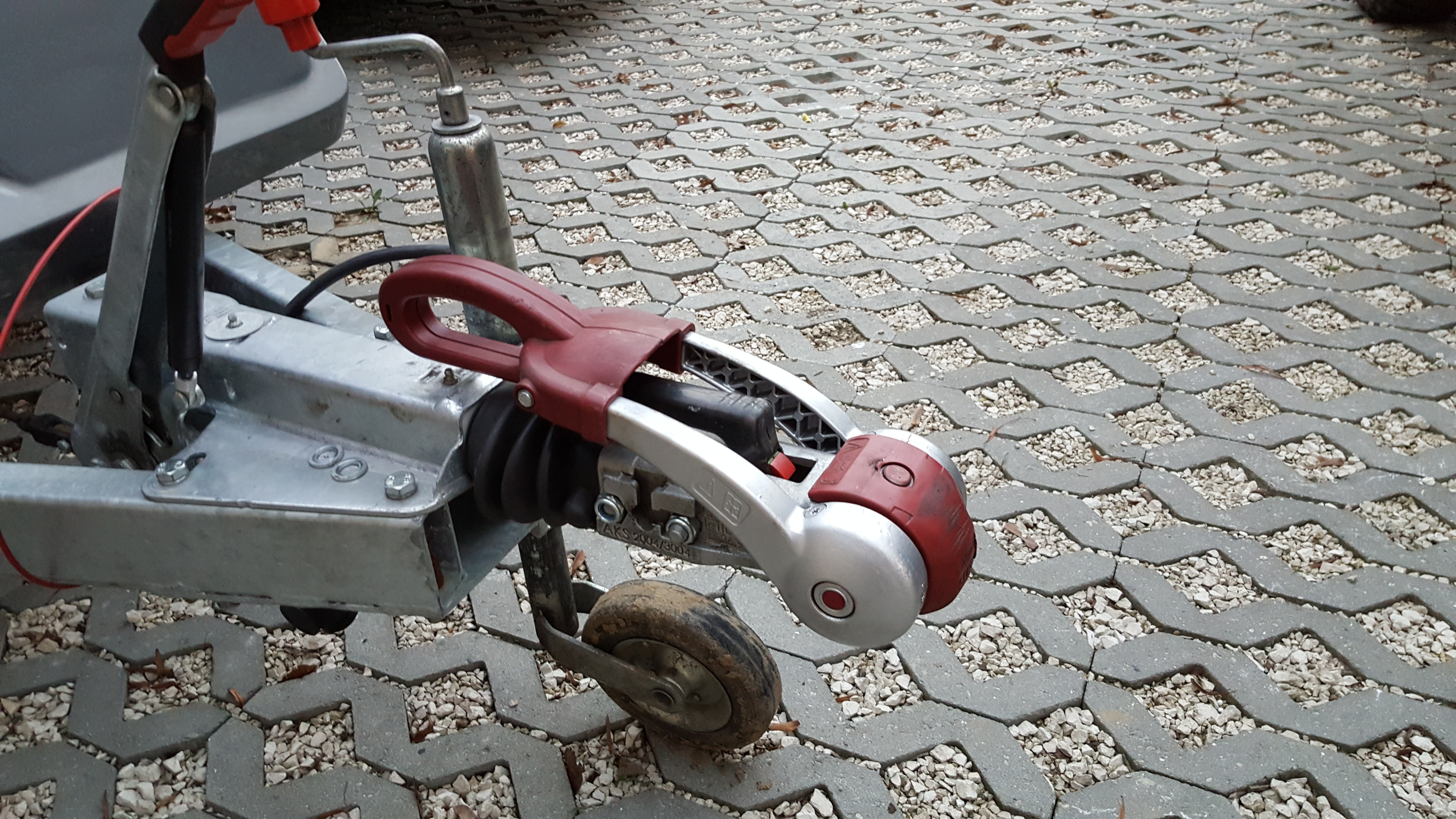

Trafiła się okazja dzięki, której cepka dostała nowszy model AKSa. Szybka decyzja i równie szybka wymiana :)
Poprzedni AKS oczywiście trafił do stosownego działu.

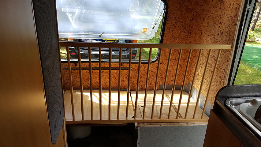

U nas majówka spędzona na działce i było pracowicie. Oprócz prac działkowych takich jak dzień z ministrem Szyszko i budową placu zabaw udało się co nieco zrobić w przyczepie.
Na początek najważniejsze czyli budowa łóżeczka dla Córci. Miałem w domu stare łóżeczko, w którym była połamana podłoga. Krótsze boki zużyłem na barierki do schodów na działce, a dłuższy bok posłużył jako podstawa do łóżeczka w przyczepie.
Pierwsze przymiarki czy się nada
Po docięci na odpowiedni wymiar barierkę wsunąłem między dwa aluminiowe ceowniki. Lewy ceownik przykręcony jest do łazienki, a prawy do kantówki 3x3 cm. Kantówka przymocowana jest do dolnego kufra i górnej półki.
Barierka podnoszona jest do góry i blokowana dwoma nagami, które na zawiasie same się rozkładają pod wpływem własnego ciężaru.
Pozycja dół
Pozycja góra
Do wzrostu głównej użytkowniczki jak widać jest w sam raz. Tylko mina jakaś taka pytająca "Tato, dlaczego mi to zrobiłeś?" ;)
