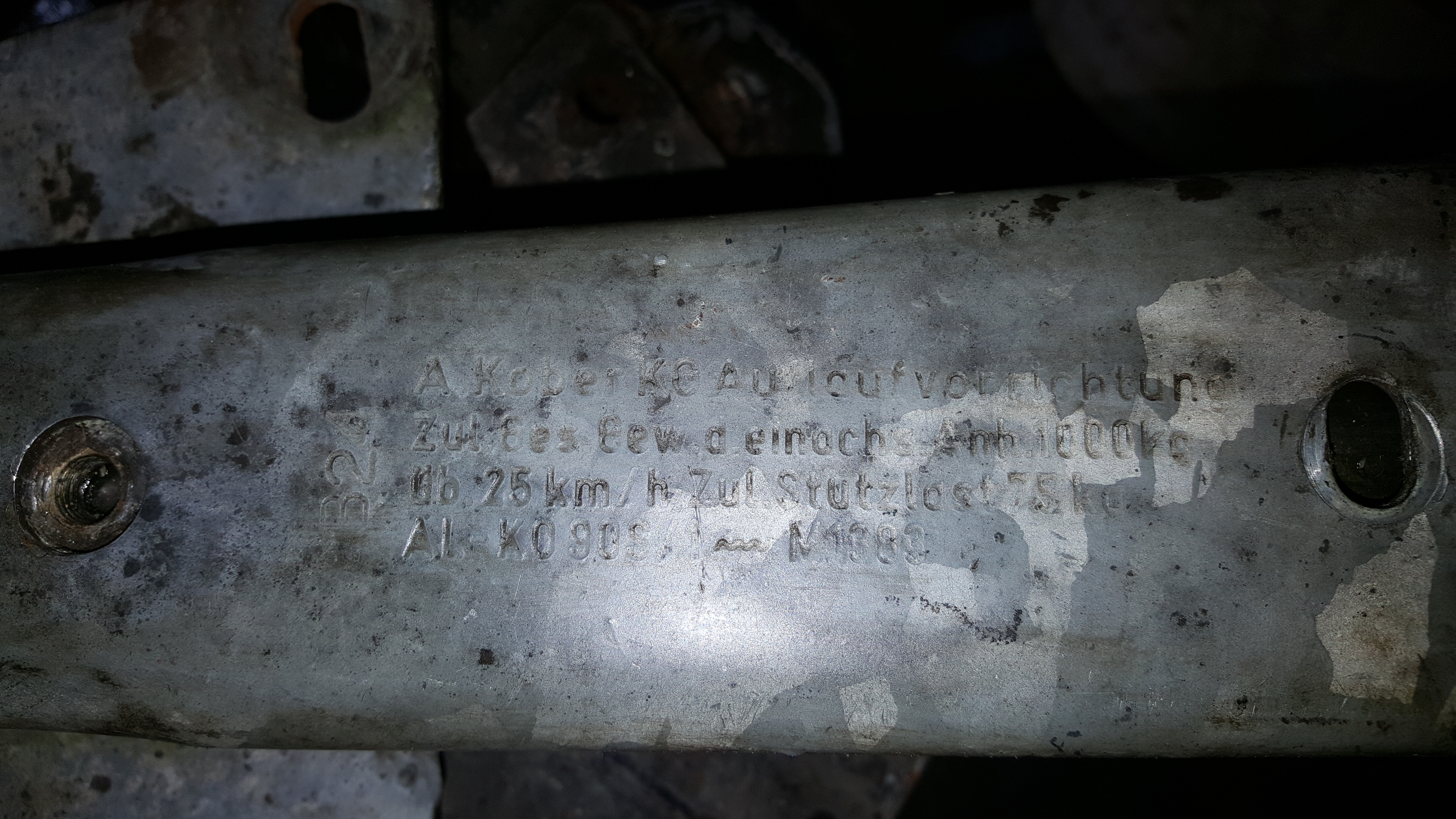

RAFALSKI pisze:Uu, Panie to u mnie był w lepszym stanie a i tak wymieniłem. Na tym pierwszym zdjęciu wygląda jak kawałek Titanica :lol:
Fiacior75 pisze: cała rama jest git zero zgilizny a ten cholerny dyszel szmelc
U mnie było podobnie, dyszel był wyraźnie gorszy niż reszta. Co to dla Ciebie, wymienisz i będziesz miał spokojną głowę :) Tylko nie wal ścianki "czwórki" bo to był mój błąd, cholernie ciężki wyszedł.
A jaką grubość mam kupić 3mm ?

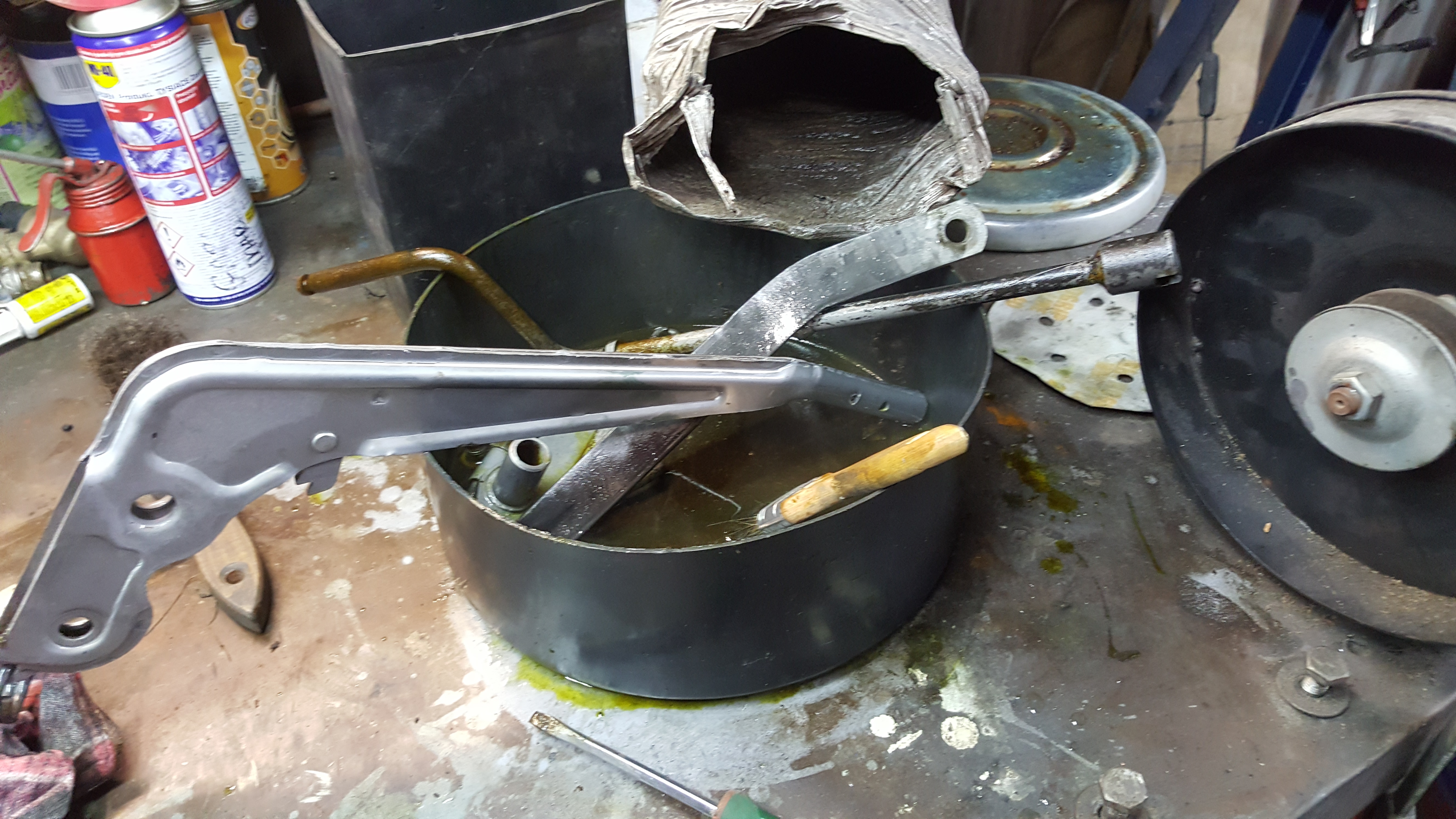

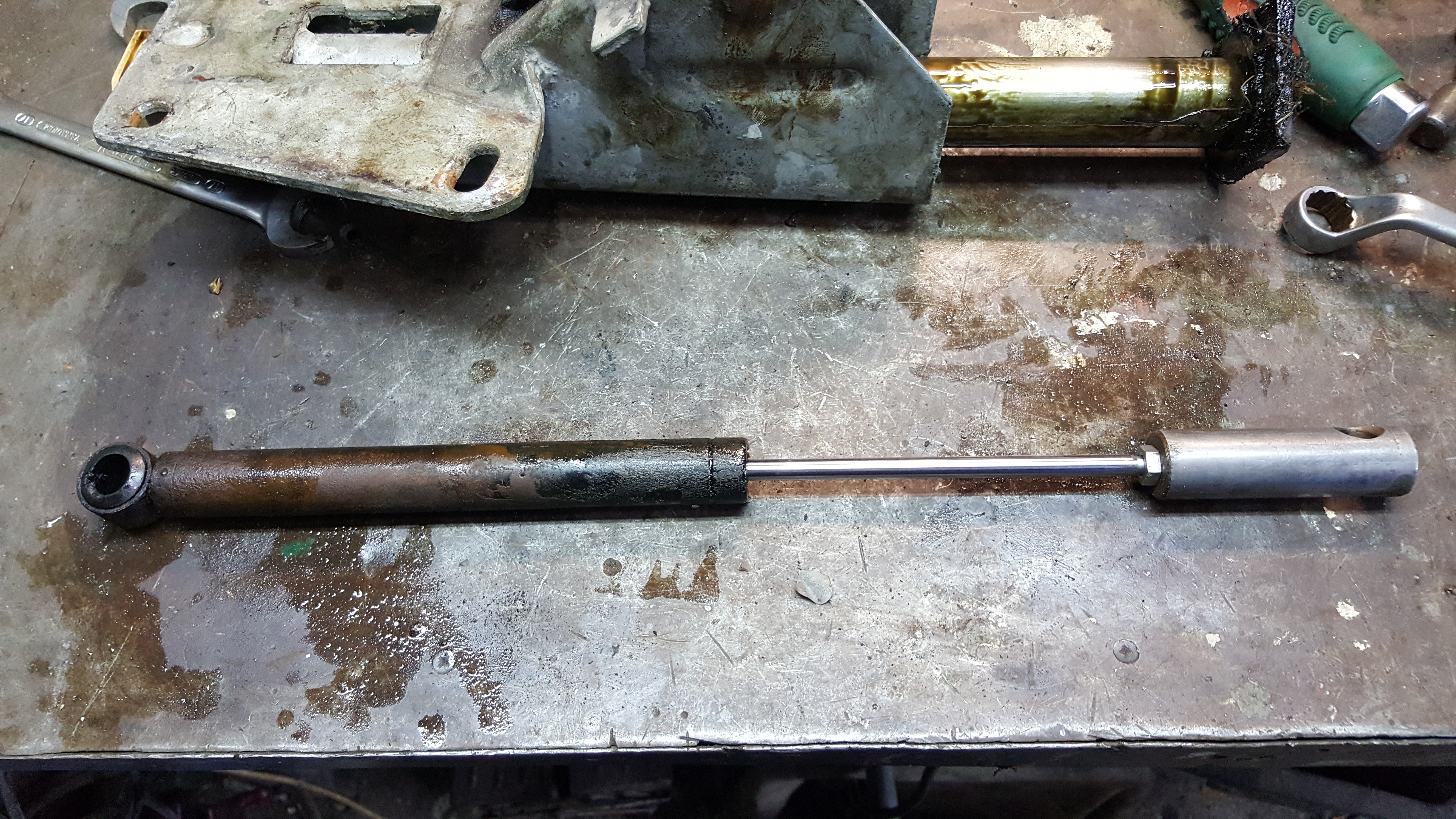

Najazd rozebrany, kwas solny szaleje i pięknie trawi stary ocynk i rdzę. Czy ktoś mi powie jak powinien prawidłowo działac amortyzator hamulca najazdowego ? Wymontowałem go wziąłem do ręki i zacząłem ściskać ,ciężko wchodzi i ciężko sam wychodzi, czy to prawidłowo?

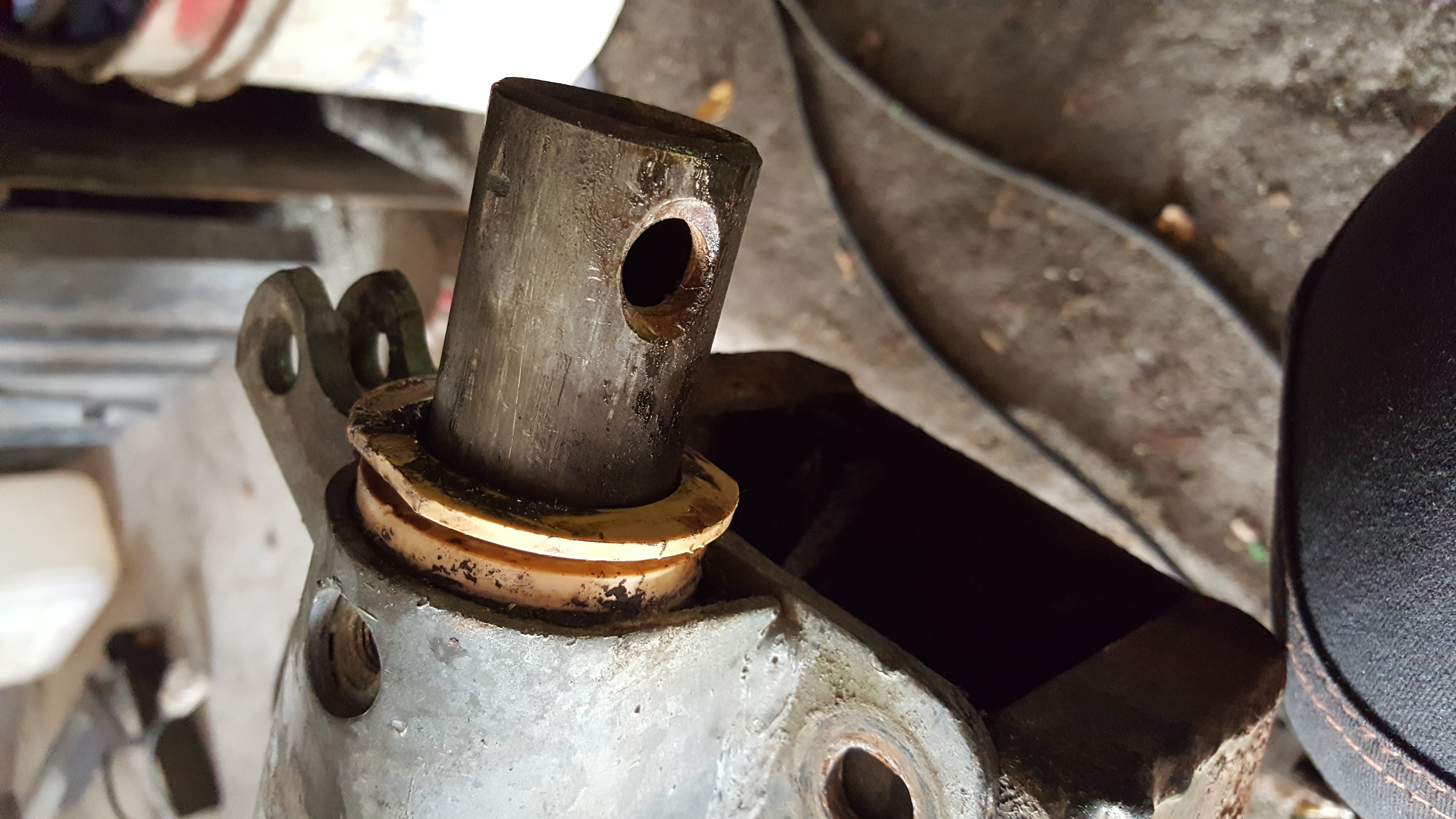

Drugie pytanie suwadło: ma lekkie luzy w tulejkach suwadło ma rozmiar fi35mm a tulejka po zewnetrznej 50mm. Szukałem na alledrogo takiej tulejki i we wszystkich jest podany jeden wymiar np.35mm czy to jest podany wymiar wewnetrzny czy zewnętrzny tej tulejki?

Fiacior75 pisze:ciężko wchodzi i cieżko sam wychodzi czy to prawidłowo?
Powinien być dobry jeśli ciężko pracuje. Jak wymieniałem w eNce to nowy amor zachowywał się właśnie tak jak opisujesz.
Fiacior75 pisze:czy to jest podany wymiar wewnetrzny czy zewnętrzny tej tulejki?
Z tego co wiem podawana jest średnica suwadła. Do tego najazdu pasują typowe tuleje od eNki. Po zakupie trzeba je tylko rozwiercić na wymiar rury. Zwróć też uwagę czy suwadło nie jest wytarte.
W tym poście jest o tulejach: http://www.fanklub-niewiadowek.com/forum/viewtopic.php?p=109396#p109396

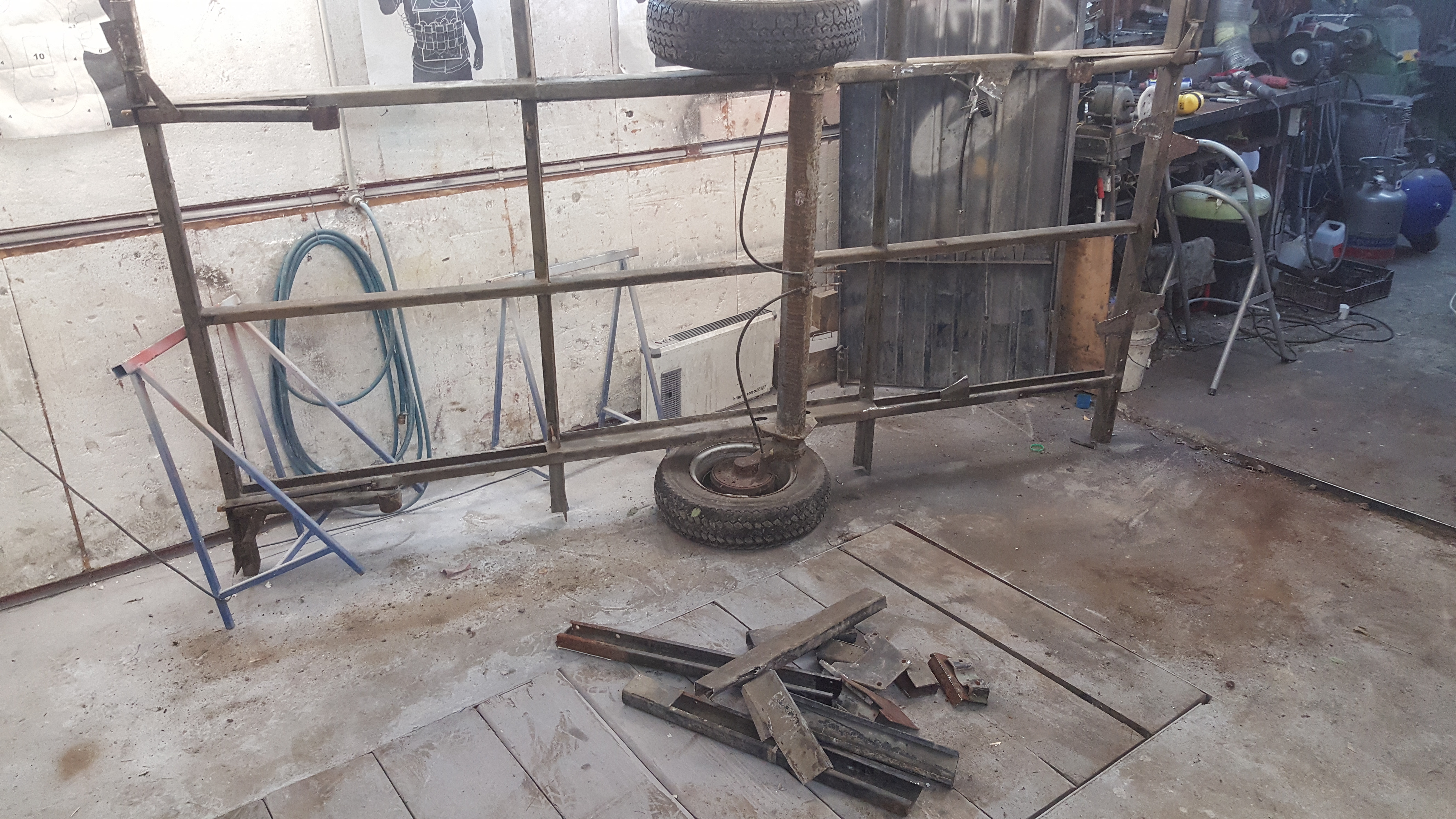

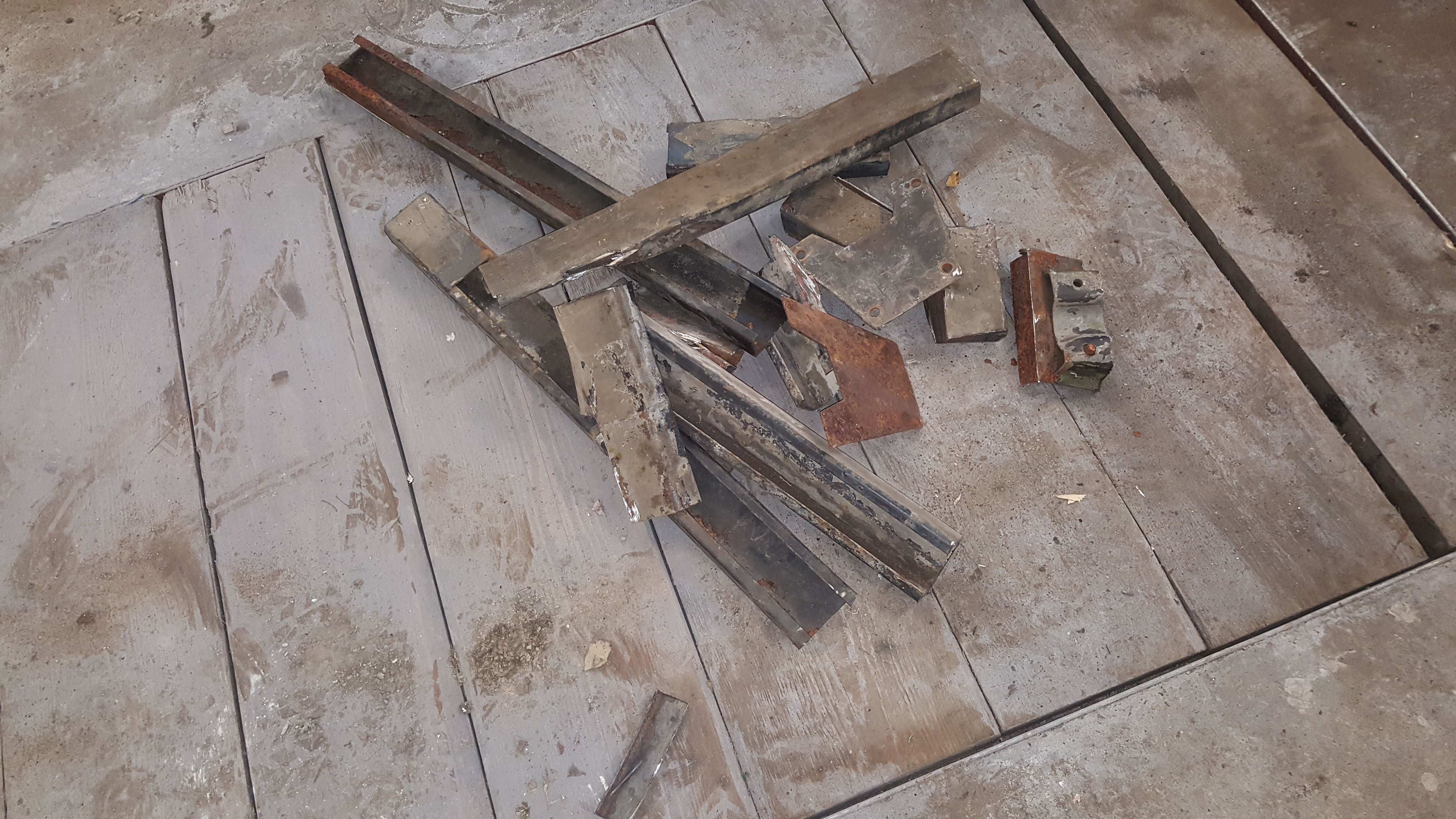

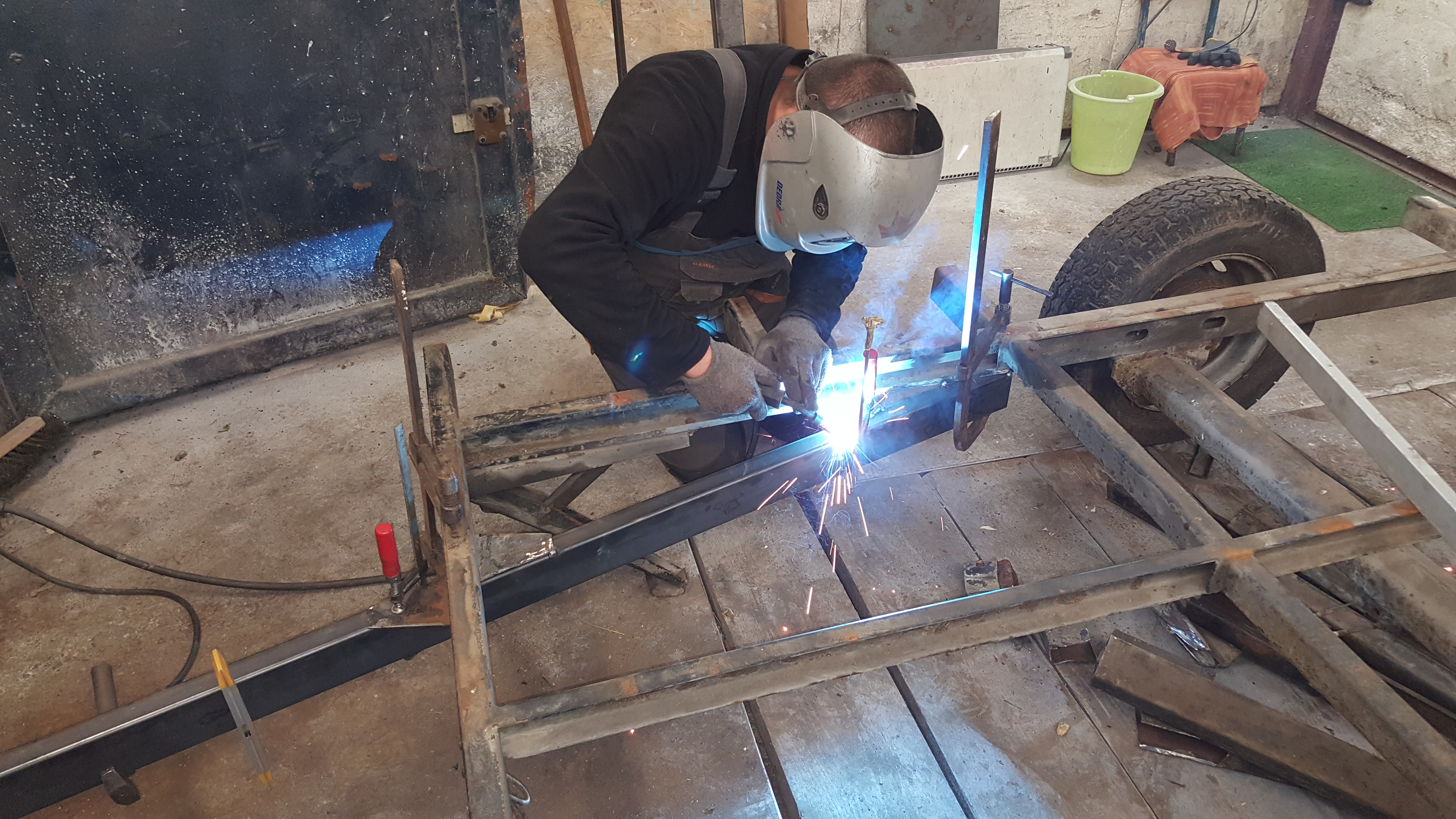

Trochę krzesania iskier, ciecia metalu i dyszel wyrwany,musiałem do tego użyć grubej berty :lol: jutro zamierzam wstawić nowy jak oczywiscie do mnie dotrze materiał.
Posty: 5557
Postautor: RAFALSKI » wtorek, 28 lis 2017, 13:53
No i fajnie. Widzę, że odciąłeś podobnie jak ja, zostawiając te płaskie blachy. Jak nie są zjedzone to nie ma sensu ich wymieniać a łatwiej ustawić nowy dyszel.

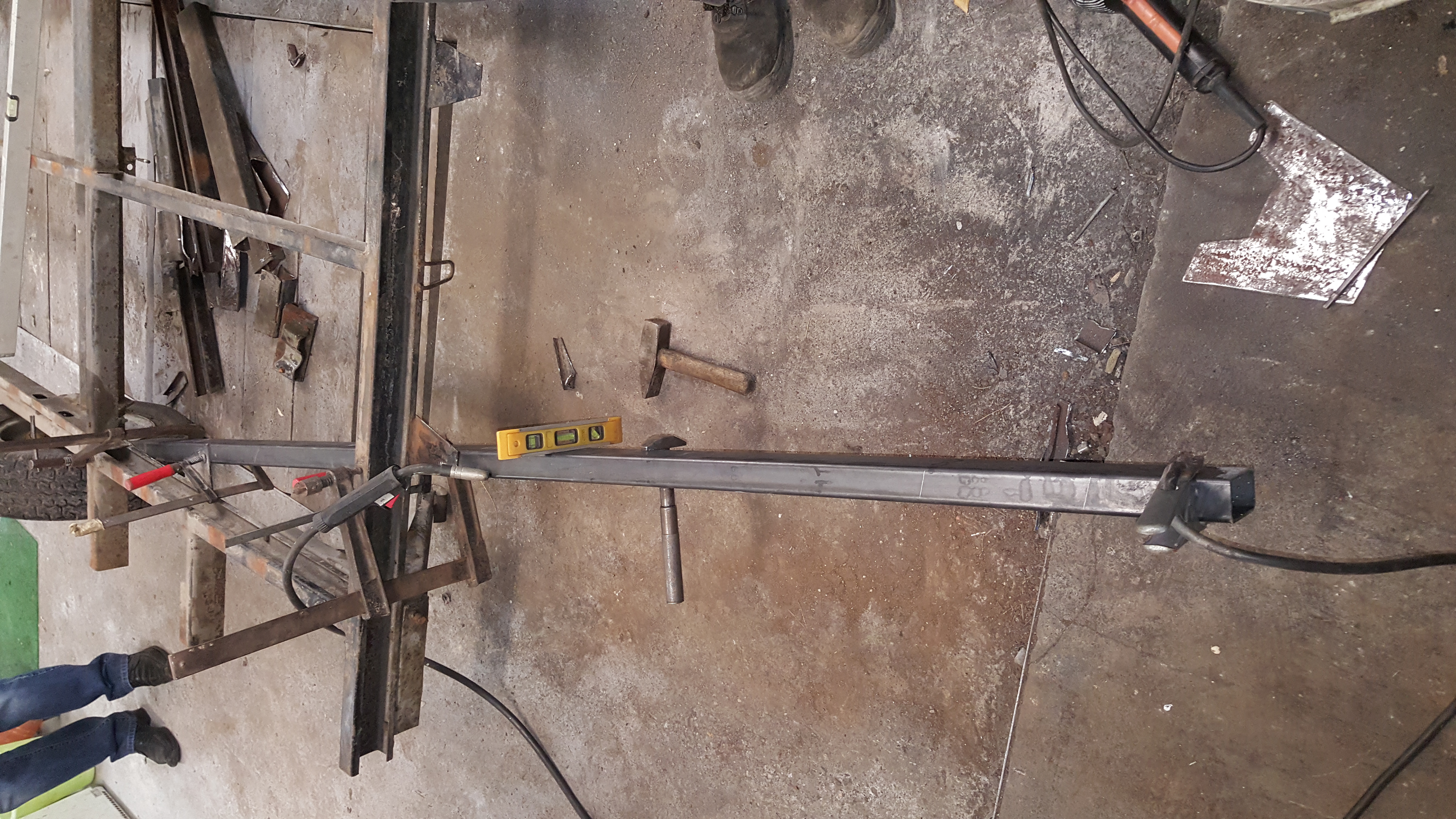

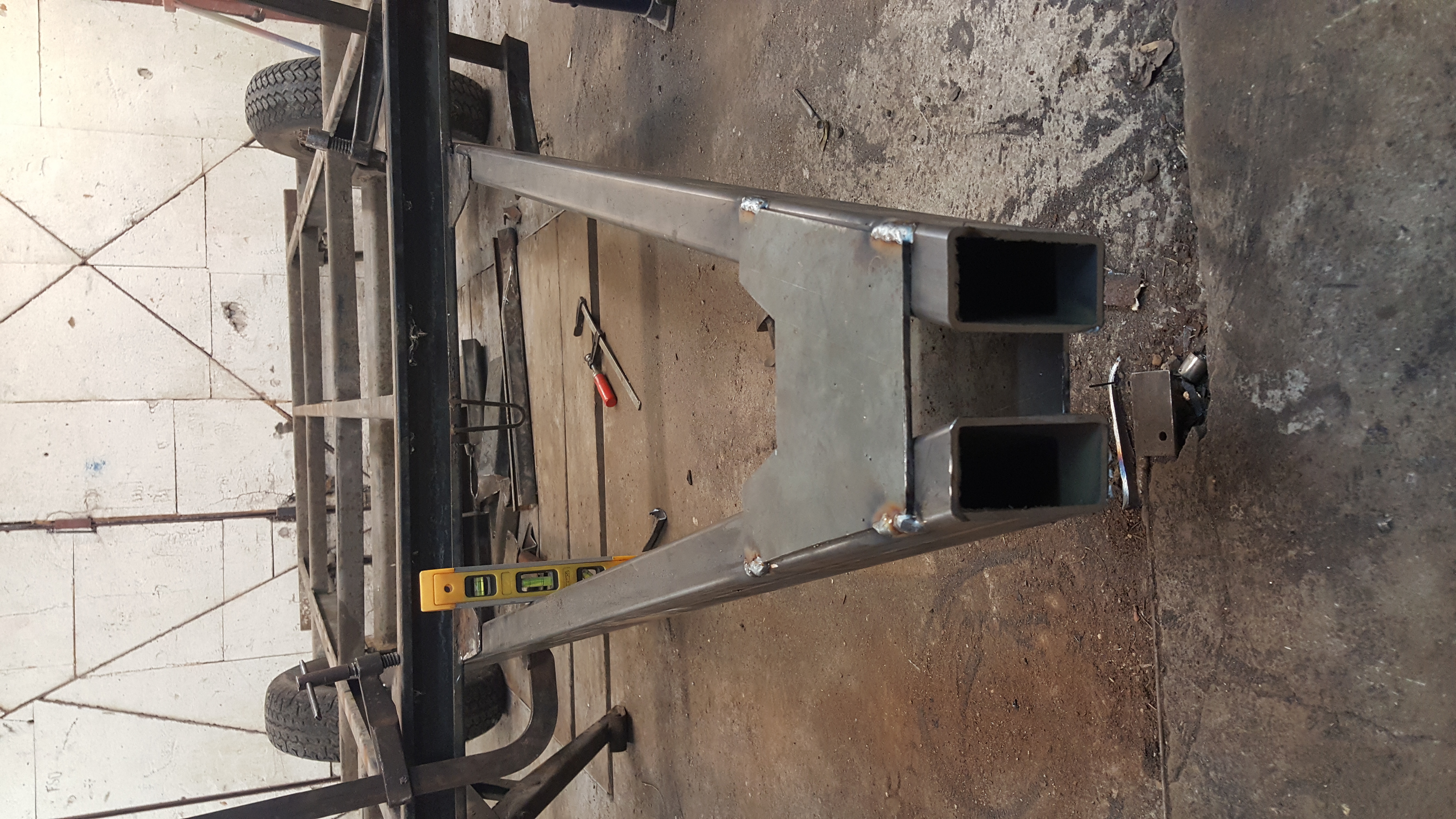

Tyle panowie na dzisiaj uffff ....dyszel wstawiony i przyspawany na gotowo ,następny erap to wiercenie otworów pod najazd , wspawanie wzmocnień takich jak Rafalski zrobił u siebie,zamontowanie koła zapasowego , przyspawanie mocowań pod kabel i wąż gazowy do wszystkich urządzeń.

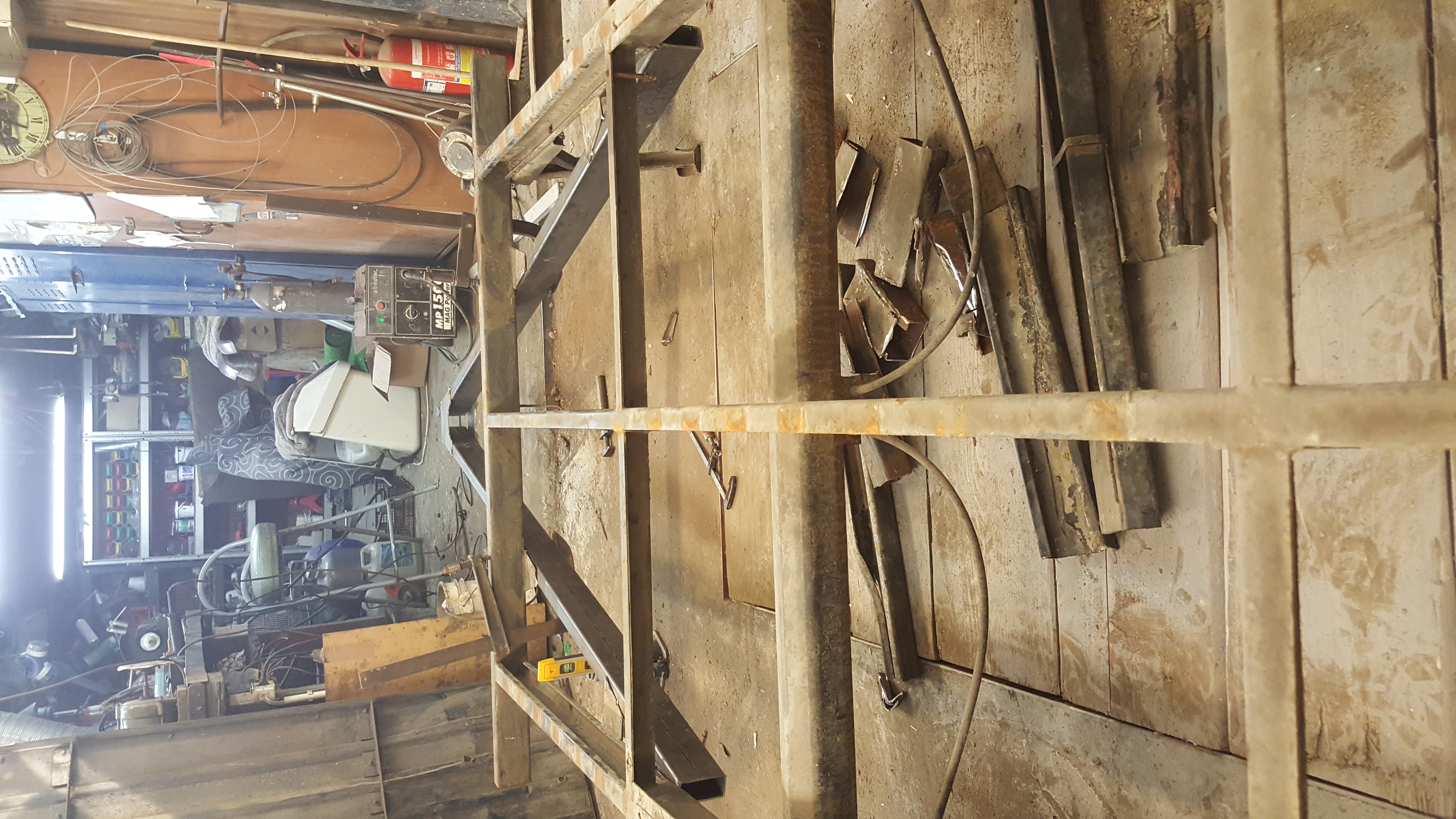

Ja chciałbym w przyszłym tygodniu zawieźć rame do ocynkowania i jeszcze przed świetami poskładać ją i przykrecic do budy. Potem pauza a po nowym roku chce startnąc z wnętrzem , będzie znowu masakra ze szlifowaniem tego badziewia.

Fiacior75 pisze:Tyle panowie na dzisiaj uffff ....dyszel wstawiony i przyspawany na gotowo
Dobra robota :) Na jaką grubość ścianki się zdecydowałeś?

Wzmocnienia warto zrobić. Widzę, że masz oś na cztery śruby więc przed cynkowaniem wspawaj do ramy mocowania amortyzatorów.
Fiacior75 pisze:Ja chciałbym w przyszłym tygodniu zawieźć rame do ocynkowania i jeszcze przed świetami poskładać ją i przykrecic do budy.
No to ambitnie, tylko oby cynkownia nie przeciągała terminu jak u nas. Trzymam kciuki :)
Postautor: Fiacior75 » środa, 29 lis 2017, 13:57
Taka jak ty i Kuba 40/80/3 zg

Wszystko zależy od szwagra czy da rade w łikendos mi to wyśrutować no i czy Huta Pokój da rade ocynkowac od ręki.
