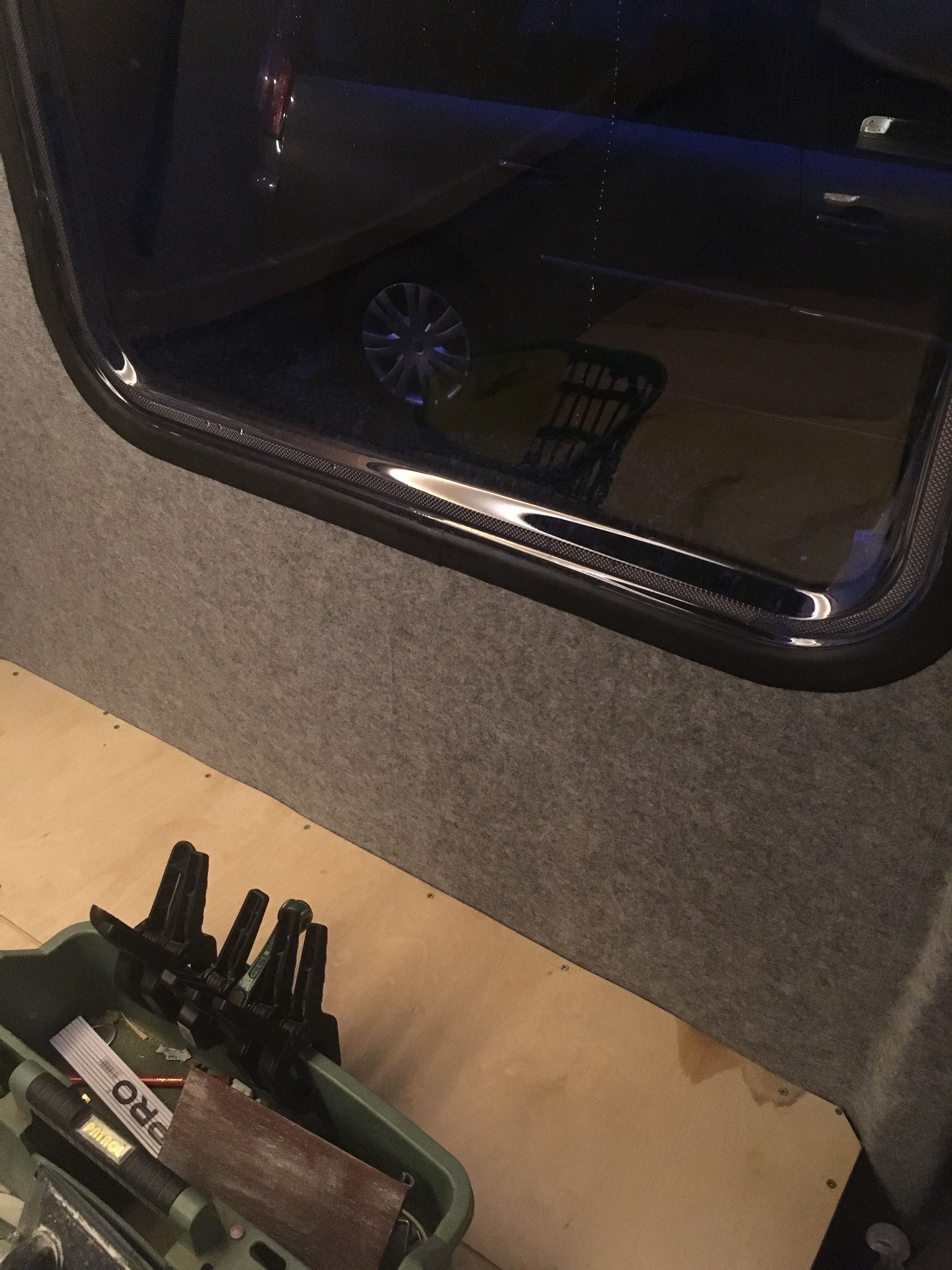

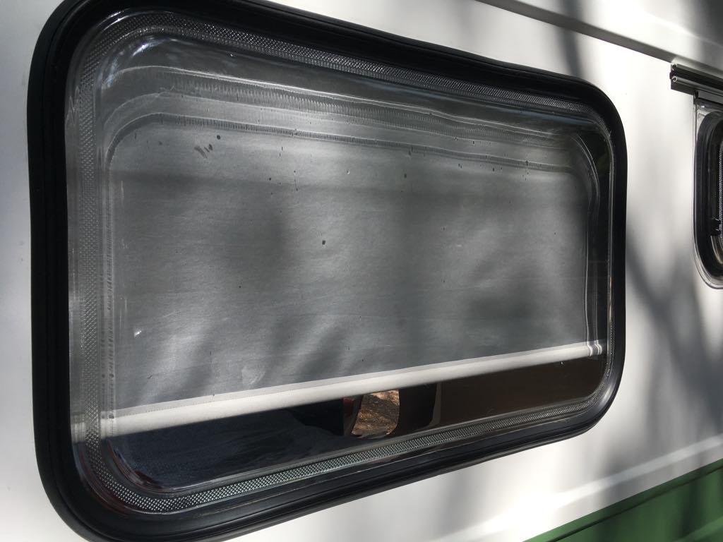

po ostatnim deszczu stwierdzam zaciek pod bocznym nieotwieranym oknem. Prawdopodobnie cieknie z łączenia końców uszczelki. Muszę wymontować klin wzdłuż dolnej krawędzi okna (na szczęście łączenie mam na dole) i dodać uszczelniacza. Prawdopodobnie zbyt dużo czasu minęło od aplikacji uszczelniacza do momentu wsadzenia klina. Przy drugim oknie uszczelniacz dawałem "po kawałku" tak aby na pewno był jeszcze płynny w trakcie dociśnięcia przez klin.

Szteker a nie lepiej dawać uszczelniacz na koniec po włożeniu klina wtedy musi byc dobrze.
Re: 我的裝修 n126n - szteker
Ciężko dać uszczelniacz między szybę a uszczelkę po montażu klina. Tu jest to super opisane. http://www.fanklub-niewiadowek.com/foru ... ie#p130134
Wojtek da się to uszczelnić po kompletnym montażu. Zawsze tak robimy jeśli jest konieczność ale idealnie jest złożyć i dopasować okno "na sucho".
Sposób o którym piszesz (uszczelniacz po kawałku) nie daje gwarancji bo podczas wciskania klina ugniatasz i wyciskasz klej.
Odpowiednio zarobiona końcówka od tuby i oklejenie taśmą ściany dookoła okna i po sprawie.

Murano pisze:Wojtek da się to uszczelnić po kompletnym montażu.
Czy od środka też dajecie uszczelniacz?
szteker pisze:Murano pisze:Wojtek da się to uszczelnić po kompletnym montażu.
Nie. Tylko na zewnątrz i to tylko w przypadku gdy jest potrzeba (nie równy laminat pod uszczelką).
Kilka szyb na nowych uszczelkach siadło kompletnie bez uszczelniacza i były szczelne. Z czasem jeśli coś wyjdzie to można uszczelnić razem z klinem, żaden problem.
Moja walka z oknami stałymi zakończyła się wnioskami, żeby w żadnym wypadku nie używać uszczelniacza przed i w trakcie montażu.
Tylko po. Gwarantuje to szczelność i estetykę.
Natomiast w miejsce łączenia uszczelek po obu stronach musiałem zaaplikować dodatkowo uszczelniacz, to co na obwodzie nie wystarczyło.

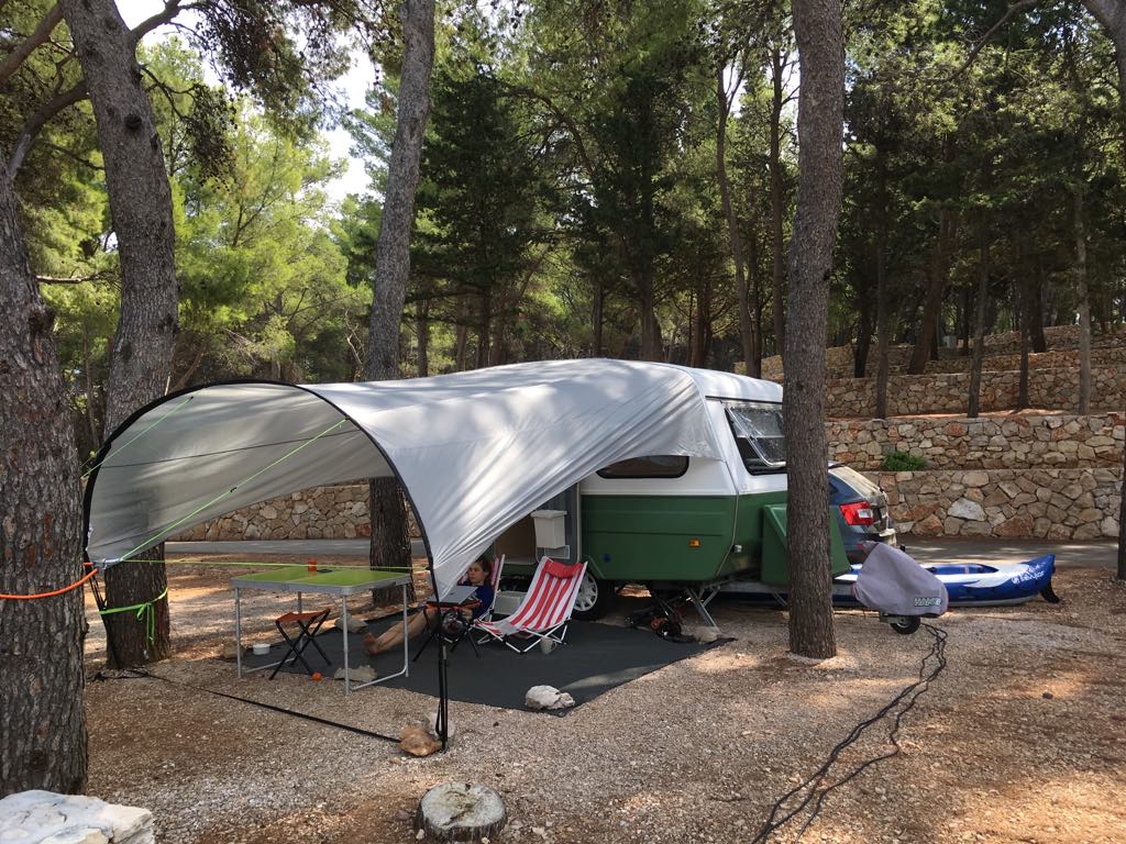

Tak jak w poprzednim roku tak i w tym ostatnie dni przed urlopem minęły na wyczerpującej walce z dokończeniem wszystkich rzeczy. Urlop urlopem ale pora na drobne podsumowanie. Prace jakie udało się wykonać w tym roku:

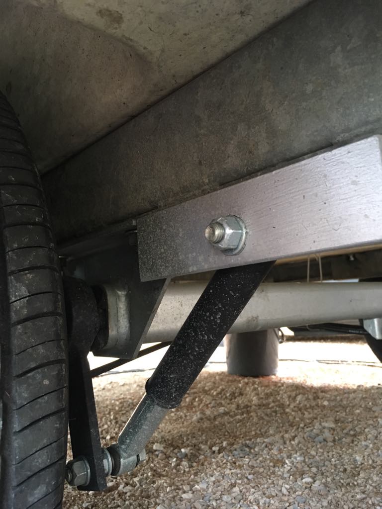

- montaż amortyzatorów w połączeniu z nową osią (pomimo produkcji przez Knotta) powodują, że przyczepa prowadzi się bardzo dobrze, wszystkie nierówności są bardzo dobrze tłumione

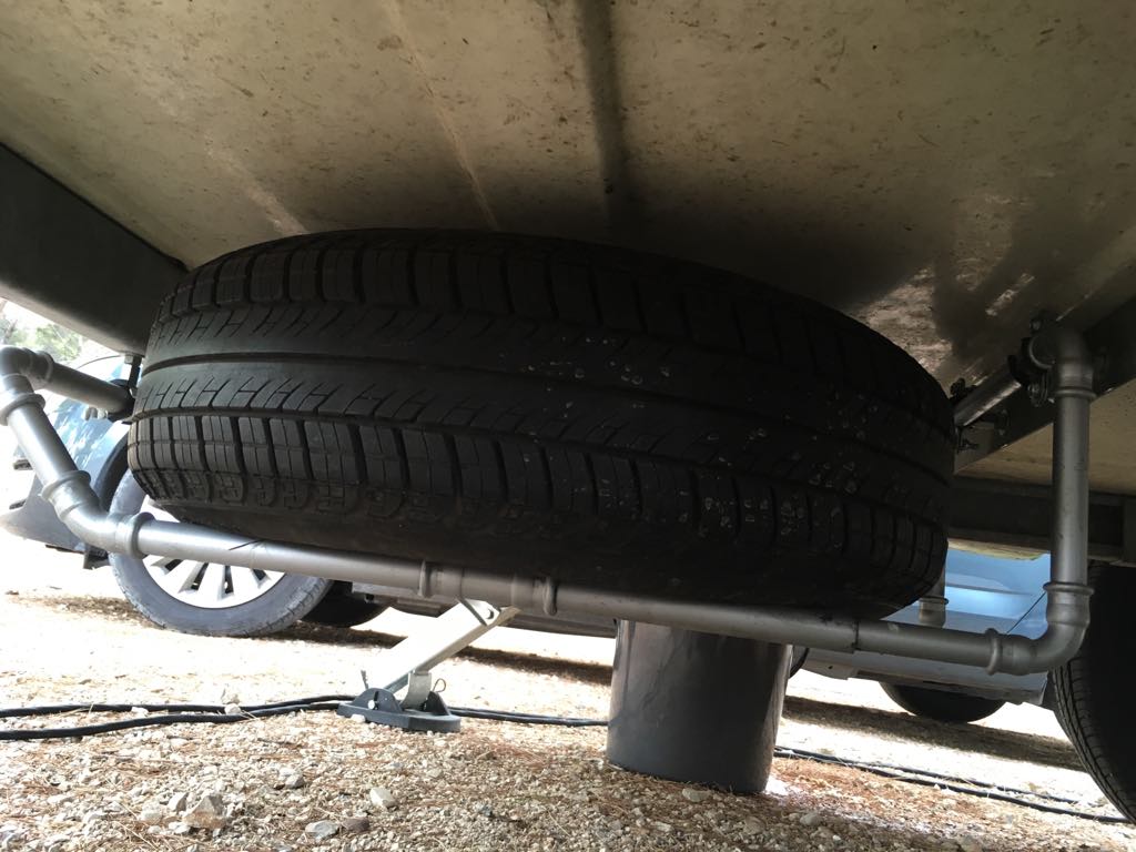

- handmade kosz na koło zapasowe z rurek ocynkowanych i kształtek zaciskowych wykonany na wzór oryginalnego
- wymiana szyb bocznych

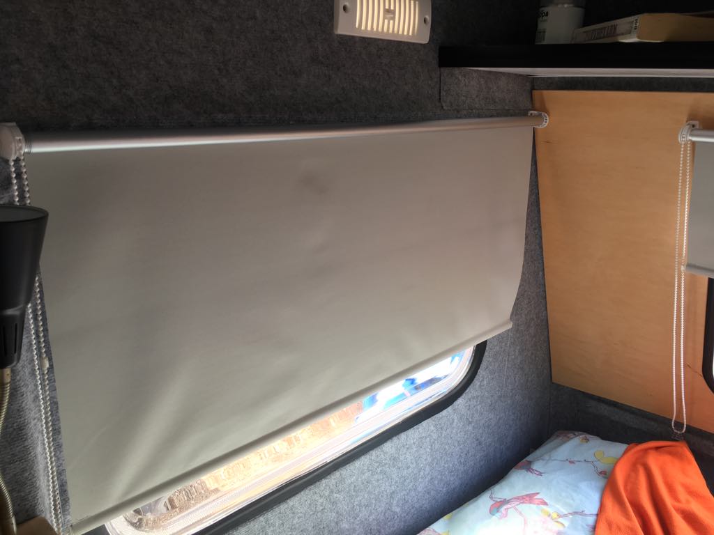

- montaż rolet z folią termiczną (zrobione samodzielnie, na wymiar)
- zabudowa wnętrza (stół, szafki)
- montaż lodówki i systemu wentylacji
- montaż instalacji wodnej
- porządek w elektryce
- wzmocnienie półek wiszących oraz montaż oświetlenia pod nimi
- poprawiliśmy malowanie
- doposażyliśmy przyczepę w wc chemiczne, daszek/przedsionek czy zwał jak zwał.

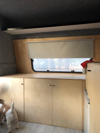

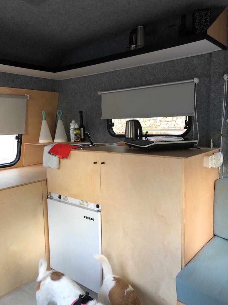

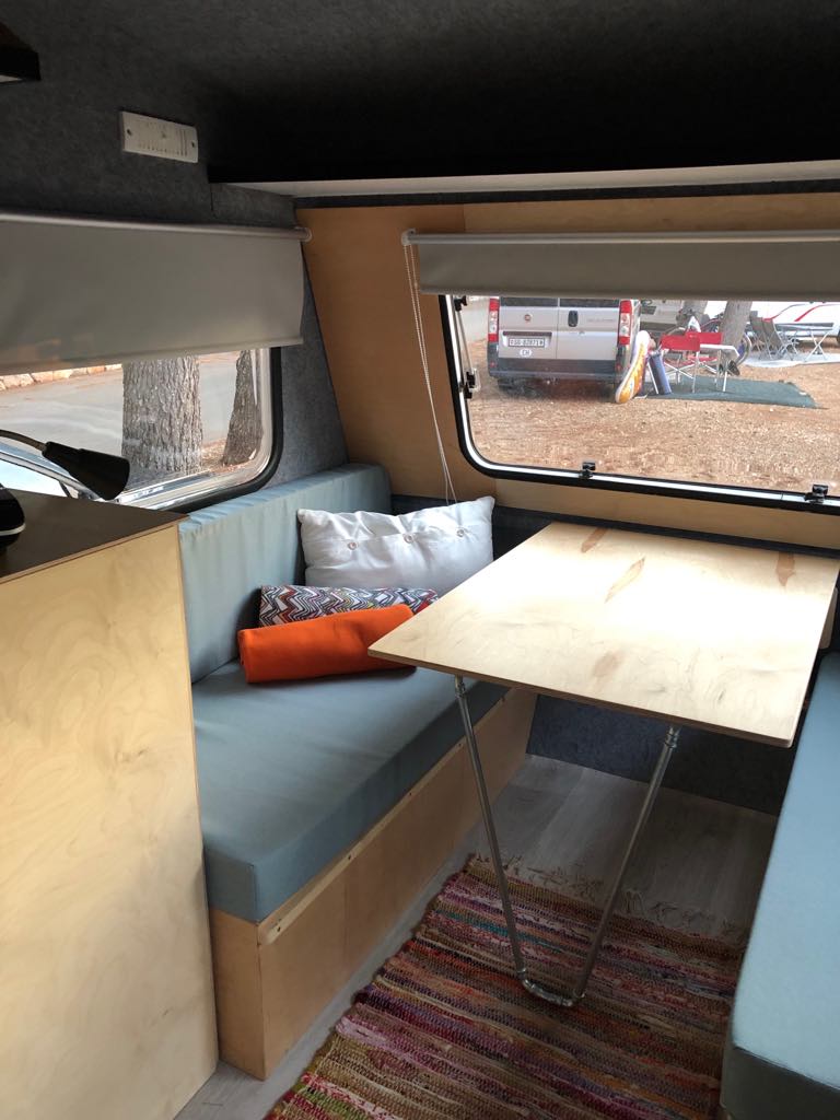

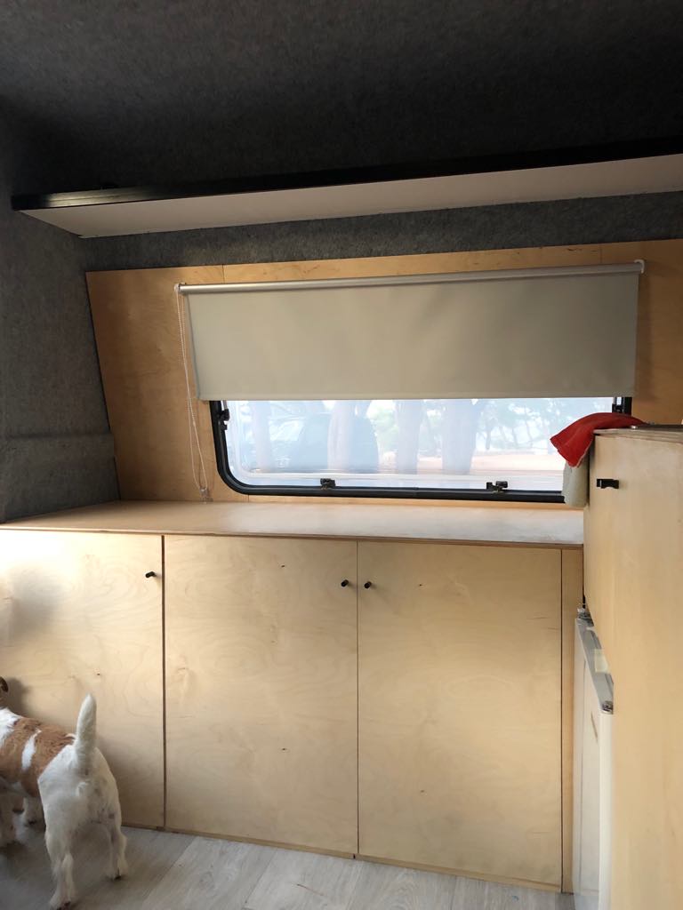

Wnętrze prezentuje się następująco:
Nam podoba się bardzo. Wszystko w środku jest nowe, niewypierdziane, równe, działające i pachnące. Zero kompromisu i niedoróbek.
Całość sprawdza się świetnie. Rodzą się nowe pomysły aby coś dołożyć lub usprawnić. W planach:
- uniezależnienie się od prądu
- gaz
- usprawnienie zbiornika na szarą wodę (w tej chwili podstawiamy wiadro)
- zewnętrzne przyłącze wody i dostosowanie do tego instalacji wody
- usprawnienie kufra, zabudowa plecków, oświetlenie a może wymiana na większy?
- montaż AKS'u
- wykończenie mebli (malowanie od środka, maskowanie wkrętów, listewki maskujące przy podłodze)
- montaż prowadnic do rolety przedniej i tylnej (mimo zastosowania systemu żyłkowego nieco odstają)
- przeróbka szyb na podwójne
- oraz mnóstwo innych, o których sam jeszcze nie mam pojęcia
Dziękuję za pomoc wszystkim, dzięki którym udał się dojść do teraz i mieć pewność, że najważniejsze rzeczy (rzutujące na bezpieczeństwo, trwałość, i szczelność) są zrobione jak należy.
Pozdrawiam
Szteker

Szafki po lewej od wejścia mogą pełnić funkcję łóżka po wsadzeniu materaca na nie.
