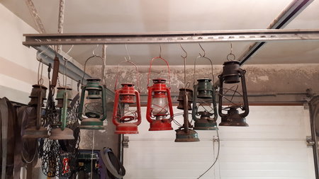

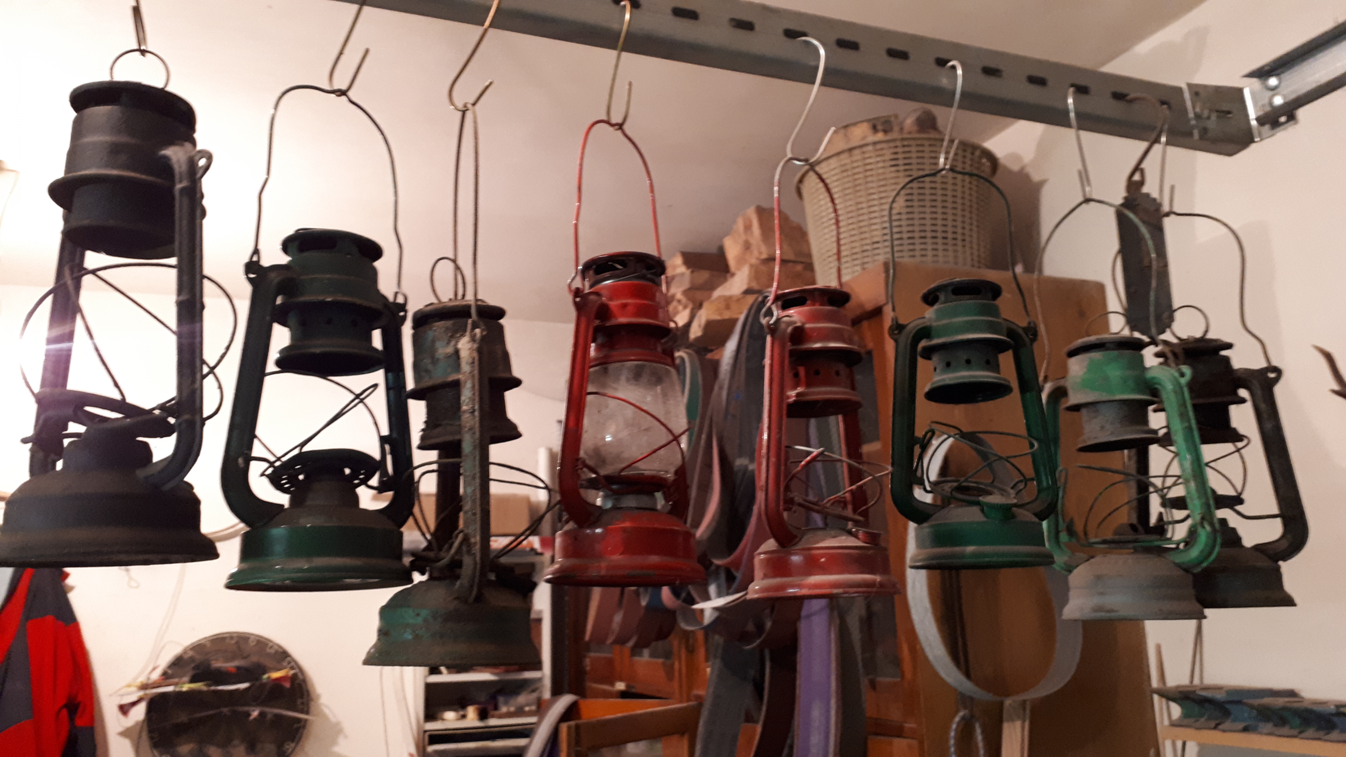

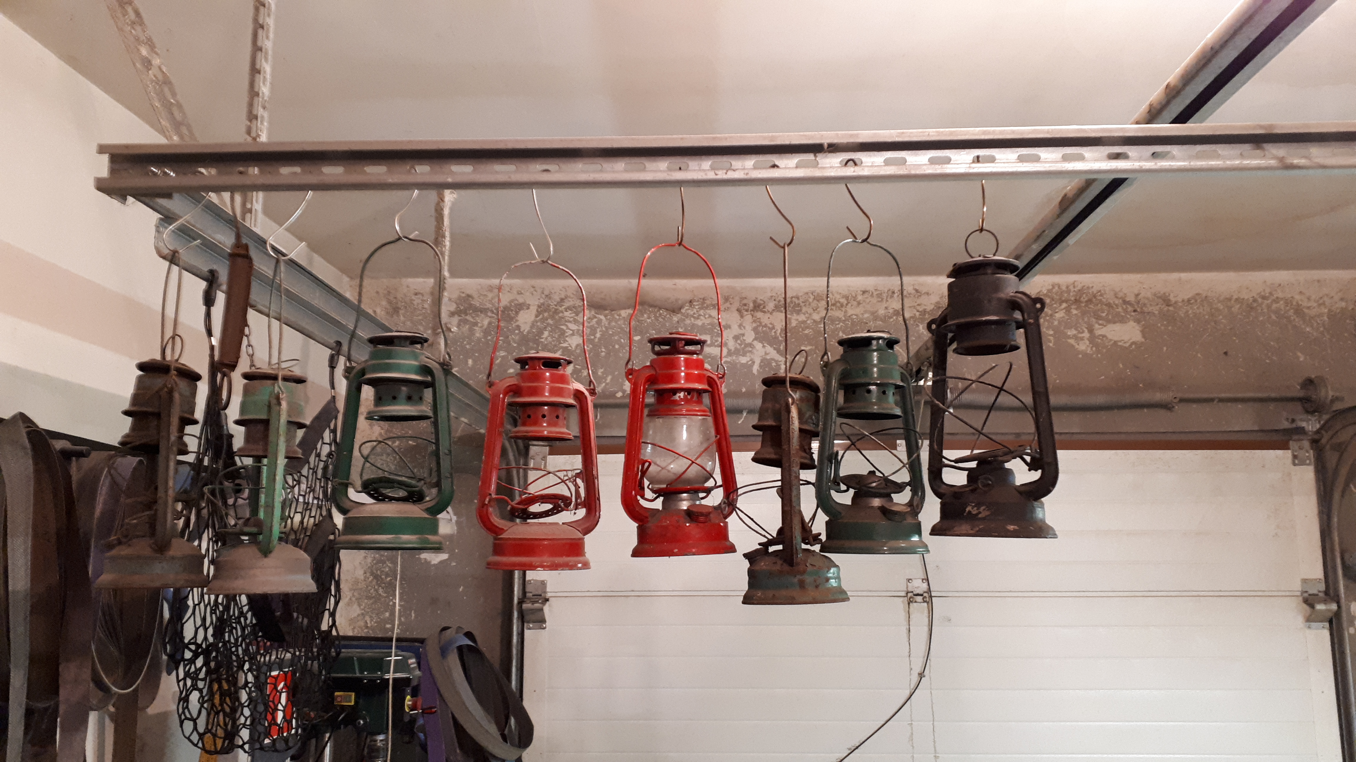

Planuje zrobić klimatyczne oświetlenie zewnętrzne z wykorzystaniem starych lamp naftowych... Macie jakieś pomysły na przeróbkę na led-y z zasilaniem z sieci lub akumulatorkami?
Re: Projekt "Custom Nka" by Pavulon
Ja to widzę tak. W zbiorniku bateria z 3 sztuk akumulatorów 18650 z modułem ładowania na usb, a zamiast knotu (knota) jakaś gustowna żaróweczka led. Są teraz takie ładne z tymi świecącymi pręcikami. Problem w tym, że ja nie widziałem tych ozdobnych żarówek na 12V a najczęściej 230V. Ewentualnie zwykła żaróweczka ale w jakimś gustownym kloszu najlepiej mlecznym żeby jej nie było widać.
