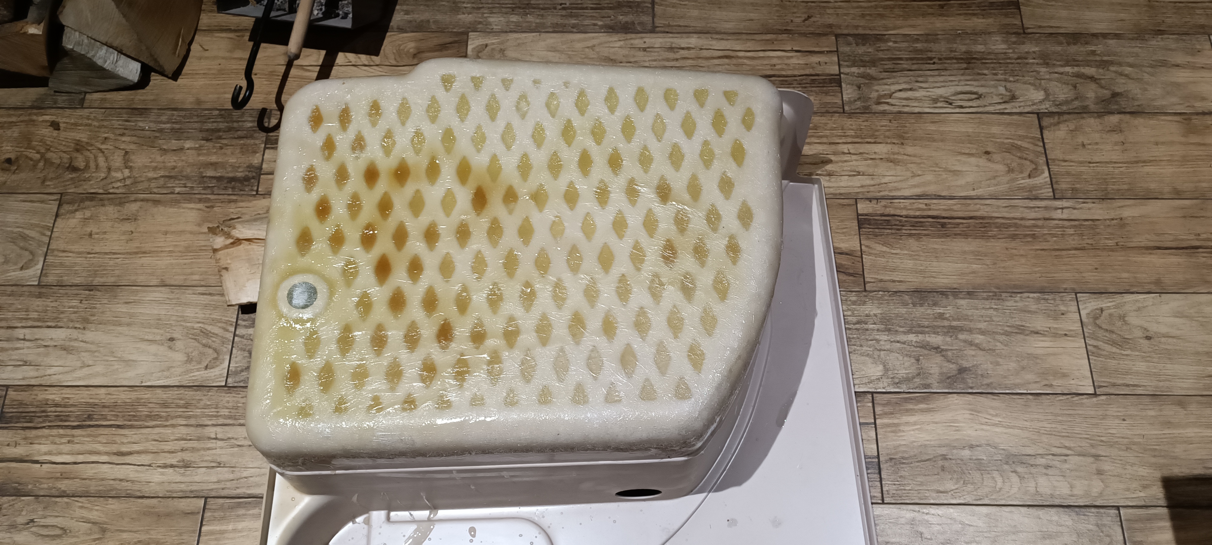

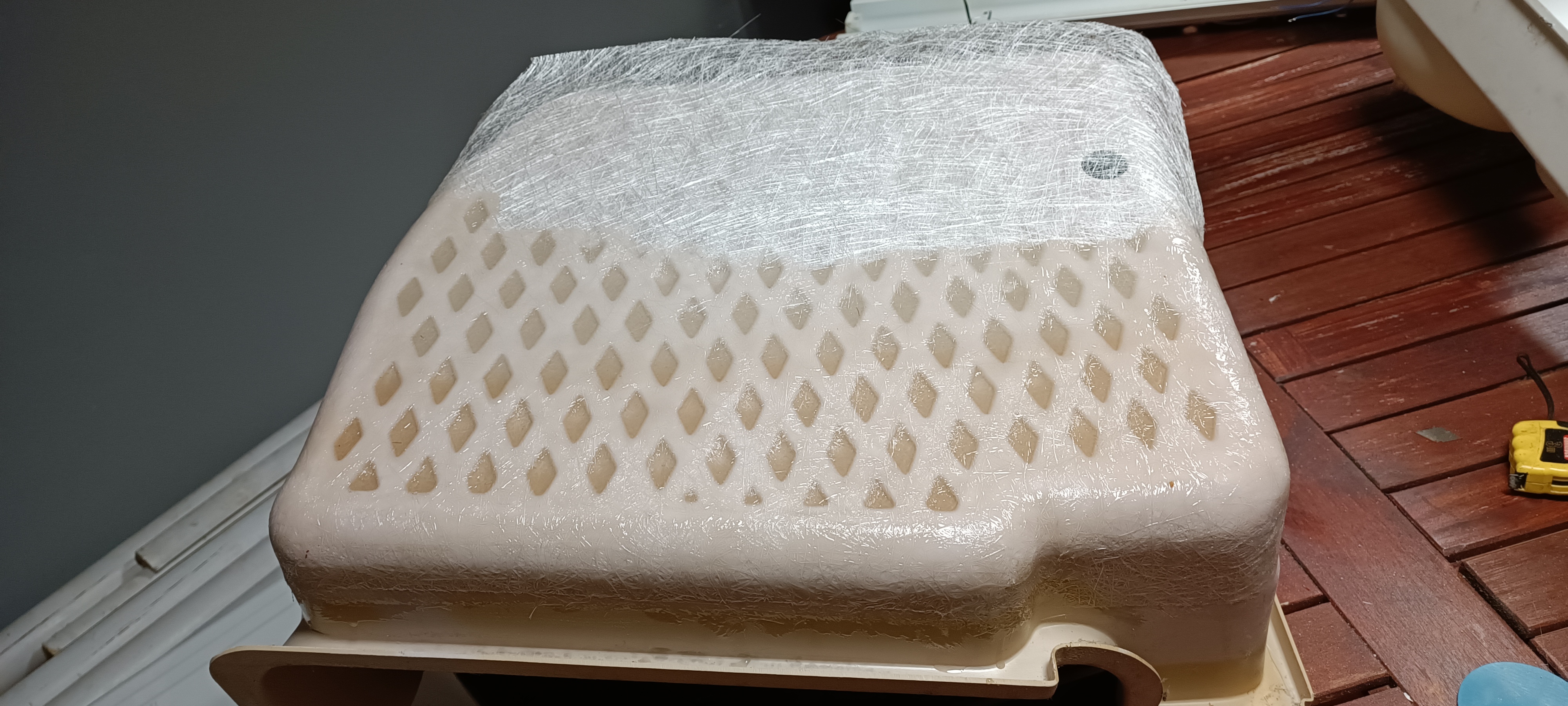

Chyba mnie przekonaliście co do "niemontażu" piekarnika. Do tego się przyjrzałem i musiałbym malować itp bo by mnie małe "pyrchle" wkurzały.
Dziś wziąłem się za brodzik. Szczerze to troszkę się bałem - kiedyś szczerze "na oko" dawałem utwardzacza i jakoś laminowanie mi szło jak szło (choć zapach lubię :)).
Spód i podwójna mata 300... szczerze wygląda to i wydaje mi się że będzie ok. Doszedłem do wniosku że nie będę nic robił "z góry" tzn od środka - pęknięcie jest ale szczelnie zalaminowane od spodu. Na górę pójdzie coś i tak (mam matę od Mirona) lub coś się wymyśli. Doszedłem do wniosku że malowania powierzchni nie będzie.
Myślę że położę jeszcze bez laminowania ale wyleję żywicę aby wyrównać choć to i tak na spód i widać nic nie będzie.
Na dziś tyle.

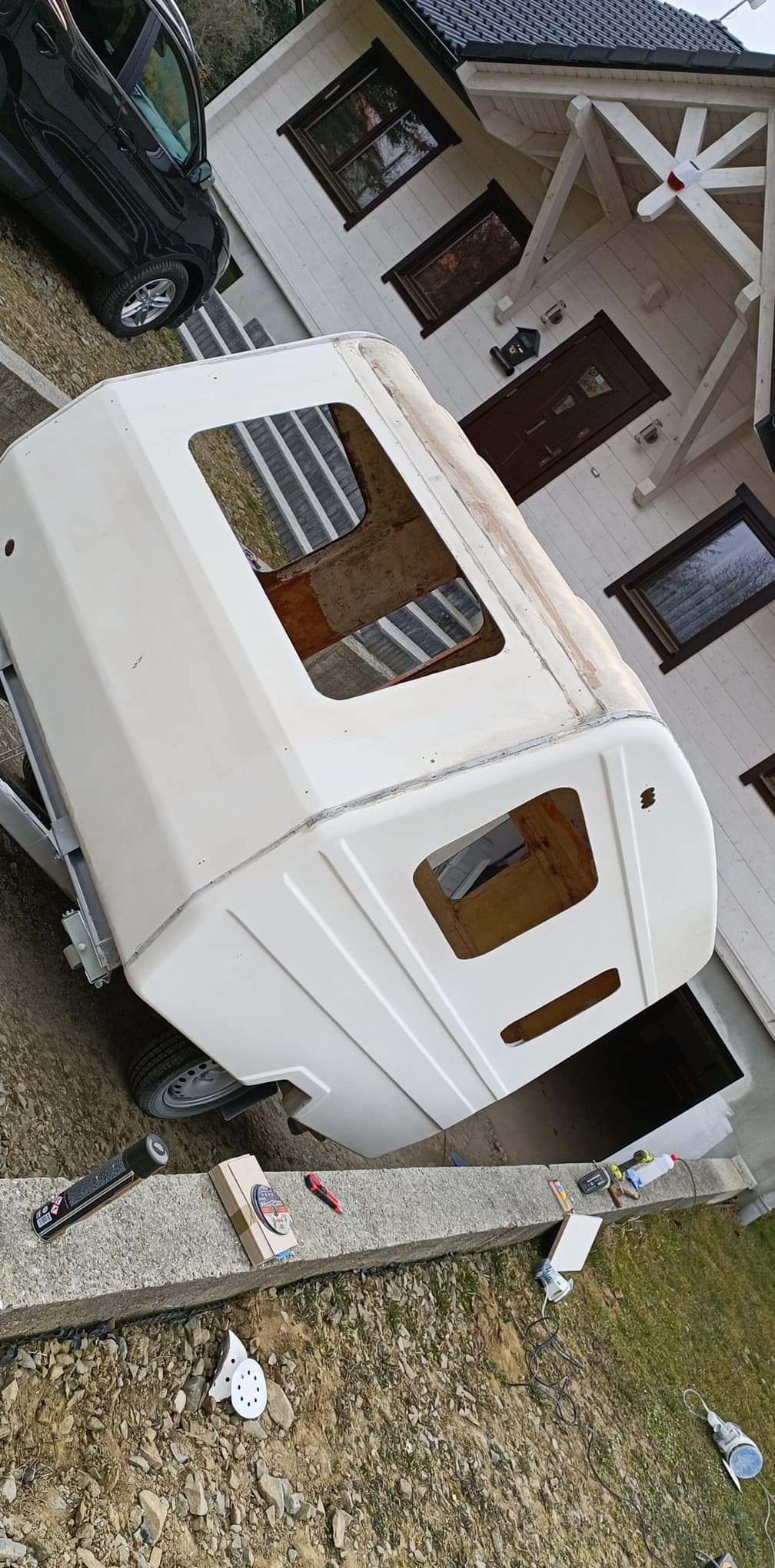

A więc... Tarcie, tarcie, tarcie...

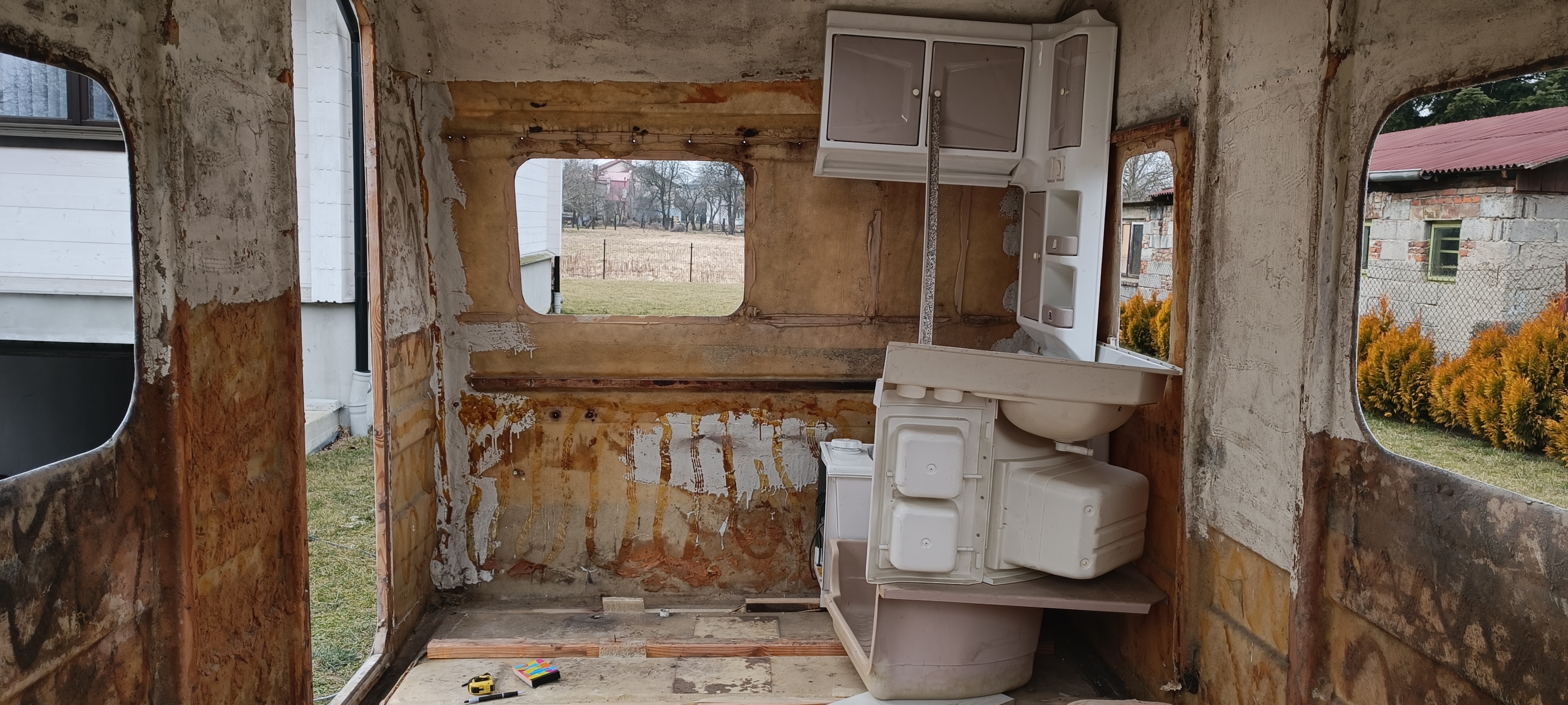

Jestem zadowolony z laminatu, w dwóch poprzednich laminat był w dużo gorszym stanie - tutaj jest naprawdę dobrze.
W dwóch poprzednich nie miałem butylu pod listwami, tutaj mam i jest masakra z nim...

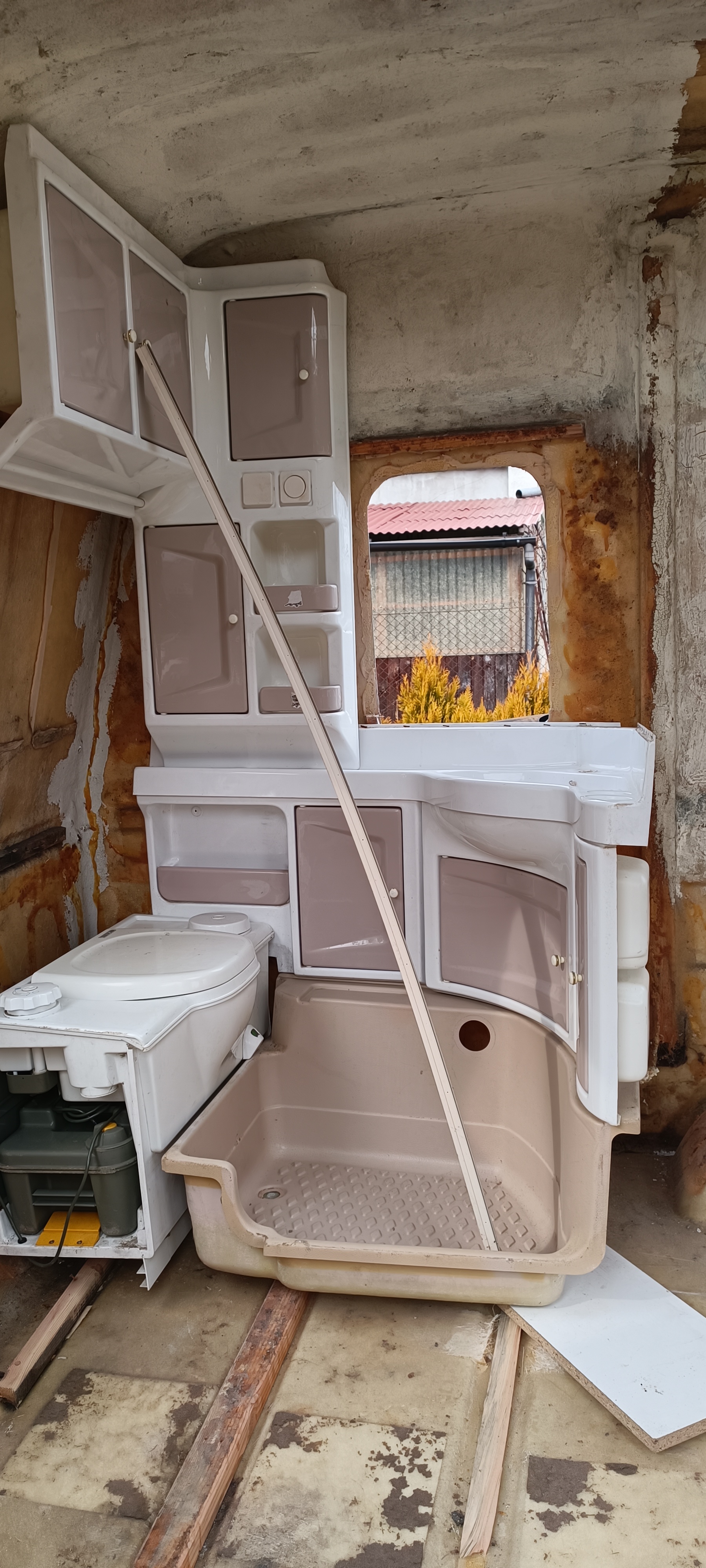

Włożyłem na szybko łazienkę - powiem tak, jest naprawdę dobrze.
Oczywiście nie mam podłogi itp, ale wychodzi elegancko.
I jeżeli o okno chodzi i jeżeli o wysokość i mocowania. Zaznaczam, że jest możliwość regulacji wysokości nad półką zlewu oraz pod półką zlewu nad szafkami dolnymi i nie tylko :)
Jestem bardzo zadowolony ponieważ obejdzie się bez drastycznych rzeźbiarskich akcji aby ją całą dopasować. Kwestia wlaminowania listewek choć dolne półki i otwory dla wkrętów są na wysokości już wlaminowanej listwy poprzedniej łazienki na ścianie.
No i trzemy dalej :)

Witam.
Dziś skończyłem trzeć wstępnie całą budę. Jest kilka ubytków w laminacie, jednakże jak już pisałem - niewiele, co cieszy.
Zostały też usunięte pozostałości starej gąbki, jak zwykle karcher daje radę.
Na dziś koniec - mam trochę dość :)

Ile Ci zeszło ze szlifowaniem?
Posty: 2102
Re: Karolus i remont nr.3 - N126NT
Postautor: Karolus » czwartek, 17 mar 2022, 17:17
mannt pisze:Ile Ci zeszło ze szlifowaniem?
2 dni... z przerwami, lecz w tym stanie (stała pod chmurką cały czas) to było dużo "do ściągnięcia"... Kurz, pył ale już biała :lol:
Poza tym miałem tyle jakiś taśm przyklejonych, nawet myślę że kit do okien drapałem :roll:

Jedno mnie zastanowiło, tak pacze i pacze na kibelek i się zastanawiam czy w takim ustawieniu kasetę od kibelka będziesz wyciągał na zewnątrz?
