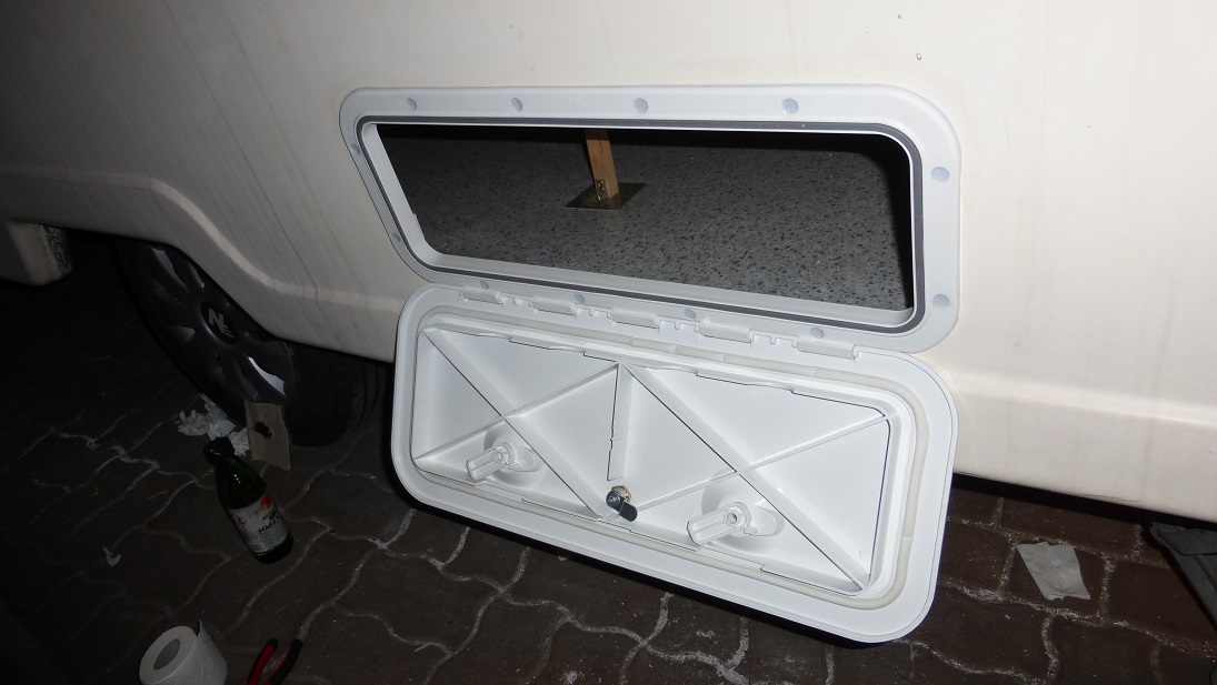

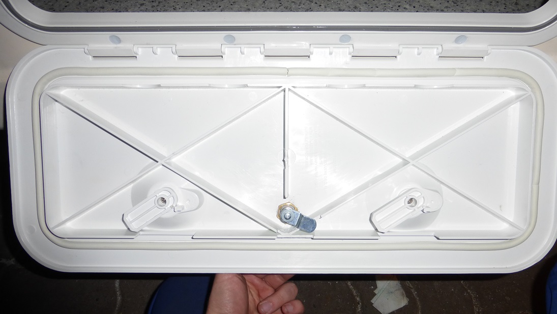

A wracając do dłubania. Po montażu klap pisałem, że była drobna nieszczelność spowodowana nierównym przyleganiem pokrywy do ramki. Problem rozwiązany, przykleiłem uszczelkę samoprzylepną i teraz nie ma opcji żeby coś przeciekło. Sprawdzałem lejąc wodę, nic nie puszcza.
Jeszcze nie miałem potrzeby sięgać po żadne szpargały ale czuję, że te klapy -choć małe- spiszą się znakomicie. Zawsze wkurzało mnie sięganie do bakist, pod łóżko.

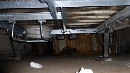

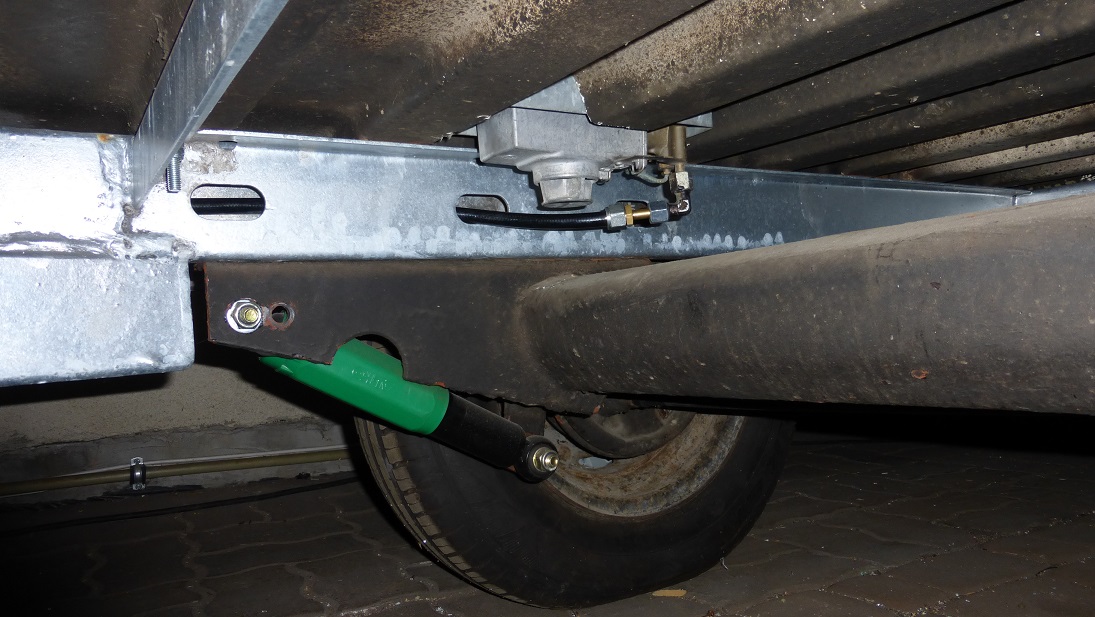

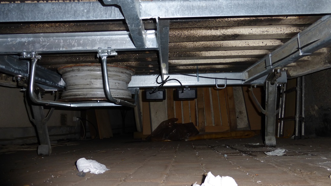

Musiałem wczołgać się pod budę żeby pospinać to i owo. Machnąłem przy okazji fotki jak to wygląda.
Podłączenie pieca, rurkę puściłem wewnątrz zamkniętej części ramy. Nie uszczelniałem ani nie wykańczałem laminatu na krawędziach otworu pod piec. Nie ma takiej potrzeby moim zdaniem. Jedyne wykończenie to blachy które są w komplecie z piecem, prawie całkowicie zasłaniają szpary.
Nie zdążyłem skołować opony na zapas, prawdę mówiąc zapomniałem. Oby nie było przygód w trasie.

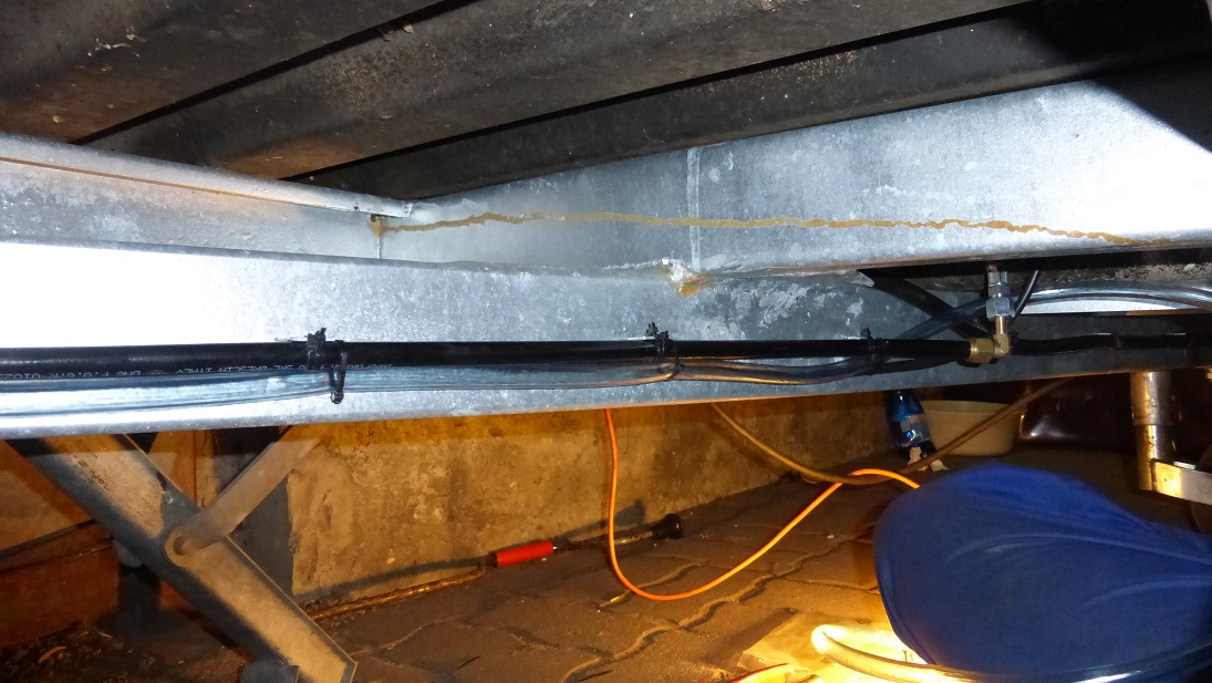

A tutaj wszystkie przewody i wężyk wodny zamocowane do dyszla. Dospawanie uchwytów to był strzał w dziesiątkę. Z prawej strony widać złączkę Faro i przejście na elastyczny wąż który idzie do kufra na butle.

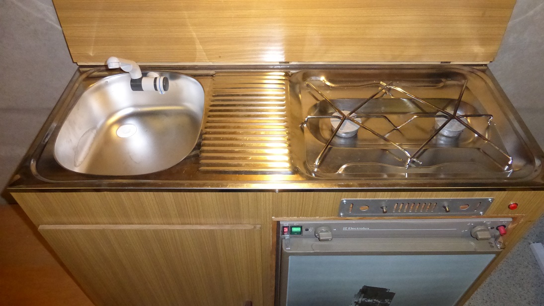

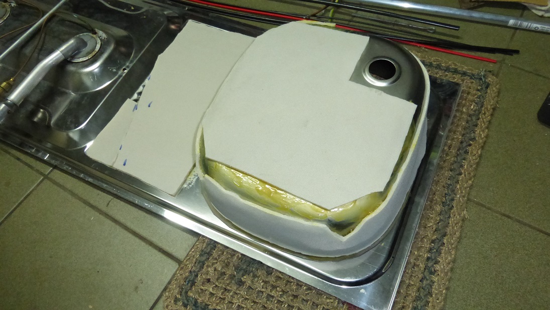

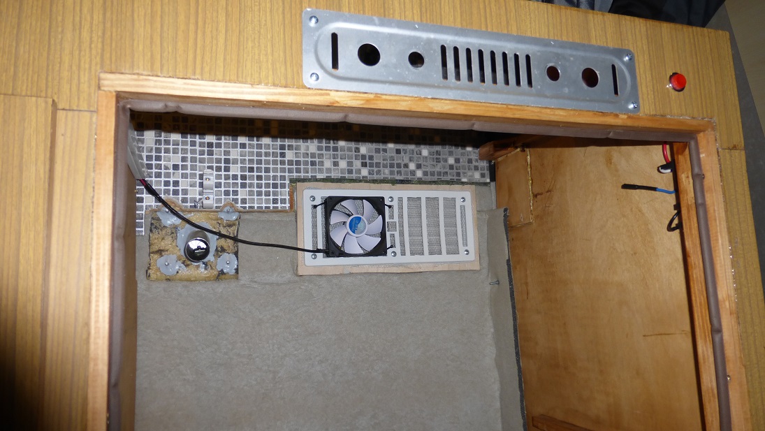

We wnętrzu przyczepy trzeba było dokończyć szafkę kuchenną. Na pierwszy ogień wziąłem płytę kuchenną którą posmarowałem Bonatermem i obkleiłem pianką 0,5cm żeby wyciszyć rezonans. Nienawidzę odgłosu jakby "koń na blachę lał" który towarzyszy puszczaniu wody do cienkiego, metalowego zlewu. Zresztą każde uderzenie o płytę powodowało metaliczny i głośny dźwięk. Teraz jest o wiele, wiele ciszej :)

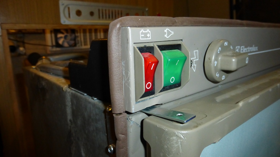

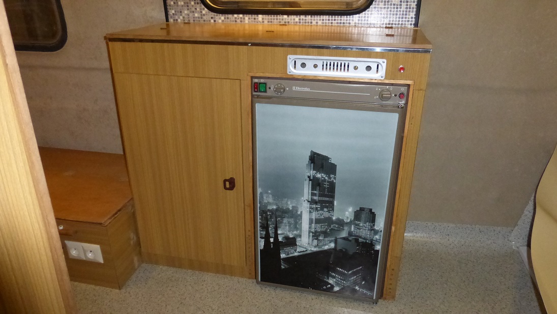

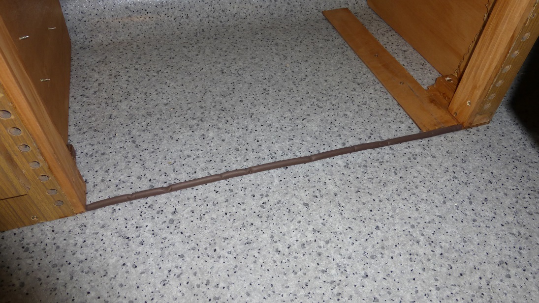

Dalej zabrałem się za lodówkę. Moja reanimowana szafka ma trochę większy otwór niż potrzeba na lodówkę o około 0,5cm z każdej strony. To było celowe zagranie bo idealne spasowanie jest w tym przypadku niemal niemożliwe, wiadomo jak krzywe jest wszystko w Niewiadówce. Pozostała kwestia zlikwidowania szpar po obwodzie lodówki. Z pomocą przyszła po raz kolejny uszczelka samoprzylepna, tym razem w brązowym kolorze.
Nakleiłem ją dookoła lodówki...
...a potem także dookoła wnęki szafki ale trochę głębiej, żeby uszczelki nie kolidowały ze sobą tylko były jedna za drugą.
Nakleiłem też pasek na podłodze żeby w razie rozlania czegoś płyn nie dostał się pod lodówkę skąd ciężko byłoby go usunąć.

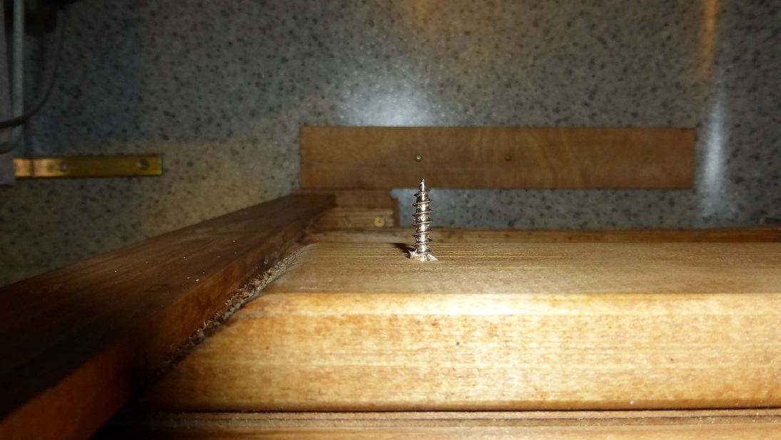

A sama lodówka jest zamocowana takimi wkrętami. Dałem cztery, po dwa na stronę. Lodówka trzyma się świetnie, ani drgnie.

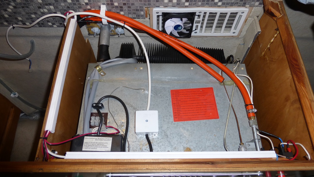

Lecimy dalej. Lodóweczka już podłączona, przewody gazowe na miejscu. Do zamocowania wężyków użyłem uchwytów do mocowania okrągłych peszli w elektryce. Idealnie nadają się do tej roli i można je wielokrotnie zamykać i otwierać. Wszystko podłączone - gaz, 12V do światełka, 230V do grzałki i iskrownik.
A tutaj już po zmontowaniu wszystkiego w całość. Montaż lodówki wyszedł lepiej niż się spodziewałem. Nie jest i nie mogło być idealnie ale jest prosto i nie kłuje w oczy.
Oryginalnie płyta kuchenna spoczywała na szafce opierając się jedynie na frontowej krawędzi i dwóch bocznych. Powodowało to uginanie się płyty gdy tylko cokolwiek cięższego się na niej położyło. Wydłużyłem więc środkową ściankę szafki poprzez dokręcenie do niej kawałka sklejki który stał się podparciem na środku płyty kuchennej. Teraz nie ugina się wcale :)
Nigdy nie odpalałem kuchenki w tej przyczepie. Podczas jedynego jak dotąd wyjazdu, do Suchedniowa w 2016 roku, strach było ją odpalać bo wąż był padliną, o reduktorze nie wspominając. Ale kuchenka działa jak należy, zabezpieczenia elegancko odcinają dopływ gazu po zdmuchnięciu płomienia :) Aha, palników w końcu nie rozbierałem bo nie dałem rady. Próbowałem obrócić korpus tak jak Miron pisał ale nic z tego, za bardzo się zapiekły. Wyszorowałem to wszystko w całości, też jest dobrze.

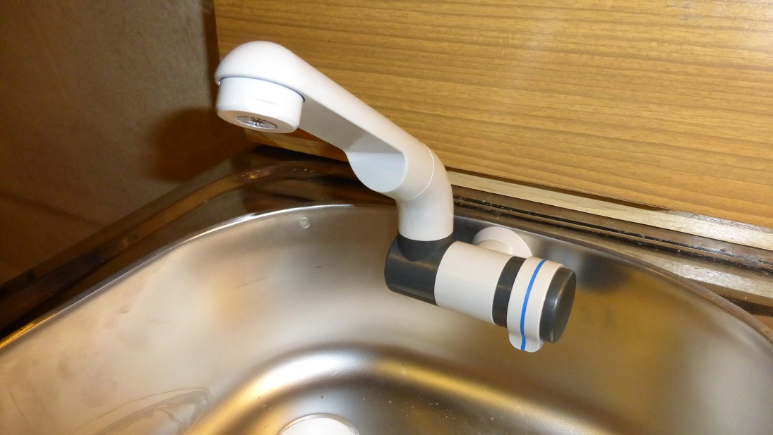

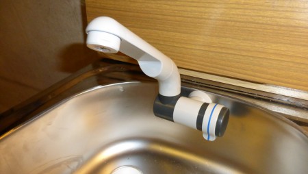

Założyłem kran z włącznikiem bo tak chciała moja żona. Ja chciałem klasyczny pedał bo uważam, że dzięki niemu można oszczędzić trochę wody a dodatkowo mamy obie ręce wolne podczas korzystania ze zlewu. Na nic moje argumenty...
Plus jest taki, że przynajmniej fajnie tan kran jest zrobiony. Jest dość duży i regulowany w każdej płaszczyźnie, do tego nie był drogi.

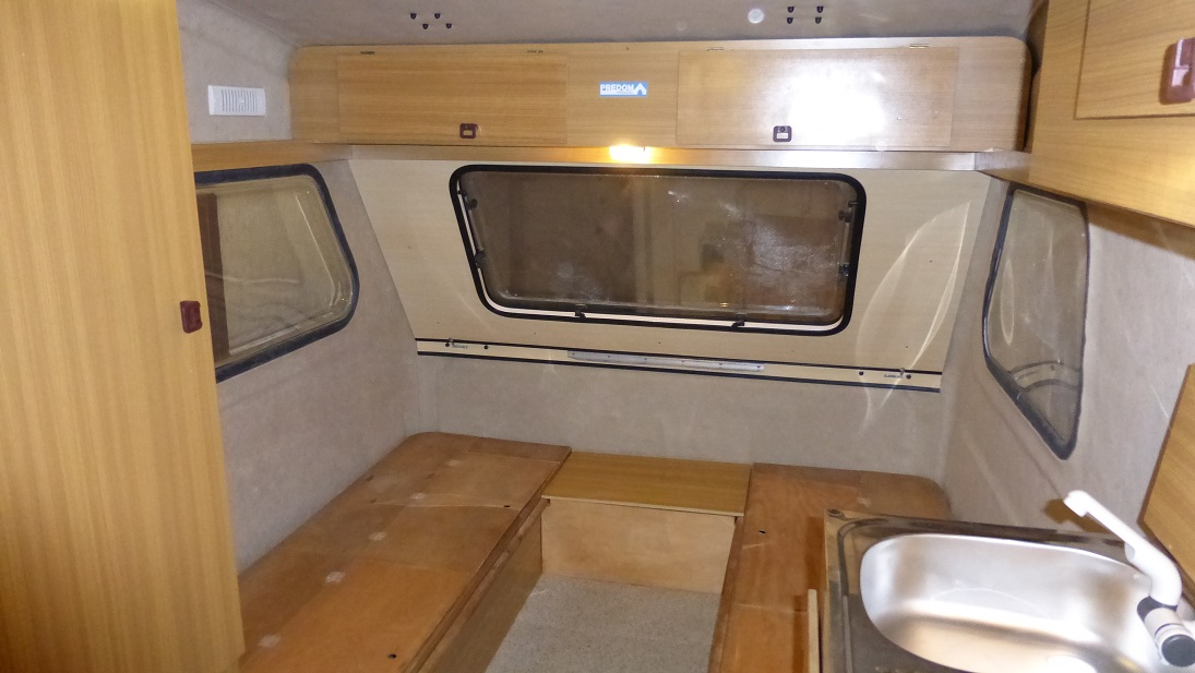

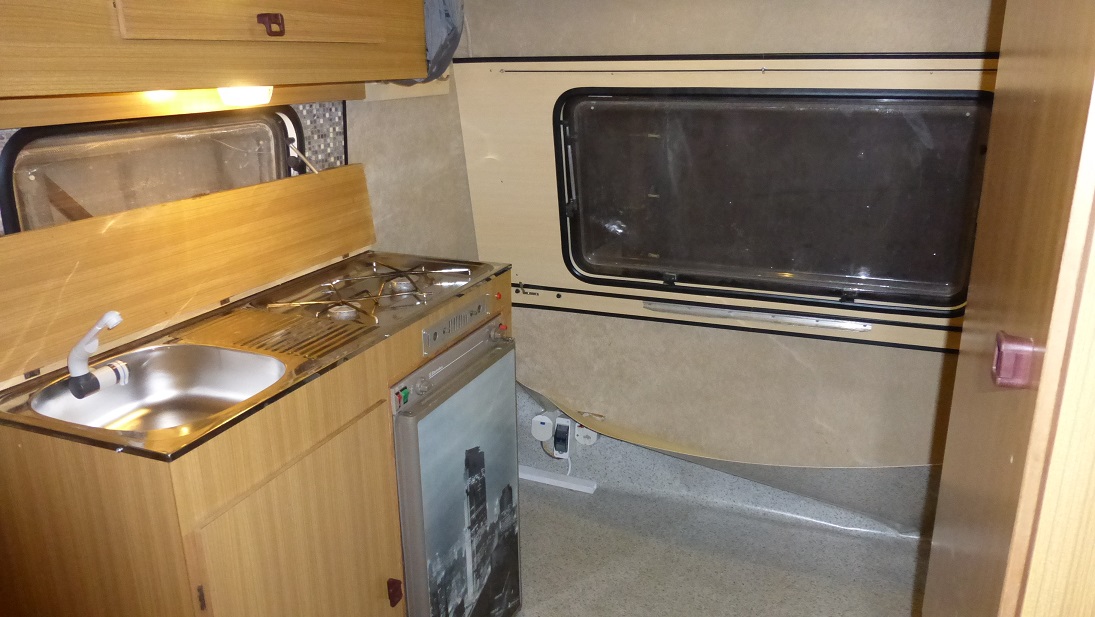

No i taki rzut oka na całość. Jeszcze nie ma zasłonek i materacy bo najpierw trzeba odkurzyć a o trzeciej rano średnio mi się chciało ;)
Z przodu widać wywiniętą na ścianę wykładzinę. Jak zbuduję łóżko to obetnę ją na równo z nim, żeby ściana była chroniona tam, gdzie się buciory pakuje siedząc przy stole. W załomie za szafką kuchenną będzie stał zamocowany kibelek ale to w dalszym ciągu przyszłość. Na razie zapakuję go do auta i postawię na miejscu po przyjeździe na miejsce.
