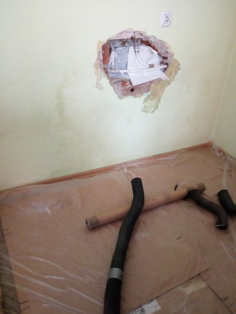

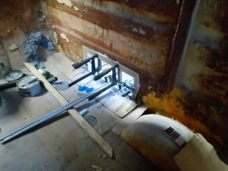

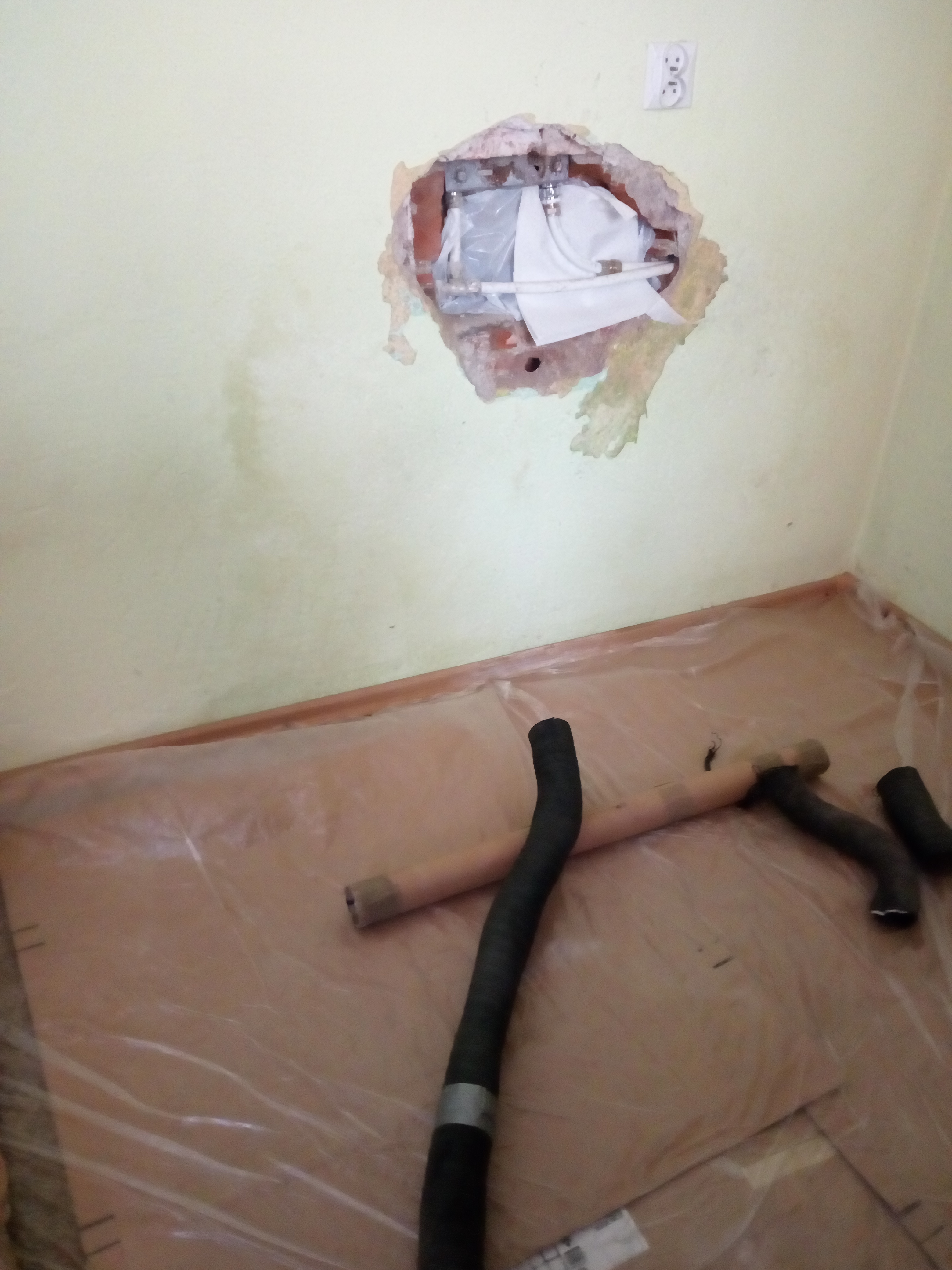

Postautor: CONFEX » niedziela, 24 maja 2020, 16:28

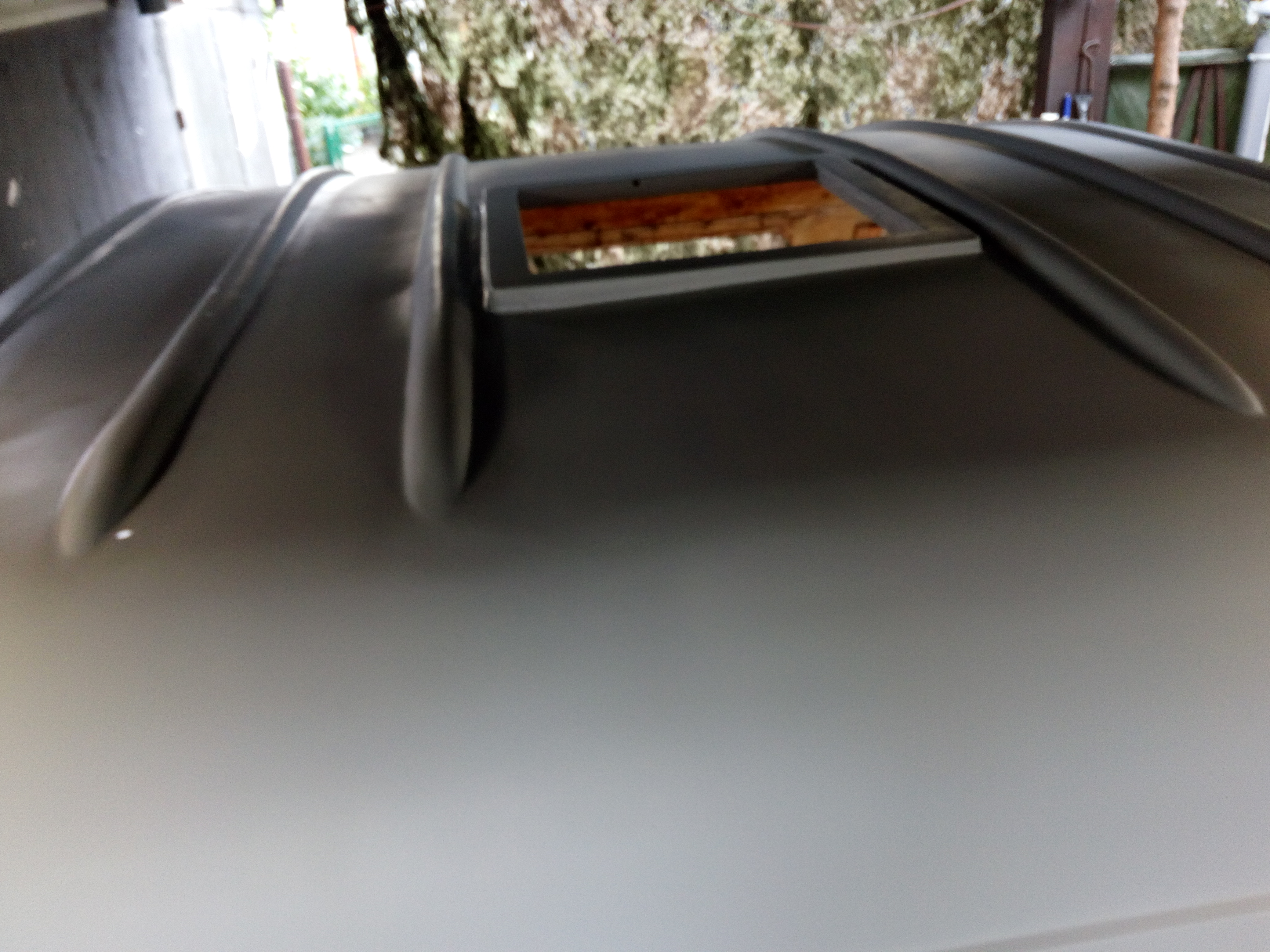

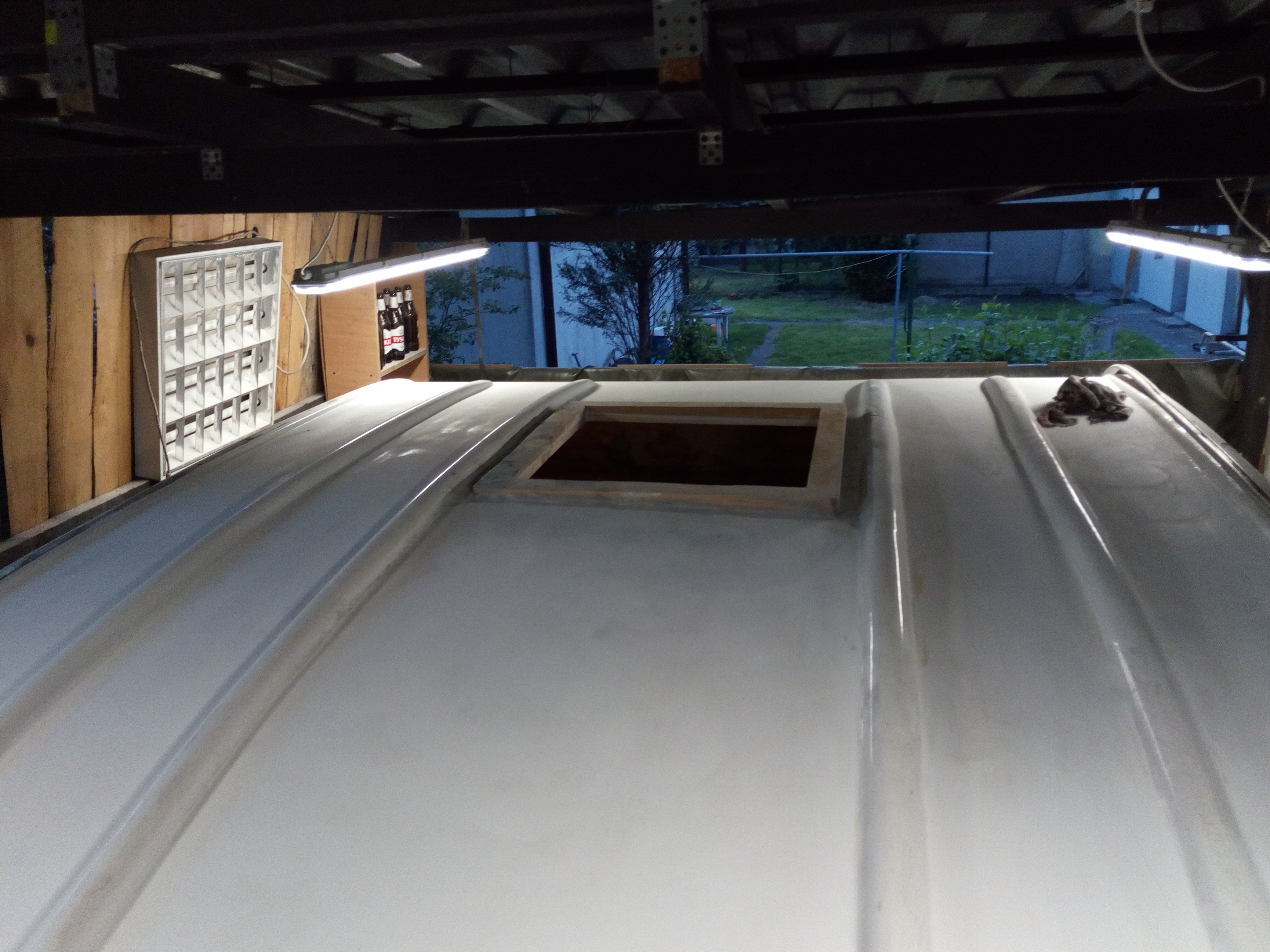

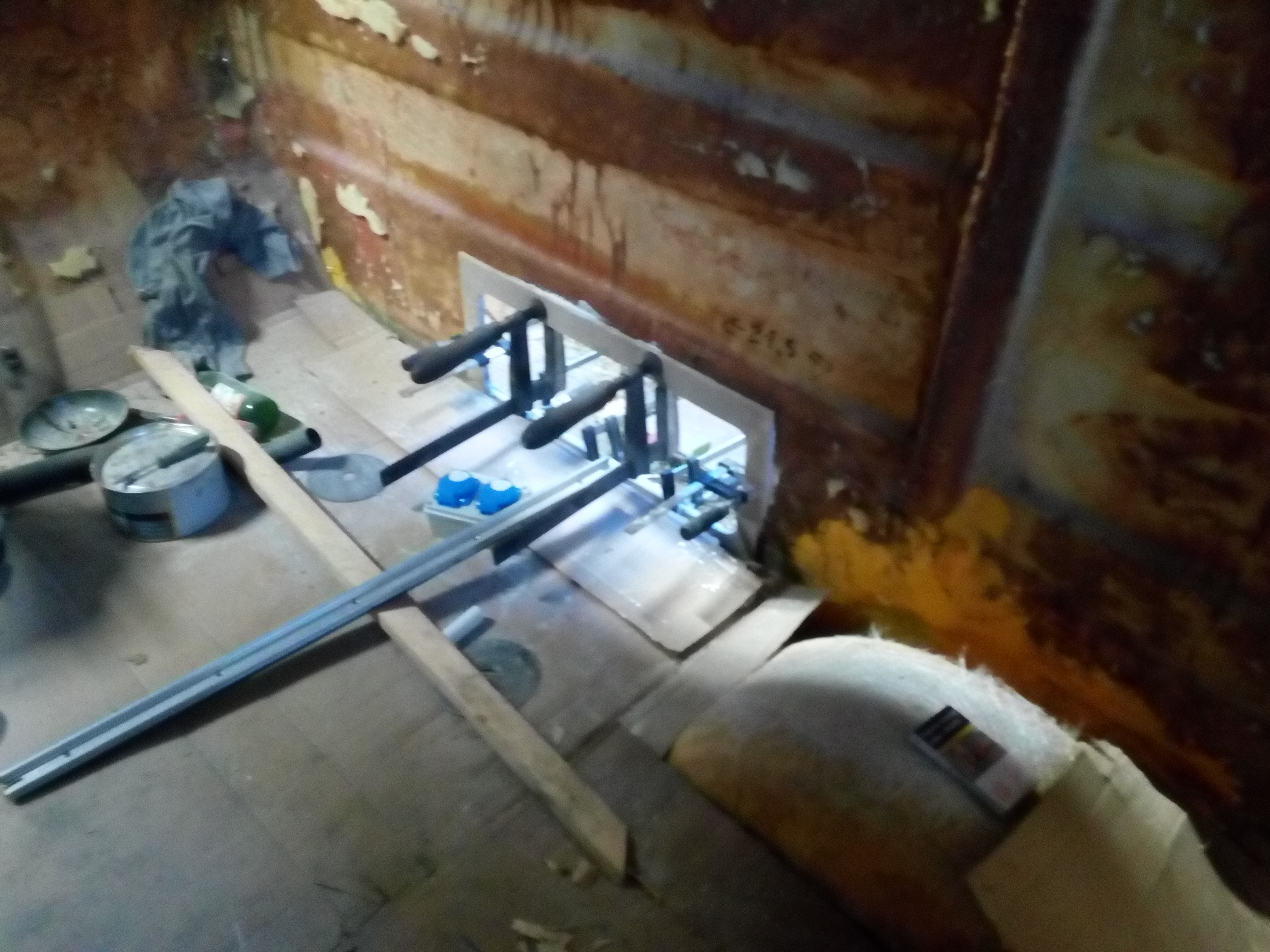

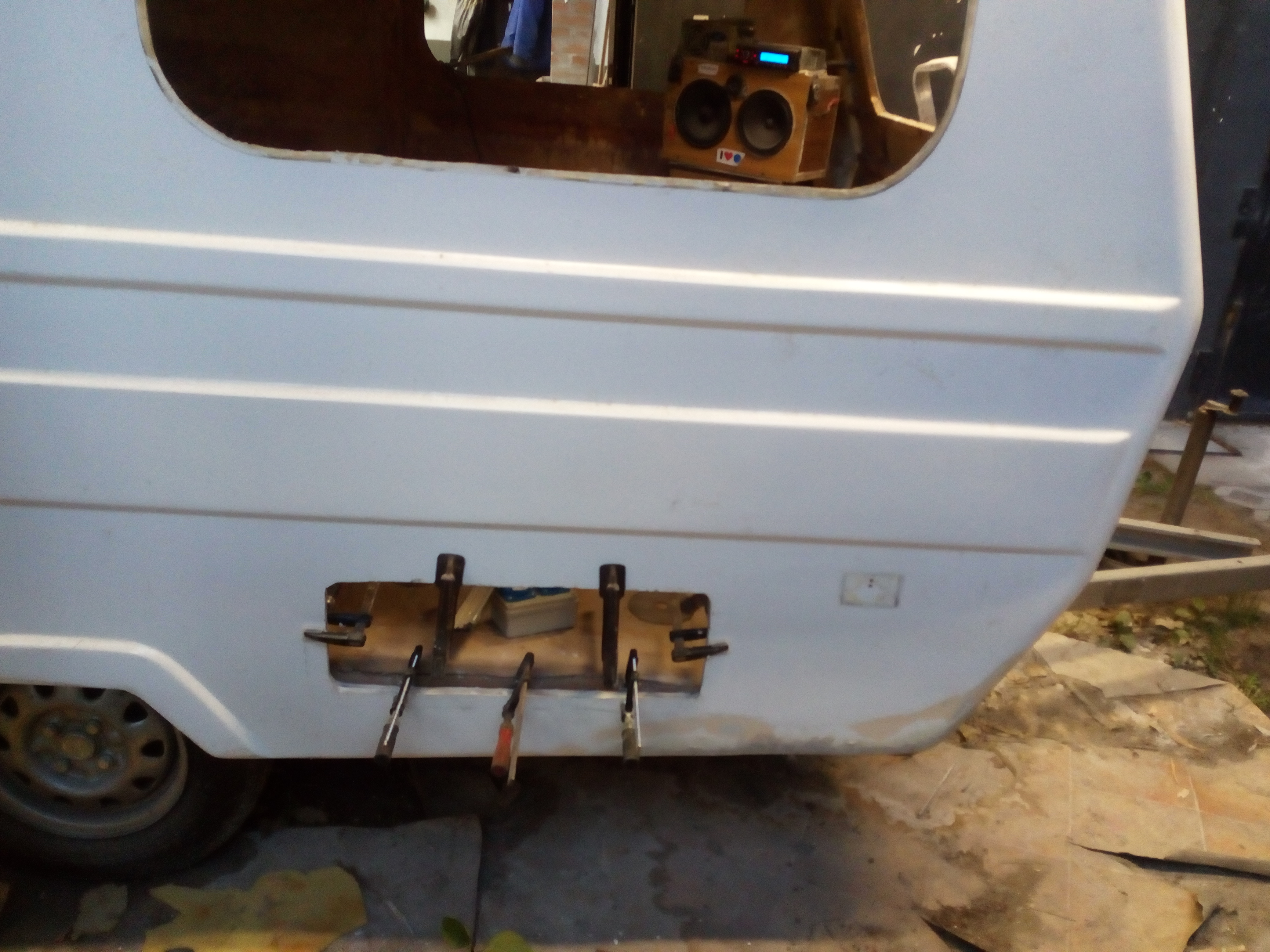

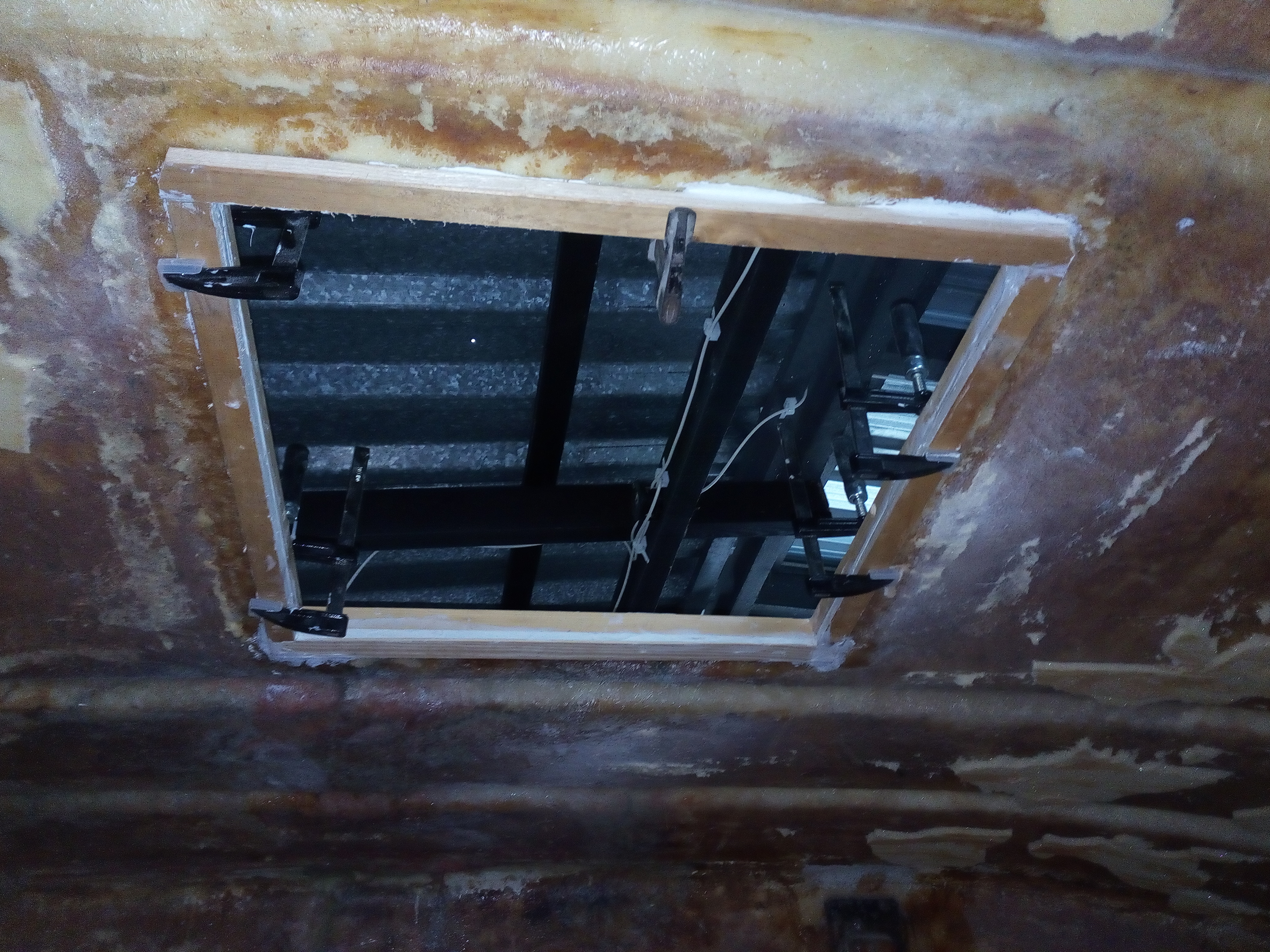

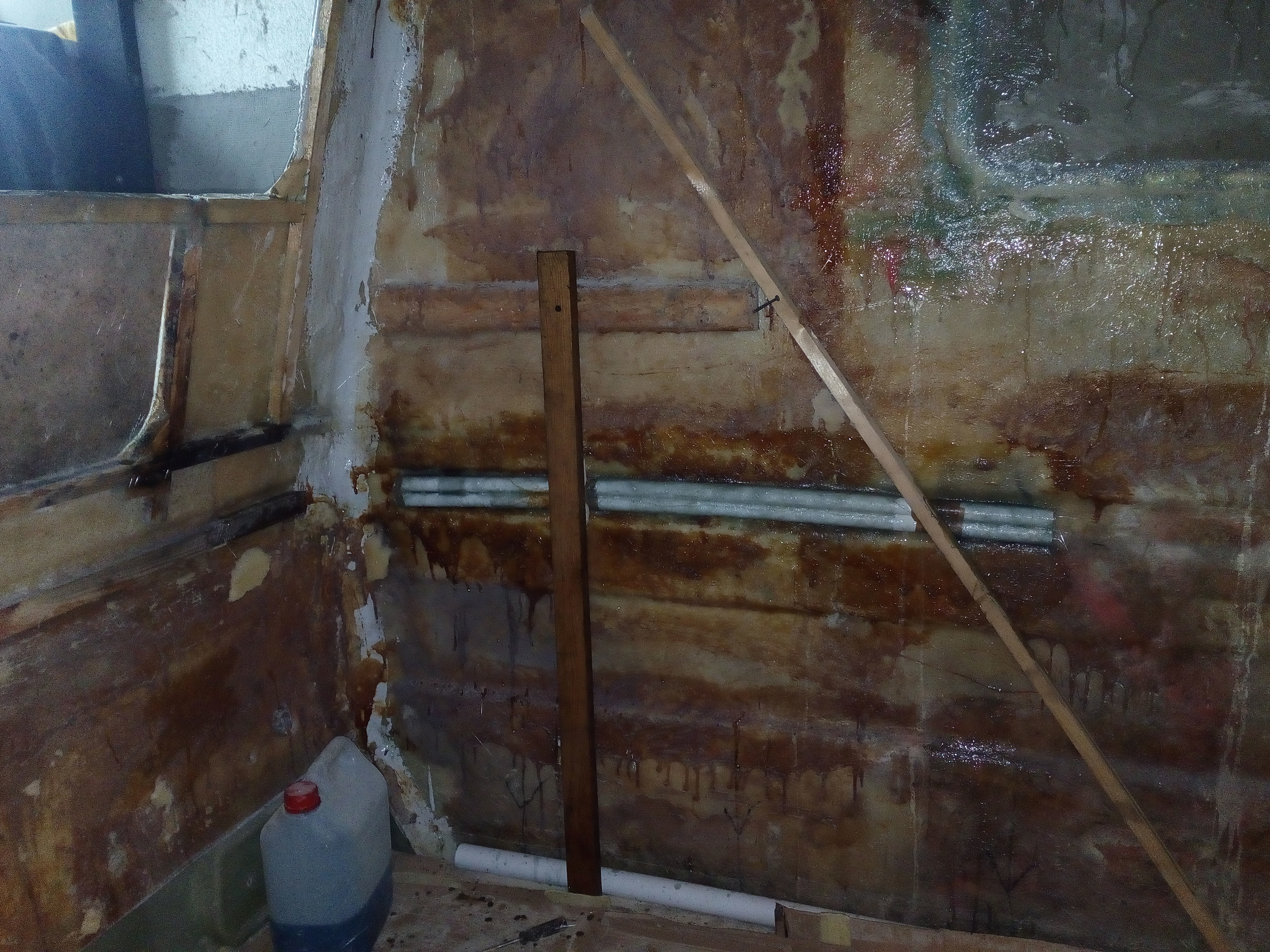

Wlaminowałem 2 x rurki przez które przeciągnę rurki z wodą, i wkleiłem na mamuta ramkę okna dachowego. Teraz widać krzywiznę dachu, ale okienko będzie prosto. Teoretycznie można by ten dach wyprostować, ale jak wiemy trzeba by wyciąć Y wypchać do góry i laminować, ale te 2 cm mnie nie boli, ktoś wcześniej tak naprawił i nawet solidnie, ale mu zjechało życie tak już zostawię.
Re: N126n enka confex szaleje
Postautor: Murano » niedziela, 24 maja 2020, 17:18
Filip przemyśl tego Mamuta w tym miejscu....
Dobry klej, lubię, używam ale chyba nie w tym przypadku.
Pomysł z rurkami ciekawy! ;-)
Postautor: CONFEX » niedziela, 24 maja 2020, 18:35
Nie, spoko, to nie jest tak, że mamut i nic więcej. On tylko trzyma ramkę, a całość zostanie zalaminowana tak jak powinno być. Co do rurek to myślałem i myślałem, dołem za bardzo nie chciałem puszczać gdyż zabrało by to te 5 cm cennych w tej łazience, a tak raz, że ten latający bok wzmocni, a dwa i tak od dołu trzeba by lecieć, a tak to na wysokości kranów już będzie wyprowadzone, no i ładnie za ścianą będzie.

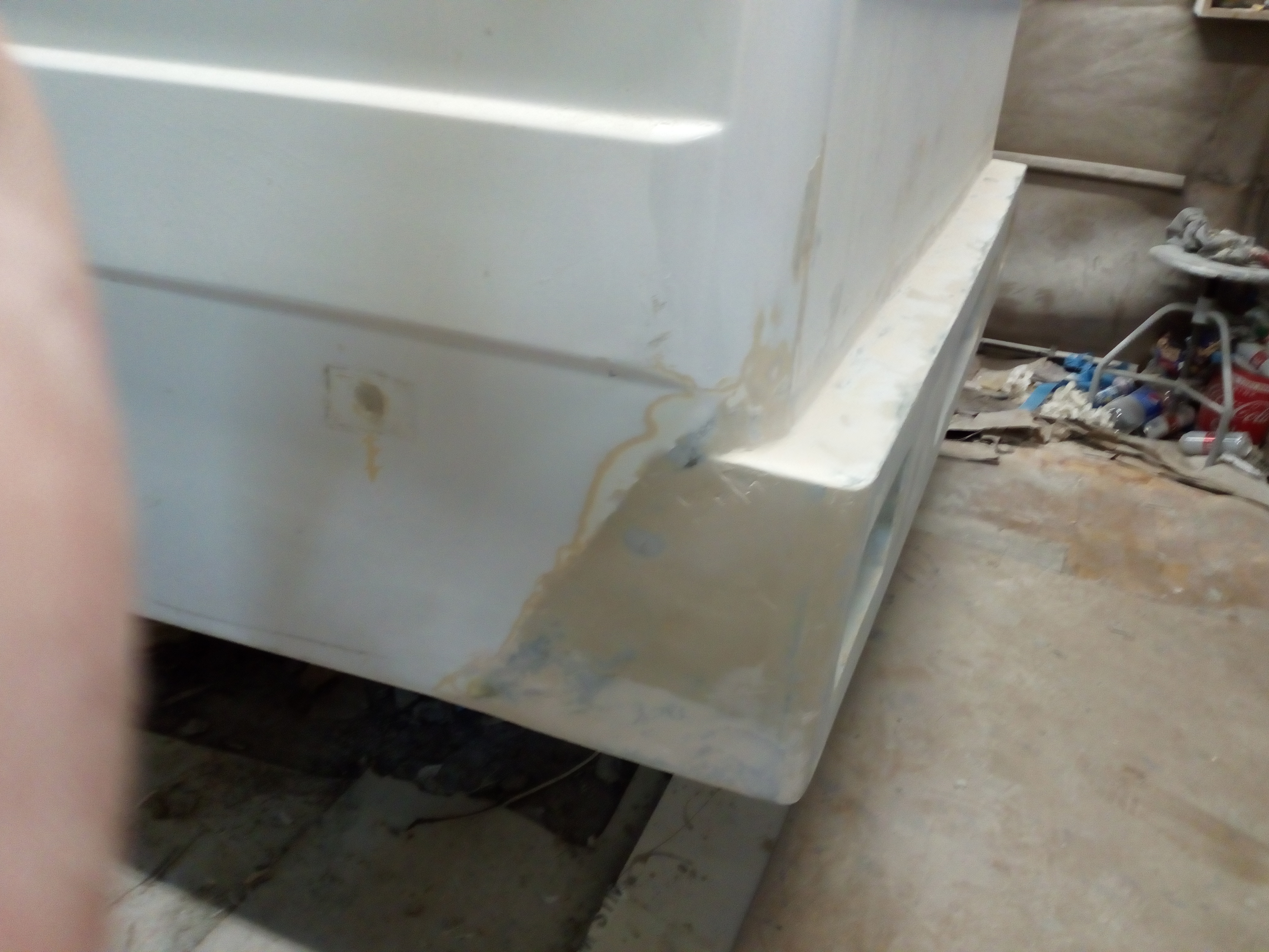

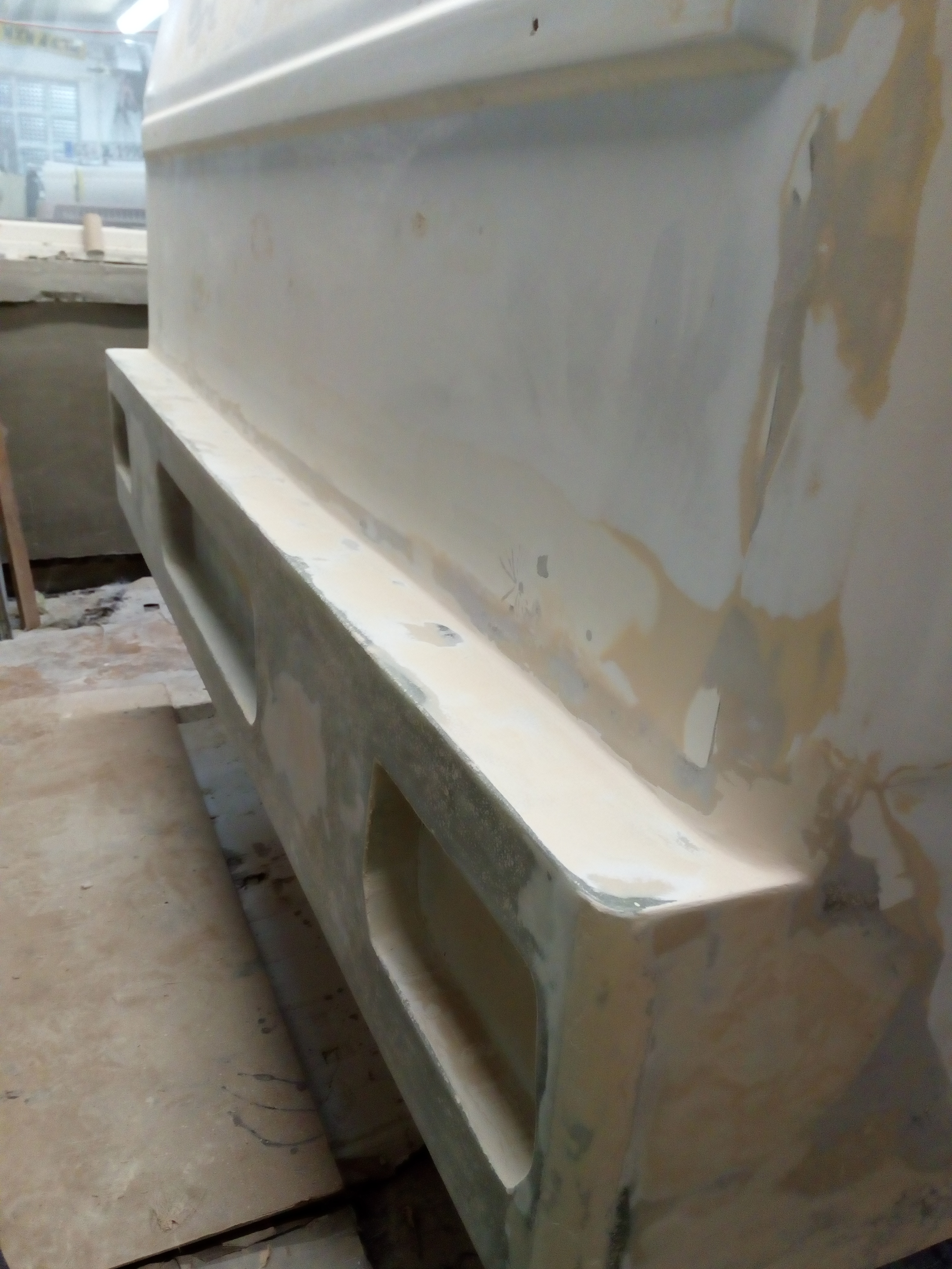

Zamiast zalepiać dziury to więcej wycinam... :mrgreen: Ale powoli zaczynam miłe kochane szlifowanie...

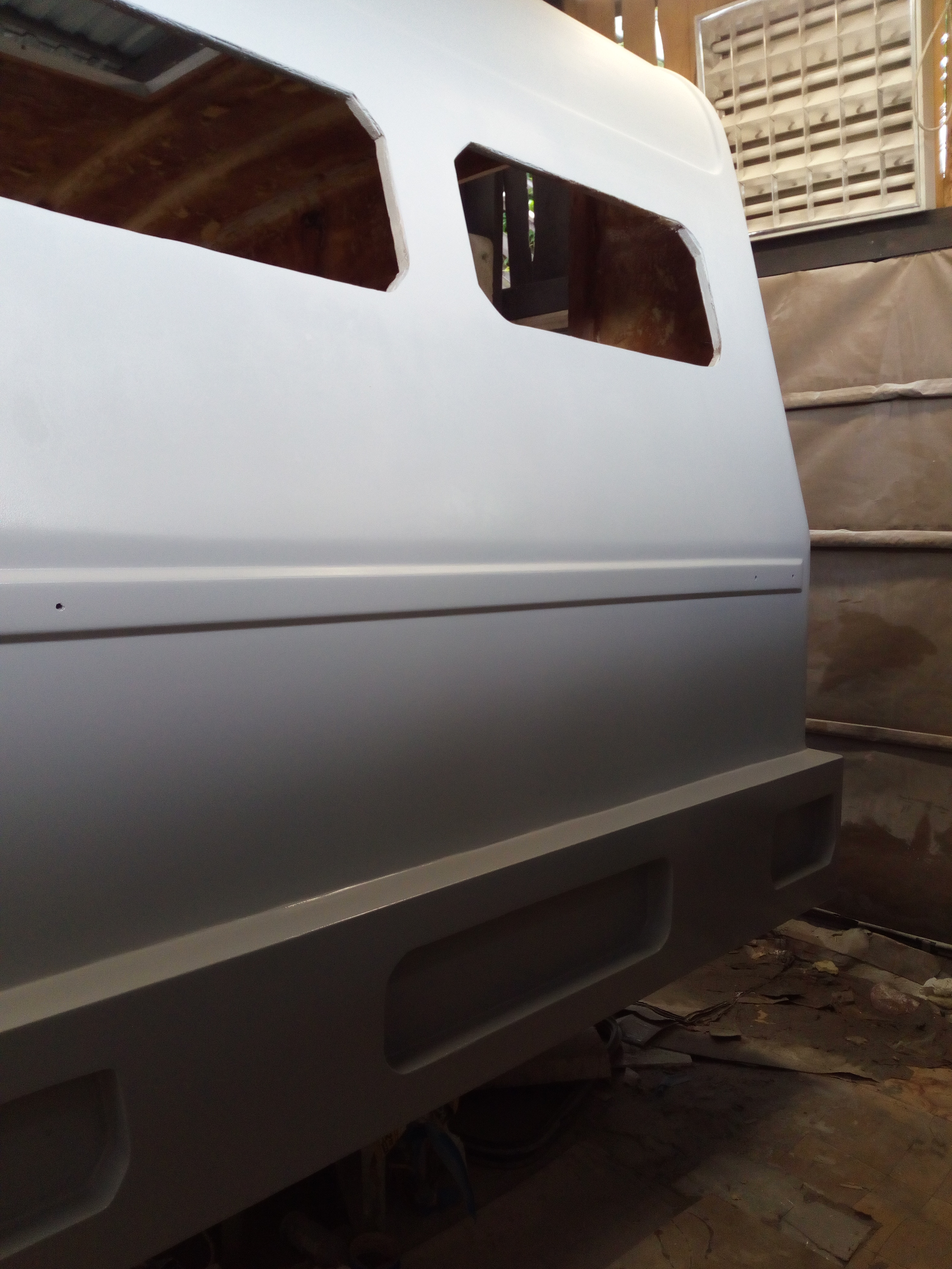

Postautor: CONFEX » poniedziałek, 22 cze 2020, 21:18

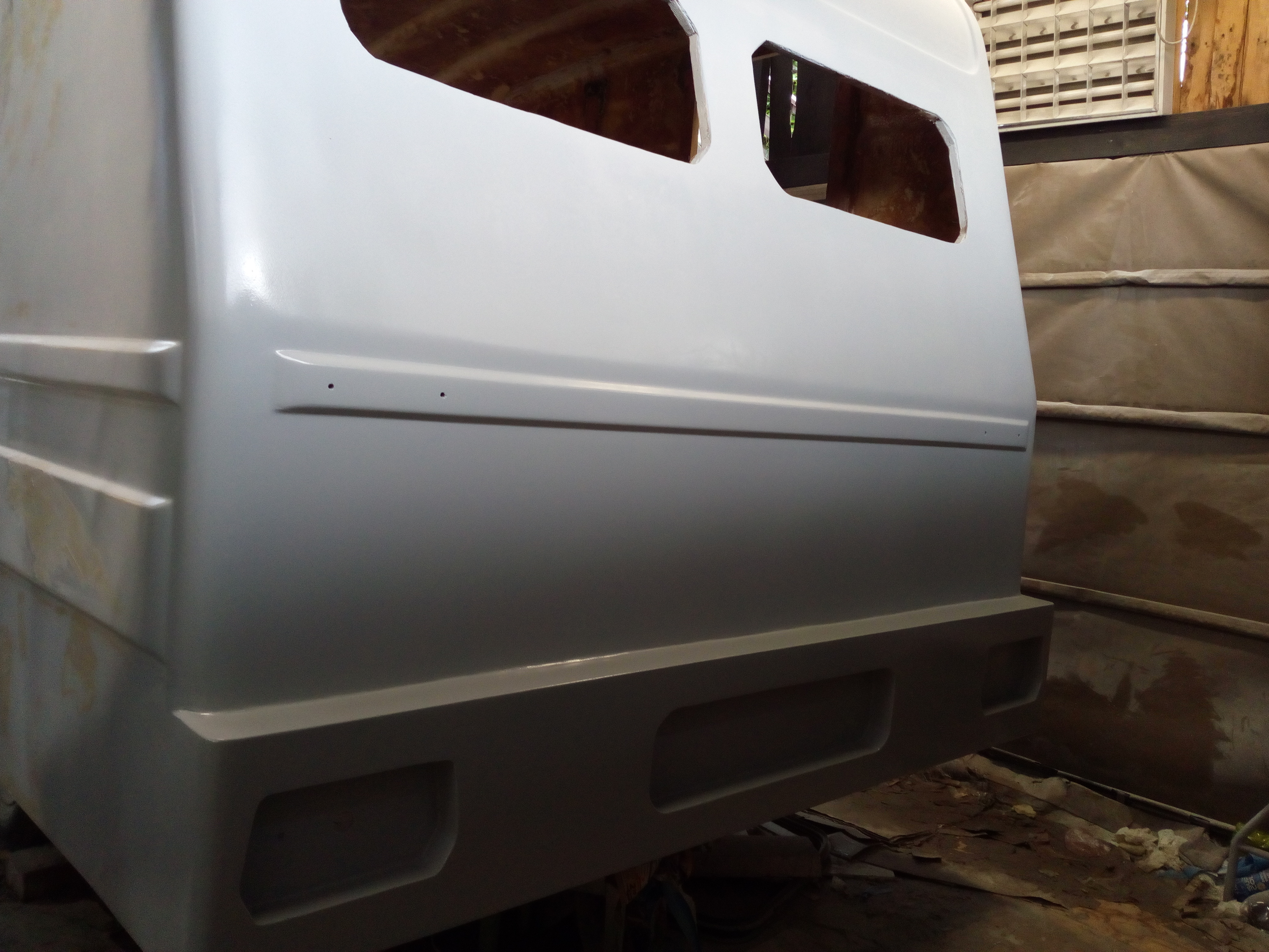

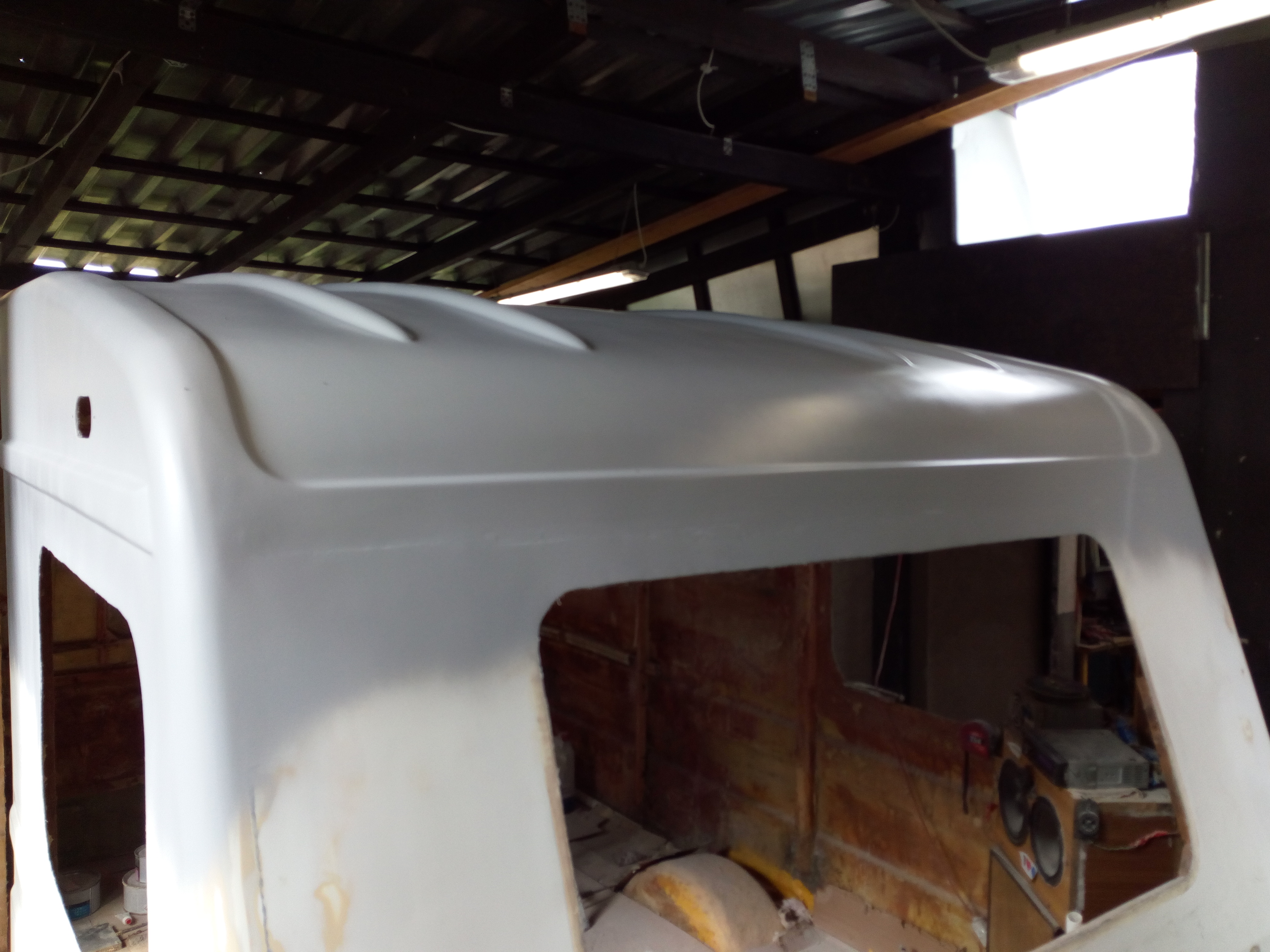

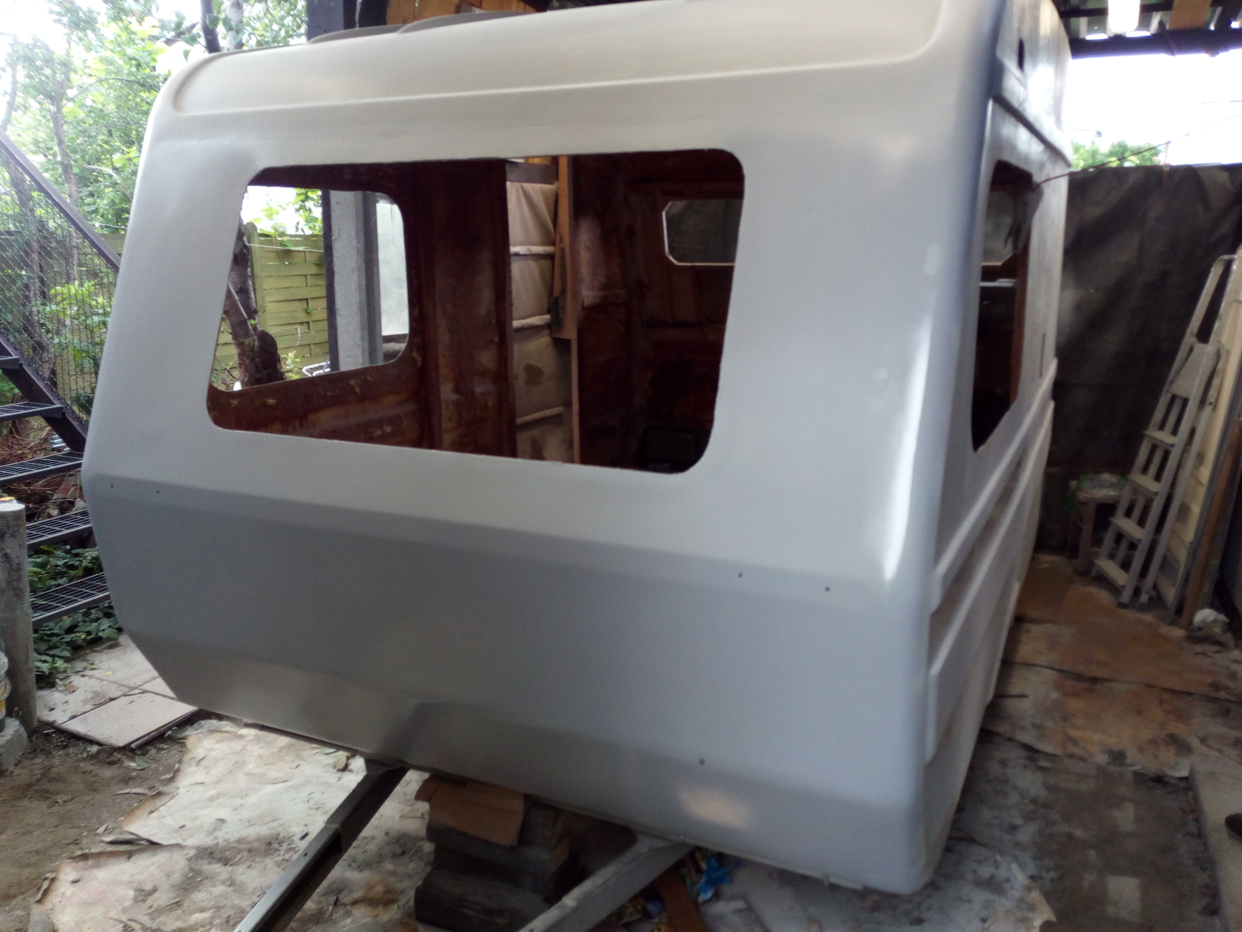

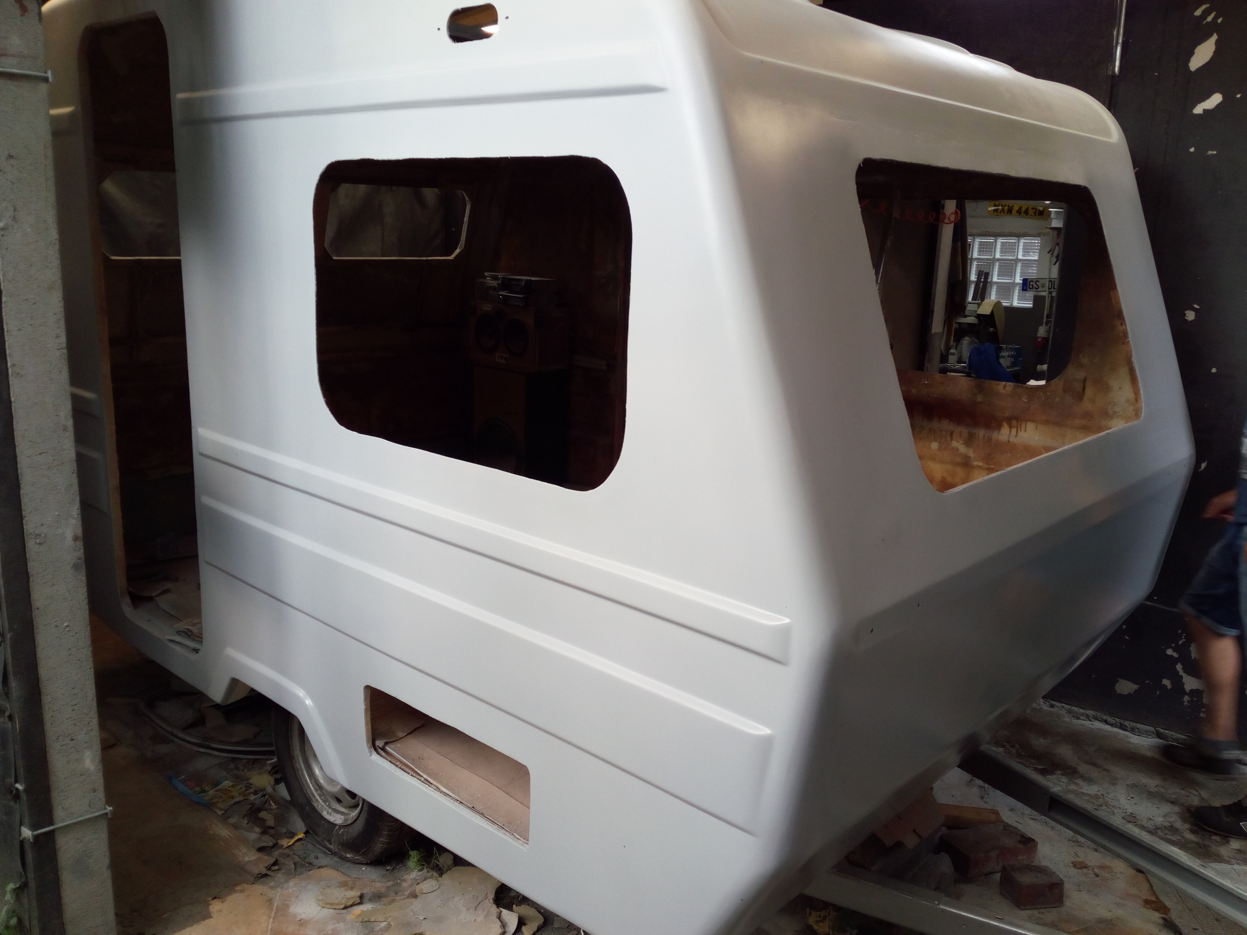

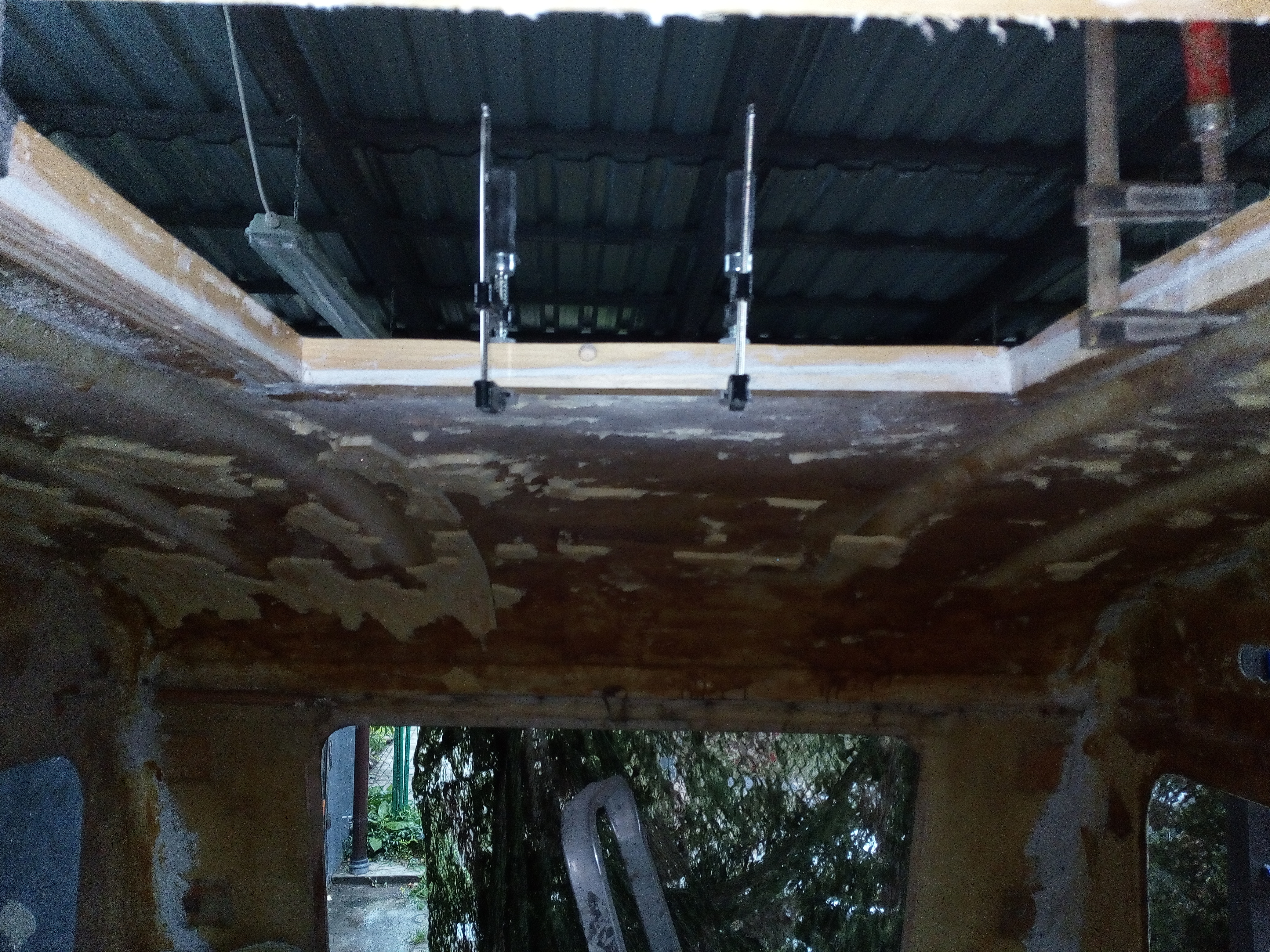

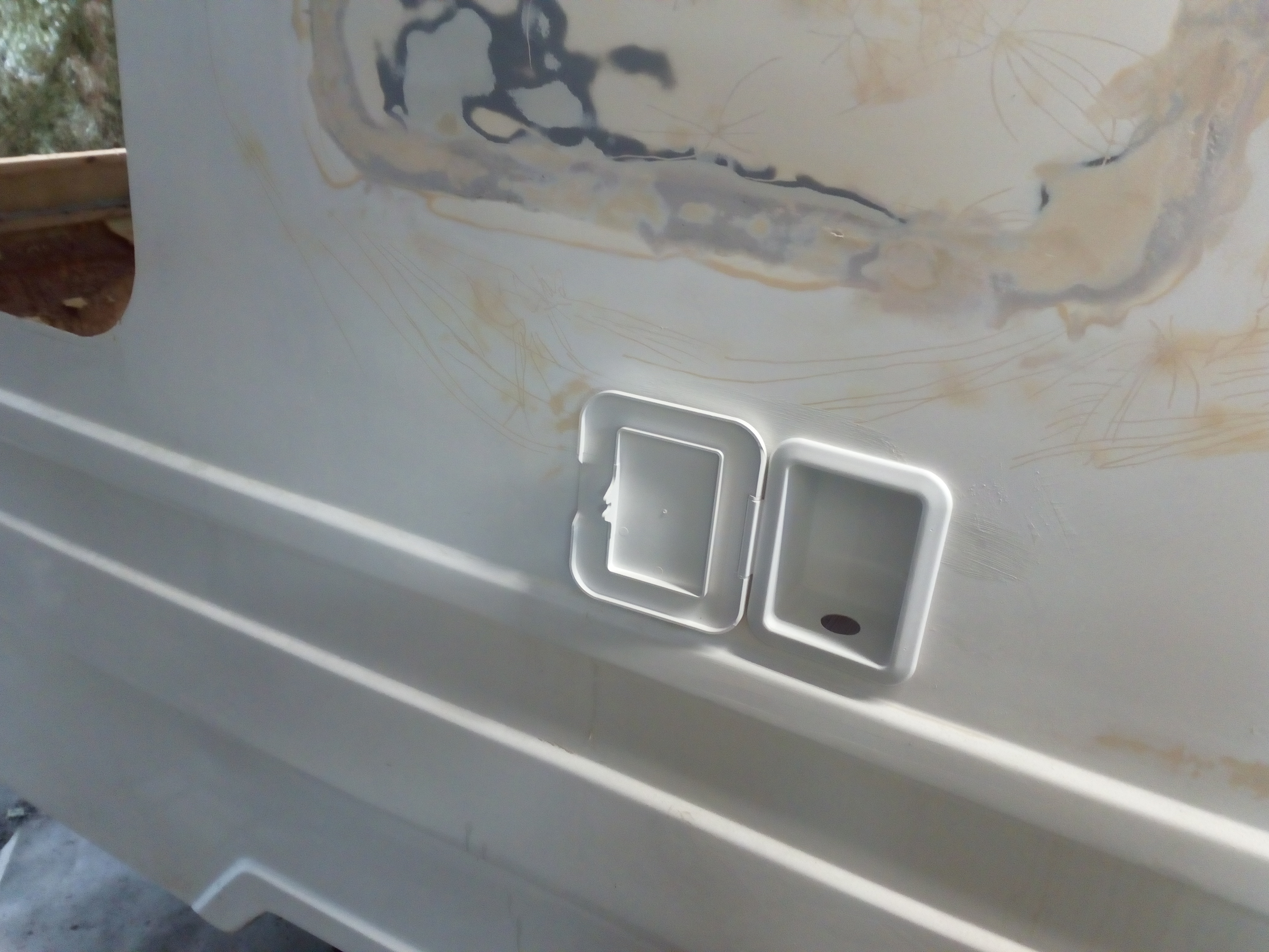

Jadę dalej z tematem;ogrom pracy za mną. Na razie podkład, ale już jakieś efekty w końcu widać...jeszcze mi została lewa strona do zrobienia....ass mode w końcu opanowany do końca. Ach gdyby nie te modyfikacje już miał bym dawno pomalowaną. Znalazło się też miejsce na prysznic zewnętrzny. A tak ogólnie to mam dosyć szlifuj-szpachluj, szlifuj-szpachluj...Na ostatnim zdjęciu widać ładnie krzywiznę dachu. No cóż, tak ktoś wcześniej naprawił, dosyć solidnie, ale krzywo. Teraz chociaż okno dachowe będzie prosto. W miejscu łazienki sufit niżej o 1 cm - życie...

Tak to z lotu ptaka wygląda...
Postautor: oko » poniedziałek, 22 cze 2020, 21:29
Ja tu widzę pewną inspirację :mrgreen:
Postautor: CONFEX » poniedziałek, 22 cze 2020, 21:36
:D Wiesz co; nie mogę przestać się śmiać :D Serio; w końcu widzę co mi wyszło. Ja już powoli nazywałem to Frankenstein, ale lepiej skojażyć to z czymś co też kocham czyli EU !!!! Kude faktycznie stylistycznie dałem d..y :lol:
