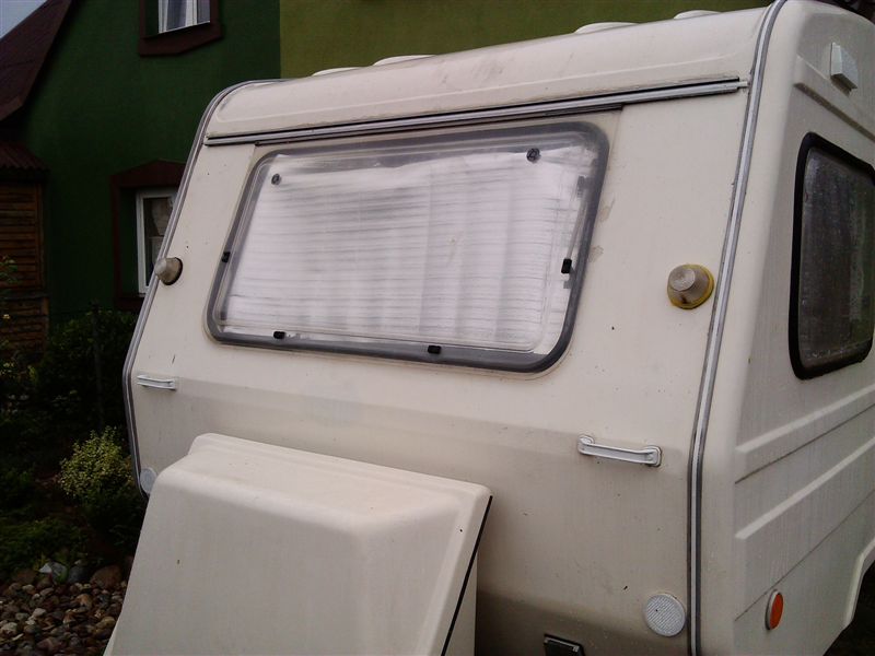

Powiem Ci, że też o tym myślałem ale musiałoby to być demontowalne żeby od czasu do czasu szyby rozdzielić i umyć. Na pomysł z matami wpadłem obserwując na kempingach zachodnie budy i kampery. Tam zasadniczo jest to standard. Muszę dzisiaj skoczyć do marketu i zakupić żeby przez weekend nad jeziorem potestować to rozwiązanie.
Re: N126N kontra reflexes, czyli pamiętnik remontowy
Tak jak planowałem skoczyłem wczoraj do marketu i zakupiłem maty na okna. Na duże okna pasują one wyśmienicie. W zestawie są przyssawki, którymi można je przyssać do szyby. Można również powiesić na linkach stosując zwykłe żabki do firan. Niestety pogoda skopciła się na maxa więc w ten weekend będzie ciężko stwierdzić czy coś to daje.

rozwiązanie testowane na parkingu podczas przelotowego noclegu miejsce było pod lampą więc w przyczepie jak w dzień, maty pomogły. Co prawda nie mieliśmy z przyssawkami tylko zwykłe ale i tak trzymają się dociśnięte linkami od zasłonek.
Mi bardziej chodzi o ograniczenie nagrzewania się przyczepy rano po wschodzi słońca. Wiadomo, że sam laminat też się grzeje ale raczej trochę wolniej. Wiadomo też, że to całego ciepła nie powstrzyma ale po wschodzi słońca gdy temperatura powietrza nie jest jeszcze tragiczna to wpadające do budy mimo zasłoń promienie potrafią ją całkiem mocno nagrzać, a szczególnie jak padają prosto na pysk. Mam nadzieję, że choć trochę to ten efekt ograniczy a przy okazji również zaciemni.

pewnie tak, a czy zastosowanie mat na przyssawki umożliwia uchylenie okna? bo moja wersja nie - zwyczajnie opadały przy podmuchu wiatru. Gdyby udało się zasłonić okno z możliwością swobodnego otwierania było by super. Promienie by nie wpadały a wiatr przedmuchiwał by przyczepkę.
Może wyciąć matę na wymiar okna i złapać przyssawkami w kilku miejscach???
Ja te przyssawki tak jakoś z głupoty przyssałem. Ma do tych mat też przypięte żabki od firan, które można bez większego trudu zawiesić na lince od firanek a dołem wsadzić za linkę podtrzymującą. Bez problemu można wtedy otworzyć okno. Od biedy można też powiesić na żabkach tą matę do góry nogami (przyssawki na dole) i wtedy będzie się ona podnosić razem z oknem.
