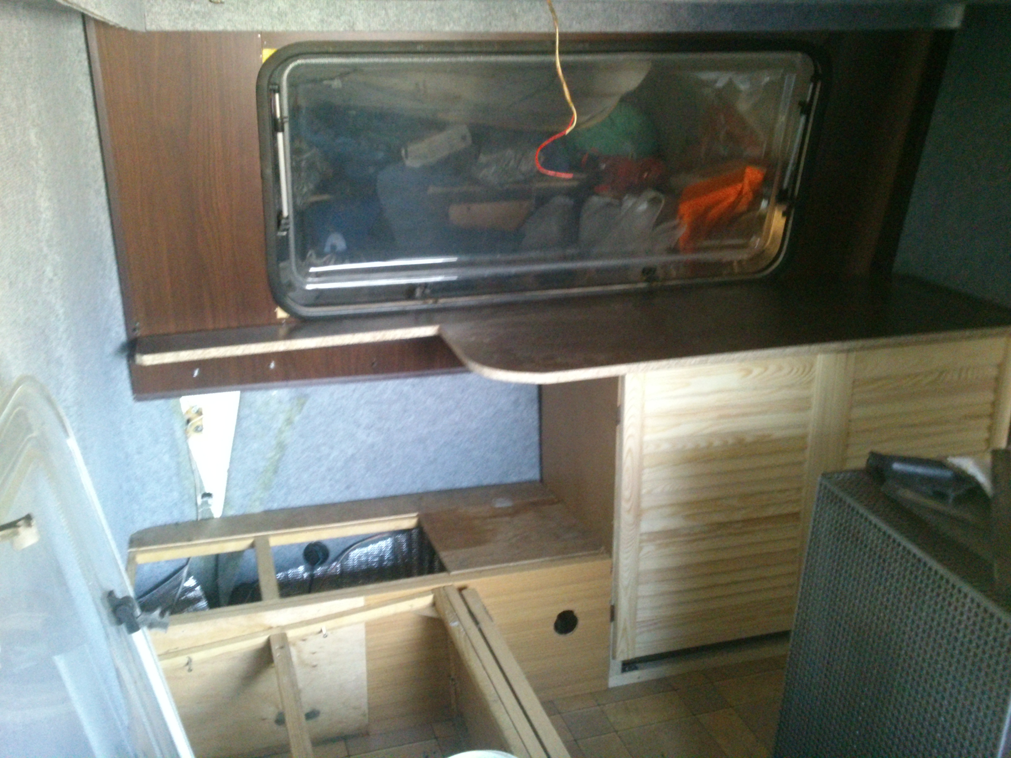

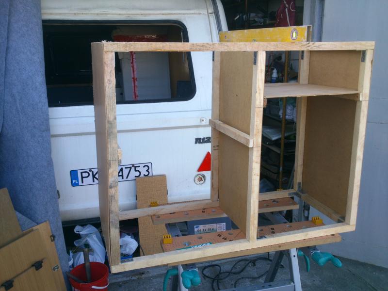

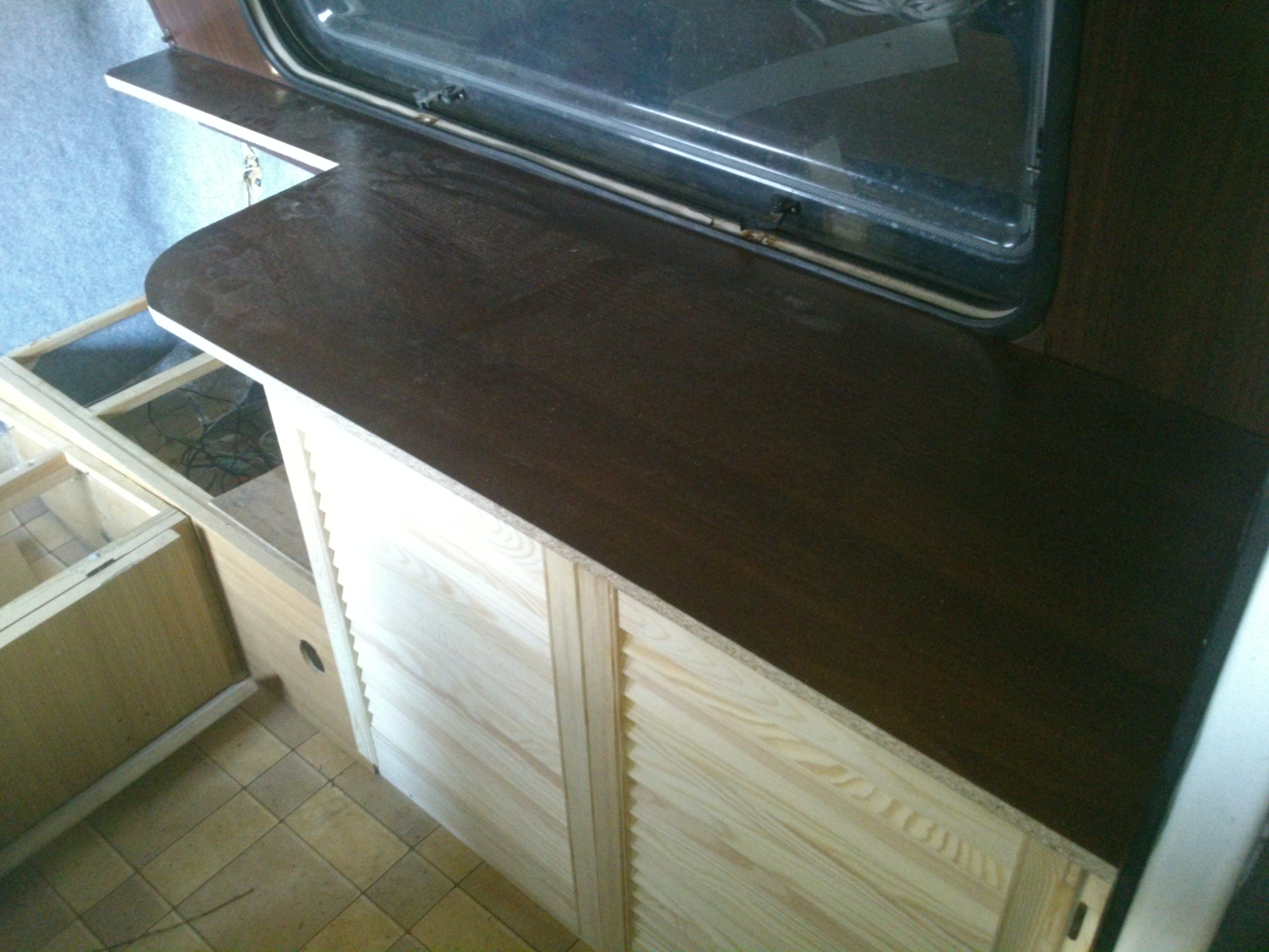

Dzisiaj podjąłem decyzję odnośnie szafki przy wejściu,stara raz że brzydka jak dla mnie a dwa że brzydka :D
Robię nową od nowa koszt około 200 zł z blatem z płyty.
Na rezultat niestety trzeba poczekać bo jutro targi wędkarskie w Poznaniu więc jadę a od wtorku do pracy wracam więc mniej czasu na remont
