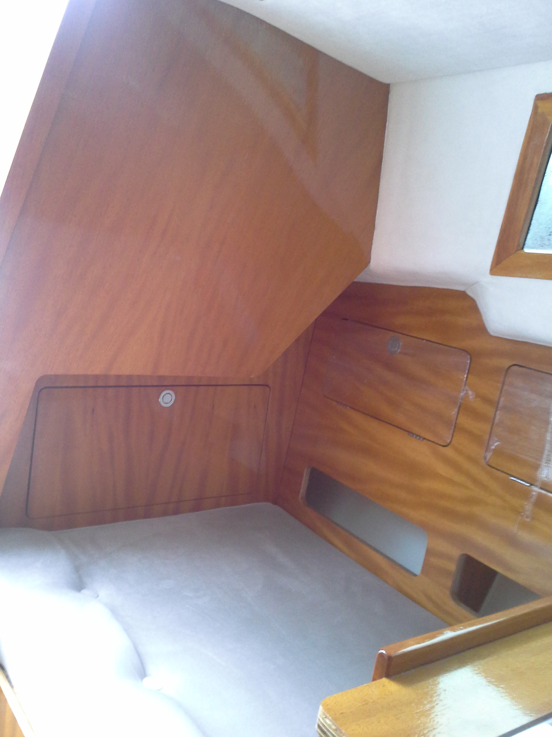

Oczywiście, że to wspólna praca zespołu, którego byłem aktywną i pracującą częścią, jak zawsze zresztą.
Gdzieś między słowami wyczuwam prztyczka (być może błędnie) w związku z tym pozwolę sobie wstawić przykładowe prace w moim jednoosobowym wykonaniu, które powstały zanim znalazłem się na etapie na którym jestem obecnie. Ich zakres obejmował lakierowanie z zewnątrz, zabudowę, wszystkie instalacje, tapicerkę (za wyjątkiem materacy i namiotów - te kiedyś zlecałem na zewnątrz, a obecnie mam swojego tapicera) czyli jednym słowem kompleksowe usługi w jednej osobie. Na ten moment (zaczałem wczoraj, a skończyć muszę 30 kwietnia 2021) jednoosobowo i kompleksowo remontuję łódkę z linku do mojego dysku google https://photos.app.goo.gl/mszEZrMLuZ9e5SgT7 , w zeszłym roku została odrestaurowana z zewnątrz, przy wymianie okien zmontowałem ramki do nich, a w tym sezonie kompleksowy remont wnętrza, który z powodu Covida muszę wykonać samemu. Inspiracją dla Armatora była ta łódka https://youtu.be/lCMu4Xvb5Dc
Mam nadzieję, że nie ma Kolega jako autor tematu nic przeciwko temu, być może komuś dadzą inspirację lub możliwość oceny moich umiejętności. Jeśli Kolega nie jest zachwycony zaśmiecaniem przeze mnie Jego wątku, sądzę, że Administrator bez problemu usunie zdjęcia, nie będę miał nic przeciwko i zrozumiem sytuację i podejście Kolegi.
Co do schowanych zawiasów to nie używamy zawiasów meblowych z kilku powodów: -ceny zawiasów 270 stopni ze stali A2 lub A4 powalają na kolana, a niklowane wytrzymają w warunkach podwyższonej wilgotności 2-3 sezony; zabudowa jest w większości wykonana ze sklejki 8-12mm co uniemożliwia stosowanie zawiasów puszkowych; -przestrzenie wewnątrz są znacznie większe niż fronty więc zawiasów 90-110 nie ma jak założyć nawet wykonująć zabudowę ze sklejki 18...
Zawiasy skrzydełkowe można chować ale przy inym typie zabudowy.

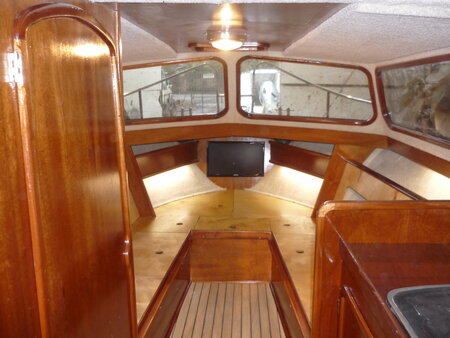

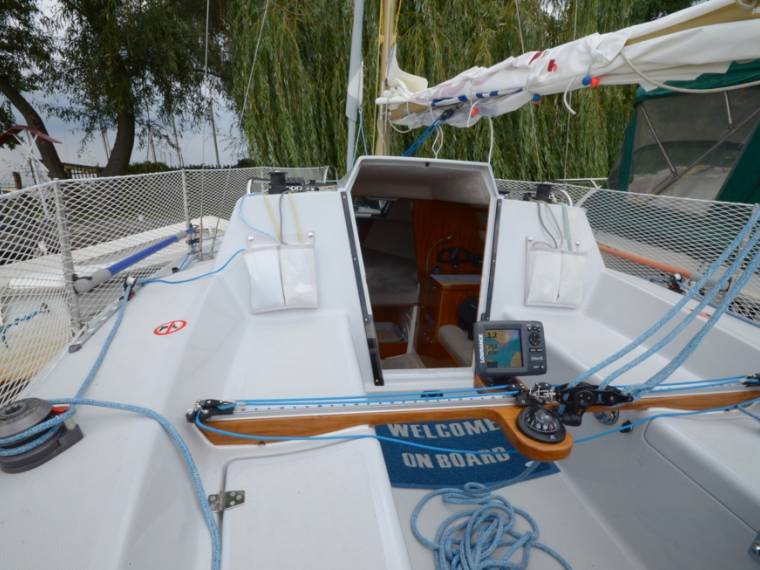

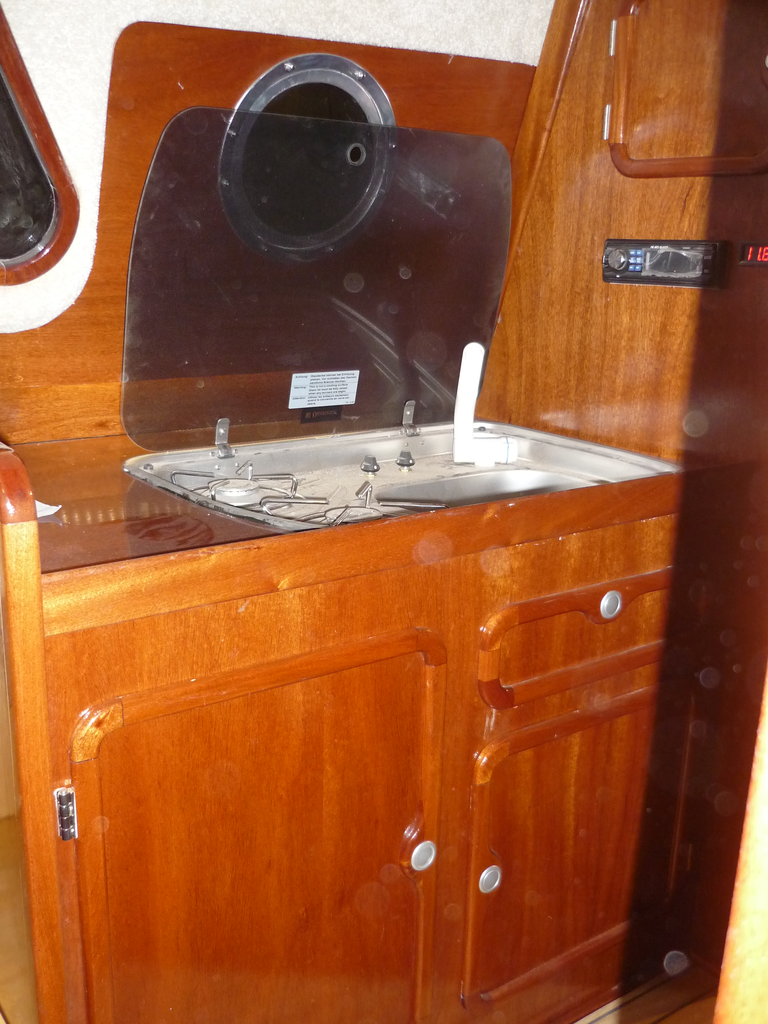

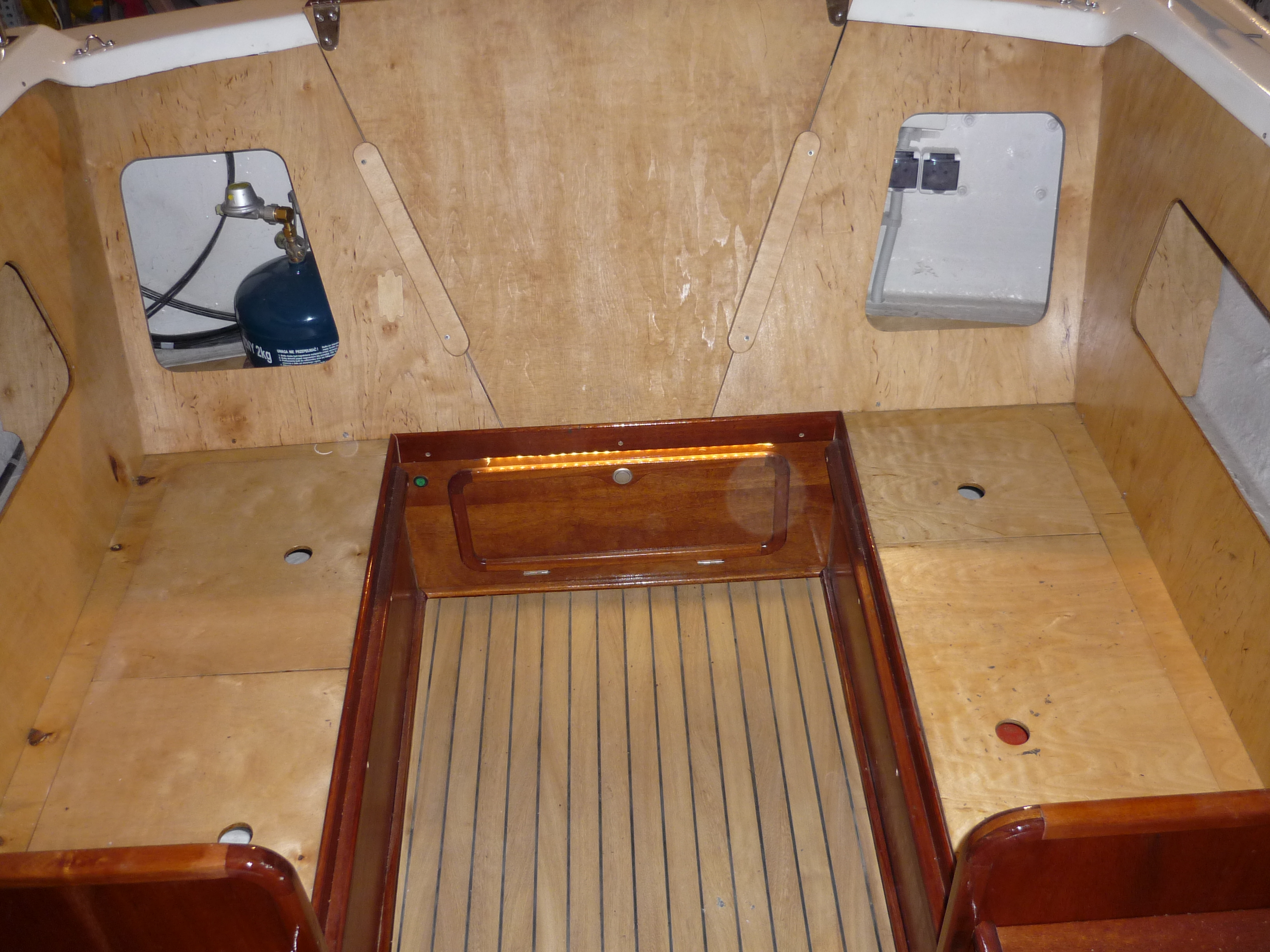

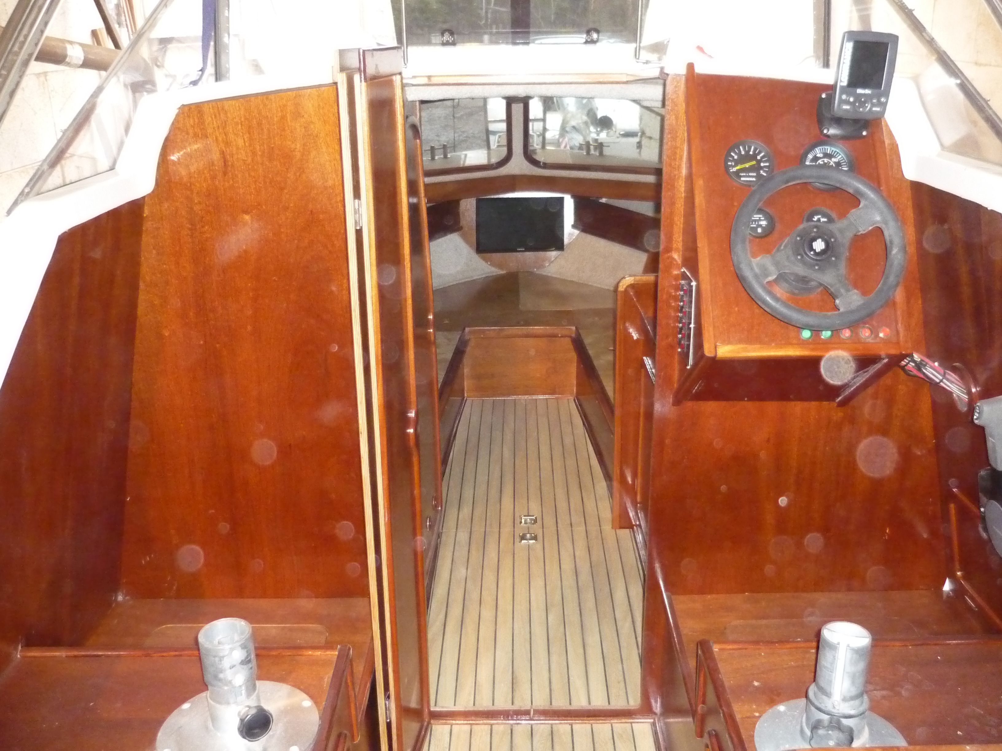

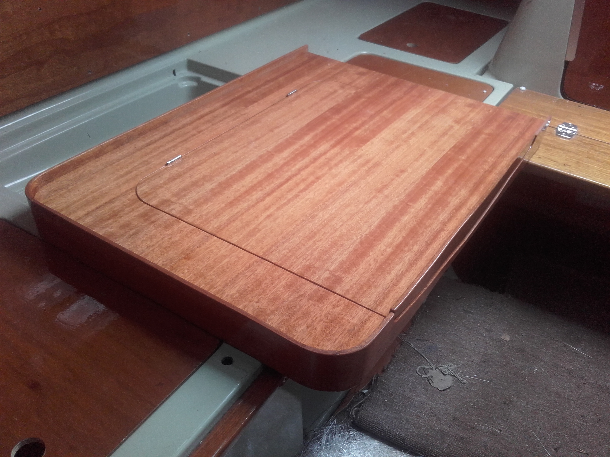

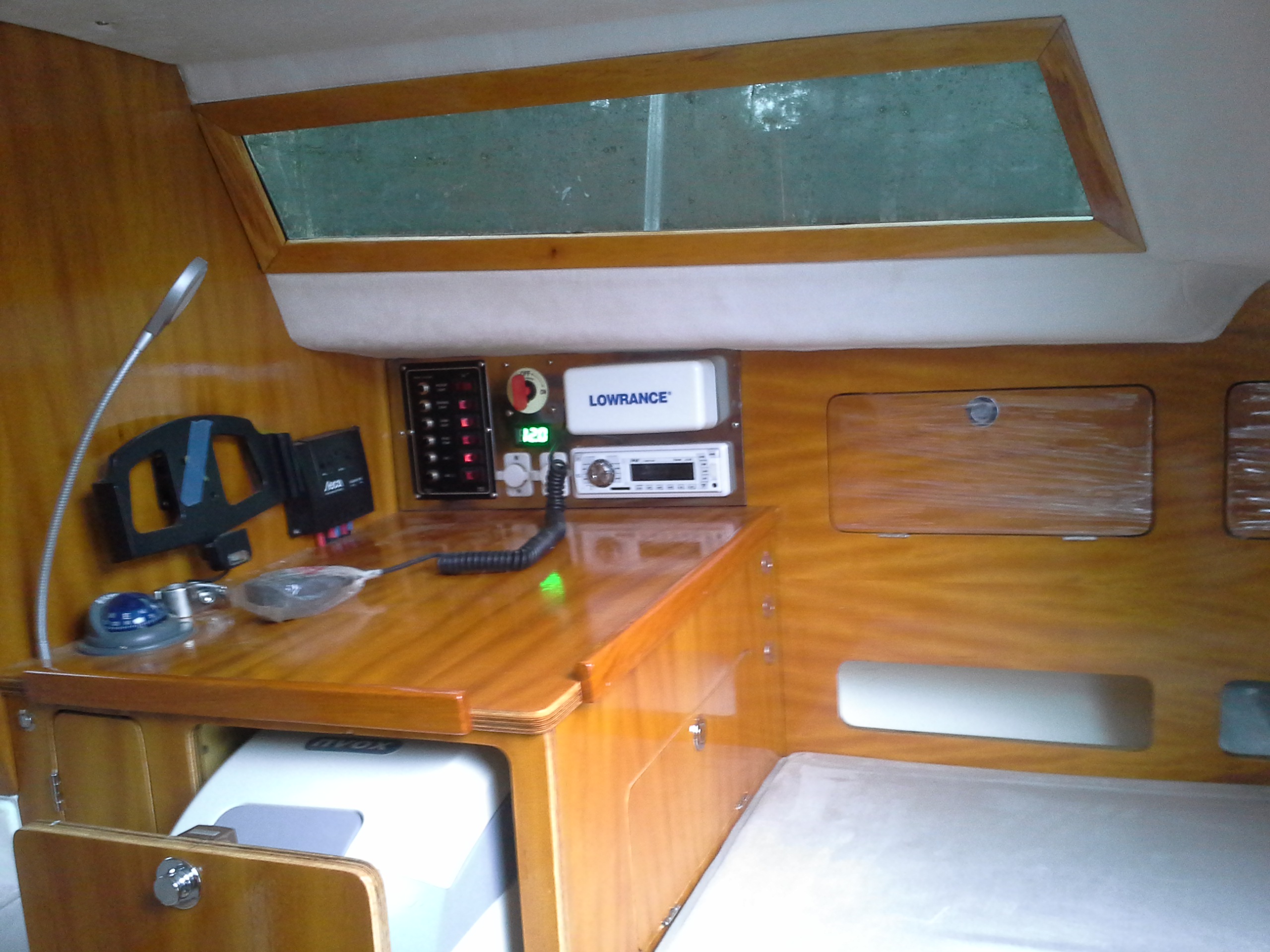

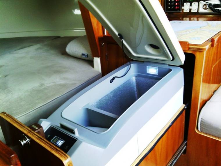

Poniżej jakieś wspomniane wyżej moje prace jako pewnik należy przyjąć, że przed pracami były gruzami. Jeżeli dla Kolegi nie jest to pewnikiem mogę wrzucić foto before.

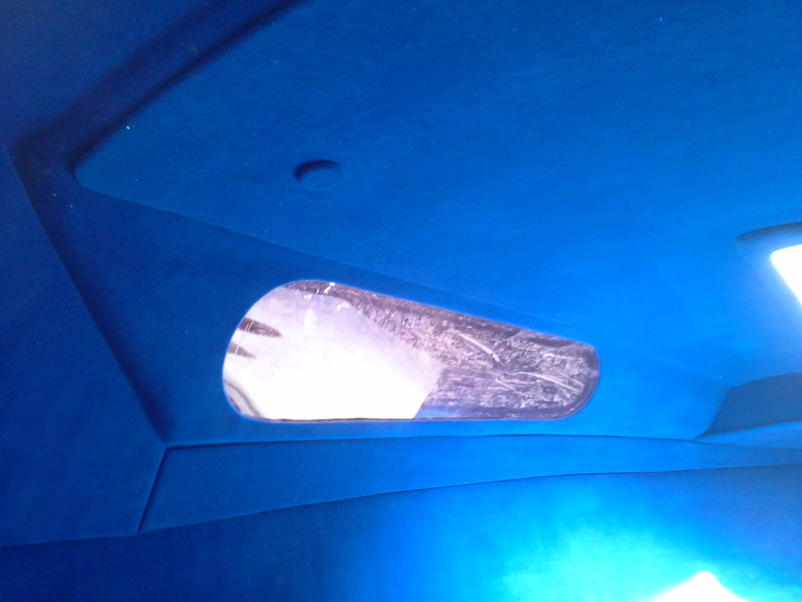

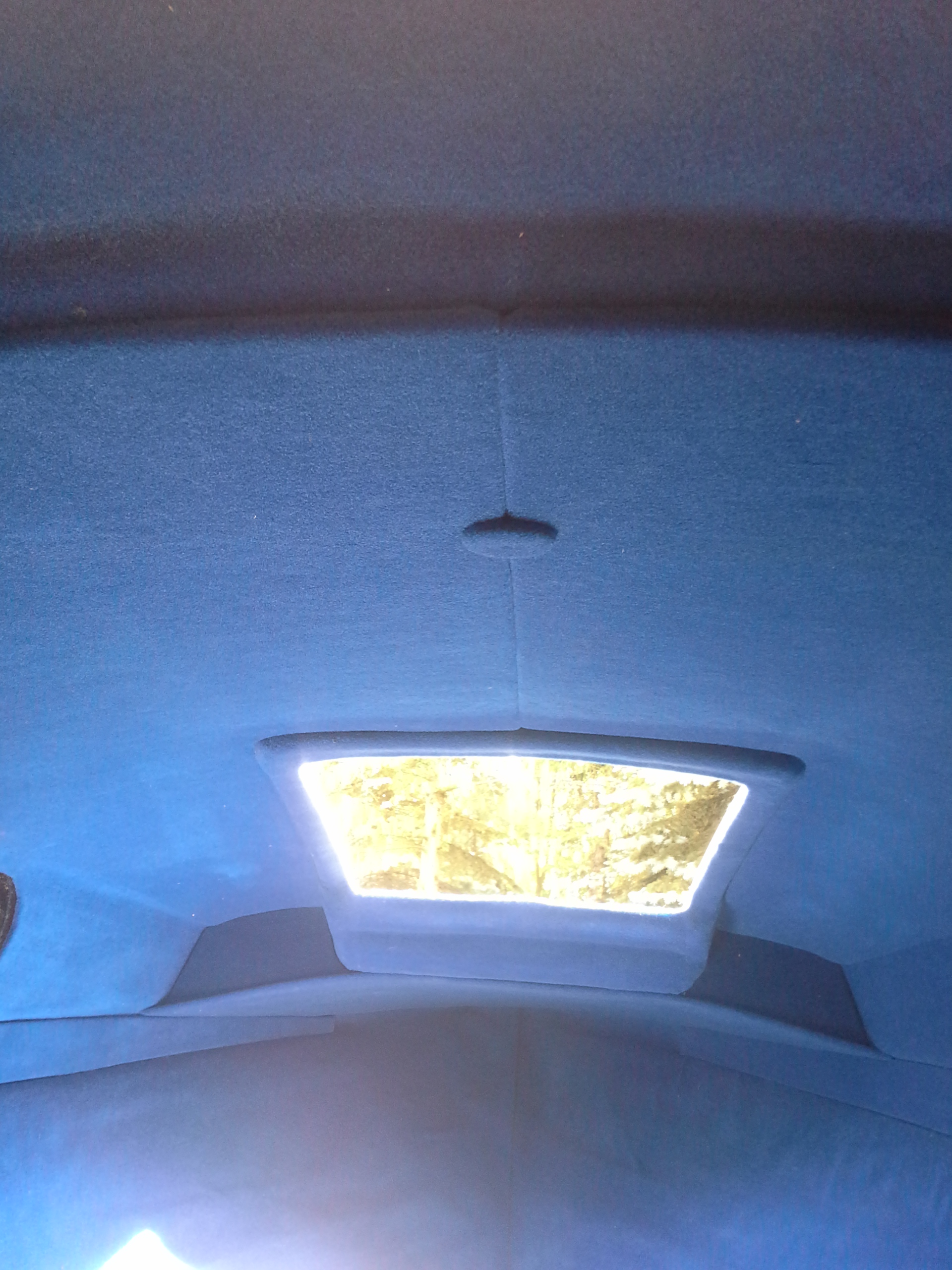

Pojedyńczy post ma ograniczoną pojemność, w związku z tym dalszy ciąg... Poproszę Moderatora o scalenie, no chyba, że Autor tematu poprosi o wyrzucenie...
Jako, że nasze przyczepy w istotnej części składają się z tapicerki to pozwolę sobie też tą pracę w moim wykonaniu dodać. W związku z tym, że łódka wędkarska więc i materiał bardzo mocno niskobudżetowy... Ale cóż, klient chciał klient dostał.
Mam nadzieję, że jednoznacznie rozwiałem wszelkie komentarze uprzejmie sugerujące, że tylko zatrudniam zawodowców....
Integralną częścią remontów tak jachtu jak i przyczepy jest albo restauracja Ori powłoki albo lakierowanie z zewnątrz więc jeśli Kolega sobie życzy mogę wrzucić także tego typu moje indywidualne prace dotyczące łódek powyżej lub zupełnie innych.

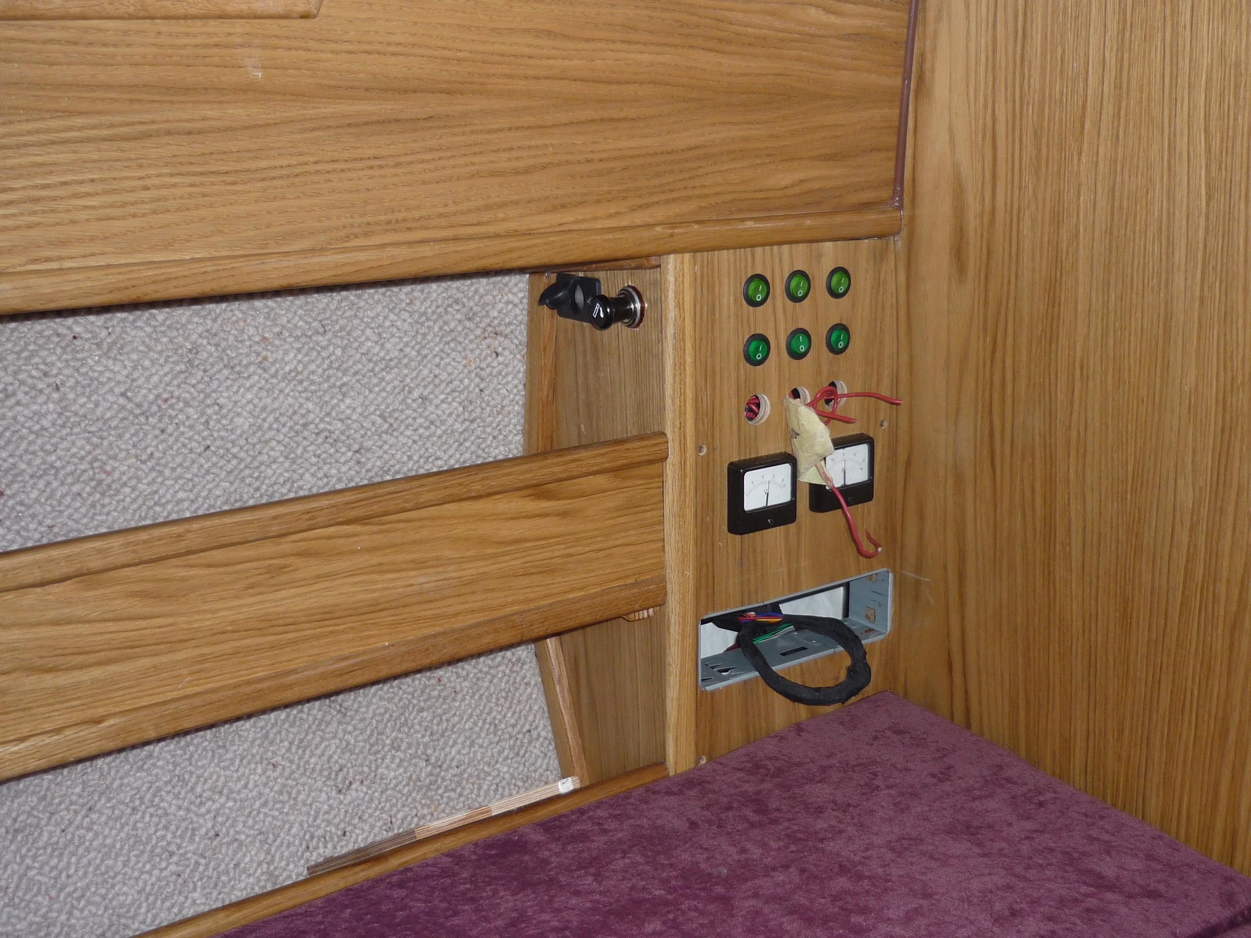

Remont eNki

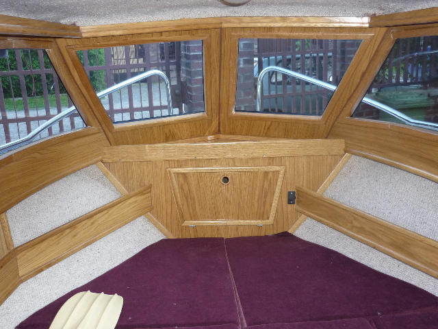

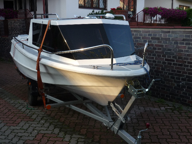

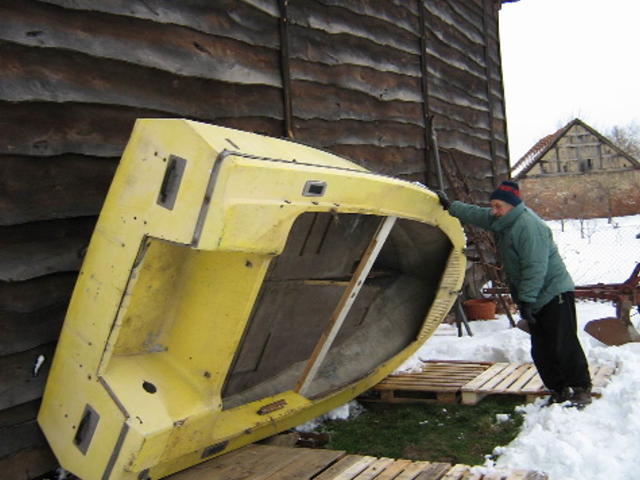

Chyba zachodzi jakieś nieporozumienie lub niedmómienie, ewentualnie niepotrzebnie Koledzy puszczają wodze fantazji. Nie wiem jak Koledzy wyobrażają sobie moją firmę ale nie jest to ani stocznia ani fabryka łódek, gdzie produkcja odbywa się na masową skalę bardziej przy pomocy komputerów i projektantów niż szkutników. Na obecną chwilę pracujemy we czterech, narzędziami dokładnie takimi jak wspomniał Kolega Samogon czyli wyrzynarka, strug elektryczny, płatnica, frezarka (taka normalna ręczna, nie żadne centrum obróbki numerycznej), ukośnica, szlifierki mimośrodowe, szlifierki oscylacyjne, pilarki (nie posiadamy formatówki bo nie mamy na nią miejsca), wkrętarki, opalarki... Ot takie narzędzia które każdy posiada. I takimi narzędziami zostały wykonane wszystkie powyższe prace na wstawionych przeze mnie zdjęciach, reasumując prowadzę zakład szkutniczy w którym wszystko jest produkowane ręcznie a nie przy pomocy komputerów. Manufaktura taka.

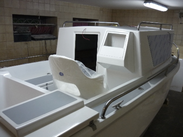

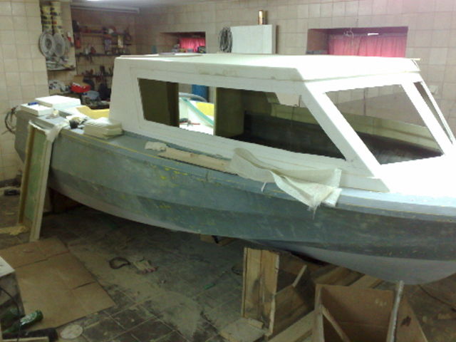

Co do mojej pierwszej wyprodukowanej łódki to proszę bardzo, zdjęcia poniżej, wyprodukowałem ją bodajże w 2007 roku w moim przydomowym garażu. Zresztą bardzo długo działałem w pojedynkę w domowym garażu. Jeśli chodzi o kopyto do gięcia drewna to nie mam pojęcia co niezwykłego może być w kilku deskach skręconych ze sobą? W mojej opinii zupełnie nic. Nie mam niestety zdjęć takiego kopyta, ale pozwolę sobie wstawić stolik nawigacyjny jako przykład gięcia na kopycie wykonanym z kilku skręconych do kupy sosonowych desek. Szkutnictwo to nie czarna magia ani NASA.
Jest mi niezmiernie przykro że nie jestem w stanie wstawić zdjęć wyremontowanej przeze mnie Niewiadówki ( dlatego że nie mam kiedy rozpocząć tych prac nad swoją przyczepką) w związku z tym staram się zilustrować swoje prace takimi zdjęciami jakie posiadam.
Być może wniosą one trochę świeżości lub poddadzą komuś jakiś pomysł gdyż w mojej opinii wszystko to co oferuje rynek jest oklepane i powtarzające się w takiej czy innej formie,
natomiast Kolega @Mannt w swoim projekcie pokazał fajną koncepcję, bardzo mi bliską bo nareszcie znacznie różniącą się od tego co prezentują tak właściciele podczas swoich remontów jak i firmy zajmujące się remontami przyczep czyli albo odmalowanie starych mebli albo wykonanie nowych na podstawie starych. Sklecić nowe pudła z meblówki albo kupić gotowce w casto potrafi każdy, tak jak każdy porafi obsadzić ażurowe drzwiczki w starych pudłach, ale wymyśleć coś nowego to już trochę trudniej dlatego bardzo kibicuję Koledze @Mannt. Pozwólcie niech On zdecyduje czy Admin ma moje posty usunąć czy zostawić.
Na koniec bardzo proszę Kolegów o zejście na ziemię z wyobrażeniami o produkcji łódek w moim zakładzie, jeśli ktoś z szanownych forumowiczów chciałby zawitać do mnie, zapraszam serdecznie, należy mieć jednak świadomość że to nie fabryka rodem z YT.

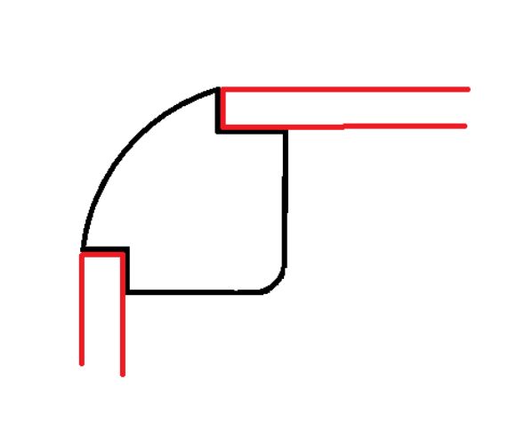

Kolega @Mannt miał dylemat jak wykonać konsekwentną i spójną kabinę WC, zasugerowałem ćwierćwałki, poniżej pseudoszkic co miałem na myśli. W mojej opinii pomogą one ustabilizować konstrukcję i pozwolą uniknąć budowy jakichś drzewiennych ramiaków mających na celu odelżenie(?) zabudowy przez użycie cienkiej sklejki.
