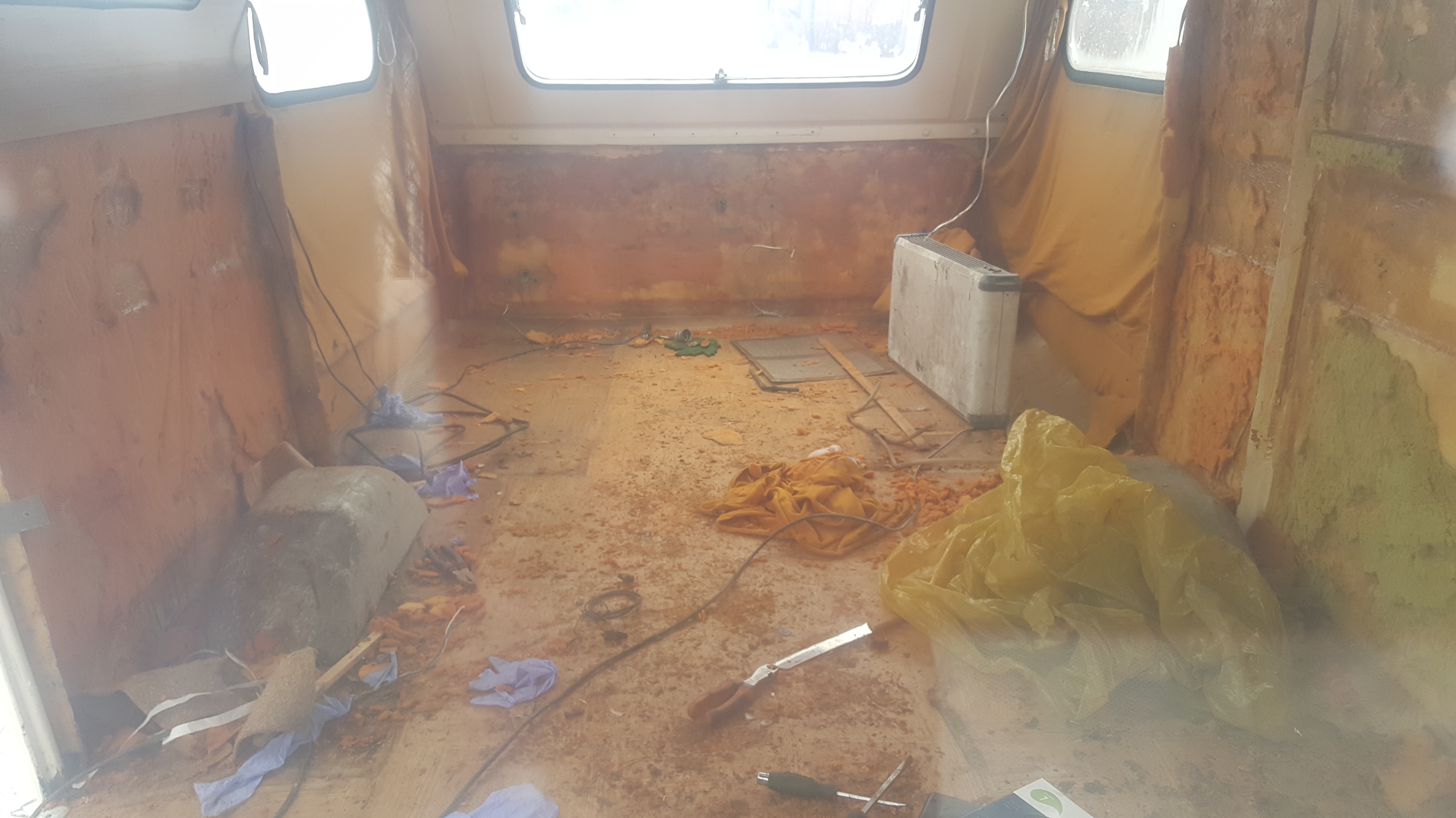

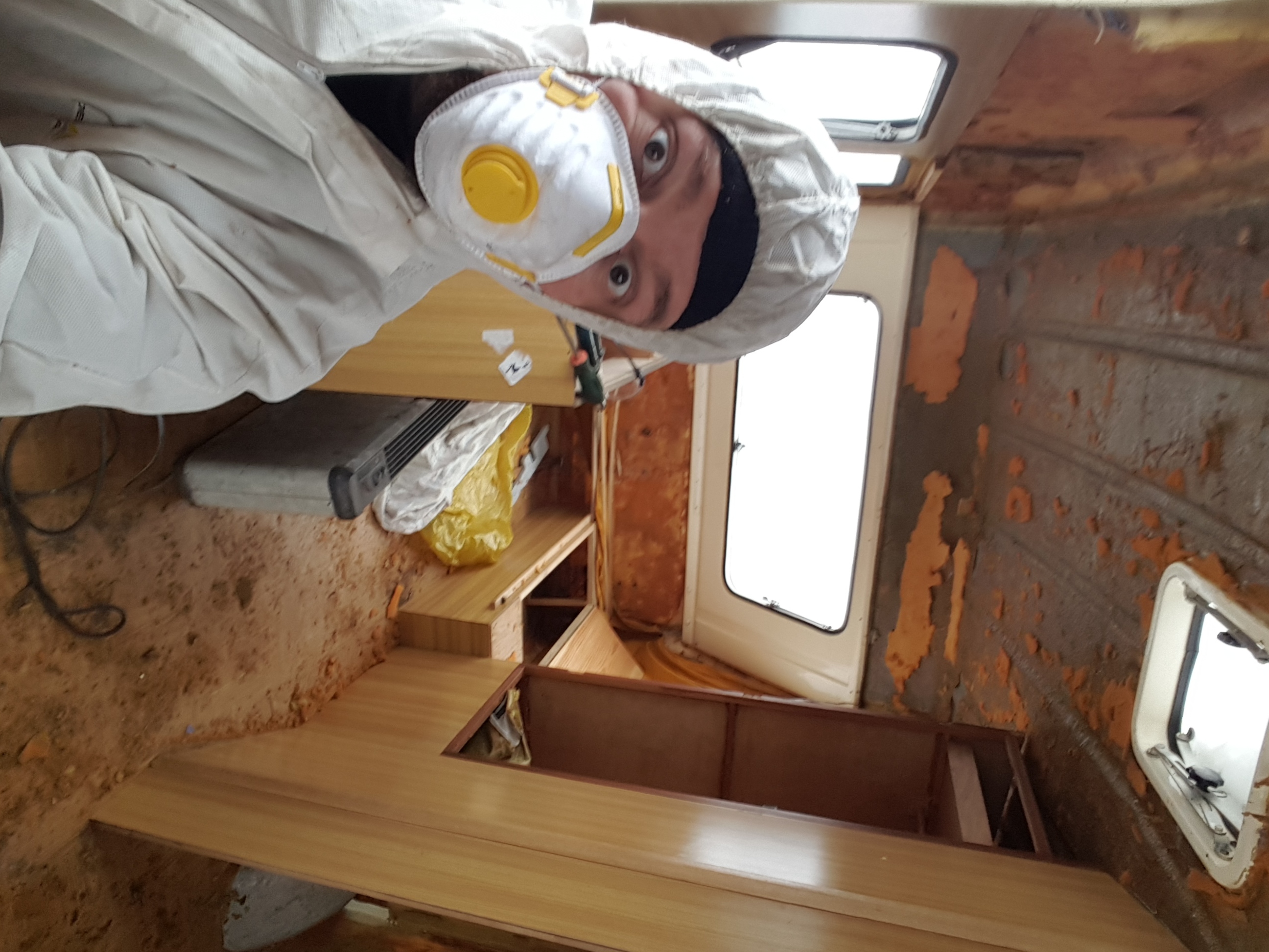

Zdaje mi się że już chyba kiedyś robiłem takie zdjęcie :mrgreen: tym razem wchodze rozbebeszyć wnętrze 132 :mrgreen: Wiem ze to niedziela ale dostałem jakiegoś mocnego powera i chce mi sie jak najwięcej zrobić. Rama gotowa do śrutowania wiec rozbieram środek i szykuje do wyklejania ekranem......

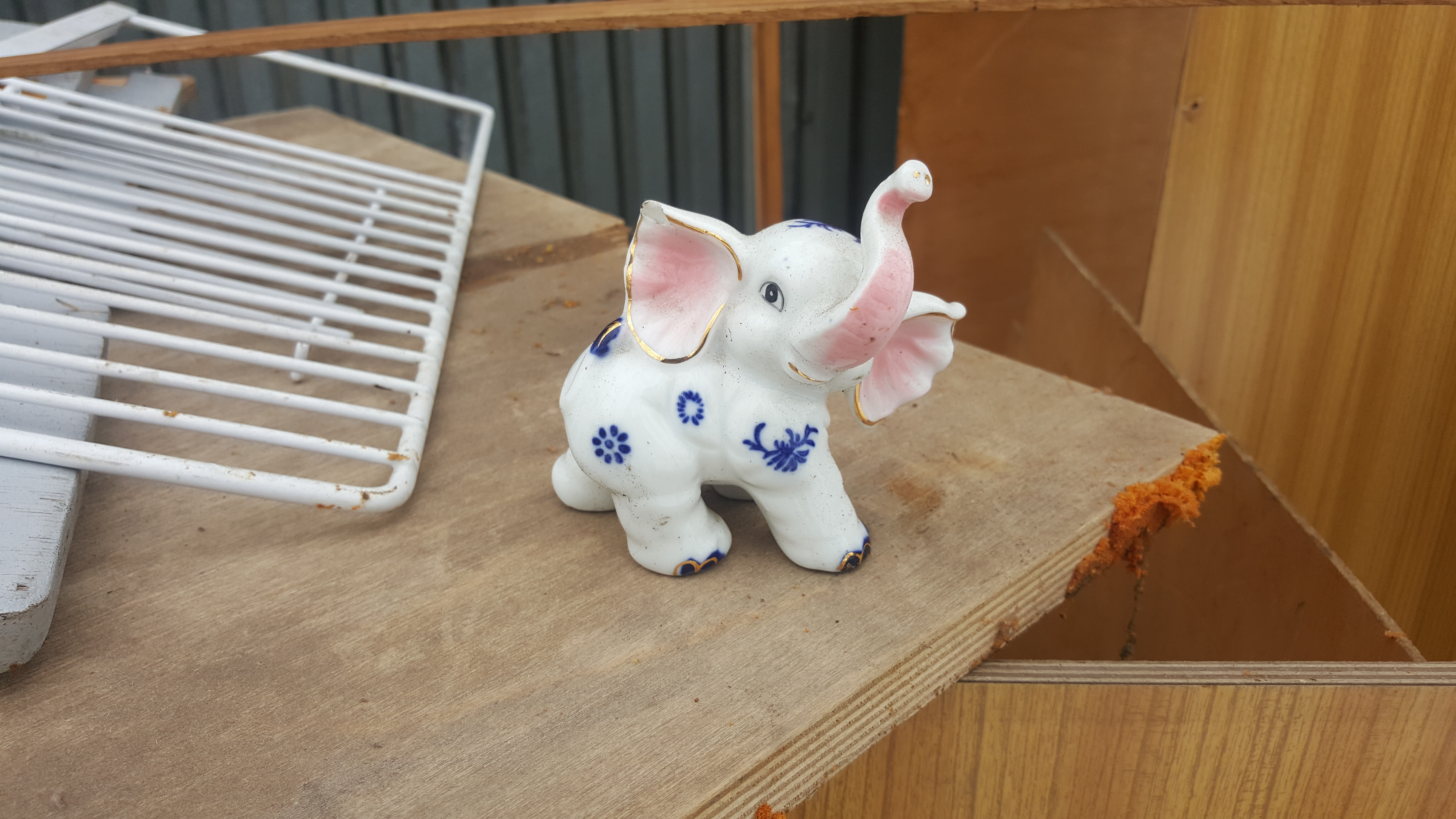

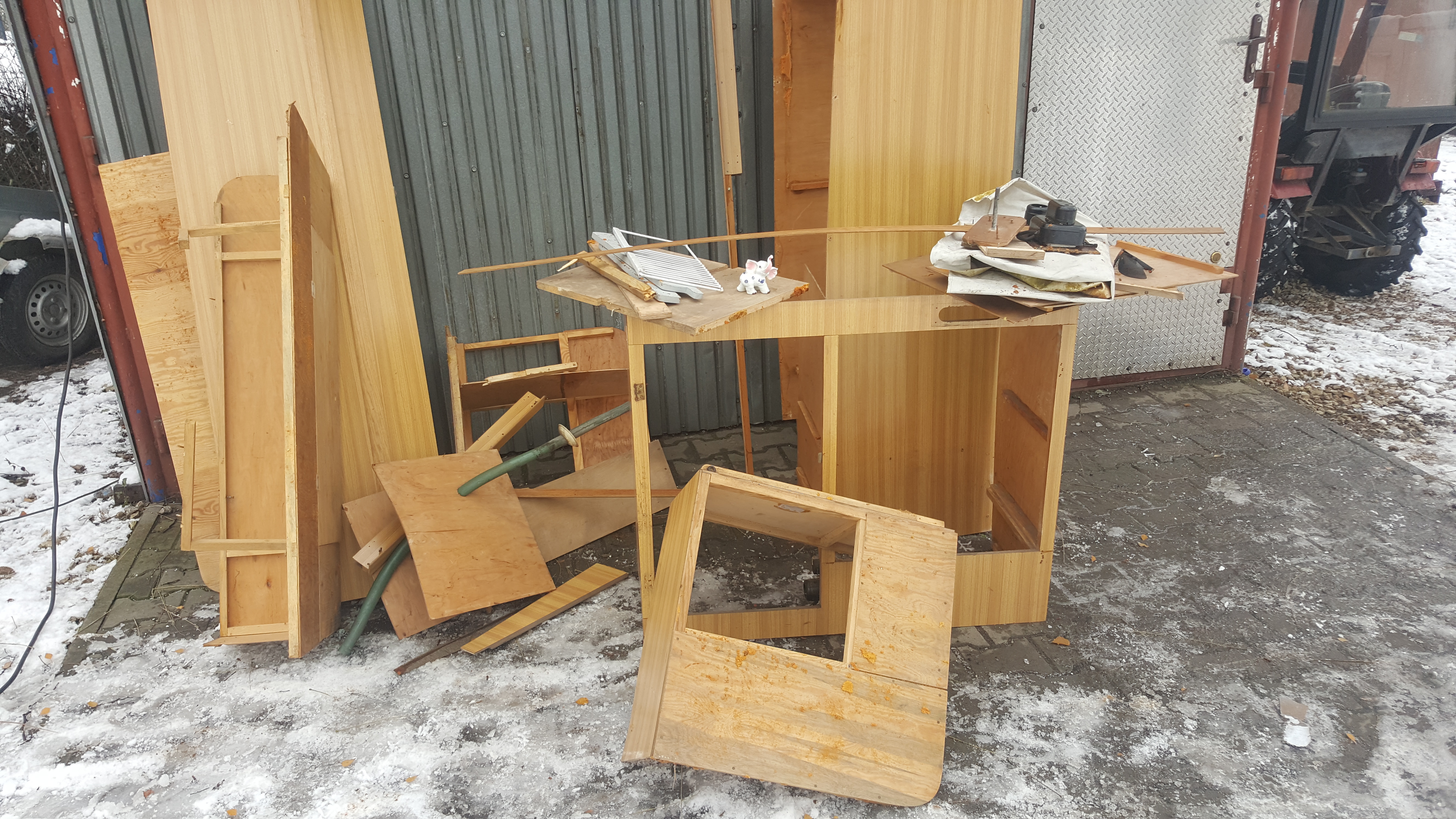

Oj tam oj tam :D robota pali mi się w rękach :mrgreen: , budka już pusta z mebli teraz drapanie ścian nienawidzę tego :roll:. A tak wogóle to każdy znajduje jakieś pozostałości po poprzednich właścicielach to ja znalazłem porcelanowego słonika na szczęście :lol:

Słonik znacznie lepszy niż stary but w moim przypadku :D
Postautor: reflexes » niedziela, 3 gru 2017, 12:52
Koledze jak przytargałem budę z Częstochowy to znaleźliśmy w niej lubrykant i konserwę z Biedronki. Musiała w niej być ostra impreza :lol:

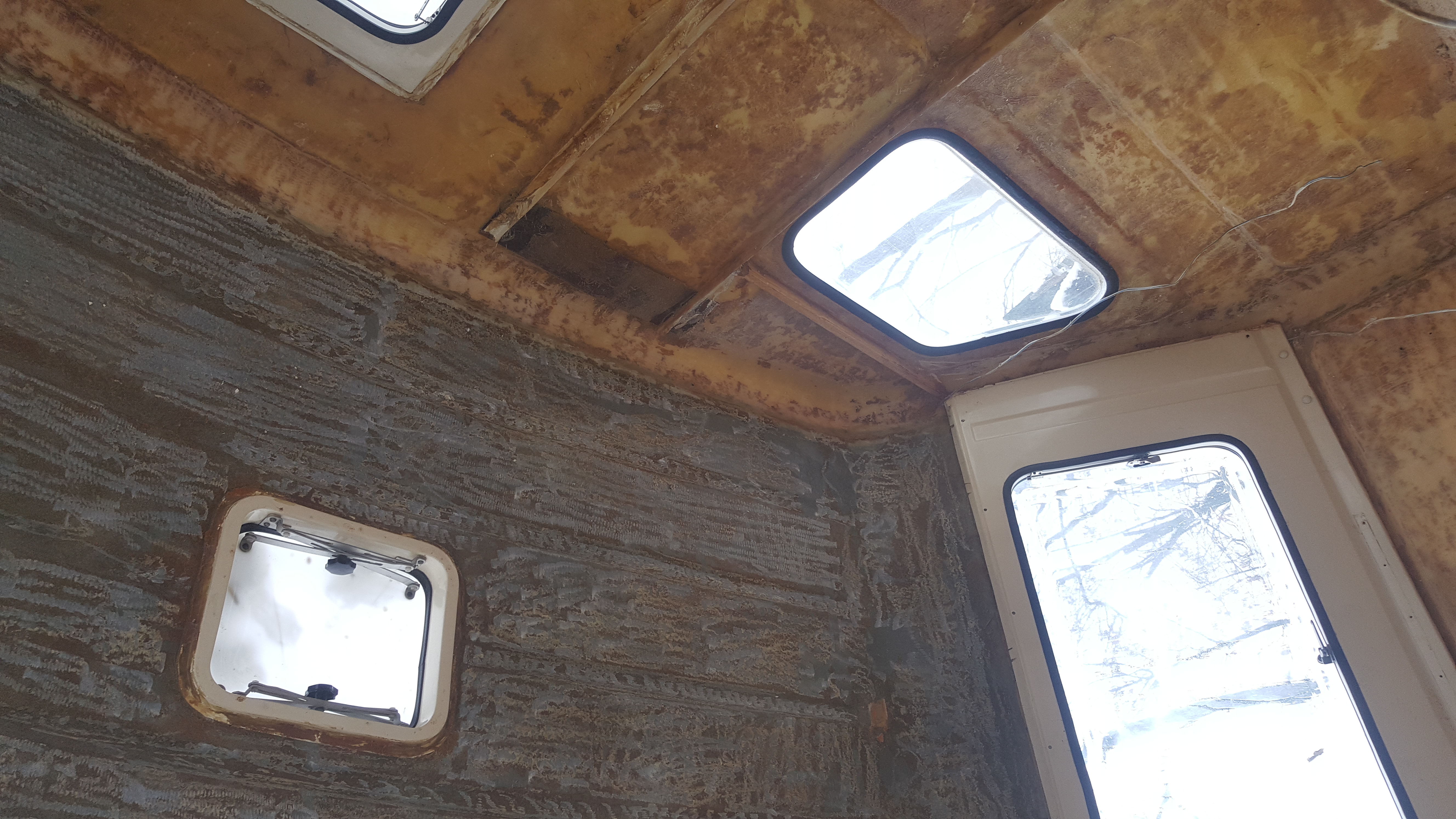

Dobra tyle na dziś bo padam z sił ,praca ze szlifowaniem ścian szlifierką kontową nie należy do przyjemnych. W mojej 132 niema żadnego najmiejszego grzybka,pleśni czy innych oznak przeciekania wody,bardzo sie z tego ciesze :D .Najgorsza robota chyba już za mną, jutro mam w planach rwanie podłogi , a potem wyłoże styropianem i ekranem zagrzejnikowym w celu ocieplenia podłogi. No i tu narodził mi sie może głupi a może nie, pomysł na zamontowanie elektrycznego ogrzewania podłogi takie jak montuje sie pod kafelkami co wy na to??? Wiem ze ta mata jest na 220V i to mnie troche odrtrasza ,ale czemu nie.
