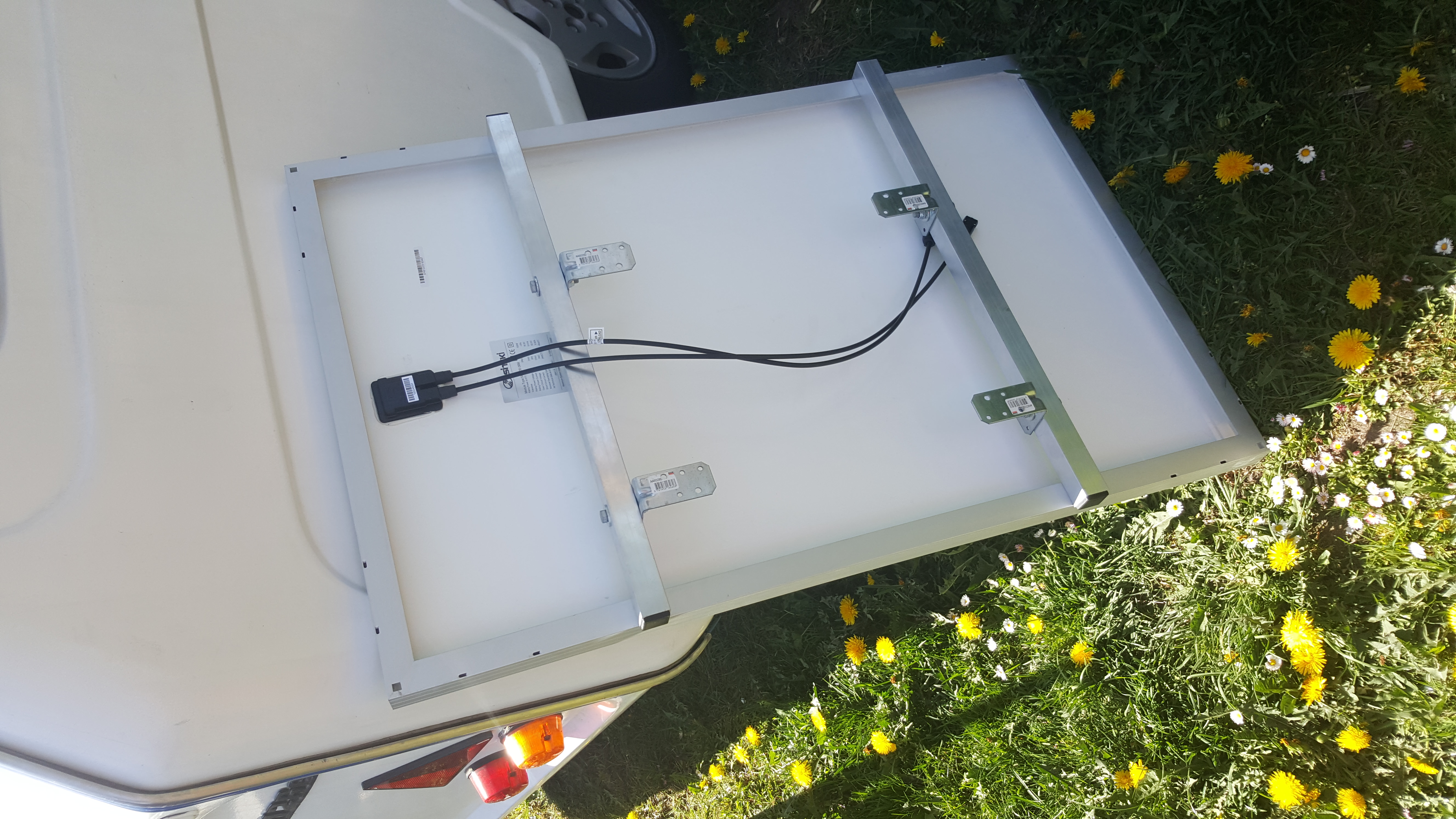

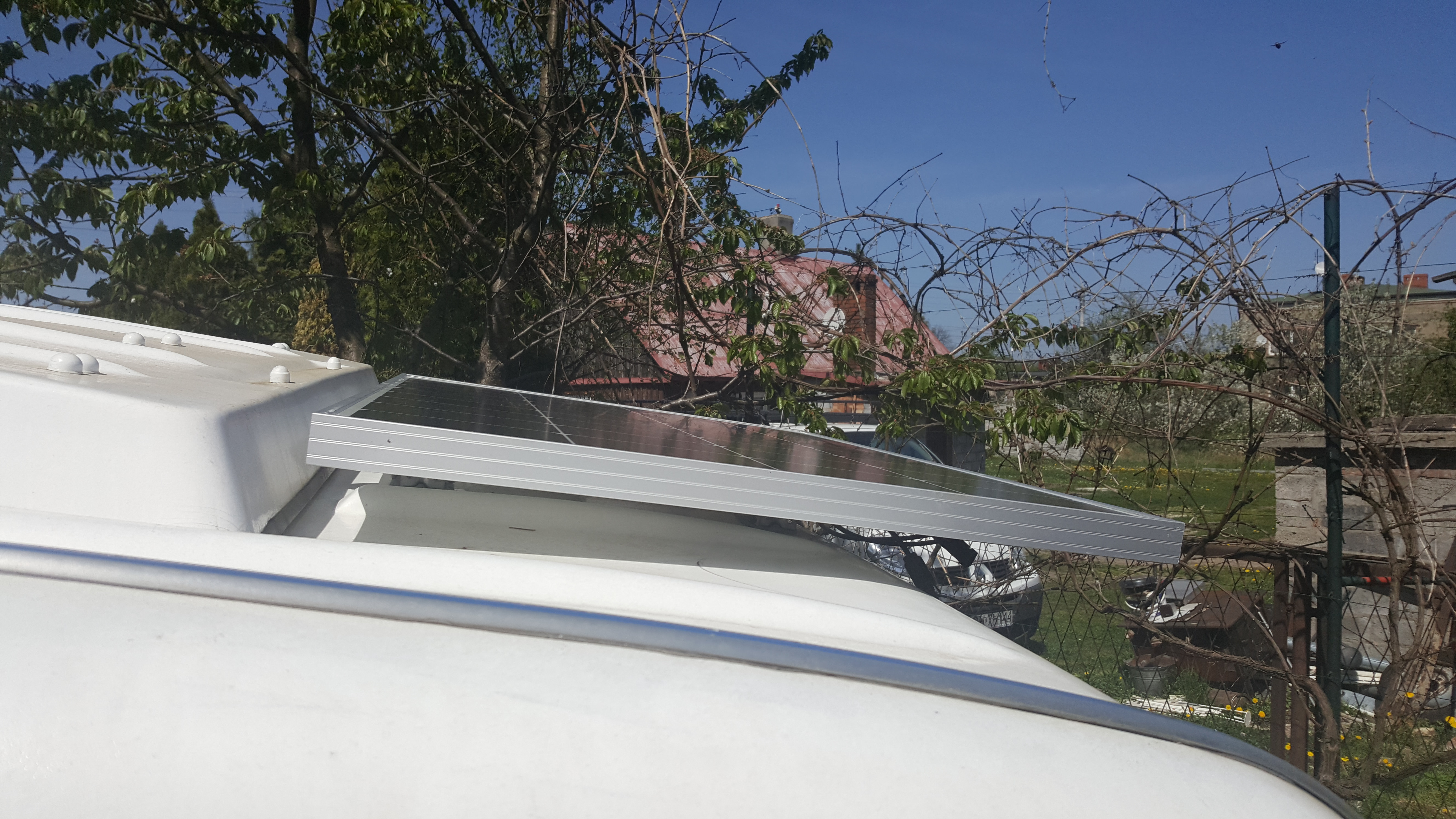

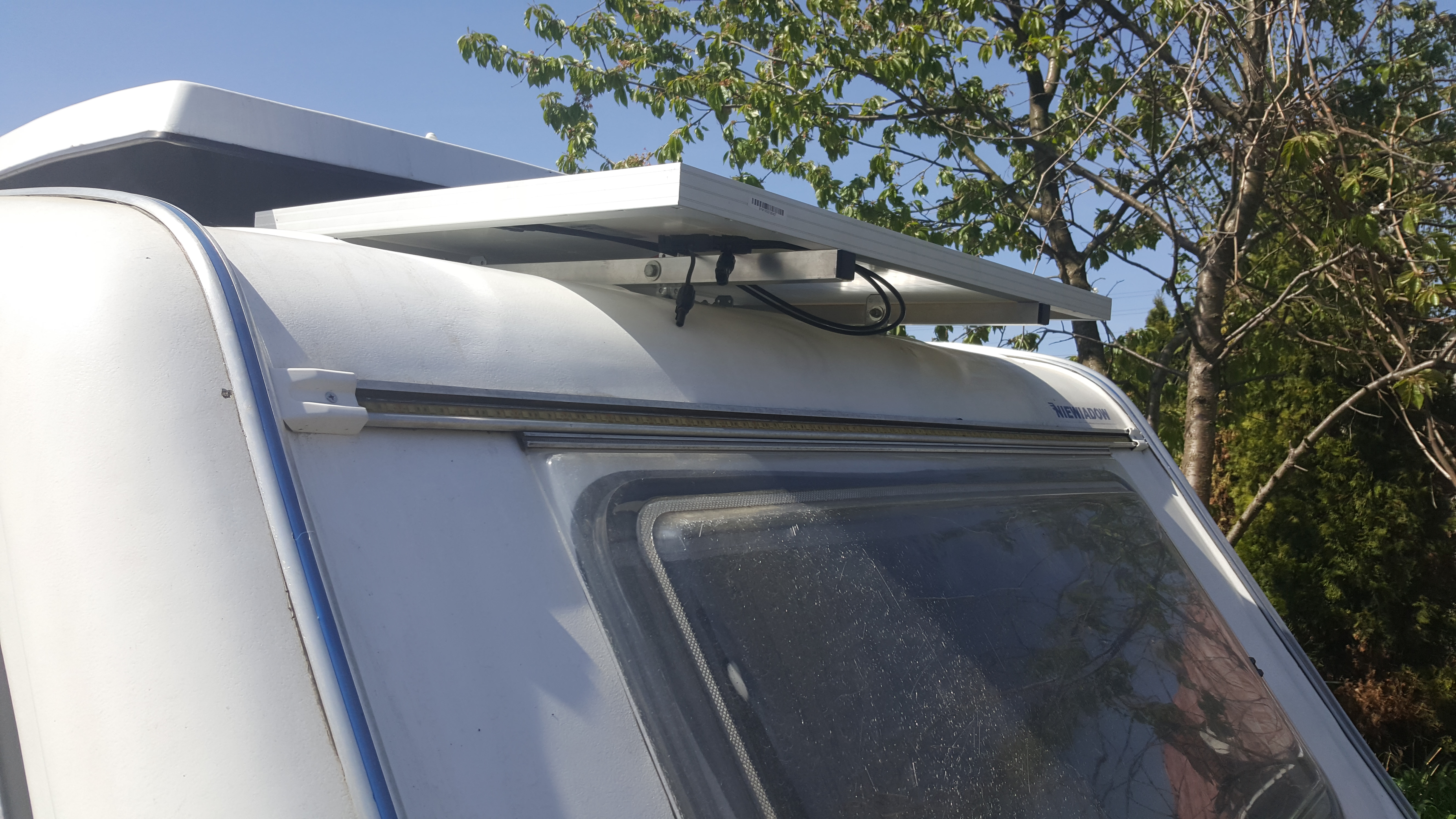

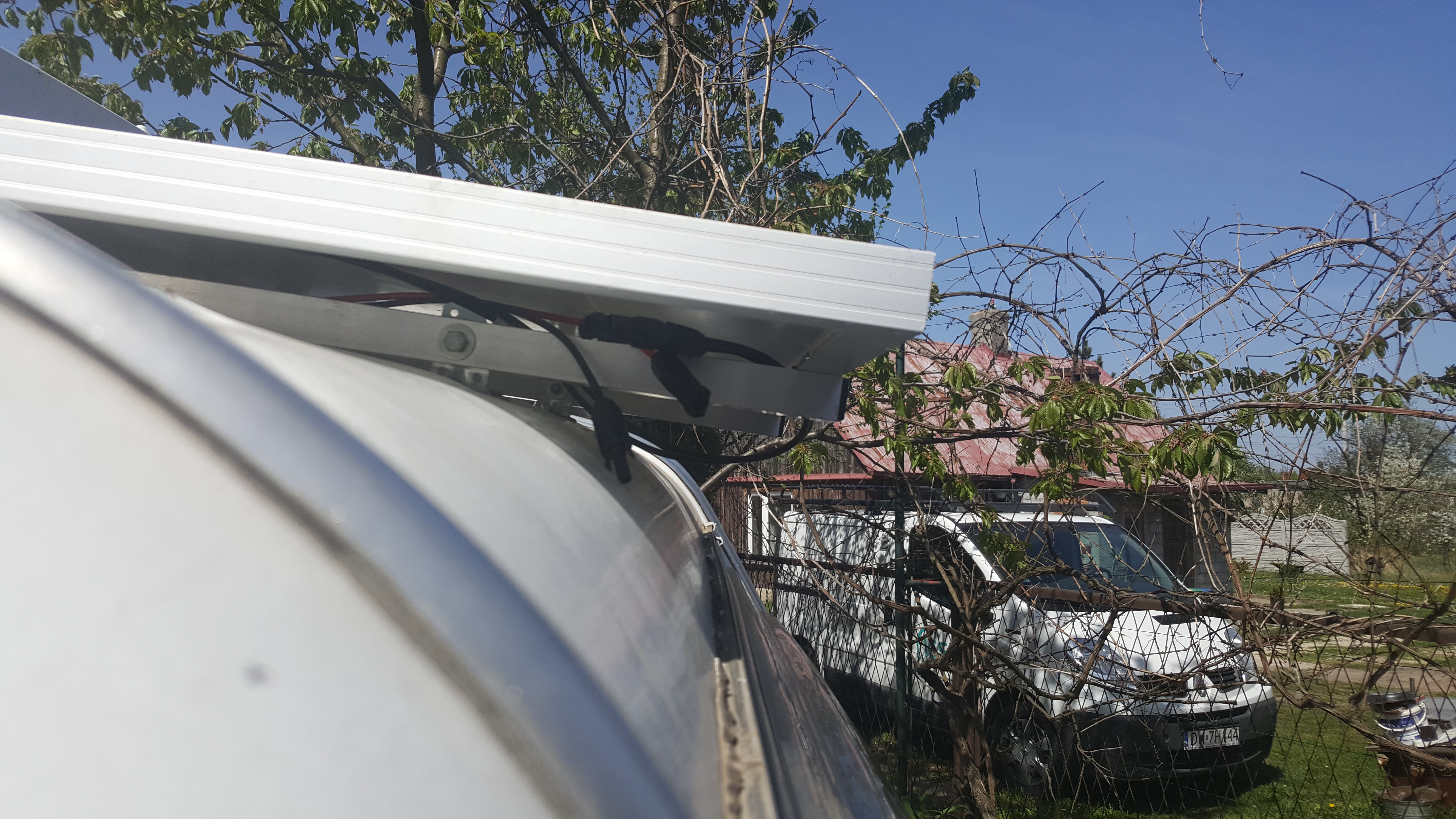

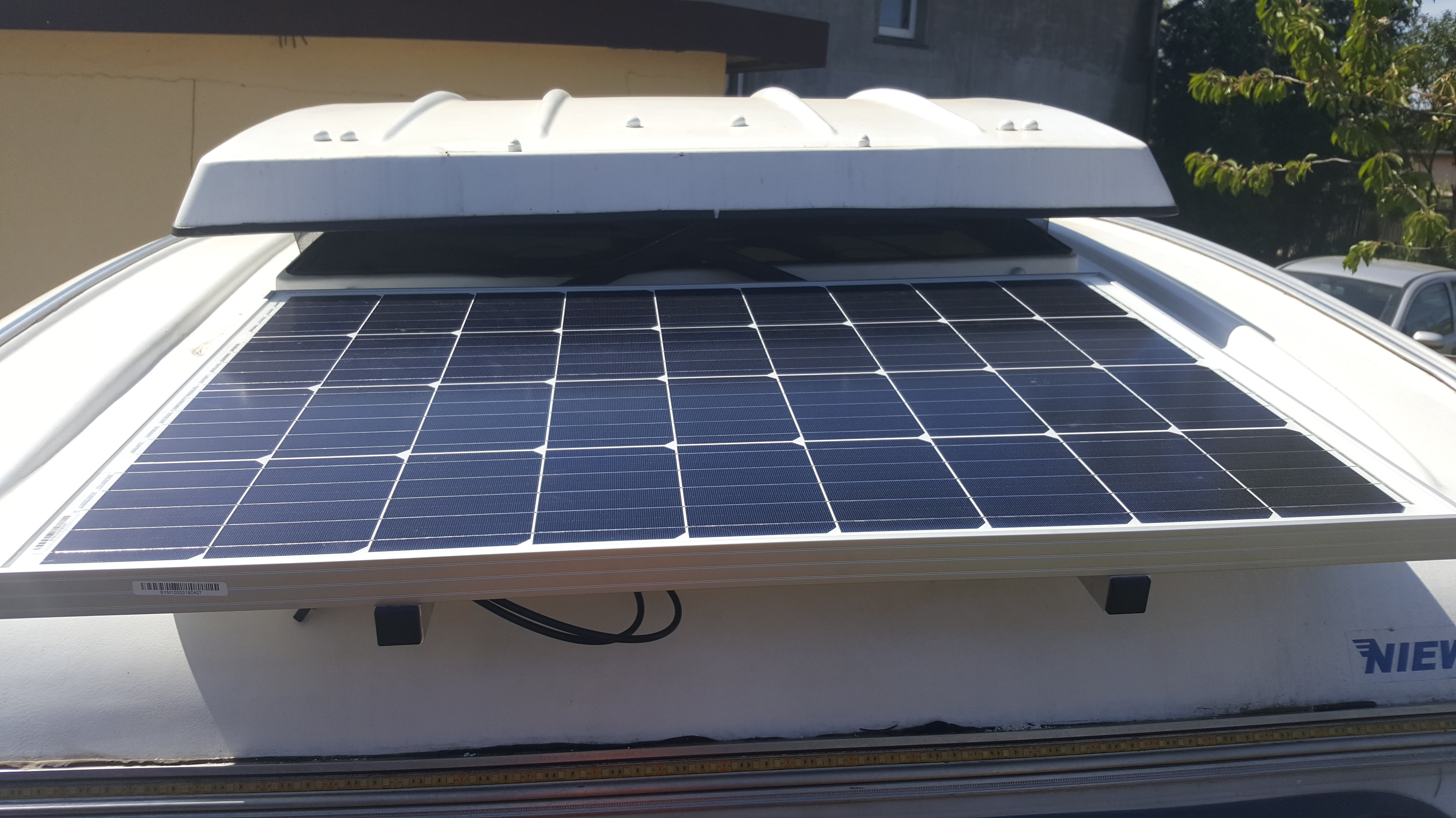

Solar na dachu
Dziś przed pracą trochę podzialaliśmy przy przyczepie, montaż sposobem "Na Stacha"

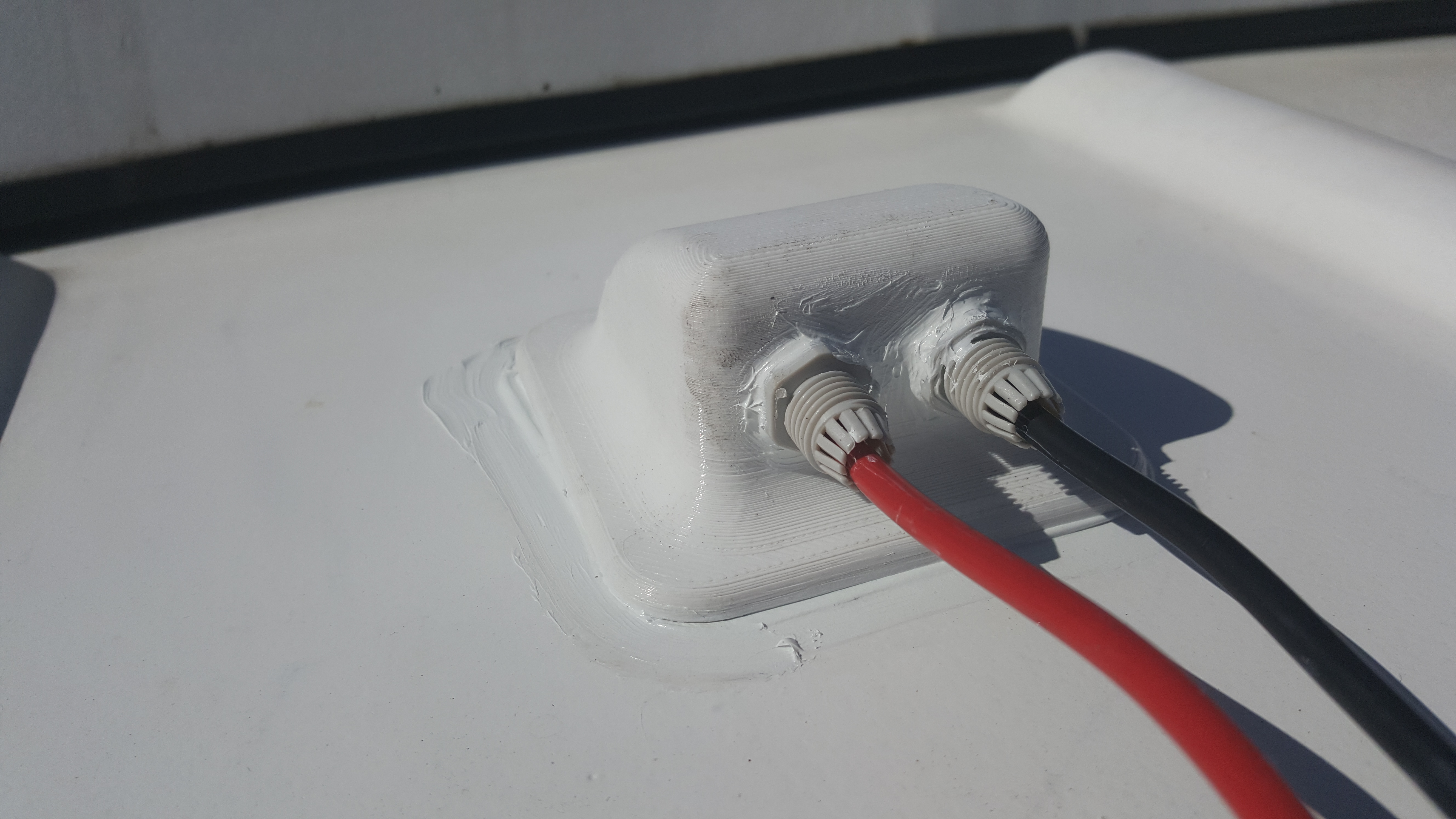

Przelotkę sobie wydrukowałem, montaż na sikaflex, może nie jest to najczyściej zrobiona robota, ale ma być szczelnie. Kątowniki na butyl, śruby szóstki, podkładki powiększone, na to od wewnątrz pójdą czarne kapturki no i trzeba pomalować podkładki na czarno.
Akumulator już stoi, muszę jeszcze ogarnąć podłączenie, dlatego wtyczki jeszcze nie spięte.
Nie mieści mi się regulator w bankiście, ale jest plan, jutro pokaże co i jak. Koniec gadania trochę foto

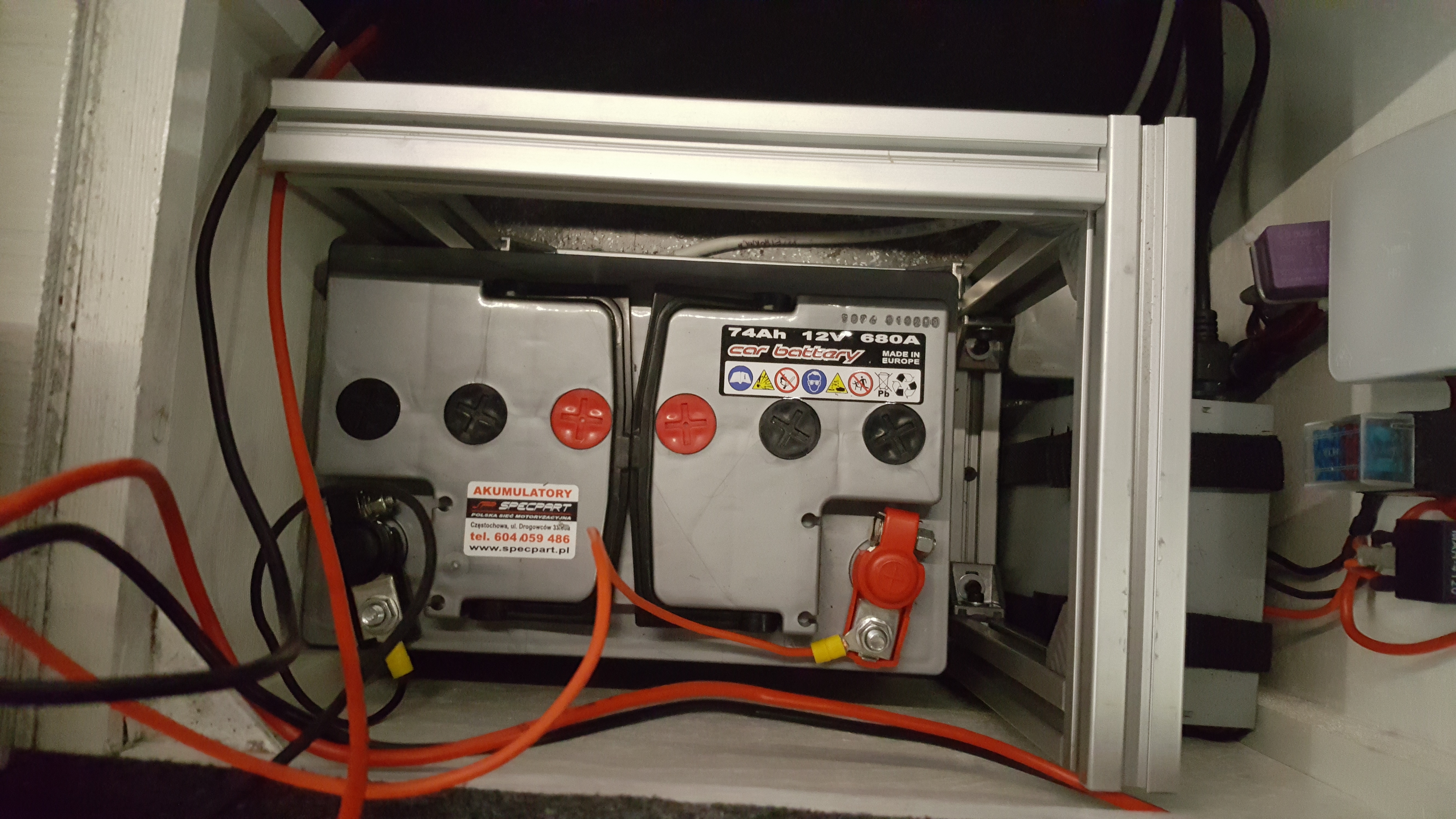

Jakiś najtańszy specbat cokolwiek to znaczy. Pojemność optymalna do tych 7A które daje panel, czyli 74ah. Jutro wszystko połapie i zobaczymy jak się to będzie sprawowało.

, ale na tych dławikach to powinieneś mieć jeszcze nakrętki majsterek
Re: N126e Samoogonowa ruina - remont podejście pierwsze
Kurdę, wiedziałem że coś za szybko poszło

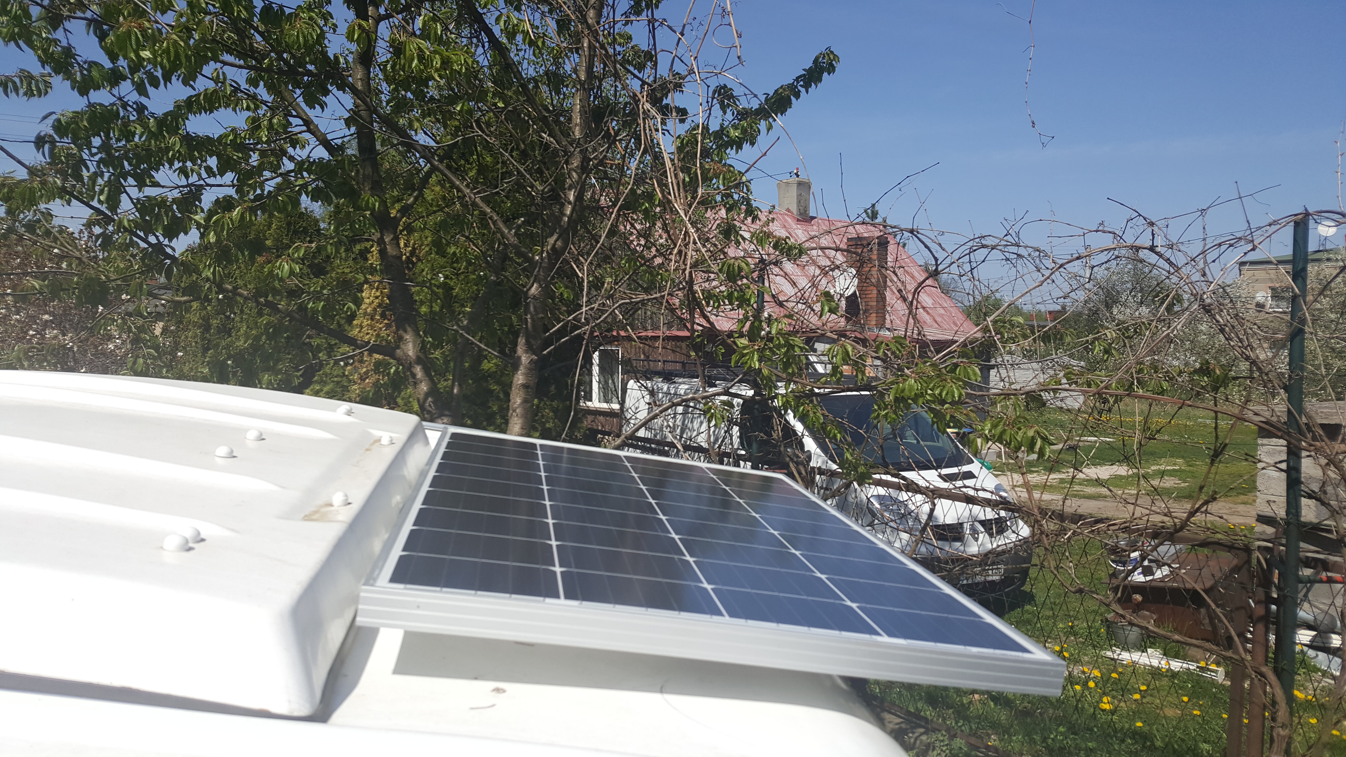

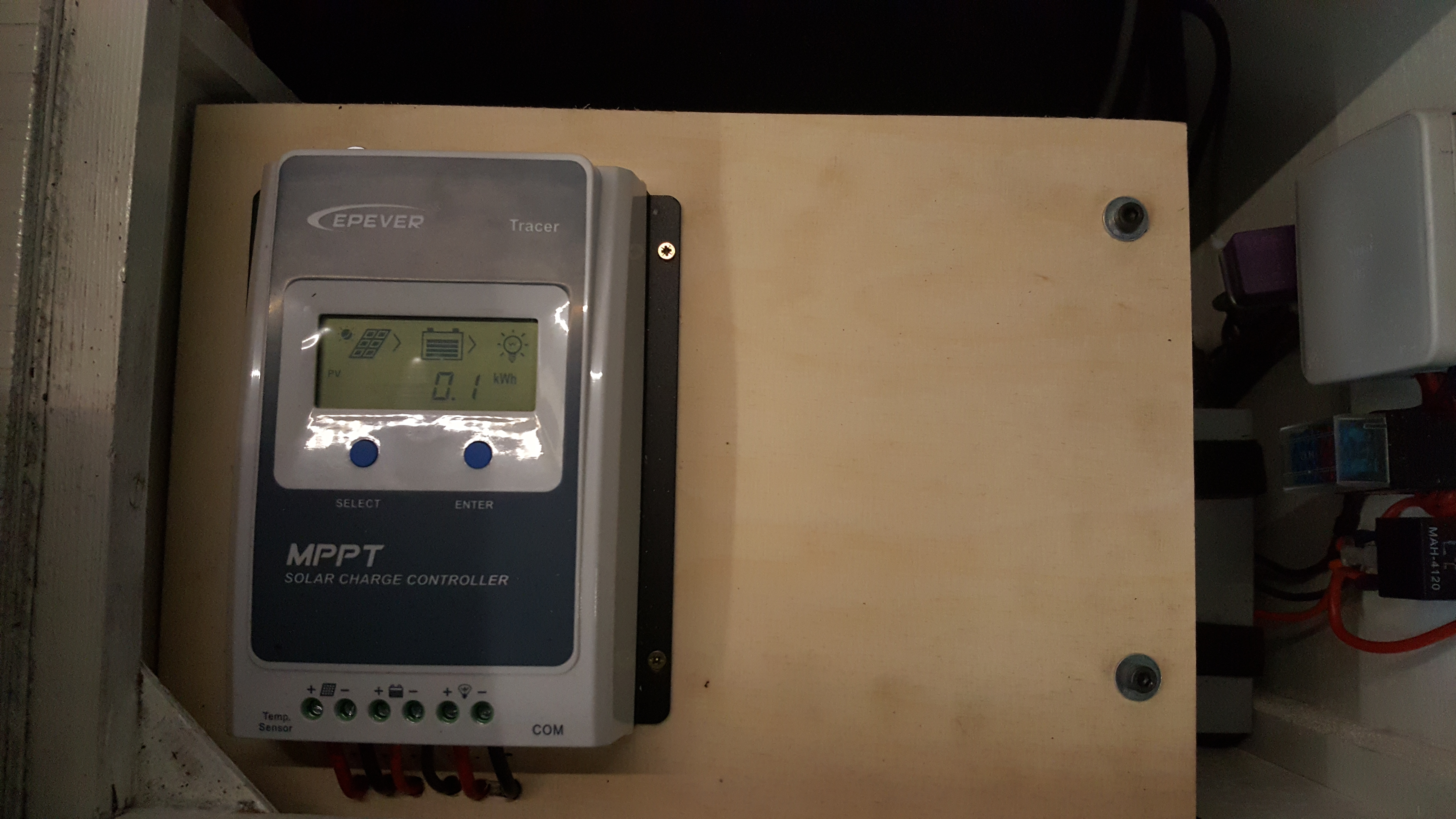

W deszczu i błocie pcham jakoś ten wózek do przodu. Wczoraj dokończyłem montaż solara, wygląda że wszystko działa, nawet chyba ładuje w tym deszczu.
Akumulator obudowany stelażem, co by luźno nie latał:
Jak pisałem, nie bardzo było miejsce na montaż regulatora i wymyśliłem taki myk:
Na stelażu jest odkrecana pokrywa pod którą jest akumulator, tym samym uzyskałem miejsce na regulator i przetwornicę. Zostało ułożyć przewody na dachu, i w bakiście ale zmarznięty mokry i zły nie dam rady dziś tego zrobić.

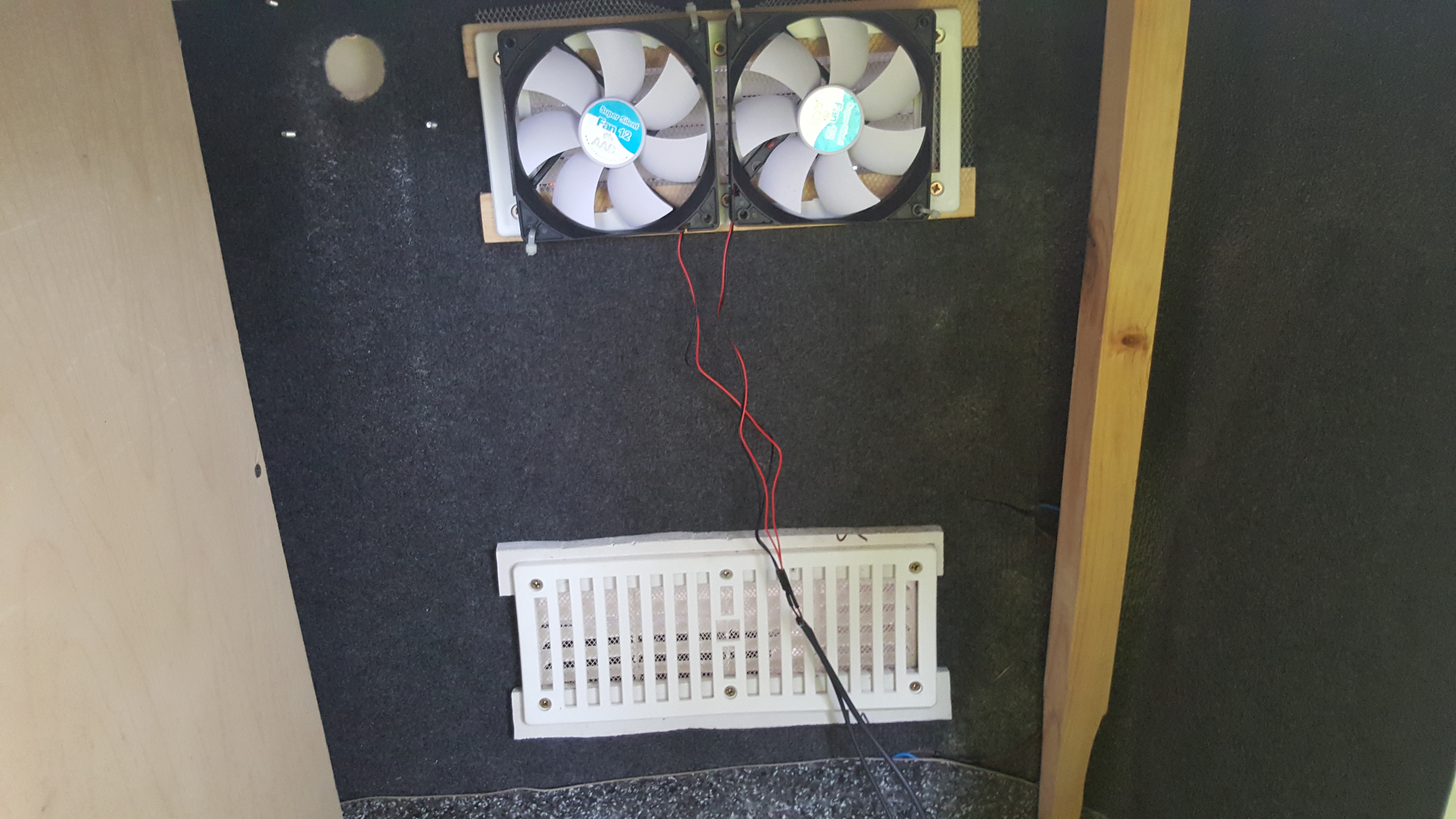

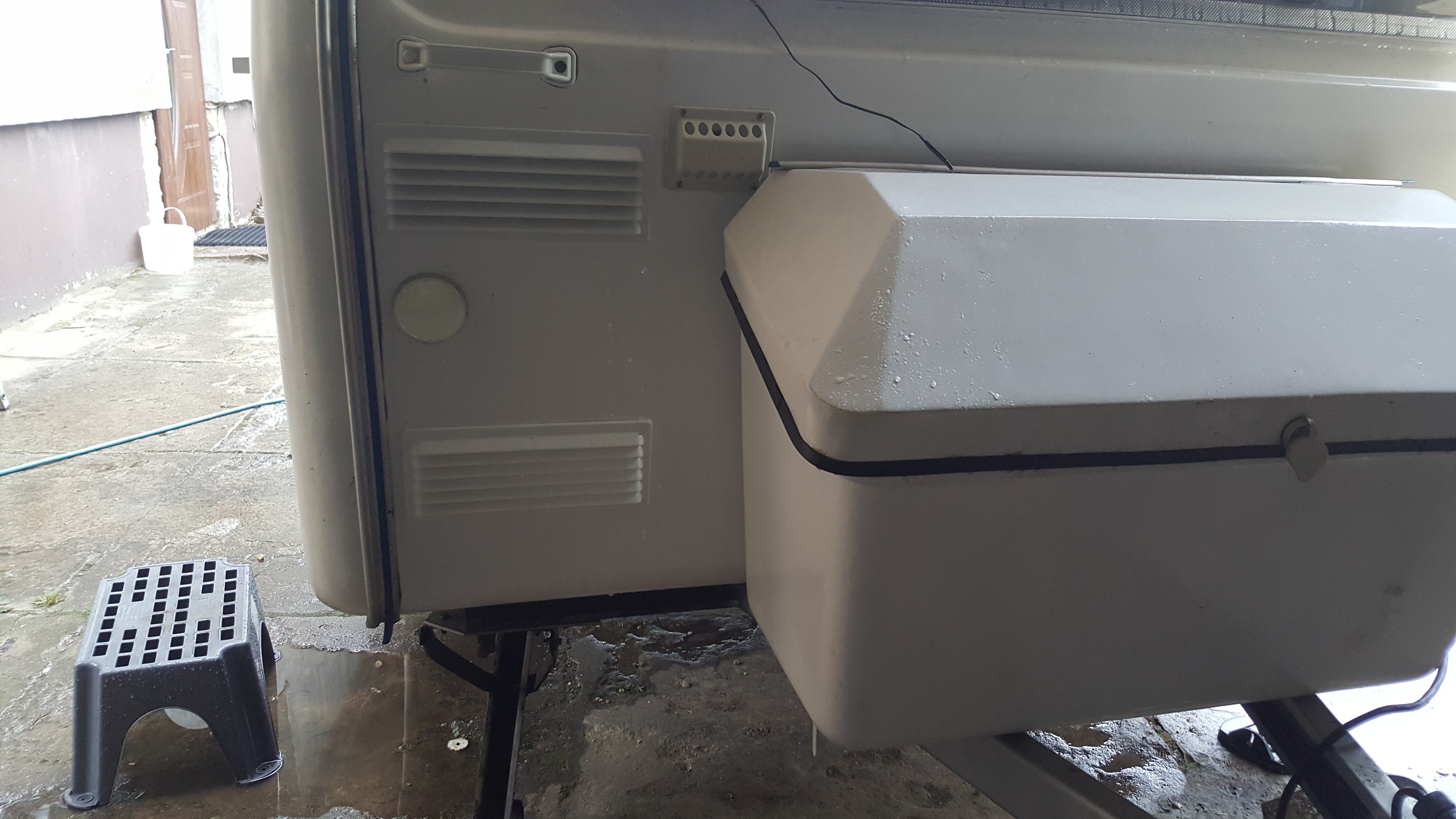

Mierzyłem, ważyłem myślałem. Wrzuciłem z lodówki przedłużki kominka, a skośną rurkę skróciłem jakieś 2cm. Wszystko jakoś spasowało o na gotowo będzie wyglądało jakoś tak:
Od środka dwa wentylatory, siatki na insekty.
Jako, że nie miałem dostatecznie spienionego PVC do drugiej kratki użyłem drewnianych listewek. Od zewnątrz obok oryginalnej uszczelki dałem 2mm paseczki butylu, tak dla pewności.
Na dziś koniec, jutro muszę obsadzic kominek i lodówka na miejsce. Chyba zdążę

dobrze działasz z tematem
 ja regulator chce dać wyżej na widoku, albo kupię ten drugi wyświetlacz
Też chciałem mt 50 dokupić, ale Bartek mnie odwiódł od tego, do regulatora podobno się nie zagląda, nie ma po co
A na wierzchu nie chciałem, za dużo kabli trzeba by ciągnąć w dogodne miejsce, u mnie odpada.

Dlatego u mnie jest po 7m kabla i mogę sobie manewrować
, a skoro odwiódł Ciebie od tego to ja też nie będę specjalnie dorzucał skoro zbędne jest
Zbędne czy nie, to ja jestem gadżeciaż, także nie wykluczam
Nas razie jednak kasa potrzebna na inne rzeczy.
