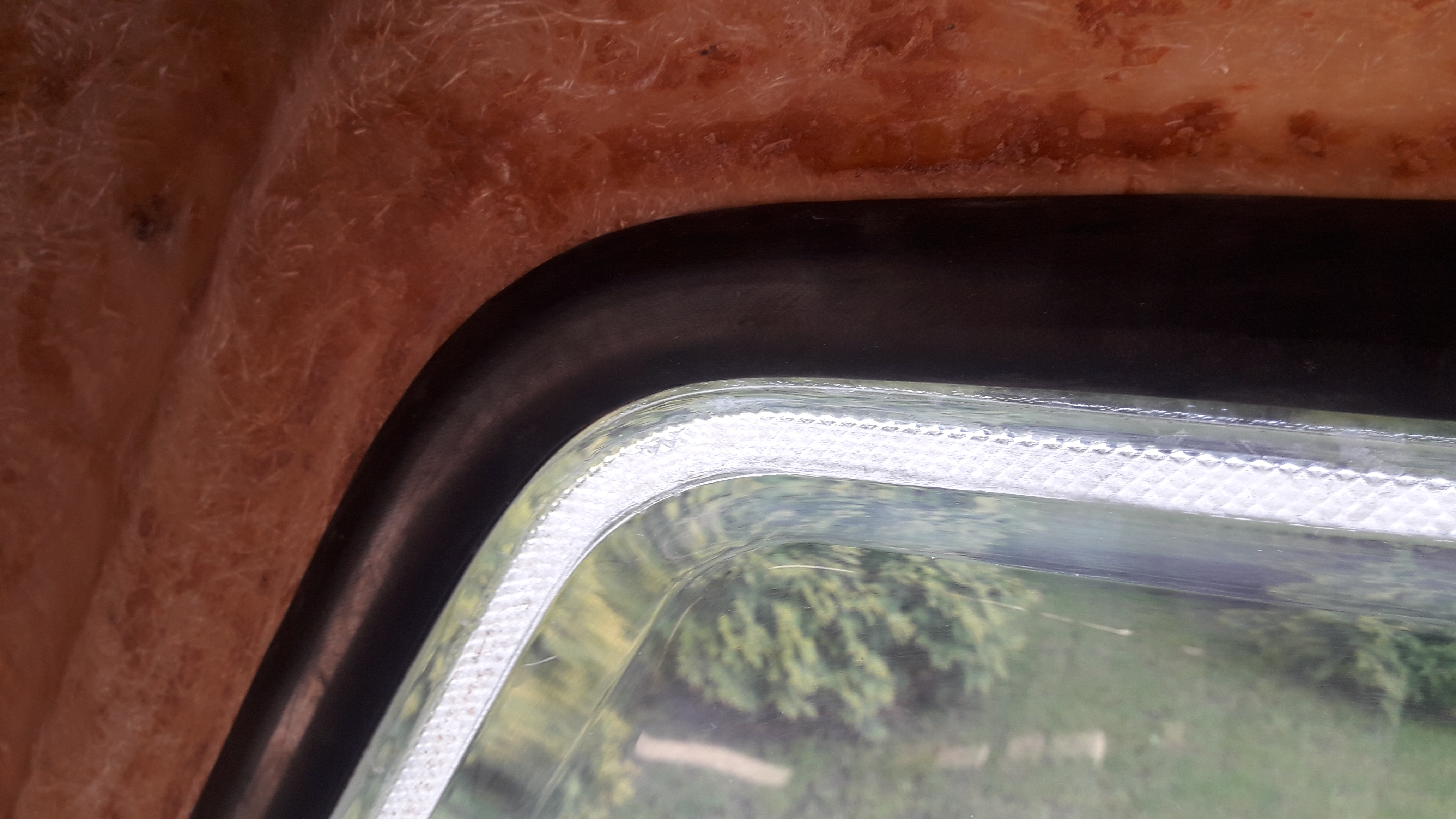

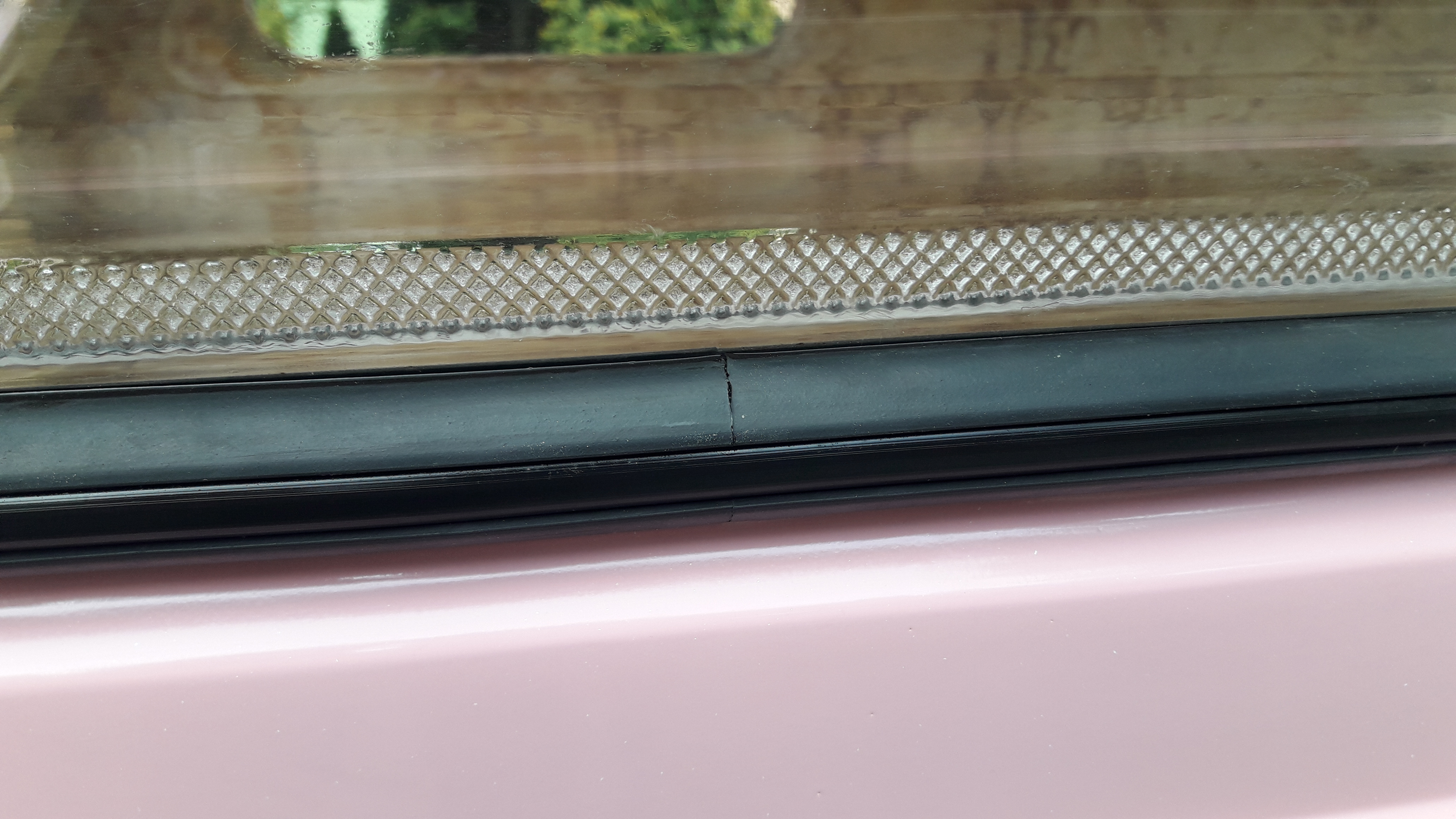

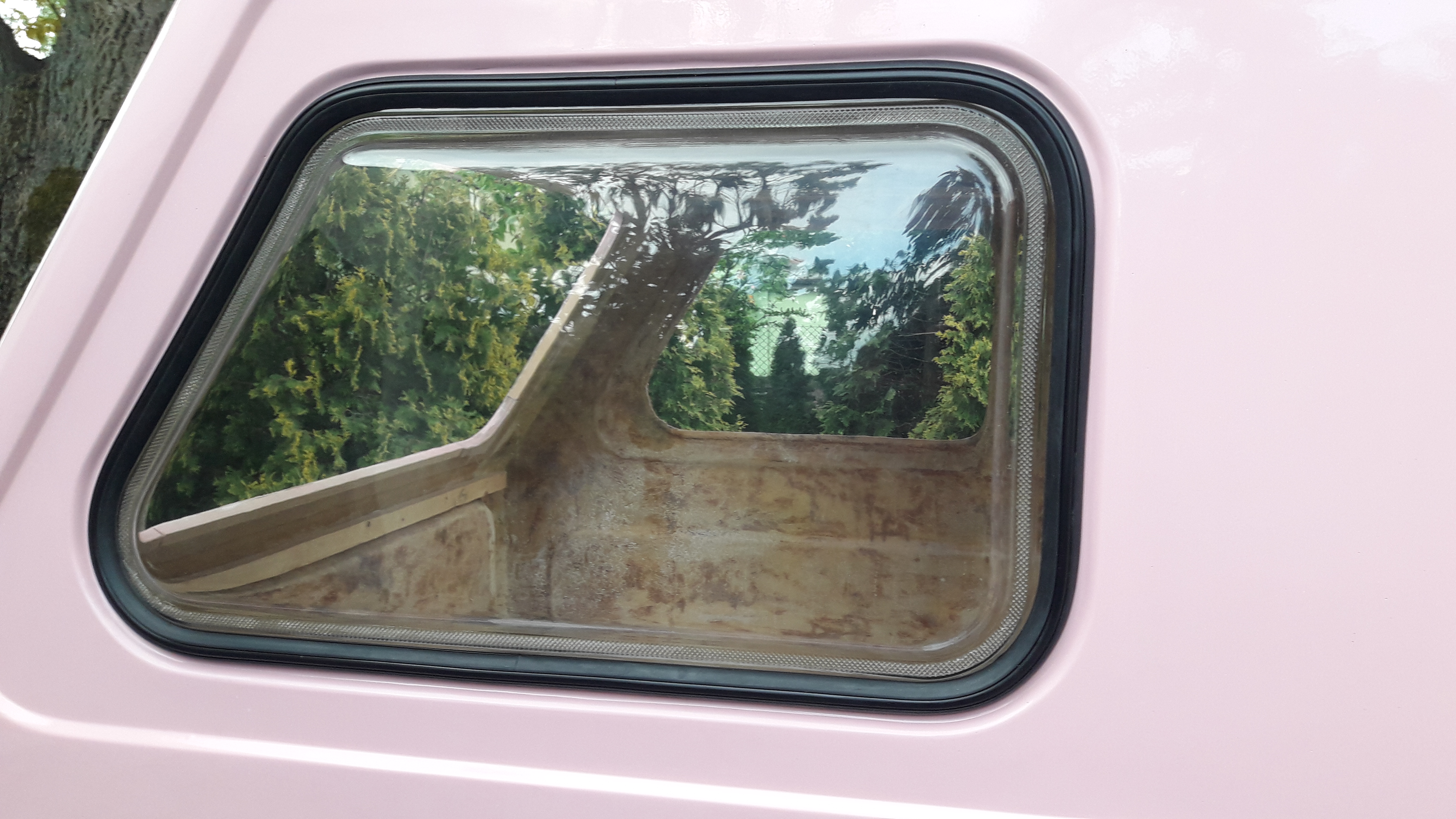

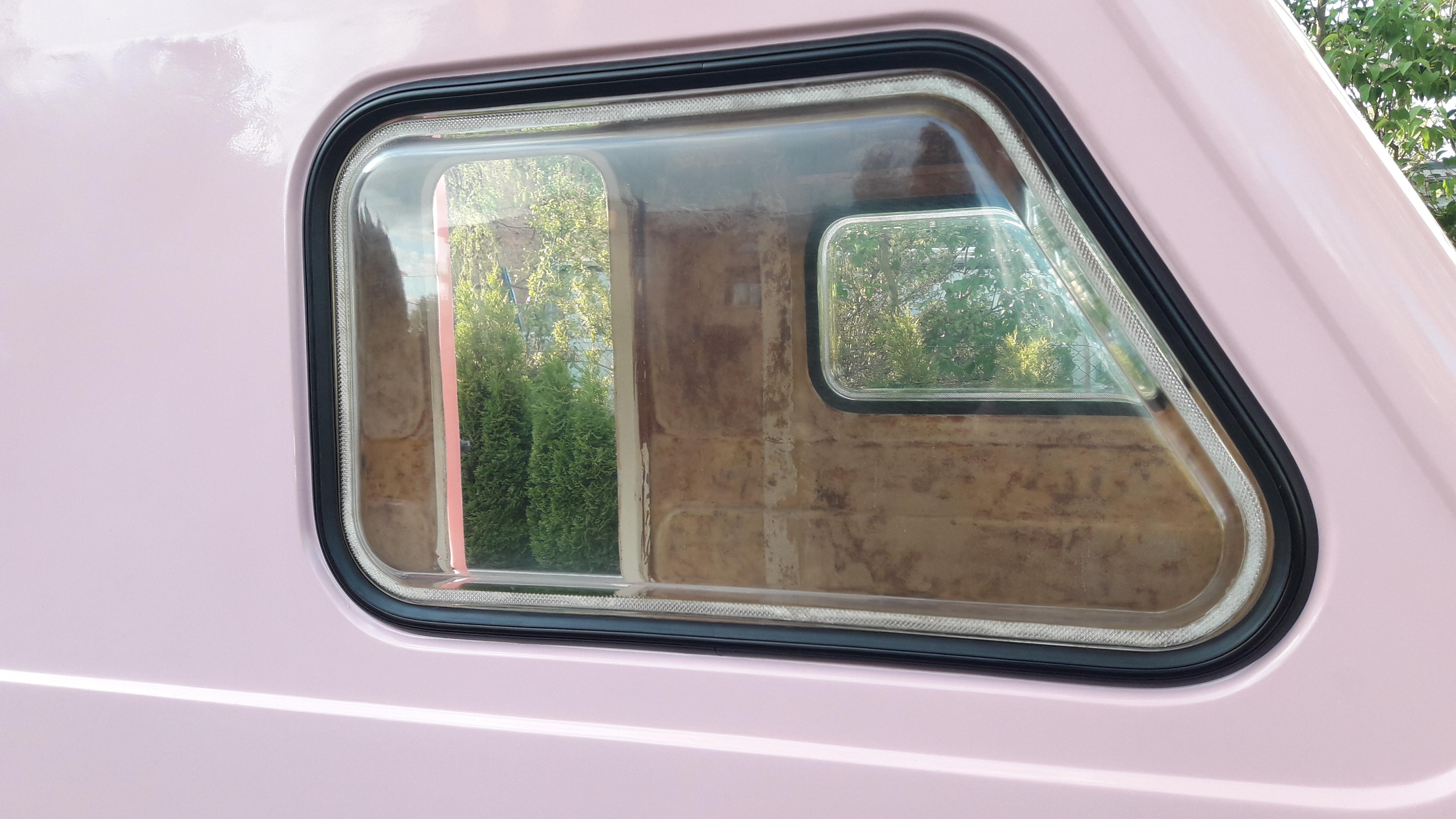

Jak boom to boom, jestem zadowolony z dzisiejszego postępu prac, ponieważ pierwszy raz wstawiałem boczne szyby
do przyczepki, bez dodatkowego przyrządu, jedynie za pomocą rąk, płaskiego śrubokręta i płynu do garów :lol:
Według mnie jak na nowicjusza w tej dziedzinie, wyszło całkiem dobrze...
połączenie uszczelki wygląda tak:
druga strona:
w środku uszczelka ułożyła się bez żadnych pofałdowań:
Obawiałem się, że bez specjalnego przyrządu do wkładania klina oraz bez żadnej praktyki w tym temacie
pójdzie to opornie, ale dałem radę :lol:
Poszło mi dużo lepiej niż przy wyciąganiu szyby, wtedy jedną połamałem :mrgreen:

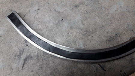

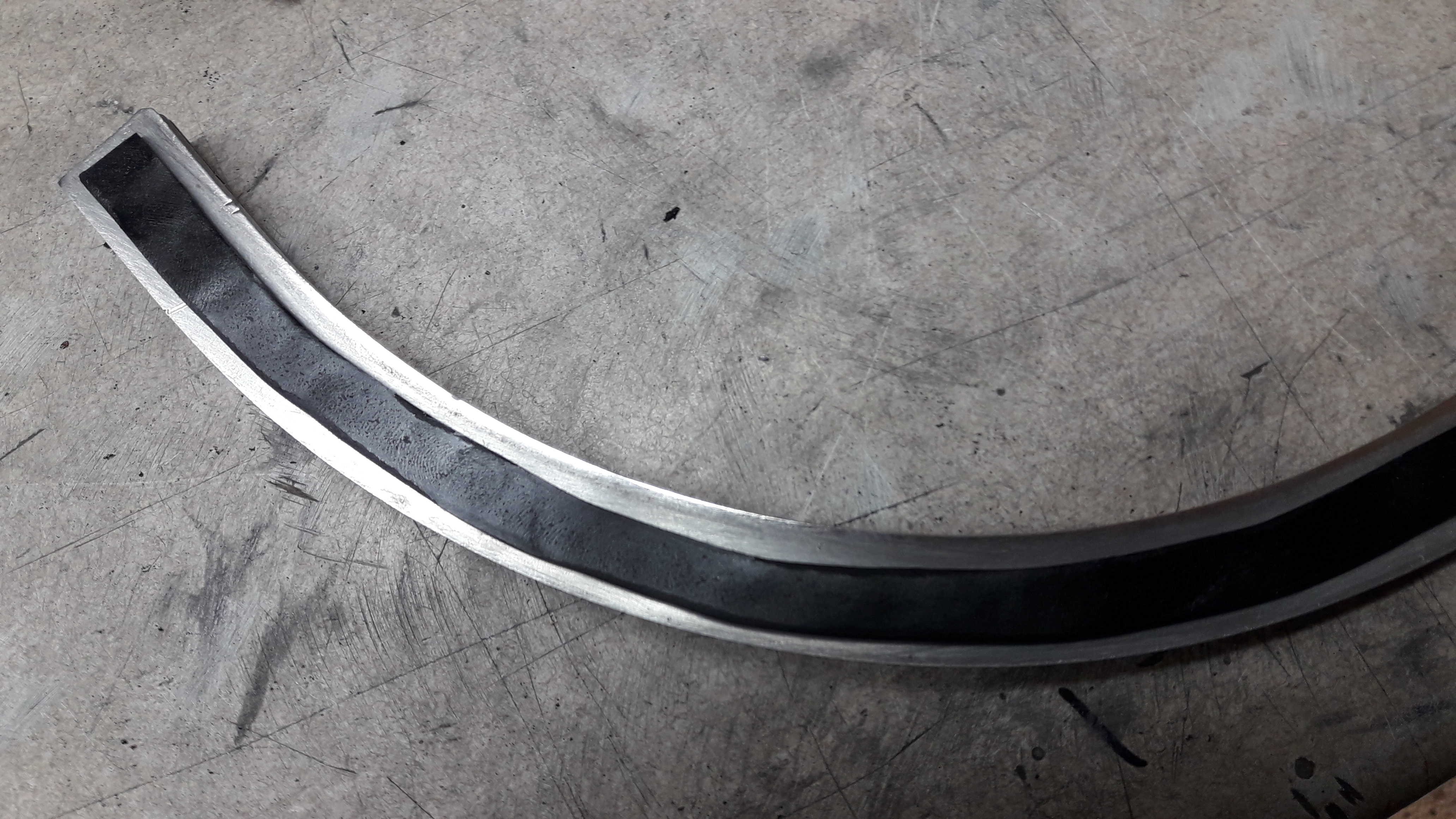

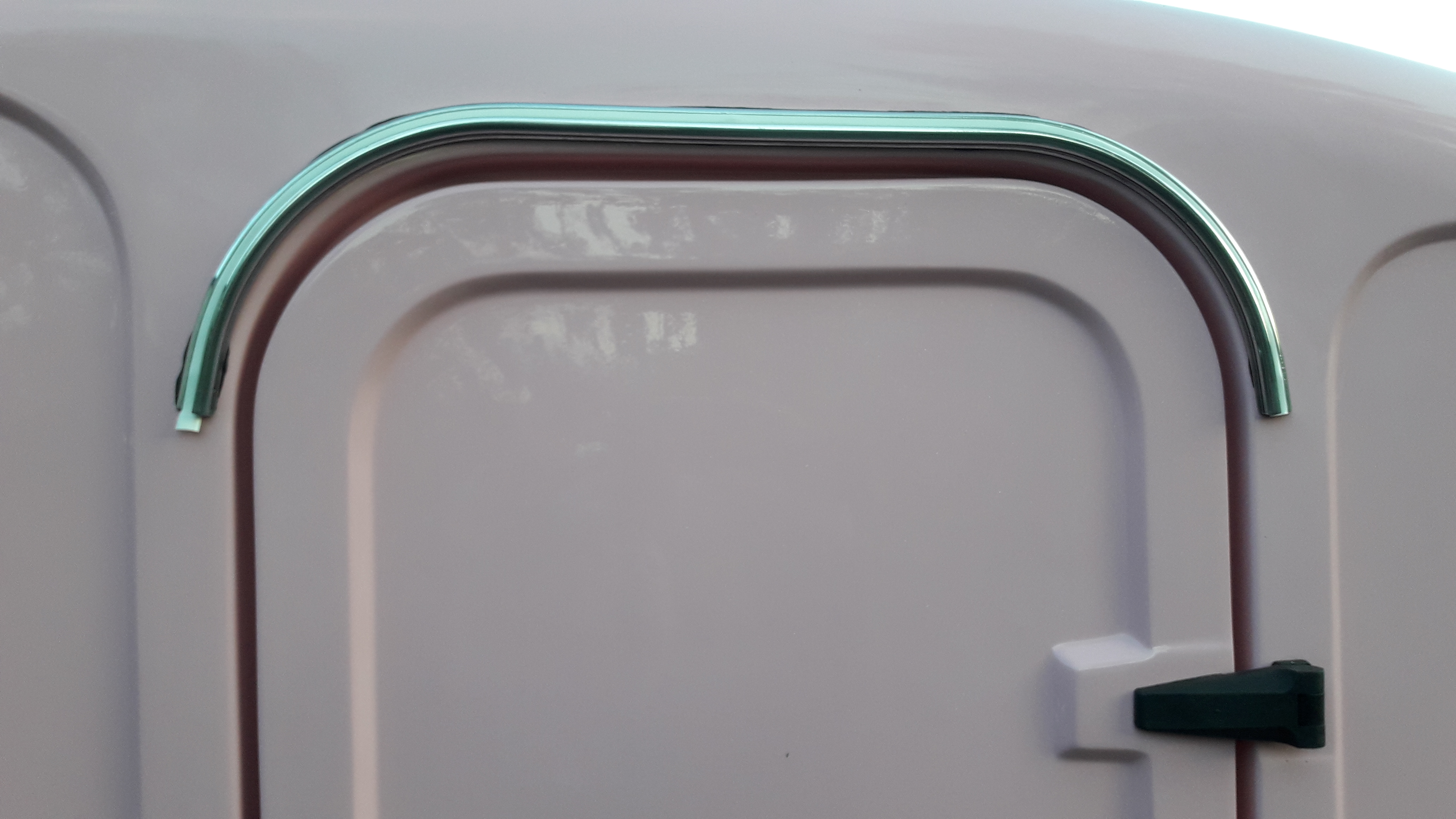

Dodatkowo zamocowałem rynienkę nad drzwiami.
Pod rynienkę, zamiast uszczelki, która się rozleciała ze starości, dałem pasek taśmy butylowej.
a następnie przykręciłem ją do budki
Na zdjęciu widać jeszcze nie odcięty butyl i taśmę maskującą, którą zostawiłem trochę dłuższą
ponieważ pamiętam z własnego doświadczenia, że taśma lubi się cofnąć.

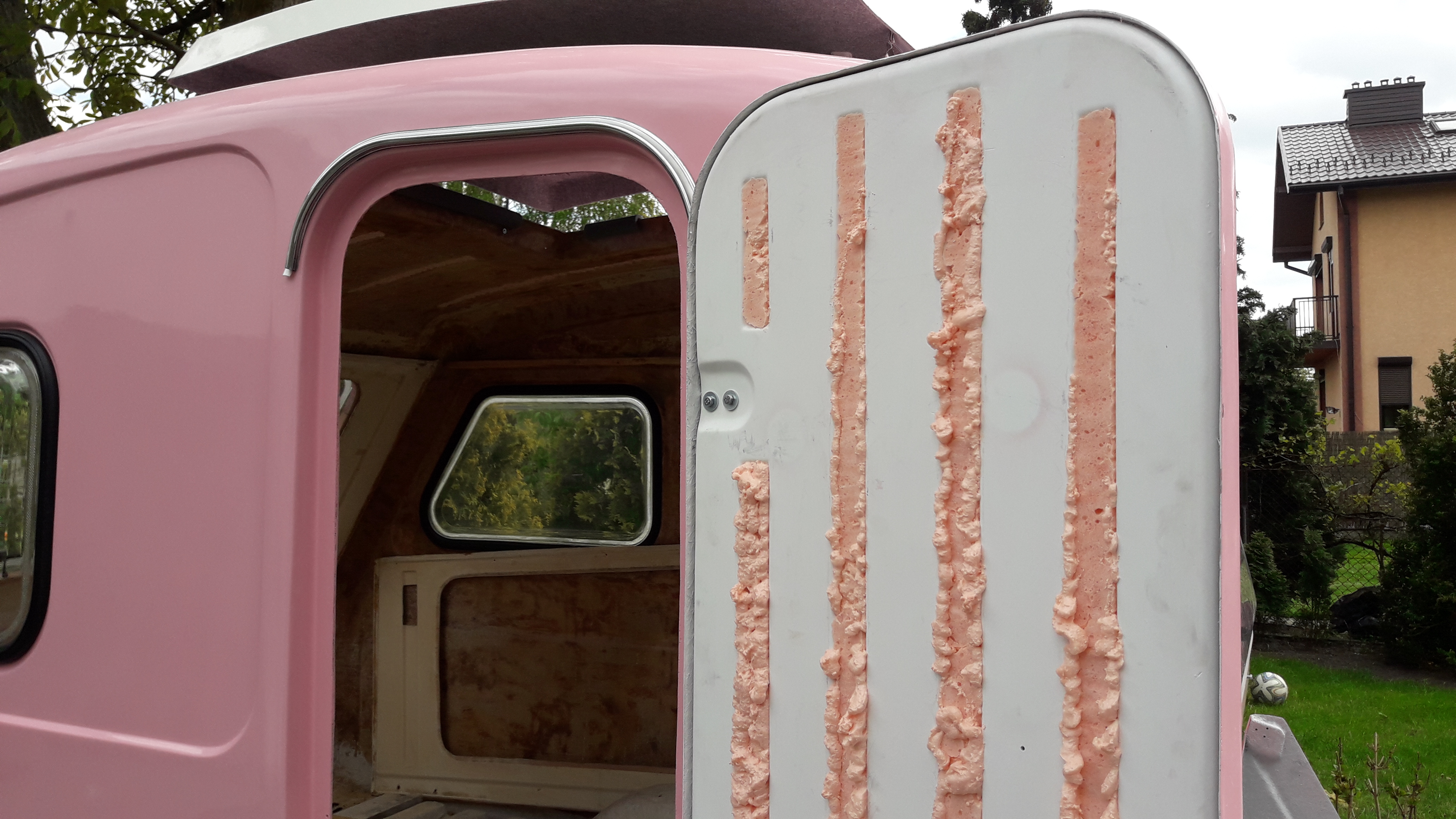

Coś tam drgnęło w postępach prac przy różowej landrynce.
Trzymając się ściśle raz wybranego słusznego koloru, także pianka do wypełnienia musi być w kolorze :lol:

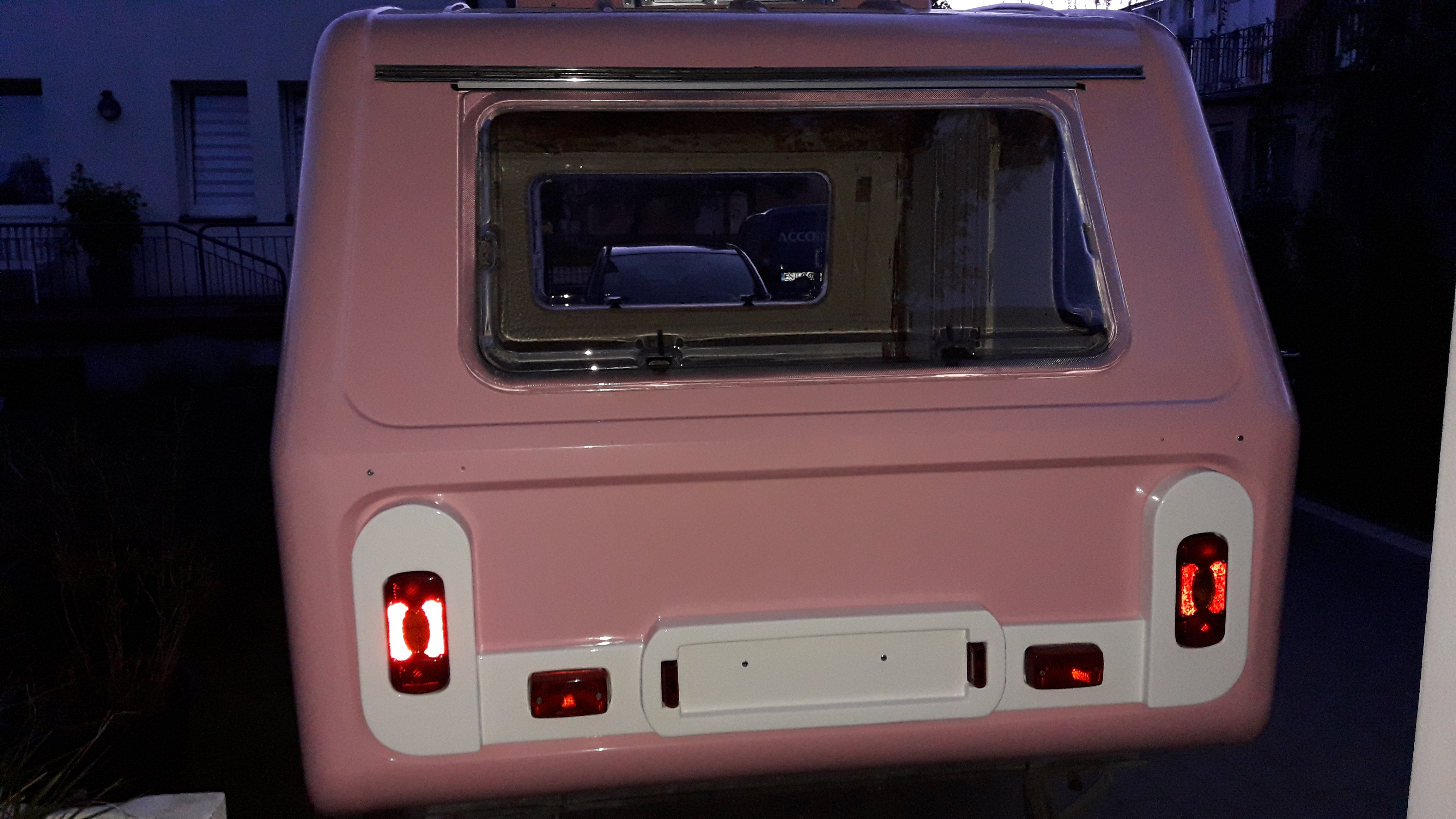

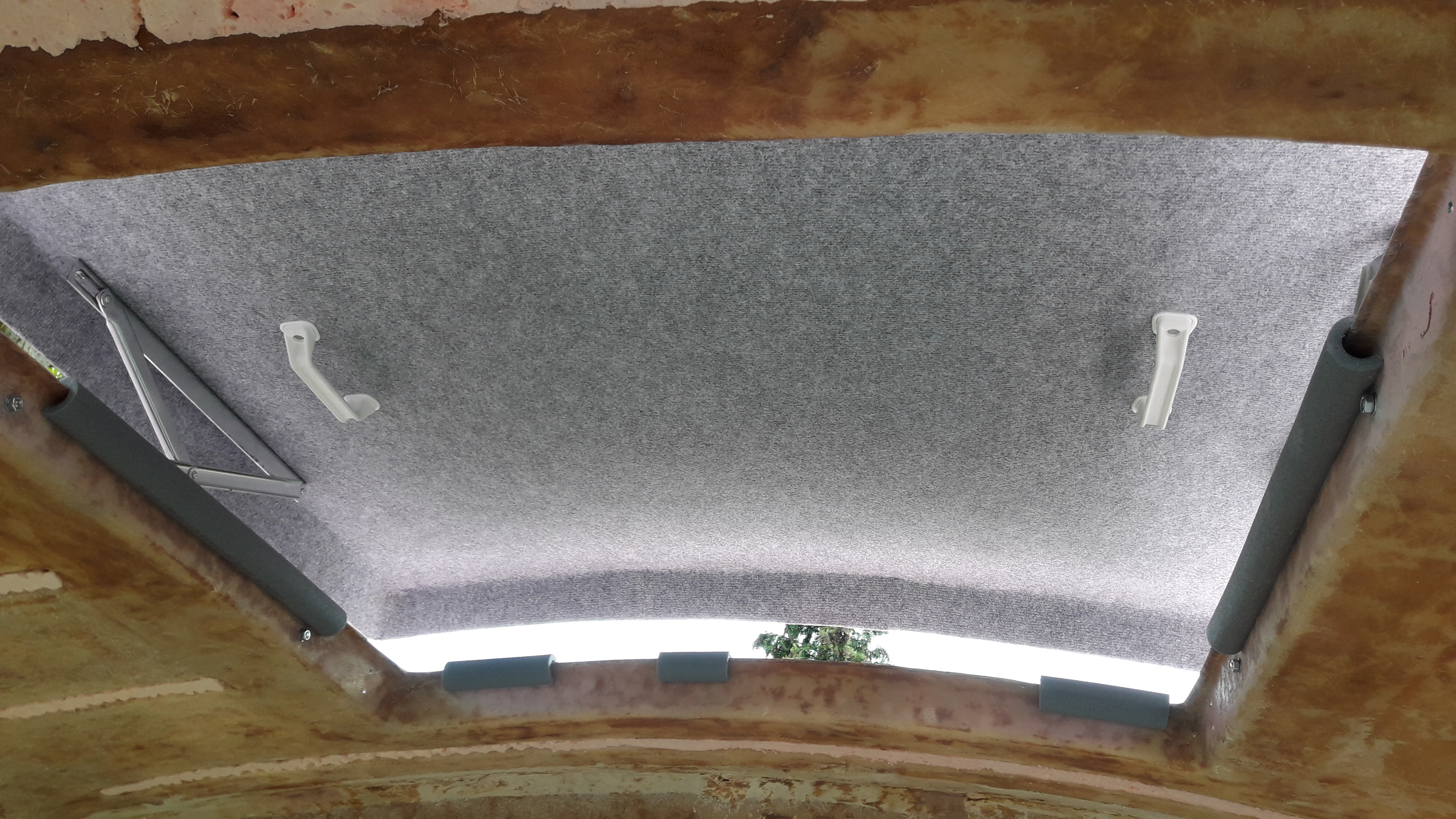

Można powiedzieć, na dzień dzisiejszy przyczepa jest w stanie surowym zamkniętym,
to znaczy że ma już zamontowane wszystkie szyby, chociaż jeszcze bez uszczelek.

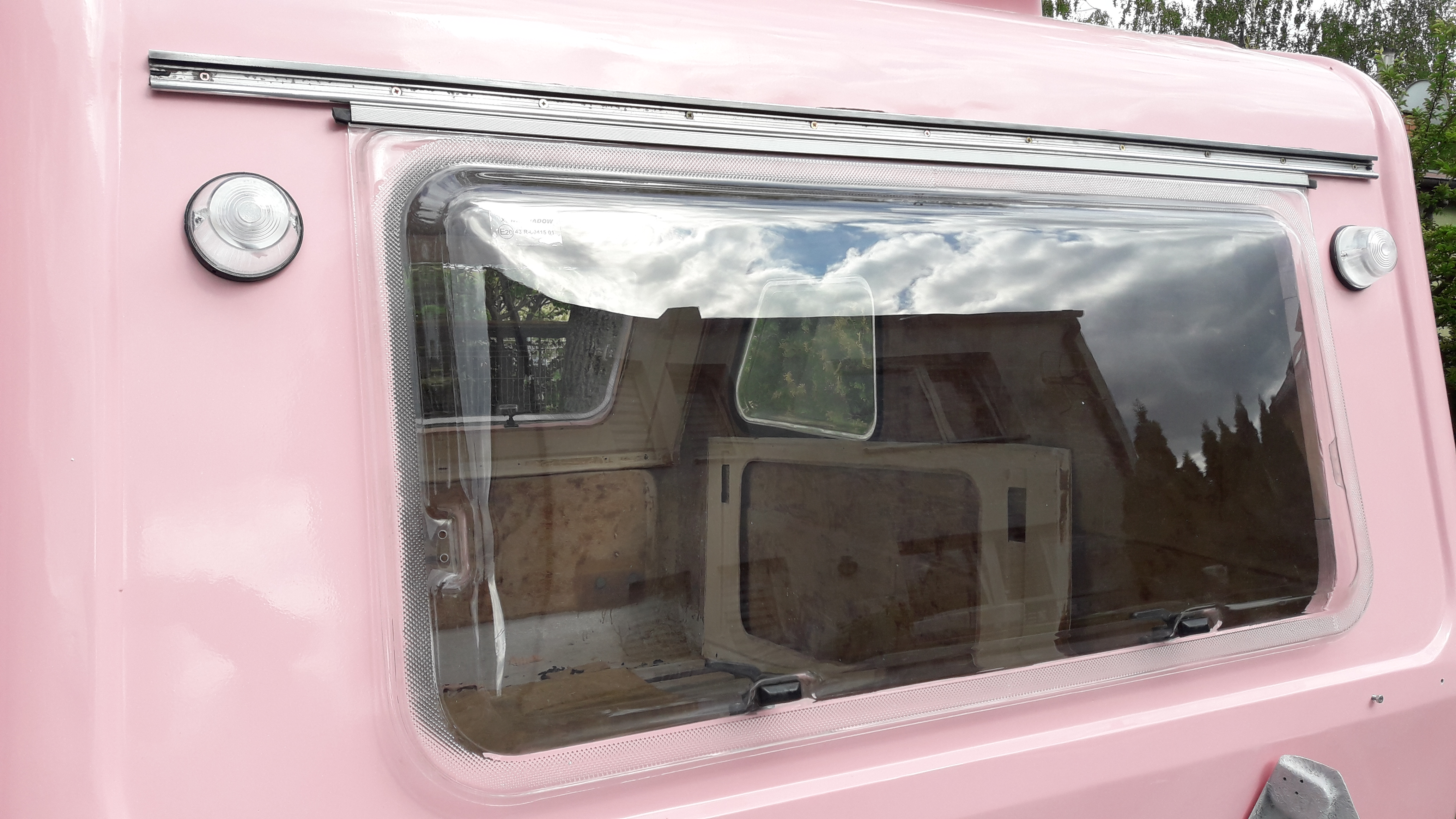

Doszły też przednie lampy pozycyjne, które zamontowałem wyżej aby nie oślepiały w lusterkach.

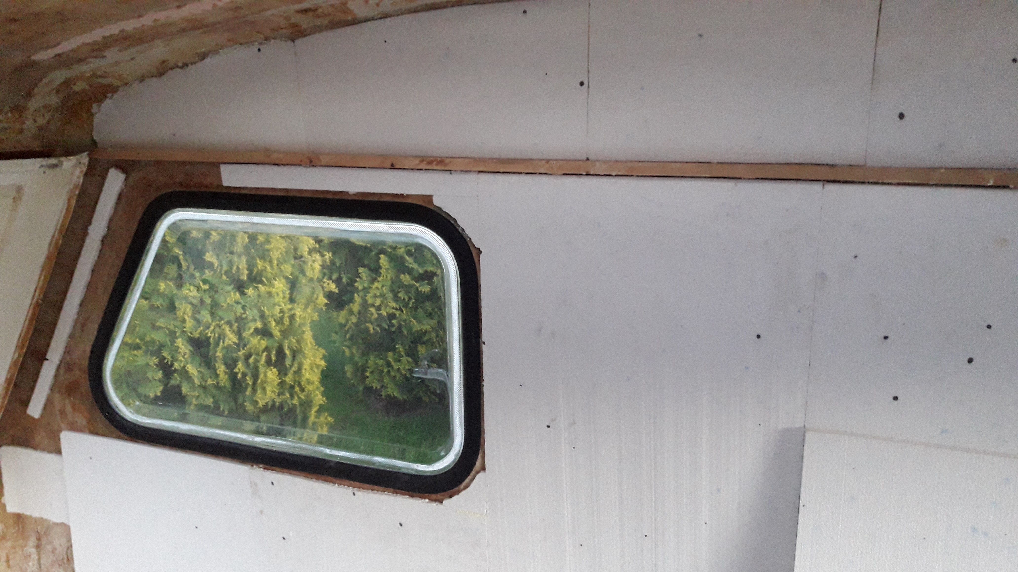

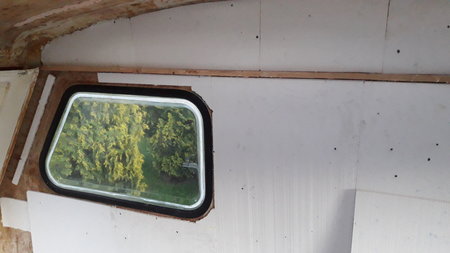

Jest też dach, można powiedzieć, prawie gotowy, wykończony remontówką pod którą nakleiłem ekran grzejnikowy

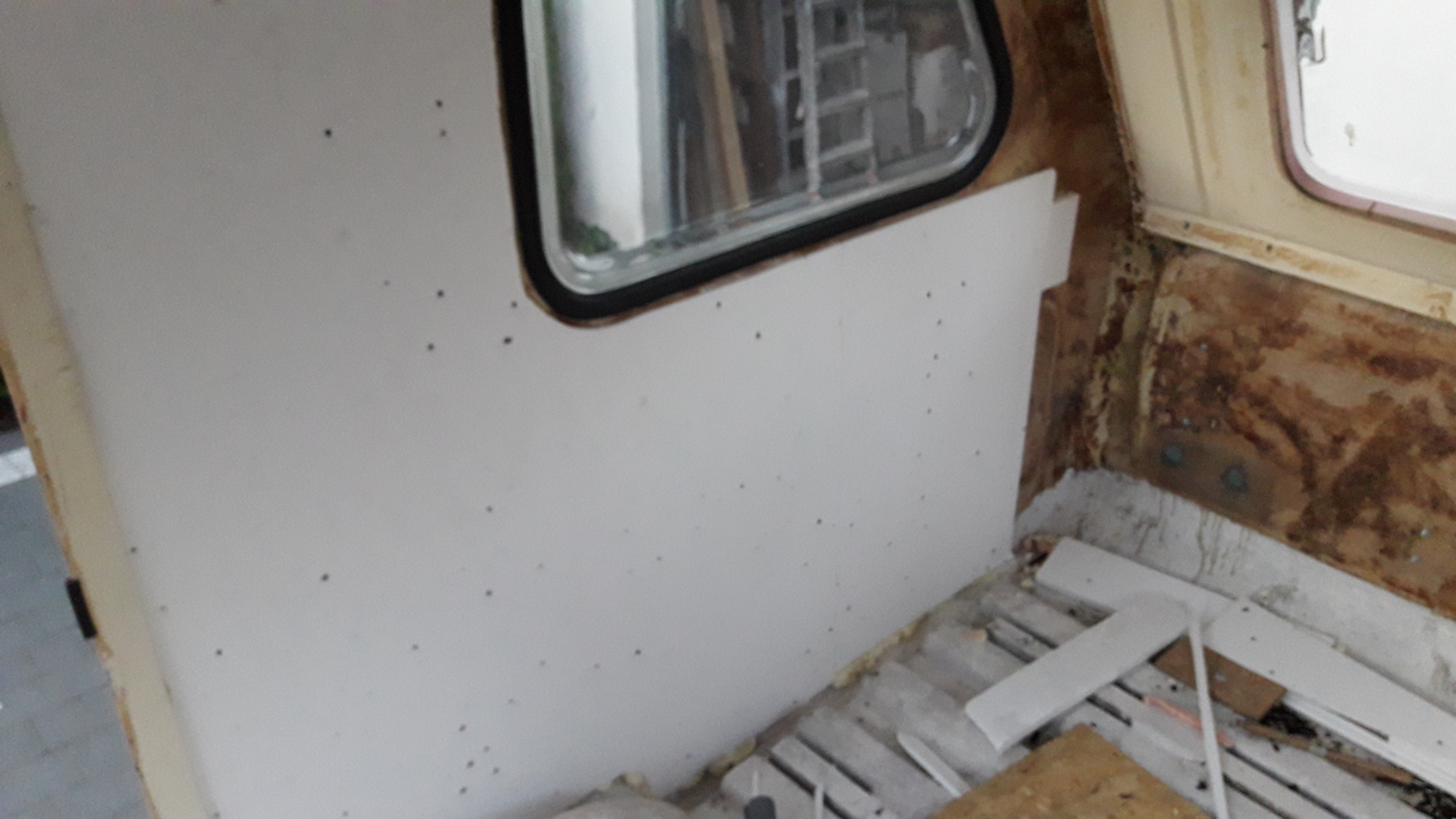

W środku natomiast, trwają prace związane z ociepleniem i równaniem ścian
Druga strona
Na swoje miejsce trafił także ostatnio modny temat pod nazwą ass mode, czyli po naszemu zadupek w moim wykonaniu :lol:
Dodatkowo będzie tu jeszcze kilka ciekawych (świecących) elementów, ale nie wszystko naraz.
