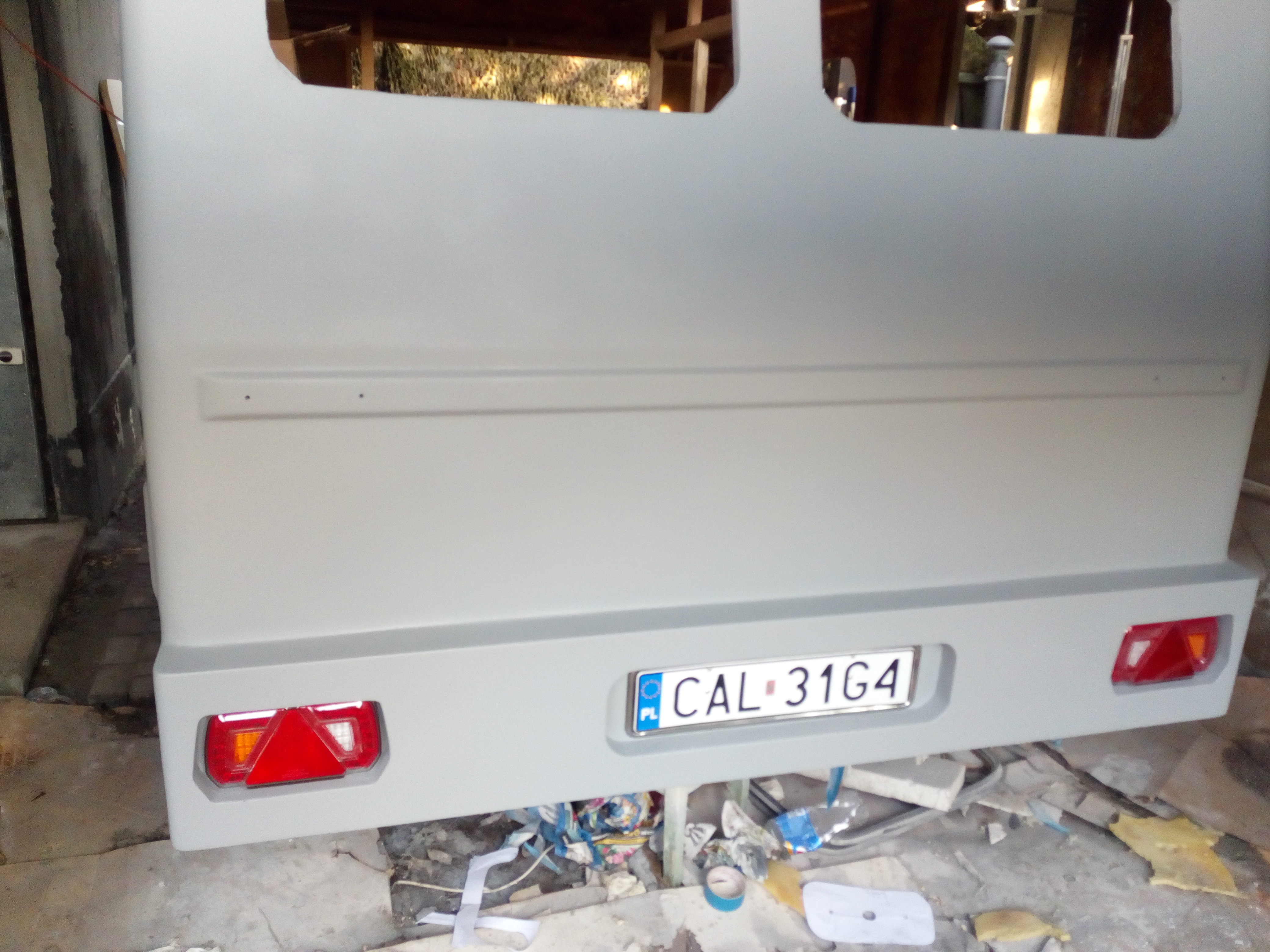

Dobrze, że nie ma okrągłych lamp z tyłu ;) :D
Re: N126n enka confex szaleje
Postautor: Murano » wtorek, 23 cze 2020, 10:53
Ja tu widzę inne inspiracje...
ale Filip lubi ciężkie sprzęty więc nic dziwnego.
Piwo będzie gdzie postawić ;-).
To jest akurat zaletą tych nowych tyłków.

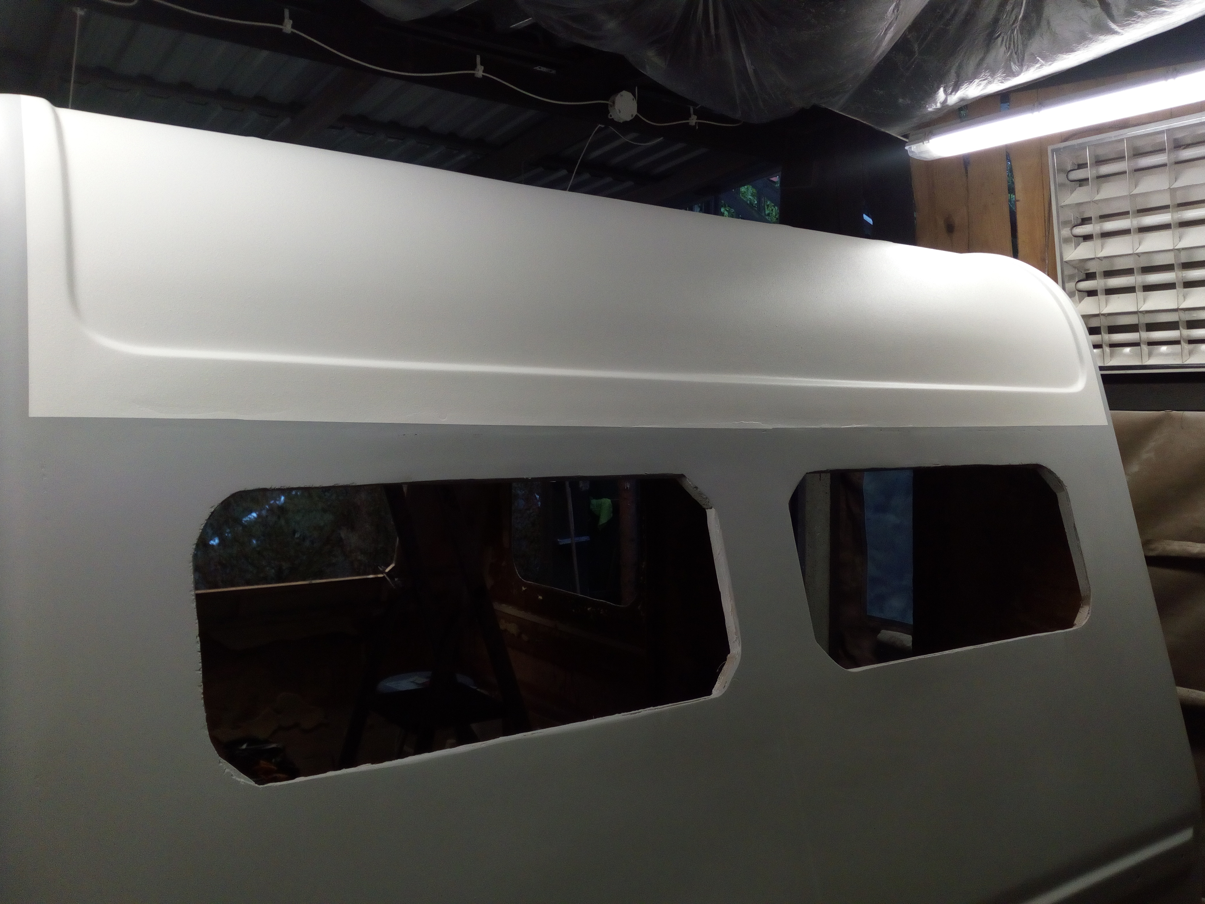

Postautor: CONFEX » środa, 24 cze 2020, 21:48

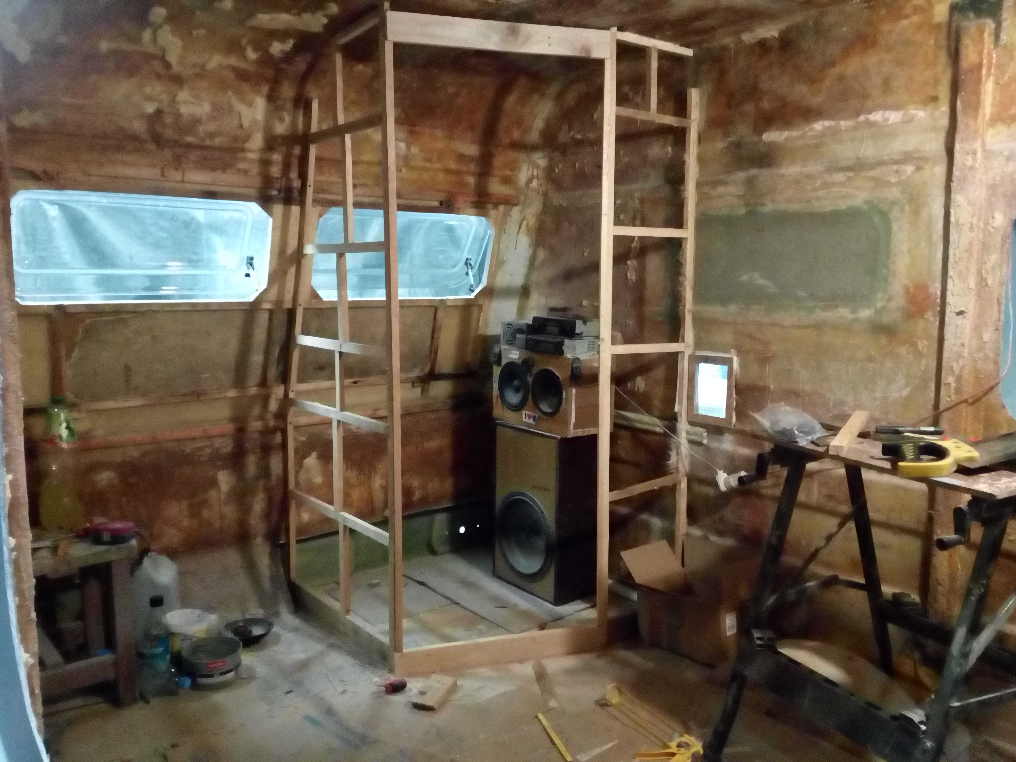

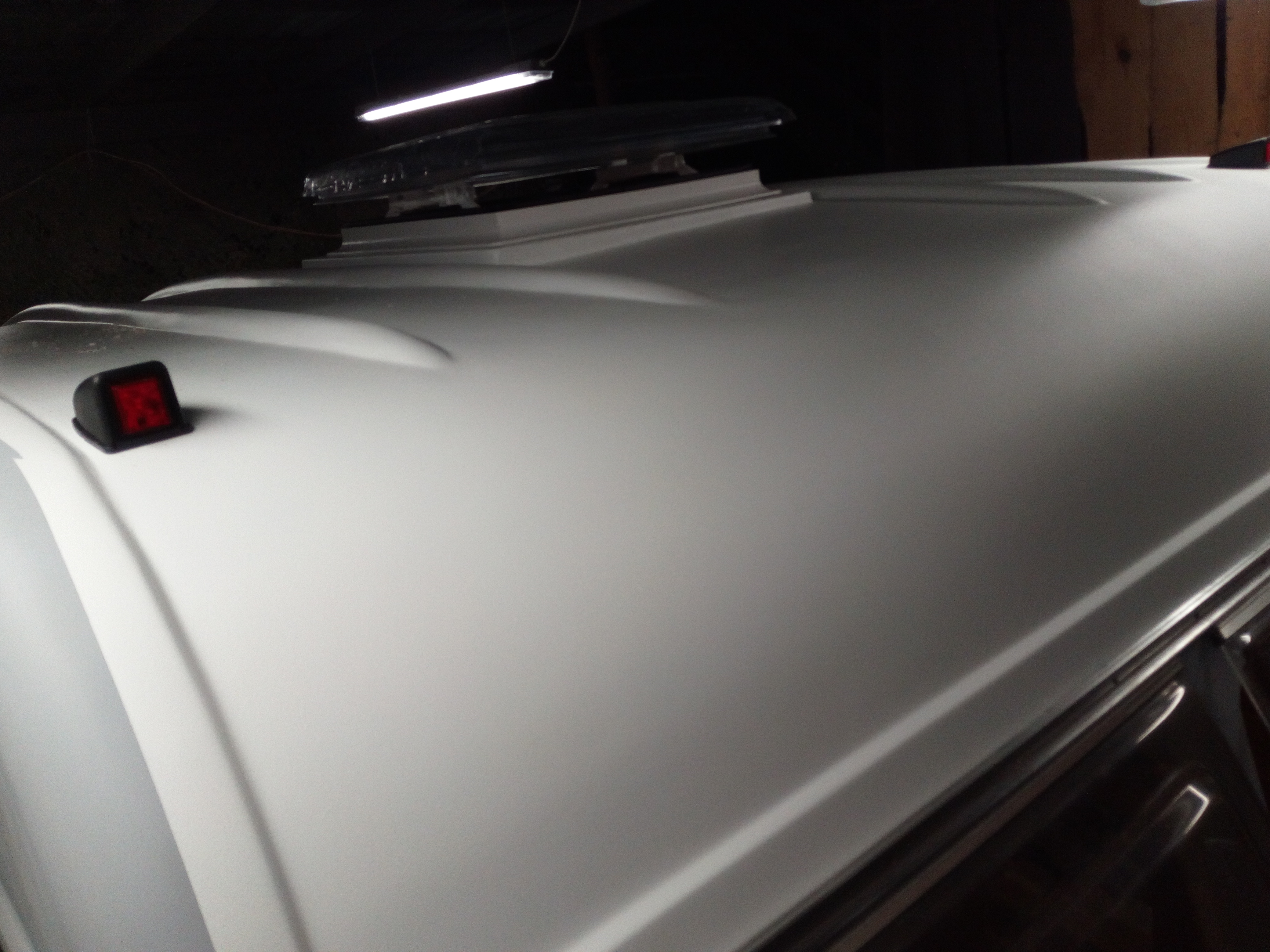

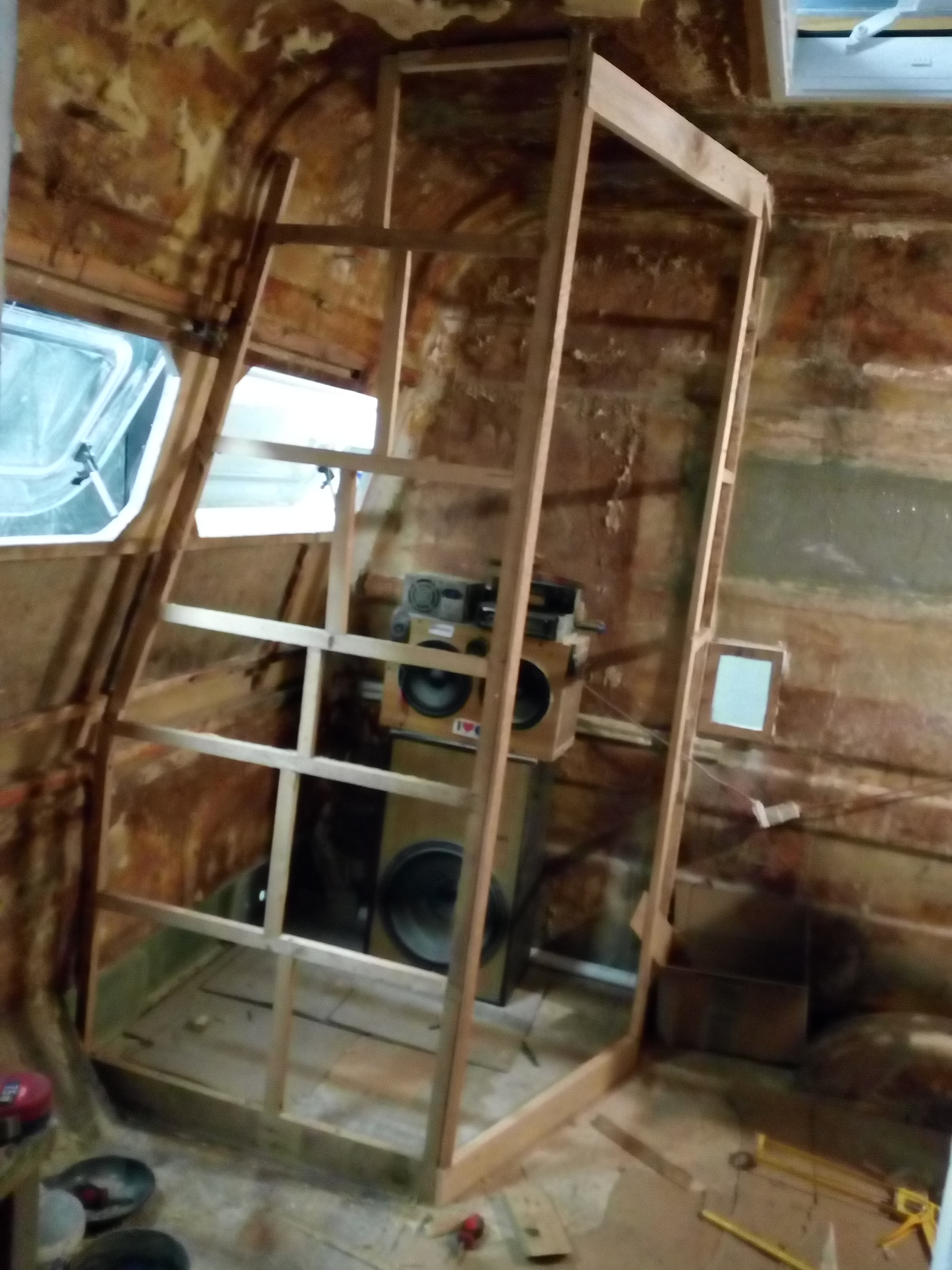

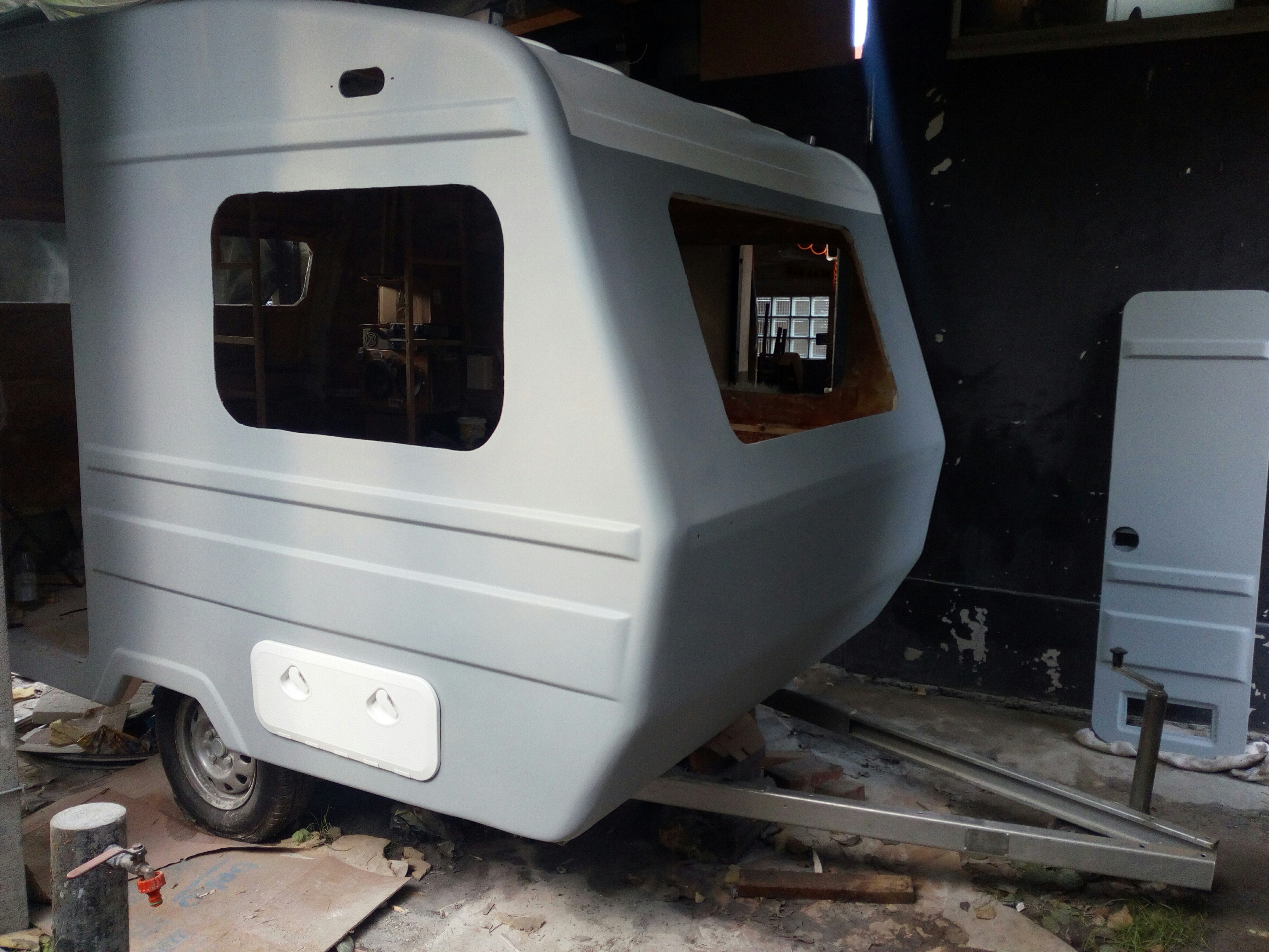

:D dach się pomalował :D nawet nie będę pisał czym jest pomalowane bo wiem, że zbyt wielu zwolenników tego typu malowania to u nas nie ma. Jest tak jak chciałem i mi się podoba :) W oczekiwaniu na resztę farby zmajstrowałem zarys łazienki.

Postautor: Tata Kazika » środa, 24 cze 2020, 22:09
Dobre nagłośnienie w łazience to podstawa :)
Postautor: Samoogon » środa, 24 cze 2020, 22:28
Nie wiem czy trochę nie przesada z tym nagłośnieniem ale każdy robi pod siebie. W łazience tym bardziej :)
Na dachu raptor?
Postautor: CONFEX » środa, 24 cze 2020, 22:56
:lol: dokładnie :lol: a tak na dachu jest raptor.

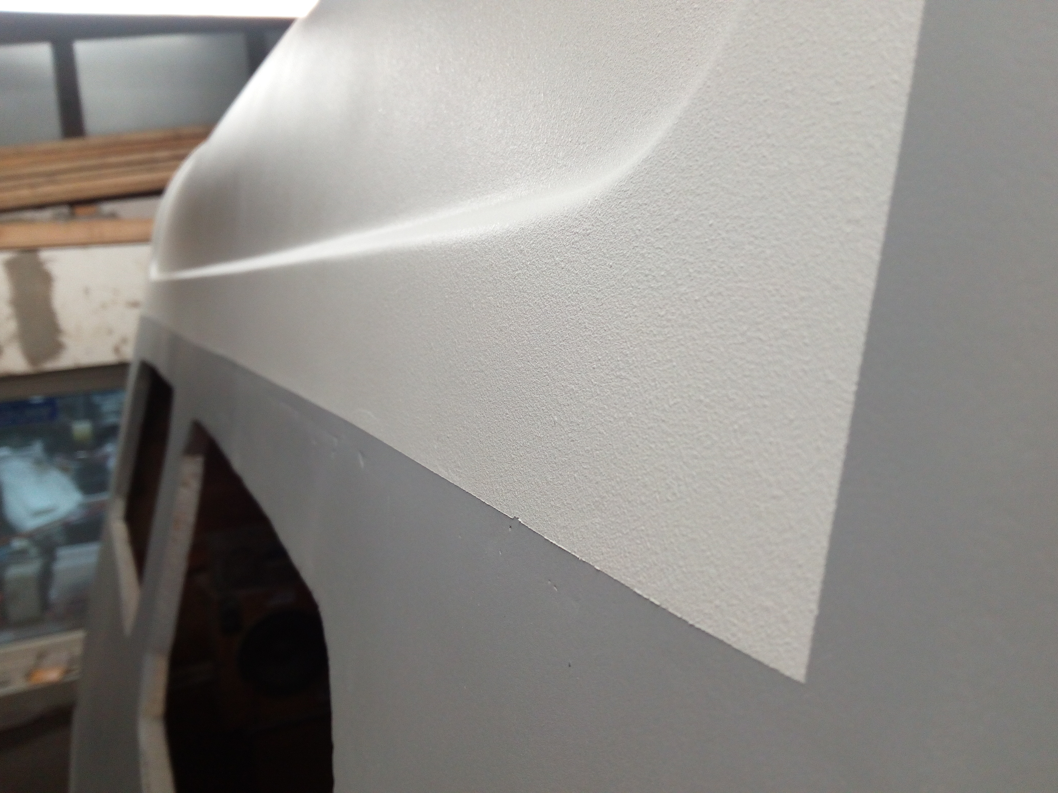

Postautor: KILLER » czwartek, 25 cze 2020, 06:55

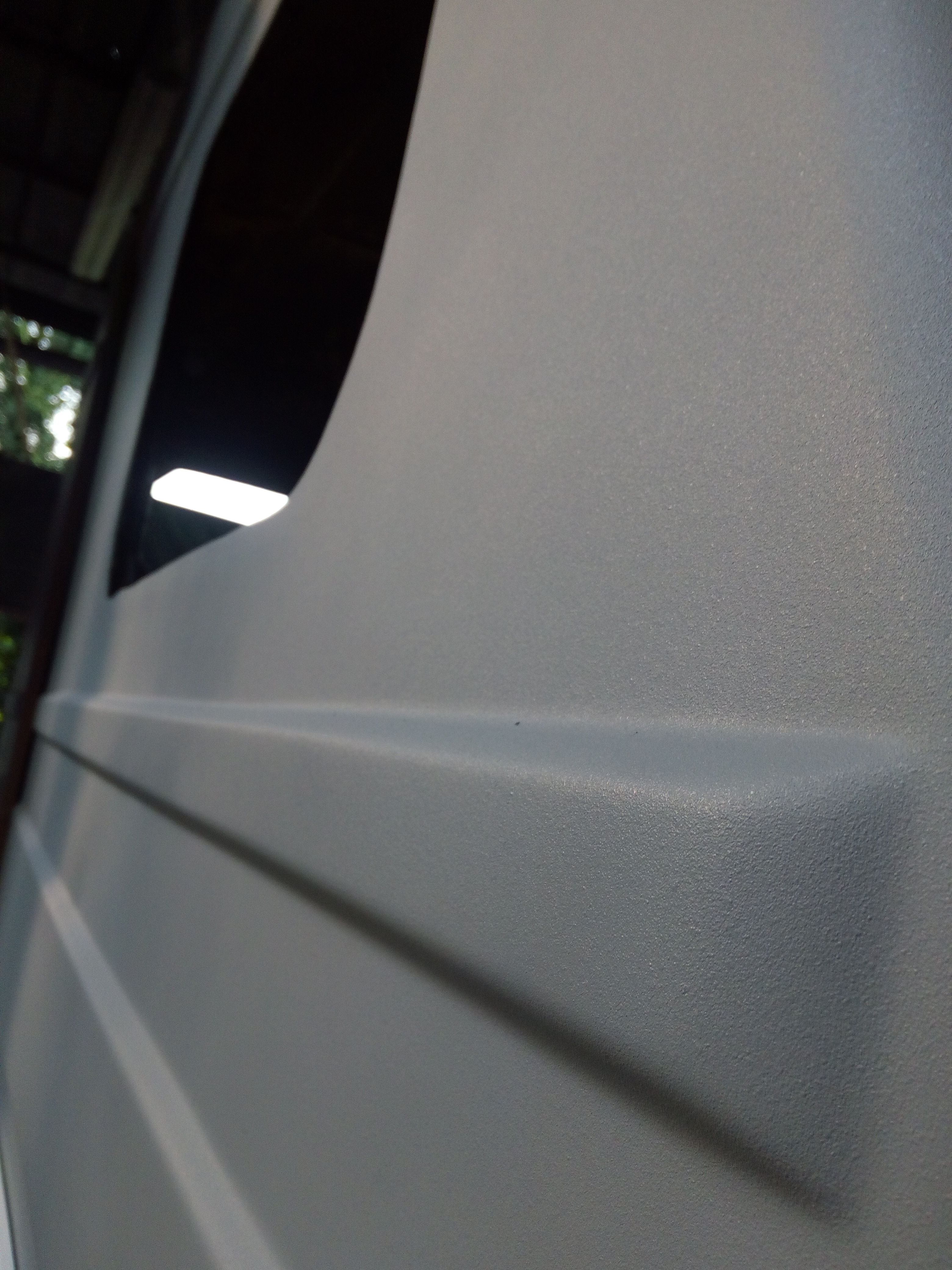

CONFEX pisze::lol: dokładnie :lol: a tak na duchu jest raptor.
Gładko wyszedł, czy to tylko tak na zdjęciu?
Postautor: CONFEX » czwartek, 25 cze 2020, 07:23

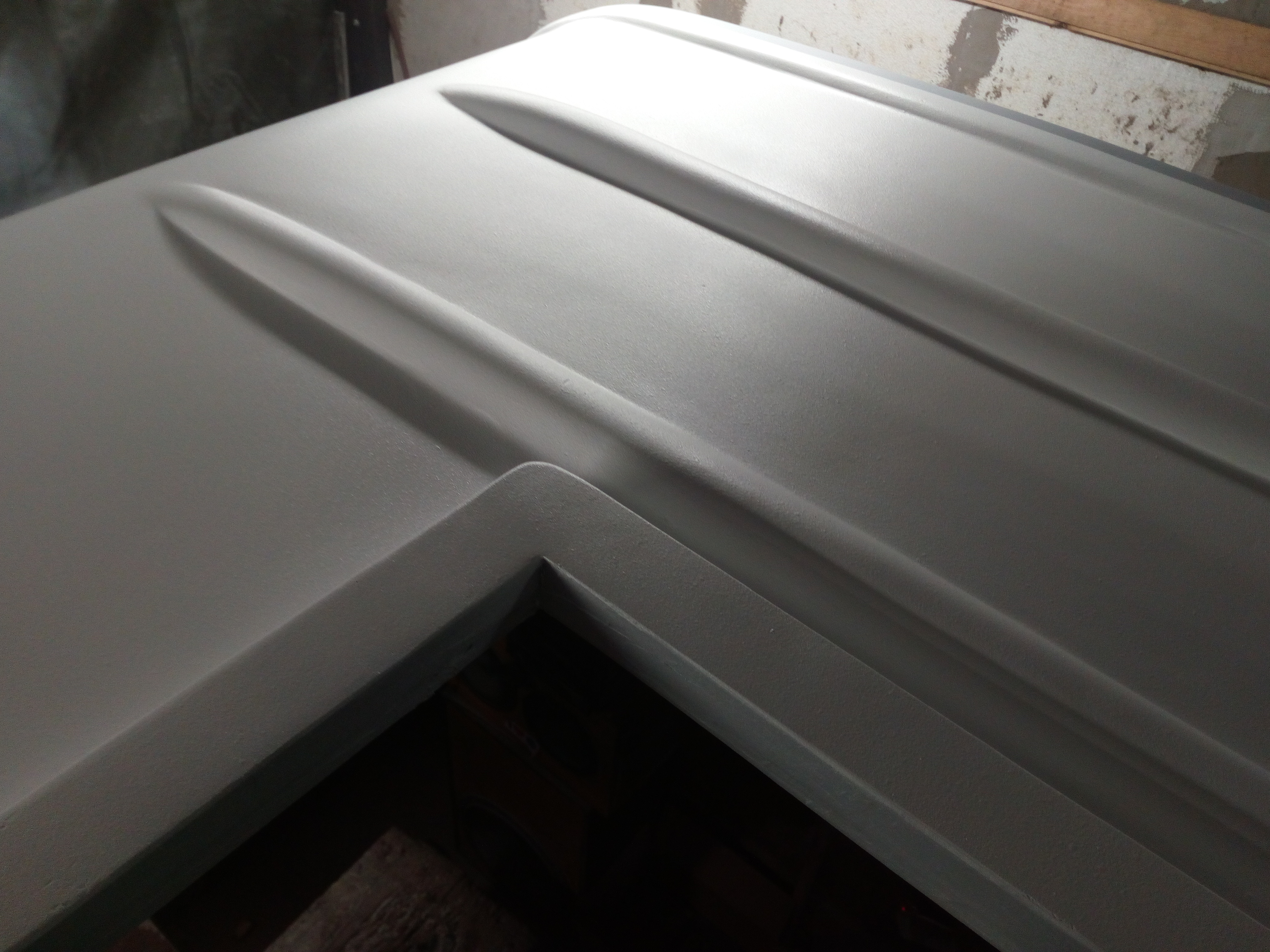

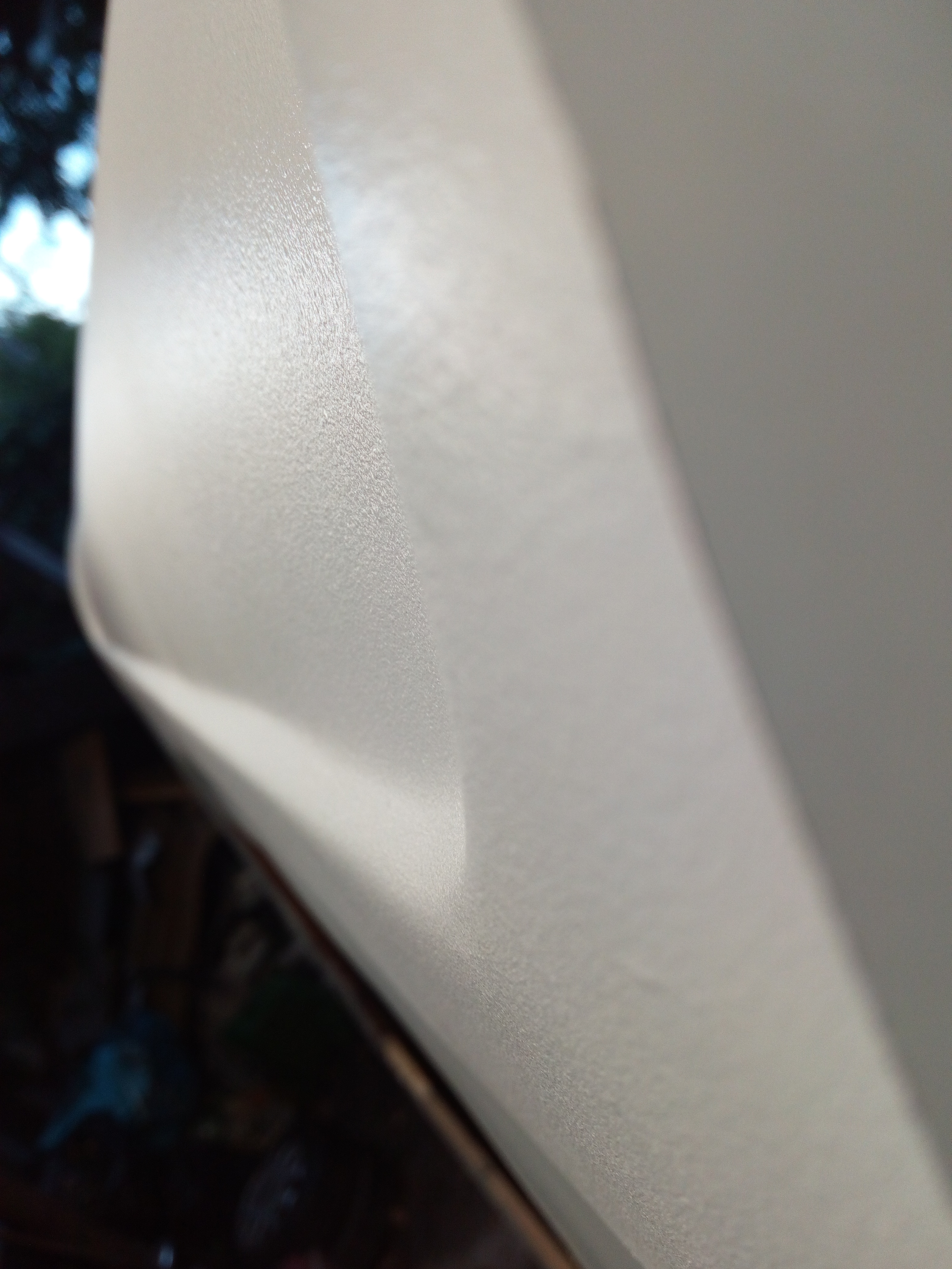

Gładko, gładko. Nie chciałem takiego fest baranka; po delikatnym rozcieńczeniu 15% rozcieńczalnika można malować pistoletem HVLP z dyszą 2.0 i wtedy wychodzi taki ładny macik.

Ma to swój urok. Nie musi być połysk fortepianowy, żeby wyglądało świeżo i indywidualnie.

Postautor: KILLER » czwartek, 25 cze 2020, 11:19
Efekt fajny, polimicznik wytrzymaly, jedynie to odcięcie ze schodkiem ale pod dwóch myciach powinno się to lekko wytracić. Idzie na to listwa maskującą jakaś?
Postautor: CONFEX » czwartek, 25 cze 2020, 21:24

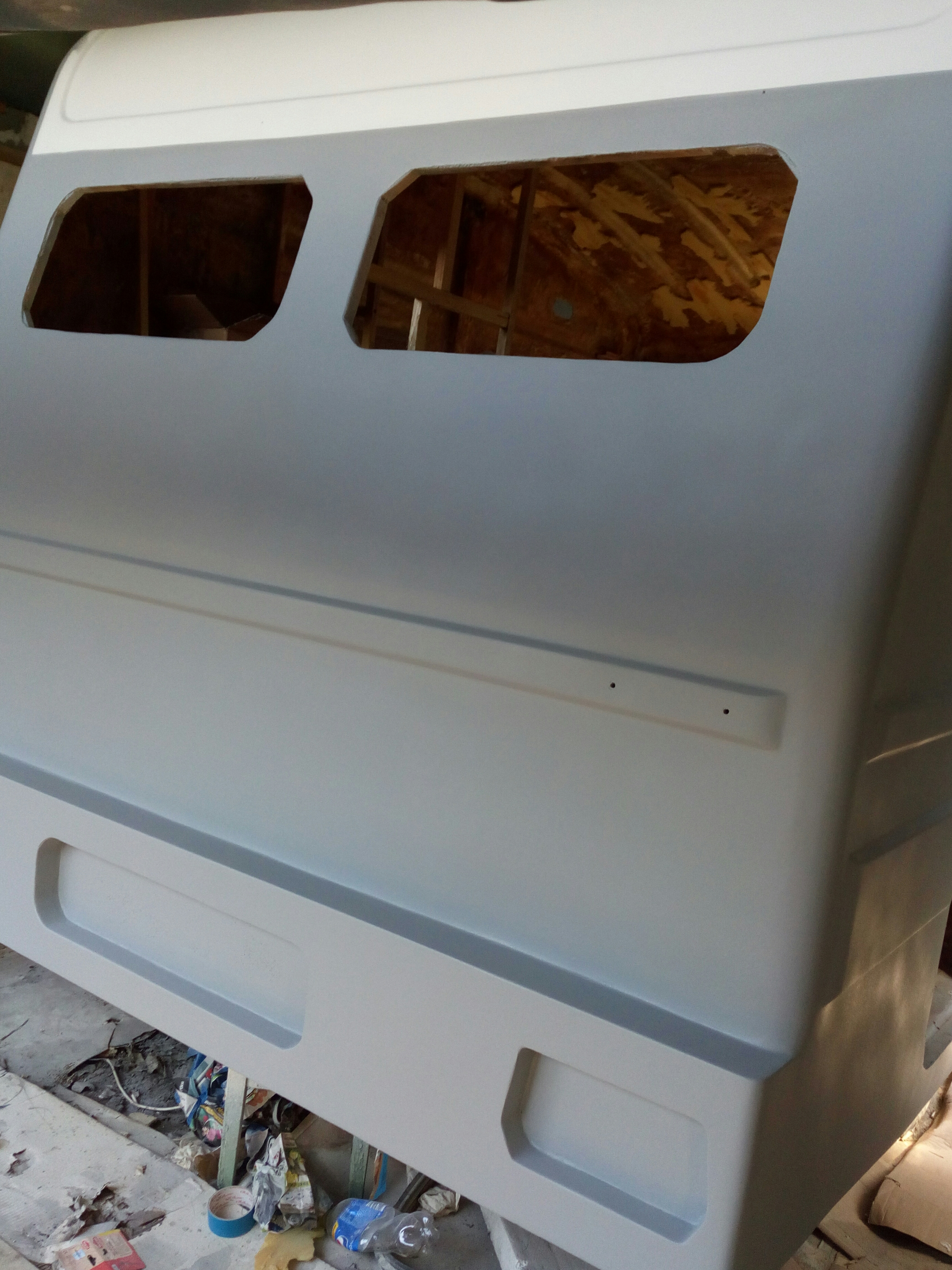

Odcięcia nie będzie widać; listwy okienne i kedrowe zasłonią. Tym czasem to już nie jest podkład, a w końcu pomalowana cała przyczepa!!!!! Jeszcze jak na złość przy ostatnim 0,5 litra pierdyknęła uszczelka pod głowicą w sprężarce. Resztę musiałem na 24litrowej; myślałem, że spuchnie z wrażenia. :lol: Więc raptora poszło: dach 1,5 litra, reszta 3 litry. Na tyle to fajnie schnie, że tylko 2 muchy zdążyły usiąść :D Jest ok; cieszę, że w końcu ten etap mam za sobą najbardziej przez nas lubiany i upierdliwy. :mrgreen:

Szykuje się wersja "indywidual"; fajnie ;)

Super pomysł z tym kolorem. Nie bedzie na niej tak widoczny brud. Biała trochę postoi na dworze i od razu kwalifikuje się do mycia.

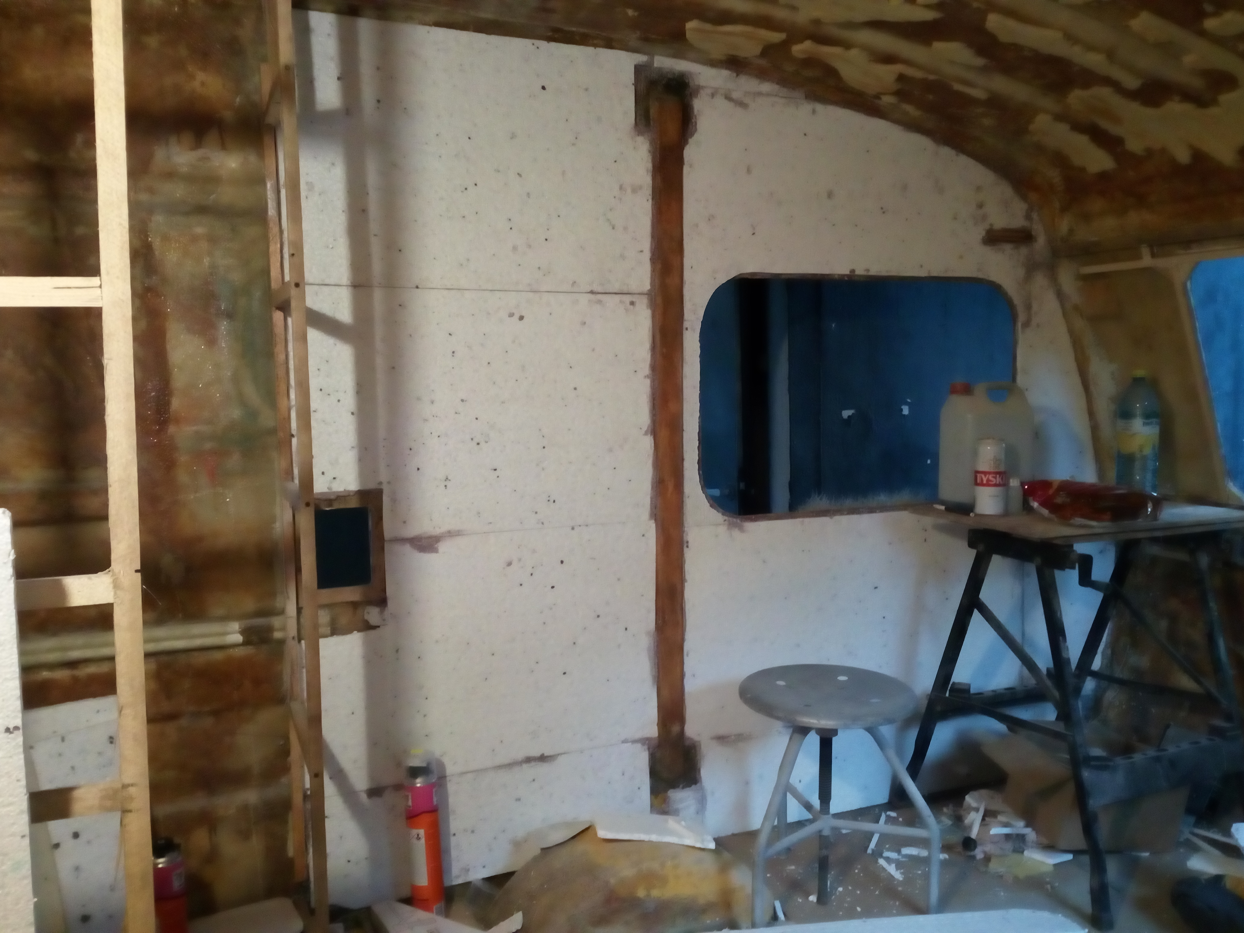

No Panowie i Panie; zobaczymy co to będzie. W planach wiadomo, jakieś paseczki, napisy. Tak sobie dzisiaj pomyślałem; ok, pomalowana jak chciałem matowa, ale gdzie ja teraz będę naklejki ze zlotów przyklejał??? :? Przecież na to nic nie nakleję... Mirek, patent ze styropianem i pianką jest zajebisty, może niezbyt ekonomiczny, ale kurde jak wzmacnia całą konstrukcję; muszę tylko dojść do wprawy i będzie superowo. Nie powiem, dociskanie do tych krzywizn jest upierdliwe jak diabli, ale kurcze to jest to! Biorąc pod uwagę, że zrobiłem dwie zapiekanki matami zagrzejnikowymi i Dragonem, stwierdzamy, że jak dla siebie to jest 100 razy lepsze! Tylko dużo pianki idzie...
