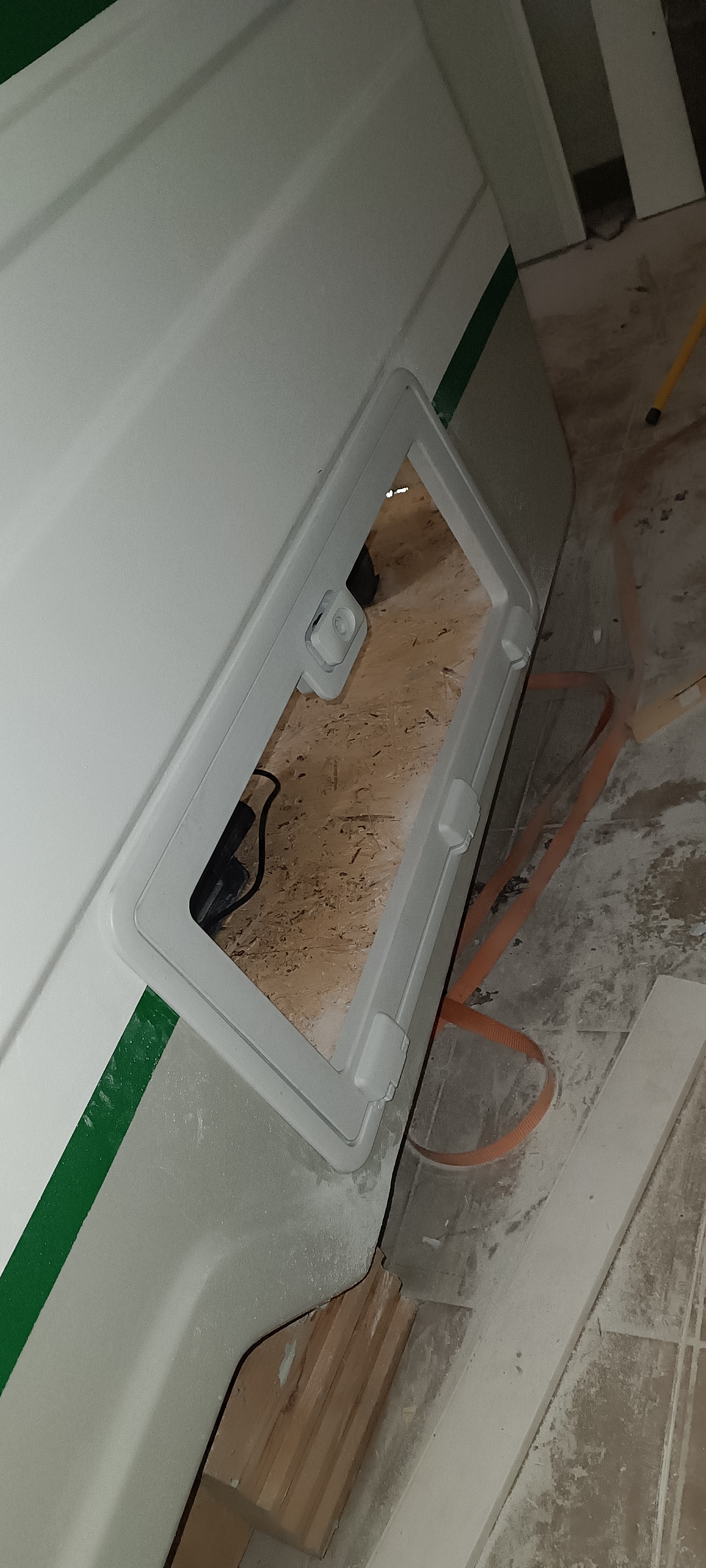

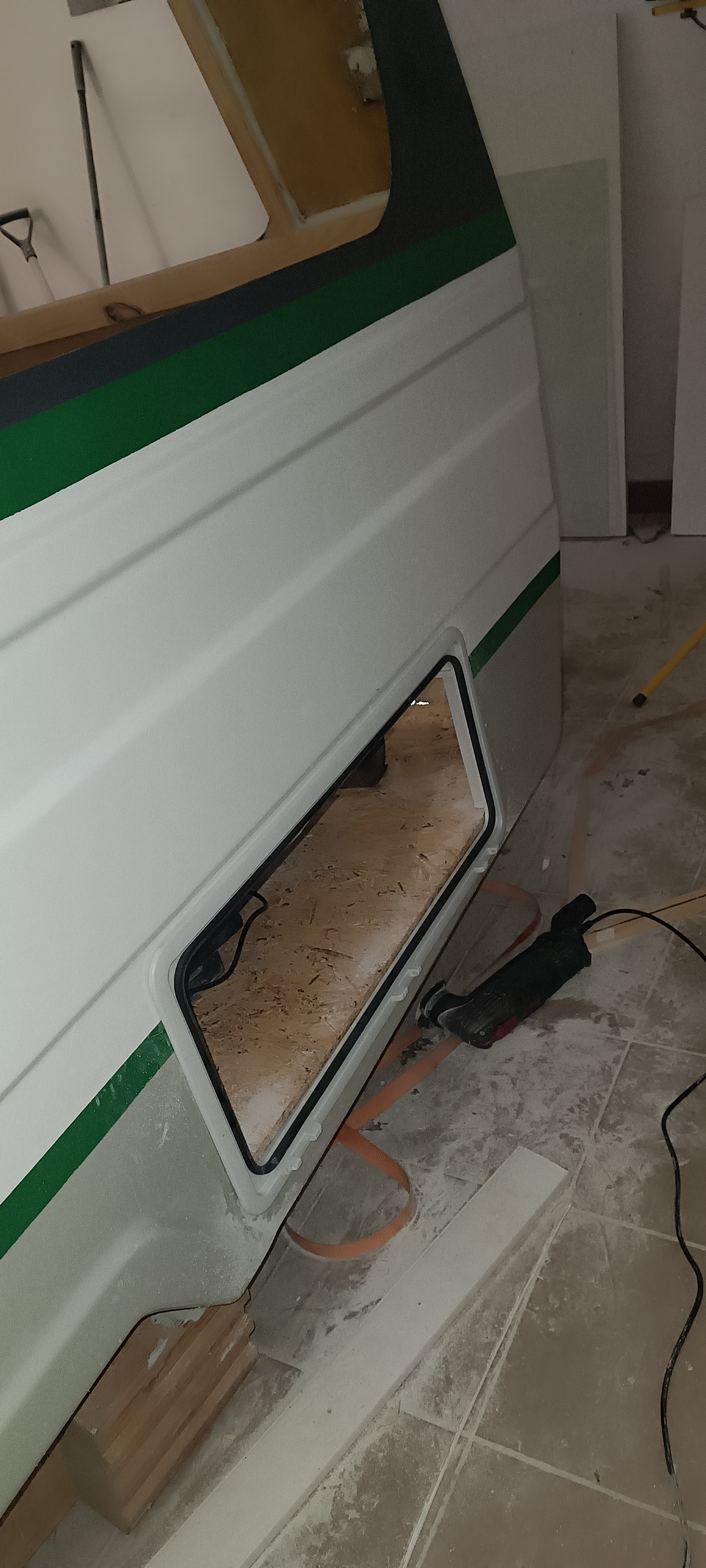

Coś tam pogrzebałem wreszcie....
Nowa listwa aluminiowa - kurcze ale trzeba się nabiegać (robię sam więc nie ma kto przytrzymać itp) i od środka dobrze że długie śruby kupiłem to jakoś daje radę.
Chce już wyjść "z zewnątrz". Już po malowaniu, została nakładka i kufer jeszcze ale to się nie pali.
Klapa serwisowa "wycięta". Nawet fajnie wyszło z podłogą.
Jeszcze druga strona listwa (po obu stronach jest listwa kedrowa, pomysł na przedsionek i daszek z drugiej na dłuższy pobyt) i zaczynam ocieplać. Graty wszędzie się walają, od trumny, bojlera po ocieplenie rolety lodówki i takie tam... Czas wreszcie upychać do przyczepy, ale kolejność trzeba zachować....

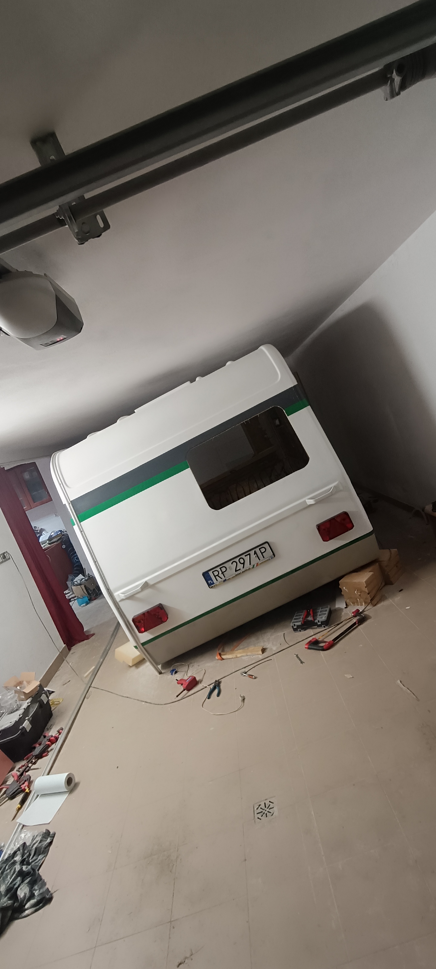

Postautor: kooba » poniedziałek, 31 paź 2022, 21:16
Patrzę na pierwsze zdjęcie i zastanawiam się jak ty żeś te budę tam wsadził
Posty: 2102
Re: Karolus i remont nr.3 - N126NT
Postautor: Karolus » poniedziałek, 31 paź 2022, 21:33
kooba pisze:Patrzę na pierwsze zdjęcie i zastanawiam się jak ty żeś te budę tam wsadził
Jak się popieścić to się zmieści :lol:
Weszła idealnie, jakieś 0.5mm od bramy garażowej :mrgreen:
4 chłopa, na pasach, i jakoś się udało....
Tylko teraz jak zrobię i nie wyjdzie? Będę rozwalał garaż :lol:

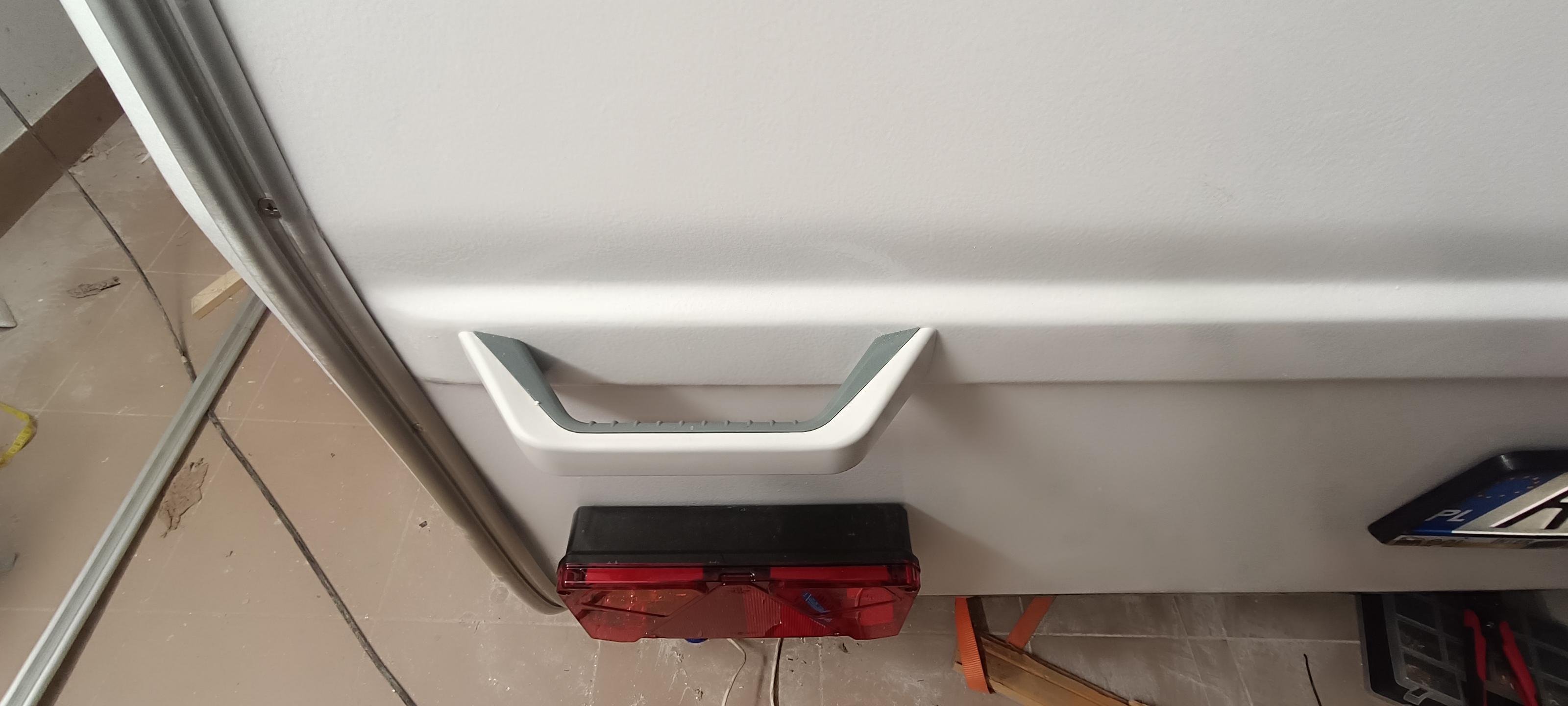

Skąd rączki manewrowe i z czego to jest zrobione? Powiedz coś na ich temat.
Postautor: tantalos » wtorek, 1 lis 2022, 11:44
Rączki bardzo ładne ale czy odporne na warunki atmosferyczne? Druga sprawa to dobrze ci się będzie pracować w środku bo nie będziesz wchodził i wychodził milion razy po schodkach :lol: Lampy widzę takie jak moje czyli najlepsza opcja za tą cenę bez osobnych trójkątów. Nie wiem czy dajesz obrysówki na górę ale trzeci stop by się przydał.

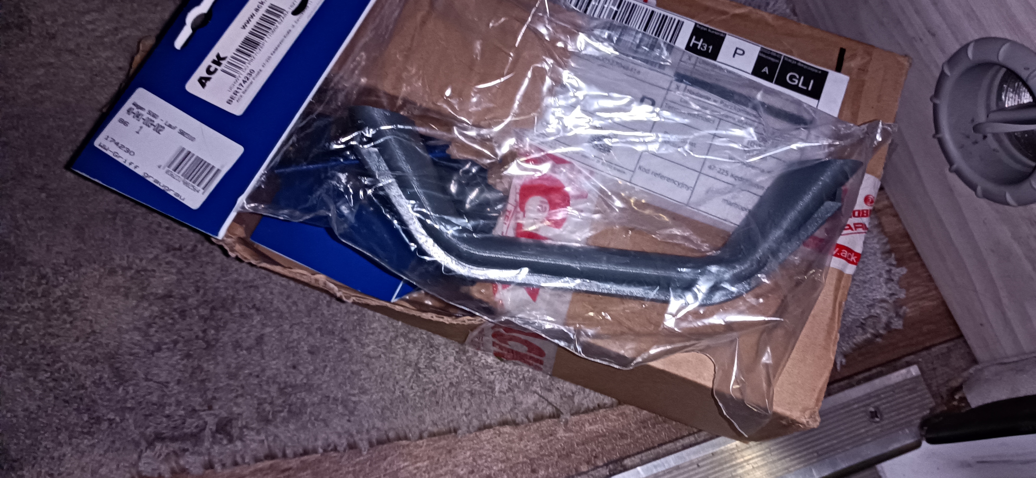

tantalos pisze:Rączki bardzo ładne ale czy odporne na warunki atmosferyczne? Druga sprawa to dobrze ci się będzie pracować w środku bo nie będziesz wchodził i wychodził milion razy po schodkach :lol: Lampy widzę takie jak moje czyli najlepsza opcja za tą cenę bez osobnych trójkątów. Nie wiem czy dajesz obrysówki na górę ale trzeci stop by się przydał.
Rączka dedykowana do przyczep https://www.ceneo.pl/138120249

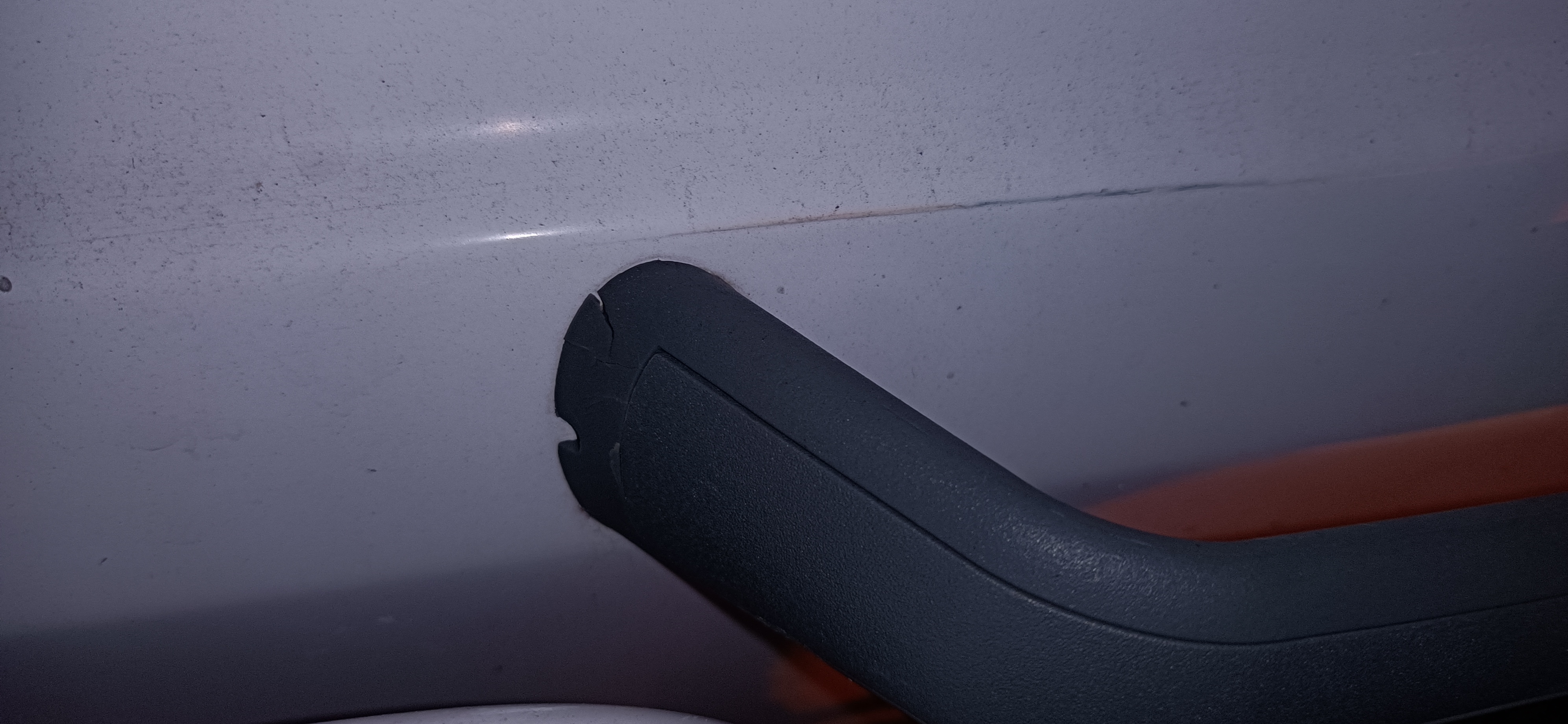

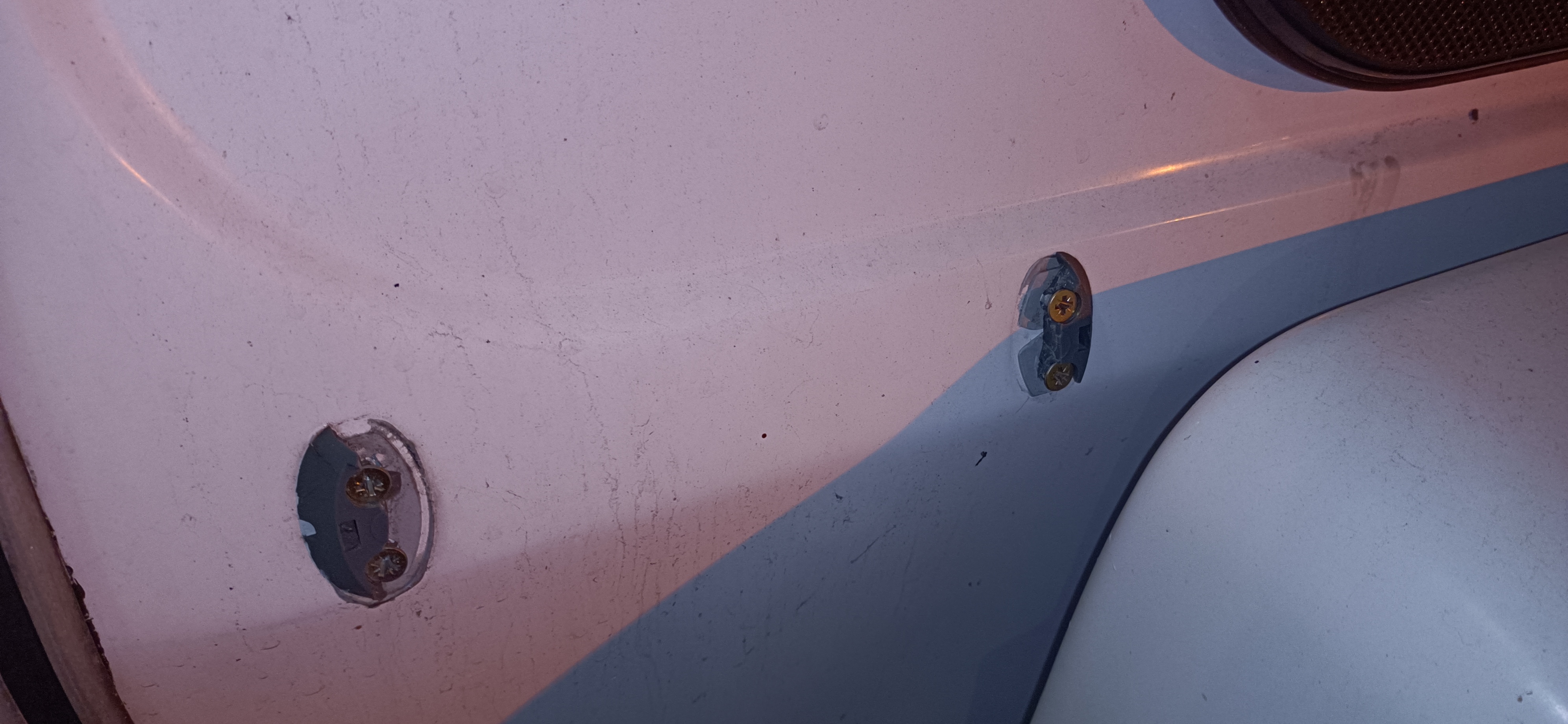

Rączka:
Mam podobne lub nawet identyczne pod względem mocowania i....nie polecam.
U mnie po 3 sezonach jedna skończyła tak:
Pozostałe 3 wyglądają tak (pęknięcia):
W tym momencie nie pozostało nic innego niż zakup nowego identycznego kompletu i sukcesywnej wymianie każdej, która odpadnie...
