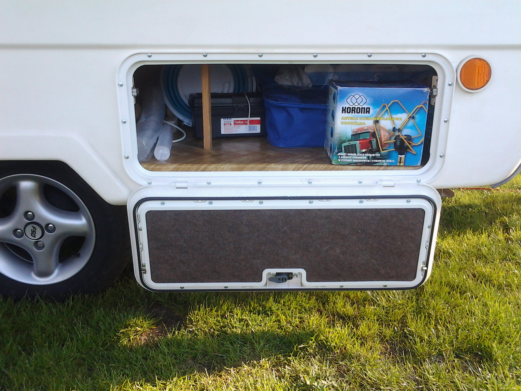

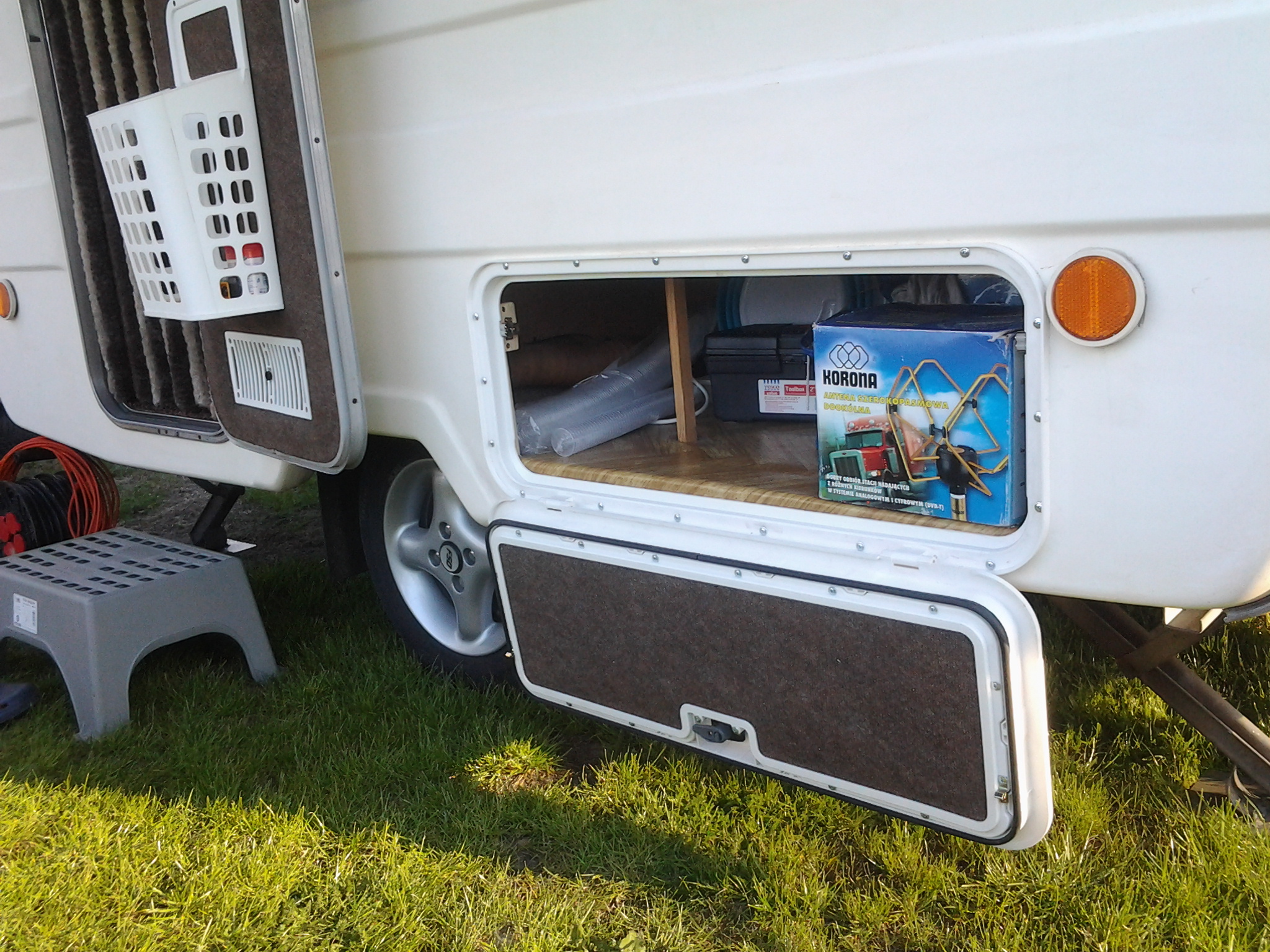

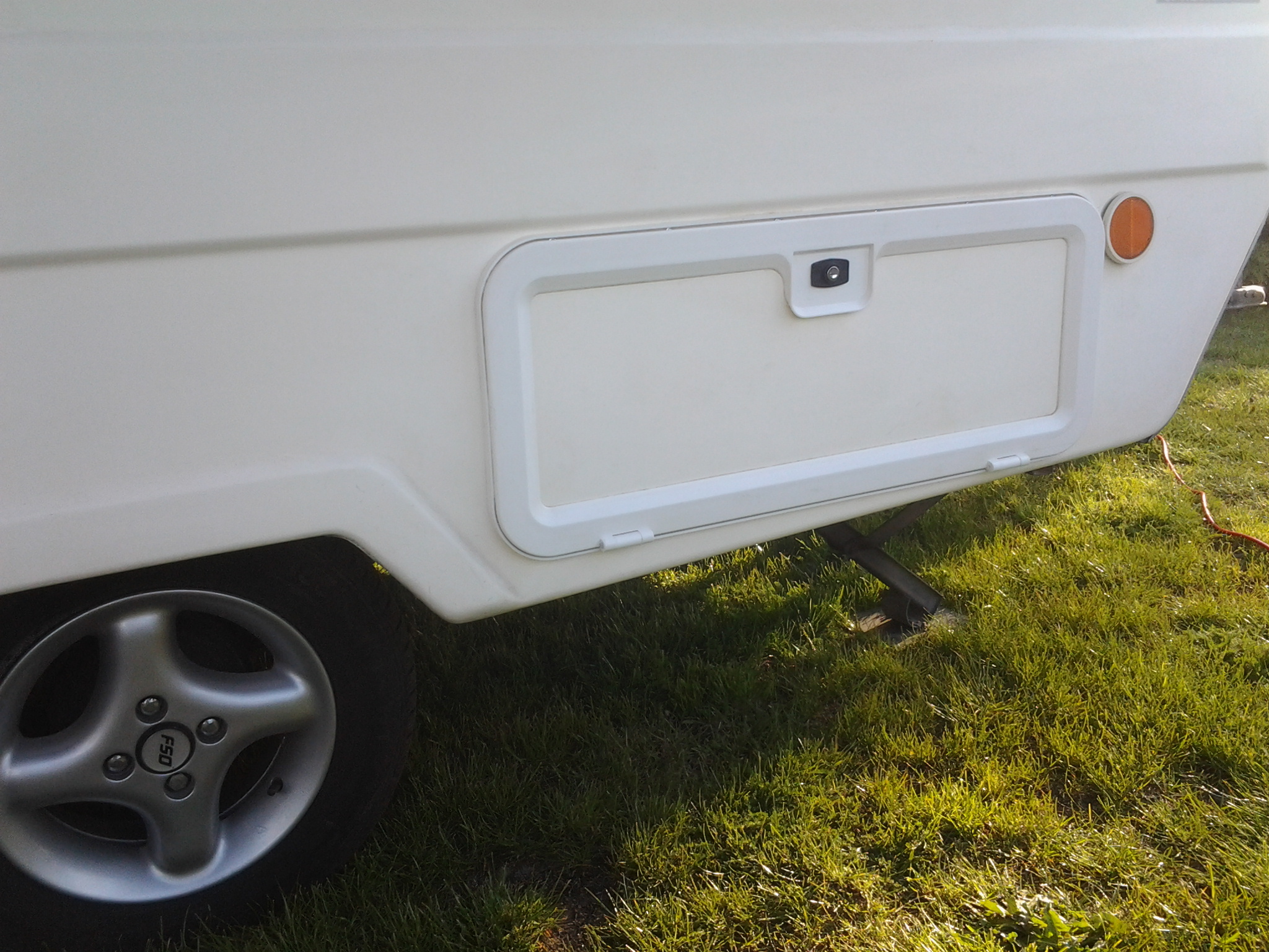

W ramach przygotowań przedmajówkowych wyciąłem otwór z boku przyczepy i zamontowałem klapę serwisową umożliwiającą łatwy dostęp z zewnąrz do kufra pod dużym łóżkiem. Na razie drzwiczki są tylko z prawej strony przyczepy, ale ich praktyczność podoba mi się do tego stopnia, że zastanawiam się nad montażem podobnych tylko nieco mniejszych także z lewej strony.
Wycięty laminat wraz z ociepleniem i wewnętrzną tapicerką posłużyły jako wypełnienie klapy schowka.
Dostrzegam teraz potrzebę zainstalowania w bocznym prawym schowku gniazda 12v, ale to później

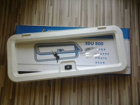

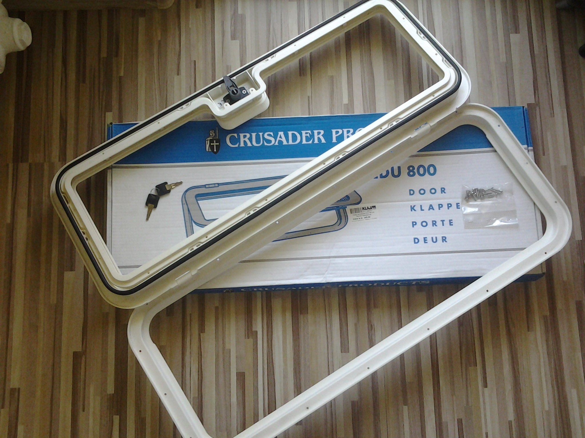

Klapa serwisowa już u mnie. Przed montażem pierwszej zapomniałem cyknąć fotkę jak taki zestaw wygląda. Korzystam więc z okazji teraz.
Jest to w zasadzie sama ramka, a wypełnienie jej stanowić będzie materiał wycięty z bocznej ścianki przyczepy. W komplecie: zamek, 2 kluczyki, uszczelka, wkręty montażowe (choć ja użyłem innych, bardziej dopasowanych).
