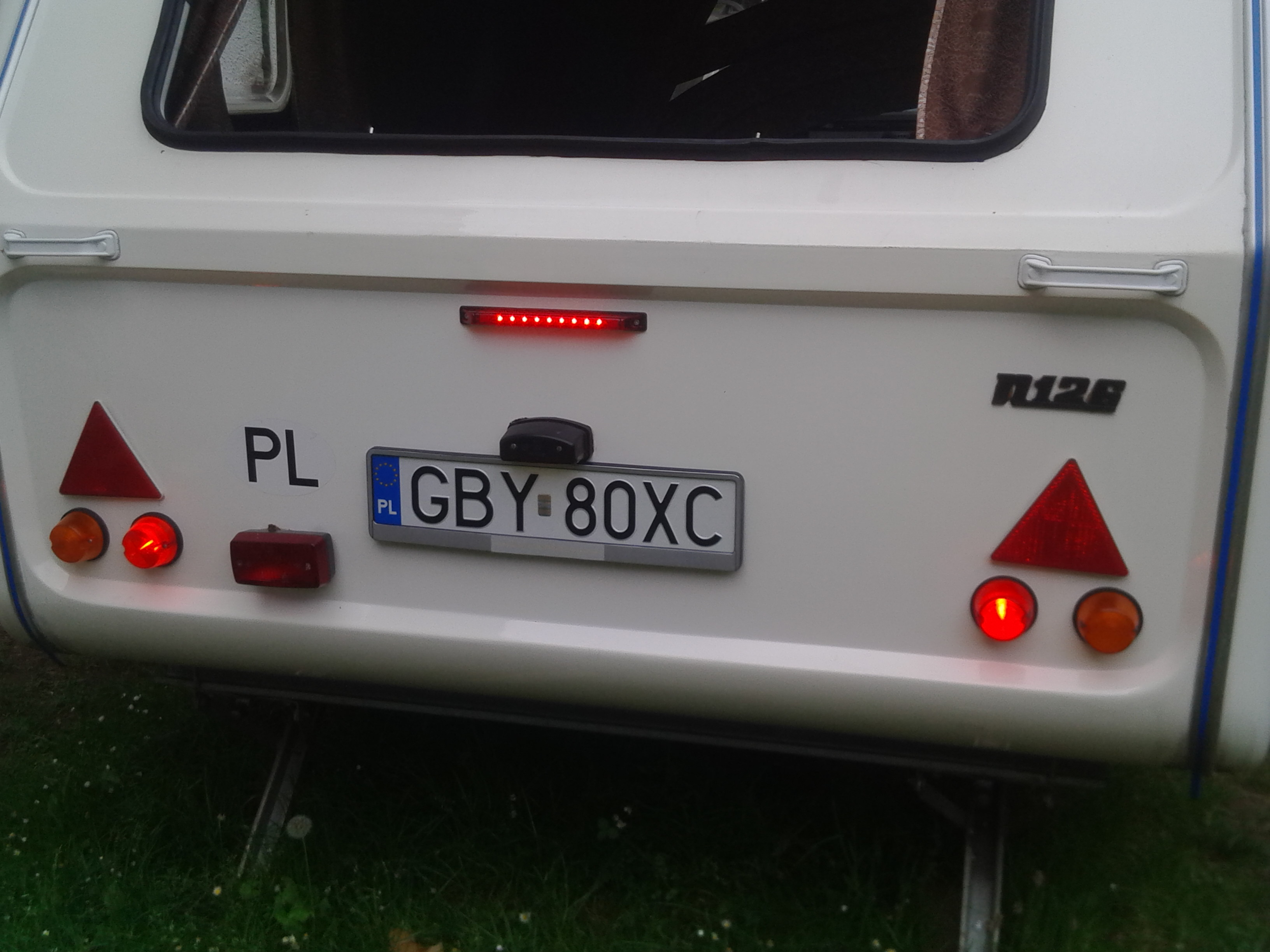

Postautor: stachu_gda » czwartek, 19 maja 2016, 19:57
Dzisiaj do zapiekanki trafił "trzeci stop". W środku póki co kabel wisi na wierzchu, w przyszłym tygodniu będę go maskować więc na razie nie pokazuję zdjęcia ze środka ;)
Załączam za to fotkę jak piknie świeci na zewnątrz. Celowo robiłem zdjęcie pod kątem żeby ukryć fakt że - a jakże - źle wymierzyłem miejsce montażu i lampka jest przesunięta o centymetr w prawo grrrr. :)
Poza tym - drobne prace wykończeniowe - montaż brakujących półeczek, czyszczenie mocowania haka w aucie (po wyczyszczeniu naftą pięknie wskakuje w gniazdo, wcześniej musiałem pomachać nim trochę żeby nie było "mikroluzu"), wrzucenie do kufra koła manewrowego i korby, zamknięcie skrzynki rozdzielni elektrycznej, montaż zawleczek przy elementach najazdu (roboczo zastąpionych drutami).
A jutro, jeżeli nic nie wypadnie - to weekendowo rozdziewiczamy przyczepę :) Na wszelki wypadek ładuję do fury skrzynkę z narzędziami, jakby się okazało że w środku podczas jazdy szafa odpadnie, albo źle hamulec wyregulowałem czy coś innego :) Mimo wywrócenia chaty do góry nogami nie udało nam się znaleźć menażek więc wyjazd będzie raczej bez używania kuchenki. Rzeczy ze sobą też bierzemy raczej na wariata, pewnie okaże się że o 3/4 nie pomyśleliśmy ale będę notować co by się przydało na wyjazdach, i wtedy wyposażę szafki w jakieś sprytne uchwyty itd. żeby na przyszłość móc wyruszyć bez przygotowań.
Mam nadzieję że nie zmarzniemy jakoś mega. W sumie to w maju zwykle już z namiotem jeździłem, więc nie wiem czym się przejmuję :)

Postautor: DIZZY » piątek, 20 maja 2016, 08:26
W tym miejscu dodatkowy stop bardzo mi się podoba.

Benior
Posty: 1857
Postautor: Benior » piątek, 20 maja 2016, 09:04
DIZZY pisze:
Jak nie znalazłeś menażek weź zwykły rondelek i czajnik, zawsze się przyda coś podgrzać. Przyjemności z wyjazdu :P
W swojej zapiekance też bym w tym miejscu zainstalował ponieważ te podstawowe światła są po prostu marne.
Stop w tym miejscu jest jak najbardziej ok. ponieważ w podstawowym świetle stop i pozycyjne jest w jednej obudowie a to osłabia widoczność.

Postautor: RAFALSKI » piątek, 20 maja 2016, 11:32
Stachu, gratulacje z udanego remontu i życzę udanego pierwszego wyjazdu! Montaż lampy stop tuż pod tym przetłoczeniem laminatu bardzo mi się podoba. Ja bym do pełni szczęścia dołożył lampę cofania i te świetne adaptery Robcia do rozchylenia podpór :D
